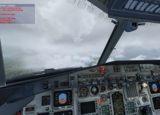

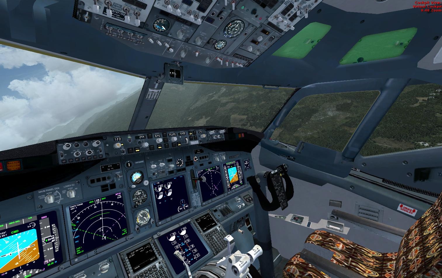

Zojuist gevlogen met de 737-800 van ATA van KSFO (San Fancisco) naar CYVR (Vancouver). Geschatte vluchtduur 2:18u. Heb er uiteindelijk 6,5minuut korter over gedaan.
* Excuus voor het niet echt resizen...anders zijn de pics wel errug klein.
Gebruikt: Ariane 737-800X2
FSBuild voor flightplan en vliegtijd
TOPCAT voor bepalen start- en landingsgewichten en brandstof
ASE voor het weer
REX2 voor de textures (water)
TrackIR gebruikt om in VC rond te kijken
RadarContact4 gebruikt voor ATC
en uiteraard een hele riedel aan landclassfiles en scenery
Vertrokken vanaf KSFO, Lake Berryesa op de voorgrond.
http://tweakers.net/ext/f/0BbcUOUj1PKXMchY0Yf068bI/full.png
Noordzijde van Seatle
Afbeeldingslocatie: http://tweakers.net/ext/f/AWhlrxQQIjIl2SkmWE2Zz3eD/full.jpg
Net over KSEA (Seatle) heengevlogen
Afbeeldingslocatie: http://tweakers.net/ext/f/xrRurczqkYiCVMo96tex0NDL/full.jpg
CYVR voorbij gevlogen omdat ik een rwy12 landing moest doen. Nu ter hoogte van Selma Park de draai naar het oosten
Afbeeldingslocatie: http://tweakers.net/ext/f/aXWwos0TUl0XBJOauH7lKoPy/full.jpg
Roberts Creek
Afbeeldingslocatie: http://tweakers.net/ext/f/BOFswuxUFWPEnFcz5pnDrb1D/full.jpg
Over Mnt Elphinstone National Park de LOC oppikken en draaien naar 120graden
http://tweakers.net/ext/f/63dSqWzZA7G9rNTE3HERlYFk/full.png
University Hill, Vancouver...de Golfclub is nog net te zien lins v/h midden. Handmatige landing gedaan op baan 12 ondanks dat ik veel turbulentie heb (dat maakt het juist spannend :) )
http://tweakers.net/ext/f/63bQyjdd4nXyBmEXvlQCGlel/full.png

Wel... Daarna is de vlucht goed verlopen tot de approach op Ben Gurion. Ipv 03 werd het 26R en volg ik de instructies van ATC. Dat brengt me naar het berggebied ten oosten van Tel Aviv waar ik moet dalen tot 3000ft.
Wat een horror O.o GPWS wordt gloedheet. 500, 400, 200, 50... Belsignalen voor de landing gears etc.
Amaai zeg... die willen me daar echt de dood in jagen O.o Finnair is niet welkom in Tel Aviv precies.
En de ILS bracht me ook alles behalve recht tov de runway. Go Around, 2de poging en maar manueel geland.
Ik die dacht dat ik een rustige vlucht ging hebben had het mooi mis xD
Afbeeldingslocatie: http://a.imagehost.org/t/0029/fs9_2010-06-12_16-42-08-70.jpg Afbeeldingslocatie: http://j.imagehost.org/t/0611/fs9_2010-06-12_16-42-51-94.jpg Afbeeldingslocatie: http://h.imagehost.org/t/0908/fs9_2010-06-12_16-44-25-04.jpg Afbeeldingslocatie: http://h.imagehost.org/t/0722/fs9_2010-06-12_16-56-19-99.jpg Afbeeldingslocatie: http://a.imagehost.org/t/0131/fs9_2010-06-12_17-34-40-23.jpg Afbeeldingslocatie: http://j.imagehost.org/t/0422/fs9_2010-06-12_18-01-35-33.jpg Afbeeldingslocatie: http://h.imagehost.org/t/0723/fs9_2010-06-12_18-11-57-00.jpg Afbeeldingslocatie: http://h.imagehost.org/t/0526/fs9_2010-06-12_19-08-17-67.jpg Afbeeldingslocatie: http://j.imagehost.org/t/0326/fs9_2010-06-12_19-56-15-19.jpg Afbeeldingslocatie: http://h.imagehost.org/t/0126/fs9_2010-06-12_20-17-35-65.jpg Afbeeldingslocatie: http://h.imagehost.org/t/0940/fs9_2010-06-12_20-48-50-45.jpg Afbeeldingslocatie: http://h.imagehost.org/t/0335/fs9_2010-06-12_23-16-00-80.jpg Afbeeldingslocatie: http://a.imagehost.org/t/0244/fs9_2010-06-12_23-35-43-51.jpg
@Foto 3: Als je TableFog=0 in je fs9.cfg zet is het toch mooier met de mist en de wolken in berggebied. Geen rare textures die flikkeren tegen de rotsen :)
@Foto 7: Haha :p Jantje maan en het zonnetje naast mekaar? Zonsverduistering op komst?
En al bij al ben ik zeer tevreden met m'n Radeon HD4670. Gedaan met die blurry textures en ze laden netjes op zonder onderbrekingen _/-\o_
Zelfs 't vliegtuig doet het vloeiend nu (Wilco/Feelthere A321)
