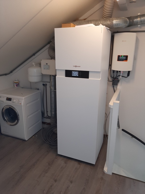

  • Yosemite
  • Laatst online: 23-08 19:19
Proton_ schreef op donderdag 21 juli 2022 @ 10:06:
@Yosemite verreweg de meeste klachten over geluid in huis komen van mensen die hem op een houten dak hebben staan. Heb je een betonnen dak op je aanbouw?
De aanbouw (vanuit de bouw gerealiseerd) is over 2 woonlagen en heeft een betonnen vloer. De aangebouwde garage heeft een houten dak en daar gaf hij al van aan dat dit trillingen zou veroorzaken en dat ze de buitenunit bij voorkeur aan de muur plaatsen. Maar in de offerte is het opeens een monoblock op de uitbouw geworden.
In plaats van een liggende boiler (altijd tweede keus: geen stratificatie en ook extra duur door speciaal gevouwen warmtewisselaar) kan je een 150 liter boiler nog ophangen in een trapgat, de calypso split van 200 liter ook.
150 liter lijkt me wat klein voor een gezin van 4. De kinderen zijn nu nog klein (2 en 6) maar zullen vast meer warm water gaan verbruiken als ze ouder zijn. Ik kan me herinneren dat ik als tiener vaak genoeg al het warme water opmaakte onder de douche.
Ik heb nog eens wat opgemeten en op de voorzolder naast het trapgat zou bijvoorbeeld wel een 200 liter Nefit HR200 warmtepompboiler passen. Deze is 60 cm x 134 cm.
Afbeeldingslocatie: https://tweakers.net/i/3LOjmZkvfZnEnBqSuxOserjTxjM=/full-fit-in/4920x3264/filters:max_bytes(3145728):no_upscale():strip_icc():fill(white):strip_exif()/f/image/HRzPGK6ZTf47nCpG8PvjZVMS.jpg?f=user_large
Nefit Bosch is trouwens ook de fabrikant waar ik begonnen ben. Daar heb ik een vrijblijvende indicatieve offerte aangevraagd. Daar kwam een bedrag (na subsidie) uit van €7850 inclusief installatie, maar exclusief boiler.
Vervolgens sturen ze je door naar een installatiepartner die met een offerte van 23K komt.
Afbeeldingslocatie: https://tweakers.net/i/kkL9tmgPEe7Sxht4kDUJtfjsiyY=/800x/filters:strip_exif()/f/image/KQSpTlWCNUiq0htdmB6X3wu7.png?f=fotoalbum_large
Yosemite schreef op donderdag 21 juli 2022 @ 13:33:
Waarom geen Cilinderunit welke op de plaats van de CV ketel komt te staan?
Bijvoorbeeld: een Mitsubishi cilinderunit 200 liter is compleet met leidingwerk erboven zo’n 180-200cm hoog, 61cm breed en 70cm diep ongeveer.

18x 400 wp oost-west
Afbeeldingslocatie: https://tweakers.net/i/D_UzdcycsnGcFPeEBrY76KJgWLg=/x800/filters:strip_icc():strip_exif()/f/image/lNFja6IQQRQLmRpAQ1IpIDil.jpg?f=fotoalbum_large
  • K van k
  • Registratie: Juli 2022
  • Laatst online: 08-09 17:38
K van k
Afbeeldingslocatie: https://tweakers.net/i/tFjhhR3AZw9-s8YuleGTKkjRD54=/x800/filters:strip_icc():strip_exif()/f/image/1kfpIWKSDbk1UXvM4csnPXqT.jpg?f=fotoalbum_large
  • K van k
K van k
De warmtepomp word volgende week opgehangen, heb geen haast.
Deze is met minitakel naar zolder gehesen.
Hij draait top op de zonnepanelen, verbruik varieert van 4 tot 7 kwh per dag voor puur warm water via de spiraal,hoop volgende week ff de pomp aan de muur.De boiler is 220 liter, wat ik er nu uit haal is 2 bad achter elkaar en dochter geducht,geen koud gehad tot nu toe.

Het is een WP boiler 8)7
