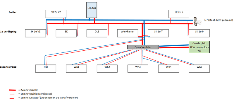

Een monoblock werkt ook eenvoudig hybride en heeft (in tegenstelling tot de Elga) helemaal geen binnenunit en stek-monteur nodig.
Afbeeldingslocatie: https://warmtepomp-weetjes.nl/media/hybride/__renovatie_hybride_voorbeeld_luchtwater_warmtepomp_cvketel_schema_d.png
De ketel sluit je aan op het hulpverwarming-contact en klaar ben je.

Mooi en duidelijk plaatje Proton_!
De afstand tussen monoblock (buiten op maaiveld) en CV-ketel (zolder) is geen issue neem ik aan?

- 7 kw monoblock
- open verdeler
- vuilfilter
- extra circulatiepomp nodig? (staat wel in bovenstaande afbeelding)

Doorgaans zit er in de monoblock ook een flinke pomp.
De open verdeler kan wat mij betreft ook een stuk 32mm buis met T stukken zijn.

en je moet een gesloten verdeler hebben, niet een open verdeler.

@flippy op het plaatje staat een open verdeler voor de serieschakeling van de ketel. Voor vloerverwarming heb je gelijk, maar TS heeft "alles radiatoren".
Vandaar de T33 tips :)

Komt de positie van die open verdeler nog heel nauw? Dicht bij de CV-ketel of kan je deze ook aansluiten op het circuit op de begane grond? Net naast de buitengevel namelijk twee 22mm leidingen vanaf de CV voor de radiatoren op de BG. Als ik daar vanaf kan takken scheelt dat een hoop leidingwerk naar zolder.

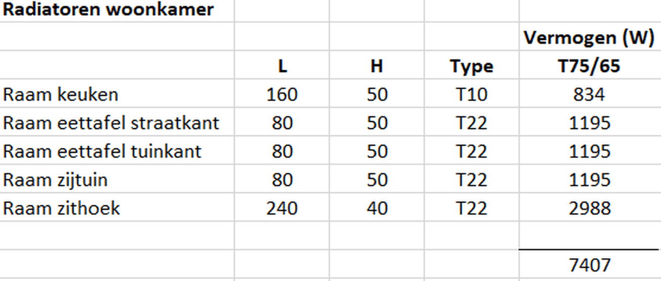

Ik ben aan het meten geweest en daarna google-en om gelijkwaardige radiatoren te vinden en zodoende een indicatie te krijgen van de werkelijke capaciteit. Uitkomsten worden gegeven bij een afgiftetemp van 75/65gr; dus dat zal met een WP aanmerkelijk lager liggen neem ik aan. Is onderstaande voldoende of moet ik gaan upgraden? De T10 in de keuken is de eerste die dan in aanmerking komt voor een T33. Of fans?

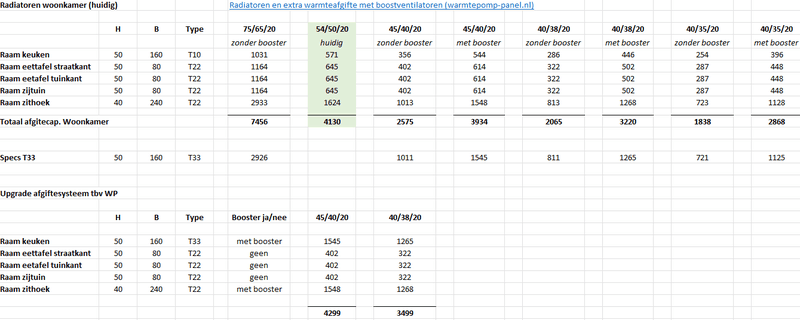

@ThunderStorm En nu even bepalen wat er over blijft van die afgifte op 45/40
Dat is wel een beeetje het maximum waar je op wil ontwerpen, liever minder... Scheelt veel stroom.
https://warmtepomp-panel.nl/dbe2.html
Zelfs met fans ga je nog naar <4kW totaal:
Afbeeldingslocatie: https://tweakers.net/i/sYuMpNklbcz5rJOR1faU5jEKYXo=/full-fit-in/4000x4000/filters:no_upscale():fill(white):strip_exif()/f/image/83xWiDtyFdytVYFCqHRg2Ajb.png?f=user_large

ThunderStorm schreef op vrijdag 22 juli 2022 @ 23:18:
Ik ben aan het meten geweest en daarna google-en om gelijkwaardige radiatoren te vinden en zodoende een indicatie te krijgen van de werkelijke capaciteit. Uitkomsten worden gegeven bij een afgiftetemp van 75/65gr; dus dat zal met een WP aanmerkelijk lager liggen neem ik aan. Is onderstaande volgdoende of moet ik gaan upgraden? De T10 in de keuken is de eerste die dan in aanmerking komt voor een T33. Of fans?
Hiermee bedoel je waterzijdig inregelen?
hier heb je een betere calculator (als je al niet bezig bent met die in de link hierboven): https://www.radson.com/nl-nl/tools-en-diensten/calculator ;)

Ronald en Flippy; beide bedankt voor de feedback. Alletwee de calculators vragen (op zich wel logisch) om een Tretour. Geen idee wat deze hier is. Wat is een redelijke waarde om aan te houden?

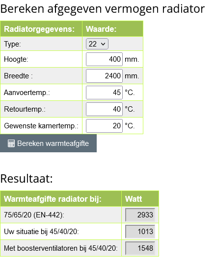

Ik ben met de online calculator bezig geweest (versie Ronald, die van flippy kon ik minder mee uit de voeten). De uitkomsten zijn als volgt:
Afbeeldingslocatie: https://tweakers.net/i/kEMnlSnvMf0NczESXaeRVboDjyk=/800x/filters:strip_exif()/f/image/olwRKZpkUACpzhVV6gwVuynr.png?f=fotoalbum_large
Huidige capaciteit is met 54/50/20 -> 4130W. Retourtemp is aanname van mijn kant.
Als ik deze capaciteit wil bereiken met lagere temp's zal ik moeten upgraden, maar is dat voldoende? Zie onderste deel van de tabel. Met 45/40/20 en upgrade van 1 (grote) radiator naar t10->t33 en het plaatsen van twee boosters kom ik op 4299W. Dat is voldoende, maar als je dan nog lager gaat zitten op 40/38/20 (advieswaarden Flippy) dan zakt het behoorlijk terug naar 3499W.
En.. ik ga dan ook gelijk de radiatoren goed 'diagonaal' aansluiten met de tip van Flippy. Deze winst is nu niet inzichtelijk in bovenstaande tabel.
Zekerheidshalve; deze tabel gaat uit van enkel de woonkamer. Deze is wel het meest essentieel, maar hier komt (qua afgifte) nog een hal/trapgat, badkamer en af en toe een slaapkamer bij.
- edit: Als ik snel wat online tools pak om de benodigde capaciteit uit te rekenen kom ik echter op schrikbarend hoge vermogens. Tegen de 10.000W wordt geadviseerd... is dit dan wel reeel? Het gaat om een ruimte van 60/65m2 met een hoogte van 2,45m; ofwel ca.150m3
-edit2; kleine kick: @flippy @Proton_ @BarryH @Ronald @D-dark nog tips?

ThunderStorm schreef op maandag 25 juli 2022 @ 12:18:
Wederom bedankt voor de tussentijdse reacties/feedback. Ik word steeds enthousiaster dus die monoblock WP gaat er wel komen denk ik. _/-\o_ Een panasonic of LG, nog eerst ff goed uitzoeken voordat ik te snel ga bestellen.
Het belangrijkste wat ik zie is dat je genoeg capaciteit overhoud om boven de minimum waarden van de warmtepomp uittekomen.
Daar een warmtepomp het van een hogere flow en geen temperatuur moet hebben kan je nog overwegen om dikkere cv-leidingen te leggen.

D-dark schreef op dinsdag 26 juli 2022 @ 14:06:
min capaciteit zit toch op ongeveer 2,5kW? Dikkere leidingen zit er niet in op een simpele manier.
  • ThunderStorm
  • Laatst online: 23:13
flippy schreef op dinsdag 26 juli 2022 @ 12:43:
Koop bij de action een paar goedkope straalkachels en zet maar eens zoveel vermogen in een kamer voor 24h non stop aan. Dan zie je wel hoe overbemeten die 10kW waardes zijn.....
:+ Ik denk dat dat zweten wordt inderdaad...
  • D-dark
  • Laatst online: 21:54
ThunderStorm schreef op dinsdag 26 juli 2022 @ 20:21:
Je huis is uit 1991
Uit kostenbesparing en omdat cv's toch hoge temperaturen halen is men overgestapt op dunnere leidingen.
Met minder water en een hogere temperatuur kreeg je het nog warm.
Nu stap je over op een lagere temperatuur met een hogere stroomsnelheid.
Met iets dikkere leidingen gaat dat gemakkelijker.
Maar kans is groot dat als je het gewoon op 40 a 45 max graden gebruikt het goed gaat met wat je hebt.
Evt een paar van de grotere radiators upgraden.

Ondertussen ook een schematisch overzicht gemaakt van alle radiatoren/leidingverloop hier in huis. Er is na de oplevering door de vorige bewoner nog wel flink geknutseld aan de leidingen voor de begane grond. Iets met een lekkage geweest ofzo, waardoor hij alles heeft laten vervangen. Verklaard allicht de loze leidingen die je nog ziet uitsteken op de foto.
Het schema:
Afbeeldingslocatie: https://tweakers.net/i/6mIScanWb1ZTjv-Z0OcMLwoup5k=/800x/filters:strip_exif()/f/image/voTKVoMUQztJRCXqwqMRJfU3.png?f=fotoalbum_large
Is de voorgestelde plek de voor de WP goed zo? Het is enkel voor verwarming en tegen de tijd dat ik SWW wil doen moet ik een extra leiding trekken, maar dat is (heel veel) extra werk ten opzichte van 'inpluggen' op de lege positie in de bestaande open verdeler. Maar gaat dat goed?
Bonusvraag: Iemand enig idee waarvoor die draaiknop zit aan het einde van de 22mm op de zolder? Hiermee kan je warm/koud kortsluiten als je wilt; maar waarom wil je dat? :?
Afbeeldingslocatie: https://tweakers.net/i/leMpfC75XHY-0QRdamyQOgminYM=/800x/filters:strip_icc():strip_exif()/f/image/ql4itt9bcMDN5ihhcIWAL2v8.jpg?f=fotoalbum_large
Verdeler op de BG in de (geïsoleerde) berging/garage tegen het huis. Deze wordt gevoed met 22mm en er gaat 16mm kunstof uit 4x richting kruipruimte. Daar liggen ze geïsoleerd op het zand en prikken dan weer door de BG vloer heen. De 5e plek op de verdeler is nog vrij (en de zijkant?)
Nog extra keerkleppen nodig ergens?
