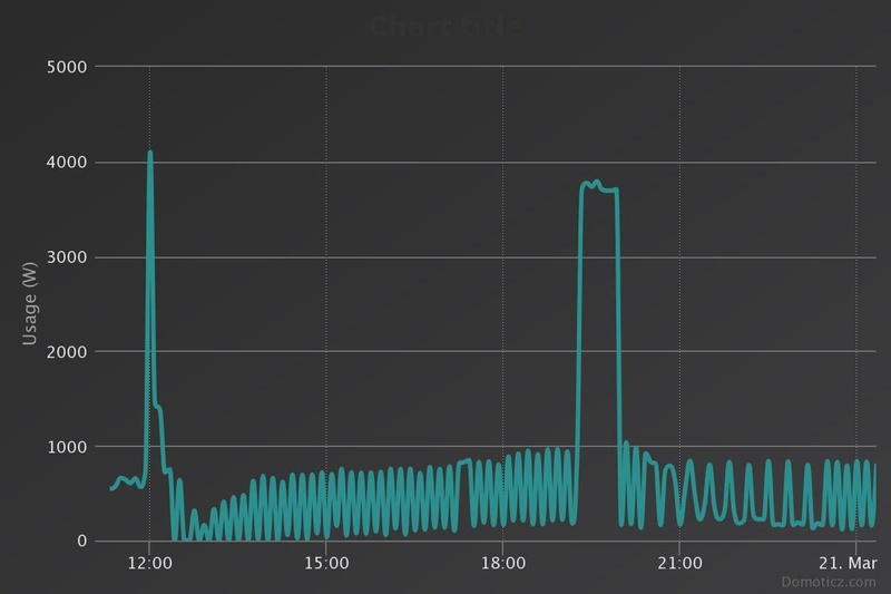

Kan iemand mij, tot in detail, uitleggen hoe een aan/uit thermostaat werkt? Stel dat deze 1x per uur schakelt. Wat gebeurd er dan exact?
  • verkeerslicht
verkeerslicht
Omebas schreef op vrijdag 24 maart 2023 @ 13:25:
Uit jouw opmerking denk ik op te merken dat jij een aan/uit-thermostaat ziet als een oscillerende termosthaat, maar dat is niet het geval.
Een aan/uit thermostaat doet in essentie iets heel simpels.
Er is een setpointtemperatuur van bijvoorbeeld 20°C
Als de ruimtetemperatuur lager ligt dan de setpoint, dan is het signaal naar de CV/WP hoog.
Als de ruimtetemperatuur hoger ligt dan de setpoint, dan is het signaal naar de CV/WP laag.
Bij een hoog signaal gaat de WP verwarmen.
Bij een laag signaal gaat de WP niet verwarmen.
hysteresis
Dan is er nog zoiets als hysterese, want met dit simpele voorbeeld zou je verwachten dat als de ruimtetemperatuur net om de setpoint zweeft dat de thermostaat enorm gaat aan/uit klapperen.
De hysterese zorgt ervoor dat de thermostaat na het bereiken van de setpoint, nog een klein stukje door gaat met verwarmen, en ook dat de ruimtetemperatuur een klein stukje onder het setpoint moet zakken om weer een "verwarmen" signaal te geven aan de WP. Bij een hysteresis van 1°C en een setpointtemp van 20°C gaat de thermostaat "aan" onder de 19°C, en pas weer "uit" bij 21°C.
aanvoertemperatuur
De grootte van de hysteresis bepaalt dus hoe snel de WP moet reageren op temperatuurschommelingen, maar er is nog een factor die er voor zorgt dat een WP langer blijft doorverwarmen, en dat is de aanvoertemperatuur. Als de aanvoertemperatuur precies goed is, duurt het heel lang voordat een setpoint+hysteresis is voorbijgestreefd, zelfs als de hysterese erg klein is, zoals bijvoorbeeld +/-0,1°C
Het ideaal is dus een goede stooklijn, en een kleine hysteresis, waardoor de thermostaat bijna niet uitschakelt.
Mijn WP (Omnia M3.2 10)

verkeerslicht schreef op vrijdag 24 maart 2023 @ 13:34:
hysteresis
aanvoertemperatuur
Je vergeet even de Honeywell type aan/uit thermostaat met pwm (en andere merken met pwm). Die schakelt binnen een zekere bandbreedte (de Honeywell Round On/Off binnen +/-0,75 K) altijd. Het aantal keer schakelen is in te stellen met (meestal) een minimum van 3x per uur. Bij 3x per uur gaat 'ie 3x aan en 3x uit. Als de ruimtetemperatuur onder het setpoint ligt, is 'ie wat langer aan en als dat er boven ligt, is 'ie wat korter aan. Vooral handig bij gasketels.

Hysterese en stooklijn zijn mij bekend. Mijn WP wordt geregeld op buitentemperatuur met een stooklijn + extern signaal. Dit externe signaal is de aan/uit thermostaat. Met de stooklijn probeer ik setpoint niet te halen tenzij het om wat voor reden dan ook te warm wordt (door de zon bijvoorbeeld) Dan mag hij even uit.
Ik heb nu echter de situatie dat de warmtepomp na een uur vraag heel kort een uit signaal ontvangt waardoor de compressor opnieuw start en weer helemaal terug moet moduleren en daarna weer rustig door pruttelt en na een uur weer hetzelfde verhaal. De thermostaat heeft 1 schakeling per uur. De leverancier gaat dit softwarematig oplossen door een nadraaitijd van de compressor toe te voegen aan de software.
Ik probeer echter te begrijpen waarom het nu werkt zoals het werkt, maar doe het niet. Ik dacht dat het als een lichtschakelaar werkte die afhankelijk van de vraag aan of uit staat. Maar waarom blijft deze dan niet aan als setpoint niet gehaald is na een uur.. 8)7
  • blb4
  • Laatst online: 08:40
Omebas schreef op vrijdag 24 maart 2023 @ 15:15:
Ik zal het toelichten.
Elke thermostaat heeft zijn eigen kabouters…..
Sommige zijn heel simpel, zoiets al wat jij al aangeeft; hysteresis rond setpoint and that’s it. Da’s wel te begrijpen. Aan de andere kant van ‘t spectrum heb je thermostaten die van alles er bij halen: opwarm- en afkoel gedrag, weersvoorspelling, of er mensen in huis zijn, de agenda van de huisgenoten, of je in een hete bui bent enz…. Daar is dus geen pijl op te trekken en zeker als je probeert je systeem in ‘t begin goed in te regelen kan je dat soort voorspellende functies maar beter uit zetten. Als dat kan….
Omdat je met een WP meestal ook een minimale looptijd wil loop je met een hele simpele thermostaat wel tegen ‘t probleem van geen afstemming aan als de WP direct geageerd op een off signaal, de compressor kan dat bv net opgestart zijn.

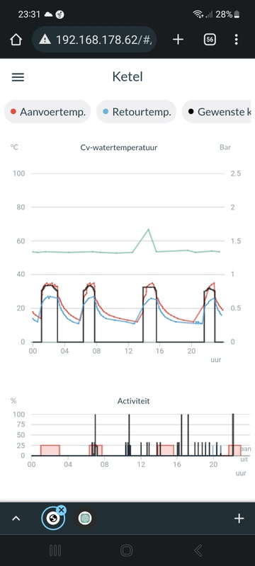

Dit dus ->
Hallo allen,
ik heb al 5 jaar een Loria 6010 warmtepomp die flink aan het pendelen is. Met pendelen bedoel ik, bijna constant aan/uit op 15% / 800W dit beeld op de aangesloten fase:
Afbeeldingslocatie: https://tweakers.net/i/GCg2C1jzks0kKd0H9CJ2s0VaVtM=/232x232/filters:strip_icc():strip_exif()/f/image/KtpJBDm0c1Txz7YZewC3GAZu.jpg?f=fotoalbum_tileAfbeeldingslocatie: https://tweakers.net/i/z0L9dULvYhJhhBMPNrKn8rJ6yYo=/232x232/filters:strip_icc():strip_exif()/f/image/wOB8xI2pfoxIShd02ZEHfsaM.jpg?f=fotoalbum_tileAfbeeldingslocatie: https://tweakers.net/i/25YUarWTT6dAODUCURAkDMys0Io=/232x232/filters:strip_icc():strip_exif()/f/image/AU04RPyt0LODEu6uR20a2XWT.jpg?f=fotoalbum_tile
In het kort:
2018, maart: installatie warmtepomp Loria 6010, met 1 verdieping vloerverwarming, 1 verdieping radiatoren, en SWW buffervat. De warmtepomp bleef pendelen.
2020, december: ombouw naar 2-zone systeem met extra 100l buffervolume. Warmtepomp bleef pendelen
2022, januari: vloerverwarming hele woning. Warmtepomp blijft pendelen.
Systeem geprobeerd af te stellen door telkens een week te draaien met verschillende verwarmingscurves en correcties, pompsnelheden en 100% WAR of 100% thermostaat. Het beeld blijft hetzelfde
Het huis is al deze tijd goed qua temperatuur / comfort. Op een keer proberen met een stijle verwarmingscurve na, toen werd het warm in huis, maar na het opwarmen begon het pendelen weer.
Bij de installateur is hun Loria man is helaas enkele jaren geleden weggegaan, dus ze hebben geen kennis meer van het systeem in huis. Ze vermoeden een sensor ergens, of een afgereling. Ze verwijzen me door naar Remeha, dat die hopelijk een installateur ofzo hebben die me kan helpen.
Echter de huidige eigenaar van de Loria's, Remeha, geeft niet thuis op mijn mail en verwijst me weer terug naar de installateur, dat die maar contact met hun opneemt :F
Heeft iemand hier misschien ervaring wat het kan zijn, of weet die een goede Loria / Techneco installateur
Als je de thermostaat een zwiep geeft (omhoog) zodat er een flink verschil is tussen de actuele temperatuur en het setpoint. Is dat uitsignaal er dan nog steeds?
In het kort:
En de vraag is nu of er iemand een idee heeft voor een oorzaak/oplossing?

  • DropjesLover
  • Laatst online: 07:56
DropjesLover
Dit dus ->
Proton_ schreef op vrijdag 24 maart 2023 @ 15:49:
@DropjesLover kan je inzoomen op een 12-uur periode? Nu is het gewoon een groene blob in de grafiek :)
Verder; meten=weten, probeer een temperatuurlogger op de aanvoer te zetten. Het makkelijkst gaat dat door de uitlezing uit de warmtepomp te doen, maar ik weet niet of dat bij een Loria al uitgevogeld is.
Bonuspunten als je ook de vraagtemperatuur kunt achterhalen en in dezelfde grafiek krijgt.
De sturing van de warmtepomp zal een reden hebben om uit te gaan en het is zaak daar achter te komen.
Dit kan een te lage of sterk wisselende vraagtemperatuur zijn, bij sommige software een te hoge of lage dT, de aanvoer/retoursensoren die omgedraaid zijn of nog een hoop andere dingen.
Helaas heb ik geen idee hoe ik een temperatuur kan gaan loggen, ik kan het niet direct uit de Loria zelf krijgen.
Een soort thermokoppel + logging apparaatje zou ideaal zijn.
Iets meer ingezoomd op een paar dagen geleden:
Afbeeldingslocatie: https://tweakers.net/i/We6QHttQyKYiseR-MG-043yER7A=/800x/filters:strip_icc():strip_exif()/f/image/cP4vPDApT2ULzV5FlYLTZQdy.jpg?f=fotoalbum_large
BThGvNeOA

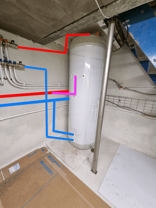

  • SkullboyNL
  • Laatst online: 23:32
Ik wil binnenkort gaan beginnen met het leggen van leidingen voor mijn WP en boiler.
Alles is al uitgedacht en op papier maar ik zit nog een beetje met de boiler. Zal er op mijn aansluit wijze "Einrohrzirkulation" (éénpijpscirculatie) kunnen optreden?
Voor de warm water uit de boiler en warm aanvoer water ben ik niet zo bang aangezien die leiding gelijk naar beneden gaat. Alleen retour water en koud aanvoer gaat opzei en dan naar boven. Eigenlijk wil ik niet te veel bochten maken om de flow niet te veel belemmeren of zeggen jullie zorg er ook voor dat de onderste aansluitingen een eerst een stukje naar beneden gaan voor ze omhooggaan.
Ik maak gebruik van kunststof meerlaagse buizen.
Afbeeldingslocatie: https://tweakers.net/i/jTvoWFXpvcQBA7cmzmyngWIlN0M=/x800/filters:strip_exif()/f/image/HLECc66x9vTjjM25U05M6OSQ.png?f=fotoalbum_large

@DropjesLover In de domoticatopics vind je veel mensen die je kunnen helpen met een logger samenstellen.
Dit kan trouwens ook aan de thermostaat liggen, sommige varianten vinden het handig om 12x per uur te schakelen. Dit is dan vaak instelbaar.
  • DropjesLover

Proton_ schreef op vrijdag 24 maart 2023 @ 16:12:
Het ligt niet aan de thermostaat, maar meer aan de logging resolutie van domoticz.
Het maakt ook geen verschil of ik 100% thermostaat-regeling draai of 100% op de WAR
BThGvNeOA

SkullboyNL schreef op vrijdag 24 maart 2023 @ 16:06:
Je sluit hem aan op de andere zijde van je vloerverwarming/radiator verdeler? Huh!! :?

  • DropjesLover
DropjesLover
Dit dus ->
LacsapOV schreef op vrijdag 24 maart 2023 @ 16:40:
OTGW (OpenTherm Gateway) die kun je dan weer koppelen met je thuisautomatisering.
Welke thermostaat is er aanwezig?
Een T6R en een andere Honeywell modulating (verder staat er niks op). Ik heb 2 zones, begane grond en 1e + 2e verdieping.
De OTGW ziet wel de temperaturen van de thermostaten, maar niet die van het water lijkt me?
Proton_ schreef op vrijdag 24 maart 2023 @ 16:51:
@DropjesLover als je domoticz op een raspberry pi draait kun je blijkbaar eenvoudig wat DS12B20 toevoegen.
https://www.huizebruin.nl...is-instellingen-domoticz/
Helaas staat de RPi met Domoticz in de meterkast en de warmtepomp op zolder :/
Ik heb wel een tweede RPi waar ik ze op kan aansluiten.
[ Voor 31% gewijzigd door DropjesLover op 24-03-2023 17:00 ]
BThGvNeOA
  • blb4
Verwijderd schreef op vrijdag 24 maart 2023 @ 16:40:
Dat was ook mijn gedachte!

DropjesLover schreef op vrijdag 24 maart 2023 @ 16:55:
Juist andersom. Evohome en ik denk dan ook andere Honeywell zonethermostaten sturen niet een kamersetpoint en ook niet de kamertemperatuur via 't Openthermprotocol, die staan (bij mij althans) altijd op 20 graden. Wat je juist wel ziet is 't chsetpoint, dus target Ta.
  • DropjesLover
DropjesLover
Dit dus ->
blb4 schreef op vrijdag 24 maart 2023 @ 16:58:
Maar ik wil bij voorkeur sturen op WAR, en heb sowieso een helling ingesteld op de WP?
BThGvNeOA

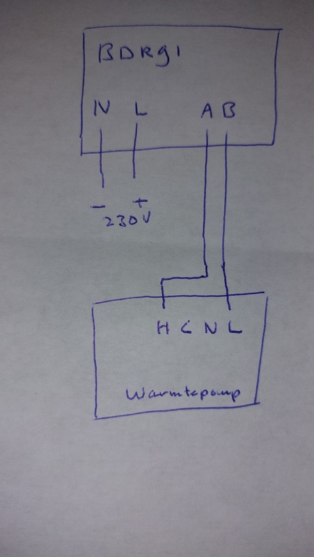

  • Joris 407
  • Laatst online: 31-10 21:23
Joris 407 schreef op vrijdag 24 maart 2023 @ 07:57:
Dat is ook mooi, alleen dan moet ik een nieuwe kabel trekken. Op mijn manier kan ook toch? @Verwijderd bevestigt dit tenminste
En als ik de bdr91 niet voedt vanuit de warmtepomp, dan sluit ik de draden uit de bdr91 aan op H en L toch?
Afbeeldingslocatie: https://tweakers.net/i/jeixH4e_OPJAleNUWf_MITZoitQ=/x800/filters:strip_icc():strip_exif()/f/image/K7pbBIuSXK4EdDvX4u9IcVFL.jpg?f=fotoalbum_large
[ Voor 24% gewijzigd door Joris 407 op 24-03-2023 18:01 ]

Joris 407 schreef op vrijdag 24 maart 2023 @ 17:59:
Hier gaat iets niet goed.Welke draden wil je aansluiten op H en L?!
  • fmb
  • Laatst online: 01:33
fmb
Kijk deze even goed door. Het maakt nogal wat uit of je 230V wilt schakelen of dat je een hoog/laag signaal moet schakelen.
https://digitalassets.res...-ii-50034510-001-uk07.pdf
WP: Remeha Elga Ace 6kW. PV: 14 x 310 wp Suntech + 10 x 380 wp Q-Cells, micro omvormers IQ7 & IQ7+ Enphase.
  • Omebas
  • Laatst online: 23-09 12:52
Zonder voeding naar cn4 external control lijkt mij. Zoek dat even uit. (antwoord staat verder naar onder)
[ Voor 3% gewijzigd door Omebas op 24-03-2023 19:41 ]

  • Proton_
  • Laatst online: 31-10 18:36
Proton_
Team Welles
@Joris 407 als ik het me goed herinner: in plaats van de BDR91 wil je de BDR91T, want de eerste doet PWM en de tweede werkt dus beter met warmtepompen.

Jaap19 schreef op vrijdag 24 maart 2023 @ 15:36:
Het uitsignaal is weg. Is dus is iets rond setpoint dat voor de korte uitschakeling zorgt.

Omebas schreef op vrijdag 24 maart 2023 @ 18:56:
Dat zal dan die pwm zijn. Binnen een zekere bandbreedte altijd schakelen... Instelling aanpassen indien mogelijk en anders een andere thermostaat.
Hier staat een lijstje van mogelijkheden (maar er zijn er natuurlijk meer):

Omebas schreef op vrijdag 24 maart 2023 @ 18:20:
Bij panasonics gebruik ie de HCNL aansluiting. CN4 is voor gebouwbeheersystemen en zet de hele machine uit, dus ook tapwaterproductie.
@Joris 407 klopt, voor verwarmen “aan” moet je 230v op H (Heat) zetten, die haal je van L. Wil je in de zomer met een aan/uit thermostaat koelen dan moet je 230V vanaf L op C (Cool) zetten.

  • Joris 407
flippy schreef op vrijdag 24 maart 2023 @ 19:06:
Ik wil het zo doen @flippy en @Omebas :
Afbeeldingslocatie: https://tweakers.net/i/yJqJxhIP4MsEea7cHdqGcFXf7eg=/x800/filters:strip_icc():strip_exif()/f/image/LNNoBXeS7FF4fNdXtjwJcM8O.jpg?f=fotoalbum_large
Volgens dit plaatje op cn2:
Afbeeldingslocatie: https://tweakers.net/i/PSbMYKfDHKsucLGnWPj236ALaAs=/x800/filters:strip_icc():strip_exif()/f/image/vOQ6iIInyUppW0YkFg0nj2SR.jpg?f=fotoalbum_large
En volgens deze:
Afbeeldingslocatie: https://tweakers.net/i/w9AAKhyaiKwXWzZmN3rYHLdFDeY=/x800/filters:strip_icc():strip_exif()/f/image/yCSLOtWiDuFGNxHgDjbjkaNp.jpg?f=fotoalbum_large
Klopt dat?

Joris 407 schreef op vrijdag 24 maart 2023 @ 19:44:
En volgens deze:
Klopt dat?
Als je dit maar niet doet met een thermostaatkabel. Er staat 230 op namelijk.
En volgens deze:
Klopt dat?
Nee klopt niet. Dit is een ander schema. Deze is niet op 230V en mag daarom met communicatiekabels als de 4x0,8.
Als je met 230 werkt zoals jouw pomp wil moet je bruin en blauw gebruiken.1,5 of 2,5 afhankelijk van de afstand. Mag je zelf uitzoeken.

  • Joris 407
blb4 schreef op vrijdag 24 maart 2023 @ 19:57:
Als je dan toch 4 x 0,8 mm² hebt liggen kan je dus ook die ketelmodule gewoon voeden vanuit de WP. kom je toch op dat schema dat ik al gedeeld had, alleen de N nog aansluiten.
Op 2 daarvan zit nu de controller al..
Dus er gaat 230 door? Dat is niet wat ik dacht.. of dat mogelijk is door 0,8mm2 hangt van het amperage af. Maar als het boekje zegt minimaal 0,5mm2, dan moet dat toch goed gaan?

Nou, ik doe het wel graag goed en veilig. Maar dit schema klopt dus, mits ik 2,5mm2 toepas tussen bdr91 en wp?
Afbeeldingslocatie: https://tweakers.net/i/yJqJxhIP4MsEea7cHdqGcFXf7eg=/x800%0D%0A/filters:strip_icc():strip_exif()/f/image/LNNoBXeS7FF4fNdXtjwJcM8O.jpg?f=fotoalbum_large
Of moet het dan volgens bovenste van deze 2 plaatjes?
Afbeeldingslocatie: https://tweakers.net/i/f8ZErYTcBHhvWwMdT527sz6816c=/x800/filters:strip_icc():strip_exif()/f/image/Zth4hKWT4u1D1wLNzgGX9d00.jpg?f=fotoalbum_large

Joris 407 schreef op vrijdag 24 maart 2023 @ 21:00:
Dat bovenste schema doet 230 volt en als je kabel daar geschikt voor is dan kan het.
Ik heb het alleen over of de isolatie van je kabel er geschikt voor is.
Vermogen en dus stroom loop er nauwelijks.
Dus of die kabel nu 0.75mm2 of 2.5mm2 is maakt niet uit.
Het gaat er om of de kabel geschikt is voor de spanning.
De gewone harde kern thermostaat kabel is dat vaak niet. Zeker de wat oudere kabels zijn vaak maar tot 60 volt.
Stroom kan er wel door maar spanning is wat anders.

Niet bekend mee. Vraag me gewoon af waar de draad naar toe moet. Begrijp nu het probleem niet. Bij mij hangt de bdr91 naast de aansturingskast binnen.

Joris 407 schreef op vrijdag 24 maart 2023 @ 21:20:
Heb gezocht naar de specs van de kabel, maar die worden niet gegeven. Het wordt verkocht als thermostaatkabel, dus ik moet ervan uit gaan dat dat niet gaat werken.
Het zal wel werken maar de vraag is voor hoelang.
Ik heb in een grijs verleden wel eens wat gedaan met tesla coils en dat is serieuze hoogspanning ik ben tot 275Kv geraakt.
Wat ik bij die hobby opgedaan heb is dat isolatie het best lang vol houd op te hoge spanningen maar op den duur wel afbreekt.
In het geval met die 60 volt kabel op 230 zou het kunnen betekenen dat op den duur de isolatie door gaat slaan en je dus ongewilde aanvragen krijgt.
Dat kan in dit geval best betekenen dat je over zeg 1 of 2 jaar rare storingen krijgt.
Maar mischien gaat het wel gewoon goed.
Ik zou persoonlijk liever zeker zijn van een goed snoertje.
Of in mijn geval dat het snoertje vervangen dermate lastig was dat ik gekozen heb om dat stukje dan maar in 24 volt uit te voeren ondanks dat de thermostaat zelf prima 230 kan schakelen.
Ps heb ook een monobloc, geen Panasonic
Ok, de mijne heeft alleen een buitenunit en de bdr91 hangt nu op zolder. Maar ik denk nu dat ik die maar verplaats naar de meterkast, dichtbij de warmtepomp en dan een nieuwe 3x2,5mm2 kabel trekken volgens het schema van @blb4 , dan kan het niet fout, want bij hem werkt het

Joris 407 schreef op vrijdag 24 maart 2023 @ 21:22:
Ok, bedankt, 230V dus. @blb4 , wat voor kabel heb jij dan gebruikt?
Ik gebruik(te) deze 4 aderige kabel. Kabel is geschikt tot 300V. blauwe draad op N, rode draad omgekleurd naar bruin als op L en de gele draad omgekleurd naar zwart op H.
Die kabel dus alleen voor de thermostaat (ketelmodule), de controller heb ik met een aparte 2 aderige kabel aangesloten.

blb4 schreef op vrijdag 24 maart 2023 @ 22:02:
En ik schrijf gebruik(te) omdat ik toch weer ben overgestapt op Opentherm ketelmodule i.c.m. Heishamon-OT. Tot die tijd heeft 't bij mij een tijdje prima gefunctioneerd (ketelmodule BDR91T1004)
O dat is grappig, dat nummer YRDC2071043 staat ook bij mijn kabel, dan zou ie dus wel geschikt zijn :)

Joris 407 schreef op vrijdag 24 maart 2023 @ 22:18:
Problem solved zou ik zeggen dan d:)b
Heb de Panasonic handleiding bekeken en het het lijkt inderdaad goed. Op de einden wel even de kleuren aanpassen met isolatietape.
230v <5A staat in het honeywell handleiding dus dat komt overeen.

  • MarcoL1978
  • Laatst online: 18-06 15:20
Dr.Dree schreef op woensdag 22 maart 2023 @ 23:07:
@MarcoL1978 Hoe zien jouw instellingen en metingen van vandaag eruit? (als je dat niet wilt delen, ook geen probleem uiteraard).
Afbeeldingslocatie: https://tweakers.net/i/RD6G8ypiL9SoouIO3YKx0Ljvygg=/x800/filters:strip_icc():strip_exif()/f/image/QhGudP5IGXbq2mvLgofE9K7X.jpg?f=fotoalbum_large
Afbeeldingslocatie: https://tweakers.net/i/4GV_rHpq4DRvgjHLul27jWpew30=/x800/filters:strip_icc():strip_exif()/f/image/b6FPEGFJIETJmngoMwz2ORUN.jpg?f=fotoalbum_large
Afbeeldingslocatie: https://tweakers.net/i/ipa07K2FcRxAXKHrKnzIJjNsBEk=/x800/filters:strip_icc():strip_exif()/f/image/l3vNVGBdxuaO5OyQlvl4wgV8.jpg?f=fotoalbum_large
Afbeeldingslocatie: https://tweakers.net/i/iwzTH-KmB237J937PoLEzVbyZ4o=/x800/filters:strip_icc():strip_exif()/f/image/TAjxjycWyFsA3rE0AhKTPbIn.jpg?f=fotoalbum_large Hij heeft volledig electrisch gedraaid.
