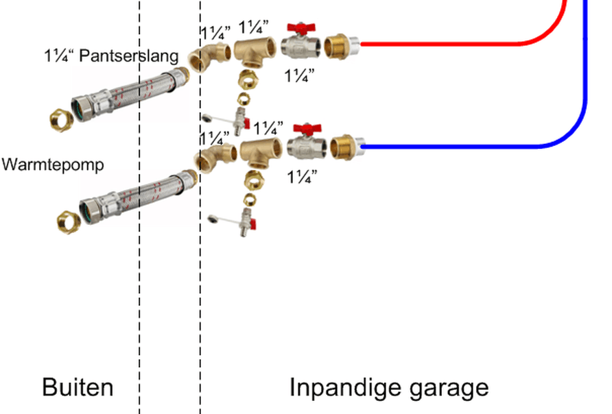

Ook ik ben ben bezig met het installeren van een monoblock: Monoblock warmtepomp zelf installeren
En heb het volgende plan wat aansluitingen betreft. Ik ben benieuwd of ik hiermee op het goede pad zit, of dat er ergens nog een enorme amateursfout in zit.
Een kritische blik (op mijn iets te ver doorgeschoten plaatjes in paint) wordt zeer gewaardeerd :)
Afbeeldingslocatie: https://tweakers.net/i/_QUKZ1YY-J9iisZxGbSiR5qqhSs=/232x232/filters:strip_exif()/f/image/TzIQLIn3HshC3A1SkLMxCN8Y.png?f=fotoalbum_tileAfbeeldingslocatie: https://tweakers.net/i/fYY6kyl8OWrp1JCxc5kyU0EvrCY=/232x232/filters:strip_exif()/f/image/iX7pkAd3dbbVXYuLhaQb7hkG.png?f=fotoalbum_tileAfbeeldingslocatie: https://tweakers.net/i/SSHePPmkUKwuB_E6zJQggsEjhGI=/232x232/filters:strip_exif()/f/image/Em7R6vn8EykdFFXfUn2hciMw.png?f=fotoalbum_tile
[ Voor 3% gewijzigd door verkeerslicht op 23-03-2023 23:19 ]

verkeerslicht schreef op donderdag 23 maart 2023 @ 22:44:
Ziet er netjes uit! d:)b
Je hebt trouwens ook kogelkraan met ingebouwde filter:
https://www.warmteservice...DN-25-met-filter/p/L24400
Wel prijzig! :X
Wil je condenserend koelen of?
Enkel even petje af voor je Windows 3.1-achtige pixel-art schema's, voelt bijna nostalgisch aan. Verder weinig aan toe te voegen ;)

Verwijderd schreef op donderdag 23 maart 2023 @ 23:35:
Wel prijzig! :X
Dank! :)
Zo'n kraan met filter is wel handig inderdaad. Echter bij de warmtepomp zit standaard al een y-filter geleverd. Dus die gebruik ik maar, al vraag ik me af of die nog wat toevoegt bovenop de calleffi dirtmag.
En inderdaad. Condenserend koelen met de fancoils.
Mijn WP (Omnia M3.2 10)
Mooi plaatje, zelf ook ongeveer zo getekend, maar dan in pdf :) . Installatie lijkt ook op de mijne.
Ik weet niet of het al gezegd is in je eigen topic, maar die Kamstrup hoort (volgens Kamstrup) op de retour en de sensor in de kogelkraan op de aanvoer.
Goede voorbereiding is 't halve werk (y) ! Ik denk dat je tijdens verwarmen een defrost gewoon met je hele afgiftesysteem wil opvangen? Ik weet niet hoe jou WP met defrosts omgaat maar die van mij (Panasonic) gooit dan de circulatiepomp in de hoogste versnelling wat bij mij onacceptabel stromingsgeluid door de radiatoren gaf. Ik heb dat kunnen oplossen met een bypass over een seriebuffer in de retour.
Die microbellen ontluchter kan er wel uit. Bij lage temperaturen ontstaan geen microbellen.
Paar kleine opmerkingen/tips:
Ik zou nog een voorziening maken, om de warmtepomp snel van het water af te kunnen halen, zonder het hele systeem drukloos te hoeven maken (dus een klep in de aanvoer en retour, zo dicht mogelijk bij de warmtepomp in de kruipruimte en daarbij een drain- en beluchtingsklepje in respectievelijk retour en aanvoer). Dit is handig voor onderhoud aan de warmtepomp en als de stroom in de winter voor langere tijd weggevallen is.
Afbeeldingslocatie: https://tweakers.net/i/1sSJD9xiN0fHF7wKYzjPjP6Y7tQ=/full-fit-in/4000x4000/filters:no_upscale():fill(white):strip_exif()/f/image/ks6o2mzXhyR5IpqtEnF6H1uV.png?f=user_large
Tevens zou ik de vloerverwarming ook voorzien van afsluiters.
Ik zou ook even nadenken over je route naar de vvw. Ik weet dat deze als bijverwarming geldt, maar ik tel zo maar 15 restricties in de leiding ernaar toe. Je zult je Ta temperatuur sowieso wat hoger moeten hebben dan iemand die alleen vloerverwarming heeft, dus misschien dat het niet zoveel uitmaakt. Maar je zou kunnen overwegen om de route naar je vvw verdeler rechtstreeks te doen en bij de VVW nog de T11 en T33 van keuken en bijkeuken aan te sluiten. Dit opent misschien ook de mogelijkheden om in de zomer met vvw te koelen.

dof schreef op vrijdag 24 maart 2023 @ 00:07:
Dat is een goeie inderdaad. Ik ga de documentatie van de warmtemeter (Engelmann) er eens op nalezen. Misschien is het instelbaar.
Heb je een topic van jouw systeem? Ik ben benieuwd
blb4 schreef op vrijdag 24 maart 2023 @ 01:04:
Thanks :)
Dat is inderdaad nog iets waar ik over twijfelde. De gedachtegang is dat die fancoils bij een defrost averechts zouden werken, omdat ze praktisch niks toevoegen aan de systeeminhoud en ook geen massa hebben zoals radiatoren. Het water in het koelcircuit zou daarom sneller afkoelen, dan het verwarmingscircuit, en daarmee de defrost tegenwerken. Maar mogelijk maak ik hier een denkfout, of is zoiets slimmer op te lossen.

ds23man schreef op vrijdag 24 maart 2023 @ 04:56:
Dank voor de tip! Dan haal ik deze er samen met de Italiaanse loodgieter uit :P
Ik had hem in eerste instantie bedacht omdat ik dacht dat de vloerverwarming misschien niet diffusiedicht was (en dan wilde ik die restjes zuurstof eruit hebben). Maar gaandeweg ben ik erachter gekomen dat dat toch wel zo is (iets met "evoh")
Jojan265 schreef op vrijdag 24 maart 2023 @ 08:24:
Dat is een goeie inderdaad! Ik had gedacht om dat middels de microbellenfilter/vuilafscheider te kunnen doen, die zitten ook tussen de kranen, en dicht bij de warmtepomp, en hoef er de kruipruimte niet voor in. Maar gezien in ieder geval de microbellenfilter toch eruit gaat moet ik inderdaad zoiets gaan doen.
Is er trouwens niet een mogelijkheid de warmtepomp leeg te laten lopen vanuit de unit zelf?
De leidingen van de vloerverwarming zijn reeds voorzien van afsluiters op dit moment, die ga ik hergebruiken (vergeten op de tekening te zetten)
Ja, daar heb je wel een punt van die restricties. Zijn hier richtlijnen voor, en is er iets zinnigs te zeggen over het negatieve effect hiervan? Even terug las ik nog over een 22mm naar een verdeler toe met 17 groepen. Dat is wel andere koek.
Ik heb overigens voor de flexibiliteit al extra gaten in de fundering in de kruipruimte zitten voor precies wat jij schetst qua leiding naar vvw + T11/T33 toe, dus het behoort wel tot de mogelijkheden.

@verkeerslicht, Op de Inlet en Outlet op de WP zitten hele kleine aftap/ontlucht? kraantjes. Om uit te proberen wel eens 1 opengedraaid, er komt water uit. Of dat voldoende is om 'm echt leeg te laten lopen weet ik niet. Ook zit er een magneetfilter in de WP tussen 2 kranen. Je kan dat filter er uit halen en dan die kranen openzetten. Nog niet uitgeprobeerd, geeft denk ik toch wel een waterballet zo onderin de WP.
Ik heb hiervoor geen afsluiters geplaatst, mijn leidingen gaan direct de kruipruimte in en daar heb ik magneetfiter in de retour en kamstrup temperatuursensor in de aanvoer. Niet ideaal maar zo kan ik 'm leeg laten lopen.

  • dof
dof
Ja, bij defrost gaat het tot 3 a 4 keer over de kop, bij mij tot over de 40 l/min. Maar ik hoor niets want meeste flow gaat door de dikke leidingen met flauwe bochten. Ik denk dat dan elk obstakeltje (b.v. knietjes) in de flow dan (turbulentie) geluid gaat maken.
  • dof
dof
blb4 schreef op vrijdag 24 maart 2023 @ 01:10:
Dat kan je configureren in de Kamstrup. Wordt volgens mij default wel zo geleverd (flowsensor in de retour).
Ja, 'k herinner me ook dat je het kan aanpassen, maar je moet dat dan wel even precies nakijken. Makkelijker lijkt me de standaard werkwijze.
  • dof
dof
Ik heb op diverse plekken kogelkranen gezet om ook nog voorziene aanpassingen aan het leidingcircuit te doen, met de bedoeling niet de hele boel te hoeven aftappen. Was eerst van plan het type te gebruiken in jouw plaatje, maar uiteindelijk toch van die kogelkranen met geïntegreerde aftap gebruikt. Zijn nauwelijks duurder en scheelt weer wat installatiewerk.
Afbeeldingslocatie: https://tweakers.net/i/IcP107ayX1Dyrk-gdnmweb5f0AU=/full-fit-in/4000x4000/filters:no_upscale():fill(white):strip_exif()/f/image/bkxAZ9JeL0BR73u5PbCxGTRN.png?f=user_large
Van @flippy de tip om de (Pana) WP's via de de monobloc unit zelf leeg te maken (als stroom in de winter uitvalt). Zo'n aftapkraan zit snel te hoog.

verkeerslicht
blb4 schreef op vrijdag 24 maart 2023 @ 09:40:
Helder, dus niet leeg laten lopen vanuit de WP zelf.
Als jij hem leeg wil laten lopen koppel je dus gewoon de kamstrup even los en draai je de kraan open, en voor het magneetfilter gebruik je gewoon de aftap die erop zit neem ik aan?
Ik zit er over te denken dat ik toch maar die microbellenfilter gebruik en daar een kraan op zet aan de onderkant. Dan kan ik het systeem via de vuilafscheider en de microbellenfilter leeg laten lopen. Lijkt me een best nette oplossing zonder dat ik extra kranen en koppelingen etc nodig heb.

  • blb4
  • Laatst online: 08:53
verkeerslicht schreef op vrijdag 24 maart 2023 @ 11:56:
Precies dat bovenste idd. Voor de volgende winter zit m'n WP ook achter EPS (batterijsysteem) dus in elk geval moet ik uren minimaal de circulatiepomp kunnen laten lopen.

Ik wil binnenkort gaan beginnen met het leggen van leidingen voor mijn WP en boiler.
Alles is al uitgedacht en op papier maar ik zit nog een beetje met de boiler. Zal er op mijn aansluit wijze "Einrohrzirkulation" (éénpijpscirculatie) kunnen optreden?
Voor de warm water uit de boiler en warm aanvoer water ben ik niet zo bang aangezien die leiding gelijk naar beneden gaat. Alleen retour water en koud aanvoer gaat opzei en dan naar boven. Eigenlijk wil ik niet te veel bochten maken om de flow niet te veel belemmeren of zeggen jullie zorg er ook voor dat de onderste aansluitingen een eerst een stukje naar beneden gaan voor ze omhooggaan.
Ik maak gebruik van kunststof meerlaagse buizen.

SkullboyNL schreef op vrijdag 24 maart 2023 @ 16:06:
Je sluit hem aan op de andere zijde van je vloerverwarming/radiator verdeler? Huh!! :?

Verwijderd schreef op vrijdag 24 maart 2023 @ 16:40:
Dat was ook mijn gedachte!
