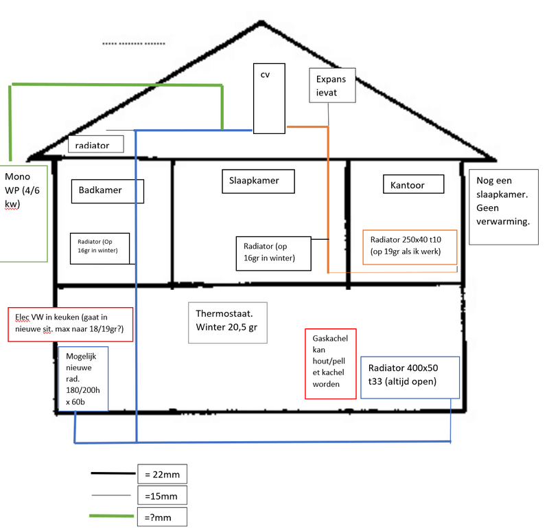

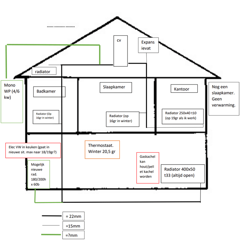

Afgiftesysteem:
- Beneden voor 1 grote radiator. Vorig jaar vervangen voor groter model. 400cmx50cm t33 met losse ventilatortjes eronder (vermogen 8133w bij 75 graden). Radiator staat altijd open. Wordt geregeld missen de thermostaat.
- Beneden gas zierkachel. Stond vroeger een houtkachel dus wordt wss weer een hout kachel.
- Achter elektrische vloerverwarming 7m2, wil ik niet/nauwelijks meer aan het liefst.
Het wordt dus voor de WP één grote radiator voor die de warmte moet gaan leveren. En eventueel bijspringen van de houtkachel als we dit aan gaan pakken.
- Boven diverse radiatoren, maar daar stoken we nauwelijks. Alleen mijn kantoor tot 19 graden als het koud is. Radiatoren worden geregeld middels thermostaat knoppen. Echter geen bypass van de thermostaat beneden, draaien dus alleen als beneden verwarmt wordt.
Water inhoud altijd open systeem: leiding + radiator 37 liter.
SWW:
- De zolder is laag en er is dus eigenlijk alleen plek voor een liggende boiler of een hele lage. (zie foto)
Een tweede optie is om het sww vat in de garage te plaatsen, maar dan moet het hele afgifte systeem veranderd worden, dit lijkt mij lastig.
- 200 liter lijkt me voldoende? (2 ouders, 1 kind)
- Geen DWTW. Is dit makkelijk aan te leggen? De badkamer gaat misschien ook binnen 5 jaar op de schop.
Hebben jullie tips voor liggende sww vaten of wellicht 2 lage staande?

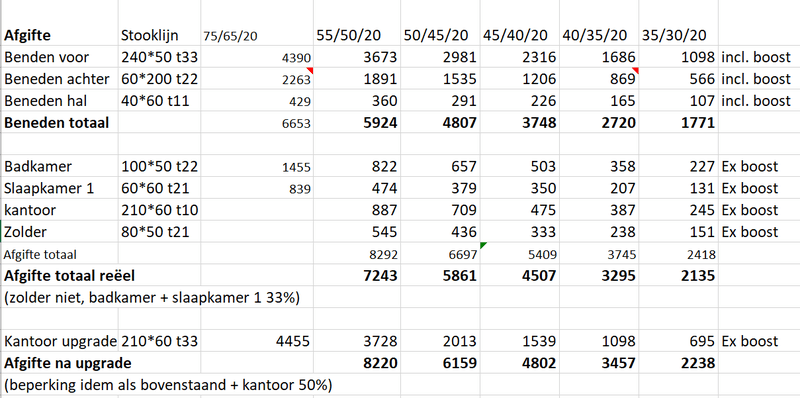

Hoeveel vermogen heeft die radiator bij 30 graden aanvoertemperatuur?
Het zou mij verbazen als dat meer is dan 1000 watt.

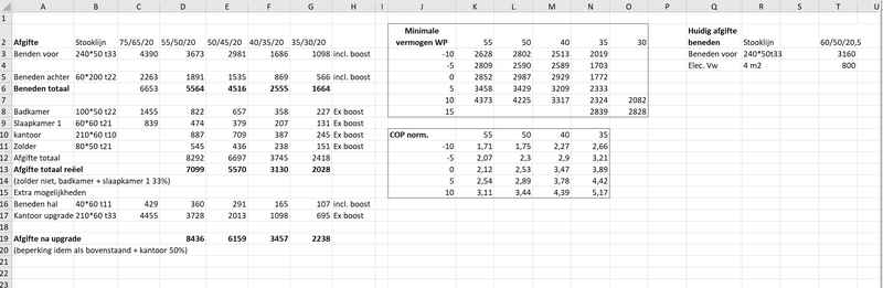

Om het warm te krijgen. Je zult moeten bepalen met welke regime je gaat verwarmen. Denk aan 40/30/20, dan zoek je uit welk vermogen je radiator nog kan leveren bij die temperaturen.
Er zijn tabellen voor om dat te bepalen maar grofweg komt het er op neer dat bij een halvering van de temperatuur het vermogen met 4x afneemt.
Die radiator levert straks dus maar 2kw aan warmte.
Je hebt dan een warmtepomp van 8kw die bij -10 nog 6kw kan leveren maar maar 2kw kan afgeven. Onzinnig en je krijgt het koud. Ik gok dat je ongeveer 4kw nodig hebt om beneden te verwarmen.
Niet klakkeloos aannemen, even zelf controleren waar je op uitkomt.

Wolly schreef op vrijdag 15 juli 2022 @ 21:05:
Vermogen is lineair met de delta T.
8133W bij 75 graden (en 20 graden kamertemp) is 148W/graad delta T.
Met 30 graden heb je dus nog 1480W over.

LacsapOV schreef op vrijdag 15 juli 2022 @ 21:21:

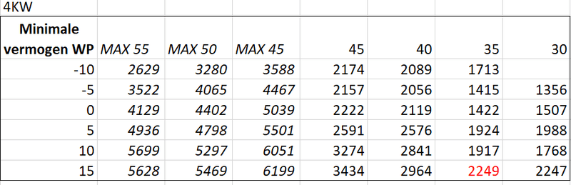

Heb het even berekend. Dit zijn de waarden:
55/45/20,5 = 5333 met boosters
40/30/20.5 = 2095 met boosters
40/35/20.5 = 2710 met boosters (slechts 5 graden verschil ook gebruikelijk?)
30/25/20.5 = 846 met boosters, bijna niks meer dus :p
Het punt is dat we achter eigenlijk geen plek meer hebben voor radiators achter. Maar als ik het zo bekijk zou je ff grof genomen bij temp onder het vriespunt 55/45/20.5 aan kunnen houden en daarboven 40/30/20.5. Is dat realistisch? Uiteraard minder rendabel, maar zo vaak is het niet lang ver onder nul.
Afbeeldingslocatie: https://tweakers.net/i/VFgJUk12_7ESjdkfxc6cEP3U5L4=/232x232/filters:strip_exif()/f/image/ES6Bt2YYeJ70tRch9HAW85nI.png?f=fotoalbum_tileAfbeeldingslocatie: https://tweakers.net/i/QT_nLRVYEDzZ-HsQgoFBS8TWN2U=/232x232/filters:strip_exif()/f/image/jfw4wYhNfXwlLegW4h3lorxK.png?f=fotoalbum_tile

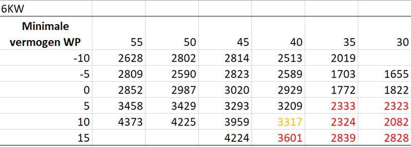

De Midea kan ook tot 65 graden idd. Maar dan loopt hij wel snel al onder een COP van 2. COP van 2 is minimaal om rendabel te zijn dacht ik. Ik heb het specsheet van de 6kw versie van vorig jaar even toegevoegd.
Afbeeldingslocatie: https://tweakers.net/i/11SFIFiNeGyobJkjWGWBsEBKtbQ=/232x232/filters:strip_exif()/f/image/LFvYA4MfjwPrRZxcHNfn6lW1.png?f=fotoalbum_tileAfbeeldingslocatie: https://tweakers.net/i/kjT4tw2E1xaJaQC2Nx_V_hOyrSY=/232x232/filters:strip_exif()/f/image/lEKkGxU951P4LxMvFa92GoYd.png?f=fotoalbum_tile
[ Voor 37% gewijzigd door Evanrvb op 16-07-2022 09:36 . Reden: Toevoegen specsheet ]

Heb je geen radiator op de badkamer en of toilet die nog extra (altijd) open kan?
Ik zie voornamelijk "problemen" ontstaan bij de start van de warmtepomp, veelal beginnen warmtepompen eerst op 100% te draaien voordat ze terug moduleren.
Je enkele radiator krijgt dit vermogen niet weg, retour temp. Stijgt te snel en WP schakelt weer uit voordat hij überhaupt moduleert...
Winst 0.0....
Uiteraard kan een voorschakelvat (seriële buffer) helpen maar mij lijkt het een situatie die vraagt om een beetje bijsturing zodra alles is geplaatst.
Ook krijg je tijdens defrosts dat je radiator koud wordt (korte tijd) indien je midea een reversed cycle toepast.
Onmogelijk? Nee dat niet, in het ergste geval moet het afgifte systeem iets worden vergroot.
Zelf zou ik als eerste denken aan de badkamer/toilet en je kantoor altijd open?
Mocht dit tot oververhitting van die ruimtes leiden kun je dit eventueel tegenwerken door het waterzijdig nog bij te regelen.
Of een extra radiator in de woonkamer te plaatsen...
Kom je overigens wel weg met je (bestaande) leidingdiameters qua debiet en geluid?
Owja, zelf geen ervaring, maar kijk anders eens naar het fancoil topic...

Ik heb even het een en ander op een rijtje gezet om een overzicht te krijgen.
hoofdpunten van onderzoek:
4 of 6 kw WP?
afgifte systeem, hoeveel watt nodig op welke temp?
Zijn de leidingen dik genoeg voor flow?
Ik heb even een overzicht gemaakt van mijn cv systeem:
Afbeeldingslocatie: https://tweakers.net/i/9fvHXFt2UxR-vx0NVmW6DFqxwis=/800x/filters:strip_exif()/f/image/ns85CdFmoQhWxdYXvMjHeQ5I.png?f=fotoalbum_large
Edit1: boven op 16gr is tijdsgebonden, slaapkamer bv even rond 9 uur 's avonds en badkamer wanneer je in bad gaat. Dus niet hele dagen op 16gr. (ivm afgifte en capaciteit relevant)
Qua altijd open systeem kan ik dus de radiator beneden + radiator kantoor pakken, wordt dan mooi verdeeld over de leidingen. Alleen ben ik niet altijd in mijn kantoor (3 dagen in de week ong). Of dus altijd open radiator beneden + nieuwe radiator beneden.
Qua verwarmingsregime denk ik aan 55/45/20.5 in de winter en 40/35/20.5 in de randseizoenen. (Lagere temp is uiteraard beter maar ik vraag me af of dit gaat.)
opmerking: deltaT 5 is beter dus moet misschien 55/50 worden?
Ik heb twee opties in mijn hoofd.
Optie A. 4 kw warmtepomp met ondersteuning van hout/palletkachel
Eventueel met alleen bestaande radiator = 5333W(55/45) en 2710(40/35) + hout/pallet (noem voortaan alleen even houtkachel)
CAP WP max bij 55gr is -7gr 3279w | +7gr 5742w
CAP WP max bij 40gr is -7gr 4667w | +7gr 6259w | CAP WP min bij 40gr is -7gr 2063w | +7gr 2948w
afgifte bestaande radiator is dus oké met 55 gr, te klein bij 40gr. maar houtkachel springt bij dus wel warme voetjes?
Uit de berekeningen blijkt eigenlijk al wel dat 4kw met 1 radiator op 40gr al te weinig afgifte is.
Met de ze optie ben ik ook bang dat de WP alleen het niet trekt op koude dagen.
Optie B. 6kw warmtepomp met extra radiator
De houtkachel zal hoe dan ook wel komen denk ik ivm overbodige gaskachel. Die laat ik hier alleen even weg want die is dan voor sfeer/als je zin hebt. Op koude dagen gaat die dan wel aan ivm lage COP.
Nieuwe radiator, bv deze zoals ik al gelinkt had: https://radiatorkopen.nl/...t-verticale-radiator-vlak Geen t22, maar heeft hogere wattage. Lijkt me vreemd... Maar neem deze even voor de berekeningen.
Afgifte beneden 55/45/20,5 = 7166W (5333+ 1833 (beide boosters))
Afgifte beneden 40/35/20.5 = 3642W (2710 + 932 (beide boosters))
CAP WP max bij 55gr is -7gr 4597w | +7gr 6899w
CAP WP max bij 40gr is -7gr 5633w | +7gr 7128w | CAP WP min bij 40gr is -7gr 2490w | +7gr 3357w
Gok is ongeveer 4kw nodig voor verwarmen beneden dus kort gezegd zou ik met deze opstelling niet in de kou komen te staan? (plus de eventuele houtkachel voor -10).
Kan deze opstelling met 22diameter buis met deltaT 5/7 graden?
Bij plus 7 zit ik dus wel bij 40gr qua afgifte al tegen de minimale capaciteit aan van de WP. Betekend dit pendelen? Radiatoren boven zijn niet meegerekend maar zullen bij +7 niet altijd open staan. Ik kan wel een 240*50 t33 op mijn kantoor hangen voor extra capaciteit. (plus hele leiding 22mm maken)
Nieuwe radiator in huis is niet gewenst, maar zal denk toch moeten als we over willen. Optie B heeft denk ik mij voorkeur.
Edit2: Mocht het nog steeds te weinig afgifte zijn: Er zou ook nog een platte radiator in de hal beneden kunnen achter de open schoenkast. (bv 140x40) Daar zit nu niks en verwarmen we ook niet. (we hebben een U beneden verdieping. De hal zit in het midden aan de zijkant van de woning). De oude rad. in de hal heb ik met de verbouwing weggehaald aangezien de hal niet perse warm hoeft van mij. Er vloeit nu echter natuurlijk wel warmte uit de kamer de hal in wat je dan op kunt vangen.
Zijn er nog meer beren die op het pad liggen die ik vergeet? 8)7

In je TS geef je aan uit te gaan van 1000m³ gas vervangen. De vuistregels geven aan dat je dan 4.8-5 kW warmteverlies hebt bij -10. Dat lukt met die "6 kW" variant dus niet als je bij -10 de 55 graden nodig hebt. Oplossing: bijstoken (duur) of radiator erbij en Ta omlaag (rest van het jaar ook goedkoper stoken):)
Zolang afgifte > opwek ga je niet pendelen, dus op A7W40 gaat het net aan goed. De warmtepomp kan dan blijven draaien tot de thermostaat ho zegt.
Of je het debiet haalt is een beetje koffiedik kijken. Waarschijnlijk wel maar als de boel half dicht zit met troep/roest/knietjes misschien niet.

Ik kan overigens ook blauw en oranje aanhouden als altijd open. En oranje (kantoor) ingeregeld op 19 gr via voetventiel. Maar dat zijn dan denk ik details in de afstelling t.z.t. als de radiator gewoon zou functioneren op alleen het blauwe circuit.
Afbeeldingslocatie: https://tweakers.net/i/SbAT3K0cyBVAAIf8y_ux_YIGK5s=/800x/filters:strip_exif()/f/image/vhqke24LvcGVpXT8a7VrXiLt.png?f=fotoalbum_large
Foutje in het plaatje zie ik radiator voor is 240x50 uiteraard :p

De minimale afgifte is beneden aanwezig, berekend op 40gr of hoger. Bij ong +10gr buitentemp. is het niet meer voldoende op 40gr, maar dan kan ik ook omlaag in aanvoer temp. Het wordt dus finetunen met de WAR stooklijn straks.
En als het echt niet gaat dan maak ik van mijn kantoor ook een altijd open circuit zodat ik zo'n 1000/1500 watt extra afgifte krijg gok ik.
Offf nog een extra radiator beneden (ook beter voor de opwarmcapaciteit beneden) ik heb stiekem nog wel een goeie plek gespot maar nog niet met de baas des huizes voorgelegd :9

Ik heb nog een beetje lopen tekenen en denken en het wordt toch een WP met een WPB voor het SWW. De WPB kan namelijk in de garage komen en krijg het warme water via een omweg bij de douche (die eigenlijk korter is dus afsnij route? O-) )
Creëer je met deze aanpak ook geen dode leidingstukken, met legionella als mogelijk gevolg?

mister_muller schreef op vrijdag 22 juli 2022 @ 20:39:
Nee want de aansluitingen draai ik om. Dus de leiding die nu warm is haal ik van een warme hoofdleiding af (mini stukje afdoppen) die wordt dan koud. En de koude aanvoer wordt dan warm. De thermostaatkraan draai ik tijdelijk om (ja beetje hapsnap oplossing :9 ) totdat de badkamer aan vervanging toe is (zo'n 3 jaar vanaf nu in de planning)

Evanrvb schreef op vrijdag 22 juli 2022 @ 20:45:
Hmm dit is wel interessant wat je zegt. Ik was namelijk van mening dat je de aanvoer wel van boven naar beneden moest houden. Dat is dus niet nodig?
Wij hebben namelijk een behoorlijk lange voortuin (circa 10 meter) dus de voortuin is de oplossing met de minste irritatie. Dan is die ook dichterbij de hoofdplek om te verwarmen (de beneden verdieping).
Maar hoe zie je dit voor je met het verwarmen van de bovenverdieping (zie mijn overzichtsplaatje). Warm loopt namelijk naar beneden en koud omhoog. Hoe krijg ik mijn warmte omhoog?
Ik zou de slangen 'verkeerd om' kunnen gebruiken. Dan moet de badkamer radiator andersom aansluiten en op zolder de slangen weer terugwisselen.
er is volgens je tekening een 22mm aanvoer en retour op de BGG, dus daar haak je gewoon op in. de pomp doet de rest. al moet je wel wat tijd stoppen in het goed aansluiten en waterzijdig inregelen van je radiatoren. zonder goed afgiftesysteem zal het gewoon niet werken.

flippy schreef op vrijdag 22 juli 2022 @ 20:53:
Ah ja tuurlijk volgens mij had ik even een 'blond' moment ;) De aanvoer stroomt dan gewoon omhoog ipv omlaag right? en retour vice versa.
Het is dan inderdaad een kwestie van in de kruipruimte het goed aansluiten en de rest goed inregelen.
Dit maakt het icm met de WPB nog een heel stuk makkelijker want dan komt de WP in de voortuin (kortere aanvoerlijn, geen trilling problemen ipv houtengaragedak en geen risico op geluidsklachten voor ons of de buren)

Evanrvb schreef op vrijdag 22 juli 2022 @ 21:04:
klopt, het maakt het een stuk simpeler op deze manier. ik heb in elk geval nog geen makkelijkere manier gevonden om gasloos te gaan.

flippy schreef op vrijdag 22 juli 2022 @ 21:07:
Ja inderaad... In eerste instantie was dit geen optie aangezien ik mijn douchewater alleen vanaf de zolder kon aanvoeren. (en geen leiding meer kan trekken vanaf de kruipruimte) Nu hoef ik ook niet te gaan vogelen met rubberen steunbalken etc.

Ik ben door middel van de posts en topics wel heel veel wijzer geworden _/-\o_ Dus ik ga nog wel even rustig verder rekenen om te kijken wat nog mogelijk is. Heb nog even het overzicht toegevoegd voor afgifte vs minimale capaciteit:
Ik kan de afgifte nog verhogen door boven meer open te zetten of boosters eronder te zetten, alleen dan ga ik het daar warmer stoken dan dat ik wil puur om de WP niet te laten pendelen. Dat heeft geen zin/is niet wenselijk.
Afbeeldingslocatie: https://tweakers.net/i/K_OVQimnubQtiw3g8o990STWClc=/800x/filters:strip_exif()/f/image/kyw6HTKiPFfgrr341ERPmlrR.png?f=fotoalbum_large

Je zit behoorlijk dichtbij (200W op 40 graden).
Dan heb je nog wat traagheid in het water zitten en de thermostaat die de boel uitzet omdat het op temperatuur is.
Perfect is the enemy of done en op 45 graden doe je het nog beter/goedkoper dan gas.

Proton_ schreef op zondag 24 juli 2022 @ 21:33:
Ja dat is waar. 40 graden zou een optie zijn en anders deels 45gr. De hogere COP's ga ik dan alleen ook met minder koud weer niet halen.
Als ik wat onder het minimale vermogen zit (bv 3600 opwek vs 3300 afgifte op 40gr) betekend dit heel veel pendelen of wat meer pendelen?

Hoi Tweakers,
Ik heb inmiddels al heel wat info gevraagd en ontvangen. Ik blijf echter in dubio zitten wat verstandig is... dus ik vraag toch nog eens jullie kijk op de zaak voor het onderstaande:
4KW of 6KW 8)7
Zoals hierboven al besproken is mijn afgifte systeem niet ideaal dus ik zit snel op het minimale vermogen van de 6KW midea WP. Een 4KW kan zijn vermogen beter kwijt op lagere temp, Ik heb dan alleen het risico dat ik het huis niet warm krijg in een strengere winter. De snoepsidie op de 4WP is wel even hoog als op de 6KW dus ik dan de 4KW tegen praktisch dezelfde prijs aanschaffen als de snoepsidie. Het idee is dus om een 4KW neer te zetten en mocht dit te weinig capaciteit zijn dan volgend jaar of dat jaar erna de 6KW versie icm nieuwe snoepsidie te kopen.
Is het slim om die 4KW gewoon neer te zetten en het te gaan proberen of zeggen jullie dat is een dom idee pak gewoon die 6KW?
Om er wat zinnigs over te kunnen zeggen heb ik hier de overzichten van afgifte 4 KW vs 6 KW: (De verschillen in COP zijn minimaal dus dat laat ik even achterwege) (edit: afgifte extra vergoten is geen optie, het is dit of geen wp, iets met WAF..;))
Afbeeldingslocatie: https://tweakers.net/i/F847OtvktyF9cFwqEtHcLW0Gxsk=/800x/filters:strip_exif()/f/image/CaqxXN0trFtCYDMmqUobAU8M.png?f=fotoalbum_large
Afbeeldingslocatie: https://tweakers.net/i/qin9-Z7N4x3RDktso2rqLNwBSo8=/800x/filters:strip_exif()/f/image/8I5u51xfrzirPGjMq2DFgWK7.png?f=fotoalbum_large
Afbeeldingslocatie: https://tweakers.net/i/vRZRIr9NMUmTK-fUKgrt7WceTrs=/800x/filters:strip_exif()/f/image/HugAdS5l890ahC9LVlm3LflU.png?f=fotoalbum_large
Nog even de samenvatting van mijn gas gebruik: 20/21 900m3 21/22 600m3, ga voor de zekerheid uit van 1000m3. Winter van 20/21 kan ik helaas niet per dag inzien. Zachte winter van 21/22 was mijn hoogste daggebruik een enkele dag 6m3. Vaker 5m3. (dit is incl. SWW. In de nieuwe situatie komt dit op de WPB)
Iets wat overigens ook nog meespeelt: De 4KW gaat waarschijnlijk meer herrie produceren ivm vaker op max vermogen draaien (is wel iets stiller anzich). Dat is een issue. Levert op max vermogen draaien daarnaast ook meer defrost cycles op?
Het nadeel van dit idee is ook dat als komende winter heel zacht wordt ik het niet goed kan testen. Ik laat de ketel dit jaar iig afgekoppeld hangen dus die kan ik zo weer aansluiten. De ketel heb ik wss ook nog nodig voor het SWW omdat de WPB later geleverd wordt.

Evanrvb schreef op zaterdag 20 augustus 2022 @ 09:37:
Hoi Tweakers,
4KW of 6KW 8)7
4kW is wel heel weinig voor bestaande bouw, zelfs na isolatie.
Maar het zou wel stoer zijn als het gewoon werkt en voldoende is :)
Ducktape, werkt altijd! :P
