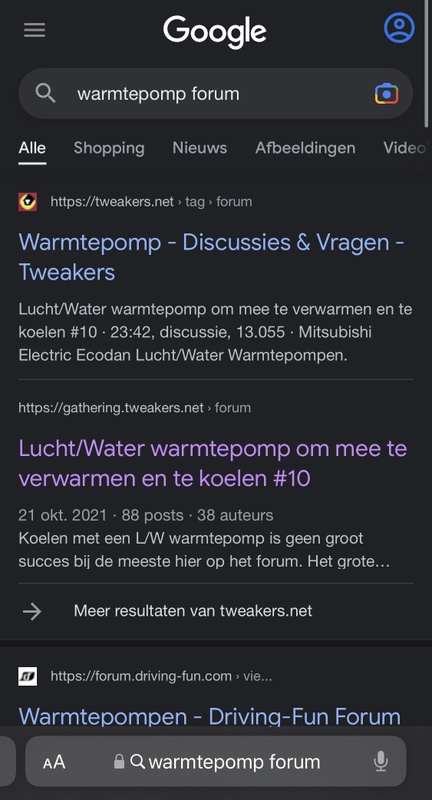

PoweRoy schreef op vrijdag 22 juli 2022 @ 10:23:
Zo ik heb een eigen topic aangemaakt voor mijn situatie: Opzoek naar warmtepomp voor huis met 5 personen
Zouden jullie kunnen helpen met mijn vragen?
En weer 1
Heeft misschien hier mee te maken :+
Afbeeldingslocatie: https://tweakers.net/i/YgIJdqgQCwUzYTbR2D3z5Hajiyg=/x800/filters:strip_icc():strip_exif()/f/image/bYsFywGoGfM1p0gQpH6TC9x0.jpg?f=fotoalbum_large
