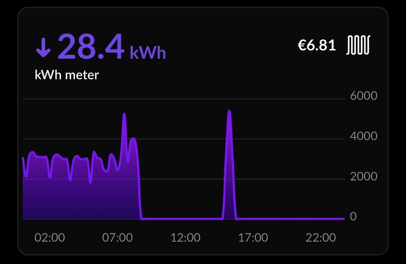

Proton_ schreef op zondag 24 juli 2022 @ 20:55:
@TF de Atlantic is nog niet vaak voorbij gekomen.
Voor inzicht in de regeling en doelmatig optimaliseren moet je logging hebben waarbij je terug kan kijken. Een warmtepompsysteem is vaak traag, dus momentane metingen geven dan geen goed beeld.
Op volgorde van belangrijkheid, je hoeft ze net gelijk allemaal te regelen:
* kWh meter in de meterkast (met rs485/modbus of andere domoticakoppeling)
Dit vertelt je hoe lang de runs zijn, of een noodelement wordt ingeschakeld, of er netjes wordt teruggemoduleerd en kan uiteindelijk gebruikt worden voor een sCOP of momentane COP berekening. Op 3fase €50-€80.
* Temperatuur aanvoerwater (Ta).
Dit vertelt je of de stooklijn doet wat je verwacht en zorgt dat je defrosts goed kan herkennen. Kan erg goedkoop (DS12B20 direct op de pinnen van een RPi).
Zou je misschien ook, als de warmtepomp dat toelaat (modbus, cloudapi,...) uit de warmtepomp kunnen trekken. Ik weet niet of Atlantic dat kan.
* Thermische vermogensmeting ("kamstrup multical" of ander merk)
Geeft je Ta, Tr en debiet, en bovendien de andere input voor sCOP/ momentane COP berekening. Ca €200-300?
Er is inderdaad weinig bekend over de Atlantic in Nederland. Landen om ons heen gebruiken hem vaker. Ook al een wat ouder model.
Hierdoor ook weinig online mogelijkheden. Ik heb via Duitse usergroep de Siemens control unit kunnen uitlezen via Arduino ESP32 bordje.
Ik ben dus in staat vele parameters uit te lezen en deze stuur ik via mqtt Home Assistent in om grafieken met Grafana te maken. Uiteraard kan ik nu nog niet veel zien, maar het staat klaar.
Ik heb al wel langer een kWh meter op de 3 fase wp en een 1 fase meter op de bijverwarming va. Sww.
Daarmee heb ik al gezien dat op een koude dag (6 maart) de wp 1 run maakt. Zie grafiek.
Afbeeldingslocatie: https://tweakers.net/i/BoMOb8hC-CqqgVNqXytfMdFENNI=/800x/filters:strip_icc():strip_exif()/f/image/Zjp5f39UCBIqks8TxPozOiXI.jpg?f=fotoalbum_large
Ik denk dat ik goed zit voor het inzicht. Ik doe nu vooral onderzoek naar de juiste parameters om zo goed als mogelijk van start te gaan als het koud gaat worden.

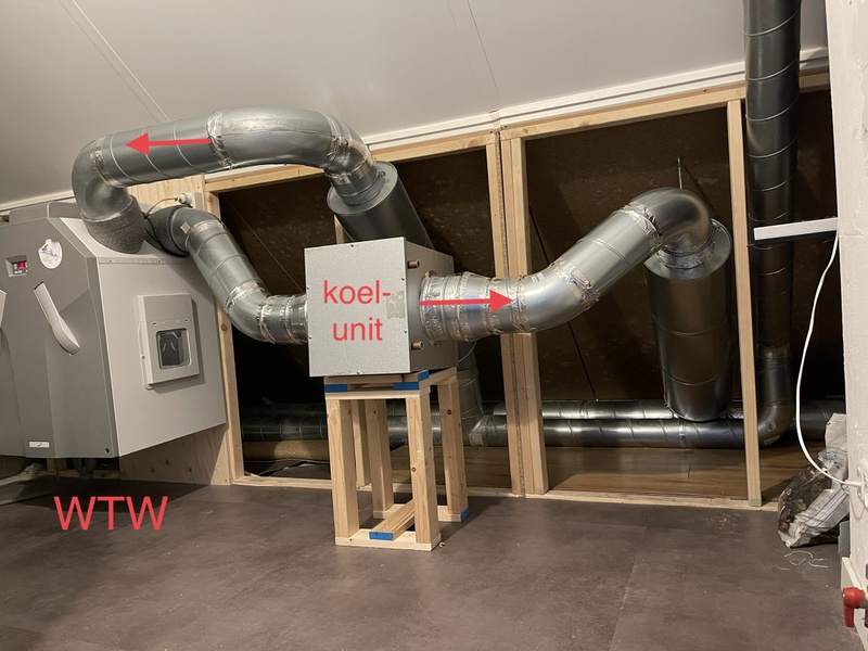

Ronald.42 schreef op maandag 25 juli 2022 @ 21:25:
Even een kleine gedachtenkronkel mijnerzijds.
<snip>
Een kanaal unit plaatsen op zolder met naar elke slaapkamer een kanaal met in de kamer een afsluitbaar rooster.
De kanaal unit wou ik dan door de wp laten voorzien van koud water gezien dat ding een behoorlijk koelvermogen heeft zou dat moeten kunnen dacht ik.
@Ronald.42
Bedoel je zoiets? Dit had mijn WP-leverancier voorgesteld voor de koeling van de lucht van mijn WTW het huis in. Die twee kleine buisjes zijn inmiddels wel aangesloten op het CV-watercircuit (klep open als de WP in koelmodus staat), maar de klep is nog niet open geweest, dus ik weet nog niet of het werkt en hoeveel effect het heeft.
Overigens ben ik niet bang voor condens of schimmelvorming, want het zit aangesloten op het CV-circuit. Bij koeling is het water door die leiding nooit kouder dan 18ºC, dus niet condenserend. Anders krijg ik sowieso problemen met condens op CV-onderdelen en dus met roest. Daaraan heb ik natuurlijk geen behoefte.
Afbeeldingslocatie: https://tweakers.net/i/RQcdix9OCk2KYIq2AqgFM0c1jW4=/800x/filters:strip_icc():strip_exif()/f/image/kPoUPKL9HHvKqCZNGfw4aZ2B.jpg?f=fotoalbum_large
[ Voor 12% gewijzigd door Hippe Lip op 26-07-2022 21:45 ]
<John O`Mill>
  • Ronald.42
  • Registratie: Maart 2021
[ Voor 99% gewijzigd door Ronald.42 op 27-02-2023 10:06 ]
  • Hippe Lip
  • Laatst online: 00:15
Hippe Lip
Er valt altijd wat te leren
Ronald.42 schreef op dinsdag 26 juli 2022 @ 22:08:
Dat was inderdaad wat ik voor ogen had.
Maar je hebt nog geen noodzaak tot koelen gehad?
Sowieso mooi om te zien dat het wel gebruikt wordt in woningen.
Die dikke stukken luchtkanaal dat zijn dempers voor het geluid denk ik?
Yep, dempers van aanvoer en retour aan de huiskant van de WTW.
<John O`Mill>

1. het vermogen van die kanaalkoelers, voor grote vermogens heb je gewoon een enorme luchtcirculatie nodig..
2. een groot deel van het comfort bij (lucht)koeling komt van het verlagen van de luchtvochtigheid. Ook hiervoor heb je flink lagere temperaturen nodig (condenserend) dan die je in je vloer zou willen hebben.
Punt 1 is bijna niet op te lossen, natuurkunde gooit roet in het eten. (lage warmtecapaciteit van lucht)
Dit is de reden dat arconditoning bij echt koelmodus een hoop herrie maakt om zoveel mogelijk lucht langs de wisselaar te krijgen.
Je kunt het door leidingen krijgen, maar kleiner dan 250mm diameter heb je echt niets aan, of het wordt aardig luidruchtig.
Voor topkoeling prima, voor echte vermogens (3kW+) niet realistisch.
Punt 2 is op zich geen probleem, maar je moet dan water van ca. 7 graden door de koeler laten stromen om lekker wat vocht uit de lucht de laten condenseren.
Dat kun je dus niet 1-op-1 combineren met het koelen via de vloer, dan moet je gaan bijmengen in je verwarmingsverdelers. Daar heb je dan weer extra pompen voor nodig etc.
Mijn conclusie is:
- als je luchtkoeling direct combineert met vloerkoeling (15 gr. water) het vermogen laag is (1kW) en je niet ontvochtigt.
- Als je enkel de luchtkoeler aansluit het vermogen nog beperkt is (max 3kW bij watertemperaturen rond de 7 gr.) maar je wel comfort hebt door ontvochtiging. Echte topkoeling dus.
Voor echte koelvermogens zou je echte split-airco's moeten plaatsen in meerdere ruimtes.
Voor comfort topkoeling kun je beter een kleine extra lucht-water warmtepomp bijplaatsen (met subsidie) en deze op een kanaalkoeler aansluiten. Hiermee kun je de lucht best flink koelen en ontvochtigen. Dit is dan een aanvulling op de koeling via de vloer (als je die hebt)
edit: en natuurlijk niet onbelangrijk. Als je met je huidige 'grote' warmtepomp enkel kanaalkoeler met weinig waterinhoud laat koelen, haal je nooit het minimale vermogen. Dus dan moet je een aardige buffer hebben (alles goed geïsoleerd, want alles gaat condenseren) of hij gaat pendelen.
