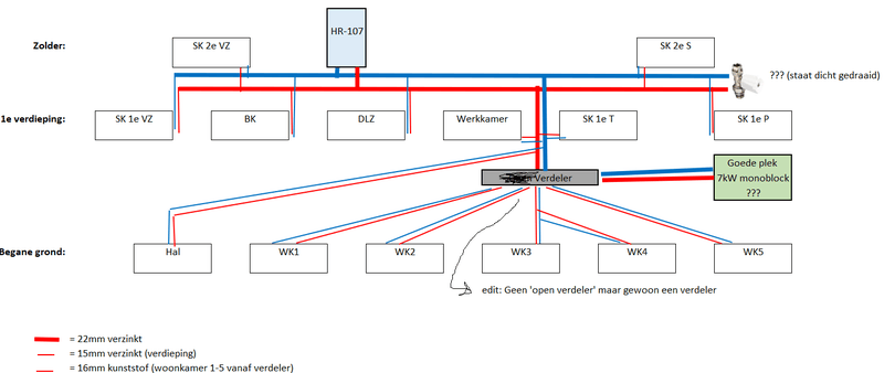

In een separaat advies topic heb ik al veel nuttige tips/feedback gekregen. Dank hiervoor! _/-\o_
Inmiddels afgestapt van mijn oorspronkelijke idee om een hybride Elga Ace aan te schaffen, maar te gaan voor meer futereproof monoblock van LG of Panosonic (7kW) in hybride opstelling. De warmtevraag in de woonkamer (90% van de vraag) zal neerkomen op zo'n 4kW.
WP voor de warmtevraag en CV voor tapwater en bijverwarming indien nodig bij strenge vorst. Met wat upgraden van bestaande radiatoren (boosters/vergroten) zal het bijspringen van CV volgens vele van jullie waarschijnlijk niet hoeven te gebeuren.
Omdat de doorloopsnelheid/reageerders in dit algemene topic een stukje hoger is; hierbij nog wat n00b (?) vragen. Ondanks het terugzoeken op termen nog geen duidelijk antwoord gevonden om sommige vragen, met name over de positie/werking van de open verdeler(s).
Ik heb alle radiatoren/leidingen van ons huis in schema gezet.
Afbeeldingslocatie: https://tweakers.net/i/TvRZ5-g6vJkV7g1mob_3wH9b0Ko=/800x/filters:strip_exif()/f/image/5xIVaKHSk8cASnw7YRBQUUbd.png?f=fotoalbum_large
Afbeeldingslocatie: https://tweakers.net/i/leMpfC75XHY-0QRdamyQOgminYM=/800x/filters:strip_icc():strip_exif()/f/image/ql4itt9bcMDN5ihhcIWAL2v8.jpg?f=fotoalbum_large
Nu de vragen die ik op dit moment nog heb:
- Is het goed mogelijk om de WP aan te sluiten op de bestaande open verdeler op de begane grond? Zijkant of onderzijde? (ja; ik ben op dit gebied een noob :X ) (EDIT: dit blijkt dus een gewone verdeler te zijn en geen OPEN verdeler)
Het trekken van twee leidingen naar de zolder is echt een flinke klus in dit huis en hier komt behoorlijk wat hak/breekwerk bij kijken om bij de CV-ketel uit te komen; dus dit wil ik echt proberen te voorkomen.
- Moeten er nog terugslagkleppen / buffers geplaatst worden in deze setup?
- Maakt met deze situatie/woning het nog veel uit welk merk warmtepomp je kiest of is dit voornamelijk persoonlijke voorkeur/levertijden/kostenafweging?
- Waarvoor dient de radiatorkraan op zolder om de aanvoer en afvoer in het circuit te kortsluiten?

ThunderStorm schreef op donderdag 28 juli 2022 @ 10:58:
Dat is geen open verdeler, is gewoon een verdeler voor je radiatoren, aanvoer retour is inwendig niet kortgesloten ofzo.
Ik zou persoonlijk de hoofdleiding wel met 28mm uitvoeren. De aansluiting van deze verdeler is 22mm
Ik zou gewoon je CV ketel eruit doen, maakt je installatie gelijk minder complex. (Mits het mogelijk is)
Buffer is vooral belangrijk bij weinig systeem inhoud etc. Dus geen vloerverwarming of allemaal Convectoren.
Een terugslagklep is bedoeld om geen onnodige flow over je warmtepomp of cv ketel te krijgen wat warmteverlies tot gevolg heeft.
Wat jezelf al aangeeft, uiteindelijk doen ze allemaal hetzelfde… alleen vermogen is belangrijk.
- Nog andere tips/aanbevelingen?
Geen idee, heb je er een foto van?
Normaliter plaats je alleen een bypass als de installatie onvoldoende flow heeft of als alles dicht kan lopen, maar dan is een AVDO een betere oplossing.

Bedankt voor de feedback!
Verwijderd schreef op donderdag 28 juli 2022 @ 11:31:
De hoofdleiding vervangen gaat niet lukken zonder hak en breekwerk; de verdeler vervangen voor een grote exemplaar kan wel, maar heeft het nut enkel die te vervangen als de hoofdleiding 22mm blijft?
Ketel zal moeten zorgen voor SWW en backup strenge vorst. Daarom de wens om de WP hybride/bivalent op te stellen.
Nu blijkt dat de huidige verdeler geen 'open verdeler' is; hoe kan je de systemen (WP en ketel) goed op elkaar aansluiten zonder dat ze elkaar in de weg zitten bij gelijktijdige functie? Kan een van jullie dat eventueel schetsen? Of vraag ik nu simpelweg dingen die niet kunnen?
Mijn zoontje heeft even snel een foto doorgestuurd. Dit betreft het 'uiteinde' van 22mm aanvoer/retourleiding vanaf linkerzijde op de 2e verdieping. Deze knop zit in de praktijk dichtgedraaid (en ik heb hem de afgelopen 6 jaar dat we hier wonen nog nooit open gehad). De leidingen die door de vloer heen lopen gaan nog naar 1 radiator op de 1e verdieping.

  • Powrskin
ThunderStorm schreef op donderdag 28 juli 2022 @ 12:15:
Ik heb ook een 7kw warmtepomp op 22mm zitten en dat gaat prima. Ook sww gaat mooi snel.

Powrskin schreef op donderdag 28 juli 2022 @ 12:33:
Hier een 12kW WP op een 22mm leiding. Misschien niet optimaal, maar het werkt wel.
Reden er van is dat de bestaande leidingen ingestord zijn en er geen kruipruimte is.

Naar aanleiding van de opmerking van @Verwijderd een aangepast schema gemaakt en nu met een echte open verdeler ipv een verdeler.
22mm leidingen gaan in de praktijk blijkbaar goed bij @Powrskin en @Verwijderd; dus dat scheelt al een hoop breekwerk:
Afbeeldingslocatie: https://tweakers.net/i/-Xt15rVqpmWdb_w2v_8PD793ksI=/800x/filters:strip_exif()/f/image/1W9gt61d93313H623tphCVuc.png?f=fotoalbum_large
Komt dit in de buurt van een situatie die kloppend/werkbaar is? :+

  • Powrskin
ThunderStorm schreef op donderdag 28 juli 2022 @ 13:58:
Dat ziet er goed uit. Afsluiters bij de CV om die af te koppelen voor verwarming en 1 terugslagklep. Warmtepomp uit gaat niet gebeuren en die wil je in de loop hebben zitten bij vorst (dan gaat de pomp automatisch aan onder de 5graden).

Ronald.42 schreef op donderdag 28 juli 2022 @ 20:35:
Maar als de wp niet draait dan gaat die cvketel al zijn water door de wp drukken, ik denk dat de wisselaar in de wp aanmerkelijk minder weerstand opleverd dan de radiatoren dan bevriest hij sowieso niet, maar het lijkt me niet echt wenselijk.
Dus ik zou ook een terugslag klep bij de wp verwachten.
Er mist nog wel het 1 en ander in dat schema en in het verhaal hoe het samen moet werken.
Welke thermostaat stuurt wat aan bijv.
Of gaat @ThunderStorm alles met de hand regelen?
Je moet sowieso een terugslagklep plaatsen.
Anders gaat als de cv ketel werkt de warmtepomp als radiator werken en omgekeerd gaat de cv ketel als radiator werken.
Het schema klopt niet helemaal, ook mis ik met een openverdeler een extra pomp in het afgifte circuit. Ook is niet helemaal bekend of deze openverdeler er al zit of nog geplaatst moet worden. Dan zou ik deze gewoon als schakelvat in de retour van de warmtepomp plaatsen, gelijk minder complex…
Ik zou dan persoonlijk iets maken dat bij een bepaalde buitentemp de installatie omschakelt naar de cv installatie. En als je niet thuis bent je puur de warmtepomp laat door kachelen, misschien wordt het dan maar 18 graden… Maar kortstondig als je thuis bent de cv aanzetten en het is zo weer 21 graden. Is ook energiezuiniger als de hele dag op de cv ketel stoken met koude dagen. Maakt het alleen wel weer complex :/

Ronald.42 schreef op donderdag 28 juli 2022 @ 17:59:
Ik zou denk ik die bestaande verdeler vergroten zodat je daar met 28 mm op kan.
Dan kun je daarop aansluiten met je wp.
De huidige verdeler is een gewone verdeler en geen 'open verdeler' attendeerde een van de users mij op. Vandaar het aangepaste schema met een extra open verdeler. Begrijp ik nu goed dat jij nu juist voorstelt om deze weg te laten of begrijp ik je verkeerd?
Rest alleen nog de vraag: als het streng winter wordt en je draait op de cv ketel hoe voorkom je dan bevriezen van het water buiten in de leidingen en de wp?
De WP heeft toch wel een ontdooicyclus die dit moet voorkomen? De afstand tussen WP en buitengevel zal ca. 30cm bedragen, maar goed... ook die 30cm wil ik niet laten bevriezen.
  • ThunderStorm
  • Laatst online: 22:29
Ronald.42 schreef op donderdag 28 juli 2022 @ 19:59:
Op welke temperatuur ga je de cv ketel laten draaien in deze opstelling @ThunderStorm ?
Ik hoop de warmtepomp te laten draaien op 45gr stooklijn of lager. Als ik de CV -ketel dan instel op 50gr moet dat denk ik wel voldoende zijn toch?
Ik ben druk lerende en hoop met jullie tips/adviezen het schema netjes te krijgen. Het is voor mij soms nog ingewikkelde materie, maar uiteindelijk komen we er wel! _/-\o_
Het idee is dat de WP alle verwarming (dus geen SWW) opvangt totdat hij het niet meer trekt en dan de CV bijschakelt. Op diverse monoblocks zit toch een aan/uit relais voor een externe ketel?
Op dit moment (huidige situatie met enkel CV-ketel) is er nog geen sprake van een open verdeler. Die open verdeler heb ik in het schema toegevoegd omdat dit nodig zou zijn voor een goede samenwerking tussen CV/WP.

Ronald.42 schreef op donderdag 28 juli 2022 @ 21:15:
Ik zou inderdaad die open verdeler niet plaatsen.
De bestaande verdeler vergroten zodat je er fatsoenlijk met 28mm op kunt.
Dan heb je een aardig verdeel stuk om de veel hogere flow van je wp te verdelen.
De beneden radiatoren zitten er gelijk op en de rest mag dan via die 22 gevoed worden.
Een terugslagklep onder de ketel in de warme leiding en dito voor de wp
Ik heb tracing op mijn wp leidingen buiten en die zit ook om de wisselaar in de wp.
Dus ik kan veilig het vrijgave contact in de wp gebruiken, daar kan niks bevriezen.
De ontdooi cyclus van een wp is alleen om ijs te verwijderen van de verdamper niet om de water warmtewisselaar te beschermen tegen bevriezen.
Maar goed dat is hoe ik het zie, maar ik ben een eigenwijze noob dus trek je er niet te veel van aan :+
Maar als ik je goed begrijp stel jij dus voor om het (nagenoeg) zo te laten zoals in mijn eerste post:
https://gathering.tweakers.net/forum/view_message/72264024
Daarin staat een schema waarbij de 'open verdeler' in de praktijk een gewone verdeler bleek. Deze dus vergroten en daarmee klaar?
@Powrskin geeft dan weer aan meer heil te zien in het aangepaste schema MET extra open verdeler ertussen: https://gathering.tweakers.net/forum/view_message/72266360
Het is voor mij dus nog even zoeken naar 'het beste antwoord' :+

Ronald.42 schreef op donderdag 28 juli 2022 @ 21:35:
Ja je zet dan de wp in plaats van de cv ketel en als je dan op die verdeler aansluit zit je ook nog wel aardig met je leiding diameters.
En als de WP de CV bijgeschakeld (op verzoek van WP en via relais in WP) dan gaan ze elkaar niet in de weg zitten door beide te draaien zonder open verdeler?
Wel terugslagkleppen plaatsen.
Op welke plekken? 'onder' CV én WP zodat er geen water IN de uitgang wordt gepompt?
En eigenlijk als het dan draait zou je graag de delta T en de flow van je woning willen weten..
Als alles tzt werkt wil ik met alle plezier alle data delen uiteraard :P

Ronald.42 schreef op donderdag 28 juli 2022 @ 21:50:
Ik zou ze nooit tegelijk laten draaien...
Of wp of cv...
Waneer gaat je wp de cv aanvragen? Op welke voorwaarden?
ehm... :?
Ik zit te kijken naar een LG of Panasonic 7kW. Ik weet (nog) niet wat de voorwaarden zijn van die pompen om 'bijschakeling' te vragen, maar ik neem aan als de temp onder een bepaalde ingestelde waarde komt?
Ik heb even niet paraat welke wp je wil en wat daar de minimale en maximale vermogens van zijn.
Volgens mij minimaal 2,5kW en max zal dan wel op 7kW liggen.
Ook weet ik niet wat je afgifte systeem is.
Kun je het vermogen van de wp daar in kwijt ( hoeveel watt doen die radiatoren nog bij lage temp?) gezien het schemaatje zul je wel voldoende water inhoud hebben maar is dat ook daadwerkelijk zo?
Terechte vragen. Deze zijn al getackeld in separaat topic. Alles radiatoren en deze hebben (met upgrade van 1 radiator en boosters) op 45/40/20 nog voldoende vermogen om 4kW kwijt te raken in de woonkamer (in theorie althans). Zie ook: https://gathering.tweakers.net/forum/view_message/72234218

ThunderStorm schreef op donderdag 28 juli 2022 @ 21:40:
je wilt alleen de cv draaien als de wp het niet trekt en dan zou ik hem gewoon uitzetten. de wp pomp draait dan wel zodat de leidingen niet kunnen bevriezen. waarschijnlijk kom je erachter dat dit toch niet nodig is, of je bedenkt wel iets waardoor dit niet meer hoeft (meer afgifte of isolatie).
een open verdeler hoeft het ook niet te zijn denk ik.
gewoon altijd overal alles vol open en dan kijken of het ergens veel te warm wordt.

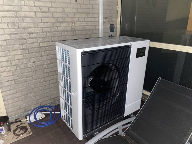

Zo de warmtepomp bij mijn ouders heb ik nu ook eindelijk klaar, draait als een zonnetje :)

Ronald.42 schreef op donderdag 28 juli 2022 @ 23:05:
Mooi krap hokje :o
Maar ziet er netjes uit👍
Behalve die 2 witte slangen daar krijg ik jeuk van
Bij mijzelf is het nog smaller :p
Hoezo krijg je daar jeuk van? Moet nog na isoleren en de puntjes op de i, maar voor nu prima.

Ronald.42 schreef op vrijdag 29 juli 2022 @ 00:24:
Ja het werkt ook prima, daar zal ik niks van zeggen.
Maar ik heb jaren rvs leidingwerk gefit en afgelast in zuivel chemie en farmacie.
Daar moest alles waterpas en met 90 en 45 graden bochten en in lijn en zo der flauwekul bochten en zo kort mogelijk.
En dan zie ik keurig strak leidingwerk met daarnaast 2 van die slangen... does not compute..
Maar dat is meer mijn probleem dan dat van jou.. :)
Daar heb ik ook mijn weerstand tegen uponor en aanverwanten geërfd denk ik.
Ik ben gewoon van leidingen buigen en strak alles in lijn en de meest mooie routing zonder verzetjes en bochtjes die je kunt voorkomen door van te voren een schetsje temaken van wat waar langs moet.
Maar nogmaals dat is mijn autistische leiding trekje :Y
Ik begrijp je volkomen, ik stoor mij daar eerlijk gezegd ook aan… Maar kreeg het niet beter, dat zelfde met uponor op rol, een hel!!!
En uponor rechte stukken is gewoon kaars recht.
