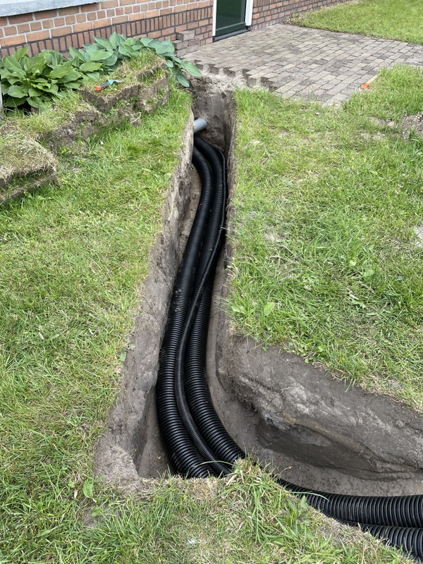

Alternatief: dak proberen, en als het niet lukt, verplaatsen naar de tuin? Hoe lang worden je leidingen dan?
5 meter naar de tuin, max

Volgens mij is 5 meter peanuts mits je goed geïsoleerde bodemleidingen gebruikt.

in commericele en industriele opstellingen gaat het over soms honderden meters over daken of onder en over wegen door en soms door hele industrieterreinen. het is nog steeds de meest efficiente manier om warmte van A naar B te krijgen over langere afstanden. met splitsystemen loop je sneller tegen beperkingen aan. met waterleiding ben je alleen beperkt in hoeveel isolatie je bereid bent om te gebruiken. maar een beetje deftige 110x32 terrendis heeft iets van 10W per meter verlies met normale temerpaturen dus dat is niks noemenswaardigs op het totaalplaatje.

Ik heb een vraagje voor de tweakers die een monoblock in de tuin geplaatst hebben. Welke leiding hebben jullie gebruikt om de afstand naar binnen te overbruggen en hoe diep in de grond ligt die?
Ik lees verschillende verhalen. Een Terrendis leiding is aanbevolen maar heb ook wel gelezen dat sommige tweakers gewoon tweemaal geisoleerde meerlagenbuis in een pvc buis leggen. Dan kunnen de stroom en UTP kabel ook direct mee. Maar heb je op deze manier significant meer warmteverlies?
Terrendis is mooi spul maar ook wel erg duur. Ik moet ongeveer 4 meter tot de kruipruimte.

Evanrvb schreef op zondag 31 juli 2022 @ 13:21:
Bedankt voor de reacties! Ik ga gewoon een goede grondleiding leggen plus los upt en stroom.
Bedankt voor de linkjes ook!
Zelf heb ik gekozen voor 2 losse Terrendis leidingen met elk 32mm buis en totale dikte van elk 110mm. Gewoonweg omdat elke 0,1 graad minder verlies goed is voor het rendement, en dus heb de best geisoleerde genomen die ik kon vinden.
Daarnaast een 40mm mantelbuis voor grondkabel en datakabel.
Al deze leidingen liggen in een sleuf die ca 60cm diep was.
https://benem.nl/terrendi...t-uno-32-x-110-pe-xa.html
https://irritech.nl/mante...-40-mm-l-25-m-le.402.116/
Afbeeldingslocatie: https://tweakers.net/i/LN5DfZ9X-IpLLo5CfVzzxPAZTp8=/x800/filters:strip_icc():strip_exif()/f/image/qWCRfAD8UMefbaNP4feY8ffp.jpg?f=fotoalbum_large

Franciesco schreef op zondag 31 juli 2022 @ 14:47:
Netjes! :)
Nette vierkante plaggen.
