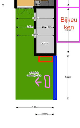

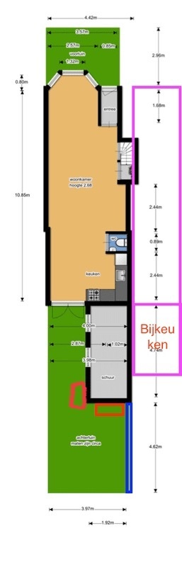

2. Positionering van de buitenunit. Installateur stelt voor om de buitenunit op de grond aan de kopse kant van de schuur te plaatsen. Zie rode vlak in afbeelding.
Afbeeldingslocatie: https://tweakers.net/i/JqRVTT1mLD8BKlHSTmpyfvFdgpc=/x800/filters:strip_exif()/f/image/OMF1kdKeZV89f4NVAdbr77yk.png?f=fotoalbum_large
Het blauwe vlak is een stenen muur met een schutting er tegenaan geplaatst. Roze lijn is het huis van de buren en hun bijkeuken zit naast mijn schuur. Installateur zegt dat dit qua geluid goed moet komen want het raam van bijkeuken van de buren zit op een paar meter en er zit een muur tussen.
Hoe denken jullie over deze redenatie? Lijkt mij wat kortzichtig maar als het werkt dan werkt het.

Waarom niet op de andere hoek? Geen gezeur met erfgrens. Zo dus.

Dan krijgt hij misschien weer gedoe met de andere buren waar hij dan recht naar toe blaast

De ervaring met mijn warmtepomp is dat als hij naar een open ruimte staat te blazen het minder geluid maakt, die fan maakt het lawaai ook niet. Die van mij staat op een carport en blaast richting de straat, buiten de carport is het geluid al weg.
Op de andere plek wordt de schuur muur en de schutting muur een soort reflecterende speaker.

Dan houd je heel weinig ruimte over. Ze te zien is het ~1,80m nu, neem aan dat er dan zo 40-50 cm minder ruimte is (geen idee hoe diep ze precies zijn)
