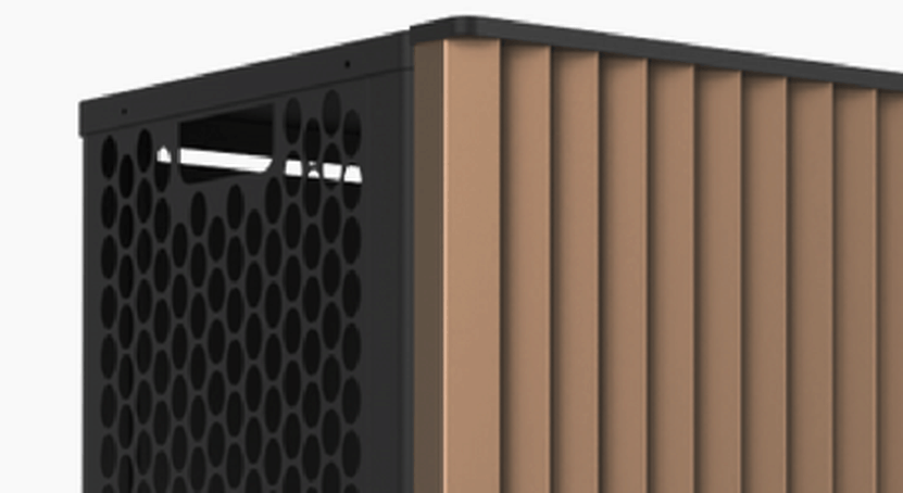

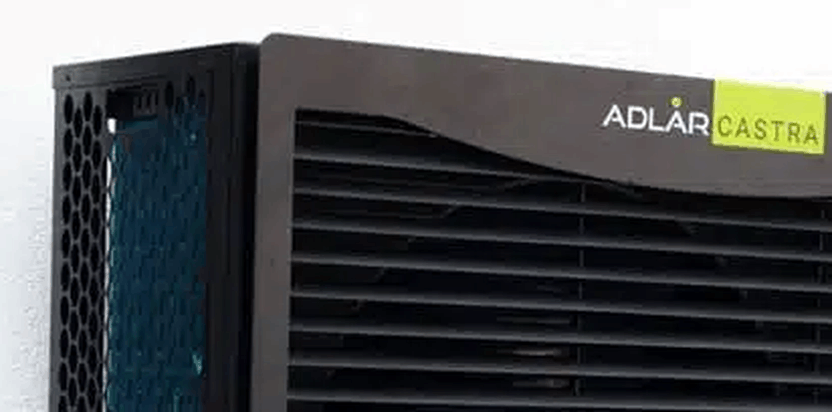

Afbeeldingslocatie: https://tweakers.net/i/WRb0wseX6vHrxDBNXZK3yIPC_uM=/full-fit-in/4000x4000/filters:no_upscale():fill(white):strip_exif()/f/image/C5jiD7XJq4IB8He0wB08K74G.png?f=user_large
Afbeeldingslocatie: https://tweakers.net/i/HutBYfB8A8ikSw0vTyG6KoKvaMc=/full-fit-in/4000x4000/filters:no_upscale():fill(white):strip_exif()/f/image/bNeC4Q3QsJ1wxZl85KItPrsy.png?f=user_large
Het lijkt er inderdaad sterk op dat het dezelfde warmtepomp is, met een ander frontje erop
En dit is waarschijnlijk het origineel:
https://en.sunrain.com/SU...-Function-pd42616310.html
Je kan ook in Bosnië terecht:
http://kenda.ba/toplotne-pumpe/#
Of in Duitsland:
https://www.solardirekt24...m-hp008-m2-hp008m2?c=3038
Of in Oekraïne:
https://formulatepla.ua/t...fcdadebc78b-00019543.html
Quatt schijnt trouwens ook de warmtepompen uit dezelfde bron te betrekken, maar dat lijkt wel een ander type te zijn.

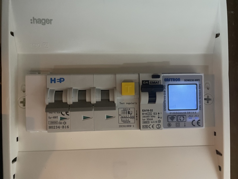

Wij hebben sinds een twee weekjes ook de Aurora II 6 kW hangen.
Erg tevreden, mooi stil en houdt de boel mooi op temperatuur.
Heb van de week een homewizard kwh meter er tussen geplaatst (had de P1 meter al) om zo het stroomverbruik exact te kunnen volgen.
Heb inderdaad gezien, dat dat afgelopen maandag het stroomverbruik extreem hoger was dan andere dagen, kon het al niet goed plaatsen. Zal het maandag even volgen en als Almert me niet voor is (-;)) bel ik er ook even achter aan!
KYP!
Update:
Inderdaad, zelfde verhaal.
Parameter aangepast en opgelost.
[ Voor 6% gewijzigd door Johan H op 04-04-2023 19:00 ]

  • fvanderstege
  • Registratie: Februari 2019
Johan H schreef op zaterdag 8 april 2023 @ 21:05:
Ja, daar heb ik hem ook natuurlijk.
Zit de afgelopen week zo gemiddeld op 5,5 KWh per 24 uur.
Je schreef: voor de warmtepomp. Ik legde de klemtoon verkeerd en dacht dat je hem ergens o( op zolder? ) in de buurt van de schakelaar had geplaatst, vandaar...
Mijn meter toont een heel laag verbruik: zo'n 0.8 kwh per 24 uur. Dat lijkt me niet te kloppen. Alles gecontroleerd. Aansluiting klopt, maar vannacht bijv heeft de warmtepomp bij lage temp buiten best wel even op hoger vermogen gedraaid ( bij een warmtevraag van 55 graden). Dat kan ik zien aan totaalstroomverbruik op p1 meter . Dat hoger verbruik is niet zichtbaar op de kwhmeter. Hoe kan dat?
Heb nu ook een vraag uitstaan bij ' homewizard'.
Maar misschien heeft iemand op het forum een verklaring?
Ik heb even een foto van het schermpje van deze morgen toegevoegd.
Afbeeldingslocatie: https://tweakers.net/i/ZS1B5OtY8WZfn2-1k4uO8_UZr9I=/x800/filters:strip_icc():strip_exif()/f/image/XgFuvoO65dPybfjlj9QvXIya.jpg?f=fotoalbum_large

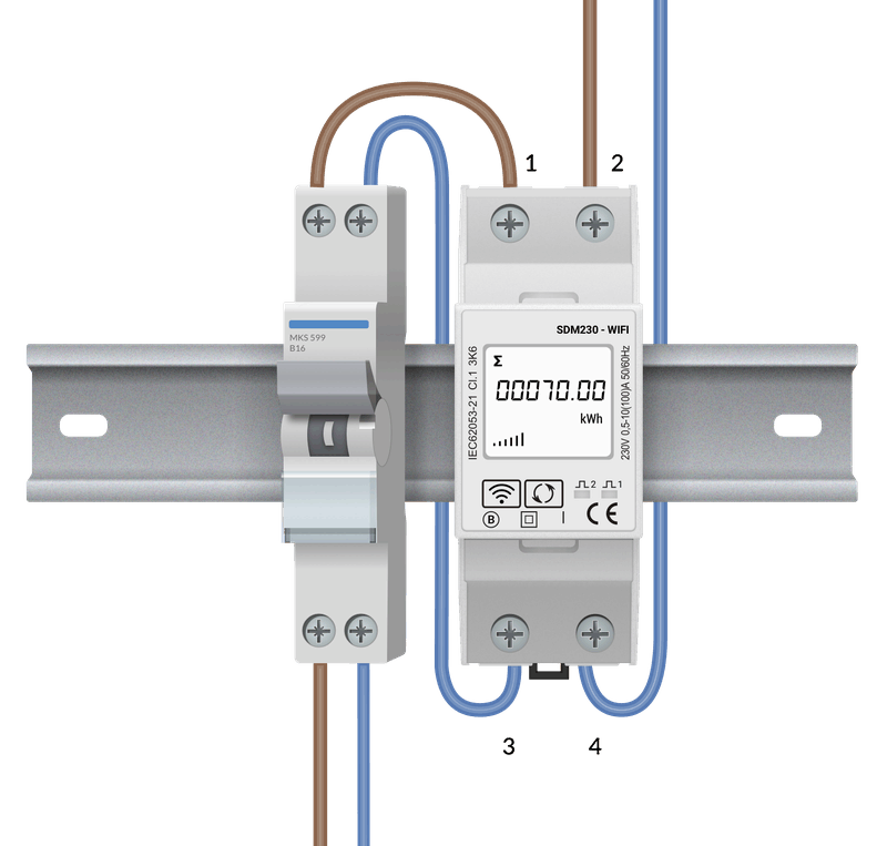

  • rogervdh
  • Laatst online: 22:29
rogervdh
Gasloos sinds 11-2024
fvanderstege schreef op vrijdag 14 april 2023 @ 12:26:
Geen idee. Hooguit dat de Homewizard kWh meter niet helemaal goed aangesloten is. Vervelende/verwarrende is ook dat de 3 fase Homewizard kWh meter de aansluitingen op andere plekken heeft zitten dan de 1 fase Homewizard kWh meter. Bij de 1 fase kWh zet je de warmtepomp op klem 2 en 4 (dus één draad boven en één beneden).

  • Johan H
  • Registratie: April 2023
  • Laatst online: 00:10
Ja, klemtonen kunnen verwarrend zijn.
Maar het geeft niet waar je hem plaatst, als het maar in serie tussen de automaat en de wp is, zodat de stroom er daadwerkelijk doorheen loopt.
Kijk inderdaad even goed naar de aansluitplaatjes, suc6!

  • fvanderstege
Bedankt voor reacties.
Update: bericht naar Homewizard gestuurd en snel antwoord gekregen: meter zelf is zeer waarschijnlijk niet in orde. Krijg een nieuwe toegestuurd. Overigens: de aansluiting is helemaal oké , volgens de handleiding. Daar ligt het zeker niet aan.
Even afwachten en de nieuwe meter installeren. Wie weet..

  • fvanderstege
Nieuwe meter ontvangen en geplaatst: werkt nu helemaal goed.
Vervangen meter kon kosteloos teruggestuurd worden.
Ben tevreden over de snelle en soepele afhandeling door “Homewizard “
