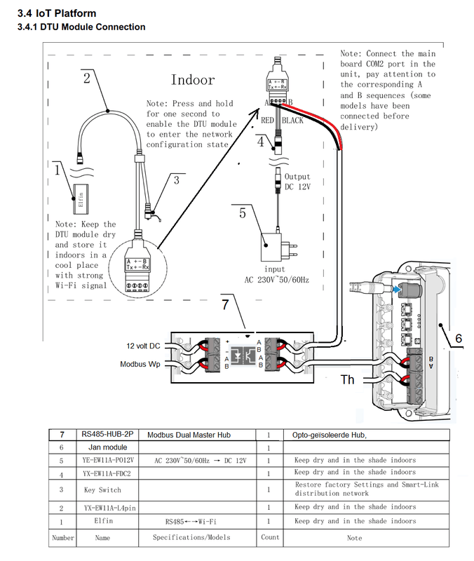

Ik heb nu ook de Elfin modbus aangesloten op mijn Aurora III. De HA lijkt voor alsnog goed te werken en de Eflin heeft 0 failed bytes of frames. Maar de Adlar app lijkt nu totaal niet meer geupdate te worden. Is een modbus splitter dan toch echt noodzakelijk?
Wellicht zou het handig zijn een apart (sub) topic te starten over het automatiseren van de Adlar's? Zelf zie ik door de bomen in dit topic het bos niet meer en er lijkt wel een levendige groep met modbus gebruikers te zijn.

Heb je al eens de github site van hhi bekeken: https://github.com/hhi/org.hhi.adlar-heatpump/tree/main. Veel info over Adlar in relatie tot Homey, Homeassistant en modbus.
Er is een Adlar III map, moet nog een beetje groeien, https://github.com/hhi/or...0specs/modbus/Adlar%20III
In de Ohno_nl map vind je basis info over de Adlar III en zijn modbus registers, zie de yaml file.
Ik heb zelf de Adlar II 6kW, modbus en kamertemperatuurregeling vanuit Homassistant voor mijn Jaga LTV's. Geen kennis van de Adlar III.

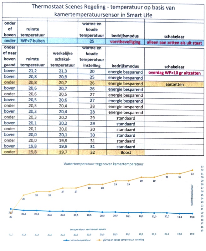

Nee, dat doet de JAN niet. Ik heb in de SmartLife app de setting op SLUITEN staan, dan wordt er niets overschreven. De JAN doet bij mij eigenlijk niets anders dan het doorgeven van de gegevens aan het portal van Adlar. De controle over de set-temperatuur vindt volledig plaats door mijn script vanuit Homey Pro.
  • xoror
@BerndGaykema Dank je voor de bevestiging, dan kan ik de controle idd overnemen en besturen.
Ik kon het even niet zo snel vinden, maar is via de JAN ook de kamer temperatuur uit te lezen? I

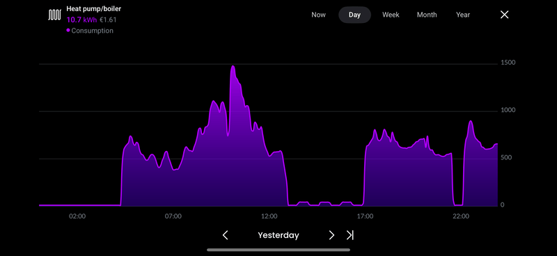

Ik gebruik de dynamische informatie van de stroomkosten ook om mijn Adlar 2 aan te sturen. Ik verhoog de set-temp met 2 graden als de stroom in de goedkope bandbreedte zit en verlaag deze met 2 graden als de stroom juist heel duur is. Daartussen is de correctie op de standaard stooklijn 0 graden. Werkt prima. De vloer is dan inderdaad een energiebuffer, de kamertemperatuur verandert amper door deze "slimme" besturing.

KarlMarX schreef op dinsdag 13 oktober 2026 @ 13:24:
Ik ben inmiddels wel weer wat verder met mijn 'project' maar moet mijn github nog updaten. Zal dat eerdaag doen en dan hier een berichtje achterlaten.
Welke Adlar app bedoel je, de thermomax app?
  • KarlMarX
  • Laatst online: 12:34
Heel graag!
Ik bedoel het adlar portal https://thuis.adlar.com
Dat heeft ook een app.
Ik twijfel nog erg over de splitter. Al lijkt verder alles nu prima te werken. Al moet ik het echte aansturen vanuit Home assistant nog uitproberen...

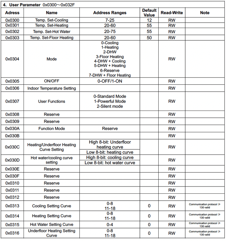

Het lukt mij alleen niet om de WP echt aan of uit te zetten via HA. Die trigger lijkt niet te bestaan. Als de WP uit staat in de Thermomax app, dan kan HA het onmogelijk aan zetten. Dus moet de WP altijd aan staan. Maar zelfs met een hele lage set temp, ging hij net toch nog flink verwarmen (terwijl de stroom nu heel duur was). Enige optie om hem te stoppen, was de mode op cooling zetten ipv heating. Maar dat lijkt mij geen nette oplossing en bovendien risico dat ie straks echt gaat koelen...
Het kan wel maar ik mijn eerste versie heb ik dit nog niet geimplementeerd. Ik heb op mijn github een nieuwe versie van de YAML met de ModBus mapping gezet. Wellicht kan je met een LLM een dashboard maken op basis van deze YAML.
Om de pomp goed te bedienen heb ik de Weather Compensation Stooklijn uitgezet en stel ik de temperatuur van het water zelf in. Ik wil nog een custom stooklijn in HA maken oa op basis van de de energieprijs maar heb daar nog geen tijd voor gehad (net een nieuwe baan).
[ Voor 12% gewijzigd door ohno_nl op 14-10-2026 11:41 ]
  • KarlMarX
Dank! Hiermee is de WP in elk geval hard aan en uit te zetten. Het regelen zelf blijft ingewikkeld.
Mijn conclusie tot zover:
2101 (Zone control) zet de warmtepomp echt aan/uit.
2100 (HVAC mode) zet Heating/Cooling/Auto.
2114 (Room temperature setpoint) werkt.
2107 is schrijfbaar en blijft staan.
2107 en 2114 bepalen niet direct de actuele doel-aanvoertemperatuur.
Wellicht moet ik de Jan module gewoon een tijdje uitzetten? En kijken of de WP dan wel rechtstreeks met HA te besturen is?

Om de regeling handmatig te kunnen doen moet je op het installer level een parameter wijzigen. Om in het menu te komen gebruik je de installer code - 1212. Daarna navigeer je naar dit menu (tabblad 6) en zet je de instellingen zoals hier onder weergegeven (alles op - 0)
0 - set water temp. (manually adjustment)
1 - set water temp. (weather curve temp.)
2 - for reserved

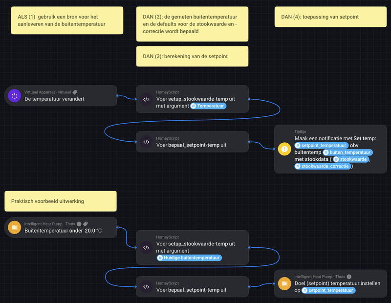

3 - set room temp. (real weather curve temp.)
Afbeeldingslocatie: https://tweakers.net/i/IHy2adPjdBPHb2vIHuoG5zR9PmU=/800x/filters:strip_icc():strip_exif()/f/image/2tA8tBfdxaxPzmlIXfGcGBov.jpg?f=fotoalbum_large

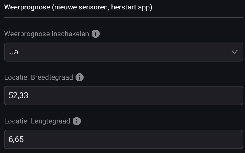

Homey modbus Aurora 3 Pro app update
Geïnspireerd door de Home Assistant-variant voor de Modbus-gestuurde Adlar Aurora III — met veel dank aan het uitpuzzelwerk van @ohno_nl en @conradh — de update van mijn Homey (test) applicatie publiekelijk beschikbaar.
Afbeeldingslocatie: https://tweakers.net/i/aBjAxSUloZp5bZHXKHTwiaCQ7AQ=/fit-in/4000x4000/filters:no_upscale():strip_exif()/f/image/V6J48pXWQ24E3r1z97X20TGq.png?f=user_large
Omdat ik zelf geen Adlar Aurora 3 Pro heb, maar de Adlar 2, heb ik gebruikgemaakt van een Modbus-simulator. Ik ben daarom erg benieuwd hoe dit in de praktijk uitpakt.
Om te kunnen communiceren met de warmtepomp via Modbus, heb je een extra hardware voorziening nodig. Dat kan op meerdere manieren, maar ik heb gekozen voor een laagdrempelige optie voor Homey: de Elfin EW11A Modbus Gateway.
Sensoren weergave
Afbeeldingslocatie: https://tweakers.net/i/Ie2QOmdJl_3penlEjw0IV_8lr7Q=/x800/filters:strip_exif()/f/image/p5sn8bsme1LXkDhvgM0G7JYR.png?f=fotoalbum_large
Flow kaartjes
Afbeeldingslocatie: https://tweakers.net/i/_AYvUKp7-utmGd-EWEukZcn-Mg0=/800x/filters:strip_exif()/f/image/inXQwOvEtI36NsV9PuFzDqcD.png?f=fotoalbum_large
Dashboards
Voorbeeld dashboards via je browser (via het ip-adres van je homey onder default port 8090) benaderbaar.
Afbeeldingslocatie: https://tweakers.net/i/51XkMkWj0p_G6JDR_G7kxv2s3sk=/800x/filters:strip_exif()/f/image/DwScJ6i9OO4H4fVDLTqeKSt1.png?f=fotoalbum_large
Afbeeldingslocatie: https://tweakers.net/i/Vm7WuOVP5Fs13o8MmXY2_Qd7VdE=/800x/filters:strip_exif()/f/image/UL6vucIJ2ITEjPgOVsQOPGBN.png?f=fotoalbum_large
(tip: met behulp van tailscale app is je lokale netwerk overal te benaderen)
Referenties
De installeerbare testapp Adlar Aurora 3 Pro modbus:
De broncode (inclusief documentatie en setup onder docs) op GitHub
Homey forum voor de Adlar II en III modbus apps:
[ Voor 3% gewijzigd door azaden op 16-10-2026 14:47 ]

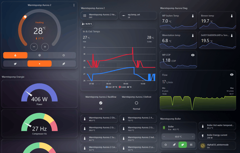

Ik ben lekker bezig geweest en heb de aansturing van mijn Adlar Aurora III Pro in Home Assistant uitgebreid met een slimme regeling. Het doel is om comfort te behouden, maar vooral te verwarmen als stroom goedkoop is of als er zonne-overschot is. De warmtepomp wordt gestuurd op basis van kamertemperatuur, kwartierprijzen, zonne-overschot en de weersverwachting.
De regeling kijkt naar:
  • De actuele kamertemperatuur en een doel van 20°C (met een marge van 1,5°C naar boven en beneden)
  • De 24 goedkoopste kwartieren (6 uren) van de komende 24 uur
  • Onder €0,20 per kWh mag de warmtepomp normaal verwarmen.
  • Boven €0,30 wordt alleen bij een flink comforttekort verwarmd, met Silent mode 2.
  • Vanaf €0,45 blijft de warmtepomp uit.
  • Zonne-overschot via de P1-meter
  • De middagtemperatuur, zon en regenverwachting
  • Een minimale draaitijd van 60 minuten
Bij 1.000 tot 2.000 watt teruglevering draait de warmtepomp in Silent mode 2. Vanaf 2.000 watt kan hij normaal draaien. Bij een hoge prijs wordt alleen bij een comforttekort verwarmd, eveneens in Silent mode 2. Boven €0,45 blijft hij altijd uit.
Ook kijkt de regeling naar de middagverwachting. Bij voldoende zon en minimaal 13°C, of zonder zon bij minimaal 15°C, wordt ’s ochtends minder voorverwarmd. Bij verwachte regen vervalt die beperking. De regendrempel is instelbaar en staat nu op 0,2 mm per uur.
De eerdere eenvoudige regeling veroorzaakte veel korte starts. Daarom houdt de nieuwe regeling een eenmaal begonnen verwarmingsperiode minimaal 60 minuten vast. Nu ga ik kijken of dit het pendelen vermindert en hoe het comfort en verbruik zich ontwikkelen.
Met dit dashboard erbij:
Afbeeldingslocatie: https://tweakers.net/i/2qR8W2iMVq9a4fR06CCHA9SnLpM=/x800/filters:strip_exif()/f/image/AESIwaRCMW30lDYy0j2TdyQl.png?f=fotoalbum_large
[ Voor 9% gewijzigd door KarlMarX op 17-10-2026 10:58 ]

Ik heb een modbus splitter/hub aangesloten (https://www.amazon.nl/gp/product/B0FN7P5F83/ref=ox_sc_saved_image_2?smid=&psc=1). Dacht heel even dat dit het probleem met het Adlar dashboard verhielp. Maar helaas. Ook met deze er tussen stopt het Adlar dashboard met updaten dus de Jan module als geheel werkt dan wellicht niet meer?
Vraag is of dat heel erg is. Mocht ik service nodig hebben van Adlar, dan zet ik de Elfin wel even uit. Of zie ik een potentieel probleem over het hoofd?
Conclusie lijkt wel dat een hub dus eigenlijk niks toevoegd, aangezien de Elfin/HA ook prima zonder hub (doorgleust op de JAN) werkte.
  • azaden
  • Registratie: Januari 2022
  • Laatst online: 31-10 17:32
KarlMarX schreef op zaterdag 17 oktober 2026 @ 17:34:
Al met een dual master hub getest?

Ik dacht dat dit een dual master hub was?
  • azaden
KarlMarX schreef op zondag 18 oktober 2026 @ 15:03:
De opstelling van deze hub ondersteunt 1 host port (master) naar 2 sub ports (slaves).

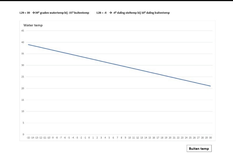

In de Homey app zijn flow kaartjes opgenomen die dit (grotendeels) adresseren.
De emulatie van een custom stooklijn (zoals je ook zou hebben via LT8), maar dan in de stooklijn = sluiting mode (zodat de steltemperatuur geheel los van de pomp bepaald wordt).
Het definieren van een eigen curve op basis van expressies, en/of combineren vooraf/achteraf op basis van tijd.
Afbeeldingslocatie: https://tweakers.net/i/llWchsxrQR8xcXN-MJfxogB08SQ=/800x/filters:strip_exif()/f/image/6dJXDrvNOaASdZWq4e7XQjdC.png?f=fotoalbum_large Afbeeldingslocatie: https://tweakers.net/i/_lEhhFBHeIXgpMJaQvpf3B3jZAk=/fit-in/4000x4000/filters:no_upscale():strip_exif()/f/image/IHCcXPGtkZj2R5G1WU4b2lq6.png?f=user_largeAfbeeldingslocatie: https://tweakers.net/i/hY-Ksr1_KzaIU_9zO8G3ySJc7vQ=/fit-in/4000x4000/filters:no_upscale():strip_exif()/f/image/vkgjCqcjR0wfKzZfdcVD5VAq.png?f=user_large

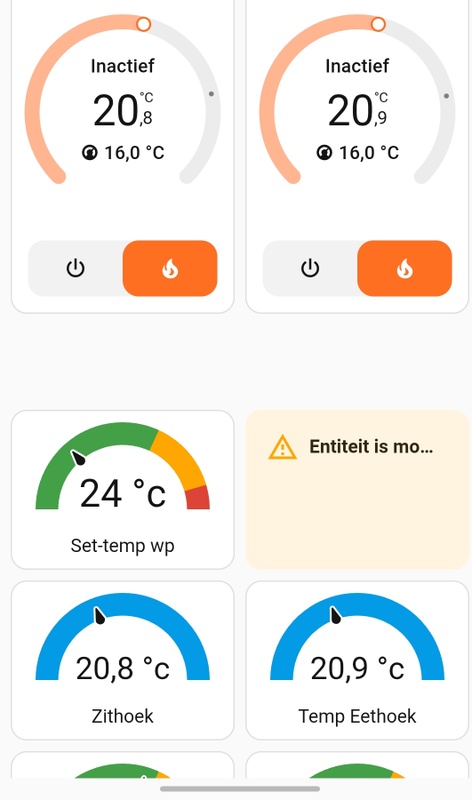

avangalen schreef op dinsdag 20 oktober 2026 @ 16:32:
Goedemiddag,
Ik probeer sinds deze winter de stooklijn van de Homeassistant R290 integratie en wil bijverwarmen met twee LG binnenunits wanneer er meer warmte nodig is.
De standaard stooklijnen van de Adlar passen niet bij mijn huis, vandaar de instelbare stooklijn via de integratie.
Helaas reageert de pomp vaak heel traag/ te laat door de feature hieronder. Weet iemand of dit uit te schakelen is? Ik heb het niet kunnen vinden.
Start-up condition: outlet water temperature T15 < heating set temperature - return temperature - ΔT,ΔT = difference before shutdown (absolute value range: 1 ≤ ΔT ≤ 12), and outlet water temperature T15 < heating set temperature;When P26 and P27 are set to 0, hysteresis temperature = X/10, X = inlet water temperature T8, range value 2 ≤ start-stop hysteresis ≤ 5.
Ik gebruik nu een automatisering die de set temp vier graden omhoog gooit om de pomp 'wakker' te schudden, en daarna weer terug zet op de stooklijn.
Je zou in elk geval p26 op 1 en p116 op 0 kunnen zetten?
Geschakelde woning 1990 146 m2 standaard geïsoleerd, HR++ glas vloerverwarming beneden 55 m2, boven standaard radiatoren. Aurora II 6 kW op het zuiden aan 1e verdieping sinds maart 2023. Jaarverbruik ca. 1.600 kwh, zonder cv hulp.

Forain schreef op zondag 18 oktober 2026 @ 22:12:
Een nieuwe seizoen, nieuwe ideeën.
Onder tussen bezig om een aantal ideeën samen te voegen binnen HomeAssistant (HA) met Claude.
Ik had een hele hoop templates, update scripts en een inzichtelijke figuren (stooklijn, cop vs buiten temp, warmteverlies VS buitentemp) maar ik kreeg de pomp parameters nooit en netjes bijelkaar.
Naast HA heb ik ook evohome draaien uit de gas tijd. Ook heb ik heat meisters op twee jaga’s op zolder. Op de verdieping heb ik kleine radiatoren, en BG is vloerverwarming. Dus allemaal systemen met verschillend gedrag (snel, gemiddeld en langzaam).
Wat ik wil (ideeen):
- parametrische stooklijn (lineair (2x2 punt), formules, tabel);
- vooruit kijkende stooklijn, als het koud wordt alvast stoken, en anders om; en gebruik van eigen buiten temperatuur sensor.
- rekening houden met zon instraling;
- stooklijn correctie om alle ruimten op temperatuur te houden, zodat de laagste water temp wordt behaald.
- per ruimte (evohome) het gedrag van het verwarming meenemen in de updates en optimalisatie; en ook het systeem open krijgen en de warmtepomp zo lang mogelijk aan laten staan, (alle kleppen open)
- automatische regeling fans heat meister met dag/nacht modus, limieten etc….
- nachtmodus op silent wanneer het kan,
Eigen alles zelf regelen en zelf instellen, en als het moet ook op een prijs gebaseerde correctie. Deze levert eigenlijk weinig op, omdat je betrekkelijk weinig kan opslaan met een buffervat (120l) en dus moet het via thermische massa.
Het is nog pril, maar ik krijg er nu al een beetje sturing op de flow dan waar ik eerst mee aan het klooien was. Het meeste had ik al, alleen nu wordt het automatisch gedaan. Met voldoende data wordt het straks mogelijk om verschillende stooklijnen te vergelijken.
Als het wat verder getest is, zal ik hem publiek maken. Ben erg benieuwd of het beheersbaar blijft (code heb ik maar niet bekeken)
Wat het ongeveer allemaal doet..

  • pentaw1nz
Ik heb de 2 master 1 slave module aangesloten. Zowel JAN (via Tuya app) als Elfin (via modbus/homey) lijken te werken. GND niet aangesloten en wago op gezet.
Master 1 en 2 zijn druk groen aan het knipperen, Slave idem.
Wat me wel opvalt is dat het rode STA lampje (voor spanning?) regelmatig heel kort uit gaat en weer aan.
Dacht dat het misschien wat te maken ahd met een overload? Heb de intervallen in Homey al op 25-30 en 45 sec gezet. Maar dat heeft niets veranderd.
Of maakt dit niet uit en is het normaal gedrag?'
Afbeeldingslocatie: https://tweakers.net/i/A2XrGw9c4oHkyLXHMjMuxt1q7w8=/x800/filters:strip_icc():strip_exif()/f/image/e2yAPQxGXxzWOhEn0nALlSZv.jpg?f=fotoalbum_large

Ik zie bij die van mij het rode ledje nooit knipperen. Wat gebruik je als voedingsbron. Ik gebruik een blok welke 12volt geeft.
  • pentaw1nz
BerndGaykema schreef op woensdag 21 oktober 2026 @ 19:55:
Een 12v voeding, van een kpn tv kastje.
Brandde constant rood bij eerste test met alleen voeding.
Nu met 2 x master en 1x slave zie ik hem soms knipperen. Alles werkt wel gewoon lijkt het, maar wou toch ff checken.
Lees verschillende verklaringen, waaronder dat het er bij kan horen bij nieuwere modellen ; bus conflict (wacht lampje) tot aan losse contacten, wat noet het geval is.
Heb draadeindhulsjes gemonteerd en zitten er stevig in.
Net getest; als ik de elfin even uitzet blijft STA soms uit gaan. Als ik de JAN uit zet doet hij het niet meer. Wellicht stuurt de JAN extreem veel verzoeken? Master 1 (JAN) is ook echt permanent aan t knipperen

Is deze hub dan echt wezenlijk anders dan die ik heb gekocht? (https://www.amazon.nl/dp/B0FN7P5F83)
Overigens werkt de Tuya app volgens mij via het bedieningskastje (met wifi) en niet specifiek via de JAN. (De app werkt ook nog met JAN uit).
Het Adlar dashboard (thuis.adlar.com) leest wel rechtstreeks via de JAN uit de MODBUS en stopt met updaten als ik de Elfin aansluit en/of de JAN uit doe. Dus ik ben heel benieuwd of het Adlar dashboard het ook nog doet en ook deed voordat je de hub had?
  • pentaw1nz
KarlMarX schreef op woensdag 21 oktober 2026 @ 21:54:
Interssant!
Als ik het goed zie is dit een 1 Master naar 2 Slaves splitter (1-in-2-out hub). Je moet m andersom hebben. Staat ook in afbeelding 4.
Afbeeldingslocatie: https://tweakers.net/i/Fqaq0F7cTNfkJudvbSnXdzo3-t0=/x800/filters:strip_icc():strip_exif()/f/image/LTg69E70cKNOFXgRDVA6s3tQ.jpg?f=fotoalbum_large
En ja, alles werkt. Dus thuis.adlar.com , tuya app, homey app, en mijn modbus dashboards die daarbij horen.
Enige is dus soms het STA (power) ledje dat soms uit gaat, maar ik vermoed dat het komt doordat de JAN idioot veel requests doet.

  • jeromeseelen
  • Registratie: September 2015
  • Laatst online: 19:30
Ik wilde mijn nieuwe modbus 485 aansluiten op de JAN module van mijn Adlar Castra Aurora II, maar ik zag dat de modbus al bezet was en de kabels naar de warmtepomp gaan.
Kan ik de Modbus gewoon bij de huidige kabels erbij prikken? dus het wordt dus 2 kabels op A, 2 op B en 2 op de Gnd?
Afbeeldingslocatie: https://tweakers.net/i/eGlzhmHP3rRvADw3pgbrlbTurhM=/x800/filters:strip_icc():strip_exif()/f/image/MmnztN3OnfHVg3zn1E4kxwSR.jpg?f=fotoalbum_large
  • marnie
  • Registratie: November 2016
  • Laatst online: 14:19
jeromeseelen schreef op zaterdag 31 oktober 2026 @ 21:42:
JA, wel met een juiste kabel, getwiste aders en afgeschemd of heel kort houden.

  • sdk1985
  • Laatst online: 18:49
Johan H schreef op zondag 1 november 2026 @ 13:36:
Ligt ook aan je woning natuurlijk. Volgens mij heeft de 3 ook meer vermogen, als je zoveel temperatuur nodig hebt, dan is die misschien wel beter voor jou.
De brochure laat eigenlijk beide modellen als optie zien inclusief prijzen. De Aurora 2 Pro is er in 6, 10 en 14 kW. De 3 in 7 of 9. De twee met 10 kW staat voor 6699 en de drie met 9 kW voor 6974. Mochten die scop verschillen kloppen dan zou dat bij mij een paar honderd euro per jaar verschil opleveren in het voordeel van de 3.
Had zelf op een a4tje de berekening gedaan maar dat is niet leesbaar :9 :
Afbeeldingslocatie: https://tweakers.net/i/VMw_CXNWZigeKfCeJP7c2lR6zJs=/800x/filters:strip_exif()/f/image/V2NIvNuCFNOuMhhJFxqo4C5P.png?f=fotoalbum_large De 15000 kwh is een schatting op basis van huidige gasverbruik (x10 x 0.8) + cop1 verbruik.
Dit is overigens waar de AI mee kwam betreft wat voor capaciteit je dan nodig hebt. Komt dit overeen met jullie (praktijk)ervaring? Heb hier in de historie gekeken hoeveel gas erdoorheen gaat in het verleden wanneer het koud is.
Afbeeldingslocatie: https://tweakers.net/i/KujenDLuwvcPC5oPEp9-Wzqivh4=/800x/filters:strip_exif()/f/image/1VwKJ38qNvkObNwxYjFm2M50.png?f=fotoalbum_large
[ Voor 25% gewijzigd door sdk1985 op 01-11-2026 14:33 ]
  • pentaw1nz
sdk1985 schreef op zondag 1 november 2026 @ 14:26:
[Afbeelding] De 15000 kwh is een schatting op basis van huidige gasverbruik (x10 x 0.8) + cop1 verbruik.
Capaciteit kun je inschatten met koevlaas formule.
Wat is nu je gasverbruik?
Ik kwam van 900m3 gas (toen nog zonder vloerverwarming) en mijn warmtepomp heeft het kalenderjaar 2025 met 1950kwh het hele jaar door 20.5 graden in huis gehouden.
Komt dan een paar honderd kwh bij op voor de warmtepomp boiler.

Als jullie via modbus een pauze willen inplannen , dus even dhw en verwarming stoppen. Hoe doen jullie dat? Ik probeerde het met de panasonic truuk te doen, dus DHW en dan laag setpoint, is dat ook hoe jullie het doen ?
Als ik dat dan instel, dan lijkt de JAN weer HEAT terug te schrijven. Wat is de correcte manier om dit te doen?
