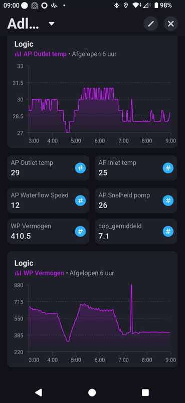

  • Reshadf
  • Registratie: Maart 2015
  • Laatst online: 05-08 13:32
Zijn er mensen waarbij de wp nu draait sinds het weer kouder begint te worden? Ik heb mijn wp sinds dit jaar dus de eerste keer dat deze “verwarmd”. Gebruik vind ik nog best hoog rond de 19 kwh per dag. (Totaal in huis volgens homewizard) normaal zit ik gemiddeld op 6,5 kwh.
Dit zijn mijn specs
Honeywell lyric t6 op 20 graden
Wp op HL8 (vloerverwarming modus)
Heb geen radiatoren alleen vloerverwarming op de eerste en begane grond. (Zolder momenteel niks )
2 vloerverwarming verdelers met pomp.
Triple glas en hier en daar wat andere maatregelen voor een beter geïsoleerd (hoek)huis
Delta temp zit rond de 3/4 graden (31 uit 28 in )
Kan iemand mij vertellen of dit goed is?
  • Destynx
  • Laatst online: 00:28
Reshadf schreef op dinsdag 28 oktober 2025 @ 23:59:
Ik heb tot nu toe maximaal 6,5 kWh verbruikt op een dag voor de warmtepomp. Jaren 70 rijtjewoning zonder na-isolatie, 135m2 met vvw beneden en radiatoren boven. Binnen rond de 21 graden beneden en 20 boven.
EV: '25 Tesla M3 LR AWD + '15 Kia Soul , PV: Zuid-West 7025Wp, Verwarmen: Adlår Castra Aurora 2 6kW warmtepomp + Daikin 3MXM68 - 5kW woonkamer - 2,5 slaapkamers, SWW: Atlantic Explorer V4 270L
  • marnie
  • Registratie: November 2016
  • Laatst online: 00:18
Dit zijn mijn specs
Ik heb Jaga LTV's, geen vloerverwarming, en een goed nageisoleerde twee onder éénkapper uit 1988. De afgelopen 2 dagen een verbruik (alleen de Adlar warmtepomp) die niet hoger is dan 7 kWh per dag.
Ik stuur de Adlar aan met Homeassistant en een Tado x thermostaat die 's nachts op 19.5, overdag op 20.5 en s' avonds op 21grC staat. Homeassistant stuurt de Adlar direct op de Inlet aan via stand 'sluiting'. De inlet set temperatuur, gestuurd door HA, varieerd tussen 28 en ca 30grC. Ik gebruik geen warmtecurves. Mijn woonkamertemperatuur varieerd maximaal 0.4grC tov de ingestelde termostaat temperatuur.
Verbruik van 19.5kWh lijkt me inderdaad wat veel, zitten er meerdere afnemers op de kWh meting of is het alleen de Adler?
2/1-kap 1988 | Extra vloer en muurisolatie | HR++ glas | WTW: Duco Energie Comfort 325 2-zones | WP: Adlar II 6kW | CV wonen: Jaga Strada Hybrid DBH, slapen: traditionele radiatoren | Solar: Enphase oost/west/zuid 4.2kVA | Homeassistant

Mijn dagelijkse stroomverbruik is momenteel tussen 5 en 6,5 kWh per dag. Woning 12-1 kap, 1999, HR+++ en vloerverwarming benden en zolder.
Ik heb deze template in home assistant:
{% set wattHoursPerLiterPerDegree = 1.162222 %}
{% set tInput = states.sensor.heat_pump_inlet_temperature.state | float %}
{% set tOutput = states.sensor.heat_pump_outlet_temperature.state | float %}
{% set tDelta = tOutput - tInput %}
{% set litersPerHour = 60 * (states.sensor.heat_pump_volume_flow_rate.state | float) %}
{% set pOut = tDelta * litersPerHour * wattHoursPerLiterPerDegree %}
{% set pConsumed = states.sensor.heat_pump_power.state | float %}
{% set cop = pOut / pConsumed %}
{{ cop | round(3) }}

  • marnie
Vorige week heeft Adlar hier onderhoud gepleegt, waaronder een update van de software.
Sinds die tijd heb ik last van een intermedierende waterpomp bij het opstarten. Ik heb al een ticket aangemaakt. Zijn er anderen met hetzelfde en misschien heeft iemand de/een oplossing?
Afbeeldingslocatie: https://tweakers.net/i/yFwnJCrwF_aXFamcG9wkZfzn1Qg=/800x/filters:strip_exif()/f/image/IpBFeCLDLVWkJVatgTwFn3DR.png?f=fotoalbum_large
Dit effect van een repeterende gedurende 1 minuut maximale waterflow zonder dat de compressor start heb ik nog nooit gezien. Lijkt op een signaal dat niet optijd doorkomt die de compressor vrijgeeft. Op het tijdstip 01:44h zet ik de warmtepomp uit.
  • reiker
  • Laatst online: 11-08 00:06
reiker
dan jij!
Dat heb ik hier ook, ik heb het als normaal gedrag aangenomen. Hier gebeurt dat wanneer de watertemperatuur het punt nadert dat er weer verwarmd zou moeten gaan worden, bepaald door de ingestelde temperatuur en hysterese etc. Dus ik zie het als een soort van check; watertemperatuur zakt, dan even pomp maximaal: kijken wat de watertemperatuur doet; te laag, opstarten; binnen de marge, dan wachten we nog even.
Hier beetje slecht plaatje, maar je kunt wel beetje zien hoe het hier verloopt. Setpoint staat op 25 graden watertemperatuur, gemeten op de inlet. Hysterese 2. Dus wanneer de gemeten inlet een poosje op 23 graden staat gaat de compressor starten en begint het verwarmen.
Afbeeldingslocatie: https://tweakers.net/i/xW54Y7Azj3_XzWA_UlgijnqeZfE=/800x/filters:strip_exif()/f/image/V085AXYy8szltkfasPqppVXo.png?f=fotoalbum_large
[ Voor 51% gewijzigd door reiker op 07-11-2025 12:16 . Reden: beter plaatje ]

  • marnie
@reiker Ik zie hier geen relatie met de inlet watertemperatuur (wp staat hier ook op inlet en hysterese ook op 2grC) en dit intermediërend aanslaan van de waterpomp. Het effect doet zich al voor voordat de hysterese 2 graden wordt. Ik heb de overige sensoren die ik in HA heb van de Adar ook vergeleken maar kan geen relatie vinden mbt dit gedrag.
Afbeeldingslocatie: https://tweakers.net/i/d3LY02Ygbl3l_x7dN61_pMGMqsM=/800x/filters:strip_exif()/f/image/0THA005LVmwae4CmQEvQhu03.png?f=fotoalbum_large
Ik zie het als ongewenst in- en uitschakelen van de waterpomp, onnodig en slecht voor de levensduur van de waterpomp.
  • reiker
reiker
dan jij!
marnie schreef op vrijdag 7 november 2025 @ 12:59:
Hm, ik zie wat je bedoelt. Ik kan er zo 1-2-3 niet een verklaring voor bedenken.
Ik vraag me af of het in bedrijf zijn van de waterpomp heel slecht is? Daar is 'ie tenslotte voor gemaakt... Ik geloof wel dat er een maximum aantal schakelmomenten in de levensduur van de waterpomp is, maar ik kan me niet voorstellen dat 'ie hierdoor maar 3 jaar mee gaat ipv 10, ofzoiets. Maar ik word niet gehinderd door veel inhoudelijke kennis op dit gebied, dus doe ermee wat je wilt :)
Wat me dan wel opvalt, is dat de waterpomp in rust bij jou meest op 3L/min staat, bij mij op 4; en in bedrijf is het bij jou meest 16L/min en bij mij 18. Maar goed, dat heeft vast andere oorzaken, zal wel binnen de marges vallen.
[ Voor 8% gewijzigd door reiker op 07-11-2025 13:39 ]

De werking van mijn wp (enkel vloerverwarming, Homey Pro regeling) van afgelopen nacht (minimum temperatuur 4,5 graad, na half 5 onder de 6, dan schakelt de wp van ECO naar NORMAL):
Afbeeldingslocatie: https://tweakers.net/i/mKRfS8KEVHYEmgM96GmTm3p0RoI=/x800/filters:strip_exif()/f/image/sw1eMAZI9MLIjdrxPOkS0mPW.png?f=fotoalbum_large
P26 = 2 (hysterese watertemp en gewenste temp)
P99 = 3 (delta T moduleren pomp)
P110 = 40 (max temp outlet water)
P111 = 20 (min temp outlet water)
P116 = 0 (regelt op temp inlet water)
Firmware:
Main module: V2.5.2
MCU Module: V4.2.3
Kreeg afgelopen woensdag een email van Adlar dat ze "volgens afspraak" maandag langskomen. Ik weet niet van een afspraak, zag de email vrijdagavond pas en ben de komende dagen met vakantie....
Hopelijk is maandagochtend bellen op tijd om te annuleren.
Ze mogen de firmware NIET updaten naar 4.3.8 (dan werkt de omschakeling verwarmen - koelen niet meer met mijn hardware). Blad verwijderen is het enige wat ze mogen doen. De Aurora werkt momenteel 100% naar mijn zin, houden zo!
  • nlfva1
  • Laatst online: 14-04 10:17
BerndGaykema schreef op zaterdag 8 november 2025 @ 10:49:
Firmware:
Main module: V2.5.2
MCU Module: V4.2.3
Kan je uitleggen waarom de omschakeling verwarmen - koelen niet meer zou werken? Dan weet ik of ik ook de firmware update moet tegenhouden.

Even de installatie-ervaring delen. Afgelopen vrijdag is Adlar bij mij geweest voor de installatie van een Aurora 6 kW en een Intuis 200l boiler. In het voortraject afgesproken dat ik zelf de WP op het dak zou zetten, want dat scheelt 300 euro voor de huur van een kraan. Op de afgesproken dag werd er geen pomp geleverd, dus voor niets een dag vrij genomen en materiaal/mensen geregeld. De communicatie bij Adlar is ronduit slecht vind ik. Degene aan de telefoon kan niet in de planning kijken en weet dus niks. Op zich raar, want je hebt dan wel een installatieafspraak (telefonisch, geen enkele bevestigingsmail gehad), maar je hetbt geen idee wanneer de pomp dan wel geleverd wordt. Uiteindelijk maar naar Hoekstra Transport in Sneek gebeld en daar wist ik binnen 3 minuten wanneer de levering was. Anyway....
Op de installatiedag rond 8 uur 2 man aan de deur, eentje sprak engels, de ander helemaal niet, hebben we een rondje gemaakt wat waar moet komen. Eentje ging binnen aan de slag, de ander een gat in de gevel boren en het leidingwerk aanleggen. Heb af en toe wat meegekeken, maar het gebeurt gewoon netjes, alles goed vastgezet, zoveel mogelijk uit het zicht geplaatst. Ook binnen leidingwerk net aangelegd, de boiler zover als mogelijk in de hoek en tegen de muur. Rond 12 uur kwam er alsnog een kraan en rond 14:00 kon het water erin en kon het inregelen beginnen. Wat me opviel dat er veel water gebruikt werd. Ik kan in HA zien hoeveel liter er gebruikt is en toen ze weg waren, zat ik tegen de 600 liter aan. Dat vind ik vrij veel voor een boiler van 200 liter en wat water in het leidingwerk plus nog wat keer het toilet doortrekken. Geen idee wat ze daarmee gedaan hebben. Korte uitleg gehad over de bediening, maar het weekend riep ook, dus zet 'm maar op 30 graden en we zijn er weg van!
En nu heb ik nog een hoop vragen en heb ik van een tweaker in de PB al wat antwoorden gehad, maar misschien helpt een beschrijving van de huidige situatie beter.
- Ik kom van een gasgestookte ketel af met vloerverwarming. RVS Vloerverwarming verdeler is 20 jaar oud, merk JK met een JK optimizer die de pomp af en toe laat draaien. Mijn eerste probleem: het wordt nog niet warm. Ik heb de eerste dag er bijna 23 kWh doorheen gejaagd en het werd gewoon niet warm. Nu begreep ik dat dat aan de stooklijn lag , dus die naar beneden gesteld en dan loopt de temperatuur langzaam terug in plaats van op. Wat moet ik doen om het hier een beetje comfortabel te krijgen?
- Ik gebruik Home Assistant en ik heb die SmartLife app aan de praat. Is er een integratie zodat ik alle waarden ook in HA kan krijgen? En is die Intuis te koppelen aan HA?
- Ik vind dat die boiler behoorlijk veel geluid maakt als hij moet verwarmen. Het resoneert door de vloer heen, is een vrij hard zoemend geluid. Is dat normaal?
Afbeeldingslocatie: https://tweakers.net/i/ZkuuTOz8MJ6lY-E3LtY1B9pTWCk=/x800/filters:strip_icc():strip_exif()/f/image/pa4suXTRvZpNnxcZiS4u9DOo.jpg?f=fotoalbum_large
Dit is mijn verdeler. Is deze überhaupt wel geschikt voor een warmtepomp? Ik bied nu water van 30 graden aan, maar er gebeurt precies niks. Vloer blijft koud. Zit een thermostaatkraan op, die staat maximaal open en de pomp heeft 3 standen voor de flow, maar op elke stand blijft het hetzelfde.
Aanvulling: Thermostaat is een bedrade Tado X.

cupra4 schreef op zondag 9 november 2025 @ 22:20:
Die verdeler zou ik aanpassen naar een gesloten verdeler zonder pomp. met 30 graden aanvoer en bijmenging van retourwater krijg je de vloer met huidige verdeler niet warmer dan 25 graden. Dan is het lastig verwarmen.
De vraag is waar gaan die kWh naar toe. 23 kWh met een COP van 6 (bij dit weer) is vergelijkbaar met 14 m3 gas in de oude situatie. Dat lijkt mij niet door deze 4 groepen vloerverwarming heen te kunnen.
Heb je overige ruimtes die verwarmd worden met radiatoren? Traditionele radiatoren doen weinig met 30 graden, maar vreten zo wel veel energie weg.
Een groot verschil met de oude situatie (gasgestookt) is dat gas het huis heel snel verwarmd, en een WP er met relatief koud water veel langer over doet. Ik houd mijn huis wel warm in de winter, maar de temperatuur omhoog krijgen gaat met 1-2 graden per dag. Dat is wel een gevalletje bewustwording hoe het grdrag is van een warmtepomp.
Vrijstaande bungalow 299m2 bwjr 1954 * 5cm spouwiso, hr++ glas, dakiso 25cm glaswol * vloeriso 10cm * vloerverwarming met zoneregeling * 20500Wp Solinso PV * 48kWh/15kW sigenstor batterij * Adlar 6kW Full electric jan 2025
