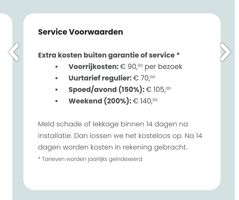

Bij adlar kan je ook zonder contract service krijgen. Dan betaald je voorrijd kosten en uurloon.
Ik denk dat wij geen service contract meet nemen, maar op afroep als het nodig is
https://www.support.adlar...d5-4740-8a48-5a0eacf90d68
Afbeeldingslocatie: https://tweakers.net/i/D_IPOHTKfnVgkO76CzEjPCWIixg=/800x/filters:strip_icc():strip_exif()/f/image/JUtoMLud8kfZCBXFzf9U1Ss1.jpg?f=fotoalbum_large
[ Voor 103% gewijzigd door mversluis op 22-07-2026 11:26 ]

mversluis schreef op woensdag 22 juli 2026 @ 11:23:
~[Afbeelding]
Het pdf-je downloaden en goed bewaren. Handig om te overleggen als je er een geschil over krijgt met Adlar.
In de pdf staat niets over dat de prijzen in- of exclusief BTW zijn. Omdat het een consumenten transactie is zijn de prijzen derhalve inclusief BTW.
Ik vind de uurtarieven niet abnormaal hoog.

En bedenk ook!!! Enkel bij platinum betaal je geen voorrijkosten. Platinum kost je echt 300 pj
Bij alle contrachten geldt dat het om support en onderhoud gaat.
Is er echt een defect, dan betaal je alsnog voor reparatie en manuren. Enkel bij titanium (359 pj) zitten deze uren er bij in .
Als er onverhoopt iets kapot gaat na bijv 5 jaar, dan heb je bij titanium pakket grofweg 1800 euro betaald.
Het moet je allemaal wel heel erg tegen zitten wil je dat er uit halen.

Ik kreeg vandaag een e-mail van Adlår met de oproep om vooral een onderhoudscontract af te sluiten, met als onderwerp: 'Is je warmtepomp klaar voor de winter?'.
Eén van de genoemde voordelen in het bericht:
Onderhoudscontract? Dan krijg je voorrang bij service en storingen.
Klanten met een actief Adlår onderhoudscontract krijgen bij serviceverzoeken en storingen voorrang in onze planning.
@mversluis heeft eerder in het topic mversluis in "Adlår Castra Aurora 2 Warmtepompen ervaringen" de officiële reactie van Adlår gedeeld omtrent onze vragen over deze servicecontracten.
Opvallend is dat in die eerdere reactie 'voorrang bij storingen' helemaal niet werd genoemd als voordeel van een contract. Sterker nog, onder het kopje 'Support zonder onderhoudscontract' werd dit ook niet als beperking of nadeel vermeld:
Ook zonder onderhoudscontract kan gebruik worden gemaakt van onze serviceverlening. In dat geval gelden de reguliere servicetarieven zoals vermeld in de servicevoorwaarden, waaronder:
voorrijkosten;
arbeidsloon;
en eventuele toeslagen voor spoed, avond of weekend.
Bij urgente situaties, zoals risico op bevriezing, wordt uiteraard met passende urgentie gehandeld.
Deze nieuwe e-mailcampagne over het winteronderhoud stelt nu ineens dat contractanten voorrang krijgen. Dat verschilt subtiel (of zeg gerust: wezenlijk) van hun eerdere, meer genuanceerde toezegging dat urgente situaties voor iedere klant met passende urgentie worden behandeld.
Deze (ogenschijnlijke) tegenstrijdigheid wordt nu duidelijk ingezet als verkoopargument om contracten te pushen. Ik heb zelf bewust geen servicecontract, en deze manier van communiceren – die vooral inspeelt op angst voor de winter – draagt wat mij betreft absoluut niet bij aan een goede klantbeleving.

  • mversluis
  • Laatst online: 21:44
marnie schreef op woensdag 16 september 2026 @ 20:43:
Idd 2 dagen achter elkaar de mailing gekregen en urgentie , nu af sluiten , voorrang hebben de boventoon. Ik stoorde me er erg aan en heb ze verwijderd.
Ik heb ook geen verlenging meer genomen na de laatste servicebeurt fiasco
