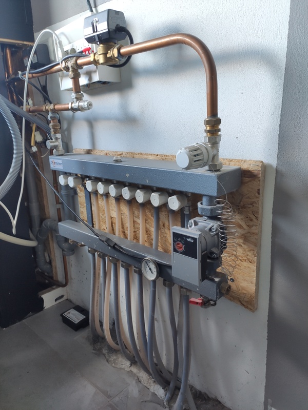

@BrainCrash
Bij mij draait de Pana 5kw als een zonnetje zonder pomp sinds november.
All electric. 14 kWp, Panasonic 5 kW, Marstek 5,12 KWh, Atlantic V4
  • BrainCrash
  • Laatst online: 20:17
JoKo schreef op zondag 5 april 2020 @ 12:52:
@BrainCrash
Bij mij deed de oude Robot verdeler met pomp het ook wel.. en alles werd ook wel warm, maar ik merkte op de een of andere manier dat er iets niet optimaal liep.
Ik had een hele tijd de vloerverwarming ook als enige afgiftepunt in het CV systeem zitten (dus geen andere radiatoren), en daarbij kwam de WP soms zelfs in een storing terecht: te weinig flow.
Ook toen ik in die thermostaat-regelaar keek, en ik keek eens in het voetventiel wat erop zat aangesloten, dan zie je gewoon dat dat niet gemaakt of bedoeld is voor een hoge flowrate...
Blij dat ik hem dus vervangen heb!
Overigens ervaar ik nog een voordeel van deze aanpassing: Voorheen hoorde ik het water in de leidingen bij de vloerverwarmingsverdeler ruisen... Nu hoor ik totaal niets meer bij deze verdeler!
Ligt ook aan wat voor verdeler de TS op dit moment heeft natuurlijk.
Zoals je ziet, is het bij de Robot verdeler die ik had niet echt optie om de pomp ertussenuit te halen en af te doppen.. dat gaat bij die niet.
Mocht dat wel een optie zijn, zorg dan dat in ieder geval alle zaken als ventielen en thermostaatkranen eraf gehaald worden.. beperken de flow alleen maar!

BrainCrash schreef op zondag 5 april 2020 @ 13:07:
@JoKo Ik zie dat jij je thermostaatkraan, en erachter zo te zien ook nog een voetventiel er nog op hebt zitten... wellicht een optie om die ook eraf te halen voor betere flow... bekijk die maar eens van binnen, erg kleine doorstroomdiameters over het algemeen...
Ik heb nu een gemiddelde flow van bijna 10L/m, draait optimaal en zonder ruis.
Heb een andere verdeler overwogen van composiet maar wilde eerst een seizoen zo draaien voor er weer 600 euries of zo tegenaan gaan. In 14 maanden 12 kWp zonnepanelen, nieuwe meterkast, warmtepomp en warmtepompboiler gezet.
Ik wil nog zo veel :+

Ik zal voor de volledigheid ook een foto plaatsen van onze huidige verdeler. De hoh is 60mm.
Het gaat bij ons overigens om een nieuwbouwwoning uit 2016, in die tijd nog opgeleverd met een gas, waar ik destijds blij mee was, maar inzichten veranderen zullen we maar zeggen. Gezien dit het laatste jaar is voor de subsidie op warmtepompen, wil ik de huidige ketel toch al vervangen.

Maar meteen werk van gemaakt.. via marktplaatst een Komfort 4010 op de kop getikt.
Heeft wel iets weg van de Techneo van @BrainCrash
Afbeeldingslocatie: https://tweakers.net/i/Kdq5V5KOW0tXX5QKDFiFjXeLbjo=/f/image/OHnTTa1kihgSLHsyn8qlH6O2.jpg
Ook die van mezelf kunnen verkopen voor niet veel minder dan de aanschafprijs van de Komfort 4010, kan ik qua kosten weer mooi tegen elkaar wegstrepen :)

Lijkt er inderdaad erg veel op.. volgens mij gewoon hetzelfde kunststof kokerprofiel in een ander kleurtje...
Wat ik ideaal vind aan dit soort LTV verdelers, is dat er twee temperatuurmeters op zitten, handig om de temperatuurdelta te kunnen monitoren, en de flowmeters per groep. Kun je meteen zien wanneer de pomp van de CV loopt.
Zo te zien heeft die net zoals die van mij ook per verdeel-deel een eigen kogelafsluiter, aftap/vulkraan en ontluchter.
(En niet te vergeten: ze gebruiken natuurlijk ook nog eens geen stroom!)
Die montagebeugels zijn zo te zien ook gewoon verwijderbaar/verwisselbaar. Bij die van mij kan ik ook het warm en koud deel onafhankelijk van elkaar op hoogte monteren, dat zou bij die van jou zo te zien desnoods ook kunnen (mogelijk niet met de meegeleverde beugel, maar daar is dan altijd wel iets op te verzinnen).
Let er straks op dat je dan wel ervoor zorgt dat de aanvoertemperatuur vanuit je warmtepomp niet te hoog wordt... want dit water gaat dan uiteraard rechtstreeks je vloer in.

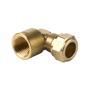

Ik heb een enigszins vergelijkbare verdeler van TS @m_willemse omgebouwd naar pomploos. 12 groepen. Gaat zonder problemen met een warmtepomp. De aansluiting van de pomp heb ik hergebruikt, en die kan zat debiet verwerken.
Gewoon pomp eruit en 2× 90 graden knie erop naar 22mm staal en je bent klaar. En uiteraard de oude aansluitingen afdoppen. Een knie naar kunststof zal vast ook bestaan.
Beetje laat voor TS, maar voor degene die een dergelijke verdeler hebben wel interessant
22×1 BI L kniekoppeling had ik nodig. Maar meet dit voor de zekerheid even op.
Afbeeldingslocatie: https://tweakers.net/i/FN2XOBjrmI4mCXJ-8Tdrhsm69M4=/full-fit-in/4000x4000/filters:no_upscale():strip_exif()/f/image/DTvyer8FhTvMdttOODqmn656.png?f=user_large
(VSH Super kniekoppeling 90° S1214)
Afbeeldingslocatie: https://tweakers.net/i/u6C8Un7soQR7MCICYOQtxAKXpK4=/800x/filters:strip_exif()/f/image/JukYCxB0nDWctc5YaxxXObaM.png?f=fotoalbum_large

Hallo Tweakers, interessant topic! Weten jullie of onze HT verdeler (zie foto) geschikt is om om te bouwen? Of kan ik wellicht wat instellingen wijzigen om mee te beginnen? (er moet een 7KW LG Monoblock aan gekoppeld worden, nu nog alles via CV op aanvoertemperatuur van 35 graden wat nu nog goed gaat).

@JorisEV Bypass eraf, thermostaat en voetventiel vervangen door kogelkraan en pomp eraf. Zou zo te zien moeten lukken.
Denk wel dat je de aanvoer dan op de onderste balk moet monteren. Zit daar nog een aansluiting op?
[ Voor 8% gewijzigd door MikeyMan op 10-10-2022 16:22 ]

MikeyMan schreef op maandag 10 oktober 2022 @ 15:50:
Ok, dank! Vraagje nog: denk je dat aanpassen de moeite is in vergelijking met een nieuwe open verdeler? (ik kan het niet zelf helaas dus moet sowieso een vakman inschakelen)
@JorisEV Denk wel dat je de aanvoer dan op de onderste balk moet monteren. Zit daar nog een aansluiting op?
Ik ga dit weekend even kijken, dank voor de tip!

JorisEV schreef op dinsdag 11 oktober 2022 @ 13:59:
Tsjah.. Vind maar eens een echte vakman...
Dat gezegd hebbende; de bypass moet er sowieso uit. Een nieuwe verdeler kost je 500 euro ex installatie.
Als je ook wilt gaan koelen is het wel een overweging om mee te nemen. Een stalen verdeler condenseert namelijk sneller.

  • Tranquility
  • Laatst online: 21:05
Vandaag de nieuwe verdeler geplaatst ter voorbereiding van de komst van de Pana warmtepomp.
Nu is hij nog aangesloten op de Intergas Xtreme36 die boven hangt waarvan ik de aanvoertemperatuur voor dit doel verlaagd heb naar 40 graden. De afgedopte aansluitingen aan de rechterkant van de verdeler op de T-stukken is voor de Pana wanneer die geïnstalleerd wordt, maar zover is het nog niet. Volgende klus is het aanleggen van twee stroomgroepen in de trapkast. De Pana heeft er helaas twee nodig..
Afbeeldingslocatie: https://tweakers.net/i/0U1SjhI1-ZibZoJkEATI12MuY70=/full-fit-in/4920x3264/filters:max_bytes(3145728):no_upscale():strip_icc():fill(white):strip_exif()/f/image/GvuYw2pRArFQQhMzqT8p5z26.jpg?f=user_large
Afbeeldingslocatie: https://tweakers.net/i/8UBSZi4Yp8mlE8tR8tH5Oqg5z8I=/full-fit-in/4920x3264/filters:max_bytes(3145728):no_upscale():strip_icc():fill(white):strip_exif()/f/image/8jjIBWsGfzPlndcCZLw6UojO.jpg?f=user_large
  • R van Lune
  • Laatst online: 19:07
Een tijdje geleden had ik dit topic gevonden en gevolgd ivm de plannen voor een warmtepomp of het stoken op lage temperatuur. Ik was opzoek naar een manier om de pomp uit mijn verdeler te halen. Wilde eerst met diverse verlopen de aanvoer op de aanvoerbalk aansluiten totdat ik een koppelstuk tegen kwam.
Het betreft een gegalvaniseerde stalen pijpnippel 1 1/2" x 130 mm. Deze paste precies op de plek van de pomp. Hierdoor heb ik verder niks aan het leidingwerk hoeven te veranderen. Alleen het mengventiel dicht gedraaid zodat er geen retour water wordt bijgemengd.
Ik wilde dit even laten zien voor het geval anderen er ook wat aan hebben.
Hierbij foto’s van de oude en nieuwe situatie.
Afbeeldingslocatie: https://tweakers.net/i/5dLZpcmkXyodMwKMhzI1lFannUo=/232x232/filters:strip_icc():strip_exif()/f/image/b8IrruVkUViZ0EbYVUHfbgox.jpg?f=fotoalbum_tileAfbeeldingslocatie: https://tweakers.net/i/T0bbJMi2HJbzgDthXa1Nv4Q5V9w=/232x232/filters:strip_icc():strip_exif()/f/image/s2ZWSq6umqiNQfJGTYRBNYaH.jpg?f=fotoalbum_tileAfbeeldingslocatie: https://tweakers.net/i/askGmH-wPCOt3ouhuRGtZeNKR-Y=/232x232/filters:strip_icc():strip_exif()/f/image/KhNLJYVGzpvoXeF1olOkrZPN.jpg?f=fotoalbum_tile
Even een aanvulling op mijn bericht:
De aanvoer gaat door een afgesloten gedeelte van de bovenste balk rechtdoor naar beneden.
In dit gedeelte zit een gat van de retour naar de aanvoer waar een inregelventiel zit. Hiermee kun je de bijmenging van het retour water regelen. Dit ventiel heb ik volledig dicht gedraaid. Dus alle aanvoer van de cv ketel gaat rechtstreeks de vloer in zonder bijgemengd te worden.
Mocht je deze methode willen gebruiken, controleer dan of jou vloerverwarmingverdeler ook het retourwater kan afsluiten van de aanvoer, anders sluit je de aanvoer en retour kort en zal de vloer niet warm worden!
Zie foto uit de handleiding.
Op de andere foto zie je in de cirkel het inregelventiel, en de lasnaad van het aanvoer compartiment.
Afbeeldingslocatie: https://tweakers.net/i/qSx-evIFTNShGQg2zyc6mY2QJXo=/232x232/filters:strip_exif()/f/image/hWNY0Zn4izDgersWH6G3EF4z.png?f=fotoalbum_tileAfbeeldingslocatie: https://tweakers.net/i/FrJTnSwj3IxSDh2qzdvIx4muOHM=/232x232/filters:strip_icc():strip_exif()/f/image/vaWxhGifoIUjRMprNXassk9r.jpg?f=fotoalbum_tile

  • Tim123
  • Registratie: Mei 2022
  • Laatst online: 23:33
R van Lune schreef op woensdag 8 februari 2023 @ 22:45:
Wat wil je precies bereiken op deze manier? Je aanvoer en retour zitten nog steeds op de zelfde balk nu.
Ook heb je de thermostaatkraan en voet ventiel nog steeds in je aan/afvoer leidingen zitten.
Welk mengventiel heb je dichtgedraaid?

@Tim123 precies mijn eerste gedachte...

  • BrainCrash
Juist…. Dit is dus PRECIES wat je NIET moet doen, inderdaad om de meerdere redenen die hierboven ook al genoemd zijn… :X
je hebt nu waarschijnlijk vrijwel geen enkele flow meer in je vloerverwarming… immers, waarom zou je CV water nog moeite doen om die lange weg door al je vloerslangen te gaan stromen terwijl het zonder weerstand gewoon direct door de bovenste balk terug naar de retour kan lopen…
Er is nu geen pomp meer die alsnog forceert dat er daadwerkelijk water door je vloerverwarmingsslangen gaat lopen.
En vanwege de beide ventielen aan de bovenzijde die je hebt laten zitten zal dat beetje water wat daadwerkelijk door de balk stroomt ook al niet al te veel zijn…
Je hebt nu je CV aanvoer en retour kortgesloten zonder afgiftesysteem ertussen.

Volgens mij zie ik bij jou ook nog een thermostaatkraan in de aanvoer zitten :P
  • BrainCrash
MikeyMan schreef op donderdag 9 februari 2023 @ 09:36:
Ik denk dat dat het voetventiel in de retour is, toch? :)
Thermometer zal in de aanvoerbalk zitten, dus die is onder…
-They say the User lives outside the Net, and inputs games for pleasure.... No one knows for sure... but I intend to find out!! .... REBOOT!!!!
  • MikeyMan
  • Laatst online: 22:40
MikeyMan
Vidi, Vici, Veni
BrainCrash schreef op donderdag 9 februari 2023 @ 09:40:
Either way; lekker vervangen door een kogelkraan met volle doorlaat... :P

  • Tehh
Tranquility schreef op zaterdag 28 januari 2023 @ 16:58:
Hoe vind je vloer het dat er nu 40 graden warmte doorheen stroomt?
  • R van Lune
Ik snap de reactie's van iedereen en heb mijn eerdere post ook even aangepast met de informatie die ik hier geef. Dat geeft een duidelijker beeld van mijn verdeler.
Hierdoor kan ik de cv ketel op 40 graden laten werken en zonder bijmenging van het retour water. Doordat er een pomp op de verdeler zat merkte ik dat de vloerverwarming het grootste gedeelte van het water uit het systeem naar zich toe trok waardoor andere radiatoren niet warm werden. Nu heb ik de pomp er tussen uit en de pompsnelheid van de ketel zelf wat hoger gezet. Vloer en radiatoren worden nu allemaal warm.
De thermostaat kraan laat ik er voor de zekerheid tussen zitten mocht de ketel een keer op hol slaan en te warm water maken. Dan schakelt de thermostaat kraan dicht.
BrainCrash schreef op donderdag 9 februari 2023 @ 09:35:

  • Freo
  • Registratie: Juni 2022
  • Laatst online: 07-05-2024
Dag allen,
Vandaag is m’n warmtepomp in bedrijf gesteld. Nu heeft de installateur van m’n oude vloerverwarmingverdeler alleen de pomp er tussen uit gehaald. Hierdoor komt zowel aanvoer als retour op dezelfde balk.
De installateur komt overigens morgen.
De rechter leiding op de foto is aanvoer en de linker is retour. Ik ben benieuwd welke ‘balk’ nou aanvoer en retour moet zijn? Of maakt dat niet uit?
Afbeeldingslocatie: https://tweakers.net/i/ID9apOTTJZ7XGNAncAAVciuU-Ek=/800x/filters:strip_icc():strip_exif()/f/image/kviWC3Lbfo6cn5wiNIB8yHSk.jpg?f=fotoalbum_large

@Freo ja zo doet ie het niet :P
Bij deze maakt zo te zien aanvoer en retour niet uit. Beiden hebben een thermometer die je normaal in je aanvoer wil hebben.
En flowmeters zijn vaak ook richtingsgevoelig, maar die heb je niet.
Ook hier zou ik overigens thermostaat en voetventiel vervangen door kogelkranen.
  • R van Lune
MikeyMan schreef op vrijdag 10 februari 2023 @ 07:28:
Hangt natuurlijk ook af van de voeler van de thermostaatkraan. Die moet in de aanvoer zitten zodat er niet te warm water de vloer in gaat...... Dus de onderste balk is de aanvoer.
Echter, met een warmtepomp op lage temperatuur erop maakt het inderdaad niet zo veel uit.
[ Voor 9% gewijzigd door R van Lune op 10-02-2023 09:11 ]
  • MikeyMan
MikeyMan
Vidi, Vici, Veni
R van Lune schreef op vrijdag 10 februari 2023 @ 09:09:
Maar die kun je er dus met een warmtepomp beter tussenuit halen ;)
  • ds23man
  • Registratie: Oktober 2021
  • Laatst online: 21-11-2023
ds23man
Eenum
Freo schreef op vrijdag 10 februari 2023 @ 00:23:
Dag allen,
Dit gaat van zijn levensdagen nooit werken. Had ie een borrel op? :+
Dag allen,
kreeg de beste man een herseninfarct tijdens de aanpassing?
  • MisterB
  • Registratie: Oktober 2018
Dag allen,
thermostaat kraan eruit en die aansluiting op onderste rechts en bovenste rechts afdoppen onder is aanvoer
  • Remco45
  • Laatst online: 24-10 00:23
En dat voetventiel linksboven er ook uit: die dingen hebben voor een WP een veel te kleine doorlaat.

  • Freo
@MikeyMan @MisterB @R van Lune Dank voor de input!
@ds23man @flippy 😂😂

@Freo maar, er was iemand langs geweest vandaag toch?
  • Freo
MikeyMan schreef op vrijdag 10 februari 2023 @ 19:43:
Yep. Eindstand (zie foto).
Afbeeldingslocatie: https://tweakers.net/i/eMTYuKqKzsAFRYVFXddBpxsV2R8=/800x/filters:strip_icc():strip_exif()/f/image/8jV0atLNGKAGJf4IJx3h0ils.jpg?f=fotoalbum_large
Valt mij wel op dat aanvoer temperatuur redelijk snel in orde was, alleen retour zie na dik 3uur helemaal niets oplopen. Ook de retourleidingen zijn van rechts naar links steeds kouder. Het lijkt alsof het water alleen in de eerste drie leidingen circuleert. Alle groepen staan volledig open op de verdeler.
Waarschijnlijk ben ik gewoon ongeduldig. Maar wat is een redelijke termijn zodat het volledige systeem redelijk op temperatuur is? En ik heb het hier over kleine 100m2 vloerverwarming verdeeld over 9 groepen en 2 etages met radiatoren (die overigens wel al warm zijn).
