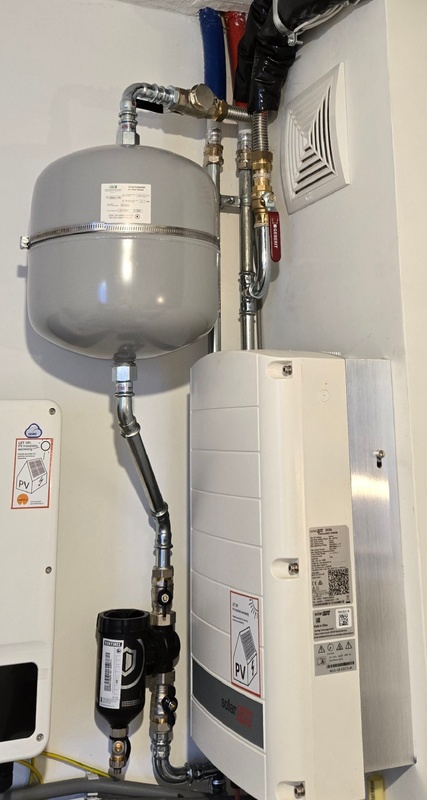

Hier nog een laatste foto van het hele systeem, inclusief het buffervat.
Afbeeldingslocatie: https://tweakers.net/i/ejwX11IdgCyGvpCMpn7mgaVdUQw=/x800/filters:strip_icc():strip_exif()/f/image/FCGwnE0EnPhlgjx9x004fwg0.jpg?f=fotoalbum_large
  • Seafarer
  • Laatst online: 22:54
Seafarer
XXX
Sjoerdje88 schreef op zondag 22 februari 2026 @ 21:16:
@Seafarer bedankt voor je reactie.
Ik heb geen naregeling, bypass staat nu maximaal dicht, maar kan natuurlijk wel een probleem zijn. Adviseer je de bypass eruit te halen?
Als je geen naregeling hebt hoef je ook niet te bypassen. Van mij mag die er dan uit. En zeker als je leidingen wat dun zijn dan is je verschil druk hoger en zal deze klep sneller doorlaten.
25mm Uponor kan ik helaas niks aan veranderen, niet echt in de mogelijkheid om dit te vervangen.
Deze foto is zeer recent met een fuctionerende installatie?
Want ik begrijp het niet helemaal:
- bovenin 2 afsluiters dicht.
- het expansievat zit via een terugslagklep, water moet in en uit een expansievat kunnen.
- Het expansie vat hangt keurig aan een stevige officieele hangbeugel maar het buffervat zweeft zonder ergens een beugel te hebben. En wat die buffert weet ik niet. (afsluiters)
- Automatische ontluchters horen niet in een horizontale leiding. Staat in de handleiding.
Beetje mistig zo. :) wat zie ik over het hoofd?
  • Sjoerdje88
  • Registratie: Februari 2026
  • Laatst online: 18-03 13:03
@Seafarer je gaat nu wel voorbij mijn technische kennis hoor haha. Dit is recent en functionerend (voordat ik de vloerverwarming pomp verwijderde) want de foto heb ik deze avond gemaakt. Even reageren op je punten:
- de leidingen na die twee afsluiters gaan naar de 270 liter boiler. Dus ik neem aan dat deze geen invloed hebben op mijn flow? We kunnen overigens gewoon douchen, dus dit zal wel kloppen.
- expansievat ga ik aan ze vragen
Belangrijkste is, zie je iets wat mijn flow probleem kan veroorzaken? Even buiten de krappe leidingen.
Zou het een idee kunnen zijn om op de retour leiding bij de vloerverwarming verdeler terug te plaatsen, zodat deze de flow wat kan verhogen?
Alvast bedankt weer.
  • Seafarer
Seafarer
XXX
Sjoerdje88 schreef op zondag 22 februari 2026 @ 22:13:
die rode die allebei dichtstaan?
of loopt die leiding achter het expansie vat door en gaat verder op de rechter muur?
de bypass en msschien gaat er teveel water naar radiatoren? dan krijgt de vloer teweinig.
Misschien in de foto wat pijltjes zetten wat nu de stroming is en waar de warmte pomp en waar de vloerverwarming zit?

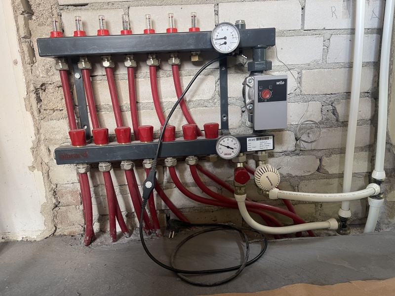

Allen, hierbij ook nog even mijn ervaring met ombouwen van vloer verwarmingsverdeler.
Na mijn eerdere berichten/vragen over het ombouwen, toch maar de stoute schoenen aangetrokken en begonnen. De warmtepomp stond al een tijdje te wachten en met het warmte weer vorige week, toch maar begonnen.
De bestaande situatie:
Afbeeldingslocatie: https://tweakers.net/i/v25o4wN4h9EWE7z5GA6gtVP2wsU=/234x176/filters:strip_icc():strip_exif()/f/image/fOb6HLv2w7Qr2FR7x7nxOr3t.jpg?f=fotoalbum_medium

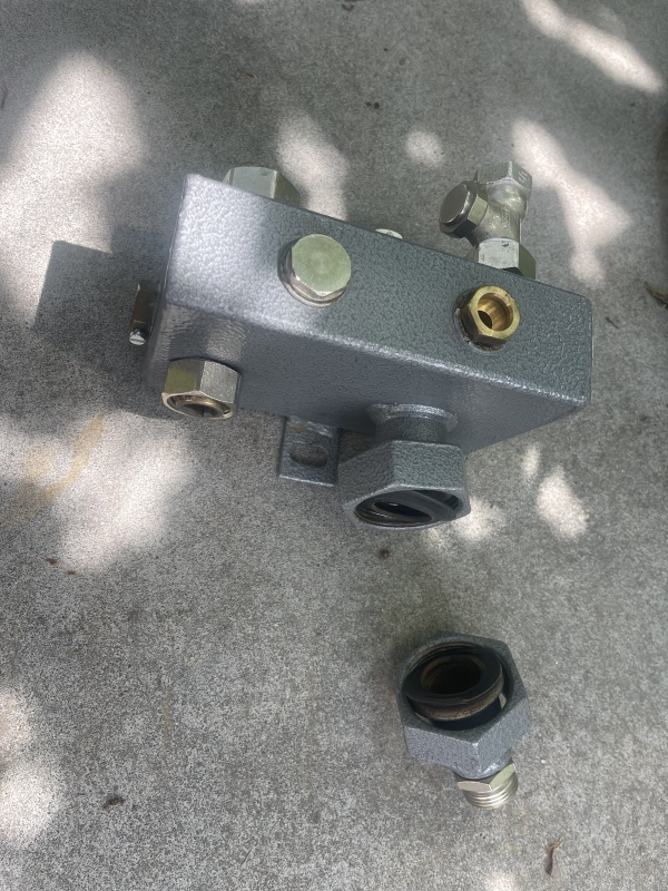

Het betreft een Rehau 3001 verdeler, standaard met pomp. En Rehau heeft geen modellen zonder pomp in het assortiment. Dus op de gok maar een Therminon 1 groeps verdeler besteld; dat was de goedkoopste optie voor onderdelen die ik kon vinden. En de afmetingen bleken gelijk. :)
Na het uit elkaar schroeven bleek alleen dat schijnbaar Rehau, itt tot andere verdelers, de groepen omgedraaid monteert. En ik aan het einde van de verdeler en het nieuw op te bouwen stuk met O-ring eindigde:
Afbeeldingslocatie: https://tweakers.net/i/ZymNDAoIsBo9MWVtGj1BGd_Vjvo=/234x176/filters:strip_icc():strip_exif()/f/image/Lu5mE5iACHeF5muLPx4nCzTV.jpg?f=fotoalbum_medium Afbeeldingslocatie: https://tweakers.net/i/t4kiM4QC4aWZM6if4-kWhk-GZXU=/234x176/filters:strip_icc():strip_exif()/f/image/AKPAZPe56hlr3fbhphGI0LMb.jpg?f=fotoalbum_medium
Twee O-ringen op elkaar, dat moet gaan lekken :X . En alle groepen omdraaien was meer werk dan ik zin in had 8)7 . Dus besloten een hard kunstof 'plaatje' er tussen te fabriceren. Gezien het water naar verwachting niet boven de 35 graden zal uitkomen, verwacht ik geen grote problemen met uitzetten etc.

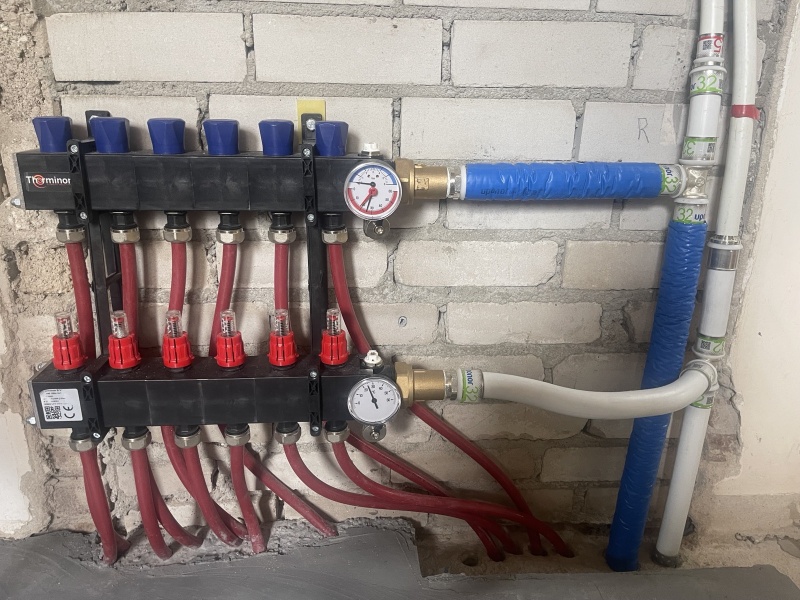

Afbeeldingslocatie: https://tweakers.net/i/1PoiEycg6T_wraQr3s_ReZx7oVE=/234x176/filters:strip_icc():strip_exif()/f/image/Twl6F8qJhDAItQiQB1aQL79f.jpg?f=fotoalbum_medium
De hele handel in elkaar geschroefd, met 'open' moertjes, zodat de lengte van de draadeind niet zo nauw luistert. En tadaa....
Afbeeldingslocatie: https://tweakers.net/i/6B-ZjJwyEhp9jOvKi52PtjiAUZk=/234x176/filters:strip_icc():strip_exif()/f/image/4ekSp2OsDjyYtpZ5j3QlYa8Y.jpg?f=fotoalbum_medium
En inmiddels draaien we alweer een aantal dagen, lekvrij en met >30 l/min door de verdeler zonder noemenswaardig geruis.

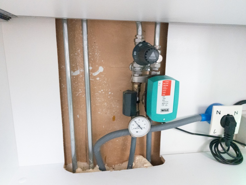

Ik heb ook gekozen voor het vervangen in plaats van modificeren van mijn verdeler. De verdeler voorziet 2 verdiepingen van vloerverwarming in de vorm van betonkernactivering. Behalve de nieuwe verdeler heb ik ook mijn hoofdleiding een upgrade van Uponor 25 naar 32 gegeven en de aansluiting op de verdeler zonder bottleneck 1" gemaakt. Zo ondervindt het grootste deel van het systeem weinig weerstand.
Afbeeldingslocatie: https://tweakers.net/i/3msiK29Na0VADdnxC7vWhuaJKqI=/800x/filters:strip_icc():strip_exif()/f/image/AJjXbNOCU50MoBbawjjv8hWe.jpg?f=fotoalbum_large
Afbeeldingslocatie: https://tweakers.net/i/aGfEFedrSvI-vRUGyO7Fe5Cyke4=/800x/filters:strip_icc():strip_exif()/f/image/wNAIozaSoVqyufG7THHRcKfR.jpg?f=fotoalbum_large
Er is naar boven nog een aftakking met 3 radiatoren en een voorbereiding (2 kogelkranen) voor toekomstige mogelijke wandverwarming. Direct vanaf de warmtepomp loopt er een Uponor 20 leiding naar de badkamer waarop een handdoekradiator en de badkamervloerverwarming zit. Die vloerverwarming had ik op een 1-groepsverdeler met pomp. Nu heb ik even gekeken of ik daar de pomp uit kan halen. Maar ik denk dat het principe niet gaat werken omdat zonder pomp het warme water direct retour zal gaan i.p.v. de vloer in. Misschien is een zoneklep handiger, maar mijn gedachte was: met deze verdeler heb ik ook direct een thermometer en afsluiters. Klopt het dat compacte (1balk) 1-groepsverdelers niet pomploos te maken zijn?
Afbeeldingslocatie: https://tweakers.net/i/UfUedjSXQS7Sq7AKVRWsOIM4szw=/x800/filters:strip_icc():strip_exif()/f/image/0vXNdM24JNJtafV8txi7Qxn6.jpg?f=fotoalbum_large

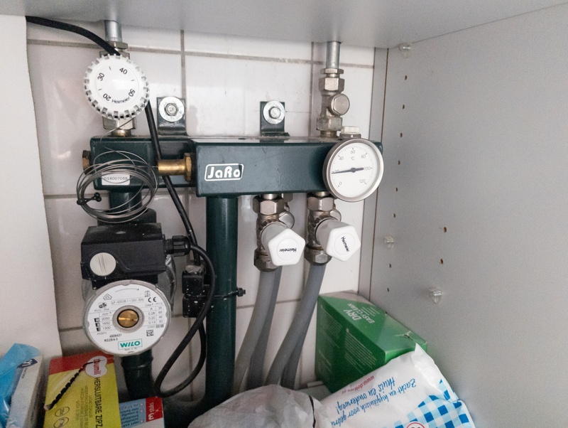

Graag een advies. Mijn warmtepomp moest afgelopen winter Max. 55C water maken om het huis comfortabel te krijgen. Inmiddels is er extra geΓ―soleerd en hoop ik dat het wat minder warm kan. Ik heb een mix van vloerverwarming, convector en traditionele radiatoren. In de woonkamer/keuken een kleine lus vvw op ca 9m2. De overige elementen zijn hier uitgerust met fans. In de hal/bijkeuken ca 18m2 alleen vvw. De Jaro verdeler is voor de 2 lussen in de hal/bijkeuken. De andere foto is voor de wkm/keuken.
Ik wil de Jaro vervangen voor een open pomploze verdeler met een RTL ventiel in de retour. De keuken wil ik ook pomploos maken incl RTL ventiel. Kan dit en is dit een verstandige oplossing?

Waarom zou je dat RTL-ventiel plaatsen als je nu al je woning niet warm krijgt op een lage (<35) temperatuur? Dan heb je toch al je afgifte oppervlak nodig die je kan pakken? Of is het in je badkamer bloedheet en in de rest van het huis stervenskoud?

Er gaat teveel warmte naar de 2 lussen in de hal/bijkeuken. Die knijp ik fors. Ik heb zelfs wekenlang de pomp uitgeschakeld en de vloer bleef nog steeds warmte afgeven.

De Jaro verdeler zit dicht bij de hoofdleiding en is de 1e afnemer. Ik heb het idee dat door het mengen de efficiΓ«ntie verziekt wordt. Na de Jaro komt de woonkamer convector en dat is de grootste individuele warmtebron in de woonkamer.

Hoe bedoel je "die knijp ik fors"? Ik begrijp niet waarom er teveel warmte naar de hal/bijkeuken gaat. De thermostaat knop zou toch gewoon de ingestelde temperatuur moeten regelen. Als hij niet alleen dicht bij de hoofdleiding zit maar ook dichtbij de warmtebron dan is het niet zo verwonderlijk dat je prima zonder pomp af kan. Je echte probleem lijkt te zijn dat de woonkamer/keuken niet goed warm wordt. Ik zou is kritisch kijken of je daar wel genoeg flow naar toe hebt.

Jules52 schreef op woensdag 3 juni 2026 @ 17:19:
Als je een cv pomp uitschakeld dan kun je er met een andere pomp gewoon dwars doorheen pompen zodoende bleef je vloer ook warm.
Als je bij De Jaro de pomp stil zet dan hebben aan en afvoer direct kortsluiting want die zitten op een balk.
Bedenk ook dat een RTL ventiel niet 100% sluit die wordt express opengehouden omdat hij anders niet weet wat hij aan het meten is.
Ik zou hier de warmtepomp topics doorspitten om jezelf te overtuigen welke kant je op moet/wilt.
Maar kort samengevat: flow is alles. Hoe meer flow hoe lager de warmte pomp in temperatuur zakt hoe beter dat voor je COP is. En je portemonnee.
Met lage temperaturen kan het wel eens tegenvallen om ruimtes op te warmen, ga dan kijken of je de afgifte kan vergroten (radiator vervangen) kan dat niet meer, dan zul je ergens de flow moeten gaan knijpen om naar deze ruimte meer flow te krijgen. Dus zorg ervoor dat je de flow kunt regelen.
Dat bijmengen in een verdeler niet de goede weg is heb je goed gezien.
Bovenstaand is terug te vinden in de warmtepomp topics.

Jules52 schreef op woensdag 3 juni 2026 @ 17:03:
Die 55 graden is wel vrij extreem. In de overzichten van Tomexergie is er niemand die bij een buitentemperatuur van 2 graden meer dan Ta 39 graden nodig. Zie: Tomexergie in "Lucht/Water warmtepomp om mee te verwarmen en te koelen #11"
Zou je niet eens je set-up in een eigen topic willen delen om het wat breder te bekijken? Beschrijven: afgiftesysteem, eventuele hydraulische scheidingen zoals een parallel buffervat en/of mengverdelers, leidingdiameters, instellingen warmtepomp en thermostaat. Dit moet echt veel beter kunnen.

Ik heb de Jaro vervangen door een pomploze kunstof verdeler met RTL ventiel in de retour. Gelijk goed resultaat met koel functie. Dat is veelbelovend. Een dag later zag ik dat de toevoerleiding aan het RTL zat. De flow door de vloer en verdeler is dus verkeerd om. Dit is al verkeerd om aangesloten tijdens de aanleg van vvw jaren geleden. Bijzonder. De Jaro heeft dus altijd tegen de toevoer zitten pompen. Dat is hopelijk een belangrijke verklaring voor de eerder gemelde problemen. Zodra het volgende week weer koeler is zal ik de leidingen omwisselen.

Jules52 schreef op vrijdag 26 juni 2026 @ 22:40:
Het is niet onmogelijk wat je zegt hoor, maar ik wilde wel opmerken dat de labeling en werking van een mengverdeler niet heel intuΓ―tief is. Je ziet hieronder de A/R-stickers maar dit gaat (bij dit model!) over de CV-aansluitingen, niet over de verdelerbalken. De achterste verdelerbalk is hier de aanvoer van de vloer.
Ik vond het zelf dus ook niet logisch dat de A/R-stickers zo geplakt waren. En: bij pomploos ombouwen moesten de CV-aanvoer en -retour dus verwisseld worden.
Afbeeldingslocatie: https://tweakers.net/i/2_2B6f-J0dJldfhhOkUKrGwm06U=/800x/filters:strip_exif()/f/image/tEuw2CTLqdZKT2e5lLjEjIN1.png?f=fotoalbum_large

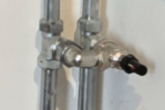

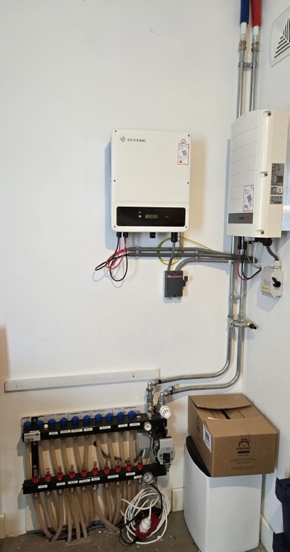

Twee jaar geleden is bij ons een warmtepomp geplaatst en dat is op toen prima geΓ―nstalleerd, maar achteraf had het beter gekund.
Vanuit de bouw is een combinatie van Uponor, RVS en staal gebruikt. De vloerverwarming verdeler heb ik niet vervangen toen de warmtepomp werd geΓ―nstalleerd. Ze konden heel snel komen en ik had geen tijd om alles uit te zoeken en voor te bereiden.
Situatie voor installatie:
Afbeeldingslocatie: https://tweakers.net/i/ifUzT5B3iuCMXpVYVu0ccUPm4Rk=/x800/filters:strip_icc():strip_exif()/f/image/fS2eAu84KPFvV7NxgiOricDt.jpg?f=fotoalbum_large
Hier zie je dat de Uponor overgaat naar gegalvaniseerde buis en op de verdeler met pomp aangelsoten zit. De gegalvaniseerde buis is 22mm buitendiameter.
Na installatie zit de aansluiting vanuit de warmtepomo er zo uit:
Afbeeldingslocatie: https://tweakers.net/i/nGT3JLvpRbZbCskjp8ZLqXj9HGE=/x800/filters:strip_icc():strip_exif()/f/image/j0xsHyyzBXjVhsDpOjmdvMm4.jpg?f=fotoalbum_large
De gegalvaniseerde buis met buitendiameter 22mm is door de installateur op 2 punten doorgezaagd en er zijn twee T-stukken geplaatst waar de warmtepomp op is aangesloten. Dit heeft prima gewerkt, maar met koelen wel last van condens op warme en vochtige dagen.
Ik heb een nieuwe open verdeler kunnen overnemen:
Afbeeldingslocatie: https://tweakers.net/i/4uPkoJ1QfkKDh1qR8Zs-wHGd0ik=/800x/filters:strip_icc():strip_exif()/f/image/hs4Ato8v0t84ZO3oJIGmu05B.jpg?f=fotoalbum_large

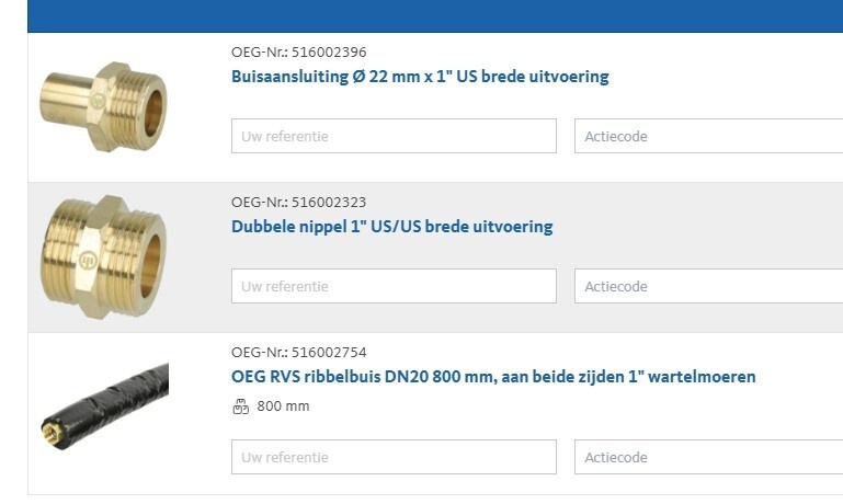

Deze heeft een 1" aansluiting. Ik heb uitgezocht wat er nodig is om vanuit de aansluiting warmetpomp alles in MLB uit te voeren, maar toen zag ik een andere mogelijkheid.
Er zit een bypass op de buis en dit is volgens mij een klemkoppeling:
Afbeeldingslocatie: https://tweakers.net/i/wwo3TbdKmHAQVbRqsRtddpFX1-8=/fit-in/4920x3264/filters:max_bytes(3145728):no_upscale():strip_icc():strip_exif()/f/image/qLOXRapDtvHjugbj06SIV4iP.jpg?f=user_large
Als ik nu de verdeler met pomp verwijder met de buizen die daar aan gekoppeld zitten tot aan de bypass. Kan ik dan bijvoorbeeld met de volgende onderdelen de nieuwe verdeler aansluiten:
Afbeeldingslocatie: https://tweakers.net/i/O9a6rc9KSFr5TxziP7WIDcqLRao=/fit-in/4920x3264/filters:max_bytes(3145728):no_upscale():strip_icc():strip_exif()/f/image/Ej2qRqOun1Z7hRX7dICLjjbi.jpg?f=user_large
Dit kost incl verzendkosten net geen 100 euro en dit zou volgens mij kunnen werken. Ik zal dan de rest van de buizen nog isoleren.
Alles vervangen met mlb kost aan gereedschap al meer dan deze set. De koppelingen en buis kost dan snel nog een keer zo'n bedrag.

Zomaar wat extra vragen: kan die bypass dan ook niet weg en waar gaat het dan condenseren?
  • kiddyl
Simpel360 schreef op vrijdag 10 juli 2026 @ 04:09:
De bypass zit er vanaf de bouw. Ik kan alleen vinden dat deze beter wel in het circuit zit.
Condens op de leiding krijg ik met koelen. Ik regel ook op de dauw temperatuur, maar tijdens warme en vochtige dagen gaat de warmtepomp niet meer koelen omdat de setpoint te hoog wordt.
Nu met een open verdeler wil ik de paar meter buis aanpakken door deze te isoleren en wij hier ook onder dauwpunt kunnen koelen.
PV: 27kWp | WP: Adlar Aurora II 6kw
  • Seafarer
Seafarer
XXX
kiddyl schreef op vrijdag 10 juli 2026 @ 07:00:
Op je nieuwe verdeler kan niets vanzelf dicht gaan. Er is altijd flow. Conclusie bypass overbodig en kan weg.
Dus weghalen want te vaak lekken deze door.

Dit is logisch en duidelijk. Het zal dan een knelkoppeling naar 1" worden, maar de ribbelslang zelf is niet het probleem denk ik.

Vanochtend begonnen met de nieuwe verdeler.
Ik heb een probleem en kan niet zo snel een oplossing vinden. Het loshalen van alles ging vrij makkelijk tot ik bij de vloerverwarming leidingen zelf kwam. De leiding draait mee met de moer waarmee het vastzit. Als het er 1 was kon ik nog iets makkelijk verzinnen, maar het zijn 10 van de 20 stuks waarvan de leiding meedraait.
Ik heb al voorzichtig geprobeerd de leiding met een stuk rubber / doekje vast te pakken, maar dit helpt niet. Als ik niet uitkijk twist ik de leiding kapot.
Ik hoop op een tip voordat ik moet besluiten om 20 leidingen in te korten en nieuwe euroconus koppelingen meot halen.
Afbeeldingslocatie: https://tweakers.net/i/SOK1BWPw9hoWrubJjX5Kq2VLc8I=/800x/filters:strip_icc():strip_exif()/f/image/Bdp9iOZ2UhdVWJoVvLiVGV94.jpg?f=fotoalbum_large
Kleine edit.
Het is gelukt. Na de lunch op zoek naar Euroconus koppelingen en kon niet begrijpen hoe de slang meedraait. Toen toch maar goed gekeken wat er aan de hand was en het bleek dat de koppeling op de verdeler zelf mee ging draaien. Toen ik dat wist kon ik ze allemaal snel losmaken :) .
Afbeeldingslocatie: https://tweakers.net/i/RwVKuENhoJ2h1NBvoRuFriX31jE=/800x/filters:strip_icc():strip_exif()/f/image/Ei7vtTd4EcebWRHRYQ342uJW.jpg?f=fotoalbum_large
[ Voor 24% gewijzigd door kiddyl op 19-07-2026 13:23 ]

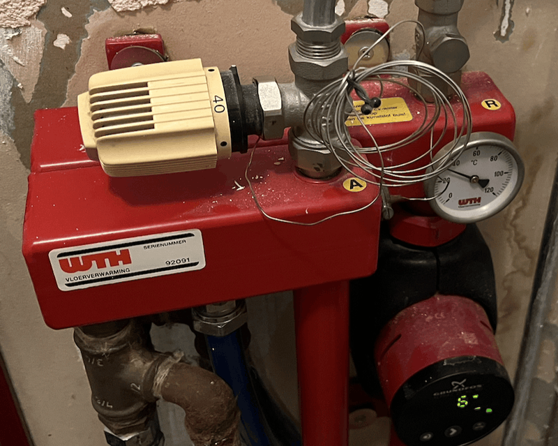

Graag zou ik advies wilken over het volgende: binnenkort stap ik over over van stadsverwarming naar een Vaillant aroTHERM Plus VWL 55/8.1 of 75/8.1 monoblock.
Momenteel heb ik een Therminon vloerverwarmingsunit Stads RTL Model Nuon / Eneco (ws123865) vloerverwarmingsverdeler met:
  • Conform de eisen van energieleveranciers: Nuon en Eneco
  • Inclusief keerklep, RTL ventiel en RTL element
  • Inclusief A-labelpomp
  • Voorzien van therm. ventielen 3/4β€³ x euroconus
  • Voorzien van voetventielen 3/4” x euroconus
  • 5 groepen
De installateur geeft aan dat de verdeler kan worden omgebouwd naar een pomploze/open verdeler door de pomp en mengfunctie te verwijderen.
Ik lees echter wisselende ervaringen. Sommige mensen adviseren om een bestaande pompverdeler om te bouwen, terwijl anderen aangeven dat een echte pomploze LTV-verdeler beter is vanwege de hogere flow die een warmtepomp nodig heeft.
- Zouden jullie deze verdeler laten ombouwen of direct vervangen?
- Zijn er mensen die een vergelijkbare Therminon/Eneco verdeler pomploos hebben gemaakt?
Je installateur geeft duidelijk aan dat hij alle zaken die de flow verminderen en of menging veroorzaken gaat verwijderen. d:)b
Wat is dan nog het verschil tussen deze verdeler en een nieuwe?
Ja de nieuwe is nieuwer. ;)
Edit: je hebt nu geen flow regelaars per groep. Dat kan onhandig zijn. Soms kunnen die er nog tussen maar dan wordt de vraag wat goedkoper is inclusief arbeid. Tegen totaal vervanging.

En zou dit punt nog invloed kunnen hebben? Een 'traditionele' verdeler gebruiken, of zoals hierboven de pomp er tussenuit halen: NIET doen!
Een warmtepomp heeft een veel grotere flow nodig naar en van de vloerverwarmingsverdeler (minder energie per liter water vanwege de lage temperatuur, dus veel meer water nodig). Een gewone verdeler kan dit niet aan. Er zit vaak een voetventiel aan de uitgang, en je hebt het thermostaatventiel aan de ingang. Beiden hebben een enorm kleine doorstroomopening, wat de flow erg beperkt.

@edddy Voetventiel en thermostaat worden eraf gesloopt, bovenbalk kan je een 3/4 puntstuk in schroeven, heb je DN20 wat voldoende is voor 5 lussen.
Onderbalk is even kijken welk gat het grootste is, waarschijnlijk de wartel waarmee de pomp vast zit.

Wij hebben hier een Adlar Aurora II 6 kW WP in hybride opstelling. Eigenlijk slecht geinformeerd door de verkoper want 'kan wel' met pompverdeler. Afgelopen winter moesten we naar de aanvoer naar ca. 45-50C verwarmen om de begane grond (vloerverwarming) warm te krijgen. Met een slechte COP en veel defrosts als gevolg.
Wij willen dus ook onze verdeler gaan vervangen door een pomploze en dan direct verwarmen met een aanvoer van 30-40C. Er zijn ook nog andere afgiftepunten die eigenlijk voor hoge temperatuur bedoeld zijn, maar die gebruiken we niet dus dat is geen probleem. Daarnaast loopt er 22mm stalen buis van de WP/ketel tot aan de betonvloer van de eerste verdieping, waarna het vertakt en doorloopt met 15mm staal tot aan de VV verdeler. Dat is ook suboptimaal en willen we dus ook aanpakken.
Met een hoop inspiratie van BrainCrash in "Vloerverwarmingverdeler vervangen bij overstap warmtepomp?" heb ik een shoplijstje gemaakt op basis van de volgende details:

Dat lijstje is het volgende:Hiermee moet ik in principe de hele verdeler kunnen vervangen. Vervolgens ben ik van plan zelf de oude 15mm buis te verwijderen en het gat van de doorvoer groter te boren. Vervolgens wil ik een loodgieter inschakelen om de nieuwe 22mm buis te leggen naar de verdeler, dat gaat om ca. 4 meter (fysiek, dus 8m totaal).
Het enige wat ik niet weet is de lengte van de groepen. In hoeverre zou dit een probleem kunnen zijn?
Zien jullie nog mogelijke problemen of dingen waar ik rekening mee moet houden? Zie ik nog iets over het hoofd?

Die variotherm verdler zou prima moeten gaan werken lijkt me. Je kan zelfs de aansluitingen omdraaien zodat je die buizen niet bovenlangs hebt. Lengte van de groepen kun je wellicht met een warmtebeeldcamera "schatten"? (ik kan in mijn gefreesde dekvloer de buizen "zien" liggen met mijn FLIR.)
Enige wat ik zou willen is dat de flowmeters van de variotherm ook een grotere schaal hadden voor gebruik als fancoil verdeler. Voor VV is het meer dan voldoende. (heb nu nog zo'n pomp module eraan maar die kan er tzt vanaf als we zelf ook naar de WP overgaan)
Als je toch aan de knutsel gaat zou ik de hoofdleidingen nog een maatje groter maken dan die 22mm. Zelf heb ik 28mm koper vanaf naar de technea verdeler getrokken. Hoe lager de aanvoertemperatuur hoe hogerhet debiet om dezelfde hoeveelheid warmte-energie te verplaatsen. Meer pompen is hogere tegendruk en snellere stroming wat tot geluid kan leiden bij te kleine diameters.

Thanks voor de feedback! Ik zal eens overwegen om het te proberen met een warmtebeeldcamera. Aan de andere kant denk ik ook dat alles beter is dan de huidige opstelling en ik kan er vrij weinig aan doen. Rechts aansluiten was inderdaad ook de bedoeling ipv de leidingen bovenlangs.
De hoofdleiding vervangen naar 28mm koper (of MLB) heb ik zelf ook het liefst. Maar als ik het hele pad van zolder (CV/WP) naar verdeler wil vervangen moet ik ca. 15 meter (fysieke afstand) aan leiding vervangen, met best een aantal bochten en koppelingen. Het is wel allemaal toegankelijk (niet per se makkelijk, maar het kan) maar het is een enorme klus waarvan ik me afvraag of het het waard is. Die upgrade van de laatste 4 meter van 15 naar minimaal 22 is het sowieso waard.
Heeft het misschien zin om op die laatste 4 meter dan 28 mm te leggen ipv 22mm?

Ik ben ook overgestapt van de robot verdelers naar de variotherm. Ik heb de ombouw zelf gedaan. Echter doordat de leidingen bij mij maar 30cm uit de vloer kwamen kon ik niet de installatie doen zoals variotherm het bedacht heeft. Ik heb de verdelers op een andere manier geplaatst zodat ik de leidingen niet korter of langer moest maken. Verder tevreden, geen lekkage of andere problemen. Voor de 10 groeps verdeler heb ik 28mm koper gebruikt en voor de andere 5 groeps 22mm koper om alles aan te sluiten vanuit het punt waar het water het huis in komt.
Afbeeldingslocatie: https://tweakers.net/i/Ck0SfAVJAJ_lymtKwnpy06cNV-w=/800x/filters:strip_icc():strip_exif()/f/image/jlqbLAxglgbFeoCG681nZaX3.jpg?f=fotoalbum_large
Afbeeldingslocatie: https://tweakers.net/i/siu2QV2Q3jGibfC7x2ftGcTzDf4=/x800/filters:strip_icc():strip_exif()/f/image/DHtr1itKg2U7L5u2E81nUCvr.jpg?f=fotoalbum_large

Op het moment heb ik stadsverwarming en 4 van deze verdelers (in mijn geval 4 groeps, verder zijn ze identiek). Ik heb bij de woning en verdelers helemaal geen documentatie, maar ik zie wel 4 aansluitingen. Is iemand er bekend mee of dit model om te bouwen is naar een pomploze variant?

Ik kom er achter dat de bypass in wezen dicht te zetten is (de messing buis) door deze uit te nemen en af te doppen aan beide kanten. Echter ben ik nog onderzoekende hoe ik de pomp kan verwijderen zonder lekkage te krijgen. Lijkt er op dat ik het binnenwerk moet zien te verwijderen en dan een soort passtuk op de verdeler zou moeten toepassen die het water binnenhoudt waar voorheen de pomp zat.

Afbeeldingslocatie: https://tweakers.net/i/_Y7yiCdaKgnFdZ2FUjKxKNjZ6Ek=/x800/filters:strip_icc():strip_exif()/f/image/TkCjt1C98POqoPMoPALKXFnx.jpg?f=fotoalbum_large
Als ik het goed begrijp, moeten bij het ombouwen de pomp, mengfunctie en flowbeperkende onderdelen eruit.
Dan vraag ik me af of ik de huidige Therminon niet beter compleet kan verkopen en direct een open verdeler kan plaatsen, bijvoorbeeld:

Ik zou hem Ombouwen naar een composiet verdeler. Maar ik weet niet wat het je waard is.
Ik vermoed dat de inregel ventielen voor iedere groep ook nog wel wat weerstand geven, als je overstapt naar composiet ben je die ook kwijt.
En je hebt voldoende ruimte om een nieuwe verdeler op te hangen.
