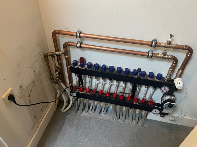

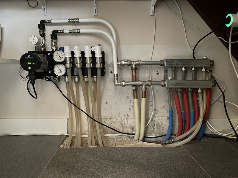

Afbeeldingslocatie: https://tweakers.net/i/8XT29TWs0WVXgdn4poUIokD-jpg=/800x/filters:strip_icc():strip_exif()/f/image/OY1wsVxWy98wf4zSEuw3NcG1.jpg?f=fotoalbum_large
Dit is de constructie op de benedenverdieping.
Aanvoer van bovenverdieping loopt vrijwel recht naar beneden vanaf de binnenunit, ~2.6cm diameter leiding. Vanaf de eerste verdeler (die voor de convectoren) naar de verdeler voor de VVW is ~2.2-2.3 cm.
Vandaar dus pomploos de VVW in. Zat eerst een oude verdeler met bijmenging op, die is sinds 1.5week weg. Max flow ooit gezien is 1.5L/min per groep

Zo te zien heb je ook 2 waterslang aansluitingen op de verdeler, waarom spoel je de boel niet door met een tuinslang, dan kun je direct zien of er rotzooi of lucht inzit. Wel ff de afsluiters naar je systeem dichtzetten. En per streng, dus niet beide tegelijk.
Panasonic 7kW J-Series, Solar 5040Wp, 1 Marstek venus A + 1 extra accu, totaal 4,2 kW, HW P1.
Ja kan zeker, ik heb ze nu backward/forward geflushed vanuit het vvw circuit, maar kan het natuurlijk ook helemaal spoelen.
Ff een 2e tuinslang regelen 😋 't water moet wel de deur uit kunnen

Ik zou zeggen begin met een warmtebeeldcamera te onderzoeken waar de warmte en de flow naar toe gaan. Dan krijg je inzicht. Zijn het geen voetventielen of ventielen die dit veroorzaken? Hoeveel flow geeft de waterpomp aan in de app? Zit er geen keerklep vast of op zijn kop?

De radiator verdeler is de eerste in het circuit en ik denk dat water liever door de radiatoren gaat. Dus flink knijpen kan nodig zijn.
Maar als de verdeler vervangen is dan is de stand leiding van 26mm ook leeg geweest toch? Zit daar geen lucht bel? Of helemaal boven?

De app zegt 0.99m3/u debiet. Heb niet het idee dat er ventielen een rol spelen 🤷 en sinds de convectoren beneden eigenlijk op dezelfde groepen zitten en die warm worden, kan ik me niet voorstellen dat in het systeem een fout zit?
Afbeeldingslocatie: https://tweakers.net/i/jg8J8cYGizXzhrfOmc6z00raKkU=/x800/filters:strip_icc():strip_exif()/f/image/aOJQvZ8EbFtRIO1mCbcyE7BH.jpg?f=fotoalbum_large
Vond de flir moeilijk werken bij erg kleine dT, maar dit geven m'n heatmeisters aan. Alleen "emily" heeft geen fans, de rest wel. Ben ansich niet ontevreden met de dT 's bij lage Ta.
Maar die flow van 3l/min over de VVW kan ik gewoon niet snappen.
Geeft een warmte camera meer inzicht dan dit? Dan pak ik hem weer.

Kan absoluut, want het is zeker voor een groot deel leeg gegaan (convectoren had ik wel dichtgedraaid). Was niet bij de afronding, maar geloof niet dat een ontluchting is uitgevoerd door de WP, en ik kreeg alleen instructies met een ontluchtings sleutel aan de gang te gaan.
Ga maandag dus de installateur bellen om de WP te laten ontluchten, en überhaupt of ze advies hebben.

Ik denk dat er wel erg veel water door die convectors gaat. 23.5 x 0.8 = 18.8 De delta wordt dan, 23.5 - 18.8 = 4.7 Ik zou alle radiatoren eens op minimaal 4°Dt zetten. Die badkamer spant de kroon.

@Seafarer het is al ongelofelijk veel beter dan het was. Zonder fans zat ik op dT 0.1-0.3
Met dit warme weer laat ik het voor nu even, want een dT van 4 is nu fysiek niet eens mogelijk 😋
Dat is ook waarom gisteravond de badkamer zo laag zat: was net gebruikt en 22gr binnen.

Ik bedoelde het anders, door express de convectors te knijpen naar een deltaT van 4 dan gaat daar minder water (flow) doorheen en meer door de vloer.
Jouw water komt van boven als de boven verdieping 70% van de flow verbruikt dan heb je maar 30% over voor beneden.
Want de vloer is jouw probleem.

Ah zo bedoel je. Ja absoluut dat de flow gestuurd moet worden naar de vloer.
Er zijn nu 2 kamers boven die de Ta eigenlijk niet meer halen, omdat ze zo geknepen zijn. Dat had ik gister bij de badkamer ook, heb hem weer iets meer open gezet. Gevoelsmatig is de grens dan wel bereikt hoever ik wil knijpen.
Ik kan dit beneden ook nog meer opzoeken, maar zit daar denk ik niet ver vanaf. En daarom dus de vraag: hoezo gaat er nog maar 3l/min door de vloer? 😜 De dT van de vloer is wel mooi gedaald, dus het principe werkt

Zo ga je er volgens mij niet komen. Je zult eerst geforceerd door je vloer heen moeten. Dan kun je werkelijk zeggen dat er geen lucht meer in zit ( of andere vuiligheid) Beste is met de tuinslang omdat je je pomp niet kan regelen. Daarna weer proberen met gesloten convectoren en kijken wat je flow door de vloer doet. Als die goed is kun je voorzichtig je convectoren in regelen door de kraan echt net los te zetten en niet direct naar 1 ofzo. en dan goed opletten wat er met de vloer gebeurt.

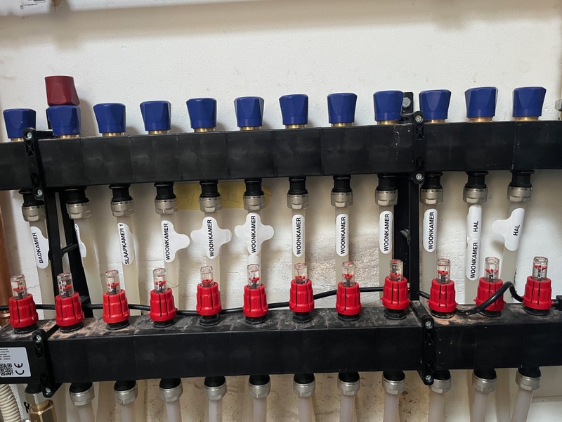

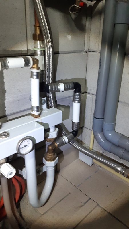

Hier ook wat hulp nodig van jullie. Heb een all-electric opstelling van Adlar Castra en heb net de vloerverwarming verdeler omgebouwd naar een ‘open/passieve verdeler’. Resultaat: met alle radiatoren boven dicht, flow 13 l/min en als ik de radiatoren open zet verhoogd deze naar 15l/min, maar wel storingen op de WP voor een te hoge Delta T. Hier opsomming van de opstelling:
- 10 kw all-electric warmtepomp Adlar Castra
- benedenverdieping 11 groepen vloerverwarming over circa 90m2 (10 cm hoh)
- bovenverdieping radiatoren maar gebruiken we amper.
- hoofdleidingen 25mm Uponor
- temperatuur WP laten begrenzen tot 40 graden
Ik had echt verwacht dat het verwijderen van de vermenging bij de vloerverwarmingverdeler het systeem rustiger zou maken, maar eigenlijk is het slechter geworden. Flow op de vloerverwarming is circa 0,8 l/min. Nu moet ik wel zeggen dat ik niet helemaal blij ben met alle knie koppelingen die zijn gebruikt bij het aansluiten van de warmtepomp, zorgt volgens mij alleen maar voor weerstand.
Zie hier foto’s van de vloerverwarming en boven op zolder waar alles is gemaakt voor de warmtepomp. Wat zouden jullie hieraan aanpassen om de flow te verhogen?
Alvast bedankt

  • Seafarer
  • Laatst online: 01:31
Seafarer
XXX
Sjoerdje88 schreef op zondag 22 februari 2026 @ 20:46:
Alvast bedankt
Heb je naregeling?
Zo niet, dan bypass dichtzetten ik verwacht dat je hier een mega kortsluiting hebt.
Overigens zijn de knieen, bochten en dit materiaal is heel wat anders dan in pex buis systemen. Maar al je pijp werk is 25mm pex? Lijkt me wat krap.
[ Voor 3% gewijzigd door Seafarer op 22-02-2026 21:01 ]

@Seafarer bedankt voor je reactie.
Ik heb geen naregeling, bypass staat nu maximaal dicht, maar kan natuurlijk wel een probleem zijn. Adviseer je de bypass eruit te halen?
25mm Uponor kan ik helaas niks aan veranderen, niet echt in de mogelijkheid om dit te vervangen.
Hier nog een laatste foto van het hele systeem, inclusief het buffervat.
Afbeeldingslocatie: https://tweakers.net/i/ejwX11IdgCyGvpCMpn7mgaVdUQw=/x800/filters:strip_icc():strip_exif()/f/image/FCGwnE0EnPhlgjx9x004fwg0.jpg?f=fotoalbum_large

Als je geen naregeling hebt hoef je ook niet te bypassen. Van mij mag die er dan uit. En zeker als je leidingen wat dun zijn dan is je verschil druk hoger en zal deze klep sneller doorlaten.
Deze foto is zeer recent met een fuctionerende installatie?
Want ik begrijp het niet helemaal:
- bovenin 2 afsluiters dicht.
- het expansievat zit via een terugslagklep, water moet in en uit een expansievat kunnen.
- Het expansie vat hangt keurig aan een stevige officieele hangbeugel maar het buffervat zweeft zonder ergens een beugel te hebben. En wat die buffert weet ik niet. (afsluiters)
- Automatische ontluchters horen niet in een horizontale leiding. Staat in de handleiding.
Beetje mistig zo. :) wat zie ik over het hoofd?

@Seafarer je gaat nu wel voorbij mijn technische kennis hoor haha. Dit is recent en functionerend (voordat ik de vloerverwarming pomp verwijderde) want de foto heb ik deze avond gemaakt. Even reageren op je punten:
- de leidingen na die twee afsluiters gaan naar de 270 liter boiler. Dus ik neem aan dat deze geen invloed hebben op mijn flow? We kunnen overigens gewoon douchen, dus dit zal wel kloppen.
- expansievat ga ik aan ze vragen
Belangrijkste is, zie je iets wat mijn flow probleem kan veroorzaken? Even buiten de krappe leidingen.
Zou het een idee kunnen zijn om op de retour leiding bij de vloerverwarming verdeler terug te plaatsen, zodat deze de flow wat kan verhogen?

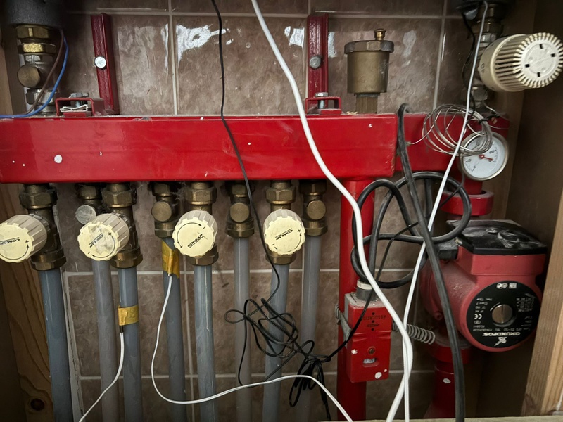

Sjoerdje88 schreef op zondag 22 februari 2026 @ 22:13:
die rode die allebei dichtstaan?
of loopt die leiding achter het expansie vat door en gaat verder op de rechter muur?
de bypass en msschien gaat er teveel water naar radiatoren? dan krijgt de vloer teweinig.
Alvast bedankt weer.
Misschien in de foto wat pijltjes zetten wat nu de stroming is en waar de warmte pomp en waar de vloerverwarming zit?

Allen, hierbij ook nog even mijn ervaring met ombouwen van vloer verwarmingsverdeler.
Na mijn eerdere berichten/vragen over het ombouwen, toch maar de stoute schoenen aangetrokken en begonnen. De warmtepomp stond al een tijdje te wachten en met het warmte weer vorige week, toch maar begonnen.
De bestaande situatie:
Afbeeldingslocatie: https://tweakers.net/i/v25o4wN4h9EWE7z5GA6gtVP2wsU=/234x176/filters:strip_icc():strip_exif()/f/image/fOb6HLv2w7Qr2FR7x7nxOr3t.jpg?f=fotoalbum_medium
Het betreft een Rehau 3001 verdeler, standaard met pomp. En Rehau heeft geen modellen zonder pomp in het assortiment. Dus op de gok maar een Therminon 1 groeps verdeler besteld; dat was de goedkoopste optie voor onderdelen die ik kon vinden. En de afmetingen bleken gelijk. :)
Na het uit elkaar schroeven bleek alleen dat schijnbaar Rehau, itt tot andere verdelers, de groepen omgedraaid monteert. En ik aan het einde van de verdeler en het nieuw op te bouwen stuk met O-ring eindigde:
Afbeeldingslocatie: https://tweakers.net/i/ZymNDAoIsBo9MWVtGj1BGd_Vjvo=/234x176/filters:strip_icc():strip_exif()/f/image/Lu5mE5iACHeF5muLPx4nCzTV.jpg?f=fotoalbum_medium Afbeeldingslocatie: https://tweakers.net/i/t4kiM4QC4aWZM6if4-kWhk-GZXU=/234x176/filters:strip_icc():strip_exif()/f/image/AKPAZPe56hlr3fbhphGI0LMb.jpg?f=fotoalbum_medium
Twee O-ringen op elkaar, dat moet gaan lekken :X . En alle groepen omdraaien was meer werk dan ik zin in had 8)7 . Dus besloten een hard kunstof 'plaatje' er tussen te fabriceren. Gezien het water naar verwachting niet boven de 35 graden zal uitkomen, verwacht ik geen grote problemen met uitzetten etc.
Afbeeldingslocatie: https://tweakers.net/i/1PoiEycg6T_wraQr3s_ReZx7oVE=/234x176/filters:strip_icc():strip_exif()/f/image/Twl6F8qJhDAItQiQB1aQL79f.jpg?f=fotoalbum_medium
De hele handel in elkaar geschroefd, met 'open' moertjes, zodat de lengte van de draadeind niet zo nauw luistert. En tadaa....
Afbeeldingslocatie: https://tweakers.net/i/6B-ZjJwyEhp9jOvKi52PtjiAUZk=/234x176/filters:strip_icc():strip_exif()/f/image/4ekSp2OsDjyYtpZ5j3QlYa8Y.jpg?f=fotoalbum_medium
En inmiddels draaien we alweer een aantal dagen, lekvrij en met >30 l/min door de verdeler zonder noemenswaardig geruis.

Ik heb ook gekozen voor het vervangen in plaats van modificeren van mijn verdeler. De verdeler voorziet 2 verdiepingen van vloerverwarming in de vorm van betonkernactivering. Behalve de nieuwe verdeler heb ik ook mijn hoofdleiding een upgrade van Uponor 25 naar 32 gegeven en de aansluiting op de verdeler zonder bottleneck 1" gemaakt. Zo ondervindt het grootste deel van het systeem weinig weerstand.
Afbeeldingslocatie: https://tweakers.net/i/3msiK29Na0VADdnxC7vWhuaJKqI=/800x/filters:strip_icc():strip_exif()/f/image/AJjXbNOCU50MoBbawjjv8hWe.jpg?f=fotoalbum_large
Afbeeldingslocatie: https://tweakers.net/i/aGfEFedrSvI-vRUGyO7Fe5Cyke4=/800x/filters:strip_icc():strip_exif()/f/image/wNAIozaSoVqyufG7THHRcKfR.jpg?f=fotoalbum_large
Er is naar boven nog een aftakking met 3 radiatoren en een voorbereiding (2 kogelkranen) voor toekomstige mogelijke wandverwarming. Direct vanaf de warmtepomp loopt er een Uponor 20 leiding naar de badkamer waarop een handdoekradiator en de badkamervloerverwarming zit. Die vloerverwarming had ik op een 1-groepsverdeler met pomp. Nu heb ik even gekeken of ik daar de pomp uit kan halen. Maar ik denk dat het principe niet gaat werken omdat zonder pomp het warme water direct retour zal gaan i.p.v. de vloer in. Misschien is een zoneklep handiger, maar mijn gedachte was: met deze verdeler heb ik ook direct een thermometer en afsluiters. Klopt het dat compacte (1balk) 1-groepsverdelers niet pomploos te maken zijn?
Afbeeldingslocatie: https://tweakers.net/i/UfUedjSXQS7Sq7AKVRWsOIM4szw=/x800/filters:strip_icc():strip_exif()/f/image/0vXNdM24JNJtafV8txi7Qxn6.jpg?f=fotoalbum_large

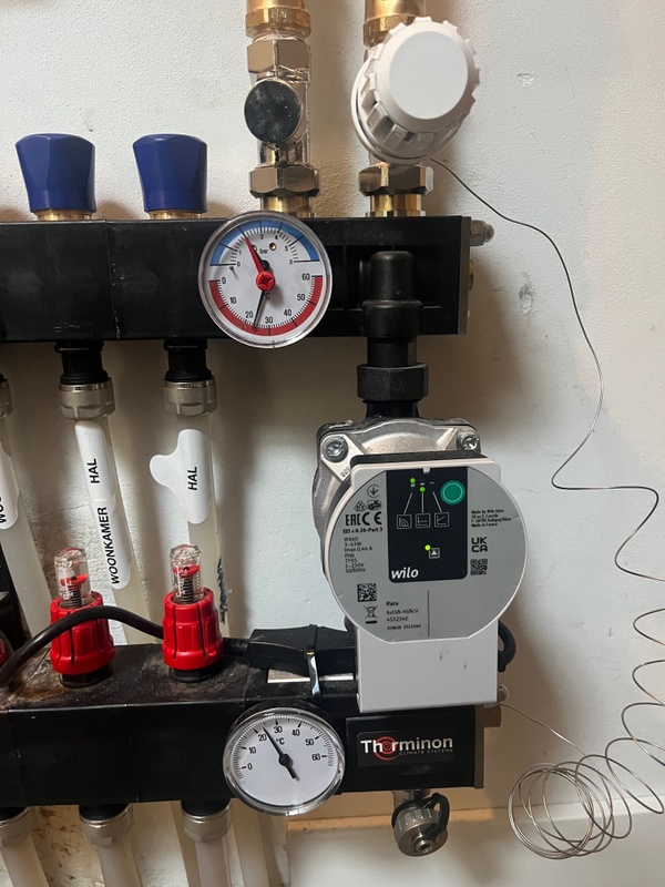

Afbeeldingslocatie: https://tweakers.net/i/H0A6F9pXTWA1BCZ39eSWEO5YCuU=/800x/filters:strip_icc():strip_exif()/f/image/3u3pa4rXMWh16Vdqc1I2vMZZ.jpg?f=fotoalbum_large
Afbeeldingslocatie: https://tweakers.net/i/h8fusgMpJkbpa1CcUAD39j45EFM=/800x/filters:strip_icc():strip_exif()/f/image/6DlujNrDHE3IPYXKokmMxn0X.jpg?f=fotoalbum_large
  • olettinga
  • Laatst online: 29-10 09:54
Waarom zou je dat RTL-ventiel plaatsen als je nu al je woning niet warm krijgt op een lage (<35) temperatuur? Dan heb je toch al je afgifte oppervlak nodig die je kan pakken? Of is het in je badkamer bloedheet en in de rest van het huis stervenskoud?
  • Jules52
  • Laatst online: 30-10 07:49
olettinga schreef op woensdag 3 juni 2026 @ 17:15:
Er gaat teveel warmte naar de 2 lussen in de hal/bijkeuken. Die knijp ik fors. Ik heb zelfs wekenlang de pomp uitgeschakeld en de vloer bleef nog steeds warmte afgeven.
  • Jules52
Jules52 schreef op woensdag 3 juni 2026 @ 17:19:
De Jaro verdeler zit dicht bij de hoofdleiding en is de 1e afnemer. Ik heb het idee dat door het mengen de efficiëntie verziekt wordt. Na de Jaro komt de woonkamer convector en dat is de grootste individuele warmtebron in de woonkamer.
  • olettinga
Hoe bedoel je "die knijp ik fors"? Ik begrijp niet waarom er teveel warmte naar de hal/bijkeuken gaat. De thermostaat knop zou toch gewoon de ingestelde temperatuur moeten regelen. Als hij niet alleen dicht bij de hoofdleiding zit maar ook dichtbij de warmtebron dan is het niet zo verwonderlijk dat je prima zonder pomp af kan. Je echte probleem lijkt te zijn dat de woonkamer/keuken niet goed warm wordt. Ik zou is kritisch kijken of je daar wel genoeg flow naar toe hebt.
  • Seafarer
Seafarer
XXX
Als je een cv pomp uitschakeld dan kun je er met een andere pomp gewoon dwars doorheen pompen zodoende bleef je vloer ook warm.
Als je bij De Jaro de pomp stil zet dan hebben aan en afvoer direct kortsluiting want die zitten op een balk.
Bedenk ook dat een RTL ventiel niet 100% sluit die wordt express opengehouden omdat hij anders niet weet wat hij aan het meten is.
Ik zou hier de warmtepomp topics doorspitten om jezelf te overtuigen welke kant je op moet/wilt.
Maar kort samengevat: flow is alles. Hoe meer flow hoe lager de warmte pomp in temperatuur zakt hoe beter dat voor je COP is. En je portemonnee.
Met lage temperaturen kan het wel eens tegenvallen om ruimtes op te warmen, ga dan kijken of je de afgifte kan vergroten (radiator vervangen) kan dat niet meer, dan zul je ergens de flow moeten gaan knijpen om naar deze ruimte meer flow te krijgen. Dus zorg ervoor dat je de flow kunt regelen.
Dat bijmengen in een verdeler niet de goede weg is heb je goed gezien.
Bovenstaand is terug te vinden in de warmtepomp topics.

Twee jaar geleden is bij ons een warmtepomp geplaatst en dat is op toen prima geïnstalleerd, maar achteraf had het beter gekund.
Vanuit de bouw is een combinatie van Uponor, RVS en staal gebruikt. De vloerverwarming verdeler heb ik niet vervangen toen de warmtepomp werd geïnstalleerd. Ze konden heel snel komen en ik had geen tijd om alles uit te zoeken en voor te bereiden.
Situatie voor installatie:
Afbeeldingslocatie: https://tweakers.net/i/ifUzT5B3iuCMXpVYVu0ccUPm4Rk=/x800/filters:strip_icc():strip_exif()/f/image/fS2eAu84KPFvV7NxgiOricDt.jpg?f=fotoalbum_large
Hier zie je dat de Uponor overgaat naar gegalvaniseerde buis en op de verdeler met pomp aangelsoten zit. De gegalvaniseerde buis is 22mm buitendiameter.
Na installatie zit de aansluiting vanuit de warmtepomo er zo uit:
Afbeeldingslocatie: https://tweakers.net/i/nGT3JLvpRbZbCskjp8ZLqXj9HGE=/x800/filters:strip_icc():strip_exif()/f/image/j0xsHyyzBXjVhsDpOjmdvMm4.jpg?f=fotoalbum_large
De gegalvaniseerde buis met buitendiameter 22mm is door de installateur op 2 punten doorgezaagd en er zijn twee T-stukken geplaatst waar de warmtepomp op is aangesloten. Dit heeft prima gewerkt, maar met koelen wel last van condens op warme en vochtige dagen.
Ik heb een nieuwe open verdeler kunnen overnemen:
Afbeeldingslocatie: https://tweakers.net/i/4uPkoJ1QfkKDh1qR8Zs-wHGd0ik=/800x/filters:strip_icc():strip_exif()/f/image/hs4Ato8v0t84ZO3oJIGmu05B.jpg?f=fotoalbum_large
Deze heeft een 1" aansluiting. Ik heb uitgezocht wat er nodig is om vanuit de aansluiting warmetpomp alles in MLB uit te voeren, maar toen zag ik een andere mogelijkheid.
Er zit een bypass op de buis en dit is volgens mij een klemkoppeling:
Afbeeldingslocatie: https://tweakers.net/i/wwo3TbdKmHAQVbRqsRtddpFX1-8=/fit-in/4920x3264/filters:max_bytes(3145728):no_upscale():strip_icc():strip_exif()/f/image/qLOXRapDtvHjugbj06SIV4iP.jpg?f=user_large
Als ik nu de verdeler met pomp verwijder met de buizen die daar aan gekoppeld zitten tot aan de bypass. Kan ik dan bijvoorbeeld met de volgende onderdelen de nieuwe verdeler aansluiten:

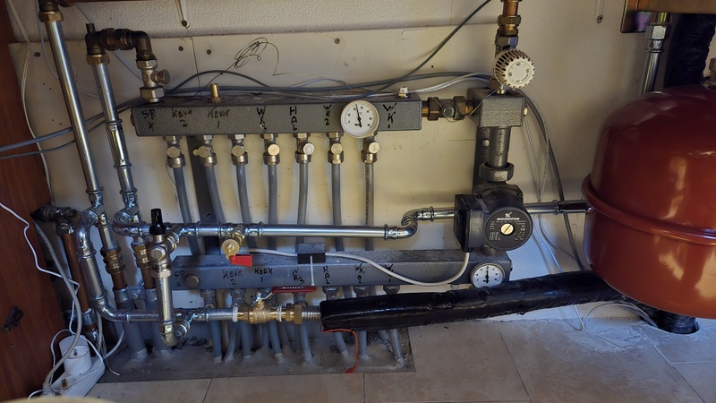

Afbeeldingslocatie: https://tweakers.net/i/O9a6rc9KSFr5TxziP7WIDcqLRao=/fit-in/4920x3264/filters:max_bytes(3145728):no_upscale():strip_icc():strip_exif()/f/image/Ej2qRqOun1Z7hRX7dICLjjbi.jpg?f=user_large
Dit kost incl verzendkosten net geen 100 euro en dit zou volgens mij kunnen werken. Ik zal dan de rest van de buizen nog isoleren.

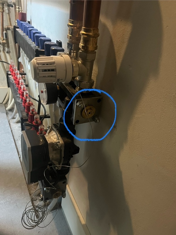

  • Simpel360
  • Registratie: Mei 2022
  • Laatst online: 10:15
kiddyl schreef op donderdag 9 juli 2026 @ 23:10:
Alles vervangen met mlb kost aan gereedschap al meer dan deze set. De koppelingen en buis kost dan snel nog een keer zo'n bedrag.
Zomaar wat extra vragen: kan die bypass dan ook niet weg en waar gaat het dan condenseren?
  • kiddyl
Simpel360 schreef op vrijdag 10 juli 2026 @ 04:09:
De bypass zit er vanaf de bouw. Ik kan alleen vinden dat deze beter wel in het circuit zit.
Condens op de leiding krijg ik met koelen. Ik regel ook op de dauw temperatuur, maar tijdens warme en vochtige dagen gaat de warmtepomp niet meer koelen omdat de setpoint te hoog wordt.
Nu met een open verdeler wil ik de paar meter buis aanpakken door deze te isoleren en wij hier ook onder dauwpunt kunnen koelen.

Op je nieuwe verdeler kan niets vanzelf dicht gaan. Er is altijd flow. Conclusie bypass overbodig en kan weg.
Dus weghalen want te vaak lekken deze door.
  • kiddyl
Seafarer schreef op vrijdag 10 juli 2026 @ 07:33:
Dit is logisch en duidelijk. Het zal dan een knelkoppeling naar 1" worden, maar de ribbelslang zelf is niet het probleem denk ik.

Graag zou ik advies wilken over het volgende: binnenkort stap ik over over van stadsverwarming naar een Vaillant aroTHERM Plus VWL 55/8.1 of 75/8.1 monoblock.
Momenteel heb ik een Therminon vloerverwarmingsunit Stads RTL Model Nuon / Eneco (ws123865) vloerverwarmingsverdeler met:
  • Conform de eisen van energieleveranciers: Nuon en Eneco
  • Inclusief keerklep, RTL ventiel en RTL element
  • Inclusief A-labelpomp
  • Voorzien van therm. ventielen 3/4″ x euroconus
  • Voorzien van voetventielen 3/4” x euroconus
  • 5 groepen
De installateur geeft aan dat de verdeler kan worden omgebouwd naar een pomploze/open verdeler door de pomp en mengfunctie te verwijderen.
Ik lees echter wisselende ervaringen. Sommige mensen adviseren om een bestaande pompverdeler om te bouwen, terwijl anderen aangeven dat een echte pomploze LTV-verdeler beter is vanwege de hogere flow die een warmtepomp nodig heeft.
- Zouden jullie deze verdeler laten ombouwen of direct vervangen?
- Zijn er mensen die een vergelijkbare Therminon/Eneco verdeler pomploos hebben gemaakt?

edddy schreef op zondag 19 juli 2026 @ 17:02:
  • 5 groepen
Je installateur geeft duidelijk aan dat hij alle zaken die de flow verminderen en of menging veroorzaken gaat verwijderen. d:)b
Wat is dan nog het verschil tussen deze verdeler en een nieuwe?
Ja de nieuwe is nieuwer. ;)
Edit: je hebt nu geen flow regelaars per groep. Dat kan onhandig zijn. Soms kunnen die er nog tussen maar dan wordt de vraag wat goedkoper is inclusief arbeid. Tegen totaal vervanging.
[ Voor 4% gewijzigd door Seafarer op 19-07-2026 17:16 ]
  • edddy
  • Laatst online: 22:58
Seafarer schreef op zondag 19 juli 2026 @ 17:14:
En zou dit punt nog invloed kunnen hebben? Een 'traditionele' verdeler gebruiken, of zoals hierboven de pomp er tussenuit halen: NIET doen!
Een warmtepomp heeft een veel grotere flow nodig naar en van de vloerverwarmingsverdeler (minder energie per liter water vanwege de lage temperatuur, dus veel meer water nodig). Een gewone verdeler kan dit niet aan. Er zit vaak een voetventiel aan de uitgang, en je hebt het thermostaatventiel aan de ingang. Beiden hebben een enorm kleine doorstroomopening, wat de flow erg beperkt.
  • _JGC_

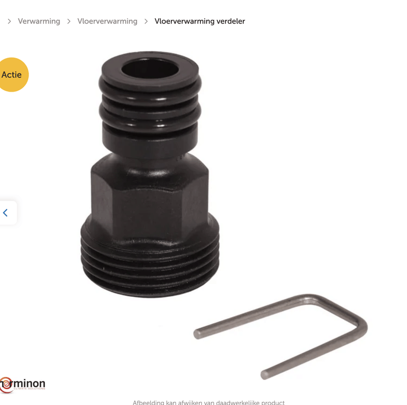

@edddy Voetventiel en thermostaat worden eraf gesloopt, bovenbalk kan je een 3/4 puntstuk in schroeven, heb je DN20 wat voldoende is voor 5 lussen.
Onderbalk is even kijken welk gat het grootste is, waarschijnlijk de wartel waarmee de pomp vast zit.

Wij hebben hier een Adlar Aurora II 6 kW WP in hybride opstelling. Eigenlijk slecht geinformeerd door de verkoper want 'kan wel' met pompverdeler. Afgelopen winter moesten we naar de aanvoer naar ca. 45-50C verwarmen om de begane grond (vloerverwarming) warm te krijgen. Met een slechte COP en veel defrosts als gevolg.
Wij willen dus ook onze verdeler gaan vervangen door een pomploze en dan direct verwarmen met een aanvoer van 30-40C. Er zijn ook nog andere afgiftepunten die eigenlijk voor hoge temperatuur bedoeld zijn, maar die gebruiken we niet dus dat is geen probleem. Daarnaast loopt er 22mm stalen buis van de WP/ketel tot aan de betonvloer van de eerste verdieping, waarna het vertakt en doorloopt met 15mm staal tot aan de VV verdeler. Dat is ook suboptimaal en willen we dus ook aanpakken.
Met een hoop inspiratie van BrainCrash in "Vloerverwarmingverdeler vervangen bij overstap warmtepomp?" heb ik een shoplijstje gemaakt op basis van de volgende details:
  • 7 groeps verdeler
  • 14x2 mm vloerverwarmingbuis
  • HoH van de verdeler is 50mm
Dat lijstje is het volgende:Hiermee moet ik in principe de hele verdeler kunnen vervangen. Vervolgens ben ik van plan zelf de oude 15mm buis te verwijderen en het gat van de doorvoer groter te boren. Vervolgens wil ik een loodgieter inschakelen om de nieuwe 22mm buis te leggen naar de verdeler, dat gaat om ca. 4 meter (fysiek, dus 8m totaal).
Het enige wat ik niet weet is de lengte van de groepen. In hoeverre zou dit een probleem kunnen zijn?
Zien jullie nog mogelijke problemen of dingen waar ik rekening mee moet houden? Zie ik nog iets over het hoofd?

Die variotherm verdler zou prima moeten gaan werken lijkt me. Je kan zelfs de aansluitingen omdraaien zodat je die buizen niet bovenlangs hebt. Lengte van de groepen kun je wellicht met een warmtebeeldcamera "schatten"? (ik kan in mijn gefreesde dekvloer de buizen "zien" liggen met mijn FLIR.)
Enige wat ik zou willen is dat de flowmeters van de variotherm ook een grotere schaal hadden voor gebruik als fancoil verdeler. Voor VV is het meer dan voldoende. (heb nu nog zo'n pomp module eraan maar die kan er tzt vanaf als we zelf ook naar de WP overgaan)
Als je toch aan de knutsel gaat zou ik de hoofdleidingen nog een maatje groter maken dan die 22mm. Zelf heb ik 28mm koper vanaf naar de technea verdeler getrokken. Hoe lager de aanvoertemperatuur hoe hogerhet debiet om dezelfde hoeveelheid warmte-energie te verplaatsen. Meer pompen is hogere tegendruk en snellere stroming wat tot geluid kan leiden bij te kleine diameters.

Thanks voor de feedback! Ik zal eens overwegen om het te proberen met een warmtebeeldcamera. Aan de andere kant denk ik ook dat alles beter is dan de huidige opstelling en ik kan er vrij weinig aan doen. Rechts aansluiten was inderdaad ook de bedoeling ipv de leidingen bovenlangs.
De hoofdleiding vervangen naar 28mm koper (of MLB) heb ik zelf ook het liefst. Maar als ik het hele pad van zolder (CV/WP) naar verdeler wil vervangen moet ik ca. 15 meter (fysieke afstand) aan leiding vervangen, met best een aantal bochten en koppelingen. Het is wel allemaal toegankelijk (niet per se makkelijk, maar het kan) maar het is een enorme klus waarvan ik me afvraag of het het waard is. Die upgrade van de laatste 4 meter van 15 naar minimaal 22 is het sowieso waard.
Heeft het misschien zin om op die laatste 4 meter dan 28 mm te leggen ipv 22mm?

Ik ben ook overgestapt van de robot verdelers naar de variotherm. Ik heb de ombouw zelf gedaan. Echter doordat de leidingen bij mij maar 30cm uit de vloer kwamen kon ik niet de installatie doen zoals variotherm het bedacht heeft. Ik heb de verdelers op een andere manier geplaatst zodat ik de leidingen niet korter of langer moest maken. Verder tevreden, geen lekkage of andere problemen. Voor de 10 groeps verdeler heb ik 28mm koper gebruikt en voor de andere 5 groeps 22mm koper om alles aan te sluiten vanuit het punt waar het water het huis in komt.
Afbeeldingslocatie: https://tweakers.net/i/Ck0SfAVJAJ_lymtKwnpy06cNV-w=/800x/filters:strip_icc():strip_exif()/f/image/jlqbLAxglgbFeoCG681nZaX3.jpg?f=fotoalbum_large
Afbeeldingslocatie: https://tweakers.net/i/siu2QV2Q3jGibfC7x2ftGcTzDf4=/x800/filters:strip_icc():strip_exif()/f/image/DHtr1itKg2U7L5u2E81nUCvr.jpg?f=fotoalbum_large

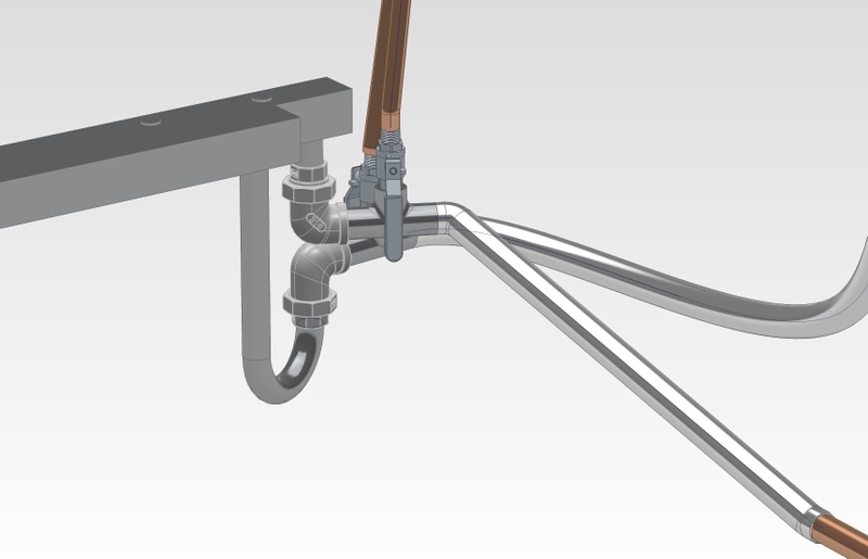

Op het moment heb ik stadsverwarming en 4 van deze verdelers (in mijn geval 4 groeps, verder zijn ze identiek). Ik heb bij de woning en verdelers helemaal geen documentatie, maar ik zie wel 4 aansluitingen. Is iemand er bekend mee of dit model om te bouwen is naar een pomploze variant?
Afbeeldingslocatie: https://www.heatnet.nl/stadsverwarmingunit.jpg

fonsoy schreef op maandag 12 oktober 2026 @ 20:05:
Ik kom er achter dat de bypass in wezen dicht te zetten is (de messing buis) door deze uit te nemen en af te doppen aan beide kanten. Echter ben ik nog onderzoekende hoe ik de pomp kan verwijderen zonder lekkage te krijgen. Lijkt er op dat ik het binnenwerk moet zien te verwijderen en dan een soort passtuk op de verdeler zou moeten toepassen die het water binnenhoudt waar voorheen de pomp zat.
