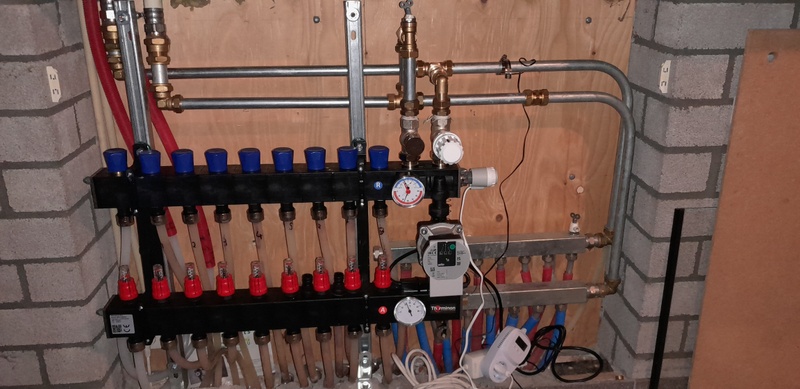

Ik ben in de markt voor een all electric warmtepomp en ben me aan het inlezen en voorbereiden.
In 2021 is er verbouwd en is deze verdeler geplaatst voor nieuwe vloerverwarming in keuken en badkamer.
Is deze geschikt voor een warmtepomp?Afbeeldingslocatie: https://tweakers.net/i/dt0QQd0WCUX53OsM8VGIvJpESuQ=/800x/filters:strip_icc():strip_exif()/f/image/YelWxB3nLpe1yBbK3LtcThYN.jpg?f=fotoalbum_large
  • Andrehj
Shutdown98 schreef op zondag 4 januari 2026 @ 16:47:
Is deze geschikt voor een warmtepomp?[Afbeelding]
Ja, als je die pompgroep eraf sloopt (en de aanvoer en retour rechtstreeks op de verdelerbalken aansluit).
[ Voor 5% gewijzigd door Andrehj op 04-01-2026 17:21 ]

Ik ben goed geholpen door de goudmijn aan reacties in dit topic, dus ben ik een rapportage van mijn klus schuldig. Mijn grootste eye-opener was het verwijderen van de thermostaatkraan en voetventiel. De verdeler heeft nu volle doorlaat, maakt geen ruis geluid meer, en ik heb de stooklijn van mijn warmtepomp met 3 (!) graden omlaag moeten zetten omdat het te warm werd na deze wijziging.
Met extra dank aan het beste antwoord in dit topic van @BrainCrash, en @t21 voor hulp met het vinden van de juiste onderdelen.
Voordat ik begon zag de Therminon / ComfortLine verdeler eruit zoals hieronder. Met pomp, thermostaatkraan, en voetventiel.
Afbeeldingslocatie: https://tweakers.net/i/rDwSSFUkDV6UqrkImcZv1nZ-yJ8=/800x/filters:strip_icc():strip_exif()/f/image/9nMR3Mlf7ThqEc9UlpNCGZad.jpg?f=fotoalbum_large
De verdeler is modulair, dus ik heb gemakkelijk de modules met pomp, thermostaatkraan en voetventiel kunnen verwijderen.
Afbeeldingslocatie: https://tweakers.net/i/m_bXeoJTKN-9SehirztBnd_Va18=/232x232/filters:strip_icc():strip_exif()/f/image/9gHs1E9VMNS8Xtg0xp7Sso2B.jpg?f=fotoalbum_tileAfbeeldingslocatie: https://tweakers.net/i/BWF5FPGSj-dJklpFV27FQBci9zs=/232x232/filters:strip_icc():strip_exif()/f/image/xKI3bzGayclJy8HsvvAZMv4L.jpg?f=fotoalbum_tile
Als je erin kijkt is het duidelijk dat de thermostaatkraan en voetventiel een flinke bottleneck voor de flow zijn, en de ruis veroorzaakten. De nieuwe module kun je doorheen kijken, dus die geeft een veel hogere flow zonder ruis.
Afbeeldingslocatie: https://tweakers.net/i/iLYuKexxWpHwxMQklL-uT8M8lSc=/232x232/filters:strip_icc():strip_exif()/f/image/FlzljMgAtYyNgEbjrRqGQ7bp.jpg?f=fotoalbum_tileAfbeeldingslocatie: https://tweakers.net/i/7YTwahiXsIx4VJTTRbrcZ45u9U8=/232x232/filters:strip_icc():strip_exif()/f/image/ejzx8ZpKJTEXtMg9rkDuheRr.jpg?f=fotoalbum_tile
Draadstangen ingekort, en de nieuwe modules erop met volle doorlaat.
Afbeeldingslocatie: https://tweakers.net/i/E5MSTwYkbfYiJFCVY5LcfGziiQE=/232x232/filters:strip_icc():strip_exif()/f/image/KmKdEV5y4PjJA7lJW1XQTHdr.jpg?f=fotoalbum_tileAfbeeldingslocatie: https://tweakers.net/i/9gb4Kth9eeLz3DFDCQV88h5whtQ=/232x232/filters:strip_icc():strip_exif()/f/image/rjggCj0pvXoyeG66bpomjbex.jpg?f=fotoalbum_tileAfbeeldingslocatie: https://tweakers.net/i/QePnVEH-u-NhOXHYeoe85KoOx20=/232x232/filters:strip_icc():strip_exif()/f/image/ErHvdc0z3DxYyKNjpUaqOj4e.jpg?f=fotoalbum_tile
En natuurlijk het eindresultaat.

Ik heb een vraag over het ombouwen. Zie onder mijn verdeler van WTH met bocht, maar let wel even op de manier van aansluiten:
- aanvoer vanaf CV zit, logisch, bij de thermostaatkraan, dus op de voorste balk
- retour naar CV zit op achterste balk
- achterste balk is aanvoerzijde voor de vloerleidingen, voorste balk is de retour
- pomprichting is omhoog dus trekt gemengd warm water naar de achterste balk (en naar de CV 8)7)
Afbeeldingslocatie: https://tweakers.net/i/hVQnBdLhZQ8-b_1tmqazubvfVJo=/800x/filters:strip_icc():strip_exif()/f/image/8Ly3ZH6DoA9gQJSPQyRwCBw4.jpg?f=fotoalbum_large
Dit is correct aangesloten volgens het bijverwarmingsschema dat ik al eerder vond:
Afbeeldingslocatie: https://tweakers.net/i/Xp026gSY8lbpPnSKYHbPUSJBUlI=/x800/filters:strip_icc():strip_exif()/f/image/75NQxmsMTYJGsqjU6kl3v0Ps.jpg?f=fotoalbum_large
Het geheel werkt trouwens uitstekend op dit moment, houdt zonder hulp 50m2 warm met een watertemp van 35 graden. Let vooral niet op de extra "groep" die is afgetakt, die staat altijd dicht, want die bleek ongeisoleerd in de kruipruimte te liggen.
Nu heb ik de indruk dat ik 'm heel makkelijk kan ombouwen (voor een warmtepomp) door drie dingen te doen:
- pomp helemaal eruit en afdoppen
- CV aanvoer/retour omdraaien zodat de richting door de vloer klopt
- thermostaat ertussenuit
Klopt dit?? Het lijkt zo simpel ten op zichte van andere ombouwverhalen die ik heb gezien.

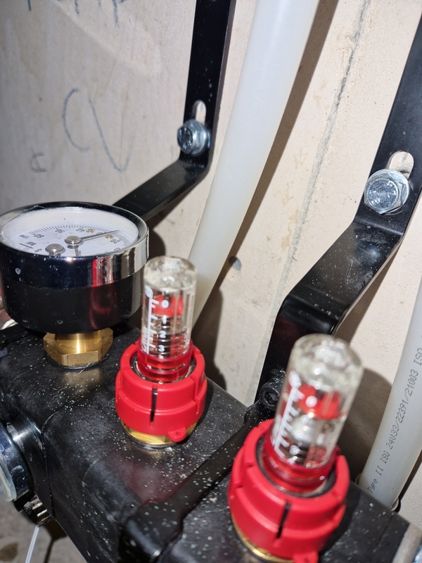

ik had een vraag over mijn Therminon-Verdeler-HybridLine-Flex vloerverwarmings verdeler deze wil ik graag inregelen
Waar kan ik dit als beste mee doen met de blauwe kraan of met de rode flowmeter

@teo1966
De blauwe kranen zijn voor open-dicht en de rode flowmeters voor de afstelling. Die kun je verl nauwkeuriger regelen.

teo1966 schreef op dinsdag 20 januari 2026 @ 20:29:
je vloerverwarming wordt aan/uit gezet met die elektrische klep? Want die zit eigenlijk op de plek van de mengregeling dacht ik.
Of zit het anders dan ik denk?
  • teo1966
  • Laatst online: 10:24
die klep gaat open als de temperatuur bereikt word die ingesteld is dan word er bij gemengd
  • Seafarer

teo1966 schreef op dinsdag 20 januari 2026 @ 22:01:
Maar wat is de achtergrond om dit zo te doen?
Er zit al een thermostaat ventiel en knop aan de invoer zoals gebruikelijk is.

  • teo1966
ja een intergas ketel en intergas xtend
de verdeler is een hybride verdeler

teo1966 schreef op dinsdag 20 januari 2026 @ 23:09:
Ah zo . Dankje. Ik heb ergens iets gemist dat dit elektrisch ook kan. Ik kende ze alleen met een ingebouwde thermostaat regelaar om de menging te regelen.

Seafarer schreef op dinsdag 20 januari 2026 @ 23:27:
Die zijn ongeschikt voor warmtepompen want die mengen permanent. De el. geregelden zijn voor hybride opstelling.

Seafarer schreef op dinsdag 20 januari 2026 @ 21:40:
Nee die servomotor regelt wel of geen mening obv de aanvoetemperatuur. Bij lage temp sluit de klep (geen mening) en bij hoge temp gaat de klep open (wel mening). Je kunt instellen vanaf welke temp je wilt dat er mening gaat plaatsvinden.

Ik ben bezig met het vinden van een goede stooklijn en kom nou op het punt dat ik een lagere aanvoertemperatuur nodig heb. Alleen zit nu mijn verdeler in de weg, door het mengen van retour water denk ik. De warmtepomp gooit de flow omlaag en daardoor gaat de delta t op de verdeler naar 1. Met hogere aanvoer temperatuur was dat allemaal nog wel te doen.
Nu hoorde ik dat je het bijmengen van retour soms ook kan dichtdraaien met een ventiel. Weet iemand of dat in mijn geval ook kan?
Afbeeldingslocatie: https://tweakers.net/i/7TbPUDtuIqoCSnRLn-974a3buKw=/800x/filters:strip_icc():strip_exif()/f/image/uDbFdkJKM9WpT2N8qqgNHWzZ.jpg?f=fotoalbum_large
  • Aeien
  • Registratie: Maart 2023
  • Laatst online: 26-11 21:56
Bijmenging/de temperatuur wordt volgens mij bepaald met de witte thermostaatknop boven de pomp.
Zijn dat thermometers in de verdeler, neem ik aan? Je zou verschil moeten zien als je draait aan de knop.
Of voelen aan de leiding of een IR-meter of camera.
waarom haal je met lagere pompflow je delta-T niet? die zou juist moeten toenemen, zou ik denken.

Dit hele systeem is gebaseerd op de CV ketel. Thermostaat (witte knop) is puur voor de aanvoer en staat al op 40 graden, dus die knijpt als het goed is niet. Maar met een lage flow en vooral lage aanvoertemperatuur, in combinatie met het mengen van retour is na verloop van tijd zo dat de warmte van de warmtepomp nauwelijks nog wordt gebruikt.

Nee je hebt dan een hybride LTV verdeler nodig met electronische plunjer.

Bij ROBOT zit een verstelbaar ventiel in de PRO series, waarbij je de menging kan sluiten en dan als gesloten verdeler, zonder menging kunt gebruiken. Deze PRO series zijn eigenlijk ontworpen om te gebruiken, als je vaak van aanvoer temperatuur wilt veranderen. Als je helemaal over wilt naar lage temperatuur (35 graden) dan zou ik een LT verdeler aanschaffen (zonder menging en zonder pomp)
Helaas, ik heb de Robot standaard versie uit 2015, daar zit niet dat ventiel op.
De woonkamer ga ik wel warm krijgen met LT, in de heel koude periode begin januari heb ik de aanvoer op een graad of 33 zien staan. Veel hoger is nog niet voorgekomen. Op de etages hoef ik geen 20 graden te halen. Het mooiste zou zijn een LT open verdeler met een thermostaat erop zodat de mogelijkheid voor 35+ graden open blijft voor de radiatoren.

Ik heb een vraag:
ongeveer 1.5w geleden is de verdeler vervangen voor een gesloten, voor onze 2 groepen VVW (naast overal convectoren).
Erg lage dT over de convectoren en enkel 1L/min over de 2 groepen VVW, dus ik ben bezig met knijpen van de convectoren, echter met nog weinig effect (nu langzaam opgedraaid naar 1.5-2 slagen van de 4.5 per convector).
Nu viel me vanochtend op dat er veel lucht bovenin de flowmeters van de verdeler zit en dat hij bij open/sluiten van de aan/afvoer veel bubbelgeluiden maakt. Ik heb net op proef net even 7 vd 8 convectoren dichtgezet met de thermostaat-kraan, in de hoop meer flow/ontluchting te krijgen uit de VVW. De flow kwam echter maar net boven de 1.5L/min per groep, terwijl de WP aangeeft 16L/min rond te pompen. Na ontluchten is het bubbelgeluid weg, maar de lucht in de flowmeters zit er nog.
Is dit allemaal normaal, of zit er toch nog lucht ergens wat de flow beperkt?
Moet ik meer dichtdraaien of het langer volhouden?
Ik snap er ondertussen niet veel meer van. Ik snap dat de verdeler vervangen een goed idee was op papier, maar in de praktijk heb ik er tot nu toe vooral last van
[ Voor 7% gewijzigd door Aeien op 21-02-2026 09:27 ]

Gewoon doorgaan met ontluchten. Er hoort geen lucht in een cv systeem te zitten.
Heb je voldoende ontluchtings mogelijkheden?

@Seafarer op elke verdeler per verdieping op aan en afvoer, op elke convector en op de afvoer van de vvw verdeler.
En gewoon ontluchten tijdens normaal bedrijf, of nog speciale manoeuvres?

Soms heeft de pomp een speciaal ontluchtings programma.
Maar je moet wel de pomp een keer uitzetten en even wachten zodat lucht zich kan verzamelen op de ontluchtings punten.

Afbeeldingslocatie: https://tweakers.net/i/ocQuXbcwvCquHVsuT5lGwbi_Vso=/x800/filters:strip_icc():strip_exif()/f/image/7GrXwk0Wbuk3NblC9RlqGeju.jpg?f=fotoalbum_large
Iig hier zie je op de linker flowmeter gewoon een bel zitten tot de 2l/min streep, met de flowmeter op 1l/min. Kan me ook voorstellen dat de flow mss wel verandert, maar dat de meter niet goed weergeeft door de lucht.
Edit: net doorgespoeld met de grote ventielen: lijkt alsof de lucht van 1 flow verdeler geklaard is. Straks mss nog herhalen voor de andere.

Afbeeldingslocatie: https://tweakers.net/i/8XT29TWs0WVXgdn4poUIokD-jpg=/800x/filters:strip_icc():strip_exif()/f/image/OY1wsVxWy98wf4zSEuw3NcG1.jpg?f=fotoalbum_large
Dit is de constructie op de benedenverdieping.
Aanvoer van bovenverdieping loopt vrijwel recht naar beneden vanaf de binnenunit, ~2.6cm diameter leiding. Vanaf de eerste verdeler (die voor de convectoren) naar de verdeler voor de VVW is ~2.2-2.3 cm.
Vandaar dus pomploos de VVW in. Zat eerst een oude verdeler met bijmenging op, die is sinds 1.5week weg. Max flow ooit gezien is 1.5L/min per groep

Zo te zien heb je ook 2 waterslang aansluitingen op de verdeler, waarom spoel je de boel niet door met een tuinslang, dan kun je direct zien of er rotzooi of lucht inzit. Wel ff de afsluiters naar je systeem dichtzetten. En per streng, dus niet beide tegelijk.
Ja kan zeker, ik heb ze nu backward/forward geflushed vanuit het vvw circuit, maar kan het natuurlijk ook helemaal spoelen.
Ff een 2e tuinslang regelen 😋 't water moet wel de deur uit kunnen

Ik zou zeggen begin met een warmtebeeldcamera te onderzoeken waar de warmte en de flow naar toe gaan. Dan krijg je inzicht. Zijn het geen voetventielen of ventielen die dit veroorzaken? Hoeveel flow geeft de waterpomp aan in de app? Zit er geen keerklep vast of op zijn kop?

De radiator verdeler is de eerste in het circuit en ik denk dat water liever door de radiatoren gaat. Dus flink knijpen kan nodig zijn.
Maar als de verdeler vervangen is dan is de stand leiding van 26mm ook leeg geweest toch? Zit daar geen lucht bel? Of helemaal boven?
