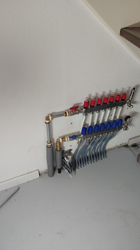

GM65 schreef op zondag 16 november 2025 @ 20:49:
Wij zijn bezig met een all electric warmtepomp.
Er zijn al enkele bedrijven langs geweest maar over de Vloerverwarmingverdeler en pomp krijgen we verschillende verhalen te horen.
De ene geeft aan dat de pomp kan vervallen en de andere laat hem zitten.
Ook zijn er die er een nieuwe verdeler plaatsen zonder pomp.
Zoals je ziet hebben we 3 groepen en het oppervlak is 52m2 met vloerverwarming beneden en is er ook beneden in de kamer nog 1 radiator. De rest van het huis is voorzien van elektrische radiatoren
Het zou ons helpen als we tips krijgen welke we kunnen gebruiken om de juiste keuze te maken.
Ik heb ook drie groepen op 50 m2. Bij mij werd verteld, dat de groepen normaal 60 tot 90 meter lang zijn en dat ik met 50 m2 minstens een lengte heb van 120 meter en daardoor en ook door de dunne slangen van 16x2 (14 mm doorsnede) kon ik beter een pomp gebruiken.
Ik heb nu een verdeler die geen verbinding heeft tussen aanvoer en retour water (gesloten verbinding) waardoor er geen menging is, maar wel met een pomp.
Als jou warmtepomp een waterpomp heeft die krachtig genoeg is, kun je alles vervangen door een verdeler (twee kokers zonder een verbinding ertussen voor de drie groepen) waar het warme retour water van de warmtepomp zo in kan (je moet de warmtepomp dan wel op lage temperatuur zetten tot ongeveer 35 graden).
Je kun ipv de verdeler vervangen, de verdeler ombouwen. De pomp verwijderen en de aansluitingen aan de rechter zijde dichtmaken (koker boven). De thermostaat verwijderen en de aanvoer op de onderste koker aansluiten. Aan de linker zijde kun je nog het voetventiel verwijderen (heeft vaak een kleinere doorlaat).

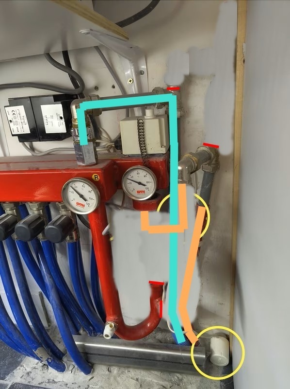

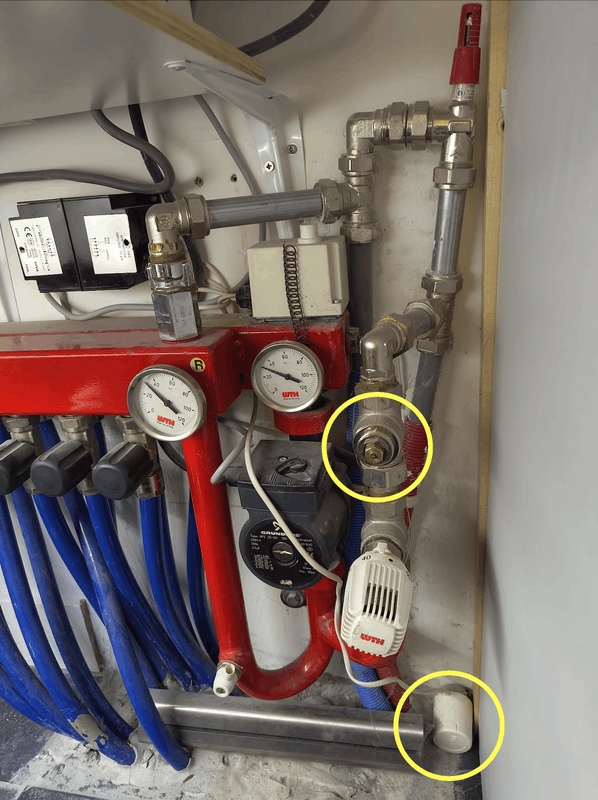

Na wat zoeken ben ik op dit forum aanbeland! Al enkele jaren geleden heeft onze installateur een Daikin Hybride WP geinstalleerd. We hebben een vloerverwarming, en ik vroeg me destijds af waarom de vloer niet warm werd. Ze vertelden me dat ik het beste de verdeler volledig open te zetten (gele cirkels) en vervolgens de aansturing eraf te halen: die werd geknepen of opengezet door de kamerthermostaat. Als alternatief kreeg ik een offerte voor 1600 voor een Robot hybride vloerpomp met actieve mengschakeling. Ik heb ze met pek en veren de deur uit gestuurd voor een dergelijk bezopen bedrag.
De verdeler staat nu niet meer aan een kamerthermostaat: het is aan of uit, afhankelijk van de werking van de WP, die ik weer aanstuur met een thermometer in de huiskamer. Maar toch wordt de kamer maar niet lekker warm. De pomp op de verdeler gaat aan zodra de WP aangaat.
Maar ik vraag me nu af, na de eerste bladzijden lezend, of het allemaal wel goed zit. Ik denk dat ik de aan- en afvoer geheel los moet koppelen. Nu zit er nog een menggedeelte op. Ook de bypass, pomp, vloerventiel zal er waarschijnlijk af moeten. Ik ben opzichzelf niet onhandig, maar de verdeler is natuurlijk weer iets anders dan ik in dit forum tegenkwam. Wie kan me een beetje op weg helpen? wat is nou wat? En wat moet eruit en wat erin? Ik ga er vanuit dat de achterste balk de aanvoer is en de voorste balk de afvoer (R). Maar de balken zitten aan elkaar, dus die rode bogen zullen iets doen met de flowrichting?

Als je gas niet gebruikt of op lage temperatuur (35 graden) dan kun je alles verwijderen, misschien zo:

ziet er logisch uit. Maar wat doet die dubbele, gekoppelde rode boog aan de onderkant eigenlijk?
en kunnen dat witte kastje en dat zwarte kastje dan ook weg? Wat doen die?

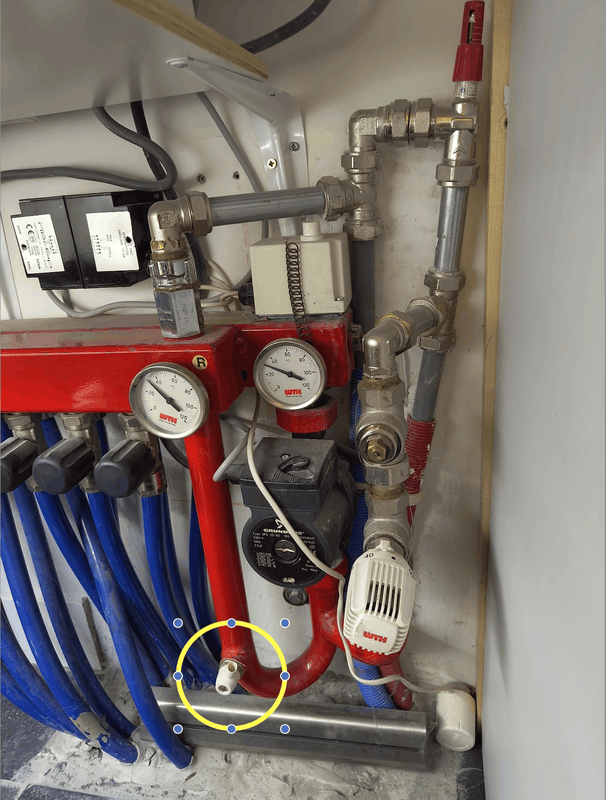

Dank. Ik zag inderdaad vergelijkbare types. Ik las een interessante optie om het rendement al iets beter te krijgen: het kraantje oid in de gele cirkel dichtdraaien (als dat al kan). Het mengen blijkt plaats te hebben in de bochten, en als de bocht dicht zit krijg ik de facto dat er niet meer gemengt wordt. Dan zit de pomp er ook nog steeds tussen die dan actief het water door de vloeren pompt. Kan iemand bevestigen dat dit een werkbare optie is? De vloerverdeler is redelijk oud, en als ik nu ga draaien aan kraantjes is de kans er ook dat er iets kapot gaat en dan ben ik zo midden in de winter nog verder van huis -dus ik durf er even niet lustig aan te draaien zonder bewijs van werking :9
edit: zoeken op images lijkt het een aftapkraan te zijn? 8)7

Dat is geen kraantje, maar een aftapper (waarvan de afvoerkant vreemd genoeg omhoog wijst). Die staat als het goed is dicht, anders loopt het water uit je CV-leidingen... ;)

Dat witte kastje is een temperatuursensor voor de circulatiepomp daaronder. Pomp weg, kastje weg.
Precies een week geleden bij mijn dochter een defecte circulatiepomp (precies gelijk aan die op de foto) met ook precies zo'n wit kastje vervangen door een modernere Grundfos UPM3 AUTO 15-70.
Past naadloos en werkt prima.

Deze week in 5 uurtjes oude verdeler eraf gehaald en nieuwe erop geplaatst.
Mijn ervaring met cv installatie was dat ik zelf een radiator eraf en er op heb geplaatst.
Nu had ik wel het voordeel dat er 2 knelkoppelingen zaten waar de aanvoer en afvoer uit de grond komen. Hierdoor kon ik daar afkoppelen en als het me niet lukte alles rechtstreeks weer erop zetten.
Vloerverwarming buis aan de aanvoer kant met 20 cm moeten verlengen doormiddel van euroconus koppelingen en 16x2 meerlagenbuis.
Bij mij was het lastigste dat de aanvoer en afvoer in de oude situatie naast elkaar zaten, en dat de afvoer van de verdeler juist verder van de muur zat.
Gelukkig had ik net genoeg speling om de leiding een beetje te buigen.

Momenteel draaien wij sinds een week een warmtepomp set up. Ik wist dat de verdeling van de vloerverwarming in de huidige vorm niet geschikt is. Dat blijkt ook wel, Als ik de aanvoer van de WP op 40 graden zet wordt de leiding naar de verdeler netjes 40 graden maar het water naar de groepen niet heel veel warmer dan 28 graden. De retour is dan ongeveer 2 tot 2,5 graad lager dan de aanvoer. Ik ga er dus van uit dat er (te veel) wordt gemengd. Is het mogelijk de onderstaande verdeler om te bouwen naar pomploos of is het beter deze volledig te vervangen?
Afbeeldingslocatie: https://tweakers.net/i/j8dOJh7ceSPp9eUuoz8A3FnlL34=/800x/filters:strip_icc():strip_exif()/f/image/OHhyD0Dm9fzsI8aQCoBdSmqV.jpg?f=fotoalbum_large

Ik heb sinds 3 maanden een full electric warmtepomp draaien.
De verdeler is gebaseerd op het warmtenet....
Ik zou graag willen weten of iemand weet of de menging dichtgedraaid kan worden.
Daarna zou ik de pomp willen verwijderen.
De grote vraag is dus: kan ik de vermenging in en uit dichtdraaien.

Sjakio schreef op zaterdag 3 januari 2026 @ 15:59:
Is dit een verstelbare kraan (zie afbeelding) ?
Deze zou je dan dicht kunnen draaien, dan wordt het aanvoer water niet meer met de retour gemengd. De pomp zou je kunnen verwijderen, als de primaire pomp voldoende vermogen heeft (is vaak wel het geval) en de aanvoer aansluiten op de onderste balk.
Afbeeldingslocatie: https://tweakers.net/i/xjdgIaJRpzRGmfytmaM-oluc7rI=/fit-in/4920x3264/filters:max_bytes(3145728):no_upscale():strip_icc():strip_exif()/f/image/NYgvOfWtGNWND14npuBdeOAy.jpg?f=user_large

De pomp verwijderen gaat waarschijnlijk nog niet lukken vanwege te smalle aanvoerleiding maar ik vroeg me af hoe ik bijmenging bij deze verdeler helemaal kan uitzetten? Heb de thermostaat knop al op 60+ gezet (stook maximaal 37 gr) en de bypass dicht. Verdeler is een VTE slim.
Afbeeldingslocatie: https://tweakers.net/i/X7feO-Wnqukm81PZWms_Be0ZdQs=/800x/filters:strip_icc():strip_exif()/f/image/srXVdaee2RCr8WbQYFOttGL0.jpg?f=fotoalbum_large

dbzfan schreef op zaterdag 3 januari 2026 @ 18:32:
Ik heb dezelfde unit. Heb er laatst een VTE DVR ventiel in geplaatst en hiermee kan je de bijmenging dan regelen tot zelfs helemaal dicht dacht ik.
Ff zoeken naar DVR in dit topic, dan vind je er veel info over.

Al_Dodge_Bundy schreef op zondag 4 januari 2026 @ 00:18:
Grtz Mark
@dbzfan
Een DVR-ventiel is een drukgeregeld ventiel
https://www.technim.nl/p/vte-drukverschilregelaar-3-4/
Maar VTE heeft ook een gewoon inregelventiel, instelbaar met een inbus-sleutel. Iets goedkoper en doet in principe hetzelfde
https://www.technim.nl/p/vte-inregelventiel-3-4/
