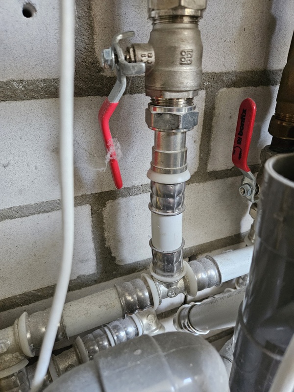

Als aanvulling een foto van een van de leidingen. Ik zie een aantal T splitsingen net na de warmtepomp. Zowel bij aanvoer als retourleidingen. Smalste leidingen zijn soort van tuinslangformaat..

  • Proton_
  • Laatst online: 14:26
Proton_
Team Welles
Da's ongeveer de maat die ook in de vloer ligt, dus als dat de hele verdeler moet voeden dan wordt dat geen succes.
Heb je ook zo'n foto waar de hele verdeler op staat? Dan kan ingeschat worden of 32x3 verstandig is of dat 25x2 voldoende is.

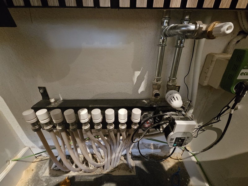

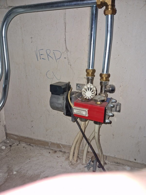

Dit is de verdeler nu...
Afbeeldingslocatie: https://tweakers.net/i/X7feO-Wnqukm81PZWms_Be0ZdQs=/800x/filters:strip_icc():strip_exif()/f/image/srXVdaee2RCr8WbQYFOttGL0.jpg?f=fotoalbum_large
  • Proton_
Proton_
Team Welles
Ah, die buizen zijn een stuk dikker gelukkig, ziet er uit als 22 mm?
Ik hoop dat dat tuinslangetje naar een kleine radiator gaat en hier niets mee te maken heeft.
Voor 9 groepen is 12 liter/min wat weinig maar met het vervangen van de verdeler verwijder je heel wat weerstand, je kunt de gok wagen. Het is al snel beter dan nu.

  • Andrehj
Hier valt veel te winnen:
  • Ombouwen naar pomploos
  • Thermostaat en andere flowbelemmeraars weg
  • Zoneregeling eraf en uitschakelen
  • Groepen eenmalig inregelen op juiste flow
  • Bypass verwijderen of dicht zetten
Best kans dat al die maatregelen de energierekening met 30% verlaagt, een geval van 50% minder heb ik ook al eens gezien.
Gezien die zoneregeling: Heb je enig inzicht in het aantal start-stops van de WP per jaar?
Edit: Er lijken geen draden naar die witte knoppen te lopen. Zijn dat wel stelmotoren van een zoneregeling?
[ Voor 6% gewijzigd door Andrehj op 19-10-2025 14:32 ]

Die witten knoppen zijn volgens mij draaiknoppen die open staan. De bypass heb ik helemaal naar rechts gedraaid.. de thermostaat helemaal open. Ik verwarm alleen met de warmtepomp, niet met gas, dus maximaal 35gr.
De buizen op de foto zijn inderdaad dikker.. maar de buizen op zolder zijn dus dun..
Ik ben zelf totaal niet handig dus ombouwen gaat mij niet lukken. Dus dan lijkt me het handiger om compleet te laten vervangen? Wil het erg graag.. ben alleen dus bang dat die bochten en smalle slangen op zolder roet in het eten gooien.. bedankt alvast voor de reacties!

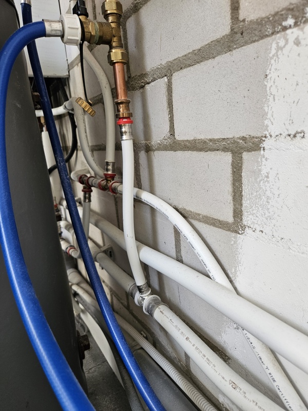

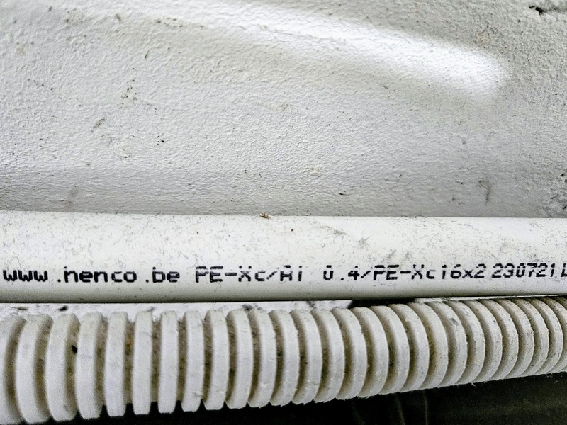

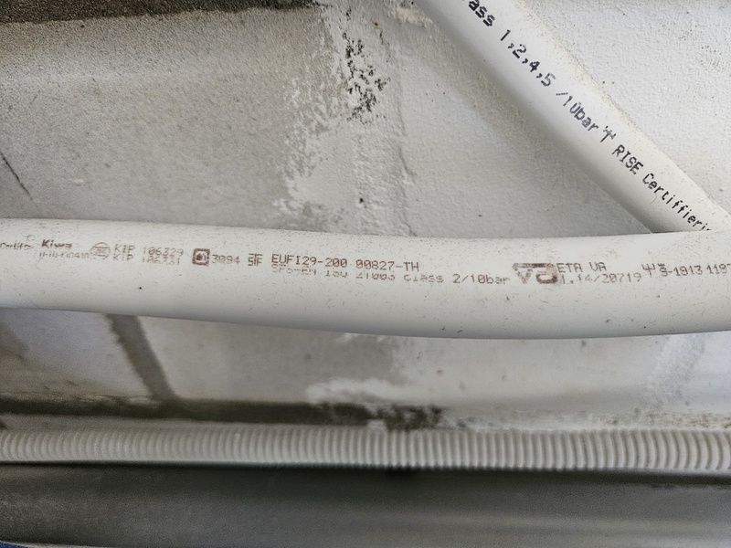

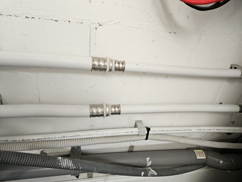

Beetje onoverzichtelijk vanwege loshangende kabels (van een dongel die niet gebruikt wordt).
Je ziet twee stangen naar rechts gaan, de bovenste is aanvoer, onderste retour. Er gaat ook een aanvoer links van de ketel naar beneden. De eerste buizen zijn dikker, daarna gaan de buizen die rechtsaf gaan over in dunnere buizen. De buis die linksaf gaat is een dikkere buis.
Afbeeldingslocatie: https://tweakers.net/i/TmG2fqKRbAXb692tMSLTw12FgHs=/x800/filters:strip_icc():strip_exif()/f/image/Y8VIwqe2mWDErAj8tWiBNTkH.jpg?f=fotoalbum_large
Dikkere buis:
Afbeeldingslocatie: https://tweakers.net/i/6FRNjxYR2Rz8JNOaGEgINlhqvtg=/800x/filters:strip_icc():strip_exif()/f/image/oJCQCbyd07wEOf9FSyYVnuB8.jpg?f=fotoalbum_large
Overgang van dikkere buis naar dunnere buizen, aanvoer boven, retour onder, daaronder tapwater.
Afbeeldingslocatie: https://tweakers.net/i/PVMtqxjVci1l1I3dsRoYMzh6HEw=/800x/filters:strip_icc():strip_exif()/f/image/wHEqXLVUeyUNjH5tU0ZUaIq7.jpg?f=fotoalbum_large
Aanvoer boven, retour onder (met leiding om aan te vullen). Retour gaat overigens ook nog via een buffervat.
Afbeeldingslocatie: https://tweakers.net/i/iKLiix4hDkhjd0oaNdMHqzTYmos=/x800/filters:strip_icc():strip_exif()/f/image/DrVTAn4f7qWkOmD7F77dDqu2.jpg?f=fotoalbum_large
Aanvoer, gaat dus twee kanten op, hier nog de "dikkere buis"
Afbeeldingslocatie: https://tweakers.net/i/_EVP9PCMl0PHm8N6vES1Cf35eVQ=/x800/filters:strip_icc():strip_exif()/f/image/frHI2BnqlEkMoXTPgZnWvY4S.jpg?f=fotoalbum_large
De aanvoer van het warme water lijkt dus twee kanten op te gaan, waarvan 1 kant overgaat in een dunnere slang, de andere kant weet ik dus niet of hij dik blijft of niet... :P

Oef, dat is een mooie wir-war ja :') Maareh, wel goed om te zien, want de foto die je eerder deelde was dan inderdaad van tapwater en daar is 16x2 nog wel ok. Het blijft lastig om te zien - kan niet op alle buizen de diameter aflezen - maar als ik zo moet gokken lijkt het op foto 3 te gaan om 25x2,5 MLB dat overgaat in 20x2 MLB. Wellicht dat anderen het ook als zodanig herkennen? 32mm zou ook nog kunnen voor die dikkere buis maar kan helaas nergens de tekst vinden die dat bevestigd.
20x2 is in ieder geval 16mm intern. Ook niet echt geweldig als hoofdleiding: naar je WP wil je toch minimaal 25x2,5mm MLB hebben.

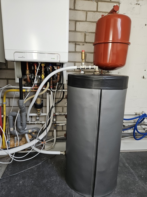

Beste Tweakers,
Ik ben bezig met zoeken naar een installateur voor een Weheat blackbird p60 = 6kw A-10/W35.
Ons huis (2003) is 160m2 over 3 verdiepingen. Alle verdiepingen convectoren met beneden (~60m2) bij-vvw met 2 groepen. Het is echt voor het comfort van een iets warmere vloer; ik denk dat de bijdrage aan verwarming zeer beperkt is (convectoren worden snel warm en met goede isolatie slaat de CV af == de vloerverwarming komt bijna niet op temperatuur).
Heb me aardig ingelezen hier op tweakers en elders over de WP, maar VVW is nog onbekender.
Alle installateurs willen een parallel buffervat, ik niet gezien inefficiëntie voor de WP.
Mijn plan nu is om evt een buffervat (50L) in serie te nemen voor defrosts en vooralsnog de vvw even uit te zetten. Wanneer de WP op convectoren goed loopt, kan ik kijken hoe ik de vvw weer functioneel maak.
Tegelijkertijd heb ik wel vertrouwen dat ik <45gr kan blijven met de convectoren en kan ik evt ook meteen de vvw aanpakken. Klinkt dit logischer?
2 groepen, onbekende lengte (maar dus niet zo veel) met volgens mij 16mm buitendiameter.
Liefste ga ik voor een open verdeler, waardoor ik inderdaad geen parallel buffervat nodig heb (toch?).
Kunnen jullie zo zien of deze vvw-setup geschikt is voor een open verdeler? Of shunt het teveel door de convertoren en gaat de VVW zonder pomp sowieso niet genoeg flow krijgen?
Of zouden jullie het anders aanpakken? Bijv met een simpel T-stuk?
Thanks iig!

Aeien schreef op zondag 19 oktober 2025 @ 20:58:
Beste Tweakers,
Kunnen jullie zo zien of deze vvw-setup geschikt is voor een open verdeler? Of shunt het teveel door de radiatoren en gaat de VVW zonder pomp sowieso niet genoeg flow krijgen?

Ik zou eerst de pomp van de vloerverwarming op 2 zetten. Dat zal een stuk beter gaan.
Flow is je vermogen.
Als de cv te snel afslaat doordat er beneden ook convectoren hangen dan is het handiger om deze convectoren een beetje te knijpen zodat de vloer meer water krijgt en ook de tijd krijgt om op te warmen. Massa.
Ketel ook juist zetten. Niet of bijna niet moduleren met de cv pomp vanwege vloerverwarming.
In het topic gasbesparen dmv waterzijdig inregelen is ook veel info te vinden.

Seafarer schreef op zondag 19 oktober 2025 @ 22:00:
In het topic gasbesparen dmv waterzijdig inregelen is ook veel info te vinden.'
Thanks!
Is de pomp op 2 zetten met de grote schroef aan de zijkant en deze horizontaal zetten?
En domme vraag, maar de witte verwarmingsknop: hoe hoger het getal, hoe minder bijmenging toch?
Dank je voor je adviezen over het inregelen etc. in principe gaan we over op een warmtepomp, dus voor nu nog inregelen wil ik niet doen. Mijn vraag is dus eigenlijk: zouden de 2 groepen zonder extra pomp met een open verdeler op de WP moeten kunnen?
Ik verwacht dat het iig ie daarna ook veel meer tijd krijgt om warmte te pakken, bij lage aanvoertemp op de convectoren.
[ Voor 3% gewijzigd door Aeien op 19-10-2025 22:13 ]

Aeien schreef op zondag 19 oktober 2025 @ 22:08:
Thanks!
Dat is een schakelaar dat witte ding. Inderdaad het "pijltje" naar 2 draaien.
Ja maar die bepaalt hoeveel heet water erbij komt. De menging vindt intern plaats. YouTube: Uitleg over een mengverdeler van de vloerverwarming..
Het is allemaal erg krap. Maar je kunt ook zelf een verdeler maken van een paar ruime t stukken. Dan kost het niet zoveel geld om te proberen.
Wat ik niet begrijp is dat ik beneden bij de verdeler wel dikke leidingen zie. Loopt dat nog een heel eind door naar boven?

Seafarer schreef op zondag 19 oktober 2025 @ 22:28:
Ah, dát witte ding, had ik nog niet eens gezien 😅
Krap alsin: teveel weerstand voor adequate flow?
Snap hoe het met T-stukken te testen is. Zou dan denk ik iemand vragen dit voor me te doen; of is het echt zo simpel? Ben best handig, maar heb nog nooit iets met leidingwerk gedaan.
De leiding loopt door om de hoek naar een andere verdeler waar de cknvectoren op zitten.

Aeien schreef op zondag 19 oktober 2025 @ 22:45:
Kijk dat maakt veel duidelijk. Je aanvoer gaat dus eerst naar een verdeel blok voor de convectoren als daar teveel water doorstroomt dan blijft er niet genoeg over voor de vloer waarschijnlijk. Je toevoer is ook een dikke leiding. Dus die vloer kan makkelijk zonder pomp. Dus niet zo "krap" ;)

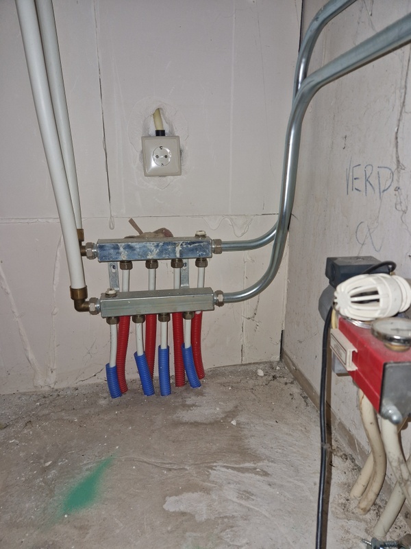

Wie heeft ervaring met van die plastic insteek koppelingen die bv. Therminon gebruikt? Het lijkt een beetje op een gardena koppeling wat je daarna vastzet met een metalen clipje.
Het zal wel werken anders verkopen ze het niet zo, maar mijn vooroordeel zegt dat dit op en den duur gaat lekken of toch minder makkelijk is dan het lijkt, vooral als er wat spanning op staat.
Het is ter vervanging van een bestaande verdeler met pomp.

Geen specifieke ervaring met die koppeling, maar wel met industriële persluchtkoppelingen en met dichtingen die honderden keren vast en losgezet worden.
Is vind het een slim design, en zie niet in waarom je zou denken dat het niet beter is dan een schroefkoppeling. Je garandeert een goeie montage zonder overdruk op de rubber dichting, de dichting zit beschermd tegen UV licht, perfect voor een product waar ook onervaren mensen aan werken.
Dichting met teflon is rottigheid, vlas en vet omslachtig, loctite55 valt mee mrt de nodige handigheid. Dichtingen die je vastschroeft gaat enorm veel mis door te hard aanspannen.

Tegelijkertijd... Een 'handig los te halen' aansluiting voor iets waar je als het goed is nooit meer aan komt... Tsjah...

precies dit bedoel ik.

Daan Keizer heeft op youtube een filmpje dat hij er een installeert. Wij hebben deze verdeler ook zag er erg simpel en gemakkelijk uit tijdens de installatie. Vooralsnog geen problemen met de verdeler maar hangt pas een half jaar.

Guido7619 schreef op vrijdag 31 oktober 2025 @ 07:07:
Ik heb de Robot variant (~5 jaar), werkt helemaal prima.
Het nadeel is dat je een extra punt hebt wat kan lekken, dus ik had ook mijn bedenkingen.
Maar het grote voordeel is dat je de overgang van de buis naar de verdeler eerst goed kunt vastmaken en daarna ga je pas richting de verdeler.
Een buis waar spanning op staat is een uitdaging, maar juist met dit systeem is het alleen nog het metalen beugeltje erin drukken. Zou je hetzelfde direct proberen met een schroef koppeling, dan weet je gewoon niet zeker dat de buis niet een stukje is terug geschoven en het recht erop & vast draaien van de moer is lastig als het krap is.
Ook 'draait' de buis bij het vastzetten soms, waardoor je buizen raar gaan liggen.
Conclusie:
Ik denk dat het risico van een lekkage door de extra koppeling veel lager is dan het risico op 'gedoe' bij het monteren van de buis met een koppeling. Ook voor de 'professional'.

TheGhostInc schreef op zaterdag 1 november 2025 @ 08:46:
En dat is juist slecht. Er zit nu torsie in de buis.
Conclusie:
Lekkages zijn vaak te wijten aan onzorgvuldige montage.Spannings vrij monteren is ozo belangrijk in the long run.
Ik had precies deze eerst gekocht maar heb deze teruggestuurd omdat de leidingen vanuit de vloer erg stug zijn en er zo behoorlijk krachten op deze aansluiting komen te staan (omdat de leidingen niet precies recht aankomen). Ik vertrouwde deze luxe Gardena-koppeling niet.
Misschien ten onrechte ....

Wij wonen sinds begin dit jaar in een jaren 70 woning van 170 m2. Op de begane grond is 5 jaar geleden vvw met pomp aangelegd, in de (slaap)kamers en badkamers in de kelder en op de eerste verdieping hangen radiatoren. De radiatoren staan ingesteld tussen 2 en 3 afhankelijk van de ruimte.
In mei van dit jaar hebben we een Quatt Hybrid Duo laten installeren, oktober was de eerste volle maand dat de Quatt heeft verwarmd. Op zich zijn we niet ontevreden over het resultaat, maar je merkt dat vooral met een halve graad verwarmen dat de efficiëntie achteruit holt. Ik heb het idee dat dit komt doordat er niet genoeg warmte in de vvw terechtkomt, waardoor de woonkamer heel langzaam opwarmt. Gisternacht moest de Quatt zelfs tot 40 graden verwarmen om de woonkamer op een constante 20 graden te houden, de aanvoertemperatuur op de vvw komt dan niet boven de 30 graden uit. Het verschil tussen toevoer en retour van de vvw is 1-2 graden.
Zie onderstaande foto's voor de installatie van de vvw. Als ik de discussie in dit topic goed begrijp, zou een pomploze vvw waarschijnlijk betere resultaten geven. Klopt die conclusie? Ik heb weinig verstand van deze techniek, maar bestaat er dan geen kans dat de vvw te heet wordt (wij hebben een pvc vloer liggen)? Zien jullie verder nog bijzonderheden op de foto's van de installatie?
Is boven verwarmen echt nodig? Ik zou boven alle radiatoren boven (behalve misschien badkamer) dichtdraaien. De pomp beneden op stand 3 zetten (snelste stand). De thermostaatknop van vv helemaal open. Kijken hoe het dan gaat...

Als je een gasketel had met radiatoren en vloerverwarming, dan werd een afgiftesysteem met twee temperaturen gemaakt. Een hoge temperatuur voor de radiatoren (vaak 60 graden) en een lage temperatuur voor de vloerverwarming (vaak tot maar 30 graden).
Hiervoor werd een open verdeler geplaatst, waarin het koude water uit de vloer, gemengd werd met het warme water van de cv-ketel. Voor de verdeler werd een thermostaat geplaatst, die het warme water pas doorliet, als het gemengde water onder de ingestelde temperatuur was gekomen (de menging is niet regelbaar en staat vast op bijvoorbeeld 1:2).
Bij een open verdeler is er een verbinding tussen de aanvoer en retour, om het water dan te dwingen de vloer in te gaan, werd er een pomp bij geplaatst.
Nu als je een warmtepomp installeert, wil je een lage tempratuur gaan gebruiken (vaak rond de 35 graden) voor een laag verbruik van elektriciteit. De verdeler wordt dan vervangen, voor een gesloten verdeler (die mengt niet en een pomp is niet nodig). De vloer en de radiatoren krijgen dan dezelfde temperatuur. De temperatuur voor de radiatoren kan te laag zijn om de ruimte te verwarmen. Vaak lees je, dat je alleen T22 of T33 radiatoren nog zou kunnen gebruiken. Ook kun je de radiatoren vervangen door convectoren, bijvoorbeeld van JAGA, die ook nog ventilatoren kunnen hebben. Voordeel van convectoren is, dat deze ook kunt gebruiken om te koelen (bij koelen wel opletten voor condens vorming).
Voor nu zul je met een hogere temperatuur moeten stoken, om alles warm te houden. Je zult een keuze moeten maken, of je de verdeler gaat vervangen, met het gevolg van een lagere temperatuur in de rest van het huis, maar wel met een lager elektriciteitsverbruik.

Ook ik heb vandaag de stoute schoenen aangetrokken en de htv vloerverdeler omgebouwd zodat er geen terugmenginging van het koude water gedaan wordt.
De reden is dat ik al jaren alle in en uitgaande watertemperaturen meet, en door het koude water bijmengen verlies je toch zo 5 graden water temperatuur, dus de warmtepomp levert 35 graden en het gaat slechts met 30 graden de slangen in.
Dit heb ik gedaan door de pomp er tussen uit te halen en de pomp uitgang te gebruiken als ingang voor het warme water.Afbeeldingslocatie: https://tweakers.net/i/O4isiJQAaPQ7r38PHOVhUz1Hg_o=/x800/filters:strip_icc():strip_exif()/f/image/QwPbPILNZQ3uYpRnrxFKu4NL.jpg?f=fotoalbum_large
Afbeeldingslocatie: https://tweakers.net/i/XWft3KNflb82Jz5VUccBlbcqGsU=/x800/filters:strip_icc():strip_exif()/f/image/sVuWdjPt8bCFgxUpdcca0kef.jpg?f=fotoalbum_large
En toch heb ik gemengde gevoelens, ik mis de pomp die het water de slangen in perst, het lijkt alsof er minder flow is door de slangen, ik heb geen flowmeters dus kan het niet hard maken.
Ik meet al jaren de watertemperatuur van de vloerverwarming retour leidingen, en ik had gehoopt dat het retourwater iets warmer terug zou komen, als bewijs dat de vloer iets warmer is geworden, ik zie het nog niet..
Wel heb ik ontdekt dat er een Danfoss klep in de installatie zit die open staat en dus warm water retour stuurt naar de warmtepomp, hebben meer mensen dit gehad? Heb jullie die kleppen er tussen uit gehaald?
Ik zie de noodzaak van zo’n klep niet zo wetende dat de vloerverwarming en alle thermostaat kranen altijd vol open staan.

Als de aanvoertemp hoger is (35 ipv 30) en de retour hetzelfde (25?), dan heb je maar de helft van de flow, want de deltaT is verdubbeld.
Waarom heb je de maximaalbeveiliging er niet tussenuit gehaald? Dat is een aardige restrictie namelijk, en als die dichtslaat heb je dat bypassventiel nog wel nodig.

Venturies zoals ook die van de thermostaat beperken de flow. Cv doet 400 liter. De warmtepomp 3x zoveel flow. Bypass kan er uit zonder kranen.

Het gaat om deze verdeler
Afbeeldingslocatie: https://tweakers.net/i/NiQyoRx_6leNEY7kXVKPPo1sZvE=/800x/filters:strip_exif()/f/image/g8R8TyRsGypTRKSt1tQMB8dr.png?f=fotoalbum_large
Wat is de beste manier om deze naar een LTV of hybride verdeler te maken. Even vanuitgaan dat de ketel het aankan om het water zonder extra pompen alleen door de leidingen krijgt.

Nieuwe verdeler monteren met 28 mm naar de warmtepomp. De waterpomp kan best veel aan mits de interne weerstand zo laag mogelijk is. Hier slechts in combinatie met standaard interne waterpomp van een Itho Amber:

@ptrkp thermostaatkraan en kraantje met witte dop op de retour vervangen door een kogelkraan met zelfde inbouwmaat en met zo groot mogelijke doorlaat, pomp vervangen door een stuk pijp (passtuk, draadfitting).
En met een 40 kW ketel heb je voldoende power om in de problemen te komen, dus ook een maximaalthermostaat erbij die op de ketel bedraad wordt.

Ik denk dat een probleem kan zijn dat je leidingwerk naar je verdeler toe te krap is. Om 60m2 vloerverwarming (schatting begane grond?) te verwarmen heb je tussen de 4a5000w aan vermogen in je vloer. Met je ketel en een aanvoertemp. van rond de 65 graden gaat dat nog prima.
Nu met je warmtepomp en een lagere aanvoertemp. gaat dit niet goed. Met een warmtepomp heb je grotere leidingen nodige ivm de hoeveelheid water deze rond wil pompen.
Dit verouderde type mengverdeler (met 'diagonale aansluitingen') is niet geschikt voor ombouw naar een LTV of hybride verdeler. Daarvoor is een handbediend inregelventiel (LTV verdeler) of een elektronisch bediend inregelventiel (hybride verdeler) nodig en dit type verdeler heeft geen mogelijkheid om die in te bouwen.
Het is wel mogelijk om deze verdeler om te bouwen naar een pomploze verdeler, maar dan stap je wel over op een volledig lage-temperatuur-systeem. Het voorbeeld daarvan is te zien een aantal posten terug van @sirtm. Dat is (was) dezelfde mengverdeler met de pomp in een U-buis onder de de beide verdelerbalken.
Je kunt de pomp er tussenuit halen en de aanvoer vanaf de cv-ketel zonder het thermostaatventiel direct aansluiten op de aanvoerbalk van de vvw (achterste balk).
De twee uiteinden van het spruitstuk, dat aan de onderzijde van de pomp zat, beide goed afdoppen.
De retourbalk van de vvw (voorste balk) is al aangesloten op de retourleiding naar de cv-ketel, dus daar hoef je niets aan te doen. Die heeft wel een voetventiel en zou daardoor voor enige leidingweerstand kunnen zorgen.
Op deze manier kan je testen of jouw afgiftesysteem geschikt is voor lage temperatuur, door de cv-ketel op bijv 40 graden te zetten. Voor de vvw gaat dat wel werken, maar als je nog radiatoren hebt, is dat de vraag.
Als het naar behoren werkt, zou je volledig kunnen overstappen op een warmtepomp.

De leidingen zijn 16x2, vijf groepen zijn lang, meer dan 100 meter denk ik, de rest is iets korter.
Er gaat 22mm vanaf de ketel naar de verdelers.
Ik heb net eenzelfde verdeler omgebouwd naar pomploos, nog wat gemengde gevoelens daarover.
Als ik jouw verdeler zo zie, dan is die nog niet heel oud.
Wat je wilt bereiken is het voorkomen van terugmengen van retourwater, sommige verdelers hebben aan de zijkant een imbus waar je dat kan regelen ,controleer even of je dat hebt.
Zoniet dan zie ik nog een interessante optie, in de U bocht van jouw verdeler heb jij een klep/koppeling oid zitten, de flow door die buis wil je knijpen om zo het terugmengen te regelen.
Als dit mijn installatie was dan zou ik de onderkant van de U buis er afhalen, de klep/koppeling vervangen door een kraan en het geheel weer in elkaar zetten. Je hebt dan voor een €15 je mengverdeler (handmatig hybride) gemaakt.
Je behoudt dan wel je pomp en je kan de waterflow door de vloer nog steeds beinvloeden, als je de pomp helemaal verwijderd ben je afhankelijk van hoe het water zelf zijn weg kiest.

sirtm schreef op dinsdag 11 november 2025 @ 09:18:
Die imbus voor een regelventiel is er niet bij dit type mengverdeler.
Bij de huidige modellen mengverdelers zitten zowel de cv-retour als de cv-aanvoer op dezelfde balk (retourbalk) van de verdeler. Soms zit er inwendig in die balk een tussenschot met een regelbare opening. Op die manier ontstaat een mengkamer waarin met een regelventiel de menging tussen retourwater van de vvw en heet water vanaf de cv-ketel kan worden beïnvloed.
Bij dit type mengverdeler vindt die menging niet plaats in de retourbalk van de verdeler, maar in de U-buis aan de onderzijde van de pomp.
Als je al in staat bent om die klep/koppeling oid uit de U-buis te verwijderen, dan moet je nog een regelklep vinden met exact dezelfde inbouwlengte en aansluitingen. Zo niet, dan kun je de U-buis niet terugplaatsen en krijg je het nooit waterdicht.
Die klep/koppeling lijkt mij meer op een kogelafsluiter, als je die kunt sluiten ben je er al :) Bij mijn verdeler zat er een schuifafsluiter om de mix te regelen.
Dat zou helemaal top zijn, het ding zit er niet voor niks in, zat niet in eerdere uitvoeringen.

arpeggio schreef op dinsdag 11 november 2025 @ 10:31:
Klopt, mooie uitdaging :-)Afbeeldingslocatie: https://tweakers.net/i/vM0Oyw9mRDFbUSfkodqzIyuMbhI=/x800/filters:strip_icc():strip_exif()/f/image/YzQ1RaOrrFsY3XJ6OUf8VUjM.jpg?f=fotoalbum_large

Crapton schreef op dinsdag 4 november 2025 @ 08:11:
Met hulp van een installateur de installatie nu omgebouwd naar een WTH LT verdeler in Ferrari rood, met in en uitlaat zelfde dia als de WP in en uitlaat. Reden voor keuze WTH was dat deze 1-op-1 zou moeten passen, dit bleek bij montage dan weer net niet. Slangen 1 kant moesten minimaal ingekort. Nieuwe instelbare regelkraantjes zaten er standaard op.
Aanstroming met zo min mogelijk restricties op de beneden verdeler, de boven verdeler dunnere leiding en krijgt minder. Via kogelkraan boven ook als geheel makkelijk te smoren.
Tevoren de installatie volledig gespoeld, kwam meer bruin water uit dan gedacht. Misschien is vuilfilter nog een optie voor de toekomst. Suggesties mbt vuilfilter?
Bij testrun van paar uur bleek de WP goed de gewenste temp van de stooklijn te halen, en geen koude zone's meer in de vloer (met de hand gevoeld). Delta T in-uit prima 4-5 C. Nu moet ik nog de zone's gaan instellen, lastig omdat er nooit een beschrijving is gemaakt welke zone waar. Je kan wel ongeveer zien welke richting de slangen op gaan, maar je kan er er mee vergissen. Hal, bijkeuken, garage en boven kunnen worden teruggeregeld.
Buitentemp is nog vrij hoog dus geen definitief oordeel, maar het lijkt alsof het systeem sneller reageert dan voorheen. WP aan rond 0:00 en een paar uur later is de thermostaat temp zeker 0.5 C hoger.
Na de aanpassing valt mij op het afschakelen van de WP na 2.5 uur, en daarna nog 2 keer. De piekjes links zijn van koken en warm water. Stooklijn was 0.55 en geen foutmelding. Op een Vaillant kan je als particulier de details niet loggen (alleen als installateur en zelfs die hebben die diagnostics app vaak niet), of je moet bij de machine blijven staan en de cijfers handmatig overnemen.
De WP loopt ergens tegen een temp begrenzing aan, zou dat de stooklijn kunnen zijn? Soort pendelgedrag. Ik heb nu de stooklijn op 0.6 gezet. Volgende week kouder weer eens kijken hoe het systeem zich dan gedraagt.
Iemand dit gedrag ook gezien na ombouw naar LT verdeler? Oorzaken en oplossingen?

Carboy54 schreef op maandag 10 november 2025 @ 18:16:Nieuwe verdeler monteren met 28 mm naar de warmtepomp. De waterpomp kan best veel aan mits de interne weerstand zo laag mogelijk is.
Dat kan altijd nog als alle aanpassingen niet werken. Eerst kijken of het met minimale investeringen kan.
Proton_ schreef op maandag 10 november 2025 @ 18:27:dus ook een maximaalthermostaat erbij die op de ketel bedraad wordt.
En hoe moet ik dat zien, hoe kan ik de ketel laten afschakelen door de maximaal thermostaat? En is dat echt nodig?
arpeggio schreef op maandag 10 november 2025 @ 21:17:Dit verouderde type mengverdeler (met 'diagonale aansluitingen') is niet geschikt voor ombouw naar een LTV of hybride verdeler. Daarvoor is een handbediend inregelventiel (LTV verdeler) of een elektronisch bediend inregelventiel (hybride verdeler) nodig en dit type verdeler heeft geen mogelijkheid om die in te bouwen.
Als ik deze ombouw, wordt het dan hetzelfde als een LTV maar dan zonder handbediend inregelventiel of is een LTV in zijn geheel anders?
Kan de aanvoerleiding aangesloten worden op de plek waar nu de temperatuurvoeler zit van de inregelkraan? Alle ventielen worden verwijdert, die zijn niet meer nodig.
Er zijn nog wel twee radiatoren voor in de badkamers maar die zijn meer voor de handdoeken en een beetje stralingswarmte maar zijn geen hoofdverwarming.
Even voor de duidelijkheid:
Een LTV-verdeler is een mengverdeler (= verdeler met pomp) die is bedoeld voor een aanvoertemperatuur vanaf de CV-ketel <50 °C. Daarvoor is een inregelventiel nodig om het retourwater vanuit de vvw te beperken, zodat er voldoende water vanaf de CV-ketel kan worden gedoseerd om de vvw op de gewenste teperatuur te krijgen. Dit inregelventiel is instelbaar met een imbussleutel, dus handbediend.
Jouw verdeler heeft geen mogelijkheid om een dergelijk inregelventiel in te bouwen, dus je kunt hem niet ombouwen naar een LTV-verdeler.
Een mengverdeler is bedoeld om 2 circuits aan elkaar te koppelen: een circuit met hoge temperatuur en een circuit met lage temperatuur. Beide circuits (ketelcircuit en vvw-circuit) werken autonoom omdat ze elk een eigen pomp en temperatuurregeling hebben.
Het HT-circuit fungeert als transport van warmte (energie) naar het LT-circuit, waar de daadwerkelijke warmte-afgifte plaatsvindt. Die warmte wordt overgedragen dmv dosering van een hoeveelheid heet water in de retourbuis van de mengverdeler aan de zuigzijde van de vvw-pomp. Die dosering vindt plaats via het thermostaatventiel op de verdeler.
Een verdeler zonder pomp wordt ook wel een LT-verdeler genoemd. Het water in de vvw komt volledig vanaf de CV-ketel. Er vindt geen menging plaats en het thermostaatventiel is ook niet meer nodig. De temperatuur vanaf de CV-ketel is dan max 40 °C.
Jouw verdeler is wel om te bouwen naar een verdeler zonder pomp (LT-verdeler).
Nee, de aanvoerleiding moet je zonder het thermostaatventiel aansluiten op de koppeling waar je de pomp hebt verwijderd (onderzijde achterste balk = aanvoerbalk). De twee aansluitingen aan de U-buis gewoon afdoppen.

ptrkp schreef op woensdag 12 november 2025 @ 13:24:
Allen bedankt voor de reacties
@Cubico Heb je een foto?
Zoals het bij mij zit, Afbeeldingslocatie: https://tweakers.net/i/Uyb5oo-Pi-E3EQK5vw34ammFUOU=/x800/filters:strip_icc():strip_exif()/f/image/DiNSaSlbedTjxsXC5THwgIjj.jpg?f=fotoalbum_large
die van jouw lijkt veel op de achterkant van een kogelkraan dus kijk of er geen nokje opzit waar een handle op kan.
Afbeeldingslocatie: https://tweakers.net/i/pf3W0pH4KuA_JeHTwy9jzza0qF0=/fit-in/4920x3264/filters:max_bytes(3145728):no_upscale():strip_icc():strip_exif()/f/image/k3E2Cow25W32hsxpKVZTdp6K.jpg?f=user_large

Wij zijn bezig met een all electric warmtepomp.
Er zijn al enkele bedrijven langs geweest maar over de Vloerverwarmingverdeler en pomp krijgen we verschillende verhalen te horen.
De ene geeft aan dat de pomp kan vervallen en de andere laat hem zitten.
Ook zijn er die er een nieuwe verdeler plaatsen zonder pomp.
Zoals je ziet hebben we 3 groepen en het oppervlak is 52m2 met vloerverwarming beneden en is er ook beneden in de kamer nog 1 radiator. De rest van het huis is voorzien van elektrische radiatoren
Het zou ons helpen als we tips krijgen welke we kunnen gebruiken om de juiste keuze te maken.
