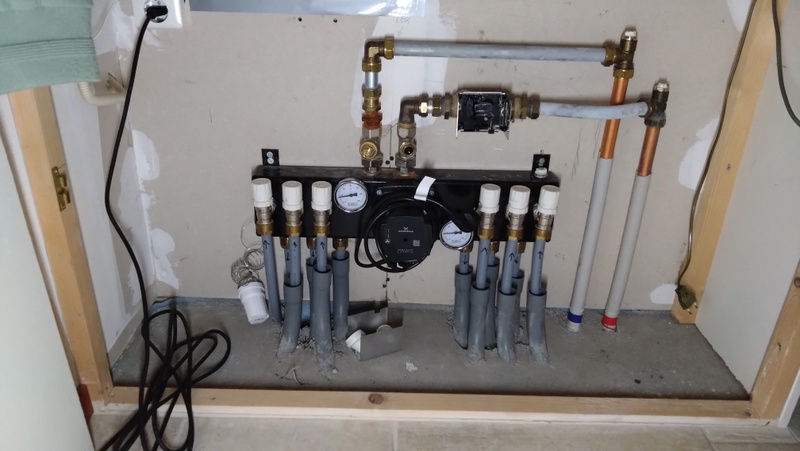

Ik heb een vraag hieraan verbonden: onlangs overgestapt van stadsverwarming naar all electric warmtepomp.
De oude bestaande Robot verdeler hebben ze omgebouwd.
Het werkt wel, de vloer wordt warm, maar is dit een opzet die ok is?Afbeeldingslocatie: https://tweakers.net/i/IgoK2dAtUWRIxjYsxvYQrBmYJqA=/x800/filters:strip_icc():strip_exif()/f/image/ECc87UyOBKILP23NSrw3aJJf.jpg?f=fotoalbum_large
Afbeeldingslocatie: https://tweakers.net/i/0Z6t7pzSon3kLAO1avx6Wqn9DVw=/x800/filters:strip_icc():strip_exif()/f/image/JfmnoBRNmqibiIEhVfVJ2CNv.jpg?f=fotoalbum_large
Afbeeldingslocatie: https://tweakers.net/i/u-TEpl-F2xK8jLN3WdBLAqddxaU=/800x/filters:strip_icc():strip_exif()/f/image/sqjjou0uhoshJLQ5CeVwxlMF.jpg?f=fotoalbum_large

HansVV20 schreef op zaterdag 22 maart 2025 @ 15:15:
Goedendag,
Het werkt wel, de vloer wordt warm, maar is dit een opzet die ok is?[Afbeelding]
Zo te zien is de verdeler pomploos gemaakt. Dat is goed. Maar ik zie nog allerlei ventiel in de aanvoer, die geven alleen maar weerstand. Daar is wel winst te halen.

Dank voor je reactie. Kun je aangeven welke ventielen je bedoelt?

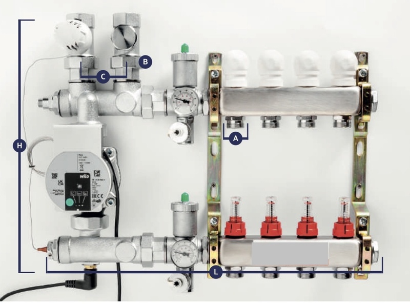

Afbeeldingslocatie: https://www.warmteservice.nl/cdn-cgi/image/h=610,f=webp/medias/product_images_zoom/1_M_Therminon_Therminon_5000_EA_Wilo_png_zoom_c73602e9777786d076e0a97cd3693f1d.jpg?context=bWFzdGVyfHByb2R1Y3RfaW1hZ2VzX3pvb218NDM1OTd8aW1hZ2UvanBlZ3xpbWFnZXMvem9vbS9oZjgvaDg3LzkwNzMxOTA2NjYyNzAuanBnfGM3ZmRmNTAyMjdiNjI0MzIyNzUwOTgzYjIxZWU0Njk5MWQ4OTM2MTgyYTVkZWJkODVkN2UxNWU2YmNlZjIwZDk

In principe maakt de extra pomp op de verdeler niet uit, het gaat om voldoende flow halen (hoe lager de temperatuur, hoe hoger de flow).
  • De maximaalthermostaat (rechtsboven op de foto) en het voetventiel (linksboven op de foto) beperken de flow op de verdeler; maar de maximaalthermostaat heb je nodig om te beveiligen tegen te hoge aanvoertemperatuur (check ook even of die niet te laag staat, zal ook opwarmen flink vertragen terwijl je wel netjes op temperatuur blijft).
  • Is er toevallig een bypassventiel geplaatst? Als deze op een te lage druk staat, gaat ie te snel open en komt er te weinig flow in je verdeler.
  • Check eens de pompstand van de nieuwe ketel, als die wat hoger staat krijg je meer flow (= meer warmte) naar je verdeler.

maximaal thermostaat staat correct.
Bypass ventiel zal ik bekijken, maar die heb ik op alle standen al gezet, aanvoer blok blijft redelijk stabiel in temperatuur (rond 28-30 graden)
Pompstand van de xtend, ik weet dat deze pomp alles enorm snel door het systeem heen duwt. The pomp is zelfs naar beneden bijgesteld omdat alles enorm veel lawaai maakt, maar in de eerste maanden (toen hij hoger stond) was de aanvoer balk ook ongeveer 28-30 graden.
Therminon heeft overigens ook gemeld dat het inderdaad aan de verdeler ligt. Helaas komen ze niet met heel goed nieuws. Ik moet een hybride verdeler kopen... maar dat niet alleen, als ik op termijn overstap op full electric dan moet ik weer een nieuwe verdeler kopen voor LTV... De hybride die ze hebben kan niet alleen op LTV draaien. ik vraag me af of ze niet gewoon een verkoop praatje houden

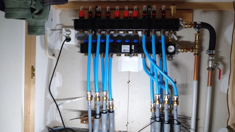

Afbeeldingslocatie: https://tweakers.net/i/BiyJzc_L6B5dzke7iHfATFro2FI=/800x/filters:strip_exif()/f/image/Ssw4lEiET21zfrA41amwRoBZ.webp?f=fotoalbum_large
Sinds 5 maanden een Intergas Xtend Warmtepomp, om nog optimaler te werken wil ik deze mengverdeler zodanig 'ombouwen' dat er geen retour water meer bijgemengd wordt, de water temperatuur uit de Warmtepomp / CV is nog niet boven de 45 graden geweest dus ik durf het wel aan om de retour meng buis (de lange buis onder het metertje) op een of andere manier dicht te knijpen of via de retour aansluiting af te stoppen met een rubber bal of prop.
Heeft iemand dat al eens gedaan, en wat zijn je ervaringen?
De verdeler zit ver weggestopt achter in een keukenkast, als ik er beter bij kon zou ik hem vervangen, dus dat advies zoek ik niet.
Ik ben enkel op zoek naar een gemakkelijke manier zonder de halve keuken weg te hoeven halen :-)
  • hesselbeertje
  • Laatst online: 17:34
Hoeveel groepen heeft jouw verdeler? En hoe groot is de voedende leiding vanaf het cv circuit?

Is hier ervaring met deze verdeler ombouwen naar ltv? De 2 balken zitten aan elkaar, zit daar binnenin een doorverbinding of zouden dat 2 gescheiden balken zijn? Want dan lijkt het me zo simpel als pomp er tussen uit en de buizen afdichten.
Afbeeldingslocatie: https://tweakers.net/i/YeoKVvEaC2k9JqGN9PVQcwJm1rw=/800x/filters:strip_icc():strip_exif()/f/image/N1pWh6xlawP7tmW9uCI3mVOa.jpg?f=fotoalbum_large

Makrolon schreef op zondag 6 juli 2025 @ 08:54:
Deze heeft wel wat weg van mijn oude ijzeren verdeler. In één behuzing zitten 2 gescheiden delen met aansluitingen voor de slangen.
Inderdaad pomp er tussen uit (en aansluitingen afdoppen), de kranen erboven weg (of altijd volledig open) en klaar......, als je niet gaat koelen.
Wil je wel koelen dan vervangen door kunststof. Anders roest het van je af door al het condensvocht.

BerndGaykema schreef op zaterdag 26 juli 2025 @ 16:04:
Zie ik een kunststofverdeler daar rechts op de foto??
Thanks voor je reactie! Inmiddels toch vervangen door een therminon kunstof verdeler. We waren bang dat de aansluitingen op de oude te klein zouden zijn voor voldoende flow.
Rechts ligt inderdaad een andere verdeler, kende het merk niet maar dat voelde nogal cheap aan.

Ik ben nu eindelijk echt bezig met het vervangen van 2 gesloten verdelers ( 2 en 8 groep, beide met pomp) naar één open 10 groeps verdeler.
Ik loop er alleen tegen aan dat het aansluiten wel lastiger is dan ik vooraf dacht. Bij mij komen er 2 buizen van boven. Warm zit bij de achtermuur en koud ervoor.
Als ik de nieuwe open verdeler wil aansluiten is koud boven (en dichter bij de achterwand) en warm onder (verder van de wand) (bij oude gesloten verdeler was dat andersom).
Nu lukt het niet om zonder rare bochten dit aan te sluiten, tenzij ik dus warm boven/achter doe en koud voor/onder. Zitten er nadelen aan om dit om te draaien?
De ontluchter zit op de koude/blauwe gedeelte en dan niet meer op hoogste punt. Ik kan de ontluchter en de thermometer/drukmeter die op het rode gedeelte zit verwisselen. De ontluchter zit dan wel weer op hoogste punt, maar dan heb ik gene ontluchter iop blauw/retour. Maakt dat uit?
Of kan ik beter de originele layout van de nieuwe verdeler behouden en met MLB buizen gaan goochelen? (welke dan 32mm moeten zijn en niet heel erg flexibel/hanteerbaar zijn).
Afbeeldingslocatie: https://tweakers.net/i/_YWkr7Fe3GvGADaaGSb8fmgNT7w=/800x/filters:strip_icc():strip_exif()/f/image/jRiitdFmxq9fkX1YSfHw5KWP.jpg?f=fotoalbum_large
Zo ziet het er momenteel even uit, maar dat zou dan omgedraaid moeten worden.

KarlMarX schreef op dinsdag 12 augustus 2025 @ 08:37:
De meesten hier doen het andersom... ;)
Zie deze post over wat een open en wat een gesloten verdeler is: Andrehj in "Lucht/Water warmtepomp om mee te verwarmen en te koelen #11"

  • BerndGaykema
  • Laatst online: 24-11 13:36
Ik ga binnenkort precies hetzelfde doen.
Dezelfde verdeler als die jij hebt ligt al klaar.
Ik heb de handontluchter op de blauwe en de druk/temp-meter op de rode "balk" vervangen door automatische (Bonfix 1\2" buitendraad). Dan maakt het niet uit wie bovenaan hangt.
De druk/temp meter heb ik niet nodig.
De waterstroomrichting door de vloerbuizen kun je gerust omdraaien, maar warm water vanaf de warmtepomp moet naar de rode balk, het retourwater uit de vloer moet op de blauwe en dan terug naar de wp.

Gelukt! Uiteindelijk geen rare bochten of 90 hoeken hoeven maken. Ik heb de verdelers met afstandblokjes precies op juiste afstand van de achterwand en zijmuur gekregen, waardoor de buizen van boven er direct op konden. Ook rode en blauwe blok moeten verwisselen.
Helaas is het nu nog te warm om goed uit te kunnen testen...

Ook ik heb de oude metalen Robot-verdeler met pomp vervangen door een pomploze kunstofverdeler.
Oud:
Afbeeldingslocatie: https://tweakers.net/i/A-yA82VQ8lOAvf1v34utLMtfsJA=/800x/filters:strip_icc():strip_exif()/f/image/BdyGMcPYUf1SZLbIOoU5R1C0.jpg?f=fotoalbum_large
Nu:
Afbeeldingslocatie: https://tweakers.net/i/qcm4ztBuIOHd11SdDDSvDAK3Sus=/800x/filters:strip_icc():strip_exif()/f/image/t04hVDOlMcpojgrShh9N92iP.jpg?f=fotoalbum_large
Lekker ruim gemonteerd zodat alle klemkoppelingen nog bereikbaar zijn. Je weet maar nooit...... :)
De waterflow is van 8 liter per minuut naar 15 gegaan.

We hebben de onderstaande vloerverwarming-verdeler en een warmtepomp. We willen graag de vloerverwarming pomp er tussenuit omdat deze een vervelend geluid maakt. Alleen een pijpnippel op de plaats van de pomp is denk ik niet voldoende? Ik heb helaas geen documentatie over de verdeler, omdat het reeds in het huis zat.
Afbeeldingslocatie: https://tweakers.net/i/Vsd3H_j0mHb0eOXzLHCrO92EW4Q=/800x/filters:strip_icc():strip_exif()/f/image/SPOnE43ZRPH6G4rHja2GMWmz.jpg?f=fotoalbum_large
  • Seafarer
  • Laatst online: 16:57
Seafarer
XXX
Thoit schreef op vrijdag 26 september 2025 @ 14:50:
Kijk eens links van de ontluchter. Daar zit een wartel bij aanvoer en retour. Volgens mij kun je de pomp met pijp zo verwijderen.
De hele linkerzijde kan er toch af?

Afbeeldingslocatie: https://tweakers.net/i/iSK1N7Ju_zcCLWcoX4a9a7yzTBs=/fit-in/4920x3264/filters:max_bytes(3145728):no_upscale():strip_icc():strip_exif()/f/image/UsdKd9uPbX4zTpMjpSXlkc0O.jpg?f=user_large
Thermostaatknop en voetventiel vervangen door kranen met grotere diameter

Afbeeldingslocatie: https://tweakers.net/i/K29RNoZtOBddaytDL0tvUB3Yo78=/800x/filters:strip_icc():strip_exif()/f/image/p5S09uSNlqk4MZGkJz4gooP6.jpg?f=fotoalbum_large

Het gaat om het aanvoer water (leiding boven thermostaat), de temperatuur van water uit de CV. Vaak heeft een CV een mogelijkheid om de temperatuur in te stellen van het CVwater en van het warmwater (combiketel). Ik had beide op 60 graden staan en voor de test de CV temperatuur verlaagd naar 40 graden. Het water van 40 graden komt dan bij de verdeler en wordt gemengd met het retourwater uit de vloer. Het gaat dan wel langer duren totdat de vloer warm is.
Aan de linkerzijde achter de pomp kan een ventiel zitten wat je dicht kunt draaien.
Hier een foto van het ventiel bij een PRO verdeler, deze kun je met een inbus dichtdraaien
eronder zit de temperatuurvoeler van de thermostaat.
Afbeeldingslocatie: https://tweakers.net/i/OyFkDKpC0VtXHiSHvoHYLVz_3Bs=/x800/filters:strip_icc():strip_exif()/f/image/CbkQACbmxPajileTbtI5vsrg.jpg?f=fotoalbum_large
De thermostaat en in de leiding ernaast het voetventiel (ook open zetten) hebben een aansluiting op de leiding van 15 mm ? maar de door stroom diameter is niet altijd gelijk aan de binnen diameter van de leiding en kunnen dan beiden een beperking van de doorstroming geven (ook de knietjes op de foto kunnen een kleinere binnendiameter hebben). Door een beperking van de stroming heb je ook verliezen.
De thermostaat zou ik altijd helemaal open zetten.
Als je met een WP warm CVwater gaat maken kost dat veel energie, als je dan bij een verdeler met 60% koud retour water gaat mengen is dat wel een heel groot verlies... (warmte komt niet in de vloer, maar gaat retour)

Crapton schreef op dinsdag 14 oktober 2025 @ 11:27:
Beste allemaal, ik heb dit draadje nu pas gevonden.
Ik heb jaren geleden een huis gekocht met vloerverwarming via CV ketel met (stalen WTH) HT verdeler (12x) met pomp + boven ook (5x). In 2017 omgebouwd naar WP, met behoud van de verdeler en pomp verwijderd. Dat zou daarmee een LT verdeler zijn geworden.
Echter de piping is destijds naar mijn mening niet slim aangelegd: teveel bochten, te weinig doorlaat. De WP installateur houdt vol dat het wel goed is, immers het werkt. Toevoer onderlangs via de pomp aansluiting, afvoer boven via de mengpoorten. Het werkt idd maar sommige zones blijven vrij koel, ik vermoed te weinig debiet. Debiet meters slecht/niet af te lezen. Ik heb al getracht zones af te knijpen, gevoelsmatig helpt dat. Objectief meten is erg lastig.
Opties/vragen:
1. Op beide pomp aansluitingen 25 mm een adapter + haakse bocht grote dia te maken max 60-65 mm hoog, en daar de flex slang via een T-stuk rechtstreeks op te zetten. Zie CAD schets onder, de 90 deg bochten zijn eigenlijk te hoog en verkeerde draad dus niet correct. Via kogelkranen naar boven met 3/4" dia. Ik zoek me het rambam naar correcte onderdelen voor een dergelijke oplossing. Of bestaat een kant en klare 130 mm lange doorboorde ombouwadapter met 2 aansluitingen in en uit (1.5" BSPP pomp kant naar bv 1"of 1.25" NPT oid)? De mengaansluitingen dan afpluggen. Heeft iemand suggesties waar te zoeken?
2. Nieuwe vlakke WTH LT-N 12x verdeler kopen, of van een ander merk, met 1" aansluitingen aan de zijkant. Extra kosten en werk maar functioneel m.i. volledig identiek met optie 1. Bouwtechnisch wel beter.
Ik krijg ook geen enkel installatie bedrijf gevonden heb er al 7-8 benaderd. Geen interesse of teveel gedoe.Grotere bedrijven en 1 mans zaakjes allemaal willen ze niet. Ben bang dat ik het zelf moet uitvogelen.
Wie heeft er suggesties? Wie heeft iets dergelijks al uitgevoerd: ik bedoel de beide poorten van de pomp gebruikt op een HT mengverdeler? Ik zou kant en klare upgrade oplossingen verwachten, maar zie ze niet. Zeker bij vervanging van een 12x header praat je al snel over 500-1000 €, als het niet meer is.
Ik zou die HT verdeler vervangen door een simpele verdeler.

Voor mij was het een heel avontuur, het vervangen van een stalen verdeler met pomp door een kunststof verdeler zonder pomp (zie een paar blz terug), maar blij dat ik het gedaan heb.
Meer doorstroming, geen pendelgedrag meer.
En de adviezen van @reiker ter harte nemen: begin eraan wanneer je huis(houden) een dag zonder wp kan voor het geval het tegenvalt .... ;)
