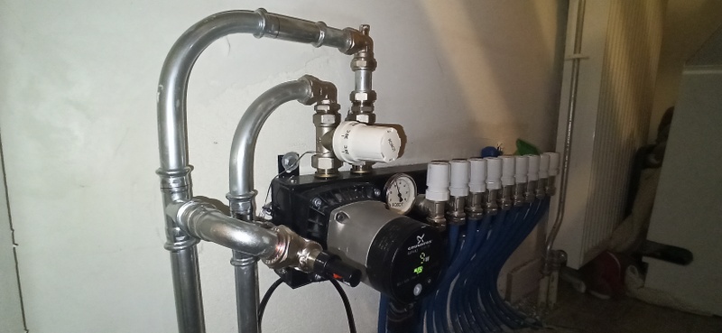

In mijn woning uit 1970 zat al een 2 groeps vloerverwarming ingebouwd toen ik de woning kocht. Het zit zelfs ingebouwd in de meterkast, maar, ook na diverse elektriciens en officiële bezoeken van de netbeheerder, zijn daar geen aan- of opmerkingen over gekomen, dus dan vind ik het best.
Een jaar of 10 geleden lekte het pinnetje van de thermostaat kraan en toen ik de draaiknop verwijderde, was het lekkageprobleem opgelost. De bedoeling was tijdelijk en voor de zekerheid de cv temperatuur naar 40 graden gezet.
Het was ook met deze temperatuur net zo warm te krijgen als op de standaard 80 graden, dus sindsdien is de ketel op 40 graden blijven staan, met bijna een halvering aan stookkosten.
4 jaar geleden stopte de pomp ermee. Daar kwam ik achter nadat er een vreemd geluid uit de meterkast kwam en de pomp erg heet aanvoelde. Met veel pijn en moeite heb ik toen een nieuwe pomp geplaatst en ook die is weer een stuk zuiniger. Dit is de Wilo Stratos Pico 25/1-4 180mm.
Laatst werd ik erop gewezen dat mijn verdeler verkeerd geïnstalleerd is, omdat de aanvoer meteen weer terug wordt gestuurd naar de afvoer. Ik heb 2 goedkope temperatuurmetertjes gekocht en die geven inderdaad aan dat de aanvoer en retour zo goed als dezelfde temperatuur hebben.
Heeft het in dit geval zin om de pomp te verwijderen en die 2 openingen dicht te maken bij mijn verdeler, of moet er dan meer aangepast worden, of is het zelfs helemaal niet mogelijk.
Het lijkt me dan ook dat ik de aanvoer en retour direct op de balken moet aansluiten, zonder thermostaatkraan.
Afbeeldingslocatie: https://tweakers.net/i/7RzvmB7Mo3PGeg1KRxooJndNYJE=/x800/filters:strip_icc():strip_exif()/f/image/q1KDwtrwAMd5VoIPBtgzHBGr.jpg?f=fotoalbum_large

rokil schreef op zaterdag 23 november 2024 @ 16:33:
Als je met gas stookt zou ik dat niet doen. De verdeler is zo aangesloten dat niet al het warm water de vloer in gaat, omdat dit water te heet is, een deel gaat retour. De thermostaat regelt als de vloer te warm wordt, die moet je eigenlijk niet verwijderen.
Een oplossing van John Visser:
YouTube: Help.. mijn vloerverwarming / radiator blijft koud..🥶

  • rokil
@PeteSplit Bedankt voor je reactie.
Mijn cv staat al jaren ingesteld op 40 graden, dus er komt niet te heet water in de vloer. In de woonkamer heb ik een grote t33 radiator hangen met fan's en die stookt het redelijk snel warm. De vloer houdt het daarna op peil.
Boven hangen er overal Jaga convectoren met fan's, omdat de oude radiatoren daar het niet warm kregen met de lagere aanvoer temperatuur.
Bij de vloerverwarming scheelt de temperatuur tussen aan- en retour ongeveer 1,5 a 2 graden. Met de hand voel ik in ieder geval geen verschil tussen beide leidingen.
Ik ben dus bang dat het aanvoer water te snel in de retour gepompt wordt, vandaar mijn vraag of ombouw zinvol is.

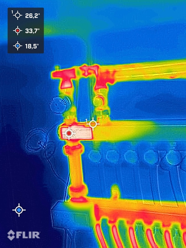

  • rokil
Op zich ben ik nu tevreden met hoe alles werkt en verbruik, maar als er ruimte is voor verbetering lijkt me dat handig.
Met een (goedkope) infrarood metertje meet ik op de aanvoer 33 graden en op de retour 31 graden, dus heel veel koelt het niet af in de vloer.
En voor wat betreft het verbruik was dat jaren tussen de 700 en 850 m3 per jaar en sinds de aanpassing aan de ketel instellingen (laagst mogelijk vermogen, langzaamste opwarmtijd en begrenst op 40 graden) is dat tussen de 400 en 500 m3 per jaar. Afgelopen jaar 396 m3 en dit jaar verwacht ik ook op dit verbruik uit te komen.
De bedoeling is om uiteindelijk een warmtepomp te laten installeren, dus moet de vloerverwarming verdeler uiteindelijk gewijzigd worden. Aangezien het me nu al makkelijk lukt om het huis warm te houden met 40 graden aanvoer, lijkt me niet dat dat een probleem zou moeten zijn. En met het pomploos maken van de verdeler zet ik misschien alvast een verdere stap.
Dat zou dan een relatief voordelige aanpassing kunnen zijn en kan ik wat meer opzij leggen voor de uiteindelijke warmtepomp.
  • Gameboy
  • Laatst online: 17:51
rokil schreef op woensdag 27 november 2024 @ 21:53:
De aller- (aller-)goedkoopste optie die ik zo zie voor het ombouwen van deze (dit type) verdeler lijkt me:
  • Vervang de rubberen ringen tussen het pomphuis en de buizen door schijven (zeg maar een ring zonder het gat in het midden). Daarmee sluit je deze gaten helemaal af (en dan de pomp uitzetten door de stekker uit het stopcontact te laten);
  • Aanvoer- en retourleidingen van/naar de ketel/warmtepomp omwisselen;
Let wel: ik heb zelf geen ervaring met deze verdeler(s), maar mijn redenering is als volgt:
Nu heb je de (CV) aanvoerleiding op de voorste balk, welke de retourbalk uit de vloer is. De retourleiding naar de CV zit op de achterste balk en dat is de aanvoerbalk naar de vloer.
Dat klinkt wellicht tegenstrijdig, en is wellicht ook de reden dat anderen meenden dat de leidingen verkeerd om zaten, maar het lijkt mij wel zo te zijn.
De circulatiepomp pompt water vanuit de voorste balk (=retour uit vloer), naar de achterste balk (=aanvoer naar de vloer). Als de thermostaatkraan op de aanvoerleiding van de CV (die is aangesloten op de voorste retourbalk), open staat en er warmtevraag is, dan zal dat warme aanvoerwater in de retourbalk al worden gemengd, en dan door de pomp direct worden aangezogen, door die rode leiding met de bocht, naar de achterste aanvoerbalk van de vloer.
In die achterste balk zal dan een deel van het water direct terugvloeien naar de CV, precies zoveel als dat er via de thermostaatknop aan warm water wordt aangevoerd/bijgemengd (het is tenslotte een gesloten systeem als het goed is ;) ). De rest gaat de vloer in en verwarmt die ruimte(s).
De kortste klap lijkt dus het afsluiten van de koppelingen bij de pomp, en dan het omwisselen van aanvoer en retourleidingen op de verdeler-balken. Dan wordt er niets meer gemengd, en is de pomp geen dure bypass ;)

  • naftebakje
  • Laatst online: 23-11 15:09
Met een (goedkope) infrarood metertje meet ik op de aanvoer 33 graden en op de retour 31 graden, dus heel veel koelt het niet af in de vloer....
Bij een goed aangelegde vloerverwarming (10 à 15cm HoH, geen te lange kringen, ...) verwacht je eenmaal op temperatuur (bij aanwarmen is de massa van de vloer koud, dus krijg je een lagere retourtemperatuur, een van de voordelen van nachtverlaging) dat de retour enkele graden boven de gewenste kamertemperatuur is.
Je zit nu dus op een kamertemperatuur van (31 - 2 =) 29°C; lijkt me best heet 8)
Het lijkt er op dat je vloerverwarming niet echt ideaal is (2 kringen is ook wel erg weinig, tenzij je huis enorm klein is); afgiftevermogen te beperkt (wellicht HoH veel te groot). Als je dan kunstgepen gaat toepassen om de dT lager te krijgen, ga je dat afgiftevermogen nog lager maken; dus je probleem vergroten (of zichtbaar maken, want nu lijk je geen probleem te hebben gezien je best lage verbruik).
  • rokil
@Gameboy Dank voor je uitgebreide antwoord.
De kennis die me vertelde dat het verkeerd zat, bedoelde daarmee dat de pomp het aanvoer water voor een groot gedeelte meteen weer de retour in duwt. Iets van dat het niet neutraal aangesloten is ofzo.
Maar ik denk dat ik je oplossing in het voorjaar maar eens ga proberen.
@naftebakje Ik denk niet dat mijn vloerverwarming goed aangelegd is. De oppervlakte waar het ingefreesd is, is 45m2, dus met 2 groepen zeker niet als hoofdverwarming. De eerste paar jaren werd de vloer ook nooit warm, maar na het aanbrengen van vloerisolatie en het verwijderen van de thermostaatknop, komt het goed op temperatuur.
De ketel (op zolder) staat op max 40 graden, maar de aanvoerleiding meet vlak voor het de verdeler ingaat, 33 graden en de retourleiding meet vlak nadat het uit de verdeler komt 31 graden.
De flex leidingen die de vloer ingaan meten 28 graden en de retour leidingen 22 graden. In de vloer 'blijft' dus 6 graden achter, maar in de aanvoer en retourleidingen vóór de verdeler slechts 2 graden.
Ik zou dus verwachten dat de retour na de verdeler dan ook niet hoger zou moeten zijn dan 22 graden, want dat komt uit de vloer terug. Het gaat me ook niet om de dT lager te krijgen, maar meer om het (slechte) systeem beter te laten werken.

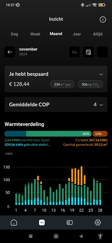

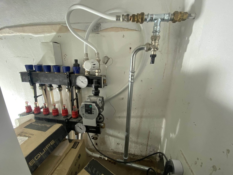

Ik heb sinds 1.5 een hybride warmtepomp (quatt). Op zich doet de quatt wat hij moet doen, alleen merk ik op de koude dagen dat hij het erg moeilijk krijgt en dat de cv ketel vaak moet bijspringen. Met als gevolg nog best wat gasverbruik. Ik krijg het vermoeden dat dit komt doordat de verdeler van de vloerverwarming koud retourwater bijmengt waardoor de vloer niet snel genoeg opwarmt.
Ik heb al wat zitten lezen in dit topic en zie dat de oplossing zou kunnen zijn om de verdeler te vervangen door een verdeler zonder pomp.
In het kort over onze woning:
We hebben een vrij ruime 2 onder 1 kap woning (195m2) met grotendeels vloerverwarming als hoofdverwarming. De woonkamer waar de thermostaat hangt wordt alleen verwarmd met vloerverwarming. De verdeler heeft 9 groepen. Daarnaast hebben we in de kelder nog vloerverwarming met een soortgelijke verdeler met 2 groepen. En ook in de badkamer hebben we vloerverwarming zonder verdeler. In andere ruimtes hebben we radiatoren, op de begane grond staan deze allemaal open. Op de eerste en tweede verdiepen zijn ze allemaal dicht. We slapen namelijk graag in een koele kamer.
Foto van de verdeler van de woonkamer:
Afbeeldingslocatie: https://tweakers.net/i/dT1oO-U-yDoTvGcM4F3l4nuHyx4=/800x/filters:strip_icc():strip_exif()/f/image/Ivufyp5igBkgMhH7JoVqv1uV.jpg?f=fotoalbum_large
Ons gasverbruik was ongeveer 1.400m3 per jaar voordat we de WP kregen. We hebben het e.e.a. aan isolatie gedaan (vloerisolatie, spouwmuurisolatie en HR++ glas). Ik zou graag nog een plat dak isoleren, want daar hebben we veel warmteverlies. De vorige bewoners stookten behoorlijk veel gas, tot max 3000 cuub per jaar!
Met mijn verdeler kan je het bijmengen helaas niet regelen. Ik heb net een locale loodgieter en het installatiebedrijf van de vloerverwarming gevraagd om een regelventiel nog te plaatsen is. Maar dit blijkt niet mogelijk met het type verdeler dat wij hebben. Ik had een offerte aangevraagd voor het vervangen van de verdeler. Ze raadden mij een hybride verdeler aan (met pomp) waar de bijmenging automatisch gestuurd wordt aan de hand van de aanvoertemperatuur. Alleen was de offerte echt veel te hoog: ongeveer 2.000 euro inclusief installatie.
De ruimtes op de begane grond met radiatoren voelen allemaal warmer dan de woonkamer met alleen vloerverwarming, zeker als de cv aanstaat. Ook de vloerverwarming in de badkamer wordt lekker warm als de cv draait en voelt veel warmer dan de vloer in de woonkamer.
Dit is het verbruik van de quatt en de cv van deze maand:
Afbeeldingslocatie: https://tweakers.net/i/JpjwR8xQqWbW9CX15EFt_JAowCk=/x800/filters:strip_icc():strip_exif()/f/image/DajcD2XHvh3I5rAKfYBaP5YA.jpg?f=fotoalbum_large
Zou het een goed idee zijn om de verdeler te vervangen door een pomploze verdeler? En is het verlagen van de maximale temperatuur van de cv ketel naar een lage temperatuur voldoende veilig? En zijn er installateurs te vinden die bereid zijn om dit te doen?
[ Voor 9% gewijzigd door dzuijlek op 28-11-2024 19:42 ]

dzuijlek schreef op donderdag 28 november 2024 @ 19:39:
Ik zou inderdaad de verdeler vervangen voor een pomploze en de cv ketel op maximaal 45C zetten.
Voor veiligheid kan je een maximaal thermostaat op de cv ketel plaatsen, dat mocht de temperatuur te hoog worden dat de cv ketel uit gaat
  • Tijgerkracht
  • Laatst online: 22:04
Heb je al eens met de pompsnelheid gespeeld?
Staat nu op Auto zo te zien
Zet hem een op constante snelheid en speel daar mee
Heb hem hier op laagste stand I gezet en dat werkt voor mij met warmtepomp goed, maar opwarmen gaat langzaam. Maximale aanvoer is hier 31 graden

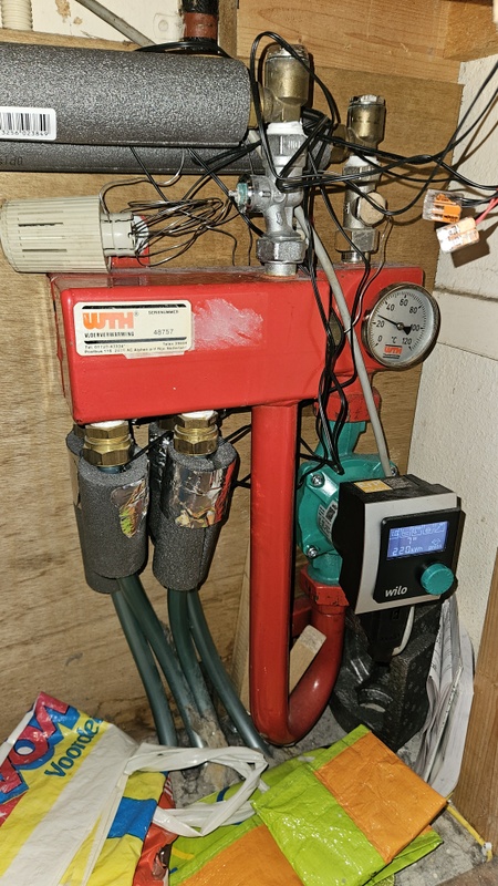

Dit is een oude foto. Hij staat inmiddels op deze stand:
Afbeeldingslocatie: https://tweakers.net/i/jLIQYE3Ba7qZVSq9QBZHlhYg81Q=/fit-in/4000x4000/filters:no_upscale():strip_exif()/f/image/4wmM3vE3C1YD8VTMcfRfe4gD.png?f=user_large

Afgelopen weekend een kleine verdeler in de badkamer omgebouwd en pomp ertussenuit gehaald. Twijfelde eerst nog tussen compleet vervangen van de verdeler maar de leidingen etc zijn al 13 jaar oud, gewoon lekker laten zitten. Aanvoer / retour is maar 1/2, maar voor de twee groepen (25m2) meer dan genoeg. Als ik een tip mag geven, "Gewindefitting-Verschraubung" op Heima24 was hier de oplossing.
Afbeeldingslocatie: https://tweakers.net/i/nnemD9EPgUagBJvA9FWmL_iA08Y=/800x/filters:strip_icc():strip_exif()/f/image/dl2RKdQvmQQQR1tR0xat4k96.jpg?f=fotoalbum_large
Afbeeldingslocatie: https://tweakers.net/i/QyYyOUXuBP0b82pKirfTvwW7OG0=/800x/filters:strip_icc():strip_exif()/f/image/eJKD66qv53x0aYvrd5sCYAyx.jpg?f=fotoalbum_large
  • Technician-
  • Laatst online: 21:56
Pokerphase schreef op zondag 8 december 2024 @ 14:28:
Zit je nog met alle weerstand in die knietjes ed.
Een nieuw verdelertje had je €100 gekost ofzo.
Adviseur FixClima
  • Andrehj
Goed bezig. Maar waarom zitten die motortjes op de verdeler? Juist de badkamer (waar je het normaliter wat warmer wilt dan in de rest van de woning) heeft meestal een afgiftetekort en is in 99% van de huizen de ruimte waar je de VVW altijd aan wilt. Dan kunnen die motortjes dus weg, wat ook weer het stroomverbruik daarvan scheelt.
  • Pokerphase
  • Laatst online: 03:29
Andrehj schreef op zondag 8 december 2024 @ 18:41:
Ja goed punt dat is zeker nog een nice to have, de rest van het systeem zit op heatboosted radiatoren / convectorputten maar die hebben een TA nodig van min. 34 graden om met de huidige buitentemperatuur (6 graden) de ruimtes warm te houden. Oplossing die ik kan bedenken (en suggestie @Technician-) is nieuwe verdeler en dan flow naar de twee groepen afstellen op benodigde afgifte. Wilde in dit geval liever de oude leidingen zoveel mogelijk laten zitten ivm mogelijke lekkage.

Na het bijlezen van dit topic wil ik ook mijn verdeler aan gaan passen, en het leidingwerk er om heen wat netter maken. Nu lijkt dit op een Therminon verdeler. Is het een kwestie van dit passtuk plaatsen en het het LTV ventiel dicht draaien?
Afbeelding ter illustratie van de huidige situatie
Afbeeldingslocatie: https://tweakers.net/i/EYwSLik9AYg3qO987smjqGfXwd8=/800x/filters:strip_icc():strip_exif()/f/image/6U5m5ET89o7OLXlnhJ5iwqxl.jpg?f=fotoalbum_large
Verder zou ik het leidingwerk wat netter proberen te maken en de bypass die je hier zit er tussenuit halen. De aanvoer rechts uit de muur is nu nog relatief klein, maar loopt wel 800l/h flow door heen. De vloerverwarming is regelmatig onze enige verwarming (de radiatoren boven knijpen vaak dicht door de thermostaat kranen) en dan meet de hybride warmtepomp nog de 800l/h. Later zou ik deze leidingen wel willen gaan verruimen maar dan moet ik het toilet gaan verbouwen en daar heb ik nog geen zin in. Ook zou ik hier een magneet filter willen plaatsen aangezien hier onder de ketel geen plek voor is.
De huidige aanvoer komt ook als het vriest niet boven de 40 graden uit en wil deze aanpassing vooral doen om een efficiëntie slag te proberen te maken. Ik merk dat de verdeler niet lekker op temperatuur komt als de aanvoer <30 graden is. Ik krijg het idee dat er te veel wordt bijgemengd ondanks dat het ventiel hiervoor bijna dicht staat.
Zie ik iets over het hoofd?
  • Seafarer
  • Laatst online: 03:06
Seafarer
XXX
Hogu schreef op maandag 9 december 2024 @ 16:54:
Als ik uitvergroot zie ik een knik in de MLB buis. Das nie best.
  • Hogu
  • Laatst online: 22-11 19:08
Seafarer schreef op maandag 9 december 2024 @ 18:36:
Nee, die wil ik dus ook anders gaan maken zodat dit er uit kan :)
  • Seafarer
Seafarer
XXX
Hogu schreef op maandag 9 december 2024 @ 18:55:
Ik zou nu al dat ltv ventiel dichtzetten. Als die pomp ook 130mm is dan is het eruit/erin en weer water erin. :)

Onderstaande verdeler zit in mijn plan van aanpak. Zoals jullie kunnen zien zit deze links strak tegen de wand maar mijn aanvoer en retour komen straks (met de warmtepomp) ook van links.
Ik moet dus een lus maken om vervolgens recht uit te komen op de nieuwe invoeren. 32mm MLB buigen in deze radius lijkt mij onmogelijk dus zal het 45graden bochten worden of denken jullie hier anders over?
Afbeeldingslocatie: https://tweakers.net/i/vWCP_K1x1C5d0-SIkRXwmw5nrS8=/x800/filters:strip_icc():strip_exif()/f/image/bvcBotOMmxJyqdZDJ39KzgFC.jpg?f=fotoalbum_large

Beste mensen, ik heb een warmtepomp gekregen en twijfel of ik mijn verdeler moet vervangen , de werking is best goed met deze gesloten verdeler en de cop hoog. Maar ik begrijp mijn eigen verdeler niet. Naast de thermostaatknop met voeler die in de aanvoerleiding zit, is er nog een knop in de zijkant van de de retourbalk, daar waar ook de aanvoerleiding naar de benedenbalk gaat, zeg maar op de kruising. Ik dacht dat dit een mengventiel was om bijmengen van het retourwater te kunnen regelen, maar als ik er aan draai zie ik geen effect op de temperatuur in de aanvoer van de onderbalk (ik werk met 28 graden). Weet iemand waar deze knop wel voor dient… Ik heb voor de duidelijk ook nog een foto toegevoegd waarbij ik de knop er heb afgehaalf.Afbeeldingslocatie: https://tweakers.net/i/vMADmf0wdajSxEE1VBgQ-Eu6OEE=/800x/filters:strip_icc():strip_exif()/f/image/5kHhnqgZFkCFd3eoDOPoT6em.jpg?f=fotoalbum_large
Afbeeldingslocatie: https://tweakers.net/i/5mrVIwMtU-N3BHG91ReORNpZKWg=/x800/filters:strip_icc():strip_exif()/f/image/CgYTf01jXfoo3R6CprZDo6Da.jpg?f=fotoalbum_large
Afbeeldingslocatie: https://tweakers.net/i/CkqvpyxfFtdD85oRKHv47LacKas=/x800/filters:strip_icc():strip_exif()/f/image/2SSehRNbhgv4xy7Rrdp076hB.jpg?f=fotoalbum_large

Is dat niet het "waterzijdig-inregelventiel"?
  • Ditbenik
  • Registratie: December 2023
  • Laatst online: 07-08 20:08
BerndGaykema schreef op vrijdag 7 februari 2025 @ 09:42:
Dat zou kunnen, maar wat doet dit ventiel dan precies, hoe werkt het en wat zou het effect er van moeten zijn?
  • Cubico
  • Registratie: Januari 2023
  • Laatst online: 23:33
Ditbenik schreef op vrijdag 7 februari 2025 @ 11:09:
Is zoals je zelf al melde een inregelventiel. Meer of minder retour water toevoegen echter bij slechts 28 graden toevoer is het effect niet echt goed waarneembaar. Neem aan dat er vroeger een CV voor zat met een hogere aanvoer temp.

Dat klopt…, we hadden een cv, maar omdat bij een warmtepomp bijmengen niet gewenst is, vraag ik ne af hoe de knop dat zou moeten staan, helemaal dicht of helemaal open…

Ditbenik schreef op vrijdag 7 februari 2025 @ 00:32:
Ik heb ook een mengverdeler en bij mij zit op die plek een regelventiel voor de menging, als ik hem helemaal dicht draai is de verdeler gesloten en wordt er niet gemengd. Hiermee kun je de temperatuur van de aanvoer verlagen, als je een Hoog Temperatuur systeem hebt, als je nu naar een Laag Temperatuur bent gegaan kun je de knop helemaal dicht zetten. Als je een warmtemeter (temperatuur meter) hebt kun je kijken of de aanvoer naar de verdeler dezelfde temperatuur heeft, als het van de verdeler de groepen ingaat.
Als je het ventiel helemaal open zet zal de vloerverwarming (veel) meer warm water krijgen en de overige radiatoren in huis (als die er zijn) minder. Voor een eerlijker verdeling moet je de vloerverdeler wat afknijpen. Dat doe je dus met dit ventiel.

Ok, als ik het goed begrijp kan dit ventiel dus twee functies hebben:
of dit ventiel regelt de bijmenging van retourwater
of dit ventiel regelt de waterstroom die door de verdeler gaat, om een balans te krigen met evt radiatoren?
Het is dus één van de twee. Zie ik dat zo goed?

Ditbenik schreef op vrijdag 7 februari 2025 @ 22:43:
Het doet dus beide, zoeken naar het optimale. Wat nog wat kan helpen als je lage temperatuur draait, is het verwijderen van de thermostaat kraan in de aanvoer en die afsluiter in de afvoer. die zijn ook gebaseerd op hoge temp en hebben een zeer kleine doorlaat. Maar dit alleen als je echt niet meer boven de 40 graden draait.
Ik denk niet, links heb je het regelventiel voor de menging en rechts op de retour van de verdeler heb je een voetventiel zoals onder in de retour van de radiator.
Links meng je de aanvoer met de retour voor een goede tempratuur in de vloer (bij HT kan dat anders wel 70 graden zijn) en rechts stel je de flow (debiet) door de radiator af (waterzijdig inregelen van de hele verdeler) zoals je ook bij radiatoren doet.

PeteSplit schreef op zaterdag 8 februari 2025 @ 20:40:
Het voetventiel aan de rechterkant heeft dezelfde functie als een voetventiel bij een radiator: de mogelijkheid om die ene radiator af te tappen zonder het hele systeem leeg te laten lopen.
Bij een radiator wordt dat voetventiel nog wel eens ge(mis)bruikt om waterzijdig in te regelen bij gebrek aan andere mogelijkheden, maar bij een verdeler is dit niet de bedoeling. Ook hier heeft het ventiel de functie om de verdeler te kunnen aftappen zonder de rest van het systeem leeg te laten lopen.
Het zou bij deze verdeler ook volslagen onlogisch zijn om alle 11 groepen tegelijk met 1 ventiel in te regelen!
Waterzijdig inregelen gaat juist om de balans te vinden tussen de verschillende radiatoren cq. groepen.
Ik weet niet hoeveel m² er wordt verwarmd met deze 11 groepen, maar die zouden dan allemaal tegelijk in afgiftevermogen worden beperkt. Dat lijkt mij geen gewenste situatie...
Sommige verdelers hebben wel de mogelijkheid om per groep het debiet in te stellen mbv flowmeters, maar dat is hier niet het geval.

arpeggio schreef op zaterdag 8 februari 2025 @ 21:22:
[...]Het zou bij deze verdeler ook volslagen onlogisch zijn om alle 11 groepen tegelijk met 1 ventiel in te regelen!
Dat doe je ook niet, 11 groepen inregelen met 1 ventiel.
Je moet de verdeler als één radiator zien, in het totaal van radiatoren in het gehele huis. Deze verdeler moet niet teveel of te weinig warm water krijgen, dus inregelen.
De verdeling over de 11 slangen doe je individueel per slang op de verdeler.

BerndGaykema schreef op donderdag 13 februari 2025 @ 09:21:
Dit is onzin. Dan heb je geen idee hoe een mengverdeler werkt.
Een mengverdeler is bedoeld om 2 circuits aan elkaar te koppelen: een HT-circuit en een LT-circuit (op basis van het principe van een menginjectie-regeling). Beide circuits werken autonoom omdat ze elk een eigen pomp en temperatuurregeling hebben.
Het HT-circuit fungeert als transport van warmte (energie) naar het LT-circuit, waar de daadwerkelijke warmte-afgifte plaatsvindt. Die warmte wordt overgedragen dmv dosering van een hoeveelheid heet water in de retourbuis van de mengverdeler aan de zuigzijde van de vvw-pomp. Die dosering vindt plaats via het thermostaatventiel op de verdeler.
Het LT-circuit bepaalt zelf hoeveel warmte het afneemt uit het primaire circuit: als het water in het vvw-circuit beneden de ingestelde temperatuur is, opent het thermostaatventiel. Het sluit weer als het vvw-water op temperatuur is.
Kortom: er hoeft helemaal niet ingeregeld te worden, omdat de mengverdeler werkt op basis van dosering.
