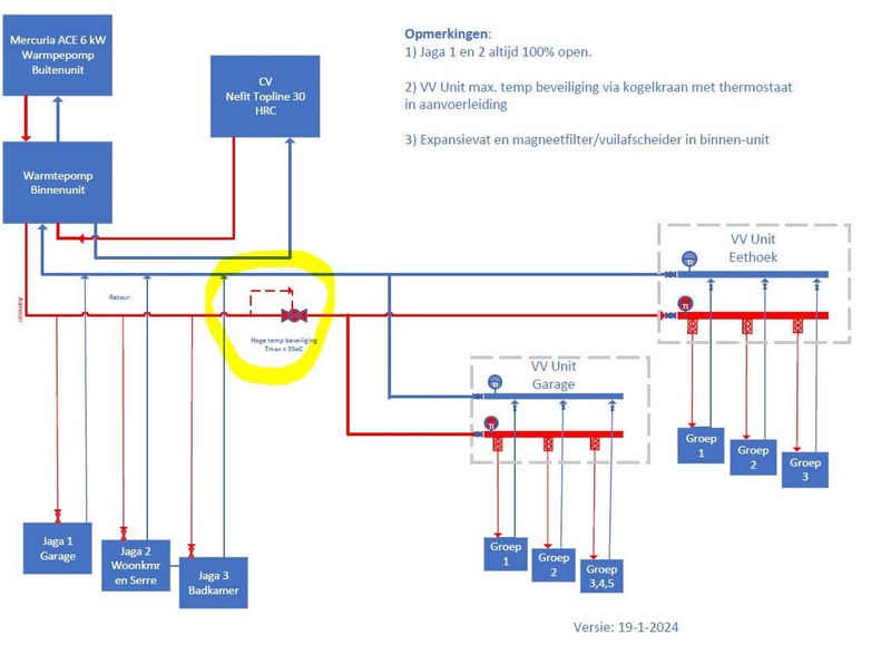

Ik heb wel een temperatuurbeveiliging op de aanvoer gemaakt, die haal je immers ook weg als je de pomp en thermostaatkraan weghaalt.
Ik heb dat met een 1”kogelkraan en aanlegthermostaat, ingesteld op 50 graden gedaan.

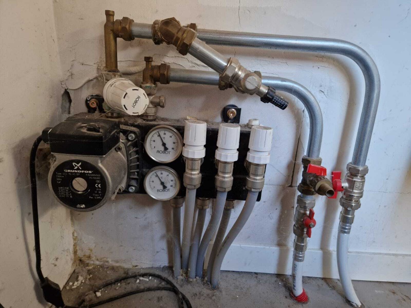

Met belangstelling volg ik dit topic. Ook ik wil kijken of het aan te raden is om de vloerverdeler om te bouwen.
Het gaat om een Albrand vloerverdeler. Ik kan helaas geen type vinden en een handleiding heb ik ook niet. De CV ketel op zolder gaat met 22 mm pijp naar de verdeler van de vloerverwarming (dus alleen vloerverwarming).
Kan ik de verdeler ombouwen en zo ja, hoe?
Afbeeldingslocatie: https://tweakers.net/i/CJe350gkv3Vq5awFZ9IE9t2g29Q=/800x/filters:strip_icc():strip_exif()/f/image/ApNJ02IEy64CrtPASweEde4Z.jpg?f=fotoalbum_large
  • Zwerius
  • Laatst online: 23-11 10:49
dam023 schreef op woensdag 21 februari 2024 @ 13:19:
Het lijkt me dat je het volgende moet doen:
  1. Pomp demonteren; Zo te zien heb je er ook nog een pompautomaat opzitten? Die kan dan natuurlijk ook weg.
  2. Thermostatische klep uit aanvoer demonteren en de aanvoerleiding aansluiten op waar nu (op de foto) de rechterkant van de pomp is aangesloten. Je hebt dan de aanvoer direct gekoppeld aan de onderste balk van de vv-verdeler
  3. De afsluiter uit de retourleiding (links boven op de foto) verwijderen, zodat je zo min mogelijk weerstand in je leidingen hebt. En dan de retourleiding direct links boven aansluiten. Hij is dan in feite verboinden met de bovenbalk van de verdeler.
  4. En dan nog het stukje leiding met T-stuk (dat nu op de foto links van de pomp zit) verwijderen en daar dan een blindstop indraaien.
  5. Als laatste zou ik even de lekkende aansluitingen van de vv-slangen loshalen en schoonmaken zodat het niet meer lekt. Bovenbalk 2e van rechts en onderbalk 2e van links

Zwerius schreef op donderdag 22 februari 2024 @ 11:26:
Is Dam023 van plan om een warmtepomp te gaan installeren ?
Ik neem aan dat dit, een van de redenen is voor het verwijderen van de pomp.
Of de reden om minder stroom te gaan verbruiken en het pompen door de ketel of een warmtepomp te laten doen.
Maar hoe voorkom je bij deze vloerverwarming, dat het retourwater niet meer vermengd zal worden met de aanvoer.
Dat zou toch een belangrijke reden zijn voor een eventuele aanpassing waardoor er sprake is van een LTV verwarming van de vloer.
De aanvoer zal niet meer worden gekoeld door het retour uit de vloer.
Als er geen gebruik gemaak gaat worden van een WP dan zal de max.temp van de ketel zeker op 40 graden moeten worden gesteld omdat de maximale thermostaat op verdeler is verwijderd.

Klinkt eenvoudig om te doen. Wel ben ik een beetje huiverig om de vv-slangen los te draaien. Ik lees verhalen dat ze verhard kunnen zijn. Momenteel lekken ze niet. Ik kan het kopergroen wegpoetsen.

dam023 schreef op donderdag 22 februari 2024 @ 16:43:
De reden waarom ik er aan denk om de pomp te verwijderen is omdat deze aan het einde van zijn levensduur is. Maakt bovendien wat lawaai. Vervanging van de pomp kan, maar een equivalent type kost €295.
Momenteel nog geen warmtepomp, maar later wel. En dan een monobloc. De ketel doet nu alleen nog de vloerverwarming. De Remeha Tzerra staat nu op 50 graden, maar kan wellicht lager.
Is het niet verstandig om, ter beveiliging, de thermostaatkraan te behouden? En die, als beveiliging op 40 graden te zetten.
Als je de verdeler pomploos maakt dan is het heel belangrijk om de thermostaatkraan te alsmede het retour ventiel te verwijderen.
Deze kraan en ventiel beperken in grote maten de flow.
Ik denk trouwens dat het mogelijk nog slimmer zal zijn om die oude stalen verdeler te vervangen.
Mijn oude stalen verdeler was van binnen een bak roest. Deze heb ik vervangen voor een kunststof verdeler van Therminon. Deze verdeler heb ik zelf pomploos gemaakt zoals je in dit forum van mij heb kunnen lezen.
Terminon heeft een pomploze verdeler en die is niet kostbaar en gezien de toekomst van de aankoop van een Warmtepomp zeker aan te raden.

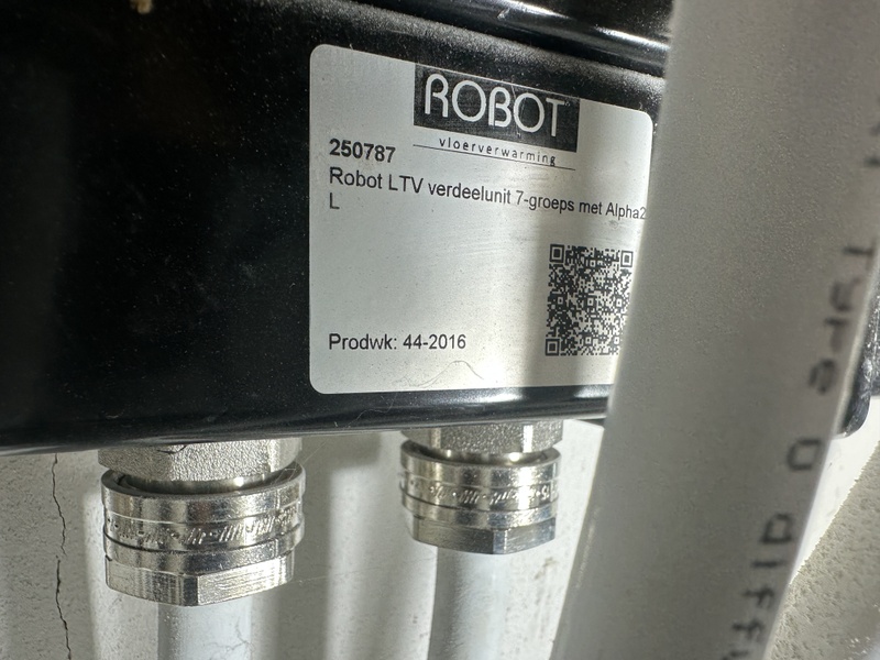

Deze week heb ik de mijn verdeler laten vervangen. Ga er zelf niet mee klieren dacht ik. Dacht ook aan oude slangen koppelingen etc.
Heb via MP een identieke verdeler gezocht van Robot maar met een nu met mengventiel. Dit ventiel heb ik helemaal dichtgedraaid. Dus nu geen bijmenging cq injectie van retour water.
Heb de oude verdeler nog liggen.
Wellicht past de pomp bij jou.
Demontage en montage ging probleemloos. Heeft globaal een uur geduurd

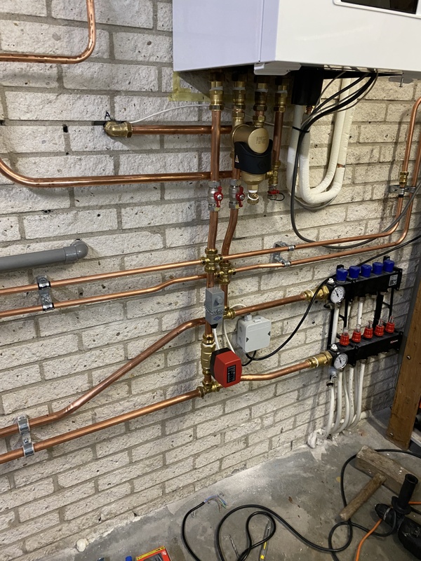

Eergisteren is de installateur langs geweest om de verdeler om te bouwen, resultaat is zoals de bedoeling was.
Afbeeldingslocatie: https://tweakers.net/i/wF2rfC0qtz75sHEUVUZGwTTlmPo=/232x232/filters:strip_icc():strip_exif()/f/image/KeRBCTdwiSqWdU7szoyvFgS5.jpg?f=fotoalbum_tileAfbeeldingslocatie: https://tweakers.net/i/zFDShJhUnLuamymecTZ8m7aEFTM=/232x232/filters:strip_icc():strip_exif()/f/image/325kebXeWbHJfqHBj6tb3B05.jpg?f=fotoalbum_tile
Resultaat is namelijk een betere flow, betere opwarming vloer, betere afgifte, vrouw blij, geen ruis meer in de leidingen en de pomp weg dus alleen daar al minder verbruik.
Zeker aan te raden waar mogelijk!

  • waldi62
  • Registratie: April 2019
  • Laatst online: 01-01 10:15
ko2900 schreef op vrijdag 29 maart 2024 @ 09:45:
Wat ik mij nog afvraag is hoe ik, na ombouw van mijn verdeler zoals hier weergegeven, er voor kan zorgen dat er nooit te warm water in mijn vloerverwamring komt. Ik wil natuurlijk geen los liggende tegels en wat nou als de ketel door een of andere reset of storing op een heel warm water aan gaat leveren ?? Iemand die mij dit uit kan leggen ?
Ik heb hiervoor een 1” 2-weg klep in de aanvoer naar de VV verdelers geplaatst, met stroomopwaarts een aanlegthermostaat, die deze klep sluit als de ingestelde temperatuur (45 graden bij mij) wordt overschreden.
De meesten vinden dit niet nodig en vertrouwen op de instellingen op de ketel en warmtepomp, ieder zijn ding.
Tot mijn installateur weg ging vergat hij de maximale watertemperatuur op de ketel terug te zetten, hij had hem tijdelijk verhoogd om het bijspringen van de ketel te testen; die stond dus nog op 70 graden!

  • waldi62
Bennobang schreef op zaterdag 6 april 2024 @ 07:27:
Heb je daar een foto van toevallig hoe je dat gedaan hebt? Ik heb een hybride installatie en een zonneboiler die ik wil koppelen maar vooral de zonneboiler is riskant voor mij
Afbeeldingslocatie: https://tweakers.net/i/cF-Mh0i9RQk2cEILqwonjjL0i4I=/800x/filters:strip_icc():strip_exif()/f/image/NUP7zqrLNKp8x0XMh5efSf7c.jpg?f=fotoalbum_large
De 2/2 weg klep van Tameson heeft 2 stuks 1"aanlsuitingen, hierop zit een 22 mm knelkoppeling gemonteerd.
De aanlegthermostaat zit hier net boven (stroomopwaards), deze klem je gewoon op de leiding.
  • waldi62
Afbeeldingslocatie: https://tweakers.net/i/F4bcLZ4ChwcCjbU1gbROTWUrekw=/x800/filters:strip_icc():strip_exif()/f/image/Aw4hH5p8APzPZSOTkNOV1DZ4.jpg?f=fotoalbum_large

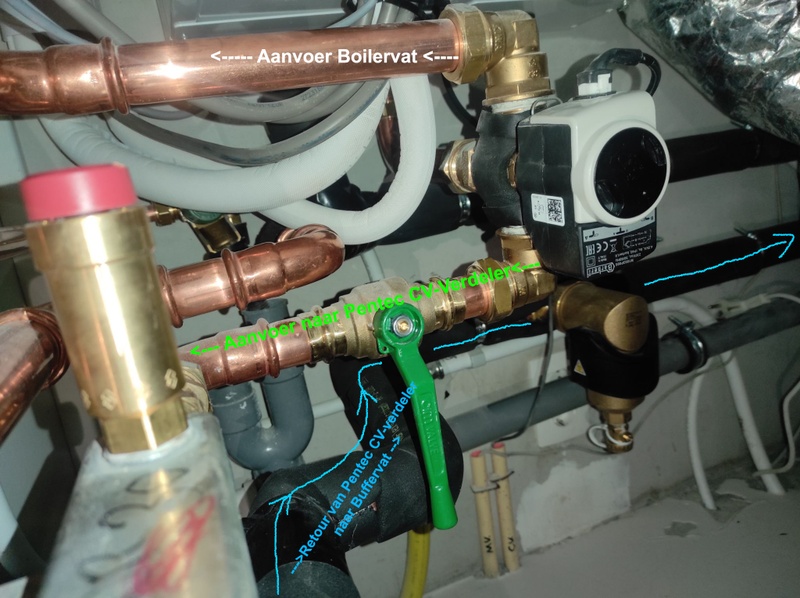

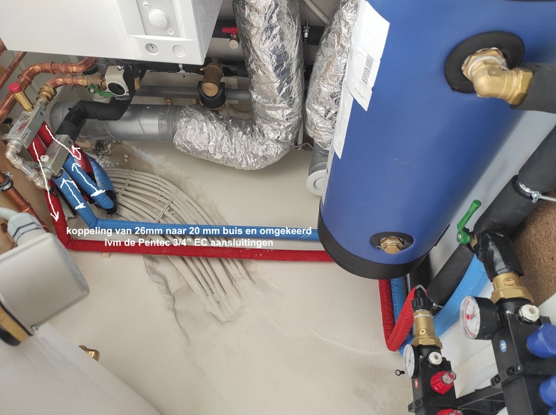

  • dbzdragon
Ik volg dit topic al enige tijd en heb besloten om toch een vraag te stellen. Zie de situatie in de afbeelding onderin. Ik vraag me af of dit wel een goede opstelling is. Eerst even de geschiedenis die naar de situatie in de afbeelding heeft geleid.
De uitgangssituatie voordat de WP werd geplaatst was een cv-ketel op zolder. Die verdeelde de warmte via een Pentec 3/4" EC cv-verdeler naar de vloerverwarming (Robot mengverdeler) op de begane grond en naar de radiatoren op de eerste verdieping. De mengverdeler zit in de trapkast op begane grond.
Onlangs is een 8kw warmtepomp geïnstalleerd en ik ben nu gasloos. Daarna kwam ik dit topic tegen en het verbaasde me enorm dat de installateur van de WP mij nooit had verteld dat de Robot mengverdeler eigenlijk ongeschikt is (tenminste inferieur!) aan een composiet LTC-verdeler.
Dit topic heeft mij doen besluiten om toch maar de Robot mengverdeler te vervangen voor een Robot LTC-verdeler (5-groeps). Tegelijk is ook besloten om de radiatoren op de eerste verdieping te laten vervangen door vloerverwarming en meteen ook vloerverwarming op zolder te laten plaatsen. Gekozen is voor een 8-groeps Robot LTC verdeler, waarvan 5 groepen via de trapkoof naar de eerste verdieping gaan. De overige drie groepen gaan naar de zolder.
De installateur van de vloerverwarming heeft mij verzocht contact op te nemen met de installateur van de wp om de nieuwe 8-groeps verdeler op zolder aan te laten sluiten op de WP. Zo gezegd zo gedaan.
De wp-installateur heeft de Pentec cv-verdeler laten staan en dit gebruikt om de 26 x 3.0 mm alupex-leidingen te verdelen naar de twee LTC-verdelers op zolder en de begane grond. Het gekke van deze opzet is dus dat vanuit de WP een (ik vermoed) 1 inch buis richting de Pentec verdeler gaat, maar die wordt vlak daarvoor via een 22mm overloop beperkt (omdat de pentec cv-verdeler een 22mm ingang heeft). Vervolgens wordt via de pentec verdeler via een 3/4" euroconus een 20 mm alupex-buis aangesloten die vervolgens via een verloop op een 26mm alupex-buis wordt gekneld. Deze 26 mm buis gaat dan naar de LTC-verdeler die een 1 inch ingang heeft.... Dit geldt dus zowel voor aanvoer als de retour.
Ik vraag me af of dit wel efficiënt is. Kan ik die pentec cv-verdeler niet omzeilen en de verdelers rechtstreeks op WP aansluiten (na de driewegklep natuurlijk)? Het doel is daarbij is om geen kniebochten te gebruiken omdat die de flow beperken.

Afbeeldingslocatie: https://tweakers.net/i/tooj8SCYU0R2ugtdJhgbIDi0Xy8=/800x/filters:strip_icc():strip_exif()/f/image/xpDko5dqLhhmCPDgA2DqvZOr.jpg?f=fotoalbum_large
Het stookseizoen is weer begonnen. Eind vorig stook seizoen heb ik het mengventiel dichtgedraaid van mijn verdeler. Ik stook hier met hybride warmtepomp en CV op max aanvoer 45. In de praktijk springt deze niet aan door zeer goed geïsoleerde woning. Normale aanvoer temperatuur schommelt tussen de 26 en 31 graden.
Dit was veel te laag icm deze mengverdeler. Hoewel zelfs dat nog best wel aardig ging, alleen was een temperatuurdaling lastig op te vangen omdat het soms wel 6 uur duurde voordat de vloer überhaupt in temperatuur begon toe te nemen. Gelukkig kwam ik er dus achter dat mijn verdeler geschikt is om de mengverhouding te 'knijpen'. Dit heb ik dus ook gedaan. Deze is dichtgezet en de pomp heb ik uit gezet.
Dit werkt. Nu heb ik een soort van open verdeler maar dan met vrij extreme beperkingen in flow. Zie het leidingwerk. Deze is geknepen van 22mm terug naar 15mm op bij zowel de aanvoer als retour. Deze wil ik er dus nu uit gaan halen en ben benieuwd naar wat ik het beste in huis kan halen en behouden.
- wat is beter, 22mm meerlagenbuis t/m de verdeler, of toch 22mm staal buis gebruiken?
- Is het nodig om de ontluchtingspunten te behouden? Of kan ik deze wegwerken, dit zal flow ook verbeteren?
- Wat te doen met het overdrukventiel?
Verder vroeg ik me nog af of het beter is om het mengventiel iets open te draaien in het geval van storing van de CV en onverwacht hoge aanvoer temp? Hierdoor kan ik bijvoorbeeld 40C instellen op mijn pompschakelaar om toch aan te springen mocht de temp te ver oplopen en is er nog een klein beetje mogelijkheid via het mengventiel om bij te mengen.
  • Theovelders
  • Registratie: Augustus 2021
  • Laatst online: 23:44
dikkiedik schreef op zaterdag 5 oktober 2024 @ 16:18:

Heb nu een robot mengverdeler.Afbeeldingslocatie: https://tweakers.net/i/2l4Z88ZaM3IPqwYi5nAckhIXCPg=/x800/filters:strip_icc():strip_exif()/f/image/ms3X6MRULbgbzNy7QAi9tmGC.jpg?f=fotoalbum_large
Ik ga mogelijk toch de verdeler vervangen ivm warmtepomp. Aanvoertemp verdeler blijft steken op 30 terwijl de WP 39 aanmaakte. Niet zo efficiënt.
Nou heb ik geen kogelkranen bij de verdeler zitten.
Betekent dit dat ik bij verwijdering verdeler het hele CV systeem (of alles wat hoger ligt dan de verdeler) aan water moet laten leeglopen?
Iemand nog een handige tip hoe ik dat kan doen? Zal flink wat water zijn...
Daarna ga ik er absoluut kogelkranen tussenzetten
  • Tijgerkracht
  • Laatst online: 22:04
pentaw1nz schreef op maandag 28 oktober 2024 @ 21:37:
Kun je rechts boven dat zwarte ding niet helemaal dichtdraaien?
Die flesjes daar staan klaar voor de 3 winnaars met de beste antwoorden? ;)

SebastiaanPs schreef op maandag 28 oktober 2024 @ 22:09:
Of ik drink ze op nadat ik die 2 leidingen heb doorgeknipt en mijn woonkamer onderwater staar.

Tijgerkracht schreef op maandag 28 oktober 2024 @ 21:58:
Dat is een DVR die bijmenging retourwater beperkt, maar nog steeds behaal ik daardoor een stuk lagere aanvoer temperatuur dan wat mijn WP aanlevert.
Onderaan zit een aftapkraan (onder de temperatuur meters)
Tuinslang eraan en een emmer er onder. Bij een standaard woning loop je dan een paar keer met een volle emmer water naar de wc/put.
Valt allemaal wel mee.
De kogelkranen die je wilt plaatsen, zorg dat je kranen pakt met een volle doorlaat.
Verwijder ook de thermostaat kraan het het "voet" ventiel bovenop de verdeler ...
Ik heb 2 jaar geleden de verdeler aangepast (voetventiel en thermostaat verwijdered) en een kogelkraan gemonteerd, ook het mengventiel aan de zijkant helemaal dichtgezet. Zie deze post: https://gathering.tweaker...message/73618882#73618882

Pokerphase schreef op dinsdag 29 oktober 2024 @ 13:26:
Dankjewel voor je reactie. Ik had ' mijn' loodgieter gevraagd, en die gaf aan dat het lastig zou worden met mijn verdeler om deze aan te passen. Jij hebt dezelfde zie ik. voetventiel en thermostaat verwijderd, maar dan heb je natuurlijk nog wel een pomp.
Het mengventiel helemaal dichtzetten (ik heb die DVR er in laten zetten) lijkt bij mij niets uit te halen... DVR op 0,5 of op 0,1 de aanvoer blijft hetzelfde en ligt wel zo'n 5 tot 9 graden lager dan wat mijn WP aanmaapt.
De aanvoerleiding bij de verdeler voelt ook echt een stuk warmer dan de afzonderlijke groepen.
Vervangen lijkt me dan beteR?

pentaw1nz schreef op dinsdag 29 oktober 2024 @ 13:42:
Hier precies dezelfde ervaring met het DVR ventiel i.c.m. een Quatt warmtepomp. Onlangs laten plaatsen, maar ik merk geen verschil. Ook niet waneer je hem helemaal "dichtdraait" (voorbij 0,5 bar). Wat ik mogelijk nog wil overwegen is om een statisch inregelventiel te plaatsen, zoals waarmee de Robot Pro verdeler is uitgevoerd. Ik weet alleen niet of dit compatibel is met de VTE SLIM verdeler.

wido91 schreef op zaterdag 2 november 2024 @ 10:08:
Vreemd is dat he. Het ding lijkt inderdaad niets te doen. Heb meerdere keren tijdens een run de DVR naar 0.1 gedraaid en een uur laten lopen. Daarna weer op 0.5. Ik zie de aanvoer in de vloer niet hoger worden. De aanvoer vóór mijn verdeler voelt aanzienlijk warmer aan.
Toch maar de verdeler verwisselen voor eentje zonder pomp!

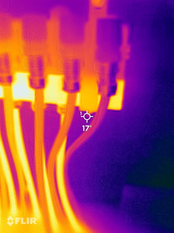

Ik ben 5 jaar geleden in een nieuwbouwwoning getrokken. Vervolgens WW warmtepomp laten installeren. Ik heb het idee dat waterzijdig inregelen beter kan.
Ik heb 3 verdiepingen en 3 verdelers, heb een warmtebeeldcamera om alle retourtemperaturen op deltaT 5 graden te krijgen. Warmtepomp staat op derde etage, is het handig om de twee langere verdelers op bg en eerste etage af te sluiten en dan op de tweede te beginnen? Of alles open laten staan en beneden starten bij de thermostaat op bg?

  • BerndGaykema
  • Laatst online: 21-11 11:42
Ik heb een huis van nu ruim 20 jaar, woon daar sinds oplevering.
Vloerverwarming (in beton gegoten) over de gehele benedenverdieping.
Sinds een paar maanden een warmtepomp (Adlar Castra Aurora 6 kW).
Deze wp verwarmt enkel de benedenverdieping en is dus rechstreeks op de verdeler aangesloten via de 2 buizen bovenin de foto. Volgens mij is dit een Rotor-verdeler.
De klep in de leiding staat altijd open, de thermostaat staat helemaal open, de pomp van de verdeler staat constant aan.
Toch ben ik van plan om deze verdeler te vervangen door een LT verdeler zonder eigen pomp. De huidige verdeler is een mengverdeler wat de efficiëntie van de wp niet ten goede komt.
Nu heb ik gezocht naar een model waarbij de slangen zonder wijziging in lengte aangesloten kunnen worden, maar niet gevonden.
Is hier iemand met een tip waar ik wel zo'n LTV kan vinden?
Of, als die er niet is, hoe ik het kan oplossen?
Dank!
Afbeeldingslocatie: https://tweakers.net/i/YiG1b7hhovZgJLYbGIBXPgbONyY=/800x/filters:strip_exif()/f/image/Y6LTUXGAJ1lcO3sfwBC93H5y.png?f=fotoalbum_large

2 verdelers met 3 groepen?

  • BerndGaykema
pvg schreef op vrijdag 15 november 2024 @ 20:21:
Of een 10-voudige en de twee middelste afsluiten.... . Was idee van iemand die op bezoek was.
  • Andrehj
BerndGaykema schreef op zaterdag 16 november 2024 @ 08:21:
Dat lijkt me inderdaad de goedkoopste en gemakkelijkste oplossing.

  • Zwerius
BerndGaykema schreef op donderdag 14 november 2024 @ 16:19:
Dank!
Zoals ik het zou doen:
  • Uiteraard thermostaatventiel verwijderen en leiding doorverbinden met volle doorlaat
  • Regelventiel (oid?) in retourleiding verwijderen.
  • Retourleiding met vole doorlaat verbinden met onderste balk. Links waar de voeler van de thermostaat zit, zit mogelijk een plug van 3/4"of 1" en in elk geval lijkt op foto rechts aan de onderste balk een messing plug van redelijke diameter te zitten.
  • Blijft alleen nog over dat je de pomp er uit moet halen. Mogelijk kun je na verwijderen zien hoe je de verbinding tussen aanvoer en retourbalk dicht kunt maken.
  • Eventueel kun je een soort knutseloplossing bedenken in de vorm van een stuk rubber (binnenband fiets?) dat door de waaier van de pomp wordt aangedrukt tegen de binnenkant van de opening tussen de 2 balken Allemaal niet het fraaiste misschien, maar je hoeft je vloerverwarmingsleidingen niet los te maken en het kost niet veel.

Vandaag de kast in de gang leeg gehaald en weggeschoven om eens naar mijn verdeler te kijken. Nu had ik eigenlijk al besloten om deze toch al te vervangen.
Stuk CV leiding is 22mm, daartussen zit nog een stuk uponor 20mm, daarna komt er weer cv leiding 22 mm naar de ketel. Dit staat ook op de planning om allemaal maar te vervangen en nu ik zie dat het uponor 20 is moet dat zoiezo maar gebeuren. Hoopte er in eerste instantie nog mee weg te komen. Dat stuk is er tussen gekomen met het aanleggen van de vloerverwarming. Het originele verdeelblok voor radiatoren stond op een andere plaats dan nu de vvw verdeler.
Ik heb een Robot LTV verdeler 7 groepen. Dit was toendertijd een meerprijs tov gewone verdeler, als voorbereiding voor een toekomstige warmptepomp. Achteraf dus niet nodig geweest.
Ik stook met de CV op 30 graden, aanvoer bij de verdeler is 29 en retour is 23 graden. Thermostaatknop staat op 50. Ik zie dat de laatste groep retour kouder is dan de rest van de slangen, al is het maar 2 graden.
hart op hart afstand is 50mm. De aan en afvoer verspringen wel, dus ik zoek iets waarbij het aanvoer en retourblok 2 aparte onderdelen zijn.
Geen flauw benul welke koppelingen dit zijn. De slang is 14mm buitenmaat.

  • Zwerius
BerndGaykema schreef op woensdag 20 november 2024 @ 12:54:
Dus het gaat erom dat de verbinding tussen aan- en afvoer dichtgemaakt wordt. Mijn vraag is dan: waarom moet de pomp nu dan draaien? Als ik die uit zet (dus geen menging meer) heb ik meer isolatie tussen aan- en afvoer, toch? Of blokkeer ik dan de doorstroming van de wp?
Ik heb geen idee hoe de verdeler er van binnen uitziet, vandaar mijn vraag..
Je hebt nu de aanvoer en retourleiding vanaf je CV-ketel (of heb je al een WP?) allebei op de bovenste lbalk zitten. Als je nu de pomp uitzet stroomt er niets meer door je vloer en gaat het water van de aanvoerleiding direct naar de retourleiding. Door de pomp aan te zetten gaat er water door je vloer stromen (circuleren). In eerste instantie gewoon koud (onverwarmd). Naarmate je thermostaatklep verder open gaat, wordt er meer warm water vanuit de warmtebron bijgemengd en gaat langzaam de watertemperatuur van de toevoer naar de vloer omhoog. Maar de toevoertemperatuur naar de vloer zal altijd lager zijn dan de toevoertemperatuur vanuit je warmtebron. Bij een CV-ketel is dat niet erg. Of misschien zelfs wel gewenst als je ergens anders in huis nog radiatoren moet voeden. Maar als je een WP hebt, wil je dat die verwarmingswater moet gaan leveren bij een zo laag mogelijke temperatuur. Elke graad hoger dan nodig, kost je ca 2-2,5% meer stroom voor dezelfde hoeveelheid warmte. En als je jouw systeem (met menging dus) laat draaien achter een WP heb je altijd een te hoge watertemperatuur nodig en dus een slecht rendement. Keerzijde is wel, dat als je WP een lagere temp. maakt, dat dan ook eventueel nog aanwezige radiatoren een lagere watertemperatuur aangevoerd krijgen en dus minder warmte gaan afgeven.
Maar feitelijk zou je warmteafgiftesysteem dan minder geschikt zijn voor een WP en zou je de radiatoren moeten vervangen door laag temperatuur convectoren of vloerverwarming of wandverwarming.

  • PeteSplit
  • Registratie: Oktober 2023
  • Laatst online: 00:19
PeteSplit
ik weet het niet
Om deze verdeler om te bouwen, gaat niet zo makkelijk. Op internet vind je wel filmpjes waarbij de gaten in de bovenzijde van de verdeler dicht gemaakt worden en aan de zijkant nieuwe aansluitingen gemaakt worden. Het is waarschijnlijk makkelijk om enkele nieuwe verdelers aan te schaffen en deze aan te sluiten (de bestaande verdeler dan verwijderen en ook de thermostaat en voetventiel verwijderen).
Bijvoorbeeld op deze manier
Afbeeldingslocatie: https://tweakers.net/i/_k9JzZ5zmE9vTvLZiX8c-SseTYU=/800x/filters:strip_exif()/f/image/bYtDxaRmEQNdz6fxDUZ7PFUD.png?f=fotoalbum_large

  • BerndGaykema
Dank heren.
Ik heb nu alleen de wp aangesloten op de vloerverdeler. De cv-ketel is losgekoppeld van de benedenverdieping, draait enkel nog voor het warme water en de radiatoren boven.
Beneden heb ik enkel de vloerverwarming, geen radiatoren.
De situatie bij de verdeler is:
- klep in aanvoerleiding staat altijd open (ik heb de motor eraf gehaald en de handel op stand OPEN geblokkeerd)
- thermostaat staat helemaal open (de knop met externe voeler ligt eraf)
Ik ga een nieuwe verdeler kopen. Van kunststof omdat van de zomer alles drijfnat werd toen ik aan het koelen was (de vloer bleef netjes droog, de leidingen en verdeler echter niet ...).
Het verbouwen van de huidige verdeler is me te riskant.
Ik wacht tot het voorjaar. Als het misgaat (ik ga het zelf doen) krijg ik geen oorlog in huis ....
