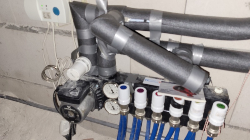

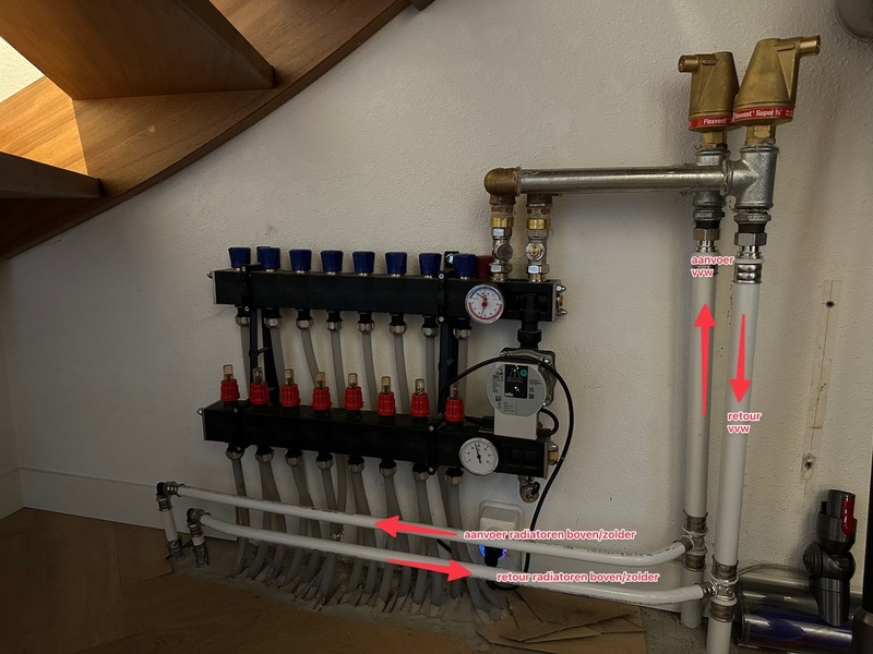

Half jaar geleden is onze warmtepomp geplaatst. Wij hadden al vloerverwarming en leidingen zijn omgezet naar de WP. Op de verdeler heeft de installateur de thermostaat knop weggehaald zodat hij altijd vol open staat. De pomp is wel blijven zitten. Alles draait prima, de woonkamer wordt op alle temperaturen warm maar ik vraag me toch af of er mogelijk nadelen zitten aan de huidige opstelling. Is er een goede reden om de pomp ertussen uit te halen? Kan dat zomaar, of moet ik dan de hele verdeler vervangen? De pomp zelf gebruikt ongeveer 100 kWh per jaar dus dat is niet een enorm bedrag qua stroom.
Afbeeldingslocatie: https://tweakers.net/i/lBkG5orbgPwbktNP0W007zo9U7w=/800x/filters:strip_icc():strip_exif()/f/image/H1EpojNvchOdieNy2wyIWD9Y.jpg?f=fotoalbum_large
  • waldi62
  • Registratie: April 2019

rusman schreef op zaterdag 6 januari 2024 @ 15:29:
Die pomp zorgt voor een gedeeltelijke kortsluiting tussen aanvoer en retour, en die thermostatische ventielen waar nu de knop af is zijn enorme restricties. De waterpomp in je WP moet nu dus harder zijn best doen dan nodig en de flow zal wel onnodig laag zijn.
Loopt de volledige flow van je WP door deze verdeler? Welke flow haal je in de WP?
Bovendien heb je een luie installateur, want deze verdelers (Therminon industrie) zijn erg eenvoudig om te bouwen naar pomploos, daar heeft Therminon gewoon setjes voor.
[ Voor 6% gewijzigd door Andrehj op 06-01-2024 15:54 ]

Andrehj schreef op zaterdag 6 januari 2024 @ 15:53:
Interessant, dan zou ik toch eens moeten informeren of dit mogelijk is. Nee de flow van de WP wordt gesplitst voor de verdeler, zie verduidelijking op foto:
Afbeeldingslocatie: https://tweakers.net/i/fEKospX0O783yTftHRBTKZEGW8E=/800x/filters:strip_icc():strip_exif()/f/image/YfmFEUU0I6u5DZeaf5AV2Elf.jpg?f=fotoalbum_large
De flow is momenteel 22 l/m. Ik zal dit eens monitoren, ik zie dat de WP circulatiepomp (Nibe GP1) eigenlijk altijd op 100% draait als hij aan het verwarmen is. Hij zakt alleen naar 30% als hij niet aan het verwarmen is.

rusman schreef op zaterdag 6 januari 2024 @ 16:10:
Het aanpassen van de Therminon is eenvoudig en goedkoop op te lossen.
De pomp verwijderen en de inwendige kraan in de Therminon dicht draaien zodat hij functioneert als LTV zonder menging met retour water.
Thermostaat kraan en voetventiel in het geheel verwijderen en vervangen door een kogelkraan met volledige doorstroming.
In plaats van de pomp plaats je een Composiet Passtuk 130mm 2x1" van het merk VTE wat verkrijgbaar is bij de FIRMA TECHNIM.
Kosten passtuk circa 30 euro.
Ik zie dit momenteel gebeuren in het systeem:
- Aanvoer vanuit de WP: 33 gr
- Vloer in: 30 gr
- Vloer uit: 24 gr
- Retour naar WP: 27 gr
Het lijkt er inderdaad op dat er te weinig warm water uit de WP wordt bijgemengd en hij dus harder en langer moet werken. Dit lijkt de theorie van gedeeltelijke kortsluiting te ondersteunen. Klopt dit?
Ehm nee. Je moet de installateur gewoon vertellen wat hij moet doen. Blijkbaar heeft ie wat meer aanmoediging nodig, want een goede installateur had dit uit zichzelf al goed gedaan.
Waarvan een deel dus niet in je vloer terecht komt, maar direct via je open verdeler weer terug de retour in gaat. Niet zo efficiënt dus.
  • Andrehj
rusman schreef op zaterdag 6 januari 2024 @ 17:03:
- Vloer in: 30 gr
- Vloer uit: 24 gr
Ja. Je moet die prutser terug laten komen en de verdeler (laten) ombouwen naar pomploos, zoiets dus, maar dan gespiegeld:
Afbeeldingslocatie: https://cdn.myonlinestore.eu/125e65c3-d9d3-4394-896d-63578e1163b4/image/cache/full/e303c5cd2004b53aff5d5037c9fa0376cf581c11.jpg
En als de volledige flow in je vloer terecht komt, kan daarvan ook nog eens de Ta naar beneden. Best kans dus dat je met een Ta van 27 à 28 graden kan draaien, ipv de 33 nu. Dit grapje kost je serieus veel rendement.
Het ergste is nog dat jij daar als klant achter moet komen. Het is werkelijk verschrikkelijk hoeveel slechte installaties er opgeleverd worden. Als je dan als eigenaar niet zo handig bent om op Tweakers het een en ander uit te zoeken kom je daar dus nooit achter.
Zo wordt er waanzinnig veel geld en energie verspild.

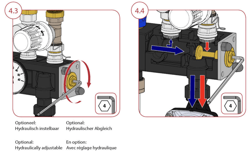

Theovelders schreef op zaterdag 6 januari 2024 @ 16:28:
Als ik de handleiding goed lees kan ik de inwendige kraan dichtdraaien met het schroefje aan de zijkant. Kan het kwaad als ik deze nu al dicht zet, voordat de pomp ertussenuit gaat? Dat zou al wat voordeel moeten opleveren lijkt me. Klopt dit?
Afbeeldingslocatie: https://tweakers.net/i/2PVgvE23jg_SxgQFlv_ox3TSPXE=/800x/filters:strip_exif()/f/image/D2l7RIv19LSO0joEAWarQTyY.png?f=fotoalbum_large

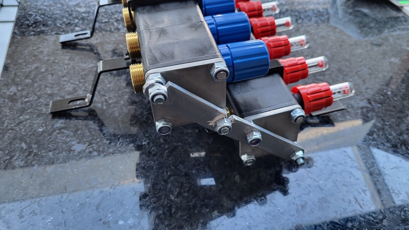

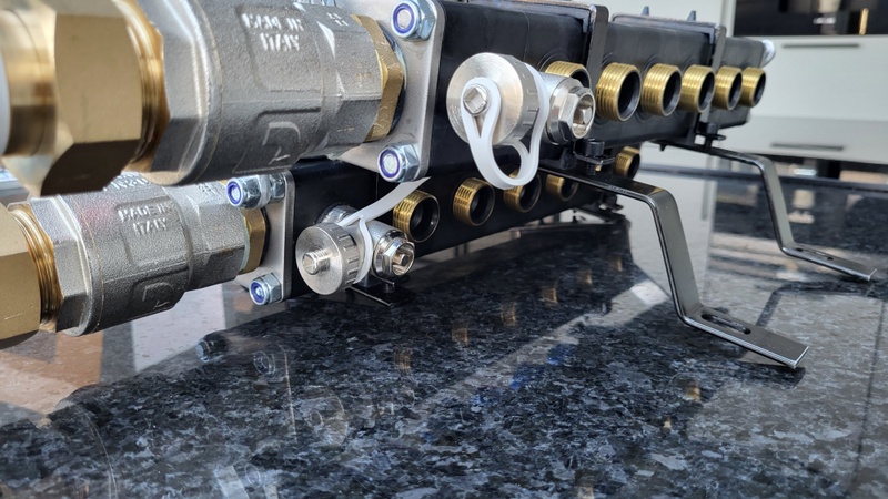

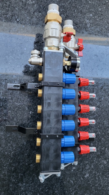

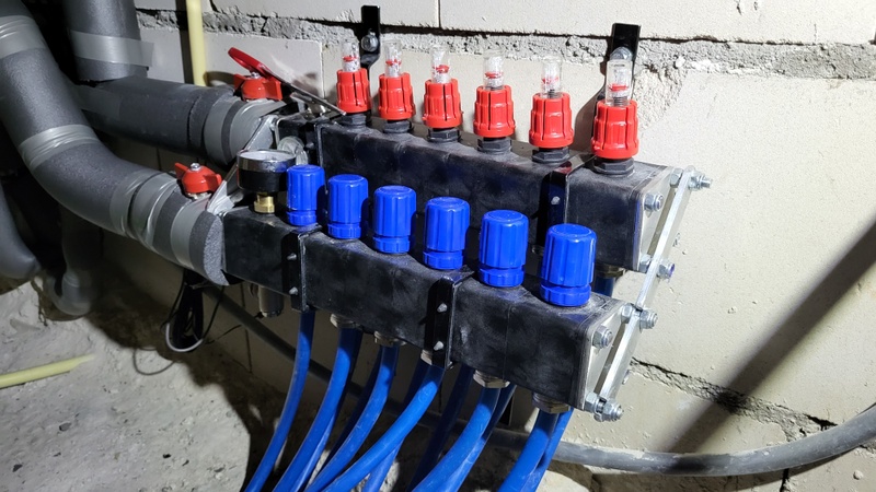

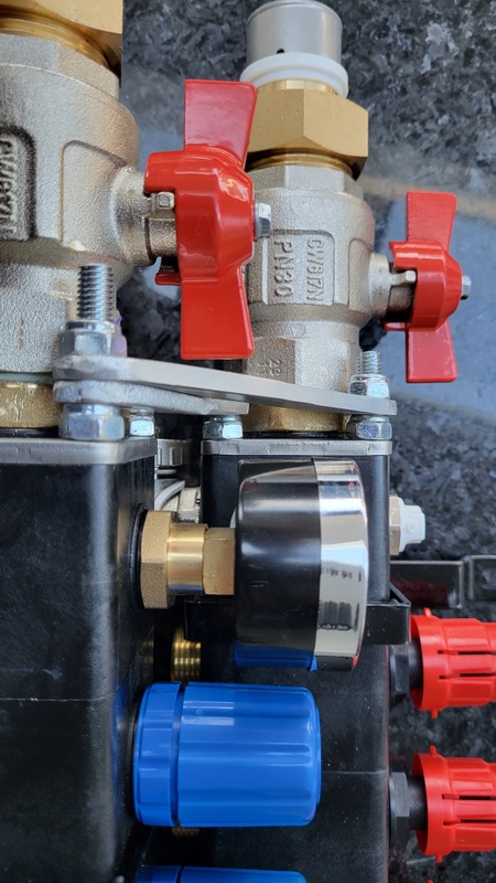

Misschien ter inspiratie, hierbij het eindresultaat van nijn getweakte nieuwe 6 groeps composiet VTE verdeler, ter vervanging van een 6 groeps Robot verdeler.
De standaard VTE afsluiters heb ik ook vervangen voorvolledige doorlaat 1 1/4" afsluiters.
Bij het aansluiten haal ik de aanvoer- & retourblokken loshem en sluit ik eerst het aanvoerblok aan. Daarna monteer ik het retourblok aan de muur & aanvoerblok en sluit daarna de retourslangen aan.
Ik heb gelukkig voldoende slack op mijn vloerverwarmingslangen om wat verschil en/of verplaatsing op te kunnen vangen.

@Theovelders Het kan in jouw ogen eenvoudig lijken. Volgens mij scheelt het qua werk niet zo veel. Je hebt wel iets meer materialen nodig en dus hogere kosten Heb zelf zo’n Therminon ongebruikt liggen die ik goed heb kunnen bestuderen en die dingen zijn modulair opgebouwd wat het ombouwen vergemakkelijkt.
Daarbij heb je met dat passtuk nog steeds het LTV deel wat nutteloos is en meer bochten en dus meer weerstand. Het blijft daarmee een suboptimale oplossing, als ik het plaatje hieronder bekijk en de pomp wegdenk voor dat passtuk.
Afbeeldingslocatie: https://tweakers.net/i/mvwleXOL-ym4MdBItgPi6UcHHKM=/full-fit-in/4920x3264/filters:max_bytes(3145728):no_upscale():strip_icc():fill(white):strip_exif()/f/image/hhVppJ3baJ94T5Pob85tsHhL.jpg?f=user_large
Dit resultaat hieronder is een veel betere oplossing.
Afbeeldingslocatie: https://tweakers.net/i/e7yRwVy0TaGx685msqt0Pu7vLM8=/full-fit-in/4920x3264/filters:max_bytes(3145728):no_upscale():strip_icc():fill(white):strip_exif()/f/image/F6TIKsHhzKLBHyTBfS5j4I4H.jpg?f=user_large

@Theovelders Je begrijpt mij verkeerd. Ik heb het niet over een compleet nieuwe verdeler maar het ombouwen ervan met een speciale ombouwset.
Zie bijvoorbeeld deze reactie of deze uit het begin van dit topic voor de details.

@Theovelders Geen enkel hoeveelheid feiten zal iemand op andere gedachten brengen over een product als die net een aankoop heeft gedaan. Ik ook hoor. :) Als jij er blij mee bent, dan is dat prima. Dus ik zal verder geen moeite doen.
Voor anderen die een alternatieve ombouwset van Therminon overwegen heb ik uitgezocht wat benodigd is.
- composiet aansluitstuk 2x (artikelnummers 190402 of 9290054 of 4961030)
Afbeeldingslocatie: https://tweakers.net/i/EqWACq09S3dpXjK_y3Wppvlrej0=/x800/filters:strip_icc():strip_exif()/f/image/te3vn3RYsAsyK3hIuzadbqDc.jpg?f=fotoalbum_large
- H. Ontluchter
- I. Vul-/aftapkraan
- J. Temperatuurmeter
- R. Kogelkranen 1” op aanvoer- en retour primair
H, I en J eventueel overzetten van pompstuk.
Afbeeldingslocatie: https://tweakers.net/i/v7t4hkL2r8VwspmixcAW5fmUuPs=/x800/filters:strip_icc():strip_exif()/f/image/HZZc6YJLEU8IINWbgf7eRwS5.jpg?f=fotoalbum_large

Vanuit het Altherma topic ben ik hier ook even mee gaan lezen en ik heb mijn verdeler, wel met minder groepen, al eens langs zien komen. Ik heb sinds gisteren zitten prutsen en alles zit wel open wat open moet staan, dus het voetventiel op de retour en het thermostaatventiel staat helemaal open, ook de KV instelling. Mengventiel helemaal dicht dus geen menging meer en de pomp staat uit op dit moment maar de flow vind ik wat laag. Per groep (8 stuks) 1.5L/min en warmtepomp geeft met alle overige radiatoren dicht 10 - 11L/min. Alles is aangesloten met 23mm leiding.
Afbeeldingslocatie: https://tweakers.net/i/ELla_k45vXSL8LEux-h7bQPQ6Tk=/800x/filters:strip_icc():strip_exif()/f/image/91dxrNSTkEneYjy0wb1eTXwo.jpg?f=fotoalbum_large
Helemaal vervangen kan maar is qua kostenplaatje wellicht wat rigoreus, ik ben totaal niet handig en heb niemand in de omgeving die dit kan, verdeler is ook nog niet zo oud. Vorig jaar kreeg ik al eens een offerte die uit kwam rond de 1600 euro voor het volledig vervangen. Haal ik meer debiet met de pomp, thermostatisch ventiel en voetventiel er tussenuit?

Altherma is toch een warmtepomp van Daikin ? , als dat een hybride is moet je wel oppassen met de watertemperatuur als de cv ketel er bij komt, max 40 graden voor je vloer!
Of de cv ketel op max 40 graden instellen , dan kan je ook de thermostaat knop verwijderen
Werk je full elektric?
Dan zou ik zowel de thermostaat regelaar als het voetventiel verwijderen.
Bekijk je de doorlaat van het voetventiel dan ben je verbaasd dat er nog water door komt.

Top, dank voor de reactie. Ik heb full electric dus max 35 graad bij -5 op het moment. Maar iets moet er inderdaad knijpen, dat zullen dan het voetventiel en het thermostaatventiel moeten zijn. Dat terwijl de KV waarde 1.5 m3/h zou moeten zijn, omgerekend zo een 24-25L/min en met 8 groepen dan toch 3L per groep... dat snap ik dus niet...

@Ninjetsu NL zou het spul toch zsm ombouwen. Zonde van je flow en efficiency zo. Tis echt geen rocket science.
  • Ninjetsu NL
  • Laatst online: 18-10 20:02
MikeyMan schreef op woensdag 10 januari 2024 @ 20:47:
Ben al het een en ander in werking aan t zeggen! COP is nog niet heel dramatisch op 3, maar kan waarschijnlijk beter! Alvast dank voor het inzicht!

Heb vanavond mijn jk basic verdeler ook omgebouwd naar een pomploze, passtuk ipv pomp en een ding om de mengverdeler dicht te zetten. Half uurtje werk, als het in een keer dicht had gezeten….. uurtje dus. Geen reden om te wachten tot na de vorst. Er zit genoeg warmte in de vloer. Ben benieuwd of de awt omlaag kan. Nu nog even de groepen beter inregelen. Merkte dat de laatste twee groepen twee graden achterbleven (6 totaal). Klusje voor morgen. Helaas heb ik geen info welke groep waar loopt, dus ik ga ze maar gewoon zo gelijk mogelijk inregelen.
Heb overigens wel de opti-control van jk laten zitten voor een digitale uitlezing van de aanvoer temperatuur, maar die lijkt in eerste instantie nog een eigen leven te leiden: awt 35 graden, opti control geef 39 graden aan……hoe dan? Heb overigens nog wel de max thermostaat laten zitten omdat, als de hybride gas cv ketel bij spring, hij het awt met 10 graden verhoogt, vraag me niet waarom….dus als de daikin al 40 graden aan maakt en de cv doet er nog 10 graden boven op, dan wordt het wel een beetje spannend in de vloer

Smullie78 schreef op zondag 7 januari 2024 @ 13:45:
Oud:
Afbeeldingslocatie: https://tweakers.net/i/qP6NmgD2VnBUJDCJqbl2yXVD7xU=/800x/filters:strip_icc():strip_exif()/f/image/f43Ohj4KmxzDPUpwo04XxAbj.jpg?f=fotoalbum_large
Nieuw (inclusief nieuwe MLB32x3 aan- & afvoerleidingen):
Afbeeldingslocatie: https://tweakers.net/i/K--sKPO_eC5jstr1mulSsfDPLNI=/800x/filters:strip_icc():strip_exif()/f/image/VmvpmynRKq6uCcRz1WkFHk4s.jpg?f=fotoalbum_large
Aangezien ik voldoende speling in mijn slangen heb, ging één op één overzetten van de aansluitingen prima!

Ik heb een open verdeler voor mijn warmtepomp, maar de flow meters gaan in tgenstelling wat ik hier zie 5L/min bij tot 2,5L/min. Klopt dat wel?
  • Theovelders
  • Registratie: Augustus 2021
  • Laatst online: 23:37
Op mijn Therminon pomploze verdeler zijn 6 Flowmeters geplaatst tot een doorstroming van 0 tot 5 ltr/min.
Deze meters werken bij mij slecht en als ze eens werken, zijn ze moelijk afleesbaar.
De schaalverdeling van 0 tot 5 ltr/min is ook te onnauwkeurig afleesbaar omdat de flow altijd veel minder is per groep.
Ik wil deze Flowmeters gaan vervangen door Flowmeters met een schaalverdeling van 0 tot 2.5 ltr/min.
Bij mij is de flow nooit hoger en daarom denk ik dat daarmee de flow preciezer kan worden afgelezen.
De oude Flowmeters zitten voorlopig alleen nog maar op de vloerverdeler als afsluiting, maar hebben geen functie meer.
Het euroconus gedeelte is van deze Flowmeters verwijderd zodat de aanvoer ongehinderd de groepen in stroomt.
Mijn twijfel is echter over de vraag of deze nieuwe Flowmeters van 0 tot 2.5 ltr/min. de doorstroming niet hinderen door de beperking van de kleine schaalverdeling en eventueel ander aanpassingen.
Het zijn natuurlijk wel Flowmeters met euroconus aansluitingen.
Wie kan daar iets over zeggen !!

Het is een composiet Passtuk 130mm 2x1" dn20/ku100900 van het merk: VTE
Het passtuk is te koop bij de Firm. TECHNIM. Op hun site is een foto te zien.
Het kost 29.95 euro ex verzendkosten.
Ik zou van mijn installatie wel foto's willen plaatsen maar dat is nieuw voor mij op tweakers.

Theovelders schreef op dinsdag 30 januari 2024 @ 10:07:
Zwerius
Mooi dat er zoiets bestaat. Voor sommige verdelers met pomp ligt het wel wat gecompliceerder.

Ik ga er even van uit dat je verdeler er ongeveer zo uit zag:
Afbeeldingslocatie: https://tweakers.net/i/LCpE-aO9ZyWahwN24ZqLVGyUmNM=/full-fit-in/4000x4000/filters:no_upscale():fill(white):strip_exif()/f/image/1vj9yBf0nzBMP62qW9NhfRWx.png?f=user_large
Maar dan zie ik zowel de aanvoer als retour aansluiting nog op de bovenste balk zitten. Terwijl je eigenlijk wilt één balk op de aanvoer en de andere op de retour.
Heb je inwendig in de bovenste verdeler nog iets aangepast zodat de aansluiting waar vroeger de thermostaatkraan op zat alleen nog maar naar de onderste balk voedt (of vandaar retour komt)?
Had je niet beter de pomp kunnen verwijderen en de vrijgekomen aansluitingen als aanvoer en retour kunnen gebruiken? En dan de twee aansluitingen bovenop afdoppen.
Of evt. één van de bovenste twee aansluitingen van de bovenste balk kunnen gebruiken als retour en dan de onderste aansluiting van de bovenste balk afdoppen. En uiteraard de pompaansluiting van de onderste balk als aansluiting van de aanvoer gebruiken? (er even van uitgaande tenminste dat de bovenste balk retour is en de onderste aanvoer).

Therminon heeft de mogelijkheid om intern de bij menging dicht te draaien en daarom is hij dan ook LTV.
Vandaar dat bij deze wijziging de aansluiting gewoon op de bestaande plaatsen blijft zitten.
Alleen moet je de retour aansluiting en de thermostaat kraan vervangen door een Bonfix messing knel puntstuk 3/4 x 22mm .Afbeeldingslocatie: https://tweakers.net/i/9CxTMwVQApIjURDZR9msIptlbAI=/x800/filters:strip_icc():strip_exif()/f/image/9noiXS2jkieovXsHijFaXXcB.jpg?f=fotoalbum_largeAfbeeldingslocatie: https://tweakers.net/i/U97xKjBU-8CjoBOERcazf4jN15c=/x800/filters:strip_icc():strip_exif()/f/image/QsxXLTr3aUBh9Ml28476gDU3.jpg?f=fotoalbum_large
Bovenste foto is gemaakt voor de aanpassing.
Onderste foto is gemaakt na de aanpassing met puntstuk, twee kogelkranen en het passtuk.
Trouwens het laten zitten van de tweede pomp binnen het gehele circuit was geen optie.
Ik heb dit geprobeerd maar het gehele CV systeem was in onbelans en diverse radiatoren bleven koud omdat de pomp van de Therminon aan het systeem zat te zuigen en al het warme water naar zichzelf zoog.
[ Voor 35% gewijzigd door Theovelders op 30-01-2024 11:30 ]

Door het inregelventiel bij de aanvoer dicht te draaien.
Deze foto is van een andere verdeler, maar het principe is hetzelfde.
Bij de aanvoer aan de zijkant zit een kleine inbus. Dit is het inregelventiel (als jouw verdeler deze heeft). Wanneer je het inregelventiel dichtdraait zal er geen menging meer plaatsvinden tussen de aanvoer en retour.

OK. Bedankt. Nu is het me helder.
Helaas zijn (denk ik) niet alle verdelers met pomp zo eenvoudig aan te passen...

Ik zou minimaal een 6 groeps verdeler met pomp, thermostaat en voetventiel nemen. Wel 1 die later om te bouwen is naar pomploos.
Als je nog kunt besluiten zou ik slangen 16x2 mm kiezen, voor als er later een warmtepomp komt.

Ik zit te dubben tussen verdeler ombouwen of vervangen. Verdeler lijkt om te bouwen door heel de pomp weg te halen, een kogelkraan op de aanvoer te zetten en met puntstukken op de aan- en afvoer naar 32mm uponor te gaan. Ik ga niet condenserend koelen. Heeft iemand hier nog een mening over deze situatie?
Afbeeldingslocatie: https://tweakers.net/i/iT0VB91RzvYUt3KTzyoLn-q8h-I=/234x176/filters:strip_icc():strip_exif()/f/image/in6uQbFYRxWbIf3A6ViENd4X.jpg?f=fotoalbum_medium
Afbeeldingslocatie: https://tweakers.net/i/lp2gBnG73o6ZjLTh-77sezzOlSk=/234x176/filters:strip_icc():strip_exif()/f/image/s6sVeLYtszfvRgfgMh7YcKv3.jpg?f=fotoalbum_medium

Tele schreef op vrijdag 16 februari 2024 @ 15:09:
Prima. Waarom zou je de verdeler vervangen? Met ombouwen bereik je toch hetzelfde voor minder geld?
