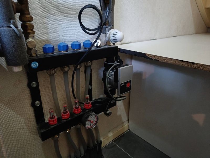

Wij hebben deze LTV verdeler hangen.
Momenteel in gebruik met CV ketel. Wanneer in Augustus de warmtepomp wordt geplaatst (en CV ketel afgekoppeld) zal ik het inregelventiel dichtdraaien waardoor het retourwater niet meer met de aanvoer gemengd wordt.
Ik zie in dit topic alleen maar sprake van een pomploze LTV verdeler.
Wat is de reden om te kiezen voor met- of zonder pomp?
P.S.: Om het debiet zo hoog mogelijk te krijgen zal ik na het plaatsen van de warmtepomp (en afkoppelen CV ketel) de thermostaatkraan en voetventiel er tussenuit halen.

Die pomp verbruikt alleen maar onnodig stroom. En al die ventielen (ook dat inregelventiel wat je alleen maar dicht wilde draaien) moeten er tussenuit om de flow niet onnodig te beperken.

Misschien was mijn uitleg niet helemaal duidelijk. Het inregelventiel kan er niet tussenuit, deze zit in de verdeler. Zie hier een doorsnede van zo'n inregelventiel. Deze regelt de hoeveelheid menging van retourwater met aanvoer. Als ik deze dicht draai zal er geen retourwater gemengd worden met de aanvoer. Op hoge temperaturen wil je dit juist wel omdat je typisch niet meer dan 40 graden door je vloerverwarming wil sturen.

@ErikKo Niet helemaal waar. Dat plaatje is van een stalen compact verdeler waarbij de mengkamer inderdaad is ingebouwd in de retourbalk.
Jij hebt een modulaire composiet verdeler waarbij de pompgroep eenvoudig verwijderd kan worden. Dan wordt jouw verdeler zoals deze.

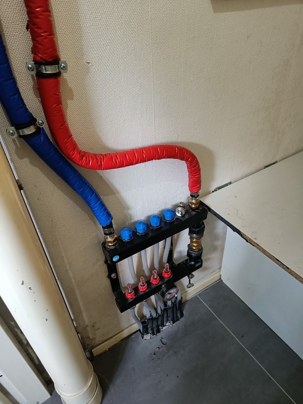

  • SCG
  • Registratie: Maart 2019
  • Laatst online: 19-01-2025
SCG
Goedenavond.
Aangezien wij een warmtepomp hebben geïnstalleerd, moeten we ook nog een aantal zaken aan de CV installatie aanpakken. O.a. De diameter van de leiding van de warmtepomp naar de vloerverwarmingsverdeler en de vloerverwarmingsverdeler zelf. Voor dit laatste punt heb ik behoeft aan advies en dat is de reden, dat ik jullie graag een paar vragen zou willen stellen.
• Ik zou graag een pomploze verdeler (LT) willen hebben, zonder thermostaat.
• Ik wil de bestaande leidingen van de huidige vloerverwarming één op één over kunnen zetten (weet niet of de aansluitingen van onze huidige Robot verdeler overeenkomen met nieuwe verdelers van Robot of een ander merk). Ik kort ze liever niet in (ik heb daar geen ervaring mee en geen gereedschap voor, voor zover nodig)
• Huidige vloerverwarmingsverdeler is een Robot. De aansluitingen hebben horizontaal een hart-op-hart afstand van 50 mm en het hoogte verschil (tussen aanvoer en retour is 75 mm.
• Ik zou graag twee extra groepen hebben voor toekomstige uitbreiding (en deze voorlopig afdoppen). Dat betekent een verdeler met 9 groepen.
• Warmtepomp wordt alleen gebruikt voor verwarmen
• Zie als bijlage twee foto's van de huidige verdeler
Afbeeldingslocatie: https://tweakers.net/i/bEvPy8_y-VUdLyYDYbLAgygJyEc=/800x/filters:strip_icc():strip_exif()/f/image/8Qa0zniTkL9WZUxK2D2DoUQ2.jpg?f=fotoalbum_large
Afbeeldingslocatie: https://tweakers.net/i/ZZqFXH15mD5UegE1gmHkRbVW_Gg=/800x/filters:strip_icc():strip_exif()/f/image/ErUi1m84aMAMTc5etbs1pEu4.jpg?f=fotoalbum_large

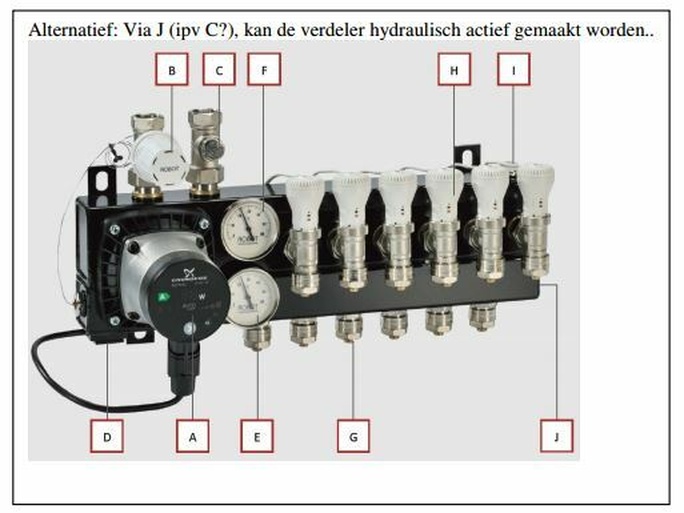

Kunnen jullie merken en modellen aangeven, van verdelers die geschikt zijn? Sommige verdelers (volgens mij niet bij Robot) hebben de aanvoer en retour "min of meer" los van elkaar (of daar is door het doorzagen van een beugeltje wel een mouw aan te passen), wat het natuurlijk makkelijker maakt met bestaande leidingen voor de vloerverwarming.
Alvast bedankt voor de hulp!
M.vr.gr.
Sander
LG HM091MRU44 | LG WH20S

Nog als aanvulling:
- Leiding diameter van de vloerverwarming is 16 x 2.0?
- Aansluiting van de leidingen op de verdeler is mij onbekend (Euroconus?). Heeft iemand daar een idee van?
Ik heb de indruk dat dit topic niet zo heel veel gelezen wordt. Heeft iemand nog suggesties, waar ik sit beter zou kunnen plaatsen?

@SCG Zie deze post hier van @BrainCrash
  • SCG
SCG
Dank je. Ik heb alleen geen idee van het type aansluiting, waarmee de vloerverwarmingsleidingen aan de huidige verdeler zitten. Heb jij een idee?

SCG schreef op maandag 14 augustus 2023 @ 20:16:
Goedenavond.
M.vr.gr.
Sander
Sander,
ik heb er voor iemand wel eens naar gekeken en kwam tot de conclusie, dat deze mechanisch naadloos op je Euroconus slangen systeem past:
Afbeeldingslocatie: https://4heat.nl//Files/10/348000/348786/ProductPhotos/448/1972242933.jpg.webp
Wel retour afsluiters verwijderen (eenzijdig afsluiten een beetje jammer)
Heeft geen flow meters (jammer)
Niet optimaal voor koelen (jammer, maar geldt vast ook voor de rest v.d. installatie)
Kies voor linker aansluiting en ga er met ruime (versprongen) bochten naartoe.
https://4heat.nl/Robot-LT-verdeelunit-zonder-pomp
Forse prijs, wel even rondshoppen ! robot lt 201909 ?
Oud:
Verwijder de Thermostaatkraan
Verwijder de Retour kraan.
Vanwege de bochten de WCD verwijderen ?
Succes

I.v.m. de komst van een warmtepomp wil ik hier ook graag onze Robot verdeler met pomp (6 groepen) vervangen voor een LT verdeler.
De WP kan ook koelen en dat wil ik ook gaan gebruiken, rekening houdend met het condensatiepunt.
Onderstaande Robot LT verdeler zou ik één op één kunnen vervangen zonder de slangen of de euroconus aansluitingen aan te hoeven passen. Flowmeters heb ik er al op zitten:
Afbeeldingslocatie: https://tweakers.net/i/QUrfECFvZkWJm2zGDk0ti-62vZM=/full-fit-in/4920x3264/filters:max_bytes(3145728):no_upscale():strip_icc():fill(white):strip_exif()/f/image/lLM3UP6AxGWvNejxrSx1Dt1C.jpg?f=user_large
Deze is echter niet optimaal voor het koelen (staal) maar volgens Robot wel toepasbaar als je boven de 18 graden blijft.
Iets meer werk is om het te doen als BrainCash op de eerste pagina met een soortgelijke verdeler als deze Technea Variotherm (zou deze denk ik ook kiezen).
Waar ik echter tegenaan hik is dat er dan een extra koppeling (de eerder genoemde RTM sok bijvoorbeeld) moet toepassen om de buizen te verlengen. Geeft dit geen extra weerstand? De euroconus aansluiting heeft natuurlijk dezelfde doorgang dus mogelijk is mijn zorg onterecht?
Wellicht is overigens het ventiel? in de aanvoer van de LT Robot (rood omcirkeld) een soortgelijke extra weerstand geeft?

  • BBKing
Hier eindelijk mijn warmtepomp binnen. Zelfde installateur heeft direct de vloerverwarmingsverdeler omgebouwd naar een pomploze variant. Eigenlijk heel simpel, pomp eruit en leiding ervoor in de plaats, en het RTL ventiel (de thermostaat knop) eraf. Meeste moeite was het vervangen van de leidingen tussen warmtepomp en vloerverwarming, die zij vervangen door een leiding met grotere diameter (ik meen 25 mm).
VOOR:
Afbeeldingslocatie: https://tweakers.net/i/cjUrIBCt5ow2bIBpgPslB7O909Y=/800x/filters:strip_icc():strip_exif()/f/image/k5omgPfqQtQwybPC58fCRUI8.jpg?f=fotoalbum_large
NA:
Afbeeldingslocatie: https://tweakers.net/i/vsVWFEwwpNS7dxlbYgPIRgTXiWA=/x800/filters:strip_icc():strip_exif()/f/image/0CX7PmC5okbwt9x48zDeS0xY.jpg?f=fotoalbum_large

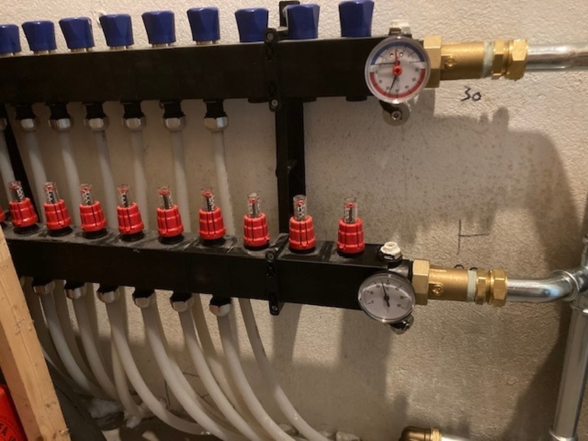

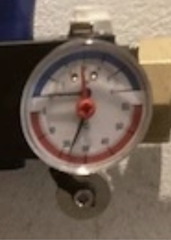

Vandaag velen van jullie gevolgd (dankzij dit topic ruim jaar geleden een verdeler gekocht die makkelijk om te bouwen was). Ik heb de pomp ertussen uit, alle uponor met krappe koppelingen verwijderd en alles naar 28mm.
Alles weer gevuld, ontlucht, groepen opengedraaid, de flowmeters ploppen naar beneden maar de meter blijft 0 druk weergeven (volgens de ketel 1,5). De retour wordt ook niet warm. Moet ik toch de afsluiters (in de aansluiting verwerkt van de verdeler) dicht zetten en de vvw zelf op druk brengen? Ik zou niet weten waarom maar ik snap ook niet waarom als de flow meters zakken de retour zo koud blijft. Of zou de manometer opeens stuk zijn?
Afbeeldingslocatie: https://tweakers.net/i/z1O7rPTcZ4Ao1zxnOziR55IEcq0=/full-fit-in/4920x3264/filters:max_bytes(3145728):no_upscale():strip_icc():fill(white):strip_exif()/f/image/aSjh85r18oHhwTj8N7ACfXdT.jpg?f=user_large
9.000wp - Atlantic Explorer V4 270 - Itho Amber 120 - Victron MP 5000 GX 15kWh Eel

@Dracoplasm Het lijkt op een Therminon. Zo ja, dan moet je die op een specifieke manier inbedrijfstellen. Zie: https://www.vloerverwarmi...stallation-guide-V2.0.pdf

Dat is alleen als je wilt knijpen. Af fabriek staan alle regelaars gewoon maximaal open en zou er gewoon flow moeten zijn

Uiteraard. Als je deze verdeler vult volgens de instructies uit de manual, dan zal steeds aan het eind van het vullen van een lus (als de watersnelheid dus nul is) de manometer de druk van de waterleiding weergeven.
  • Andrehj
Dracoplasm schreef op dinsdag 17 oktober 2023 @ 17:41:
Als de flowmeters zakken is er flow, anders kan dat niet.
Ik denk dat de retour koud blijft omdat je daar gewoon de temperatuur van de (koude) vloer ziet. Het kan (afhankelijk van de flow uiteraard) wel een uur of zo duren voordat die retour een beetje opwarmt. Heb je wel lang genoeg gewacht?
  • Dracoplasm
  • Laatst online: 04-10 13:15
Vanmorgen was de vloer wel gewoon warmer. Retour voelt nog steeds koud. Misschien dat ik alles dicht moet draaien en dan weer per groep moet vullen, maar lijkt me vreemd aangezien er flow zou moeten zijn...
Maar goed, ik kan een slang die kant op trekken. Aanvoer en retour dicht zetten alle groepen dicht en dan per groep vullen. Ik neem aan dat na het vullen de groep weer dicht moet? Daarna alles open en A en R weer open zetten.

Alleen geeft die manometer nu 0 bar aan als ik inzoom.

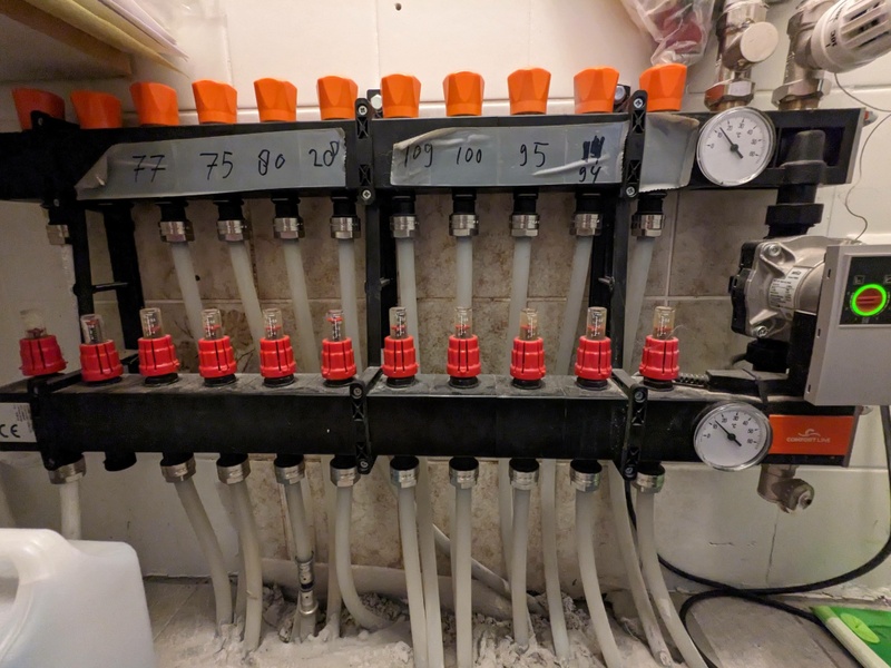

Hallo,
Ik wil binnenkort een hybride warmtepomp gaan plaatsen met behoud van de CV ketel. Kan ik mijn huidige vloerverwarmingsunit ombouwen om deze geschikt te maken voor lage temperatuur? Pomp eruit en aanvoer op de zijde van de pomp plaatsen(voorste verdeelunit) en andere kant afdoppen, retour ventiel en thermostaat eruit, gaat dat werken zo of niet bij deze unit?? Of moet ik de pompaansluitingen aan beide zijdes afdoppen en de aanvoer op de plaats van het ontluchtightingsventiel plaatsen?/Wie kan mij adviseren. Andere optie is natuurlijk alles vervangen maar liever wil ik niet teveel gepruts aan oude slangen (1995).
Afbeeldingslocatie: https://tweakers.net/i/X-Xe8FPeKKhklbMCb7HOWX1QVUs=/full-fit-in/4920x3264/filters:max_bytes(3145728):no_upscale():strip_icc():fill(white):strip_exif()/f/image/Yq68eZv1yP70kaJRnykONlHI.jpg?f=user_large
Afbeeldingslocatie: https://tweakers.net/i/Rj9cO18QZgAnIsv6Yad9qsAJ_-0=/full-fit-in/4920x3264/filters:max_bytes(3145728):no_upscale():strip_icc():fill(white):strip_exif()/f/image/yqAAkjfNEf68Hrnj8OvN65Ih.jpg?f=user_large
Afbeeldingslocatie: https://tweakers.net/i/5mEVe25xPi6TZpReabu55c5xiIU=/full-fit-in/4920x3264/filters:max_bytes(3145728):no_upscale():strip_icc():fill(white):strip_exif()/f/image/6okCmd1JGmnJrBU7zHExe1lt.jpg?f=user_large

HanjoH schreef op dinsdag 7 november 2023 @ 12:59:
Hallo,
En hoe wil je dan de temperatuur begrenzen die de vloer in gaat als de CV ketel draait?

@HanjoH Kies nu het nog kan gewoon voor een wp die iets groter is en jouw gehele warmtebehoefte kan dekken.
Houd de ketel enkel aan puur voor SWW. Maar zelfs dan zijn het dure kuubs vanwege het vastrecht.
Dan kun je tzt de ketel vervangen voor een vat.

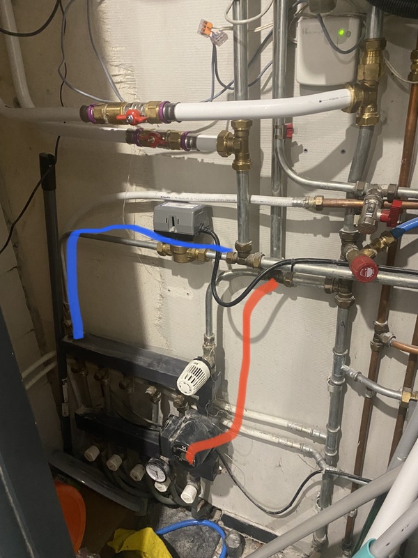

Hallo ik wil onderstaande verdeler aanpassen. De pomp eruit halen en de aanvoer op de onderste balk en retour op dezelfde plek houden. Leidingen naar 22mm en zoneklep en thermostaat kraan weg. Heb nog een hybride warmtepomp dus ketel op Max 40 zetten.
Denken jullie dat dit kans van slagen heeft ?

Retep91 schreef op woensdag 8 november 2023 @ 11:23:
Ja dat kan .
Ook alle flow beperkingen in de retour verwijderen , zoals dat reduceer ventiel.
Dan krijg je zoiets :
Afbeeldingslocatie: https://tweakers.net/i/R9QOw4N7ONVzBt1fI7HkfPjB1ko=/full-fit-in/4920x3264/filters:max_bytes(3145728):no_upscale():fill(white):strip_exif()/f/image/irb04VW80M7Jy944CT42G5wf.webp?f=user_large

Goedenavond,
Ik heb een vraag mbt tot onze kunstof LT verdeler, en dan met name hoever de kraantjes open gezet dienen te worden.
Er zitten rode draaiknoppen die ik per groep in kan regelen. En er staan getallen op, 0 tm 2 als ik het zo even snel bekijk.
Tot hoever dien ik dit open te draaien?
Ik heb alle rode kraantjes een paar weken geleden paar open en op stand 1.5 gezet, maar nu zie ik het rode ringetje binnenin het kijkglaasje allemaal op 0 staan, dus het lijkt erop dat er in die paar weken toch iets verandert is, zonder ik er zelf aan gedraaid te hebben. Als ik er nu aan draai en ik de stand weer naar 1.5 wil zetten lukt dit niet meer. Ik kan opendraaien tot ik een ons weeg, maar er gebeurt niets. Dicht draaien lukt wel, ik kan op een gegeven moment niet verder en voel dan weerstand. Maar kwa stand (rode binnenring) zie ik niets gebeuren, de rode ringetjes blijven op 0 staan.
Foto's te illustratie:

Draait je warmtepomp/cv ketel op het moment?
Het aflezen (en het instellen ook) moet je doen op het moment dat de transport pomp draait.
Als je dat probeert zul je zien dat er wat veranderd.
Kijk naar het bovenste rode schuifje, het rode ringetje kan je op de ingestelde stand zetten ter indicatie.
Je daadwerkelijke vraag, hoever je ze open dient te zetten is afhankelijk van de lengte van je vloerverwarmingsbuizen, de hoeveelheid water, en je temperaturen daarvan.

Tim123 schreef op maandag 27 november 2023 @ 20:44:
Dank voor je antwoord :)
Op het moment draait de WP indd niet, dus dat verklaart indd een hoop.
Tja, de lengte weet ik niet. Zou zomaar verschil in kunnen zitten. Moeilijk te zien.
Ter info:
De verdeler is pas geleden vervangen omdat er nog ee verdeler met pomp aan de muur hing gezien er toen nog verwarmd werd door een CV op gas.
Nu de CV vervangen is door een full electric WP met vloerkoeling was het advies van de WP-installateur de verdeler te vervangen door een LT zonder pomp van kunstof ivm mogelijke condens vorming.
Net de WP een graadje warmer gezet om de circulatie een schopje te geven en indd de rode ringetjes zijn indd door aan de knoppen te draaien in beweging te zetten. Dankjewel voor de tip!
In de woonkamer wordt het gewenst warm (20 graden), de slangen vanaf de verdeler zijn denk ik het kortst.
Alleen de slaapkamer/kantoor (18m verderop, in onze bungalow) wordt het niet gewenst warm. Ik denk omdat de slangen daar het langst zijn.
Is dit goed in te regelen door met de koude (blauwe) en warme (rode) kranen te spelen?
Ik weet overigens welke groep(en) de slaapkamer en kantoor zijn.
[ Voor 20% gewijzigd door Audione0 op 27-11-2023 21:22 ]

Je hebt goede adviezen gekregen.
Verdeler vervangen door een pomp loze is (bijna) altijd een goede keuze bij het plaatsen van een warmtepomp.
Kunststof is in deze ook een goede set geweest.
Hoe je hem moet instellen:
Hoe langer de slang, hoe meer water hij moet hebben.
Je kunt dit meten door het temperatuur verschil per groep te gaan bekijken, verschil aanvoer/retour ongeveer 3-5 graden.
Heb je in 1 groep een groter of juist kleiner verschil geef je die desbetreffende groep dan meer, of juist minder liters per minuut.
Dit proces duurt vrij lang om in te stellen op deze manier, maar je vloer word op die manier mooi egaal warm.
Daarnaast gooi je op deze manier geen warmte weer terug je retour in, en draait je installatie veel efficiënter;
Warmte wat je niet gebruikt moet niet rechtstreeks terug gaan naar je warmtepomp. En de te koude groepen krijgen dan weer wat extra.
Zoek maar op waterzijdig inregelen vloerverwarming, veel over te vinden, ook op youtube.

Hee hier kan ik wel wat mee, ik ga je advies mbt zoeken op waterzijde inregelen eens goed onder de loep nemen. Thanks!
Ik heb al een laser thermometer aangeschaft om te meten hoe warm de vloer per ruimte wordt. Handig stukje gereedschap.
Slaapkamertemp van 15 a 16 graden vind ik wel fijn, alleen de vrouw heeft hier andere ideeën over. Dus ja, de man moet weer aan de gang om tot een compromis te komen 8)7

Inmiddels draait hier een Elga Ace binnen. Dat gaat helemaal top, op 1 ding na.
De situatie:
- oude vloerverwarming (hoh 20), diende oorspronkelijk als bijverwarming. Wordt pas warm met minimaal 40 graden Ta
- nieuwere vloerverwarming (hoh 10) in de uitbouw, deze wordt wel warm met lage Ta
- enkele radiatoren
Mijn probleem zit in de oude vloerverwarming verdeler (oude foto, de pomp en thermostaatknop zijn inmiddels vervangen). De temperatuur in de verdeler blijft koud omdat de aanvoertemperatuur nu zo laag is. Hoe zou ik deze omhoog kunnen krijgen? Kan ik ergens een mengventiel (of retourventiel) dichtdraaien om op die manier zo veel mogelijk warmte van de aanvoer in de verdeler / vloer te krijgen (en zo ja, welk ventiel is dat)? Heeft het zin om eventueel 1 of beide verdelers te vervangen voor pomploze varianten, of is dat kansloos gezien de brei aan verschillende leidingen / diameters?
(vraag me niet waarom ze dit zo hebben gedaan destijds, was handiger geweest om overal nieuwe vvw te leggen met 1 verdeler, maar goed).

@timadriaans Beiden eruit halen en door een fatsoenlijke vier (?) groeps verdeler vervangen.
Wat een bende.

MikeyMan schreef op donderdag 28 december 2023 @ 16:18:
Wat een bende.
Ja dat gaat ook zeker gebeuren t.z.t. Ik hoop tot die tijd iets te kunnen tweaken aan die oude verdeler om hem warmer te krijgen. Helpt het als ik het voetventiel op de retourleiding verder dicht zet (zodat er minder koud retourwater gemengd wordt)?
  • MikeyMan
  • Laatst online: 22:01
MikeyMan
Vidi, Vici, Veni
@timadriaans proberen kan altijd. Die groene lijkt wel om te bouwen ook. Maar doe jezelf een plezier en vervang die dingen morgen. Je bent nu ook twee keer nodeloos water rond aan het pompen a 40-60 watt. Zonde.
  • flippy
flippy
Alle rechten voorbehouden.
timadriaans schreef op donderdag 28 december 2023 @ 16:32:
nee, voetventielen dichtdraaien zorgt juist dat je nog minder liters erdoor krijgt.
bestel asap andere verdeler en een handjevol fittingen en meubel het hele feest om. het is maar 4 groepen dus dat is zo gedaan.
[ Voor 6% gewijzigd door flippy op 28-12-2023 17:53 ]
  • naftebakje
  • Laatst online: 31-10 09:46
@timadriaans Je wil meer warmte dus meer flow. Alles openzetten op de koude verdeler, en de warme verdeler en radiatoren ietsje knijpen.

Nog steeds twijfel daarom graag jullie mening:
Heb nu al jaren een warmtepomp met een gesloten Robot vvverdeler en elders enkele radiatoren
Systeem opzet wp: heel groot buffervat welke continue op temperatuur gehouden door wp. Sturing hiervan door Evohome (Evo home stuurt wp zelf dus niet aan).
Achter het buffervat zit een Alpha 2 cv pomp. Zodra er ergens in het huis een warmte vraag komt schakelt die cv pomp in tot de ruimte op temperatuur is en schakelt dan uit)
Maar nu de vloerverwarming:
Daar zit nog steeds mijn oude Robot gesloten verdeler met pomp.
Zodra er warmtevraag komt uit de woonkamer schakelt Evohome de pomp van de vloerwarming in en ook de andere pomp. Ook heb ij thermische motoren op de kranen van de vloerverwarming welke dichtlopen Zodra de kamertemperatuur op de gevraagde temp is.
Door dit systeem kan ik probleemloos mijn houtkachel in de woonkamer gebruiken zonder dat het elders in het huis koud wordt.
Mijn installateur zegt deze oude verdeler gewoon laten zitten.
Zelf denk ik aan een gesloten verdeler met mengventiel zodat een soort open verdeler hebt.
Ik heb daarom al vast een vervangende Robotverdeler gekocht die dat heeft met exact dezelfde maten.
Dus in theorie is het alleen de koppelingen losdraaien. Verwisselen en dan alles weer monteren.
Graag jullie visie.
Afbeeldingslocatie: https://tweakers.net/i/EvqmdTGZnFZdv8RuURXpcvQtDeY=/x800/filters:strip_icc():strip_exif()/f/image/JVdv7JPZB4LDTS1Yby82b29w.jpg?f=fotoalbum_large
Afbeeldingslocatie: https://tweakers.net/i/ol2Zv4-UCVm1XRHdnZYPhoRkXvg=/800x/filters:strip_icc():strip_exif()/f/image/nTZFHAaz5u9Y9csTChSCYZZ1.jpg?f=fotoalbum_large
Afbeeldingslocatie: https://tweakers.net/i/OMgEvlCQaZE2E8mHv5qmvJt2Z3E=/800x/filters:strip_icc():strip_exif()/f/image/64dzvSI2gUteqFqUb8TkPTCD.jpg?f=fotoalbum_large
  • flippy
flippy
montebaldo55 schreef op zondag 31 december 2023 @ 17:31:
Graag jullie visie.
hoe groot is je huis dat zulke specifieke zoneregeling noodzakelijk is? dat zal toch wel richting/over de 400m2 moeten gaan wilt dat enigsinds nut hebben.
naregeling is an zich niet een enorm probleem maar je efficientie is door volledige naregeling zoals je hier omschijft gewoon dramatisch. als de zoneregeling er zit om energie besparen is dat iets wat je nu absoluut niet aan het doen bent. enerige besparen doe je door minstens 70% van je naregeling te verwijderen net als de tank en bijbehorende pompen en zorgen dat je van elke vorm van menging van water afkomt. daar valt makkelijk 20~30% of meer aan energiebesparing te halen als ik het zo lees.

@flippy
Inderdaad het is niet meest voordelige regeling dat realiseer ik me heel goed.
En een groot huis heb ik zeker niet. Standaard 50m2 kamer 20m2 keuken en bijkeuken.
Maar hoe krijg ik het dan comfortabel??
Als ik de houtkachel aan heb moet de kamer niet meer door wp verwarmd worden maar rest van het huis wel.
Heb al vele mensen hierover benaderd.
Het Evohome systeem is niet meest energie zuinige maar wel comfortabel.
  • flippy
flippy
montebaldo55 schreef op zondag 31 december 2023 @ 18:43:
@flippy
is meschien niet leuk om te horen maar de vloerverwarming uitzetten omdat de houtkachel aanstaat is volledig nutteloos om daarop proberen te regelen. je bent enorm veel energie aan het verspillen om energie te besparen op een plaats waar het niks uithaalt. de houtkachel zet een orde van groote meer warmte de kamer in dan de vloerverwarming uberhaupt kan. of de verwarming aan of uitstaat doet totaal niet ter zake onder de streep met zon enorme warmtebron in de ruimte.
je krijgt het comortabel door de installatie gewoon waterzijdig goed in te regelen op je hoofdruimtes (dus woonkamer en zo) zodat alles gelijkmatig warm word als je referentieruimte warmte vraagt. doorgaans is dat de woonkamer. je stooklijn regelt de hoeveelheid warmte die naar binnen komt en eventuele naregeling op slaapkamers voorkomt dat je slaapkamers te warm worden.
zoneregeling is er om te verhullen dat er geen waterzijdige inregeling en zodat je installateur geen belletje krijgt, niet voor jouw comfort. niet vergeten waar de belangen liggen hier, jij wilt zo goedkoop mogelijk je huis warm hebben en de installateur wilt geen gezeik. hoe denk je dat hij zal "adviseren", wat het beste is voor jouw portemonee of die van hem?
  • montebaldo55
  • Registratie: December 2020
  • Laatst online: 09-10 10:23
@flippy
Mijn installateur is zeer zeker niet op mijn portemonnee uit.
Het is juist het tegenovergestelde. Hij denkt overal in mee en helpt me op alle fronten. Het is een genot om met hem samen te werken.
Energiekosten spelen zeker mee maar comfort, gebruiksgemak en simplisme zijn voor mij net iets belangrijker.
Ik zou niet weten hoe de combinatie houtkachel en een goed ingeregelde vloerverwarming samen kunnen werken.
Overdag hebben we een temperatuur van 21 in woonkamer en aanbouw.
Als ik de houtkachel s avonds aan heb hoe moet dan de vloerverwarming terug geregeld worden (anders wordt het veel te warm) maar keuken, bijkeuken, hal en badkamer wel verwarmd worden?

  • flippy
flippy
montebaldo55 schreef op zondag 31 december 2023 @ 19:24:
@flippy
je hebt toch al een thermostaat in de woonkamer? als die opwarmt door je kachel sprint de WP gewoon uit en de warmte van de kachel ( die veel meer warmte produceert dan de WP) warmt je huis op. pas als je woonkamer weer afkoelt neemt de WP het gewoon over.
enigste verschil is dat dit geld voor je hele huis, immers is er geen noodzaak voor de WP om te draaien als je hout aan het stoken bent omdat je houtkachel makkelijk je hele huis kan doen als je de deuren openzet. deuren van de slaapkamers hou je toch al dicht om te voorkomen dat die te warm worden dus daar is toch geen warmtevraag.
hierdoor kan je gewoon je hele buffervat omzeilen en de WP direct de vloer in laten pompen zonder menging. dan kan/moet je makkelijk 10 graden omlaag in je stooklijn wat je weer een berg aan energie bespaart. denk 20% of meer.

Wij hebben een Therminon LTV verdeler met pomp waarvan ik inmiddels de beveiliging heb verwijderd.
Ik ga binnenkort deze verdeler pomploos maken en hiervoor heb ik in plaats van de pomp een Composiet passtuk besteld van 130mm 2x1". Technim.
Daarbij wordt ook de Thermostaat kraan en het voetventiel vervangen door twee kogelkranen met volledige doorstroming.
Dank je Theo,
in jouw opstelling wordt er alleen geregeld, er is geen beveiliging, maar dat weet je waarschijnlijk wel.
Ik vind het risico op schade aan de vloeren te groot, dus wil een beveiliging aanbrengen (welke in principe niet aanspreekt (net als de maximaalthermostaat die in elke ketel is gemonteerd bij goed werkende installatie niet hoeft in te grijpen).

waldi62 schreef op vrijdag 5 januari 2024 @ 09:27:
Mijn vraag gaat over beveiliging van de VV tegen te hoge temperatuur bij hydride installaties.
Wanneer de CV ketel 3-wegklep blijft hangen of de ingestelde watertemperatuur van de ketel wordt verhoogd (bijvoorbeeld bij een onderhoudsbeurt) is bij een pomploze verdeler de vloer niet beschermd tegen deze situaties. Bij ons wordt eind deze maand een hydride WP geplaatst.
Ik heb nu nog een oudere mengverdeler met eigen circulatiepomp welke in deze situaties via een sensor op de aanvoerheader de VV-pomp uitschakelt en daarmee de vloer beveiligd.
Ik wil echter naar een pomploze verdeler om ongewenst opmengen in de verdeler (wat een lager rendement geeft) te voorkomen.
Robot en Therminon hebben wel een zogenaamde hybride verdeler, welke de mate van opmengen regelt met een extra electrisch bediend ventiel. Die kosten in 7 groepsuitvoering overigens rond de 1000 euro.
Hoe hebben anderen de maximale watertemperatuur voor de vloer beveiligd?
Alleen vertrouwen op de ingestelde keteltemperatuur (bijvoorbeeld 55 graden) is niet voldoende.
Ik zit ook sterk aan een hybride verdeler te denken. Kost wat, maar daarmee kun je zowel laag als hoog temperatuur water zonder zorgen door je systeem laten gaan, en de verdeler zorgt voor de optimale menging (indien nodig). Ik denk ik dat ik straks met de vorst wel wat warmer water nodig ga hebben dan nu.
