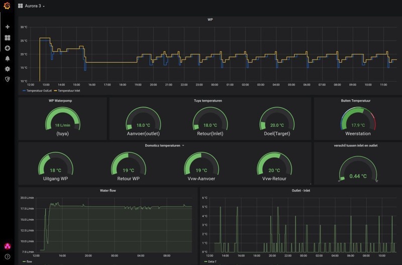

Deze app heb ik getest met een Adlar II 6kw in combinatie met een Elfin W11 (zonder externe antenne) en lijkt prima te werken. Hier moet ontzettend veel werk in zitten, petje af!azaden schreef op woensdag 13 mei 2026 @ 23:03:Homey app Modbus aansturing (public) testing releases
[Afbeelding]Aangezien ik zelf niet in het bezit ben van een Adlar III warmtepomp, heb ik een modbus simulator gebruikt op basis van de uitgebreide register specs van @ohno_nl
Adlar I/II en III bronnen Adlar I/II serie Adlar III serie Homey public test install Homey public test install Homey Forum Homey Forum Broncode Github Broncode Github
Vraag; Is er een mogelijkheid om de dashboards die lokaal via poort 8090 bereikbaar zijn, ook extern op een veilige manier te bereiken?
Er zijn oplossingen. Meest veilige is een VPN, maar je hebt ook tailscale wat goed werk op Home assistant. Helaas is er geen plugin of app in Homy. Maar je zou tailscale ook op je router kunnen installeren als deze dat ondersteund, ook heb je producten zoals een IOT connector zodat je extern connectie kan maken. GL.iNet heeft producten (net elke router ondersteunt het) die dat ondersteund. Denk je, ja ook leuk voor mij fileserver, ja dat kan ook maar verwacht niet dat je 4K films kan streamen.Bluefrog schreef op donderdag 4 juni 2026 @ 12:47:

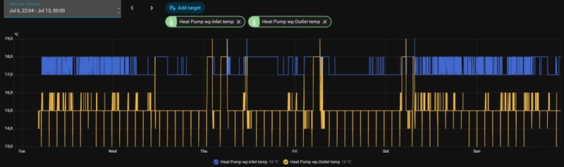

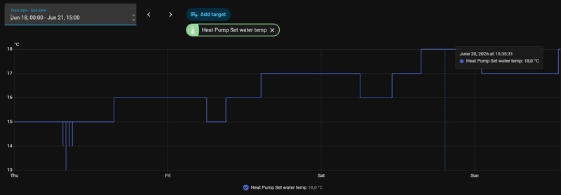

Ik probeer binnen de beperkingen de warmtepomp langer te laten koelen.
Van verwarmen naar koelen pas ik de volgende twee parameters aan:
- P26 van 5 naar 2
- P116 van 0 naar 1
Dit werkt goed, totdat het warm en vochtig is zoals gisteren. Vorig jaar een beetje geexperimenteerd met ontvochtigers, maar die genereren ook veel warmte.
Mijn regeling in HA kijkt naar het dauwpunt die ik bereken met een temperatuur en luchtvochtigheid sensor. Deze is betrouwbaar gebleken, want tot nu toe hebben wij geen natte leidingen meer gehad. Ons huis is ook groot genoeg om de kou kwijt te kunnen raken.
Bij hoge luchtvochtigheid en oplopende temperaturen moet de regeling de koeling soms een graad omhoog zetten. In onze situatie is de delta T in de ECO stand tussen in/uit maar 2~3 graden en met P26 op 2 slaat de warmtepomp midden op de dag af zodra de regeling op basis van het dauwpunt de koel temperatuur aanpast.
Gisteravond heb ik het volgende aangepast om de warmtepomp langer te laten draaien en misschien doe ik het niet helemaal goed en zijn er betere manieren.
P24 Inlet water T8 compensation value stond op 2 en heb ik naar 3 veranderd. Dit om de delta iets groter te laten worden. Als effect zie ik dat de warmtepomp minder hard gaat draaien en de COP omhoog gaat. Zou ik dan misschien juist P25 moeten veranderen? Dit met als doel om het stoppen door een te lage DeltaT zoveel mogelijk te voorkomen. In HA zie ik niet direct een verandering hierdoor.
P26 heb ik van 2 naar 1 gezet. Na het afslaan duurt het heel lang voordat de warmtepomp weer aangaat. Hiermee zal de warmtepomp sneller weer opstarten.
Gisteren ging de pomp uit toen de regeling naar 18 graden ging. Zonet ging het weer naar 18 graden en blijft het draaien.
Het is nog steeds goed uit te houden in ons huis wat voor de installatie van de warmtepomp wel anders was. Nog steeds geen airco in huis (wat er misschien nog wel gaat komen)

Dag iedereen,

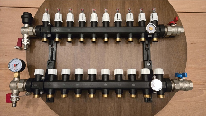

Ik zit met een vraag. Met deze hete dagen heb ik eens geprobeerd om vloerkoeling te gebruiken. Echter loop ik wat vast met de outlet temperatuur van het water. Deze blijft altijd zakken naar 15-16 graden wat zorgt voor condensatie op de leidingen. Ik heb zelf al P111 en P113 veranderd naar 19 graden als minimum outlet temperatuur maar dit lijkt niet te helpen... iemand nog een ideetje? Hieronder een foto van in de app.. temperatuur dat in de leidingen vloeit is dus veel te koud.
tnx!
alvasrt
tnx!
alvasrt
P113 heb ik hier op 15 graden staan en die werkt goed hier. Soms zie ik de automation daaronder gaan, maar dan wordt het nooit lager dan 15. 19 kan ook te hoog zijn. Er moet een DeltaT zijn tussen in/uit en het verschil moet groot genoeg zijn voor de warmtepomp om uberhaupt te kunnen werken.lorenz129 schreef op zondag 21 juni 2026 @ 17:07:
Dag iedereen,
tnx!
alvasrt [Afbeelding]

Snap ik zeker, maar ik neem aan dat natte leidingen aan de verdeler niet bepaald gezond zijn voor de vloer? Zeker aangezien het dauwpunt deze dagen gemakkelijk 19/20 graden is. Hoe houdt de pomp dan juist rekening met P113?
Hier is het dauwpunt binnen meestal 13-14 graden, zou het helpen wat extra te ventileren of een luchtontvochtiger neer te zetten? Ik heb er ook een staan, helpt enorm voor het comfort binnen; 24 graden binnen bij 50% relatieve luchtvochtigheid is een stuk prettiger dan 60% of hoger :)
Ik heb condens op de leidingen (in de garage, RLV is hier wat hoger; aan- en afvoerleidingen naar de vloerverdeler) aangepakt door de leidingen over het hele traject strak in te pakken met buisisolatie. De paar druppen die er dan nog op de (RVS) verdeler hangen kunnen mijns inziens niet zoveel kwaad.
Zo gezegd, zo gedaan.
Zelf kijk ik naar het dauwpunt + 1 graad en stel automatisch d.m.v. een script hierop in

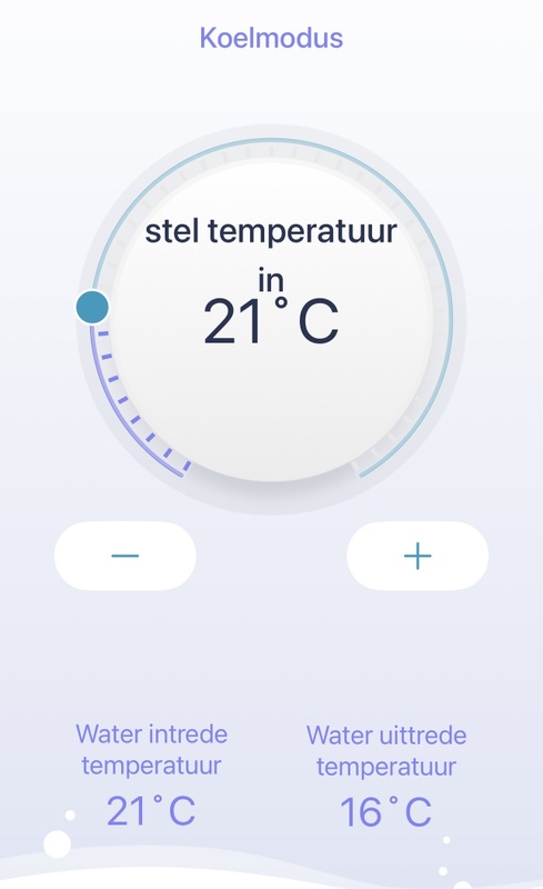

Vorige week is in ons nieuwe huis een Aurora 3 pro geinstalleerd. Toen de temperatuur begon op te lopen heb ik de warmtepomp op Koelmodus gezet, maar wij merken er vrij weinig van. Sterker nog, de vloer in de keuken is zelfs warm.
Nu ben ik met hulp van Gemini ff door de waardes gegaan op het display. De TW (temp water naar vloerverwarmingelementen/radiatoren) staat op 26 graden. Dat zou, met het dauwpunt in gedachten, meer rond de 19 mogen zijn?
In het menu kan ik onder user settings naar de zone instellingen. Daar had ik de pomp op Koelmodus gezet, maar op dat zelfde scherm zie je naast een sneeuwvlokje ook een heatingsymbool (radiator met 3 streepjes erboven). Blijkbaar weet de pomp niet wat het moet doen, en doet het sowieso niet koelen.
Het stroomverbruik van de pomp is nu ook 0.0 kW, dus dat ding doet eigenlijk niks.
De doeltemperatuur staat op 22 graden. Met een buiten temperatuur van nu nog steeds 28 graden zou dat ding toch aan het koelen moeten zijn?
Weet iemand hoe de modus alleen op koelen gezet wordt? Kan het zijn dat ik de Buitentermperatuurregeling moet uitschakelen ofzo? Die melding zie ik weleens op het scherm verschijnen, maar kan geen reden bedenken waarom dat zou moeten. Ik doe vast iets anders fout?

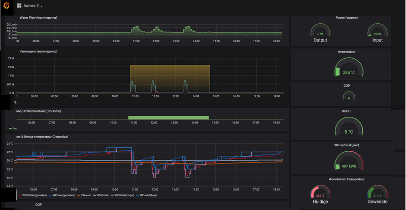

Hier ook de Aurora II en ik heb nu een paar dagen de WP op koelen staan.
De eerste dag had ik deze op 18 graden gezet maar dat was te veel van het goede want alles begon te condenseren, ik zag ook de vloerverwarming door mijn PVC vloer heen komen en de vloer werd klam.
Ik heb nu de vloer op set 20 graden staan en mijn vloer geeft nu 22 graden af. Buiten is het op dit moment 37 graden maar in huis blijft het keurig op 24 graden hangen, heerlijk koel met dit weer.
Alleen de koppelingen slaan nat uit maar de rest is geïsoleerd dus heeft er geen last van. Ik heb 55 M2 vloerverwarming en aan stroom kost het me nog geen euro per dag, maar wel lekkere koele voetjes
Zijn er mensen die een vochtsensor gebruiken om dmv het dauwpunt automatisch de warmtepomp aan te sturen? Ik heb een homepod mini in elke kamer dus ben benieuwd of ik het daarmee kan doen. Heb een tuya integratie in home assistent ingesteld via localtuya maar nog niks geautomatiseerd ermee.
Met koelen de set temp op 20 graden is toch gewoon uit? Vandaar dat het niet veel kostmmrs73 schreef op vrijdag 26 juni 2026 @ 17:08:

Wat testje gedaan om te zien hoe de wp zich gedraagt tijdens koelen
Koelen met Aurora II
Instel temperatuur = 20 graden == 0X0300 Temp. Set-Cooling
Bij p116 = 1 outlet koelt de pomp ongeveer 16 minuten blijf boven minimale koel temperatuur P113 maar, start niet meer uit zich zelf op. Beveiliging?
Bij p116 = 0 inlet koelt de pomp maar schiet ver onder minimale koeltemperatuur P113. Begint wel weer uit zich zelf met koelen
Ondanks dat radiatoren en vloer verdeler openstaan wordt de outlet temperatuur veel te laag te laag min 14 graden (condens).
Na met AI gespard te hebben,oorzaak zou kunnen zijn dat het koude water niet snel genoeg wordt afgevoerd, na aanleiding hiervan de pomp snelheid verhoogd. En deze niet te verlagen als setpoint is bereikt.De outlet temperatuur blijf nu hangen op 17 graden
Wat door mij gewijzigde instellingen
Eco mode
Cool/ heat mode == 0x011C = Cool/ heat mode
koellijn = sluiten == 0x0313 = 0
P26 = 1 == 0X011A delta T
P116 = 0 == 0X0174 0-Water Inlet Temp./1-Water Outlet Temp.
P113 = 18 == 0X0171 Cooling set temperature - lowest temperature
P260 = 99 (default 80) == 0x0204 Maximum water pump speed
P261 = 99 ( default 30 ) == 0x0205 Circulatiepomp snelheid als setpoint is bereikt
P100 = 70 (default 50) == 0x0164 PWM pump minimum speed (65)
De WP schiet niet onder de 15 graden.
Nadeel als je weer gaat verwarmen moet je e.e.a. aan parameter terug zetten.
Ga je hier mee experimenteren, noteer van de parameters de oorspronkelijke waarden
disclaimer, zal voor elke omgeving anders zijn

Nu is het plan om vloerverwarming aan te leggen en ik heb een vraag over de verdeler. Op de eerste etage heb ik radiatoren die ik eigenlijk (bijna) nooit gebruik maar ook niet weg wil doen. Met een hele koude week wil ik altijd iets kunnen verwarmen. Voor lage temperatuur verwarming begrijp ik dat je deze zonder pomp kunt aansluiten op de verdeler. De adviseur gaf aan dat als ik de radiatoren wil gebruiken de temperatuur daarvoor moet verhogen omdat de radiatoren andere niet goed genoeg warm worden. En dan zou een pomp op de verdeler nodig zijn om te mengen. Hoe hebben jullie dat en hoe schakel je dat om. Of kan dit anders opgelost worden?
We gaan voor de Aurora III Pro 7kW en de 200liter boiler. Zou allemaal voldoende moeten zijn voor 4 personen, zeker omdat we alleen beneden verwarmen en de werkkamer op zolder met een airco voor verwarmen en koelen. De ouder slaapkamer heeft ook airco en gebruiken we deze weken om te koelen (en zou kunnen verwarmen).
[ Voor 5% gewijzigd door jongetje op 02-07-2026 11:21 ]
Ik heb ongeveer dezelfde situatie als jij voorlegt:jongetje schreef op donderdag 2 juli 2026 @ 11:19:
Wij houden niet van warme slaapkamers en zodoende verwarmen wij deze vrijwel nooit. Zelfs niet als het onwijs koud is buiten. Dus we hebben onze standaard radiatoren daar nog hangen. Deze staan eigenlijk altijd gesloten en doen we alleen open (met Tado knoppen) wanneer het mogelijk echt koud is. Door de goede geisoleerde ramen en kozijnen duurt het gewoon heel lang voor de kamers om af te koelen.
Een vloerverwarming vind het niet leuk (of nouja, je vloer zal het niet leuk vinden) als je er water hoger dan 45 graden er doorheen pompt. Dus daarboven is mengen handig met een mengverdeler.
Echter, als je huis goed genoeg geisoleerd is zal je warmtepomp nooit boven die 45 graden hoeven te komen en je radiatoren ook niet. Sommige mensen in dit topic weten hun huis te verwarmen in de winter met 25-30 graden warmtepomp temperatuur.
Veruit de meest ideale situatie zou een mengverdeler met pomp zijn waarbij je de pomp uit kan zetten en de verdeler volledig open. Maar ik ben die nog niet tegen gekomen op het internet.
En je hebt ook nog eens airco om mee bij te verwarmen indien nodig. Dan zou ik zeggen: Doe een passieve pomploze verdeler in de vloer.

Bij mij koelt de warmtepomp niet (doet niks) met de volgende instelling.
Cooling
Min out temp: 18
HL8
Lyric T6 thermostaat (geeft aan 26 graden)
Als ik de warmtepomp uit zet en weer aan dan runt die een tijdje maar daarna weer uit en niks meer. Vorig jaar werkte die top!
Enig idee hoe dat kan?
Cooling
Min out temp: 18
HL8

Ik heb P26 van 0 naar 5 gezet hij lijkt nu “beter” te draaien. Laten we zien of dat zo blijft.Destynx schreef op vrijdag 10 juli 2026 @ 19:28:
Deze ervaring met start niet uit zichzelf op heb ik dus nu ook. Wat merk jij met p116 op 0? Merk je dat je last krijgt van condensvorming? Ik moet nu elke keer de warmtepomp even uit en dan aan zetten zodat die weer een tijdje gaat koelen. Ik heb overigens enkel vloerverwarming geen radiatorenHeHoe schreef op zaterdag 11 juli 2026 @ 09:45:
mijn ervaring,
Dat snap ik daarom mijn vraag, als je p116 aanpast naar 0, wat merk je dan?HeHoe schreef op zondag 12 juli 2026 @ 14:18:

Dit merk ik (woning A++, verdeler met pomp, aangestuurd met honeywell EvoHome)
[ Voor 23% gewijzigd door HeHoe op 13-07-2026 10:33 ]
Exact als dit ziet het er bij mij ook uit als ik hem op koelen aanzet.HeHoe schreef op zondag 12 juli 2026 @ 18:36:
Veel te korte momenten van koelen, korte intervallen, en het eigenlijk gewoon niet waard.
Zonnepanelen: 9 stuks, 3300wp op west. | Warmtepomp: Adlar Aurora II 6kw | Tussenwoning - 45m² vloerverwarming - 125m² totaal woning - HR++ (bijna) overal | Thuisaccu: Homewizard 2,7kWh |
Ik heb bij ons de parameters getuned dat ik door kan koelen. Ik heb wel een ontvochtiger in de ruimte van de verdeler geplaatst om het dauwpunt in deze ruimte laag genoeg te houden. Deze ruimte is daardoor wel een sauna geworden die wij gelukkig niet nodig hebben.LongTimeAgo schreef op zondag 12 juli 2026 @ 21:27:
Ik kan de pomp op constant 15 graden koelwater laten lopen en de vloer warmt het water op tot 18 graden retour. De pomp stopt met koelen wanneer het buiten te koel is.

Ik heb vorige week wel een nieuwe verdeler gehaald zonder pomp en van kunststof. De huidige is een stalen verdeler. Deze ga ik installeren wanneer het iets koeler is geworden. Daarna alle leidingen zo goed mogelijk isoleren tegen condens.

Ik gebruik de temp-set methode om het koelen te regelen.
Wanneer de stroom 3 tot 4 uren het goedkoopst is forceer ik de werking van de Adlar om te koelen door een correctie van de Set-Temp te geven van -3 graden.
Voor de 3 tot 4 duurste uren staat die correctie op +4 graden. Daartussen op 0 graden.
P116 = 0 en staat dan op 15 tot 16 graden wat de vloer ingaat., wat uit de vloer komt is dan meestal 19 graden. Ik krijg dan hele lange runs van meerdere uren. De temperatuur in de woonkamer blijft heerlijk laag en de vloer blijft droog.

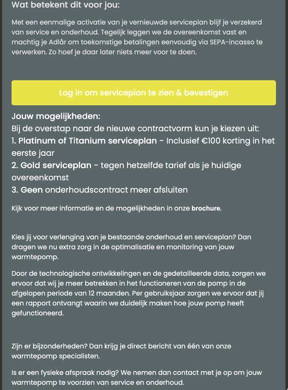

@azaden maar wat is nu precies anders dan? Ik lees dat nergens.
Dus bovenop een onderhoudscontract kan je nu een "serviceplan" afsluiten voor service die... Al in het onderhoudscontract staat? Huh?
Ik begrijp er geen bal van.
Waarom stappen ze niet van die idiote "Gold, Platinum, Titanium" af zoals de rest van de markt doet? We leven niet meer in 2005, komop zeg, ik weet niet welke marketing guru er daar aan de knoppen staat, maar die mag nodig weer op cursus. En waar zijn brons en zilver gebleven?
Gewoon 3 verschillende service contracten aanbieden (Tier I, Tier II, Tier III), waarbij (firmware) updates en monitoring al bij Tier I zijn inbegrepen en mogelijke voorrijkosten bij problemen, maar dat bij de hogere service contracten bepaalde mogelijke extra service kosten (onderdelen, extra arbeid) bij bezoek afdekken.
Het voelt echt alsof ze nogmaals het wiel proberen uit te vinden, waar de rest van de markt al lang al degelijke antwoorden op heeft gevonden.

Ja ook ontvangen en ik doe lekker niks. Wat inhoud dat mijn oude Gold contract geldig zou moten blijven als ik betaal.azaden schreef op donderdag 16 juli 2026 @ 17:47:
Meerdere mensen deze posting al (mogen) ontvangen van Adlar?
En dat het contract verloopt als ik niet betaal. Wat best eens de way forward kan worden. Want idd, het onderhoud stelt weinig voor. En ik hoor ook weinig over pompen die stuk gaan.

Vandaag ook van Adlar een verlengvoorstel gehad waar ik ook niet op in ga. Mijn WP heeft in oktober 2025 het Gold onderhoud gehad waarbij alleen de magneetfilter en een filter bij de afsluiter werden schoongemaakt. Verder heeft de monteur toen een nieuwe update geïnstalleerd maar verder heeft hij niets losgehaald of naar de compressor gekeken.
Vandaar dat ik nu ook vind dat ik dat zelf wel kan reinigen en daarmee weer geld uitspaar.
Vorige week hier onderhoud gehad en is niet eens de filter los geweest , alleen wp schoongemaakt en software update gedaanmmrs73 schreef op dinsdag 21 juli 2026 @ 21:56:
