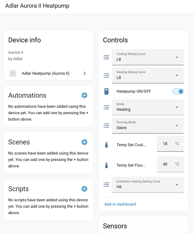

Misschien staat er iets in documentatie van https://github.com/CNC-Buddy/R290_heatpump/tree/main of https://github.com/hhi/or...0specs/modbus/HHi/analyse

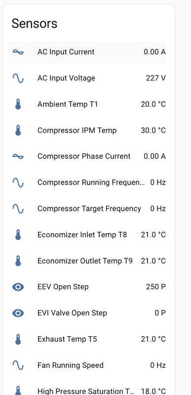

Zijn er liefhebbers voor het testen van de Homey app via Modbus aansturing?
Voorwaarde is een modbus-gateway zoals een Elfin EW11a en een Homey Pro of een Homey SHS.
Er is zowel een test applicatie beschikbaar voor de Aurora II serie als ook voor de nieuwere Aurora III serie. De laatste is tot stand gekomen met behulp van de aangeleverde info van mede-tweaker @ohno_nl _/-\o_
Afbeeldingslocatie: https://tweakers.net/i/ZK81fl8TJy2_IJyWy0WbFARyKEA=/x800/filters:strip_exif()/f/image/h6Fw8OMbF1ZzBGxSvhQRnYyR.png?f=fotoalbum_large Afbeeldingslocatie: https://tweakers.net/i/Mc7kpvI2xV6pSVxmZCw6NQeZVt4=/x800/filters:strip_exif()/f/image/hhqeviW5S5GvX2sY6vbVS1zs.png?f=fotoalbum_large
Ik heb installatie- en configuratie-instructies gemaakt voor koppeling van de Elfin, maar het zal ook eenvoudig toepasbaar zijn met WaveShare of andere oplossingen die Modbus over TCP ondersteunen.
De apps zijn tevens voorzien van webbrowser gebaseerde dashboards voor rechtstreekse toegang tot de modbus registers. Hier enkele screenshots van zowel Aurora II als III dashboards.
Aurora II serie
Afbeeldingslocatie: https://tweakers.net/i/rvfBsmRWeCgpRuk__q-4gZYUE28=/800x/filters:strip_exif()/f/image/kx7q9hKKnN08BNb8am3Rv1SJ.png?f=fotoalbum_large Afbeeldingslocatie: https://tweakers.net/i/gJIxDEHA5wsZCSwZtvR0pYuqHGg=/x800/filters:strip_exif()/f/image/LCGFS4sJ4GmBHQGgmkbDXFpV.png?f=fotoalbum_large
Aurora III serie
Afbeeldingslocatie: https://tweakers.net/i/gSRlUydBpuVR04rAK9AIq_Xg6Uc=/800x/filters:strip_exif()/f/image/rzeg8n5lOWGiDx4IafzyQUWK.png?f=fotoalbum_large Afbeeldingslocatie: https://tweakers.net/i/lCy0Hh4ZcRyBmGFBt7Bad5kvLx4=/x800/filters:strip_exif()/f/image/KMIOCYVIrpPe6zfRdymrGdkt.png?f=fotoalbum_large
De Aurora II serie heeft nog additioneel de beschikking over een interactieve aanpassing van de custom stooklijn.
Afbeeldingslocatie: https://tweakers.net/i/Wylv1HI3P36xFnJ1i-JWmIXZP6I=/800x/filters:strip_exif()/f/image/1Vxucf4wGakpneuoQPDGxF8o.png?f=fotoalbum_large
[ Voor 11% gewijzigd door azaden op 08-05-2026 15:06 ]

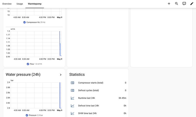

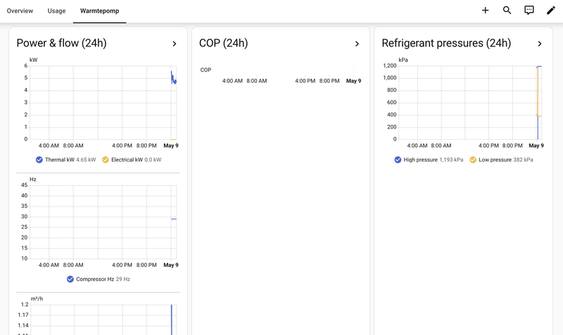

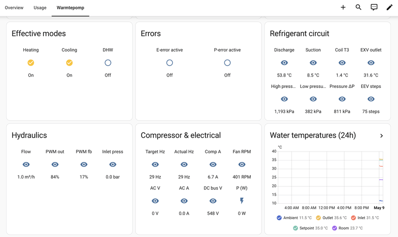

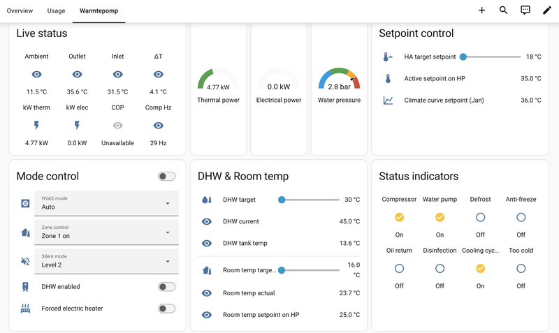

  • Ambrosiussen
  • Registratie: April 2022
  • Laatst online: 22-10 13:06
Hello hello!
Ik heb ook even zitten knutselen met @ohno_nl github repo als referentiepunt. Nogmaals dank!
Bij deze mijn resultaten op een Aurora III 12kW unit: https://github.com/Ambrosiussen/Adlar-Castra-Aurora-III-HomeAssistant
Hopelijk is het nuttig! Ik heb contact gehad met Adlar Castra via de monteur die vandaag langs was, en ze zijn positief over deze integraties.
NOTE: COP werkt nog niet, omdat de registers 74&75 niet werken. Dit lijkt een bug in de firmware!
Afbeeldingslocatie: https://tweakers.net/i/Kw2hlzCmtsrPuHyHLKEGNucZJQQ=/800x/filters:strip_exif()/f/image/1awY2nAhOrjdA8ZeA1q0BMrK.png?f=fotoalbum_large
Afbeeldingslocatie: https://tweakers.net/i/58O7iVJgwdNxHZuNTlAVqvNsxow=/800x/filters:strip_exif()/f/image/vsLi7l0MGf0QSYwUGTUbuKFV.png?f=fotoalbum_large
Afbeeldingslocatie: https://tweakers.net/i/PMZd94ujAbSM3syECzxwBmjxI4w=/800x/filters:strip_exif()/f/image/xiUYuUFAzfT5GCc4sEfMo7WU.png?f=fotoalbum_large
Afbeeldingslocatie: https://tweakers.net/i/LKtlpSjfuHPKkTiNRui7NvTEwSs=/800x/filters:strip_exif()/f/image/2ixkchBFtfS3WbJsSufbkYuv.png?f=fotoalbum_large

  • conradh
  • Laatst online: 04-08 20:42
Ik heb voor Home Assistant HACS een plugin gemaakt die via modbus alle settings ophaalt en kan wijzigen.
Ik zal hem nog een paar dagen testen. Dan zal ik hem vrijgeven voor andere om te gebruiken.
Mijn systeem is alsvolgt gebouwd: Ik gebruik een 2 master 1 slave splitter (JPX-3002) en een Elfin EW11. Beide op aliexpress besteld.
De kabel van de pomp in de JAN eruit gehaald en in de splitter-module in Slave 1, de JAN module in Master1, de Elfin in Master 2.
HACS module geladen die de data ophaalt en stuurt naar de Elfin.
Afbeeldingslocatie: https://tweakers.net/i/1J295TDLui5-GVoL68asuFjR310=/x800/filters:strip_exif()/f/image/pSLbG0e6Y9vbaP0EM3zRUG80.png?f=fotoalbum_large
Afbeeldingslocatie: https://tweakers.net/i/puhZ7d56xA4Q7M59izj3li3aD7o=/x800/filters:strip_exif()/f/image/iusHkbeMACaUyoBTJGFIfMeQ.png?f=fotoalbum_large
