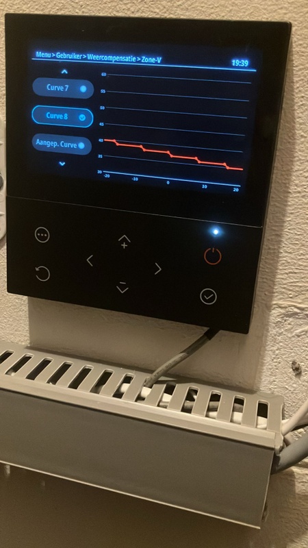

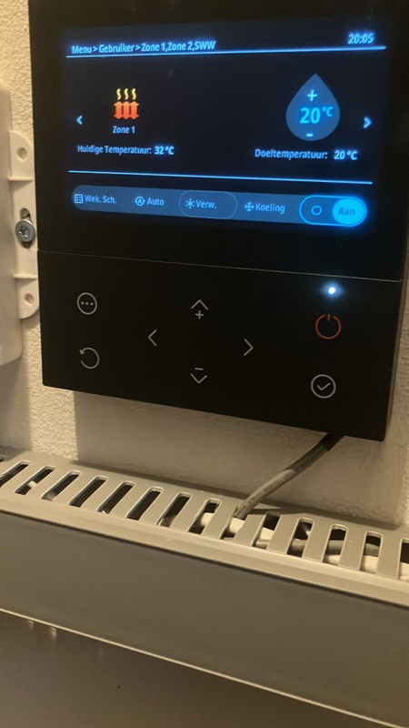

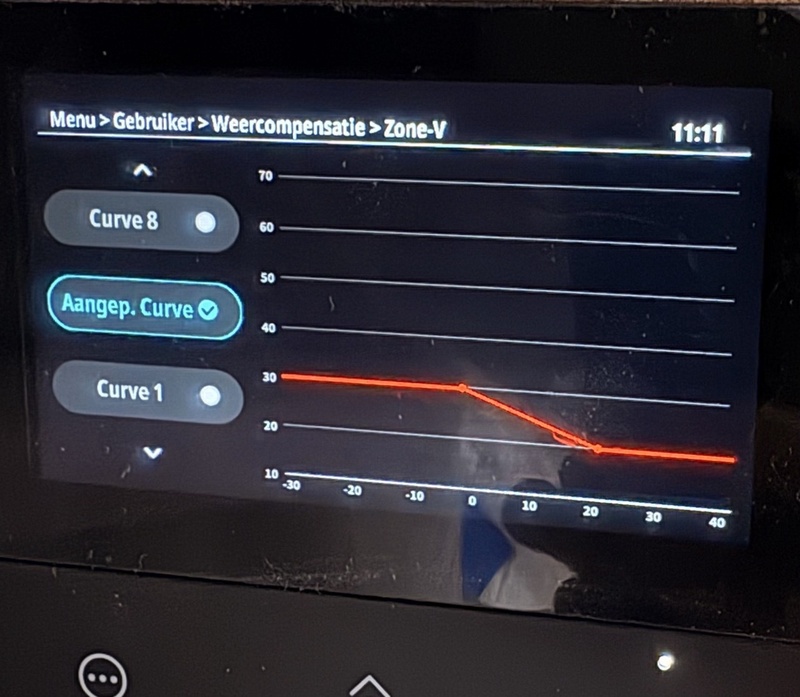

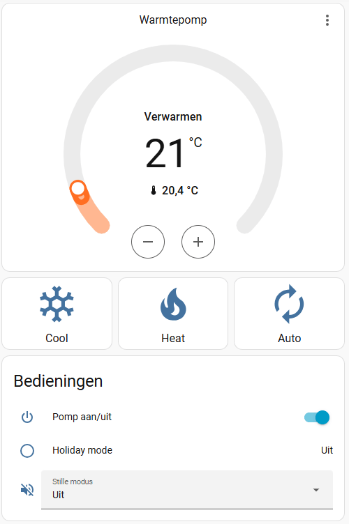

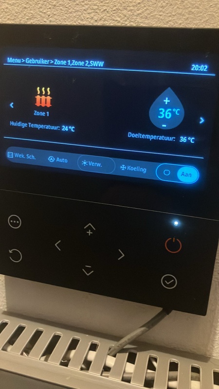

Ik gebruik de dynamische stooklijn HL8 met een aanpassing van de settemp per 15 minuten en activatie van het aanpassen van de settemp indien de thermostaat gewenste temperatuur met + en - 0,2 graden afwijkt.
Mijn kamerthermostaat is de bedrade Tado X
Ik heb binnen Home Assistent nu een automatisering draaien, die de settemp met grotere sprongen verhoogd/verlaagd, dan de default van 1 graad per 15 minuten, dit omdat het nogal lang duurt, voordat de settemp op de gewenste hoogte of laagte komt, met gevolg te hoge of lage kamertemperatuur.
Hieronder de yaml code om dit te realiseren:

  • Twanroy
  • Registratie: November 2021
  • Laatst online: 20:48
ohno_nl schreef op maandag 9 maart 2026 @ 14:48:
Ik ben ook in bezit van een Aurora Pro III en heb een HA integratie voor elkaar met ModBus, een andere manier is er niet. Hiervoor heb ik een waveshare modbus gateway gebruikt en deze parallel aan de JAN-module gekoppeld. Daarna heb ik een HA package gemaakt met daarin de modbus adressen voor de WP en wat custom sensoren. Met de sensoren heb ik dit dashboard gemaakt en kan ik de WP vanuit HA bedienen. Ben er zelf erg tevreden over maar feedback is altijd welkom,
Ik heb een kleine toevoeging gedaan aan jou package.
Register 2101 om de pomp aan/uit te schakelen.
Register 2103 (36) uitlezen om te kijken of holiday modus ingeschakeld staat.
EDIT:
@ohno_nl Na een tijdje testen kom ik toch wat tegen:
Ik gebruik de Jan module voor de weersafhankelijke aansturing vd pomp. De Waveshare is paralel aan de modbus van Jan module gekoppeld. Daardoor krijg je 2 kapiteins op 1 schip, en lukt het de Jan module niet meer om te communiceren met de pomp.
Ik ben aan het kijken of de de modbus settings van de Waveshare aan kan passen (minder vaak pollen) om zo ervoor te zorgen dat ze toch gelijktijdig kunnen werken.
Tips zijn welkom...
Afbeeldingslocatie: https://tweakers.net/i/I276k8vjSaSkc3zXjPf_96fzqoI=/fit-in/4000x4000/filters:no_upscale():strip_exif()/f/image/jHqw5TcKuP4yZqCDzJBvRwam.png?f=user_large
[ Voor 24% gewijzigd door Twanroy op 13-04-2026 15:43 ]

  • ohno_nl
  • Laatst online: 16:50
ohno_nl
Gas sucks, ride a bike!
Twanroy schreef op zaterdag 11 april 2026 @ 16:17:
EDIT:
Tips zijn welkom...
Het verschil tussen onze configuraties is dat ik de weerafhankelijke aansturing uitgeschakeld heb, dus de JAN leest alleen maar. Ik moet even in de documentatie duiken om uit te vinden welke parameter dit ook alweer was.

  • cupra4
  • Laatst online: 21-10 08:45
Heeft iemand nog een idee? Ik gebruik TuyaLocal op Home Assistant. Tot gisteren draaide alles prima, tot Tuya mijn trial abbo had beeindigd (eerste install in november). Heb het weer met 6 maanden weten te verlengen, maar nu krijg ik met geen mogelijkheid TuyaLocal nog werkend op HA. In het developer portal staat alles goed, alles is online en connected. Maar met het device ID, IP en Local key, blijf ik nu de melding houden dat de combinatie van deze gegevens niet goed is. Maar er is niets veranderd.
Is dit nog steeds een goede integratie of zijn er inmiddels betere manieren om de Adlar uit te lezen in HA? Dat Tuya developer platform is ook ontzettend traag.
Afbeeldingslocatie: https://i.ibb.co/n8gkrccV/tuya.png
[ Voor 6% gewijzigd door cupra4 op 17-04-2026 08:40 ]

  • cupra4
fvanderstege schreef op vrijdag 17 april 2026 @ 09:06:
Misschien een andere protocol versie gebruiken? Ik meen me te herinneren dat het 3.3 of 3.2 was.?
Heb ze allemaal geprobeerd. Niks werkt.

Hallo, voor het eerst dat ik mijzelf hier meld in het topic. Ik ben zelf eigenaar van een oudewetse cv ketel met radiatoren maar mijn ouders hebben twee weken geleden een Adlar Aurora 3 warmtepomp laten installeren. En nu raken ze een beetje over de kook.
Zij hebben de warmtepomp enkel met een vloerverwarming. BIj een beetje behoefte aan warmte slaat het ding compleet op hol en wordt het te heet onder de voeten.
Ik zie een set temperatuur voorbij komen van af en toe 36 of 40 graden. Dat is veel te warm voor een vloerverwaming. De enige manier om het af te remmen is het systeem uit te zetten.
Daarnaast toont het display een waterdruppel in plaats van de temperatuur in een huisje. Dan lijkt het erop dat hier gestuurd wordt op basis van de set temperatuur (temperatuur water, toch?). Dan denk ik ook dat het systeem niet luistert naar de meegeleverde Honeywell thermostaat.
Ten derde, en het belangrijkste euvel, zie ik op het display incoontjes van radiatoren terwijl de handleiding aangeeft dat je vloerverwarming-iconen zou moeten zien als je die hebt.
Afbeeldingslocatie: https://tweakers.net/i/GCiSxQK2m8u8NweRxP_R_lFdAHE=/x800/filters:strip_icc():strip_exif()/f/image/VtrWmULkSqHWt5s6lNk7iWbU.jpg?f=fotoalbum_large
Afbeeldingslocatie: https://tweakers.net/i/EKe014bTdy3rlofjjOpbrPgI20s=/x800/filters:strip_icc():strip_exif()/f/image/E3s5jvBCr2xuaoo2uksgbYML.jpg?f=fotoalbum_large
Afbeeldingslocatie: https://tweakers.net/i/tyrjkkdmseJpKT10mCxrV6E357A=/x800/filters:strip_icc():strip_exif()/f/image/qoCArAbEriEZFWzDZKexixqS.jpg?f=fotoalbum_large
De verwarmingscurve in het display hieronder past niet bij een vloerverwarming, als je deze curves naloopt in de handleidng dan zie je dat deze past bij een hoge-temperatuurverwamring (CV-ketel en radiatoren) en niet bij lagetemperatuurverwarming (vloerverwarming)
Afbeeldingslocatie: https://tweakers.net/i/irSH0o26XU6xAzBro0fBgnDNbtc=/x800/filters:strip_icc():strip_exif()/f/image/m60KEdPZ9MOolfeE1uJSVgrz.jpg?f=fotoalbum_large
De installatie is opgeleverd door twee installateurs uit Tsjechië die niet duidelijk konden maken wat ze gedaan hebben. Sindsdien hangen mijn ouders een paar keer in de week met Adlar aan de telefoon om dingen remote aan te passen. Er komt een Adlar-monteur langs maar dat is niet eerder dan de eerste week mei.
Volgens mij zijn er dingen fundamenteel mis in het systeem.
Kan iemand dit bevestigen vanuit zijn eigen situatie of vanuit zijn expertise? Kan ik met vaders het systeem zelf op orde brengen?
  • LongTimeAgo
  • Laatst online: 20:32
[b]badkuip in "Adlår Castra Aurora 2 Warmtepompen ervaringen"
Advies: Zet hem voorlopig op (Lage Temp) Curve 7.
Curve 8 is Adlar's dynamische stooklijn. Deze reageert op basis van de Thermostaat. Daar zijn al vaker dingen mis mee geweest bij velen en dat kan hier dan ook het geval zijn. (Maar ik weet dit niet zeker)
Curve 7 volgt gewoon een curve op basis van de buitentemperatuur en met de huidige temperaturen zal dat voor nu of t/m mei prima zijn en zal die volgens mij ook niet aan hoeven springen.
Zonnepanelen: 9 stuks, 3300wp op west. | Warmtepomp: Adlar Aurora II 6kw | Tussenwoning - 45m² vloerverwarming - 125m² totaal woning - HR++ (bijna) overal | Thuisaccu: Homewizard 2,7kWh |

Tja, dat is een van de problemen. Ik kan geen lagetemperatuur curve selecteren.
Het apparaat denkt dat ie een radiator moet verwarmen dus hij geeft mij alleen de mogelijkheid om hogetemperatuur curves te kiezen.
De set temperatuur van een hoge temperatuurcurve is denk ik veel te hoog in combinatie met vloerverwarming.
  • LongTimeAgo
Ok dat is wel vervelend inderdaad.
Kan je de stooklijn dan wel op sluiting/off zetten en dan zelf de temperatuur (set) instellen?
Hem dan gewoon op 20 zetten lijkt mij voldoende dan.

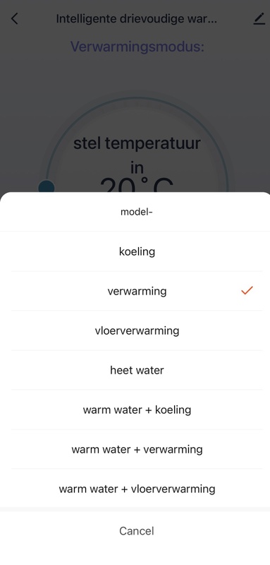

  • Johan H
  • Registratie: April 2023
  • Laatst online: 22:46
badkuip schreef op zondag 19 april 2026 @ 13:48:
Kun je geen andere modus selecteren?
Bij de aurora 2 modellen kan dat namelijk wel:
Ook voor vloerverwarming moet daar trouwens modus ‘verwarming’ geselecteerd worden.Afbeeldingslocatie: https://tweakers.net/i/_99JJzXvql3Z3oUqyInwgpI2J-A=/x800/filters:strip_icc():strip_exif()/f/image/hyCFIETx0ESLffixjAe8Blf8.jpg?f=fotoalbum_large
Geschakelde woning 1990 146 m2 standaard geïsoleerd, HR++ glas vloerverwarming beneden 55 m2, boven standaard radiatoren. Aurora II 6 kW op het zuiden aan 1e verdieping sinds maart 2023. Jaarverbruik ca. 1.600 kwh, zonder cv hulp.

  • badkuip
  • Laatst online: 23:16
Johan H schreef op zondag 19 april 2026 @ 18:35:
Ook voor vloerverwarming moet daar trouwens modus ‘verwarming’ geselecteerd worden.[Afbeelding]
Ja, deze app hebben we nog niet. We zijn eerst aan de gang gegaan met het bedieningspaneel aan de muur en daar kunnen we het niet vinden. Ik zal eens kijken of de app wat voor ons is.
Ik baal ervan. Het is zo mager gedocumenteerd allemaal. Hoe kan je zo’n systeem nou proberen te vatten in een handleiding die niet langer is dan 30 pagina’s? Ik sta er versteld van van wat er allemaal niet gedocumenteerd of gemeld wordt.

  • cupra4
Johan H schreef op vrijdag 17 april 2026 @ 21:54:
Heeft hij misschien een nieuwe Local Key gekregen?
Uiteindelijk bleek het zo simpel te zijn. Even de pomp stroomloos maken en opnieuw opstarten. Dan werkt alles weer. Local Key is hetzelfde gebleven.

Volgens mij betekend de waterdruppel dat hij staat ingesteld op watertemperatuur. Ik heb dat ook nog, omdat er niks is ingesteld/afgesteld. Er moet een parameter (ik weet niet welke) zijn die je kan zeggen op welk type verwarming het staat ingesteld. Bij mij hebben ze hem op vloerverwarming gezet en ik zie ook een radiator als plaatje.
Wat je kan doen (tijdelijk maar bij mij werkt dit al 2 maandjes goed)
custom curve, water temperatuur laag zetten, stille modus aan.
(note: hangt helemaal af van het warmteafgifte systeem of dat ook bij andere goed werkt)
Afbeeldingslocatie: https://tweakers.net/i/y7VOKC2cz6tv9TUpSppD1lt7sWQ=/800x/filters:strip_icc():strip_exif()/f/image/WZIIbhwooCH0Ss1uSEJ7UaMM.jpg?f=fotoalbum_large
Afbeeldingslocatie: https://tweakers.net/i/JPDzlxgJDjFwOMJVsSxqGPl4iTk=/800x/filters:strip_icc():strip_exif()/f/image/tDg6bhNJ4RpCKrXm3R5C50rx.jpg?f=fotoalbum_large

jLing schreef op dinsdag 28 april 2026 @ 11:22:
Voor de duidelijkheid, dan bedoel je dit scherm?
Dit zie jij dus ook, inclusief een radiatorsymbool rechtsboven bij de temperatuur? Dat zou betekenen dat jouw en mijn pa zijn installaties niet goed zijn ingesteld of dat de handleiding niet klopt. Die zegt namelijk dat je specifiek vloerverwarming-dingen moet zien en geen radiator-icoontjes.
