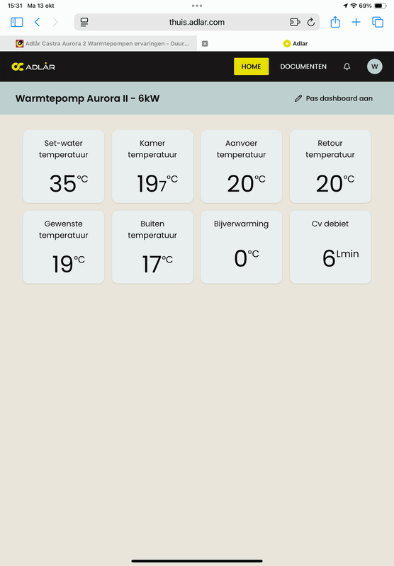

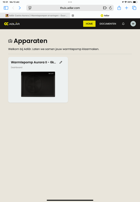

Bij mij zit thuis.adlar.com er zo uit:
Afbeeldingslocatie: https://tweakers.net/i/bG1s7NGjARfWTmOoOPgkRRoBxFI=/x800/filters:strip_exif()/f/image/CPTaItoPjYohOLpgr9eaMlVS.png?f=fotoalbum_large
Afbeeldingslocatie: https://tweakers.net/i/5flnY2Nm2t5EZ835fHldy5bE4rI=/x800/filters:strip_exif()/f/image/gdIMgQlkyzoQoJYtKcSfLqfy.png?f=fotoalbum_large
Alleen de Set temp is niet correct. Als je daar over klaagt krijg je te horen dat het dashboard nog niet vrij is gegeven… :)

@Ramon_1984 vraagt : En als je P111 op 32c zet, gaat dan je settemp automatisch naar 32C , en wordt fan P110 als maximaal gebruikt in de regeling van adlar ?''
klopt:
p110 is maximale settemp ( staat standaard op 50) ; bij mij op 40.
p111 is minimale settemp ( staat standaard op 15) ; bij mij op 24 ( bij deze weersomstandigheden)
(Maar: ik weet niet wat het effect op de werking van de warmtepomp zal zijn als je min. en max. dicht naar elkaar toebrengt.)
Diverse gebruikers van de HL8 hebben nogal last gehad van het 'doorschieten'van de warmtepomp. de temperaturen in de kamer liepen dan behoorlijk op. om dat te voorkomen kan je dus ook de maximaal settemp wat verlagen. Lost het probleem natuurlijk niet op van de huidige HL8.
Maar beter is, als je last hebt van de werking van de HL8, denk ik om te wachten op de nieuwe HL8( die nu in testfase is) en gewoon nog de oude manieren van verwarmen kiezen( stooklijnen, aansturen via settemp in home assistant, maken van scenes in de smartlife-tuya app etc. Genoeg voorbeelden in dit forum.

WimVeendam schreef op maandag 13 oktober 2025 @ 15:36:
Dank, dat verduidelijkt iets. Bij mij heb ik geen 'apparaten' wel een overzicht van service abonnementen die ik kan kiezen, terwijl ik voor dit jaar al een service abonnement heb. Het lijkt erop dat ze het aanbod voor een onderhoudsbeurt en contract voor de rest van 2025, waar ik halverwege dit jaar op ben ingegaan, niet als abonnement afhandelen, terwijl dat wel zo in de promotie e-mail stond. Voor dit jaar ga ik niet nogmaals een abonnement nemen.
Ik ben benieuwd of ze de afspraak nakomen voor een onderhoudsbeurt met update van de JAN. Anders maar weer in de telefoon kruipen, werkt directer en sneller dan een e-mail of ticket.

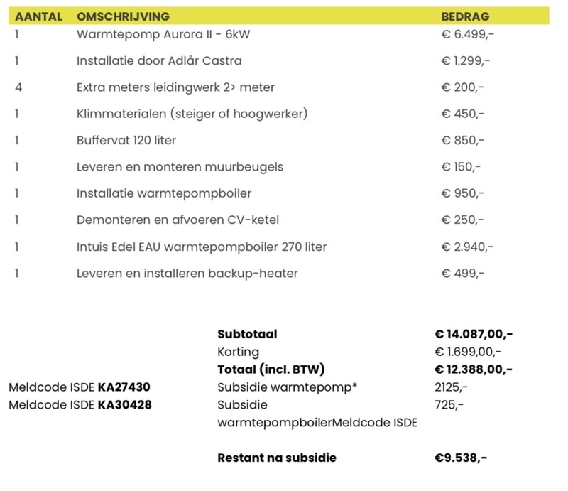

Ik sta op het punt om een warmtepomp bij adlar te bestellen, maar nu viel in combinatie van de fastlane korting en het ook afnemem van een 20KWH accu pakket mij de offerte wat tegen. Offerte voor thuisaccu krijg ik nog los.
Op dit moment hebben ze ook acties lopen voor gratis 5KWH batterij of korting. Daarnaast staat de warmtepomp zelf ook ongrveer 200,- hoger op de factuur.
Hoop dat de mensen die er al een besteld hebben mij kunnen vertellen of het klopt dat ik denk dat deze een beetje hoog zit.

fellware schreef op woensdag 15 oktober 2025 @ 07:10:
Heb je een buffervat en een backup heater nodig?
Bij vloerverwarming kun je het buffervat waarschijnlijk wel achterwege laten.
Verder lees ik steiger of hoogwerker, is dat nodig? Is er geen beter begaanbare plek voor de buitenunit? Dat zou ook veel handiger zijn hij onderhoud.
De batterij heb ik geen ervaring mee.
Demonteren en afvoeren ketel heb ik zelf door een loodgieter laten doen die ook de warmtepomp boiler aansloot. Kostte een paar tientjes.
Je kunt daar nog een punt van maken: de ketel afvoeren hoeft niet, want die is geld waard. De ketel demonteren gebeurt sowieso als ze zowel boiler als warmtepomp gaan installeren.... al het leidingwerk passen ze aan. Wat is dan nog demonteren? De ketel van de muurbeugel afhalen? Dat kun je zelf ook.
Vind ik een beetje een 'geldgraaipost'.
En ik zie de korting niet op de offerte?

pentaw1nz schreef op woensdag 15 oktober 2025 @ 07:15:
Excuses! Vergeten te melden! Hoogwerker kosten gaan er inderdaad nog af.
Over de cv ketel ben ik inderdaad ook zelf twijfelende.
Korting staat onder het eerste subtotaal is 1699,-

fellware schreef op woensdag 15 oktober 2025 @ 07:26:
En de andere onderdelen?
Backup heater en buffervat echt nodig? Drijft de prijs op. Bij voldoende massa niet nodig.
Post demonteren ketel vind ik onzin, maar die berekenen ze standaard wel idd.
Kun je misschien nog over onderhandelen, of zelf demonteren?...
En de korting kan hoger. Sommigen hebben tot wel 2449 korting gekregen. Maar daar werd extra leidingwerk weer duurder.
Ik zat er tussenin.
Voorbeeld uit dit topic, hybride;
Afbeeldingslocatie: https://tweakers.net/i/JwoPUYGmx5Lj-Dv-UD4xfZ6EX-E=/fit-in/4920x3264/filters:max_bytes(3145728):no_upscale():strip_exif()/f/image/U124sCRBrKzddPLySkPgxmxo.avif?f=user_large

Dit was onze offerte, waar uiteindelijk 300 euro vanaf ging vanwege minder leidingwerk dan in eerste instantie benodigd was, en nog 300 euro vanwege wat onduidelijkheid over de elektra. Elektra is wel door Adlar gedaan.
Ook is de installatie op het laatste moment nog aangepast naar full-electric, dus geen aansluiting bij de ketel.
Min de subsidie van 2750 hebben we iets meer dan 3000 voor alleen de warmtepomp inc. installatie betaald.

Dashboard van mij:
Afbeeldingslocatie: https://tweakers.net/i/IeKXzoQGgkP--Kxks2aoVr55eWI=/800x/filters:strip_exif()/f/image/vamZPRwgcOEmlGchMMPtlD0O.png?f=fotoalbum_large
De Kamer- en Gewenste-temperatuur komen van mijn OpenTherm Honeywell TR6 die ik aangesloten heb maar niet gebruik. De 55 graden lees ik met mijn OpenTherm gateway ook uit de Adlar, maar heb geen idee wat deze waarde nu eigenlijk betekent. De Buitentemperatuur is die van de Adlar zelf.
[ Voor 6% gewijzigd door BerndGaykema op 16-10-2025 11:42 ]
