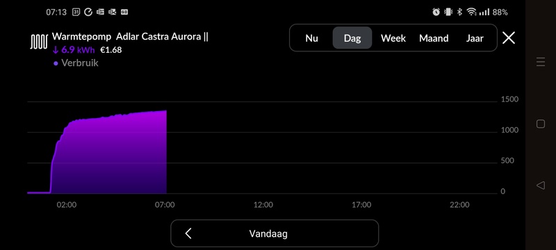

Ik zag heel wat scriptjes voorbij komen voor het berekenen van de actuele COP van de WP. Zijn er inmiddels al mensen die wat gegevens hebben met de gemiddelde waarde over een hele dag bijv en wat is de maximale COP die gehaald is? De reden dat ik het vraag is dat bij mij de COP op dit moment tussen de 6 en de 8 schommelt en dat vind ik zelf nogal hoog, dus vroeg me af of ik de enige ben en dus misschien ergens een foutje in de berekening maak. Andere ervaringen?
Twee onder 1 kap woning 170m2 bwjr 2001 met standaard spouw-, dak- en vloer-isolatie ;beneden vloerverwarming, boven radiatoren; wp Adlar Castra AuroraII 6KW sinds Okt 2024
  • reiker
  • Laatst online: 07:02
reiker
dan jij!
nlfva1 schreef op maandag 6 oktober 2025 @ 15:58:
Ik zie ook zulke getallen, en niet gehinderd door al teveel kennis over het onderwerp zou ik zeggen dat het voor deze tijd van het jaar niet heel raar is. De temperatuur is nog relatief hoog, dus het kost niet zoveel energie om er energie uit te onttrekken en aan het watersysteem af te geven. Mijn unit (de 10kW zelfs...) heeft dan ook meestal runs van ongeveer een uur. De koudere nachten tot nu draait 'ie wel eens twee of drie uur, richting het eind van de nacht.
Over een maand of twee zullen we vast niet meer zo vaak een COP van 8 zien uit die berekening, denk ik.
Zo gezegd, zo gedaan.

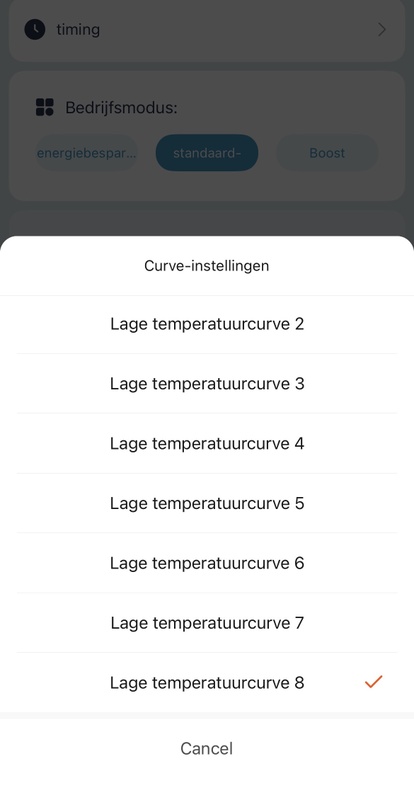

Vandaag heben ze mij gebeld.
Ik heb het volgende aangeven'
-1. Idee dat er zonder te vragen op afstand is gerommeld met instellingen
- 2. Ik ontevreden ben, 2 jaar over de werking, niet over het product
- 3. Eerst vaak heb aangeven dat de stooklijnen zonder sturing op thermostaat geen accurate optie zijn. Dit werd eerst en jaar ontkent, toen toch was daar Jan. Helaas heeft Jan bij mij nooit gewerkt. Vooral: ik wil nu graag echt geholpen worden.
Antwoord:
1. Klopt. Met nieuwe software zijn veel klanten teruggezet in instellingen. Ze hadden nu meer dan 100 klacht verzoeken. Hij was een ZZP installateur die werd ingehuurd klachten af te handelen omdat er zon enorm berg ligt. Uitgangspunt is ook dat na dit telefoontje ticket werd gesloten. Ik heb aangeven dat ik dit juist niet wil en tijdelijk wil beoordelen en indien nodig kort communiceren om wat parameters te veranderen.
2. Werd begrepen
3. Hij zei: Stooklijnen zijn het meest accuraat en het zuinigst. Door met 7-laag te stoken heb je allerlaagste temperatuur. Er wordt gestuurd zonder thermostaat geheel op buitentemperatuur. Hij zei: dit is ook het meest accuraat.
Ik was het eens met zuinigheid, want HL8 heeft veel hogere aanvoertemperatuur.
Oneens met sturen op buitentemperatuur, want windbelasting woning, meer tocht, warmtepomp in de zon en woning in de schaduw of andersom, lagere of hogere RV binnen zorgt voor andere warmtebehoefte, veel ventilatie of weinig ventilatie of balansventilatie zorgt voor hele andere warmteverliezen.
Ik zei: ik wil stooklijn HL6 of 7, die bevallen mij uitstekend, alleen slaat de pomp soms niet aan als het 18gr is en gaat hij soms een lange run maken terwijl het 21gr is binnen. Dus in en afschakelen moet op basis van thermostaat (vraag).
Nou; dan moest ik dus naar HL8. Ik vroeg of de maximale aanvoertemperatuur misschien terug kon naar 30 graden, maar dat mocht hij niet doen. De aanvoer temperatuur mag niet lager dan de maximale bovengrens van 40gr. En de rest regelt Jan.
Hij heeft alles weer gereset op afstand, nieuwe software geïnstalleerd op JAN en ik moet het nu een tijdje testen. Hij heeft mij een mail gestuurd waarop ik gewoon man reply 'en en de ticket blijft open.

steefweer schreef op woensdag 8 oktober 2025 @ 00:21:
Antwoord:
2. Werd begrepen
Denk ook eens aan een extra wifi thermostaatje die je in de smartlife app zet.
Dan kun je zowel met stooklijnen stoken, als bijsturen obv binnentemperatuur.
Of dus zelf iets instellen mij bijplussen/afschalen set temp obv binnentemperatuur.
Dat hard instellen van max aanvoer 30 kan ook nog wel een uitkomst zijn om toch hl8 te gebruiken. Bij mij gaat hij op hl8 ook gewoon idioot hard stoken.
Kun je dat zelf niet aanpassen?

Woonkamer Jaga convectoren met dynamisch aangestuurde p14 pwm-pst Ventilatoren aangestuurd middels "Heatmeister" ( zie ook elders op dit forum)
Tot nu toe in de winter stooklijn uit en sturen op settemp middels tuya thermostaat in de kamer.
Nu op Hl8 , binnenkort de testversies van de ",nieuwe Hl8"
Daarom zit ik in het proces om mijn radiators te vervangen voor Jaga's + fans. Minder water in het systeem, maar wel meer afgifte en comfort.

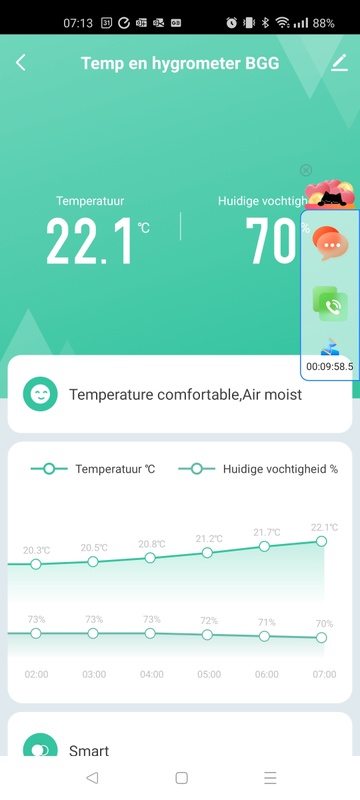

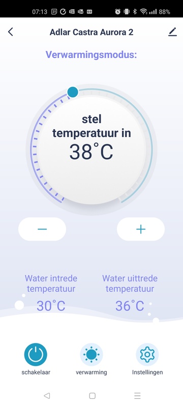

Zal het checken. Vind overigens nog steeds dar Adlar dat mij moet vertellen en elke 3 dagen even kan bellen met de vraag of het al verbeterd is
Gisteravond voor ik naar bed ben gegaan thermostaat op 20 gezet. Hij sloeg niet aan.
Resultaat bij wakker worden (zweten)
Afbeeldingslocatie: https://tweakers.net/i/-idsiTCpWndi3FRGfh4pEiWNChs=/x800/filters:strip_icc():strip_exif()/f/image/9Y2cNTn6wqYLeyNIdxg7zVJo.jpg?f=fotoalbum_large
Afbeeldingslocatie: https://tweakers.net/i/_PSIDGvbYPy1CP0H6pZ-ACvnsHs=/800x/filters:strip_icc():strip_exif()/f/image/MdECGcNlJLkzI4mF07nbtkyQ.jpg?f=fotoalbum_large
Afbeeldingslocatie: https://tweakers.net/i/Uf0QavDZ0a29zZtIQTdGqTRurxI=/x800/filters:strip_icc():strip_exif()/f/image/sDhAYrN8xVvPZhALzEuwXsuE.jpg?f=fotoalbum_large

Volgens mij mis ik een stap, je had de thermostaat op 21,5 en het bleef binnen 20 graden.
Gisteren heb je de thermostaat naar 20 gedraaid (dus lager gezet?) en daarop is die wel aangesprongen?
Heb je nog iets anders gedaan dan?
* hij springt inderdaad niet meteen aan als je de thermostaat opdraait, daar eerst de regeling aan het werk gaat die de settemp op gaat voeren, totdat die aanslaat. Als dan de gewenste temperatuur binnen bereikt is en te hoog wordt, loopt de settemp weer terug, waardoor je uiteindelijk rond de gewenste temperatuur schommelt.
Instellingen van o.a. P26 en P116 kunnen hierop (behoorlijk) invloed hebben. Zelf heb ik die met vloerverwarming beiden op 1 staan.

Nope, gewoon HL8 laten staan zoals advies Adlar

Ik had de tekst hierboven alweer wat aangevuld ;)
P110 op 40, zodat settemp niet te ver doorschiet
P111 op 23, zodat settemp niet teveel zakt.
[ Voor 17% gewijzigd door Johan H op 11-10-2025 08:22 ]

[quote]steefweer schreef op zaterdag 11 oktober 2025 @ 07:18:
Stomme vraag misschien, maar je hebt toch niet hoge temperatuur lijn 8 aktief, het gaat om LT8

  • steefweer
  • Registratie: Oktober 2020
  • Laatst online: 12-01 22:35
Johan H schreef op zaterdag 11 oktober 2025 @ 13:12:
Nee LT8 indd. Nu weer even LT7, want met 23 graden binnen en deze buitentemperatuur kan die weer ten minste een week uitblijven.

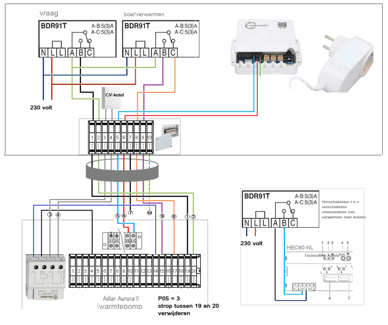

  • HeHoe
  • Registratie: April 2023
Als je met een aan/uit thermostaat gaat werken dan kun je P05 op 0 zetten. Standaard zit er een verbinding tussen 19-20, deze moet je dan ook verwijderen. Kan dus niet met een OpenTherm-protocol thermostaat.
De Jan regelt de stooklijn dan niet meer.
Voorbeeld van aansturing van de warmtepomp met een aan/uit thermostaat. Bevalt mij uitstekend. Afbeeldingslocatie: https://tweakers.net/i/We_-99FZsMpDlVe2qXm7Rj0Ojls=/800x/filters:strip_exif()/f/image/y0IrpAdBY5sZ9xQHUWjk48j4.png?f=fotoalbum_large
Weet wat je doet ;)
[ Voor 3% gewijzigd door HeHoe op 11-10-2025 18:57 ]

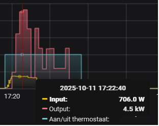

  • HeHoe
Johan H schreef op zaterdag 11 oktober 2025 @ 19:18:
De kamertemperatuur zul je zo wel beter onder controle hebben?
Maar hij draait dan telkens op behoorlijk vermogen?
Heb je dan altijd een gelijke settemp?
Afbeeldingslocatie: https://tweakers.net/i/fK7dpzxGEFbZypcvtc3KCKgsuHk=/fit-in/4000x4000/filters:no_upscale():strip_exif()/f/image/LJDo90F3kEcQfx3wGV8FsQc2.png?f=user_large
Zoals je ziet met deze temperaturen 706 Watt opgenomen vermogen en 4500 Watt een warmte afgifte, let wel het zijn moment metingen. Over de dag van gisteren 3,7 kWh
Ik kan zien of een radiator of de vloerverwarming een warmtevraag doet. Set temp, vloerverwarming 35°C en radiator eigen stooklijn. En natuurlijk ook een buffervat van minimaal 60 liter.

  • BerndGaykema
  • Laatst online: 08-08 11:16
Johan H schreef op zaterdag 11 oktober 2025 @ 15:54:
Nou dat moet je niet willen toch?
Eerder had je 15/19 als boost over de stooklijn als de thermostaat vroeg.
15/20 gesloten = forceer koeling (geen parameter nodig)
17/20 gesloten = forceer verwarmen (geen parameter nodig)
20 = gnd - aarde - common
  • BerndGaykema
Ik gebruik de aan/uit thermometer (een Honeywell Evohome BDR91T) als een "vrijgave" signaal.
De Adlar verwarmt alleen als de Honeywell dat toelaat doordat de temperatuurvraag JA is.
Is de temperatuur vraag JA dan werkt de Adlar volgens een eigen stooklijn (deze komt uit mijn Homey-oplossing).
De Honeywell staat bij mij standaard op 22 graden maar dat wordt het alleen met instralende zon. Dan schakelt de Adlar dus uit. De echte temperatuur schommelt tussen de 20,0 en 20,5 graden, geregeld door een goed geprogrammeerde Homey Pro 2023.
@HeHoe verdient alle credits: ik heb zijn aansluitschema 100% overgenomen en het werkt uitstekend in mijn situatie (enkel vloerverwarming, geen radiatoren, geen DHW).

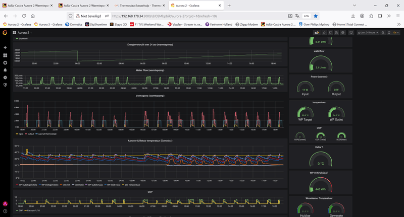

  • fvanderstege
  • Registratie: Februari 2019
@Ramon_1984 vraagt: Hoe bevalt de de nieuwe hl8 tot nu toe ?
Er valt nog weinig over te zeggen omdat de buitentemperaturen nog te hoog zijn.
Thermostaat staat op19,0 graden . En daardoor komt er geen warmtevraag en zal de settemp niet bijgesteld worden.
De wp slaat bij mij ongeveer om het uur even aan nu
( Zoals je wellicht weet verwarm ik middels jaga's in de kamer/keuken, de rest radiatoren die allemaal helemaal open staan nu ( behalve slaapkamer)
In de woonkamer is het nu een paar dagen 19.3 graden . De wp werkt dus nu alleen op verschil settemp en inlet ( p116 =0) , p26 heb ik op 0 en p111 op 24.: hij start nu steeds als delta (inlet en settemp) 2 graden is en begint dan te verwarmen.
Maar de 6kw pomp heeft eigenlijk nog te veel (minimaal) vermogen om langere runs te maken nu.
Om het uur dus even aan de gang : compressor gaat naar max 45 en moduleert snel terug omdat de settemp al snel wordt gehaald na 10 minuten ongeveer is hij weer bij 20 , settemp wordt ietsje overschreden door inlet (25) en de wp gaat dan na enkele minuten weer uit. Kamertemp blijft zo rond 19.1- 19.3 graden. ( Grijs weer zorgt voor een ' saai' continu beeld.
Energieverbruik vandaag tot nu toe 1,0 kwh
In ieder geval geen gekke dingen😏
Het wachten is op lagere temperaturen
Afbeeldingslocatie: https://tweakers.net/i/Mm9KcyJv3EbLk0L3-9MpTfNtc4o=/x800/filters:strip_exif()/f/image/EyMmvAwqD3ATkT8ZWNNhDV7F.png?f=fotoalbum_large

En dan heb je iets doorverbonden of juist weg genomen en iets met P5?
Dan kun je feitelijk een stooklijn pakken waarvan je zeker weet dat die wel aanslaat en telkens gecontroleerd laten stoppen op basis van je thermostaat?
Resideo EvoHome besturing systeem is een lerend systeem. Hierbij moet je niet elke keer de stooklijn veranderen. Het systeem leer hoe vaak , hoe lang het nodig is om de ruimte warm te houden.
Als 1 constante (ruimte, warmteverlies, temperatuur water) steeds wijzigt, raakt het leer proces ontregeld

LongTimeAgo schreef op maandag 13 oktober 2025 @ 10:55:
Stooklijnen en dynamische HL8 gebruik ik nog niet.
Toen ik deze wel aanzette deden ze (voorlopig) niets of werd de set temp simpelweg te laag gezet waardoor die in een paar minuten gehaald was en hij weer uit ging (dus pendelen).
Binnen is het ook gewoon nog keurig 19-20 graden dus het is in feite nog niet nodig.
Op sommige koude avonden hebben we hem wel aangezet, maar dan handmatig even op een set temp van 40 graden voor een uur of 2. Dat werkt verdomd goed en vervolgens zetten we de set temp weer naar 25 en blijft die weer uit staan maar wel t water rondpompen.
Als de écht koude dagen aanbreken zal ik hier weer wat grafiekjes zetten :)

fvanderstege schreef op maandag 13 oktober 2025 @ 10:10:
En als je P111 op 32c zet, gaat dan je settemp automatisch naar 32C , en wordt fan P110 als maximaal gebruikt in de regeling van adlar ?
