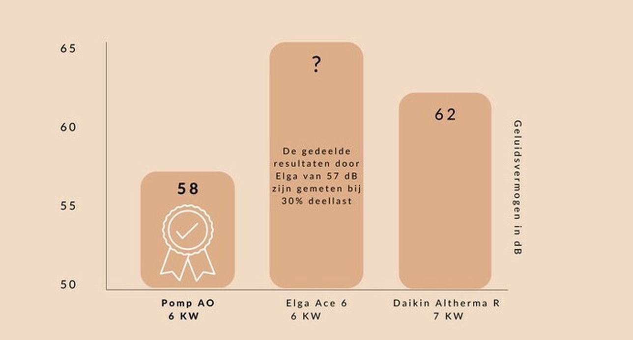

Geluid geluidsvermogenniveau (info 19-04-2023 nieuwsbrief)
Dag waarde = dagstand (vol vermogen 6 kW)
Afbeeldingslocatie: https://tweakers.net/i/ZMGzPNMZVjhNjrKYhVbooOJ9lyQ=/full-fit-in/4920x3264/filters:max_bytes(3145728):no_upscale():strip_icc():fill(white):strip_exif()/f/image/TmMtTmB6kcuy9Yt3dkQummDu.jpg?f=user_large
Nacht waarde = nachtstand (op 4 kw vermogen)
Afbeeldingslocatie: https://tweakers.net/i/WCtXkECUQuYpcIw8JwCYZOwmetg=/full-fit-in/4920x3264/filters:max_bytes(3145728):no_upscale():strip_icc():fill(white):strip_exif()/f/image/YvhhpWSS5oQOSfJ6MAvf7xzM.jpg?f=user_large
opmerking: met deze waarden kan men nu via de overheidstool controlleren of men aan de vereisten van 45/40 dB voldoet. Het verschil 58/55 dB versus 50/47 dB tussen de geluidsvermogenniveau en de geluidsdruk is hier heel duidelijk. het is dus meer dan verdubbeld.
Geluid oud op basis van geluidsdruk : Dagstand 50 dB Nachtstand 47 dB

- Geluid, geef aub de juiste waarde en omschrijving aan jullie geluidsproductie weer, bedoelen jullie geluidsvermogenniveau (LwA) of bedoelen jullie iets anders. m.b.t. de wettelijke geluidseisen bouwbesluit 2021 die op 1-4-2021 zijn ingegaan heb je dus de waarde geluidsvermogenniveau nodig, elke andere waarde is hier niet van belang en zet de gebruiker op het verkeerde been. Pas dat aub aan.
Ook is de nachtmode (silent mode) van belang. deze missen we nog.

Op prijs wint Quatt idd, maar geluid is daar echt een heel groot ding. De 8 kW van DeWarmte produceert op basis van de huidige gegevens 7 db minder, dat is echt flink.
  • PVPaneel
  • Registratie: Maart 2021
  • Laatst online: 18-11 14:00
@NG-wvmh De crux zit hem denk ik in hoe lang je kunt wachten. Wat je wilt kunnen doen is een objectieve vergelijking op basis van alle relevante gegevens qua vermogen, cop en geluid en die heb je bij dewarmte nu nog niet, maar hopelijk wel binnenkort.
Wat je mee zou kunnen nemen in je overweging is dat een nieuw product last kan hebben van kinderziektes, maar dat je wel 2 jaar full service garantie krijgt bij de warmtepomp AO.
  • DNAxtreme
  • Laatst online: 15-11 18:29
PVPaneel schreef op woensdag 7 september 2022 @ 15:19:
DeWarmte was voor mij ook doorslaggevend op basis van geluid. 7db is inderdaad veel. Ik wil ook graag rekening houden met mijn omgeving.
Ook zag ik 2 Quatt units aan de gevel niet echt zitten.

Ja, dat als het de juiste geluidswaarde is wel een groot pluspunt zijn.
En het voordeel dat maar zoals ookal werd genoemd maar een unit is, dus ook met de gemeente dan geen last ivm meer units dan vergunningvrij mogen, bij veel gemeentes is dat 2 buitenunits, dus als je al een een airco hebt wordt het lastig met de Quatt 2 units.
Ben benieuwd wat het opgenomen vermogen gaat worden.
