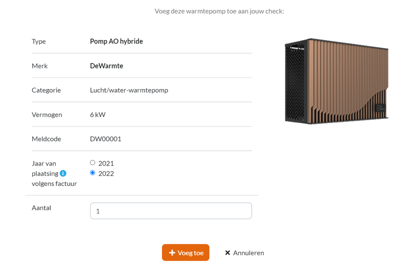

ook in oktober hebben ze de boot voor de subsidie apparatenlijst (stand 24-10-2022) weer volledig gemist, het gaat dus eind november cq begin december duren voordat er vanuit het RVO een nieuwe lijst komt, of zij daar op staan is op dit moment maar de vraag en weet de koper dus ook niet welke subsidie hij later krijgt.
Ik vraag me af wat we kunnen doen om ze daar bij DeWarmte wakker te krijgen.
met deze info zal ik echter als ze nu aan komen met een plaatsingsvoorstel eerst eens een heleboel vragen moeten gaan stellen voor dat ze ook maar een kans kunnen maken om een offerte uit te kunnen brengen.

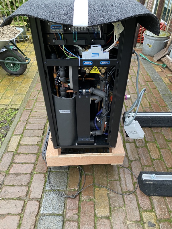

Afgelopen maandag en dinsdag (13 / 14 november) zijn ze bij mijn ouders geweest om de AO pomp te installeren. Het was voor de installateurs de tweede installatie en dat was wel een beetje te zien. Vriendelijke jongens maar het was nog wel wat pionieren zullen we maar zeggen.
Uiteindelijk hebben ze dinsdag de installatie kunnen afronden. Mijn ouders hebben bewust gekozen voor montage aan de muur. Daarnaast zit er even een stuk dakgoot op (ivm nalekken van het dak).
Aansturing gaat onderhuids via een Raspberry Pi 4.
De pomp heeft de afgelopen week naar behoren gedraaid, hij kon het tot zaterdag prima warmhouden (zonder gasverbruik). Dit weekend met de kou heeft de ketel het stoken meer overgenomen maar hoe/waarom is nog niet bekend (bewust/voordeliger via gas). Er dient binnen het huis nog e.e.a te afgeregeld te worden met betrekking tot waterzijdig inregelen van de installatie. Maar dat gaan we de komende tijd gebeuren.
Zal tzt nog wel even een betere/uitgebreidere toelichting geven. Maar hieronder alvast een aantal foto's.

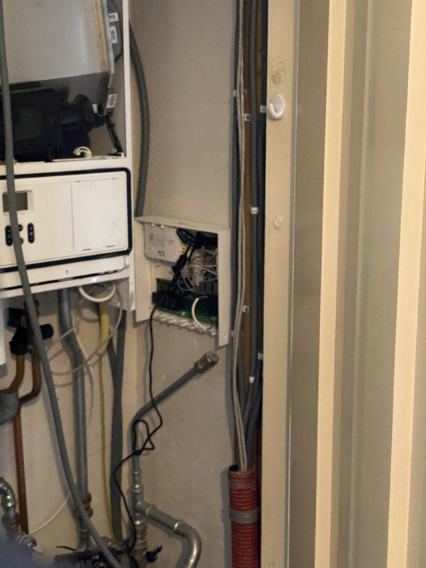

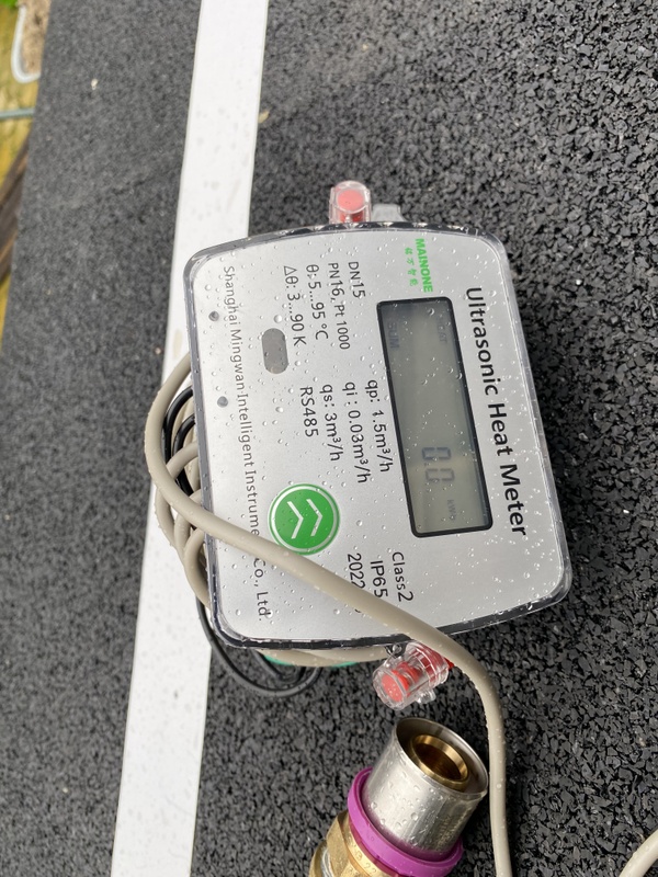

@RobertowNL Bedankt voor de toelichting & foto's! Een paar kleine vragen als dat geen probleem is:
Heb je toevallig nog foto hoe die richting CV ketel zit aangesloten? Is dat met terugslagklep(pen) of open verdeler oid?
Is die warmtemeter naar WP inclusief of op eigen verzoek?
Kan je iets zeggen of ketel continu heeft bijgestookt of zou het met de defrosts te maken kunnen hebben?
Een foto volgt binnenkort even, die had ik nu net niet gemaakt
Die warmtemeter hoort bij de WP, en is daarmee verbonden. De kabels aan dat ding zijn niet enorm lang, maar hij past hier (precies) binnen, ik begreep dat ze hem normaal buiten plaatsen.Is die warmtemeter naar WP inclusief of op eigen verzoek?
Tussen de unit en het DeWarmte kastje zit ook een kabel, maar dit kan ook dmv een draadloze module (links boven op de foto).
De normale aanstuur/afleesmodule van de WP zat er ook gewoon bij, alleen leest DeWarmte deze uit dmv de Raspberry PI (via rs485)
Afgelopen zaterdag heeft de hele dag alleen de ketel gedraaid, overdag heb ik geen warmte voorbij zien komen op de warmtemeter (cumulatieve stand versprong niet).Kan je iets zeggen of ketel continu heeft bijgestookt of zou het met de defrosts te maken kunnen hebben?

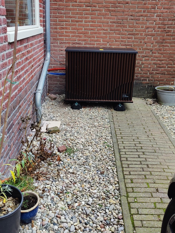

Klinkt goed. Heb je een foto van de unit? En wat vind je van het geluid in het algemeen? -3 db van veel geluid is nog steeds veel geluidPVPaneel schreef op zondag 4 december 2022 @ 12:05:

2-onder-1-kap 1990 | Enkele Quatt op garagedak | T6 | Intergas Xtreme 36 | vvw beganegrond en badkamer | radiatoren met speedcomforts begane grond en eerste verdieping | Zonnepanelen 3,3 MWh per jaar | HR++
@okijokii Binnen in de keuken (het raam op de foto) hoor ik de ventilator niet en de compressor heel erg licht. Overdag hoor je 'm daarmee eigenlijk binnen niet over het omgevingsgeluid. 's Nachts hoor je een zachte bromtoon op de begane grond, alsof er heel erg in de verte een auto stationair draait. Wij vinden het in ieder geval niet storend, maar het is natuurlijk wel geluid dat er eerst niet was. Buiten hoor je aan het eind van de oprit de uitblazende lucht, maar ook daarvoor geldt, wat ons betreft niet storend.
Bedankt voor de foto's en je reactie 👍 ziet er voor een wp wel mooi uit zo. Geluid blijft een dingetje bij mij, maar het stoort jullie niet. Dat is mooi. Heel veel plezier en warmte ermee!PVPaneel schreef op zondag 4 december 2022 @ 15:47:

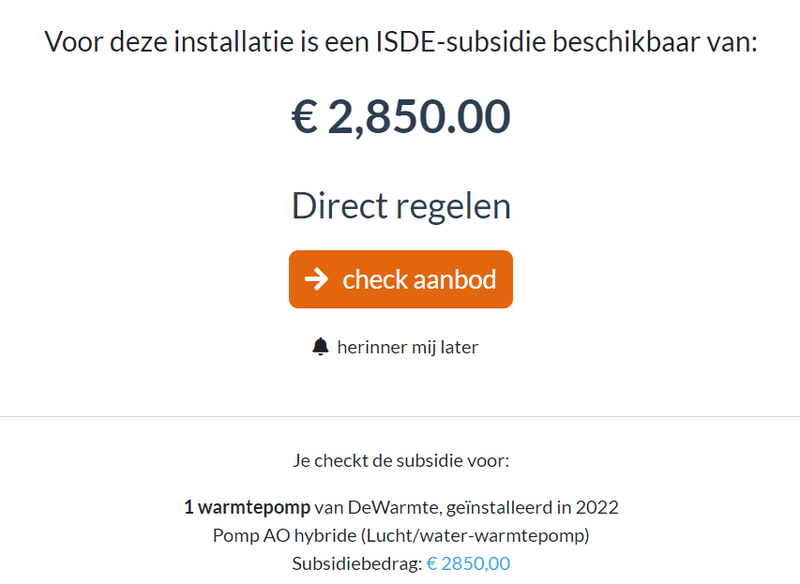

[EDIT] Voor iedere geïnteresseerde lezer:
Ik heb inmiddels de eindfactuur binnengehad en betaald. Je krijgt netjes een slotofferte met verwijzing naar het SimpelSubsidie portaaltje waar je kunt checken wat het subsidiebedrag is. De PompAO heeft nu zijn eigen ISDE Meldcode (althans, binnen de SimpelSubsidie portal):
/f/image/Af6oULYbcu77nxkdoIlZiDlA.png?f=fotoalbum_large)
Subsidie bedraagt op dit moment 2850 euro volgens de check:
/f/image/tTZn8LBJijnFnHaMytt9y3l6.png?f=fotoalbum_large)

Hier vanochtend ook gestart met de installatie. Het weer helpt niet echt mee, foto's volgen!
Zijn wel wat op en aanmerkingen maar die zal ik later delen. Ze komen morgen terug om het af te maken. Eerst maar de kans geven het netjes werkend op te leveren.
Hieronder vast een foto van de binnenkant van het regelkastje met daarin de Raspberry Pi.
Tijd voor een (korte) update.RobertowNL schreef op maandag 21 november 2022 @ 11:53:
[Afbeelding] [Afbeelding] [Afbeelding]

Uiteindelijk was ik een paar dagen later bij mijn (terecht gefrustreerde) vader op bezoek. Toen schoot mij te binnen dat bij het aansluiten de kabels tussen de aansturing en de pomp wat kort waren. Op de dag van installatie waren kabeltjes ook eens uit de wago klemmetjes geschoten. Ik heb mijn vader dus de hint gegeven om te vragen of hij de zijkant van de pomp eens mocht openen.
Toen kwam de aap snel uit de mouw, in de pomp zit een losse kWh meter, deze was niet juist aangesloten met kortsluiting tot gevolg. De kabeltjes lijken bij installatie niet goed aangedraaid waardoor deze is gesmolten. Het is een wonder dat de pomp het na de eerste storing nog heeft gedaan. Gelukkig is het het bij een gesmolten aansluiting in de kWh meter gebleven.
Na het vaststellen van het probleem is de dag daarna is netjes deze meter & de aansturing van de pomp binnen vervangen. Ook zijn er die dag wat instellingen gewijzigd (nachtmodus uit, buitengebied dus niet nodig).
Sindsdien draait de pomp eigenlijk naar behoren. Zelfs met de goede vorstige dagen van de afgelopen week draaide de pomp (met ondersteuning van de cv) nog door. Het is erg jammer dat er nog geen inzicht is via de (web)app want ik ben wel benieuwd of dit nog een beetje een redelijke COP opleverde (vast niet) maar dat kan je nu niet zien.
TLDR; Pomp stuk, vage klachten, support is nog niet helemaal wat het moet zijn, maar uiteindelijk is alles (netjes) opgelost en draait de pomp weer.

@RobertowNL Heb het losse kwh metertje in de pomp zien liggen, zal meteen even vragen of ze dit even goed na controleren om zelfde soort problemen als bij je vader te voorkomen.
Volgens de installateurs zou de webapp al moeten werken, volgens mij alleen nog niet. Met wie ik het contact heb gehad alvorens de plaatsing vertelde mij dat ze mikten op begin van het nieuwe jaar, maar dat ze hier geen beloftes over konden doen. Vermoed dus zelf dat het nog wel eventjes duurt.
Zelf heb ik wel een losse kwh meter geplaatst waardoor ik in het begin af en toe even de waarde van de warmte meter kan vergelijken met het verbruik van alleen de warmtepomp.
