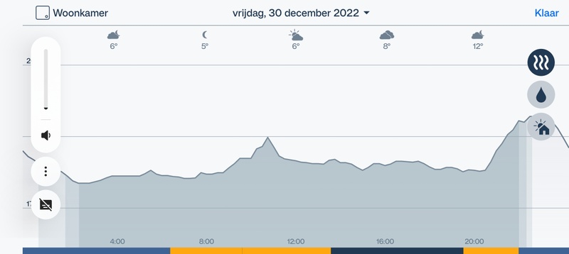

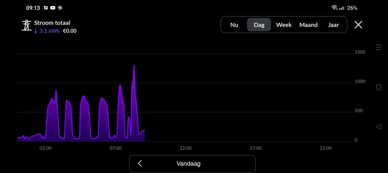

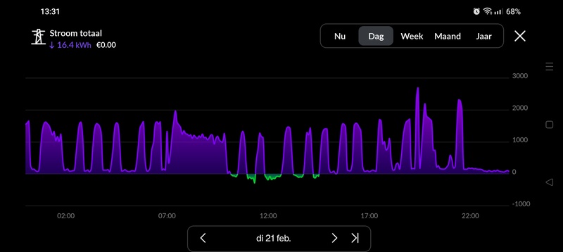

PVPaneel schreef op dinsdag 20 december 2022 @ 16:30:
Hij lijkt toch wel moeite te hebben met echt moduleren; hier wordt ik niet blij van:
NB. Dit is totaal verbruik (dus niet alleen de pomp), maar die zaagtanden zijn er wel van..(De hele hoge pieken zijn de waterkoker).
Enig idee waardoor de lijn redelijk vlak is van 11.00 tot 14.00?

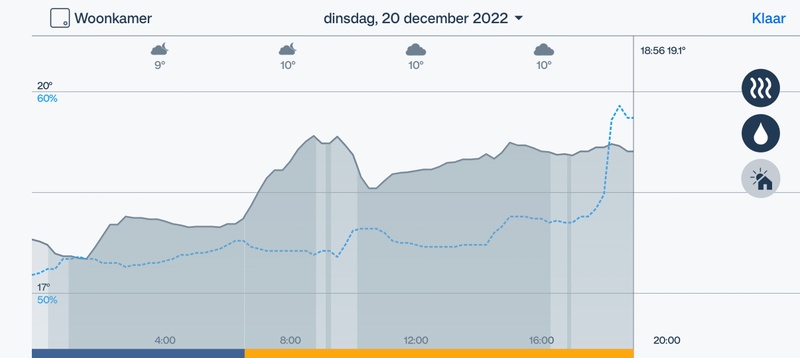

@okijokii De enige zwakke correlatie die ik zie (tijden matchen niet exact) lijkt het feit dat de Tado minder warmte vraagt (lichtgrijs ipv donkergrijs):Afbeeldingslocatie: https://tweakers.net/i/lF0rL7FaLYSnTyrWB_tk3xcvJMs=/800x/filters:strip_icc():strip_exif()/f/image/nHW2bqaRoClgiPmBP4pPZzv4.jpg?f=fotoalbum_large
Kan het zijn dat je Tado regelmatig door verschillende radiator knoppen om warmte vraagt? Waardoor de pomp even gaat lopen, Temperatuur snel bereikt is in die ruimte en dan vervolgens weer uit gaat, tot dat de volgende ruimte weer warmte vraagt?
In mijn vorige woning had ik een Evohome systeem, dit gebeurde toen regelmatig, waardoor de cv heel vaak heel kort bij sprong om elke ruimte op zijn ingestelde temperatuur te houden.

@TeutonMartin Er is alleen de thermostaat in de huiskamer, verder geen naregeling of andere knoppen.

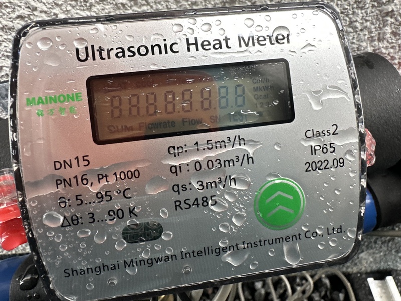

Flowmeter ligt buiten maar lijkt nog niet veel te doen
Afbeeldingslocatie: https://tweakers.net/i/vriUPz0NDj-gG-uc4mn7m7nNoqY=/800x/filters:strip_icc():strip_exif()/f/image/lKidI6dWsDlfMDKY5w63tsCz.jpg?f=fotoalbum_large

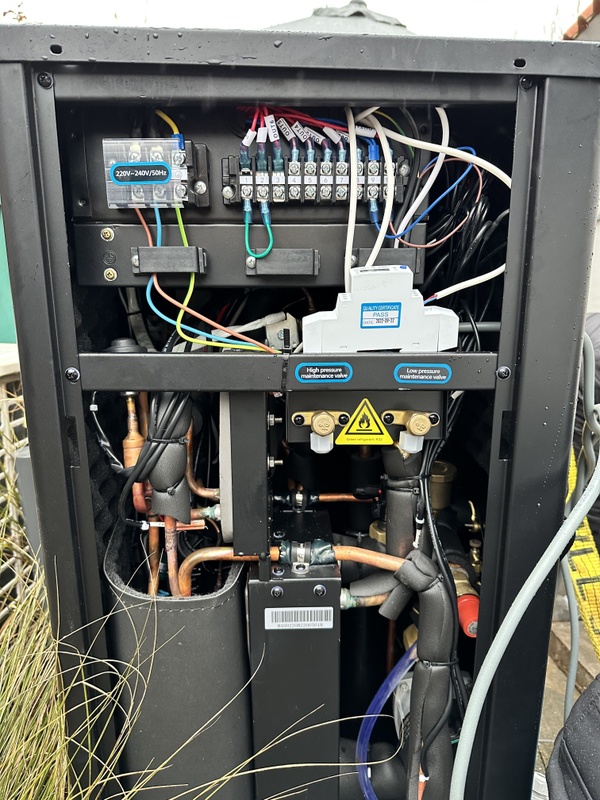

Vanochtend contact gehad met DeWarmte. Onder telefonische begeleiding de kap van de monoblock en van de stuurmodule gehad. Ook hier geen verrassingen qua losse kabel. De draadloze communicatie module (tussen stuurkast en monoblock) geeft echter geen verbinding (groen lampje is uit), dus dat is de kandidaat om vervangen te worden. Ik krijg nog te horen wat de vervolgstappen zijn.
Kon wel bij de kWh meter, dus de pomp heeft vanaf 2 december tot nu 1474,7 kW warmte opgewekt tegen een verbruik van 434 kW.
Edit: Auke heeft het Pi-boardje binnen de stuurmodule afzonderlijk gereset en dat heeft de boel verholpen. Er is weer communicatie tussen stuurmodule en buitenunit.
[ Voor 14% gewijzigd door PVPaneel op 27-12-2022 12:15 ]

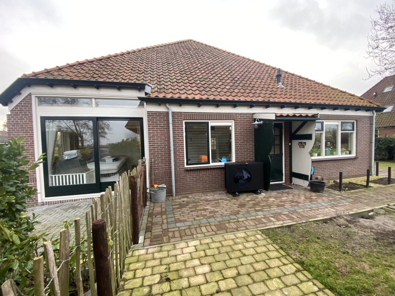

TeutonMartin schreef op woensdag 21 december 2022 @ 11:09:
Bij ons is gister de installatie afgerond. Gister helaas geen tijd meer gehad om nog wat te testen en foto’s te maken bij daglicht. Ik ben vanmorgen vroeg ook vertrokken naar het schip waarop ik werk dus de komende week kan ik helaas ook niks uitproberen.
Zie hier ook wat foto’s van onze installatie:
Afbeeldingslocatie: https://tweakers.net/i/f_ezt4lYcGWaCM8jAY4zCWA8gNc=/800x/filters:strip_icc():strip_exif()/f/image/7SNJTyzUZExtgQ9IvwKORyy4.jpg?f=fotoalbum_large
Afbeeldingslocatie: https://tweakers.net/i/KN0ywDizNeA21BTzTSyQS7Qyy3o=/x800/filters:strip_icc():strip_exif()/f/image/cmlvaMoHnLdOjMQHI5oiiuNQ.jpg?f=fotoalbum_large
Helaas mist nog de design kap. Door de Bigfoot rubber poten staat hij toch wel wat hoger dan dat op de website van de warmte staat vermeld. Hier hebben ze het alleen over de hoogte van de pomp.
Ruimte waar de pomp tegen de muur staat is onze bijkeuken, heb behalve in de bijkeuken binnen nog nergens iets vernomen van het geluid van de pomp als hij aan staat.
Afbeeldingslocatie: https://tweakers.net/i/mS9Eo241vTzrwb8yRk7QRxYvL84=/x800/filters:strip_icc():strip_exif()/f/image/DfkJqDS5Z8D8uXJDxT9Vv3do.jpg?f=fotoalbum_large
Afbeeldingslocatie: https://tweakers.net/i/lRutnL3zRqmAIS0iNGjRfpLrOXo=/x800/filters:strip_icc():strip_exif()/f/image/UyHcSBKxerspk6m6CvvsClh2.jpg?f=fotoalbum_large
Afbeeldingslocatie: https://tweakers.net/i/GBkdy-RUcRLkapgFuoMPMqkyg44=/x800/filters:strip_icc():strip_exif()/f/image/SLp8VocJrt8rFWazVA8QvlAm.jpg?f=fotoalbum_large
Leidingen gaan in een mantelbuis onder het klompenhos door en komen dan op vloer niveau direct in de ruimte waar de CV hangt (moet hier het straatwerk nog even afmaken, staat daar normaal ook nog een regenton waardoor je buiten verder niks van de leidingen ziet).
In de CV ruimte is het met een T-stuk aan gesloten op de bestaande CV leidingen (dit gaat over een jaar of 5 nog geheel op de schop en zal ik al het leidingwerk anders terug plaatsen).
Afbeeldingslocatie: https://tweakers.net/i/zDiPIw9RgwYNWEr68FoU0AJEgjM=/800x/filters:strip_icc():strip_exif()/f/image/cSdkBO54WryeMaycPCSQqz3N.jpg?f=fotoalbum_large
Installatie is naar mijn wens gegaan, installateurs hadden nog niet veel ervaring met de pomp AO dus moesten met sommige dingen nog een beetje het wiel uitvinden. Met wat meer ervaring kan de installatie ook prima in 1 dag plaats vinden. (Installateurs hebben de leidingen uiteindelijk wel netter weg gewerkt dan met de schouw was besproken).
Verder mis ik ook zeker diverse handleidingen en inzicht in meer gegevens en het aanpassen van diverse settings. Eigenlijk kan je er op dit moment zelf helemaal niks mee en dien je voor alles een mailtje te sturen naar de support of te bellen.
Zoals @PVPaneel al aangaf is het een klein team dus moet je ook wel wat geduld hebben soms met reacties.
Zie hier nog wat gegevens van onze woning:
Is een vrijstaande stolp boerderij en alleen beneden bewoont. Meet een oppervlakte van z’n 160m2 waarvan 150 is voorzien van vloerverwarming (15 cm uit elkaar) en in de woonkamer, keuken erker nog diverse radiatoren. Ook is 1 kamer nog niet voorzien van een betonvloer met vloerverwarming (in die slaapkamer is nog helemaal geen isolatie) en hier hangt een flinke radiator met een extra IR paneel (sinds een aantal maanden onze baby kamer).
Boerderij is z’n 30 jaar geleden door de vorige bewoners aangepakt, z’n 6 cm steenwol in de spouwmuur(3/4de van de boerderij, ongeveer 1/4 is nog enkel steen zonder isolatie), 8 cm dak isolatie, vloerisolatie (dikte onbekend), dubbelglas (alleen de bijkeuken deur heeft nog enkel glas), hier en daar plafond isolatie van z’n 4 a 5 cm.
We hebben een van de schuren al voorzien van 40 zonnepanelen, en sinds een aantal maanden heb ik een warmtepompboiler geplaatst op de zolder waardoor we voor ons tapwater geen gas meer nodig hebben.
Voor de komende 6 jaar (we doen bijna alles zelf dus daar gaan wel wat jaren overheen) hebben we behoorlijk wat plannen, alle ruimte voorzien van voorzetwanden met extra isolatie, vervangen glas, dikkere tussen verdiepingsvloer met isolatie, balansventielatie met wtw unit, leemkachel met warmtewisselaar die ook gekoppeld wordt aan de nieuwe vloerverwarming/buffervat en warmtepomp.
We hebben ook een houtkachel waar we veel gebruik van maken, voor de houtkachel was er ongeveer een verbruik van ruim 2000m3 per jaar (0,8 per graaddag). Overdag thermostaat op 20 en een nacht verlaging van 18. Met de houtkachel hebben we nog een verbruik van rond de 800m3 per jaar (0,35 per graaddag).
Sinds gister ben ik wat aan het experimenteren met onze nieuwe Netatmo thermostaat, heb op dit moment op de cv ketel ook de cv functie uitgeschakeld, zonder houtkachel en cv zou de pomp AO het namelijk tot z’n 0 graden buiten moeten kunnen redden om de standaard ingestelde temperatuur van 18 graden aan te houden. Ik zou liever met de pomp AO in de toekomst wat meer naar een WAR regeling gaan maar omdat er op dit moment weinig te tweaken valt wacht ik dit nu voorlopig nog even af.

Waarom zie ik telkens die warmtemeter buiten in de regen? Ook al is hij IP65. Dit blijft vast niet 15 a 20 jaar zo werken. 8)7 Aan de andere kant van de muur, binnen, lijkt mij een veel betere plaats.
Oost: 3600WP en zuid: 3000WP PV, 9kW Panasonic split warmtepomp en Jaga Twin convectoren met zelfbouw DBE. CPC18 300 liter ZB. Clage 11kW naverwarmer.
  • RobertowNL
  • Laatst online: 19:37
RobertowNL
For your gear!
Fullpower schreef op vrijdag 30 december 2022 @ 15:59:
Eens, dat is de reden dat ik bij mijn ouders er op aangedrongen heb om hem binnen te plaatsen (en dat is gedaan). Ik meende overigens dat de kabels die er aan zaten niet enorm lang waren en dat dat de reden was dat hij vlak bij de pomp diende te zitten.
Overigens draait de Warmte daar nu prima. Hij krijgt de woning (waar toch eerder wel 2000 m3 gas doorheen ging) boven de 3-4 graden prima op temperatuur.

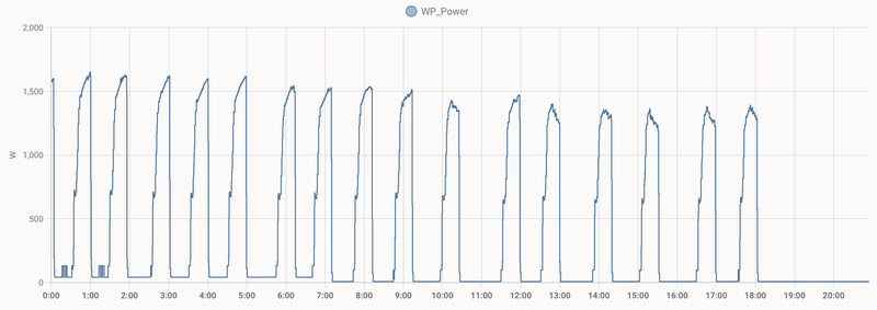

Hier gister dit:
Afbeeldingslocatie: https://tweakers.net/i/-zE5AMrGOkLXazPgMewps7mUiXo=/800x/filters:strip_icc():strip_exif()/f/image/8cET1cR1U59RgT9UtvNehshZ.jpg?f=fotoalbum_large
Pieken zijn de waterkoker.Afbeeldingslocatie: https://tweakers.net/i/_YmFcNX-vVVqVngDe0sDKzG1-7Y=/800x/filters:strip_icc():strip_exif()/f/image/YfZe9ICa1wMkK9swDcnXoWfp.jpg?f=fotoalbum_large
Mooie lange run, maar de ruimtetemperatuur werd de hele dag niet gehaald, om vervolgens na 20:00 uur ineens omhoog te springen met de ene graad die al de hele dag mist. Misschien de stooklijn? Het is volgens Tado 's avonds ineens 4 graden warmer, dus wie weet?
Vandaag dit beeld;
Afbeeldingslocatie: https://tweakers.net/i/i4u9F-IhJ73LYhfmQ-pCzg4GI3g=/800x/filters:strip_icc():strip_exif()/f/image/tRMehi1pxeC1ITmhmQDBkicN.jpg?f=fotoalbum_large
Stomme is dat de pomp afslaat, maar er gewoon warmtevraag is (nog steeds 18 naar 19 graden)
[ Voor 121% gewijzigd door PVPaneel op 31-12-2022 09:15 ]

@PVPaneel ik denk even hard op met je mee. Ik vermoed dat het niet halen van jou doel temperatuur op de Tado te maken heeft met de stooklijn, voor jou woning geeft je systeem (vloerverwarming/radiatoren) te weinig vermogen af bij die ingestelde aanvoer temperatuur om de ingestelde temperatuur van de Tado te bereiken. Je ziet namelijk wel dat de PompAO zijn ingestelde temp haalt en dit met een verschil van z’n 5 graden tussen aanvoer en retour met minder vermogen kan vast houden, vandaar ook de lange run.
Afgelopen nacht werd het natuurlijk een stuk warmer, je ziet dat de pompAO dan nog maar z’n 600 a 700 watt draait. Volgens mij als het verschil tussen de aanvoer en retour minder wordt dan 5 graden (en de temperatuur van de ingestelde stooklijn is behaalt) gaat de warmtepomp terug moduleren om dat verschil van 5 te handhaven, loopt het dan met de minste mogelijke stand van de pomp nog steeds op gaat hij helemaal uit om vervolgens een poos later weer terug op te starten.
Met een buiten temperatuur van z’n 12 graden en een verbruik van 0,52 m3 gas per graaddag heeft jou woning dus maar ongeveer 31 kwh warmte verlies per 24 uur, pompAO geeft minimaal z’n 3kwh warmte werd mij gister verteld. Betekend dan z’n 10 uur draaien per dag. Vandaar dus denk die haaien tanden.
Ik kwam hier ergens op het tweakers forum wat info tegen over het bepalen van de stooklijn, misschien interessant om dit eens te bekijken.
Ik ga op deze manier de juiste stooklijn proberen te bepalen, in Januari ben ik een week niet thuis waardoor de houtkachel geen invloed heeft op het stookbeleid, dan kan ik mooi eens zien hoe de pompAO dan werkt
[ Voor 24% gewijzigd door TeutonMartin op 31-12-2022 13:40 ]

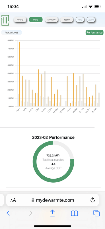

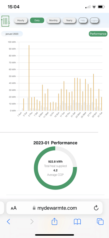

Ik weet niet of meer mensen al een uitnodiging ontvangen hebben voor de MyDeWarmte app. Maar ik heb me inmiddels kunnen aanmelden en heb nu dus zicht op de verbruiksgegevens van de warmtepomp.
Op dit moment alleen data over de opgewekte warmte en verbruikte kWh’s. Kan je wel netjes filteren gegevens per uur, per dag, per maand, jaar, lifetime COP etc. Ook dagelijkse COP is te zien.
Zie hier een foto:
Afbeeldingslocatie: https://tweakers.net/i/CjAa96MzLlARkzypfWTbliFwCYw=/x800/filters:strip_exif()/f/image/RG8LNErnpgYWT1LPLidhtVRK.png?f=fotoalbum_large
Zie hier nog een verschil tussen bijvoorbeeld 01-02 (vrij warm) en 07-02 (vrij koud):
Afbeeldingslocatie: https://tweakers.net/i/ecGc2B4DTGubejoVBbs3at2UmfU=/x800/filters:strip_exif()/f/image/4YC6DfzFIkLeDP3WHeFoCzCL.png?f=fotoalbum_large
Afbeeldingslocatie: https://tweakers.net/i/odhoMzFkc4VOJCJoDYnVB3JA7hE=/x800/filters:strip_exif()/f/image/Dp8KeL1maFq7XfLRBnVqvbzX.png?f=fotoalbum_large
Ook stond er in de email nog wat info over de subsidie. Advies vanuit dewarmte is om nog te wachten met de subsidie aanvraag:
Afbeeldingslocatie: https://tweakers.net/i/qwI_2uVBVx2GlCi3LNsBnAQw46Y=/x800/filters:strip_icc():strip_exif()/f/image/zSUyFAhmfC71b3gEVWMkpSQd.jpg?f=fotoalbum_large
[ Voor 23% gewijzigd door TeutonMartin op 07-02-2023 12:00 ]

even een vraag : het lijkt wel of hij op de 7 helemaal niets gedaan heeft, klopt dit of lees ik het fout.
Goede tip, als je net geplaatst bent zou ik even wachten, want ik geloof niet dat je van de RVO dan de hogere subsisie gaat krijgen, ze baseren dit volgens mij gewoon op op die datum geldende subsidielijst.

En als ik dan naar de installatie fotos kijk, die warmte meter achter de unit gemoffeld. Dat kastje met de pi, waarde voeding in gepakt zit!
Die losse meter in de buitenunit.
Allemaal een beetje amaturistisch geknutsel, ik zit in de meet en regel techniek. Als ik het zo oplever, kan ik gelijk vertrekken!

  • Flo
  • Laatst online: 13-11 11:30
Flo
TeutonMartin schreef op maandag 20 februari 2023 @ 10:41:
Stel dat de ambient deze keer 10 graden is, dan gaat PompAO in mijn geval toe werken naar een aanvoer temperatuur van 31,67 graden. In mijn geval houd hij een temp verschil van 6 graden aan, dus een retour temperatuur van 18 graden zorgt er voor dat pompAO probeert dit te verhogen naar 24 graden, naar mate hij warmte door het systeem pompt loopt de retour temp op en dus ook de aanvoer temp (mits hij dit met zijn vermogen aan kan). Na 2 uur draaien heeft hij in dit geval mijn stooklijn temperatuur van 31,67 gehaald, hij gaat nu dus zelf terug moduleren met zijn vermogen om niet boven deze ingestelde stooklijn temp uit te komen. Het verschil tussen de aanvoer en retour wordt nu ook kleiner, pompAO moduleert net zolang terug tot hij op zijn minimale vermogen draait, stel dat pompAO dan nog te veel warmte toevoegt dan dat er staat ingesteld dan gaat hij uit. Als mijn Netatmo een temp van 18.1 registreert dan stopt hij de warmtevraag (deze settings kan ik in mijn thermostaat ook aanpassen).
Hier is de PompAO sinds mid december operationeel. Sinds die tijd goed contact gehad met DeWarmte support over de aansturing. Ik heb hier een Tado thermostaat, en dat lijkt nog geen match-made-in-heaven te zijn met de PompAO.
Per jouw beschrijving: haal jij ook lange runs op een dag zoals vandaag waar er wel warmtevraag is maar deze vrij beperkt is?
De thermostaat staat voor de gehele benedenverdieping op een vaste 19 degC, zonder nachtverlaging. Andere ruimten hebben een slimme radiatorknop, maar slechts een ruimte mag zelf actief om warmte vragen en heeft dat vandaag niet hoeven doen. De andere slimme radiatorknoppen gaan wel open, maar zetten geen 'aan' signaal via de thermostaat. Het elektrisch vermogen van de warmtepomp was vandaag zo:
Afbeeldingslocatie: https://tweakers.net/i/dreSJfe-m3tvy27Y9Rl4E0W09xc=/800x/filters:strip_exif()/f/image/qsy0BDTWV2NzC5GbeRTPBRZE.png?f=fotoalbum_large
Ik heb - na een voorstel vanuit DeWarmte - gevraagd de stooklijn nog wat lager te zetten. Zoals je vast weet is dat nog niet zelf te regelen.
En ik lees dat jij een Netatmo thermostaat hebt. Schakelt die niet aan of uit afhankelijk van hoe snel de temperatuur binnen stijgt of daalt?
Ik heb sterk de indruk dat de Tado dit wel doet, en daarom niet lekker werkt met de PompAO (of mogelijk elke warmtepomp...). Bijvoorbeeld: Tado geeft een 'aan' signaal omdat de temperatuur onder setpoint zakt. Warmtepomp gaat aan en de ruimte begint op te warmen. Tado merkt dat de stijging vrij snel gaat, en stuurt een 'uit' signaal omdat het vermoedt dat de temperatuur gehaald wordt. Vervolgens klopt de voorspelling niet en wordt er weer een 'aan' signaal gestuurd. Op die manier zal een run van de warmtepomp onderbroken worden.

@Flo Ik heb ook een Tado en die schakelen nogal aggressief.. Heb je al aan support van Tado gevraagd om het schakelinterval naar 60 minuten te zetten?

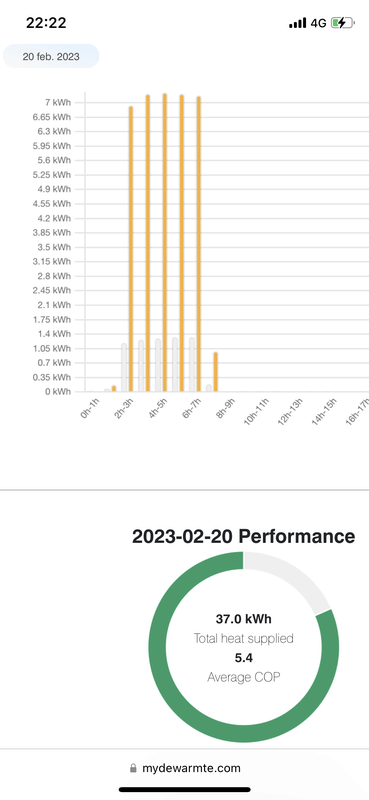

Met deze ambient temperaturen heb ik eigenlijk alleen in de nacht of vroege ochtend runs van pompAO, Netatmo staat altijd op 18 graden, met ingestelde hysteresis van 0,1 (kan ik zelf aanpassen), betekend warmtevraag inschakelen bij 17,9 en uitschakelen 18,1.
Afbeeldingslocatie: https://tweakers.net/i/2W84H9H7KY7whDWk8rT_1q0kRW0=/800x/filters:strip_icc():strip_exif()/f/image/8CePtirN6Lcf98s7o5pzlbP2.jpg?f=fotoalbum_large
Ik heb helaas niet z’n mooie grafiek als jij van enkel pompAO maar had afgelopen nacht (ambient rond de 7) een warmtevraag van 01:50 tot 07:15. Zover ik kan zien heeft pompAO deze gehele run gedraaid, geen enkele stop of defrost. Zie hier een grafiekje van mijn ics2000 P1 (de 2 pieken zijn van een extra infraroodpaneel die extra verwarmt in een kinderkamer die nog helemaal geen isolatie heeft).
Afbeeldingslocatie: https://tweakers.net/i/zOOPubyRVx3SKmkWlFDEdpPsPIs=/x800/filters:strip_exif()/f/image/P13APMAtMFTUKGgPmwGDytGM.png?f=fotoalbum_large
Afbeeldingslocatie: https://tweakers.net/i/s3qEEoaTfXYmXzz743H9WCi8ZFc=/800x/filters:strip_exif()/f/image/clivCpngihtnmYF6HMZGvARU.png?f=fotoalbum_large
Afbeeldingslocatie: https://tweakers.net/i/Zp4fwrvnvwUjz6xgoezfb2SHBSA=/x800/filters:strip_exif()/f/image/iStiAtbJipzJ8vetPBtSWPYj.png?f=fotoalbum_large
Ik kan de Netatmo thermostaat zeker aan raden.
@JBtL Het klopt inderdaad dat een lagere temperatuur van de CV ketel aan te raden is, ik heb ook het vermogen verlaagd, echter klopt het niet helemaal wat je schets met pompAO.
Als de regelunit de CV ketel om hulp vraagt gaan ze simultaan draaien, hierdoor loopt de aanvoer temperatuur in het systeem natuurlijk sneller op maar ook de retourtemperatuur. Als de aanvoertemperatuur vervolgens de temperatuur van de ingestelde stooklijn temperatuur bereikt wordt de cv ketel direct weer uitgeschakeld en gaat pompAO weer alleen verder.

PVPaneel schreef op maandag 20 februari 2023 @ 21:18:
Thx. Ze hebben schakelgedrag al verminderd, en vraag om dat nog verder te verbeteren staat uit bij Tado. Bij feedback van Tado zal ik specifiek eens vragen naar de 60 minuten.
TeutonMartin schreef op maandag 20 februari 2023 @ 22:36:
Super info zo! Als ik er met Tado niet uit kom misschien toch de thermostaat eens vervangen door Netatmo.

@Flo Ik heb sinds begin december een PompAO draaien met een Tado. Hoewel de gebruikersinterface prima werkt, bleef de aan/uit schakeling een drama, door het reeds genoemde "modulatie" gedrag v.d. thermostaat.
De 2 workarounds die ik via het forum/DeWarmte heb gekregen waren a) cv-ketel type instellen als Elga Ace en b) via Tado support het schakelinterval naar 1x per uur terugzetten. Hoewel dit zeker iets geholpen heeft, bleef er sprake van een pendelfestijn, alleen nu niet een paar keer per uur, maar 'slechts' 1x.
Ik heb de stoute schoenen aangetrokken en een Netatmo geïnstalleerd, mede door hetgeen @TeutonMartin al aangaf; de instelbare hysterese. Resultaat; pompt draait een rustige run van meerdere uren. Vergelijk de ochtenden:
Oude situatie Afbeeldingslocatie: https://tweakers.net/i/A_i_ffWFPqm_VDQdvjKctSuy_CM=/800x/filters:strip_icc():strip_exif()/f/image/azM20e3HJqkN5QFXMt7hRhR9.jpg?f=fotoalbum_large
Nieuwe situatie
Afbeeldingslocatie: https://tweakers.net/i/_eowovXB2GTPWFcIJsMfuvMe--0=/800x/filters:strip_icc():strip_exif()/f/image/YODN8NjmxrEtrMOmpOrC9Xka.jpg?f=fotoalbum_large
[ Voor 36% gewijzigd door PVPaneel op 25-02-2023 18:12 ]
  • Flo
Flo
PVPaneel schreef op zaterdag 25 februari 2023 @ 13:27:
Oude situatie [Afbeelding]
Nieuwe situatie
Dat is nogal een verschil…. Dank voor t delen!
Bij mij idd ook al de Elga Ace als apparaat in Tado op advies van DeWarmte. Tado heeft paar dagen geleden tijdsinterval op 30min gezet. Maar de ‘modulatie’ blijft idd.
Volgens deWarmte hebben ze (met enige moeite) wel contact gehad met Tado om een specifieke PompAO instelling te maken voor Tado. Maar wat ik zie op het Tado forum is er geen tijdspad voor WP aansturing. En dan zou daarin evt nog per WP geoptimaliseerd moeten worden. Support berichtjes geven ook geen enkele indicatie dat ze met WP functionaliteit bezig zin. Jammer.
@PVPaneel heb jij toevallig ook Tado radiatorknoppen? In theorie zouden die vermoedelijk gewoon moeten kunnen blijven werken zoals ik ze nu ook heb ingesteld: ze gaan open/dicht, maar geven geen aan/uit signaal naar ketel/WP.
  • roelandhartmans

@Flo Dat was oorspronkelijk de bedoeling, met name voor het toilet dat ik niet warm kreeg. Heb ze echter nog niet geïnstalleerd en dat gaat nu ook niet gebeuren. De huidige installatie bestaat uit radiatoren met gewone kraan en door de langdurige afgifte blijft alles beter op temperatuur.

TeutonMartin
Nieuwe situatie
Kijk aan, dat ziet er een stuk beter uit.
Misschien valt er nog wat te halen als je de radiatoren waterzijdig in regelt (als dit nog niet is gebeurd). Misschien krijgt de WC te kort water en de ruimtes die dichter op de pompAO zitten wat te veel.
@PVPaneel wat zijn jou COP cijfers van de maand januari? en tot nu toe februari, ben wel eens benieuwd wat de cijfers bij iemand anders zijn.
  • TeutonMartin
  • Registratie: September 2019
  • Laatst online: 19:43
TeutonMartin
Zie hier mijn COP cijfers van Januari en Februari:
Afbeeldingslocatie: https://tweakers.net/i/DjRfoARipzqiga50dIkJm-EhSHw=/x800/filters:strip_exif()/f/image/SUKOnRSQmHc4NM15JCdD6vOn.png?f=fotoalbum_large
Afbeeldingslocatie: https://tweakers.net/i/3EYUAhHLtZ5xNa6nhYCs8bDCDRM=/x800/filters:strip_exif()/f/image/LmfJps1zXXfzYxaYvRFn86cv.png?f=fotoalbum_large
Heb wel tot 2 weken geleden wat problemen ervaren met het simultaan draaien van mijn CV ketel en PompAO. Ook had PompAO met koude nachten soms het probleem dat hij niet uitging en op zijn minste vermogen bleef hangen zonder dat er warmtevraag was, hij draaide dan soms uren voor niks, dik in het ijs.
Het niet goed simultaan draaien kwam door de manier hoe pompAO was aangesloten in mijn CV systeem, door de krachtigere circulatiepomp blokkeerde hij de helft van mijn afgifte systeem van de CV ketel. Dit zorgde er voor dat maar een deel van mijn afgifte systeem werd bereikt door het cv water. Als noodoplossing is eerst het simultaan draaien uit gezet, vervolgens kwam het tweede probleem, pompAO kon geen hulp vragen tijdens defrost runs waardoor hij daar eens in bleef hangen.
In middels werkt alles nu goed door flinke aanpassingen in de settings van pompAO (mocht dit niet gelukt zijn zou deWarmte langskomen om het leidingwerk van PompAO aan te passen).
Inmiddels ben ik nu dus tevreden en draait alles top samen.

@TeutonMartin
December 2022 COP 3.5 1642 kW geleverd
Januari 2023 COP 4.0 2262 kW geleverd
Februari 2023 COP 3.9 1783 kW geleverd
In december was pionieren v.w.b. inregeling, daar draaide de CV nog mee. Inmiddels heb ik laten instellen dat de pomp langdurig de tijd krijgt om alles op te warmen. Ik doe alleen defrosts en sww met gas. Voor februari 8 kuub gas. :)
Afgifte is niet optimaal, maar aankomende week gaat de begane grond er uit en worden de meeste radiatoren vervangen door andere exemplaren (grotere afgifte). Daarna kan ik waterzijdig inregelen.
Ik draai nu op een grote t33 met speedcomforts, 1 groeps vloerverwarming en 3 t22's ongeboost in de woonkamer en wat t22/t21s op de slaapkamers.
