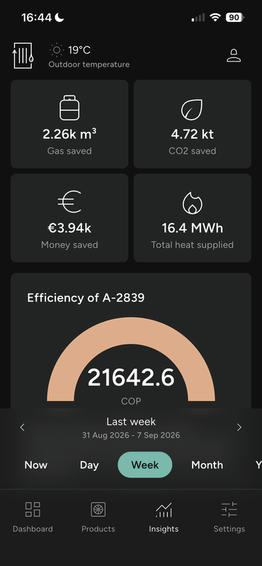

Na bijna een jaar is afgelopen week eindelijk mijn pomp vervangen door DeWarmte. Dit is een langdurig proces geworden met waardeloos contact met steeds andere mensen bij Support. Er gaat er zo veel fout dat ik er wel klaar mee ben. Bij een volgend huis zal ik kiezen voor een ander bedrijf. Het heeft bijna een half jaar geduurd voordat er een monteur in februari kwam om me van het ratelende geluid af te helpen. De circulatiepomp zou de oorzaak zijn. De monteur heeft deze eerst verkeerd om aangesloten waardoor de pomp het helemaal niet meer deed. Na een uur eigenwijs aan sensoren te klooien die het prima deden tot zijn komst… Maar helaas was deze circulatiepomp niet de oorzaak. Het heeft tot 1 juli geduurd voordat de volgende monteur op de stoep stond. Het was de compressor en die repareren ze niet dus moest de hele pomp vervangen worden. Eerst zou ik daarvoor moeten betalen maar na heen en weer mailen kwamen ze tot inkeer (garantie hè). Ze zouden eerst woensdag komen maar op de middag ervoor bleek dat ze de verkeerde kraan hadden besteld (vergunning voor nodig) en op een ander tijdstip kwamen. Nu ze vrijdag een andere pomp en regelpaneel hebben geïnstalleerd, zonder te testen of deze werkt icm met CV moest ik tot gisteren wachten tot de oude instellingen op de nieuwe pomp zijn gezet en ik ook in de app de nieuwe pomp zie. Oude verbruiktdata ben ik kwijt en kunnen ze niet terugzetten, en de nieuwe pomp heeft verkeerde data waardoor ik vanaf nu in de app waardeloze data zie (zie foto). Ook dat kunnen ze niet herstellen. Zucht. Als het werkt is het een prima pomp, maar voor de rest.., support is ondermaats en onbereikbaar. Eigenlijk de reden om voor DeWarmte te kiezen, want het eerste jaar van hun bestaan kon je ze bellen en kreeg je ze direct aan de lijn, bleek uit reviews hier. Maar na afgelopen jaar ben ik er klaar mee en hoop ik dat de pomp het gewoon doet (blijft afwachten)
.Afbeeldingslocatie: https://tweakers.net/i/SlrJcw4J9QSfnCVgP5iiByhjxiA=/x800/filters:strip_exif()/f/image/nVRTgaeZoI2m2AVkWxK5tyb0.png?f=fotoalbum_large
