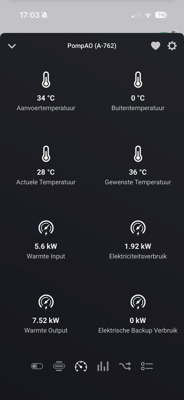

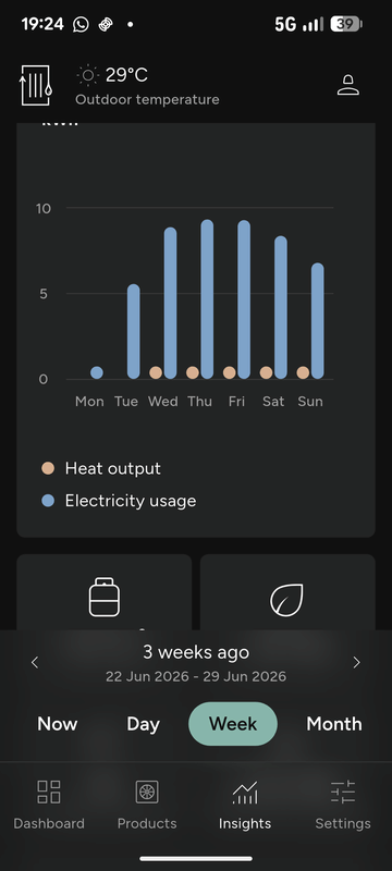

Ik maak zeer tevreden gebruik van de koelfunctie. Inmiddels 2 zomers en houden het huis wel echt een stukje koeler ermee.

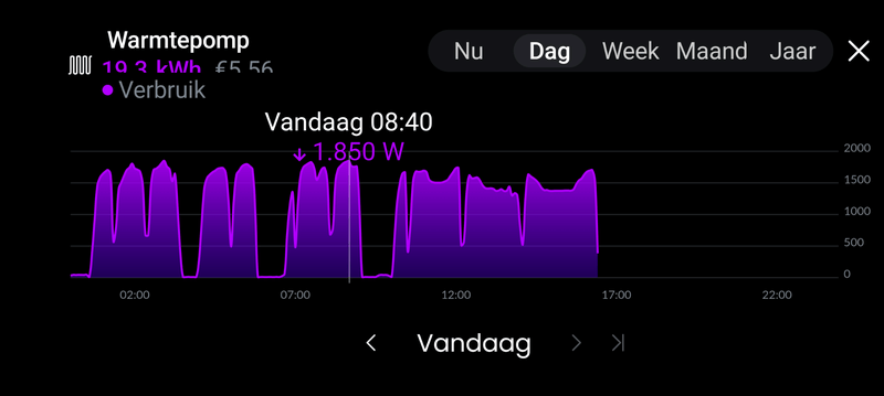

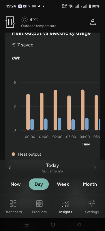

Hier ook sinds de zomer de koelfunctie aan laten zetten. Wij hebben in de woonkamer vloerverwarming, daar heeft het echt wel verschil gemaakt. Ik heb de koelfunctie bijna continu laten draaien, op de piekmomenten qua stroomprijzen na. Had voor mijn gevoel wel een structureel effect. Ook na de saldering een prima 'batterij' om je energie in te steken.

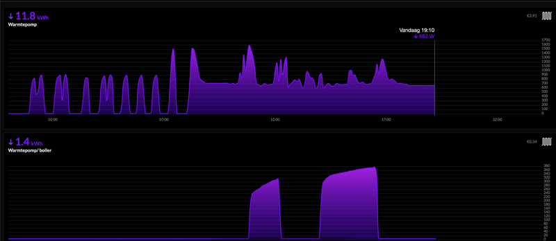

Sinds geen paar dagen ik hier iets raars. Af en toe gaat de cv ketel aan. En draait dan voor ongeveer 2 uur. De Pomp AO staat ingesteld als enige warmtebron in de app en ook staat de thermostaat lager dan de temperatuur.
Zou dit aansturing vanuit de controle-unit kunnen zijn? Of moet ik het waarschijnlijk bij de cv zelf zoeken.

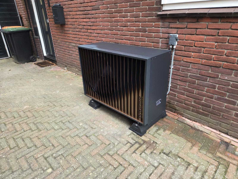

Heeft iemand goede ervaringen met een bepaald type omkasting dat het geluid reduceert zonder de efficiency negatief te beïnvloeden? Gaat om de pomp AO>
Ik ben redelijk handig maar toch better safe than sorry: wijst dit zich vanzelf als in goed kijken welke schroeven je allemaal moet loshalen of heb je ergens een stappenplan daarvoor gevonden?jerring1980 schreef op vrijdag 14 maart 2025 @ 18:38:
Heel goed te doen! Heb het zelf ook gedaan. Kwestie van paar schroeven loshalen, aantal beugels omzetten en weer vastzetten. Je kan zelfs het logoplaatje draaien dat hij gewoon recht staat. Wel staat het logo dan linksboven ipv rechtsonder. 15 minuten werk maximaal.

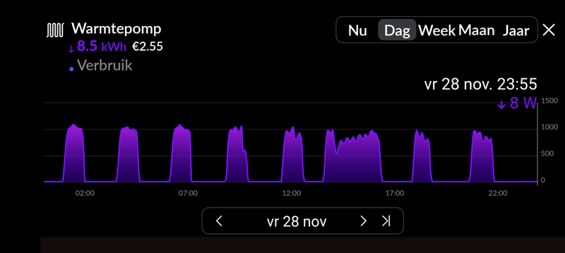

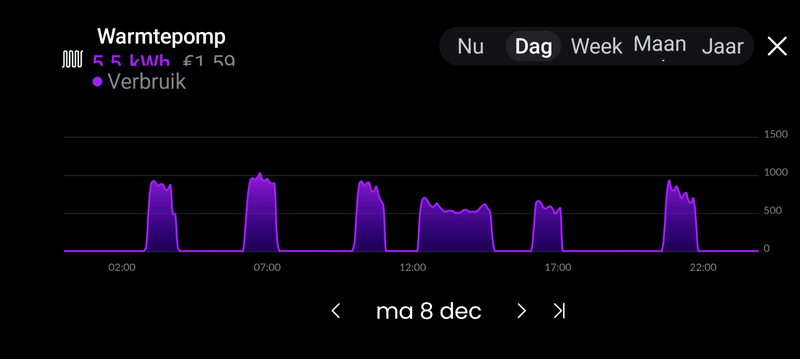

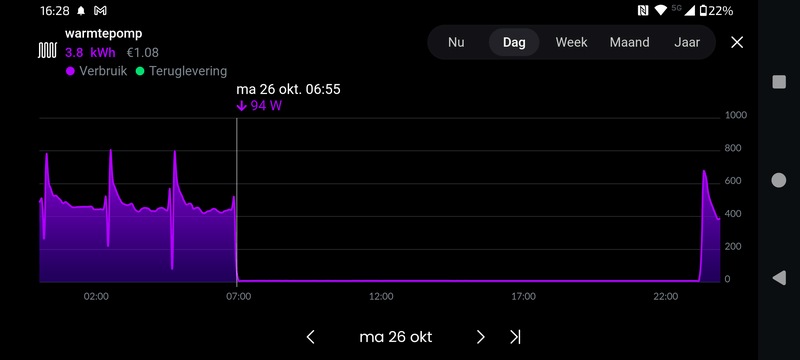

Nu het verwarmingsseizoen er weer aan komt begin ik weer na te denken over het slimmer aansturen van mijn PompAO op basis van Dynamische tarieven.
Ik heb dit vorige winter gepoogd dmv Home Assistant icm Day Ahead Optimizer en dan de PompAO aan te sturen dmv een Shelly 1 dry relay. Helaas had dit niet helemaal het gewenste resultaat om dat het relais van de Shelly geregeld blijft hanger waardoor de PompAO uren lang door gaat met verwarmen zonder dat er vraag is.
Vanzelfsprekend heb ik ook een andere Shelly gepoogd om een defect uit te sluiten.
Is er in deze groep bij toeval iemand welke de PompAO of MP op een zelfde manier aanstuurt waarmee dit wel werkt?

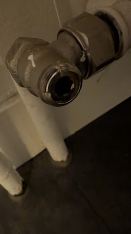

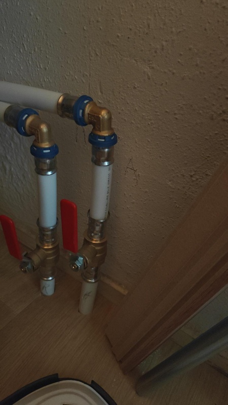

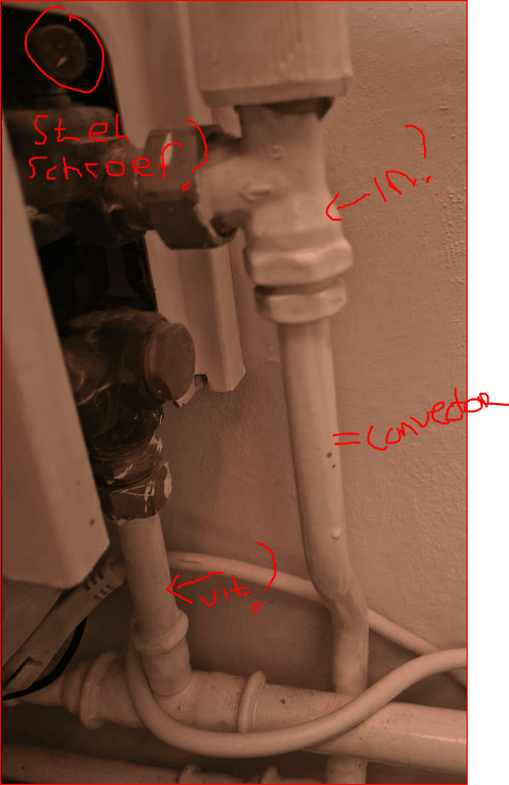

Weet hier toevallig iemand de leidingdiameter afkomstig vanuit de Pomp MP?
De Pomp MP wordt bij de CV-ketel aangesloten. Uit de CV komt een stalen CV buis van 22mm.
Nu wordt deze buis na z'n 1 á 1,5 meter gesplitst met een T-stuk om met 22mm naar een radiator-verdeler te gaan én de andere buis gaat met 22mm naar een andere radiator-verdeler.
Mocht er vanuit de Pomp MP dus een 25mm leiding komen, dan zou ik tussen CV en T-stuk van Pomp MP gewoon 22mm kunnen laten, dan een T-stuk waar de pomp MP wordt aangesloten en met 25mm verder gaan tot de splitsing naar 2x 22mm. Is de Pomp MP echter 22mm of zelfs groter dan 25mm, dan moet ik wellicht een andere maat kiezen. Dit om de flow zo efficient mogelijk te maken. Ook moet ik dan zorgen dat de juiste ontluchter er tussen worden gezet ter voorbereiding.
Voor de leiding terug naar de CV kan ik dan het tegenovergestelde maken, maar dan met de vuilfilter net voor het T-stuk richting de Pomp MP en CV.
Of moet dan alles tussen verdeelkoppeling van de 2 radiatorverdelers opgehoogd worden naar 25mm of 28mm? Mij leek het gedeelte tussen Pomp MP en T-stuk waar de 2 radiatorverdelers zich afsplitsen voldoende. Eventueel kan ik de leiding richting de radiatorverdeler van de begane grond compleet vervangen door een dikkere leiding. De leiding richting de radiatorverdeler van de eerste verdieping kan ik niet vervangen en zal dus 22mm blijven.
Mochten de kenners hier zeggen dat 1,5m geen negatief effect heeft dan is deze actie natuurlijk niet nodig. Maar gezien er nu toch een aanpassing gaat komen wil ik het wel graag direct goed laten maken.

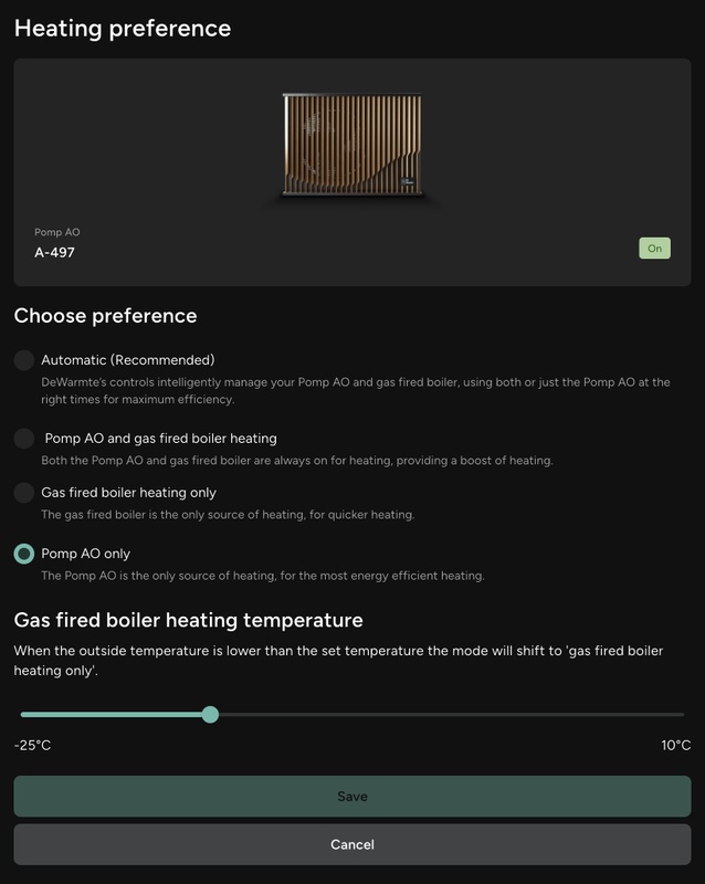

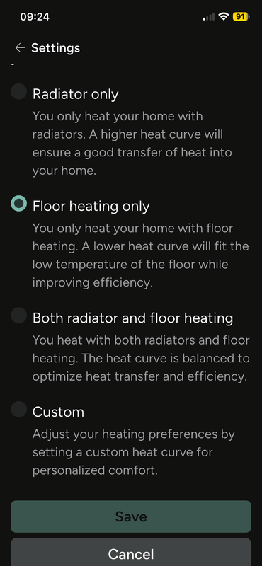

Nee, je kunt alleen de heat curve, heating preference (dus wel of geen intern element gebruik) en eventueel de nachtmodus instellen.Tha Deo schreef op woensdag 23 september 2026 @ 21:48:
Zit er in de app de optie om de pomp MP op afstand aan- en uit te schakelen?
Je kunt bij de pomp AO bij Heating preference Gas fired only kiezen. Zag overigens dat al mijn settings weg waren. Meer mensen last van? Was al niet blij (zie boven) en dat zomaar de zorgvuldig en noodzakelijke settings (ivm ruis binnen, onnodig cv en energiegebruik) verdwijnen maakt dat niet beter…

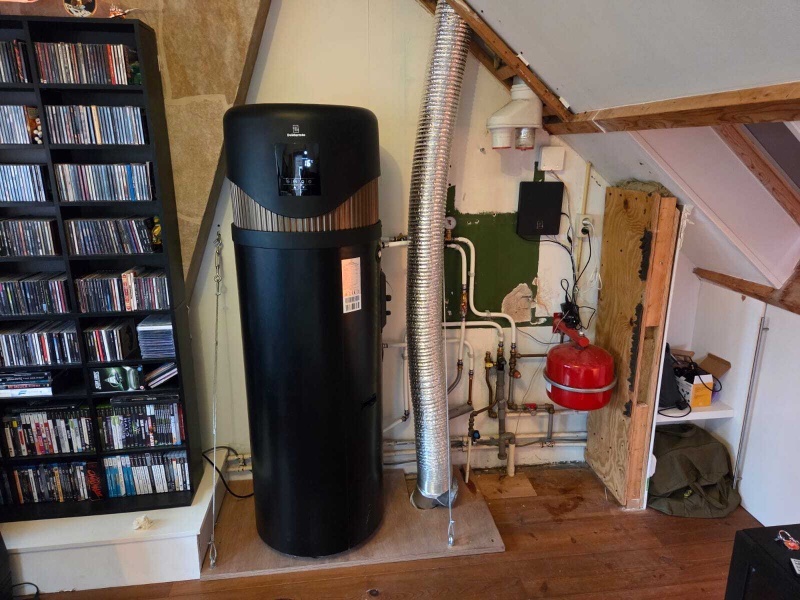

Hier ook een PompAO en een Atlantic explorer v5. CV ketel hangt er nog, maar gaskraan zit al een jaar dicht.
Stel dat ooit het cv water te ver is afgekoeld om PompAO niet meer uit defrost te halen, dan is het huis neem ik aan al een tijdje flink afgekoeld (en merken we dat dus). Zo nodig kan ik met de haard de boel weer opwarmen en het cv water door circuleren weer op laten warmen.
PV: 4425 Wp via SMA, WP: DeWarmte PompAO, WPB: Atlantic explorer v5 270L, aansturing via Home Assistant, vrijstaande woning uit 1926, sinds 19-12-2025 van het gas af.
Goed om te weten, je betaald dus nog wel vastrecht kosten voor gas nu? Wat houd je nu tegen om ook je ketel weg te halen? En je gasaansluiting defintief weg te laten halen?jansd schreef op zondag 11 oktober 2026 @ 00:29:

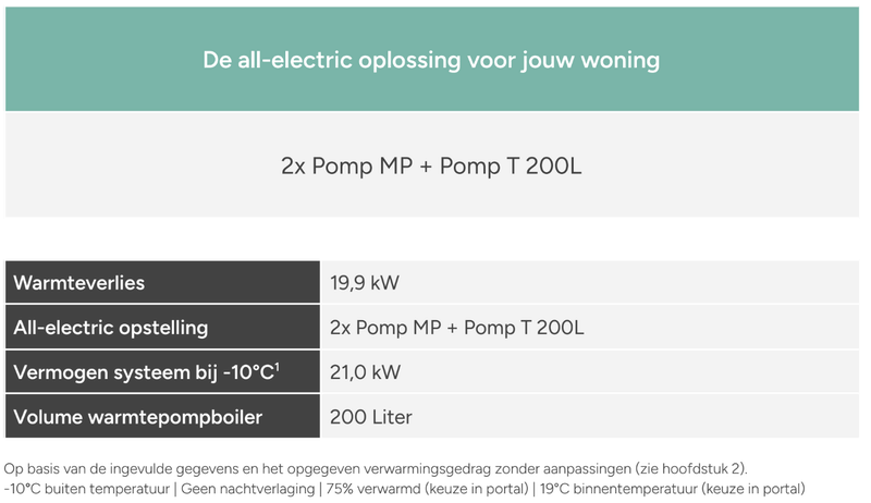

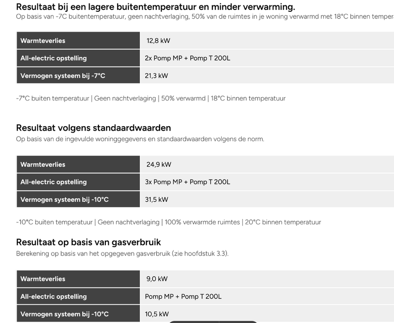

Dag allemaal, ik ben nieuw hier. Ik ben me aan het oriënteren op een warmtepomp all electric en heb nu drie opties open staan waar ik uit wil kiezen:
- DeWarmte Pomp MP 16,5 kW + DeWarmte Pomp T (200 of 300 liter)
- Next M R290 Monoblock + Next Boilervat 300L (Heative)
- Remeha Confida R290 Monoblock 6kW + Next Boilervat 300L (Heative)
Het punt is alleen, ik zie zo langzamerhand door de bomen met bos niet meer. DeWarmte en Heative hebben beide goede reviews dus daar heb ik wel vertrouwen in. De Next komt uit China maar levert wereldwijd en is groot. Het zal dus wel goed spul zijn (?). Qua ondersteuning bij faillissement is Rehema het meest veilig want die draait niet op eigen software. Tot slot, niet onbelangrijk, DeWarmte is best een stukje duurder. Scheelt toch 2500 euro met de Next en de Remeha.
Ik kan me voorstellen dat veel mensen hier een vergelijkbare afweging hebben gemaakt. Ik ben heel benieuwd waarom jullie wel of niet voor één van deze warmtepompen hebben gekozen.
Bedankt alvast voor jullie hulp!
Groet Michel

Maar waarom vergelijk je dewarmte 16Kw met 6Kw pompen je zou naar de AO of een weheat sparrow moeten kijken beetje vergelijkbare WP
Daarbij komt de pomp AO (mp weet ik niet maar denk ik ook) ook uit China. Zoek maar op Sunrain warmtepomp;)MichelM1974 schreef op woensdag 14 oktober 2026 @ 16:47:

Tja, bij DeWarmte vinden ze de AO net te weinig en gaan ze liever voor de MP. Bij Heative vinden ze op basis van mijn huidige verbruik (1200 m3) de 6Kw voldoende. Bij een groter vermogen kan de warmtepomp anders gaan pendelen. Voor de hele koude dagen kun je dan een backup heater toevoegen. Aldus Heative.rob2011 schreef op woensdag 14 oktober 2026 @ 17:47:
ps, er komt natuurlijk heel veel uit China, al zijn het maar onderdelen.

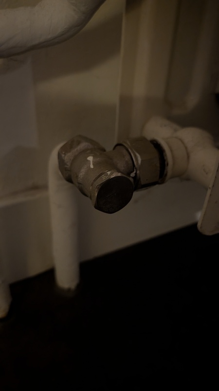

Ik heb deze zomer de cv ketel weggehaald nu het gas is afgesloten. Nu het weer winter wordt wilde ik m'n pomp ao weer eens proberen. Nu blijkt; de de radiatoren worden niet warm. Misschien kan iemand mij helpen die ook de AO standalone heeft draaien.
In de dewarmte app staat dat de pomp op 'heating'. Bij thermostaat staat 'on'.
De ingaande en uitgaande temperatuur is ook wel hoger.
Maar hij geeft aan dat er geen flow is. Radiatoren staan wel open.
De + en - draadjes die naar de cv gingen vanaf de dewarmte control unit hangen nu los. Is dit correct of moet ik deze aan elkaar wat maken?
Ik heb het toen zo aangesloten. De twee t stukken gingen eerst naar de cv ketel, nu heb ik een afgesloten en de ander een extra ontluchter op gezet.
Iemand een idee waarom de pomp AO niet pompt?
Staan de afsluiters achter de PompAO ook open?DoubleMX schreef op maandag 19 oktober 2026 @ 12:33:
Ja kogelkranen staan open.MR. RHS schreef op maandag 19 oktober 2026 @ 15:36:
edit: blijkt uiteindelijk dat de ontluchting niet goed genoeg was. DeWarmte heeft een paar keer een ontluchtingsprotecol gedraaid en ik zelf handmatig ontlucht.
[ Voor 30% gewijzigd door DoubleMX op 19-10-2026 16:50 ]

Ik wil een Netatmo thermostaat kopen voor de hysteresis. Kan niet bij een Toon thermostaat. Netatmo bedraad. Is dat verstandig in combinatie met Dewarmte nu er een koppeling met tado kan gemaakt worden. Ik zie ook een optie om 'home' aan te klikken ipv tado. Geen idee wat dat doet
Ik heb de Netatmo idd ook om die reden gekozen en werkt prima! Gewoon 1x aan en uit bij het overschrijden van de ingestelde tempraturen ipv van continue schakelpunten en een onrustig stokende warmtepomp.JDOBL schreef op woensdag 28 oktober 2026 @ 10:47:
Enige jammere is dat de hysterese van je doel temperatuur in de pomp niet in te stellen is, nu valt de pomp na +/- 2,5 uur uit om vervolgens weer op te starten en verder te gaan met waar deze gebleven was.
/f/image/2gBaK3qGWb4FAiBe61QG5xTV.png?f=fotoalbum_large)
Zien de MP bezitters dit ook terug of is dit alleen iets van de AO...?
Hier ook tevreden gebruiker van de Netatmo thermostaat met een PompAO.
@ruud198832 een dubbele hysteresis lijkt me minder handig (2 stuurlui op 1 apparaat ). Het gedrag van jouw PompAO lijkt me meer samen te hangen dat je minimale capaciteit is bereikt of de delta T te laag is geworden. Daar hebben alle warmtepompen met dit weer mee te maken, tenzij je voor de vogels stookt.

- Ik heb de thermostaat in de woonkamer permanent hoog ingesteld op 25°C, wat zorgt voor een continue 'groene licht'-warmtevraag.
- Ik heb mijn MyDeWarmte-app profiel gewijzigd naar "Alleen vloerverwarming", waardoor de doeltemperatuur van het berekende water werd verlaagd om te passen bij de hybride mix.

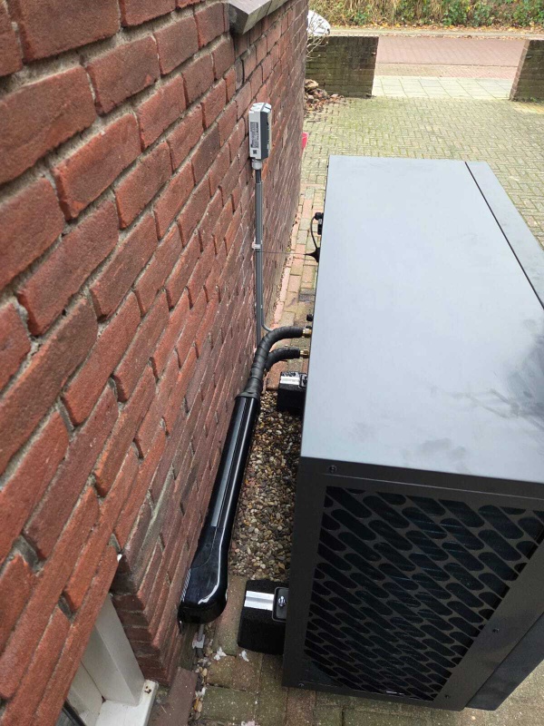

Ik heb in januari hier gepost dat ik de compressor van de Pomp AO kon horen via de zijgevel. Niet heel luid, maar toch een irritante laagfrequente brom. (De Pomp AO staat naast mijn huis op bigfoots op tegels. De slaapkamer op de eerste verdieping zit aan de andere kant van die gevel). Hierbij een update van het vervolg:
Ik heb trillingsdempers geplaatst (Soleco "Bruin": dit is de categorie 70-120 kg). De twee veren aan de compressorkant zijn zwaarder uitgevoerd dan aan de ventilatorkant. Desalniettemin veert de compressorkant toch wat meer in, waardoor hij niet waterpas staat. Dit heb ik opgelost met een rubber mat onder de betreffende bigfoot. Overigens heb ik helaas niet van te voren gecheckt of de boel wel waterpas stond (het pad loopt namelijk iets af), dus mogelijk stond hij al iets scheef.
Tot nu toe lijkt het geluid minder, maar ik kan er pas echt wat over zeggen als het 's nachts kouder is en de compressor harder moet werken.
Angst voor trillingen is een exact waarom ik hem van mijn huis af laat plaatsen met een grondleiding. Als de dood dat ik dat ding ga horen / voelen wanneer ik op de bank zit. Hier komen ze over 3 weken voor een MP.
Slim. Ik moet er wel bij zeggen dat het niet zó irritant is, anders had ik er in de afgelopen anderhalf jaar wel eerder wat aan gedaan
Ik heb de mogelijkheid hem ‘aan de straat’ te zetten op 6m afstand van mijn huis. Het verlies door de leiding is beperkt en weegt me op tegen toekomstige ellende. Maar we gaan het zien.
