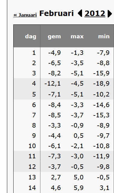

  • Skyaero
jevin20 schreef op woensdag 1 april 2026 @ 12:06:
Bij mij bij -10 is het verlies 9,6 kW. Maar zoals ik al vaker hier tegen anderen heb gezegd; de periode dat het -10 is, is ook relevant. Je verliest dan 9,6 kW/h aan energie, maar áls het al voorkomt in Nederland is dat zeer, zeer beperkt en niet voor langere periode.
Ik heb met het element indien nodig 7,6kW dus verlies ik nog steeds warmte. Maar omdat het hoogstens een paar uur -10 is, valt het allemaal wel mee. Ja je huis koelt langzaam af, maar voor al deze scenario's is maar de vraag of en zo ja hoe vaak het voorkomt. Het is ook niet ineens 10 graden in je huis.
Het -10°C scenario uit de ISSO51 is een daggemiddelde.
Komt niet zo vaak meer voor. De laatste koudegolf was in 2012. Dat was ook wel serieus koud en dan koelt je woning niet "een beetje" af, maar echt veel bij het tekort wat je hebt.
Afbeeldingslocatie: https://tweakers.net/i/gwON8lo9qmSs-GCm0EY7ERLTIhA=/fit-in/4920x3264/filters:max_bytes(3145728):no_upscale():strip_icc():strip_exif()/f/image/AgZw1Ig86yKcfZverPQEkbwq.jpg?f=user_large
In de jaren erna hebben we nog wel een paar keer daggemiddelden van -8 en -9 gehad, maar meestal maar voor 1 dag.
Na 2020 is het eigenlijk alleen in 2021 en 2022 echt koud geweest (met een paar dagen -6 gemiddeld).
Let wel dat als je in het oosten of zuiden wordt, temperaturen in de winter enkele graden lager liggen dan in De Bilt.
Je hebt natuurlijk gelijk, maar dit is dan ook wel data van bijna 15 jaar geleden. Helaas is aan de wintersport elk jaar wel te zien dat die tijden niet meer terugkomen.

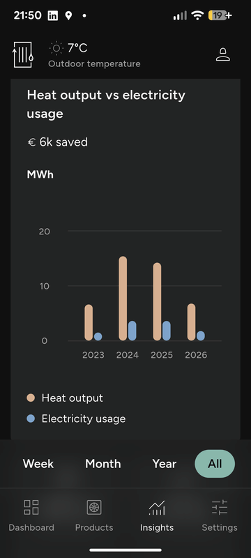

Hier 110 m2 vv en 2 radiatoren, pomp AO sinds mei 2023. 2500 m3 gas voorheen, nu 3600 kWh electriciteitsgebruik + 1500 kWh airco's als de temperatuur voorbij het vriespunt zakt. Grootste probleem is dat de pomp AO dan niet meer dan 4,5 kWh produceert door een ontdooi cyclus elk uur waarbij dus ijskoud water de vloer wordt ingepompt. Wat dit betreft is een buffervat waarschijnlijk toch niet zo'n slecht idee. Ook hier een vv verdeler met pomp, waarschijnlijk is pomploos beter maar niet zo relevant omdat de stooklijn inderdaad niet gehaald wordt zodra de buitentemperatuur beneden de 2-3 graden zakt. Als ik nu een warmteverlies berekening maak op de site van deWarmte krijg ik als advies 2x pomp MP, dat is zwaar overdreven maar ik zou wel echt die extra €1000 uitgeven voor de pomp MP. Of een goede pelletkachel maar die is sowieso duurder in aanschaf, gebruik en onderhoud. Al heb je dan wel backup als de electriciteit uitvalt (en je een thuisbatterij hebt om de pelletkachel aan te sturen). Al met al ben ik hier nog steeds tevreden over de pomp AO, mn ook vwb de (geringe) geluidsproductie. Hier beneden zie electraconsumptie vs. warmteproductie van onze pompAO, COP 3,9. Niet slecht! Ah ja, hier Netatmo aan/uit thermostaat, perfect. Succes!
Afbeeldingslocatie: https://tweakers.net/i/LIpzmm6e1hsS06E_ZYnI2-VEuHg=/x800/filters:strip_exif()/f/image/3yCXzE5uSB1G8bpmxGFTQF2D.png?f=fotoalbum_large
[ Voor 10% gewijzigd door stpieter op 01-04-2026 22:05 ]

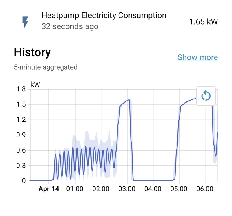

Kan iemand me enig inzicht geven, ik heb hier gewoon nog niet echt verstand van. Waarom pendelt de WP nou zo enorm net na 00.00 vannacht? Daarna gaat hij toch vol aan dus ik snap niet waarom hij eerst gaat pendelen.
Afbeeldingslocatie: https://tweakers.net/i/NxJpSp2BMYXry_f7pQlLU3QLlFc=/800x/filters:strip_icc():strip_exif()/f/image/wScFJauvQvDXC31kDaE1jXRB.jpg?f=fotoalbum_large
DeWarmte 8,3 kW - Auer Edel Eau 270L - Enphase 7820 Wp - 2x MT 5.12 kWh - Easee Charge Max - Tesla Model 3 LR AWD - BMW 428i - Mini Cooper S R53

jevin20 schreef op dinsdag 14 april 2026 @ 09:24:
Ik heb zoiets ooit eens gezien als het water in het CV-circuit te koud was. Dan kwam hij in zo'n soortgelijke control-loop terecht waar hij niet uitkwam. Kun je zien of hij om 2:30 een aanvraag doet op de CV-ketel om het circuit te verwarmen zodat hij uit die loop komt?

Joarie schreef op dinsdag 14 april 2026 @ 09:27:
Dat is hier geen optie, ik heb geen cv ketel. Draai alleen op de AO.
  • dlenstra
  • Laatst online: 09:46
dlenstra
Is het daadwerkelijk pendelen? Gaat hij uit op de momenten van de diepjes in de grafiek? Anders zou ik zeggen dat het moduleren is. Zou het kunnen dat de buitentemperatuur iets gezakt is (en dus een hogere setpoint op de stooklijn), waardoor hij wat harder gaat werken om het cv water daar naar toe te brengen? Of msschien gaat er ergens een radiator of een zone open waardoor er kouder water retour komt?

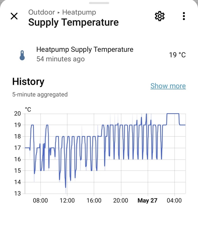

Ik heb hier problemen met het koelen met de dewarmte wp (hybride). Watertemperatuur komt niet onder de 19 graden terwijl ik 17 graden heb ingesteld. Pendeld daardoor continu. Meer mensen hier last van?
  • BadEendTerror
  • Registratie: Juni 2018
  • Laatst online: 21-11 11:36
Heb vanwege de problemen de wp van de stroom gehaald. Daarna kreeg ik een fan error die inmiddels weer weg is. Maar wel reeël dat het daar aan ligt. Mijn wp heeft ook problemen met defrosten, maar ze kunnen er niet achter komen waar dat aan ligt.
  • reinouts
  • Laatst online: 22-11 12:49
@BadEendTerror Als 'ie aan het koelen is dan moet de fan in een laag toerental draaien. Staan alle radiatoren en vvw open?

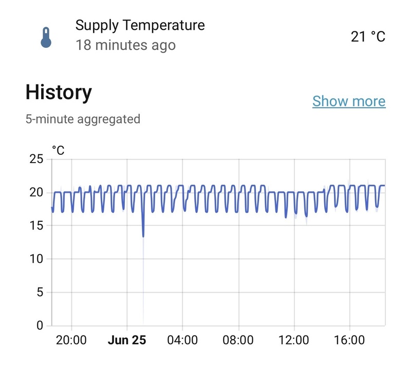

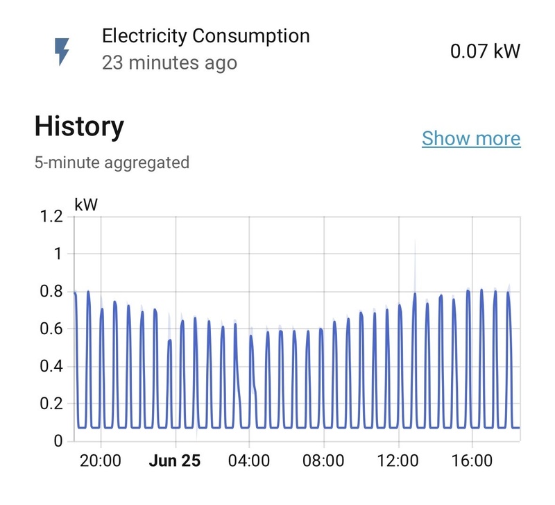

  • jevin20
  • Laatst online: 21-09 11:23
delima schreef op zaterdag 20 juni 2026 @ 13:16:
Heeft iemand van jullie deze dagen de koeling aan staan? Hoe bevalt dat? Ik denk nu toch om 'm aan te schaffen. pfff. heet hier. Ik heb zelf deels vloerverwarming en deels radiatoren
Werkt zeer matig naar mijn mening.
Vaak heeft hij teveel capaciteit, waardoor hij (ver!) onder de ingestelde minimum aanvoer temperatuur duikt en enorm condens veroorzaakt, wat je echt niet wilt in/op je vloeren. Dan kan hij ook nog enorm gaan lopen pendelen, aan uit aan uit.
Nu heb ik er zoveel over geklaagd omdat hij bij mij gewoon volledig het setpoint negeert, ingesteld op 21 graden en desondanks koelt de pomp het water naar 15 graden met enorme condens als gevolg, en gevraagd waarom ze niet gewoon afgekoeld water laten circuleren ipv elke keer zo hard te moeten koelen, en sinds gisteravond circuleert hij alleen nog maar water en koelt hij helemaal niet meer.
Voelt als een beetje frustratie bij DeWarmte omdat ze het niet zo gemoduleerd krijgen dat t echt zinvol werkt.
In de praktijk kom ik tot de conclusie dat het alleen werkt als het water in je leidingen zo warm is dat de pomp z’n minimum energie erin kan stoppen en naar de gewenste temperatuur kan koelen. Dat betekent echter dan ook dat je vloeren (leidingwater) al zo’n 25 graden moet zijn, waarvoor het waarschijnlijk 28 graden in je huis moet zijn, en dan kan ik je wel voorspellen dat met gekoeld leidingwater van 20 graden je je woning echt niet meer (flink) afgekoeld krijgt. Het scheelt dan hoogstens 2 graden of dempt het verdere opwarmen.
Al met al werkt het gewoon zeer, zeer matig, tenzij je je niet druk maakt om condens :)

Ingefreesd op 2 verdiepingen met PVC, gestort op 1 verdieping met tegels.
Maar als de temperatuur in huis oploopt, en de luchtvochtigheid ook, dan loopt de dauwpuntstemperatuur ook op. Dus met een vast setpoint werken gaat niet. 19 graden ging gister nog, maar vandaag echt niet meer. Ik zit nu in de warmste kamer op een dauwpuntstemperatuur van 21.5, nu komt daar het koudste water niet meteen, maar als ik ga overdrijven komt er echt wel condens. Heb de afgelopen dagen meerdere keren vochtige vloeren gehad.
Zie hieronder grafieken. Er wordt de hele dag alleen maar gependeld. Moet er wel bij zeggen dat mijn retour temp ook 21 graden is, dus op zich doet de pomp nu wat ik van hem vraag, soort van, gezien m’n setpoint nu op 19 staat, en hij daar tussenin middelt.
Afbeeldingslocatie: https://tweakers.net/i/5dqRid8BA2golNfGdTy3FqDbKE4=/800x/filters:strip_icc():strip_exif()/f/image/Kcp0kmL42D5zphlHEUFM7hzu.jpg?f=fotoalbum_large
Afbeeldingslocatie: https://tweakers.net/i/Sh1Rh8iUGYUHg4-GsPgg_sj2DBI=/800x/filters:strip_icc():strip_exif()/f/image/q2Dzz5KHkcc72UvCj3eboLwu.jpg?f=fotoalbum_large
Overigens ook belangrijk: op het moment dát je een keer condens hebt, een vochtige vloer (geen plassen), dan uiteraard loopt de luchtvochtigheid ook op zodra dit opgenomen wordt. Met als gevolg een hogere dauwpuntstemperatuur en dus weer sneller condens. Dit is gewoon natuurkunde natuurlijk, en ook precies de reden dat dit matig werkt.
Nu snap ik ook wel dat ik geen wonderen kan verwachten, maar wat ik wel vreemd vind is dat de pomp gelijk zo vol aan gaat, met een vermogensopname van 700+W, waardoor hij vol door het setpoint heen gaat.
Het is niet alsof hij niet anders kan, hij heeft namelijk enkele dagen terug ook urenlang op 300W gedraaid, alleen negeerde hij toen het setpoint ook waardoor ik condens kreeg en met de instellingen heb moeten lopen klooien. Zie hieronder.
Afbeeldingslocatie: https://tweakers.net/i/UoKmmCsuDh5kw4DZAn68YDjxS2Y=/800x/filters:strip_icc():strip_exif()/f/image/JExhr0hkPgGMMdISNmOWLGBM.jpg?f=fotoalbum_large
