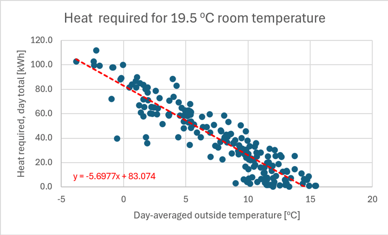

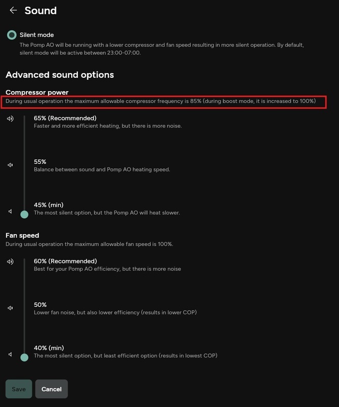

@WouteruitTB Ik denk dat je te hoge verwachtingen van een warmtepomp heb. Ook de airco's bij mijn vorige baan die trokken het ook niet toen zo koud was. De cv werd gewoon weer aangezet. Dat wist ik van te voren bij de aanschaf van de AO. Op papier wordt het altijd mooier gebracht dan de werkelijkheid is. Het is afstellen en proberen. Daar zouden ze best meer tijd en aandacht aan mogen besteden. Het staat nog erg in de kinderschoenen en het is voor een iedereen anders. Tot heden toe heb je eigenlijk altijd denk ik wel een back-up systeem nodig voor de koude dagen. Als je zo grote vrijstaande woning hebt, kun je misschien een 2e warmtepomp bij je woning laten plaatsen of die van je loods bij je woning laten verplaatsen? Bij Quatt zie ik ook dubbele systemen boven elkaar of naast elkaar staan in mijn wijk. Op mijn zolder staat nu een elektrische ketel van 6 KW om bij te springen indien noodzakelijk, deze is ingesteld op max 4 KW. (Ja het verbruikt veel stroom van maar liefst cop 1!)
Ik was eerst heel verdrietig over het geluid van de buiten unit en geruis door de leidingen toen het systeem was opgeleverd. Maar nu met de 24 uur stille modes en de lagere waterflow gaat het goed. De koude dagen is voor mij ook wat afzien en kijken of ik het beter afgesteld krijg. De installatie vind ik mooi uitgevoerd en geen leidingen door mijn huis. Al met al ben ik best tevreden.

De problemen die je beschrijft zijn allemaal het gevolg van een te klein vermogen. Powermode gaat niets toevoegen, behalve meer verbruik. Hoger vermogen, is meer defrosts; door slechtere COP en minder draaitijd denk ik niet dat er meer netto opwek is, alleen meer verbruik. Je bent waarschijnlijk beter af door de airco de "missende" 3 kW toe te laten voegen, dan kan de Pomp op normaal vermogen leveren en gaat het aantal defrosts naar beneden en de COP omhoog.
Zoals ik begon, te weinig vermogen vanaf het begin.. op advies van..
Powermode mee eens doet net niks. Maar zoals ik ook voorlegde met de AO te vervangen door een MP zou er toch een hele andere situatie moeten ontstaan dan? ( meer vermogen qua pomp maar deze zou een stuk rustiger moeten kunnen draaien waardoor het huis dan wel warm gehouden kan blijven,stroomverbruik hoger lijkt als ik de specs lees maar ik nu volle toeren draai en dan 50 a max 75% van wat de MP aankan.)
Ik zoek oplossingen en idd airco zou kunnen maar werkt lastig samen ivm een thermostaat die dan 2 dingen gaat meten, wind van airco niet zo prettig is als radiatoren, veel extra stof etc door het huis geblazen wordt, hoop gedoe met 2 systemen door elkaar heen etc etc.
Om even opnieuw te beginnen is misschien een betere vraag, wat zijn opties om in mijn huidige situatie er nog iets van te maken zonder helemaal opnieuw te beginnen of 1000en euro's extra te investeren.
Maar bent u zich ervan bewust dat u met de stille modus 24/7 eigenlijk meer uitgeeft dan nodig is? Hebben ze u daarover geïnformeerd toen ze de stille modus 24/7 inschakelden?

@rabussa Goede info om idd mee te nemen, in mijn installatieplan staan de oude gegevens nog wel maar staat niks over het gasverbruik e.d.
Tijdens het overleg de afgelopen weken gaven ze aan dat ze dingen niet terug konden vinden en verzochten ze me om op de site een nieuwe warmte verliesberekening in te vullen, dit is het enige wat ik nog kan inzien.
Omtrent de tip naar Irene25, ik heb momenteel ook de compressor en fan lager staan in combi met een lage stooklijn. Lees ik goed dat het beter is om deze weer op normaal te zetten en de stooklijn verder te verlagen? (nu 30/50 radiatoren en 25/40 vloerverwarming)

rabussa schreef op zondag 22 februari 2026 @ 15:19:
Nee hoor, het gaat erom dat de stille modus nu 24/7 aanstaat in plaats van alleen van 23:00 tot 07:00 uur. Bij mij werken deze twee schuifjes permanent zodra de stille modus is geselecteerd. ’s Nachts staat de warmtepomp/thermostaat gewoon uit.
Ik kan altijd nog terugschakelen naar de normale modus, maar daar heb ik geen behoefte aan; zo is het heerlijk stil. Mijn systeem kan dit makkelijk aan. De waterflow is rustig ingesteld op circa 10 l/m over 3 radiatoren. Omdat er maar 3 radiatoren altijd open staan, hoeft de flow ook niet hoger te zijn. Dat komt neer op ongeveer 3,2 liter per minuut per radiator.
De delta-T is hierdoor verbeterd; eerder waren de aanvoer- en retourtemperatuur bijna gelijk.
Ik vond de tekst eerst wat onduidelijk, maar als ik het goed begrijp werkt de AO overdag tussen 07:00 en 23:00 op 85%, net als in de normale modus. Tussen 23:00 en 07:00 uur gelden de twee instellingen daaronder. Dit is nu aangepast en geldt dus 24/7.

Ik vind de tekst in de app nog steeds niet helemaal duidelijk.
By default zou de pomp tussen 23:00 - 07:00 in silent mode draaien?
Maar de settings onder het knopje silent mode zijn toch alleen actief wanneer je deze silent mode ingeschakeld houdt? Welke settings kiest hij dan strandaard tussen 23:00 - 07:00 vraag ik me af..
Irene2025 schreef op maandag 23 februari 2026 @ 22:07:
  • BruceMW
  • Laatst online: 29-11 18:30
seraxje schreef op dinsdag 24 februari 2026 @ 12:45:
Voorheen kon je de Silent Mode alleen inschakelen tussen 23:00 - 07:00 uur, de default.
Tegenwoordig kan (dit moet je aanvragen) de Silent Mode, bij wijze van, 24/7 aanstaan. De default geldt dan niet meer. Kwestie van aan en uitschakelen in de settings.
[ Voor 4% gewijzigd door BruceMW op 24-02-2026 13:09 ]

Aah dat eerste was mij niet duidelijk, ik dacht dat het altijd zo geweest was.
BruceMW schreef op dinsdag 24 februari 2026 @ 13:05:

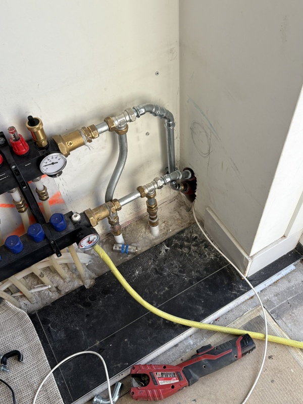

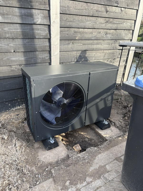

Ja daar is ie dan!! mijn DeWarmteMP afgelopen woensdag geinstalleerd, incl 10 meter Terrendis leiding. Beetje jammer dat de winter ineens over is :-((
Afbeeldingslocatie: https://tweakers.net/i/ti7KsSn6h974f5XKuedkQVicLts=/x800/filters:strip_icc():strip_exif()/f/image/vqe5DbDc2s5QoIrcEXvmWh4v.jpg?f=fotoalbum_large
Afbeeldingslocatie: https://tweakers.net/i/O4_x8NoxHmE3ARq801s_V1Eg6P0=/x800/filters:strip_icc():strip_exif()/f/image/Qf5EYLNreVDCBoEAiQbKZQ1q.jpg?f=fotoalbum_large
Afbeeldingslocatie: https://tweakers.net/i/JZpWTKoVGRLbOuc9NNAI0zk0IgY=/x800/filters:strip_icc():strip_exif()/f/image/MOROtEn586gK2UH3A0Bic3Xo.jpg?f=fotoalbum_large
Afbeeldingslocatie: https://tweakers.net/i/T-DmZxZBm2W9xzDnObt3QZsd_6E=/x800/filters:strip_icc():strip_exif()/f/image/PgStI0v5auYbYk2OXfLyNIQ3.jpg?f=fotoalbum_large
Afbeeldingslocatie: https://tweakers.net/i/yO3I8Zp0R3TlST8IniGtodmKfn4=/x800/filters:strip_icc():strip_exif()/f/image/w2q8PM7yXnKV5Zl9qp5lF1vh.jpg?f=fotoalbum_large
Afbeeldingslocatie: https://tweakers.net/i/1iV-WnnIj7M4K7Pr9qkTM5TnFBA=/x800/filters:strip_icc():strip_exif()/f/image/HVpzLIvNCHTx3Fth30eQXD6C.jpg?f=fotoalbum_large
Afbeeldingslocatie: https://tweakers.net/i/MAtHM2fvAY0H4C3avTbiJZcvZlw=/x800/filters:strip_icc():strip_exif()/f/image/sICWgdGS5Jm4jGsnhsXEPm92.jpg?f=fotoalbum_large
Afbeeldingslocatie: https://tweakers.net/i/wNsQKCsNX_y7OmIAQ3UNpwEQE-k=/x800/filters:strip_icc():strip_exif()/f/image/8VA8h84MJDTDBBT4mhwdtST2.jpg?f=fotoalbum_large
Even een vraagje: DeWarmte kan de MP wel zien en ook instellingen aanpassen maar nog niet uitlezen. Dus daarom zie ik ook nog niets in de app. De control unit "Picobello' is bedraad verbonden met mijn KPN Experiabox V10.Maar zowel bedraad als met Wifi werkt dat niet. Degene van DeWarmte die ik vanmiddag aan de telefoon had, kwam er ook niet uit. Er lijkt ergens een poort open te moeten. Iemand?
Oja: helaas geleverd zonder frontje!

WPMC schreef op vrijdag 27 februari 2026 @ 17:42:
Heb je al het leidingwerk zelf gedaan of heeft DeWarmte dat gedaan?

Wauw, wel mooi zo Terrendis leiding. Niet eerder gezien. Ik zie veel draden lopen, zijn die allemaal van de warmtepomp?

Is er hier toevallig iemand welke een tabelletje heeft bij gehouden wat het verbruik in kWh is bij een range aan buiten temperaturen en wat de output daarbij is?
Ik kan dit natuurlijk zelf in kaart brengen maar als iemand dit al heeft gedaan scheelt dit veel werk.
Mijn doel is om dit te gebruiken voor het slimmer aansturen van de PompAO op basis van Day Ahead prijzen.
Ben benieuwd

f.welvering schreef op dinsdag 3 maart 2026 @ 20:00:
Ben benieuwd
Dat heb ik gedaan dit hele seizoen lang. Maar wat de situatie is per huis verschillend, heb je dan wel iets aan mijn data?

Beste Allemaal... mijn eerste post hier. Ik ben van plan de pomp MP 1 dezer dagen te bestellen. Het lijkt mij de beste warmtepomp deal van dit moment. Het is alleen wel jammer dat DeWarmte geen optie bied om de warmtepomp helemaal lokaal aan te sturen, en je dus afhankelijk bent van grillen en voortbestaan van dit bedrijf.
Wil er iemand behulpzaam zijn met een welkomstdeal? ik geloof dat dat weer 150€ scheelt, toch lekker om dit te besparen.
@WPMC, heb jij de Terrendis leiding zelf geregeld? Ik overweeg dit ook te doen, de unit komt wel vlak bij huis maar de warmte aan/afvoer moet wel eerst zo'n 4 meter onder mijn nieuw te storten vloer heen. Dan denk ik dat dit wel handig is om te gebruiken.

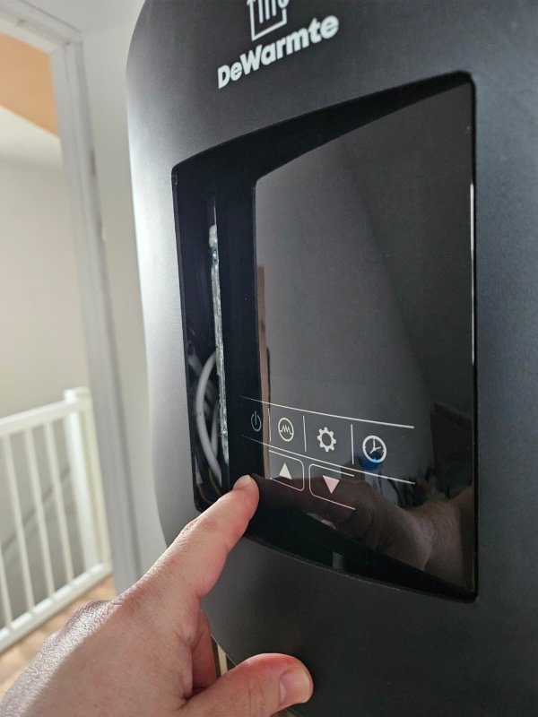

Afgelopen vrijdag de PompT 200L geleverd gekregen. Ik werd eerder in de week gebeld door de transporteur dat ze niet zo vaak in het noorden komen, en of hij misschien vrijdag langs mocht komen. Dat is de dag dat ik standaard vrij ben, dus dat was geen probleem! Wat was die man blij dat dat kon!
3 kwartier voordat ze arriveerden werd ik netjes gebeld dat ze eraan kwamen. Ze hebben hem uit de vrachtauto gehaald, bij de voordeur de doos eraf gehaald en vervolgens naar boven getild. Ondanks dat hij 66KG is, is het toch wel een flinke klus. Gelukkig een modern huis dus veel ruimte bij de trap. Op de eerste verdieping even een korte pauze, en daarna door naar de tweede etage!
Afbeeldingslocatie: https://tweakers.net/i/JcFUclHFmEQqTiPq4sdRMix0l5Y=/x800/filters:strip_icc():strip_exif()/f/image/lpyaGOGRICL1rlimruAjg1bm.jpg?f=fotoalbum_large
Helaas blijkt de PompT niet goed te zijn, het scherm zit aan 1 zijde helemaal los. Er lijken schroeven te ontbreken oid:
Afbeeldingslocatie: https://tweakers.net/i/_Jc-bw8K0hD1xisPTAzSn5mPvh4=/x800/filters:strip_icc():strip_exif()/f/image/X9u4FpGmMRdFOhaScd3ATbDk.jpg?f=fotoalbum_large
Ik heb gezien dat de mannen die hem kwamen leveren ook hadden gezien, maar dacht dat hij over het schermpje had geveegd. Direct na levering het supportnummer gebeld. Middels een bandje kreeg ik te horen dat het eigenlijk alleen voor spoedeisende zaken was zoals een koud huis oid. Aangezien de installatie dichterbij komt (12 & 13 maart) toch besloten te blijven hangen. Situatie besproken, en ze nemen bij de installatie van de PompT een nieuwe kap mee.
Daarnaast kreeg ik vandaag telefoon dat het installatieteam de gekozen locatie voor de PompMP niet goedkeurt, 1 week voor installatie. Dit terwijl deze locatie met de video-intake nog goedgekeurd was. Had bij de bestelling van de nieuwe meterkast ook kabel meebesteld op lengte, waar ik nu naar alle waarschijnlijk niets aan ga hebben omdat hij veel verder weg komt te staan. Daarnaast zal er nu waarschijnlijk gegraven moeten gaan worden, gat in de fundering en een gat in de bodem van de meterkast, oftewel extra kosten die niet voorzien waren. Bovenop de garage zou nog kunnen, maar die heeft een houten plafond dus dat wordt waarschijnlijk een grote klankkast dus ook geen optie. Plus, hij moet dan de hoogte in dus ook extra kosten. Ik moet zeggen dat ik hier wel flink van baal en ben benieuwd wat de oplossing gaat worden.

  • f.welvering
RudyL90 schreef op woensdag 4 maart 2026 @ 09:56:
Deels is dat waar, maar het gaat in dit geval vooral om de buiten unit. Als je de gegevens zou willen delen, graag.

  • WeakTweaker
  • Registratie: Oktober 2025
  • Laatst online: 28-11 10:07
Ben benieuwd
Ik heb sinds 14 april 2025 de dagwaarden uit de app bijgehouden met de buitentemperatuur (uit Buienradar API), zie bijgevoegde grafieken. Ik heb het elektriciteitsverbruik afgeleid uit de opgewekte warmte en gerapporteerde COP-waarde. (In de grafiek met COP heb ik alleen de waarden getoond wanneer er meer dan 8 kWh warmte werd opgewekt).
Afbeeldingslocatie: https://tweakers.net/i/4DMPed4W5S6eG0TUtJ0-1N81YI0=/800x/filters:strip_exif()/f/image/QcbgDEZZtZBBxF9ur2mKPKLK.png?f=fotoalbum_large
Afbeeldingslocatie: https://tweakers.net/i/6h4h68XCGY82_AgakErPZVOhWeU=/800x/filters:strip_exif()/f/image/xDjMLplGapTCpHURWxi63Apx.png?f=fotoalbum_large
Afbeeldingslocatie: https://tweakers.net/i/9lG0VjKXhiDcReu4EZ-ee5Vwyzo=/800x/filters:strip_exif()/f/image/URHBQQnWpEVSpCOBYyxl7thl.png?f=fotoalbum_large
Mijn hoekwoning uit 1968 is 112 m2, is goed geïsoleerd en verwarmd met alleen radiatoren. Het grootste gedeelte van het jaar stond de stooklijn ingesteld op (buitentemperatuur/cv-temperatuur) 5/36 C en -10/48 C. De thermostaat stond continu op 20.0 of 19.5 C. De CV-ketel is niet gebruikt voor het verwarmen van de woning. Silent modus stond aan (standaard: tussen 23:00-07:00). Alleen bij de echt koude nachten heb ik Silent modus niet aan gehad.
Het is natuurlijk allemaal per situatie verschillend, maar misschien heb je hier iets aan.
Lenovo P920 2x Intel Xeon 6154 192gb DDR4 | SolarEdge SE2200H 1800 Wp (zuid) | Hoymiles HMS-800W-2T 940 Wp (oost-west) | DeWarmte Pomp AO | Daikin 2MXM50A8 + 2x Perfera FTXM35A | Voltdeer SR5000 AC Pro (5.12 kWh, 2500W)
