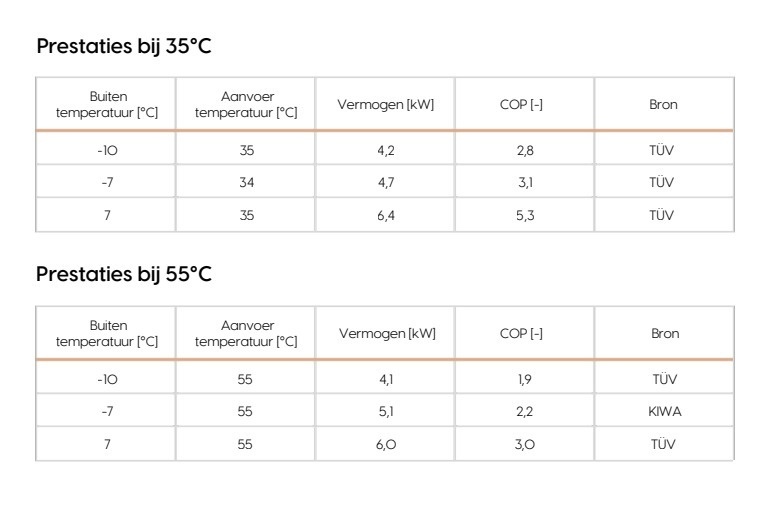

Pomp T werkt natuurlijk wel, ik zie alleen wel een lage COP. Hij komt niet hoger dan 2,9. Instelling is dat hij water tot 60 graden verwarmt, maakt 1x per dag een run van max 700 watt. Soms 2x op een dag. Ik ben benieuwd naar de cijfers van andere mensen.
  • reinouts
  • Laatst online: 09-10 20:07
Die COP ziet er normaal uit (tenminste, ik zie dezelfde waarden). Je moet wel meerekenen dat als de Pomp AO het water eerst opwarmt met een COP van 5 en de Pomp T die warmte er weer uit haalt, de eigenlijke efficientie een stukje hoger is. :)
  • Benga1
  • Registratie: December 2024
  • Laatst online: 17:35
Dacht inderdaad al dat het wel een normale waarde was. Momenteel gaat hij verwarmen als hij rond de 55 graden is. Ik denk dat ik even ga proberen in te stellen dat hij weer terug mag verwarmen bij 50 graden, misschien verhoog ik daar de COP mee.
  • dlenstra
  • Laatst online: 07-10 13:47
dlenstra
Het is inderdaad het laatste stukje met de hogere temperaturen waarbij je een lagere COP ziet. Als je een flink afgekoeld vat opwarmt, gaat met name dat eerste stuk met een flink hogere efficiëntie. Overigens twijfel ik een beetje aan de stelling van @reinouts dat door het voor verwarmen door de pomp AO de efficiëntie eigenlijk hoger is. Ik zie dat meer als dat het de Pomp AO energie kost om de bron voor de pomp T op te warmen. Die pomp T heeft vervolgens een warmere bron waar hij meer energie uit zou kunnen halen tegen een hogere COP.
Ik zie zelf overigens de afgelopen maand een COP die ligt tussen de 2,3 en 4,5. Gemiddeld 3,0. Waarbij de dagen met de hoogte COP zijn waar er best wat water is gebruikt en de dagen met lagere COP eens stuk minder. Logisch met het bovenstaande, de boiler is na flink gebruik kouder en dus makkelijker op te warmen. Er wordt dan natuurlijk totaal wel meer energie gebruikt.

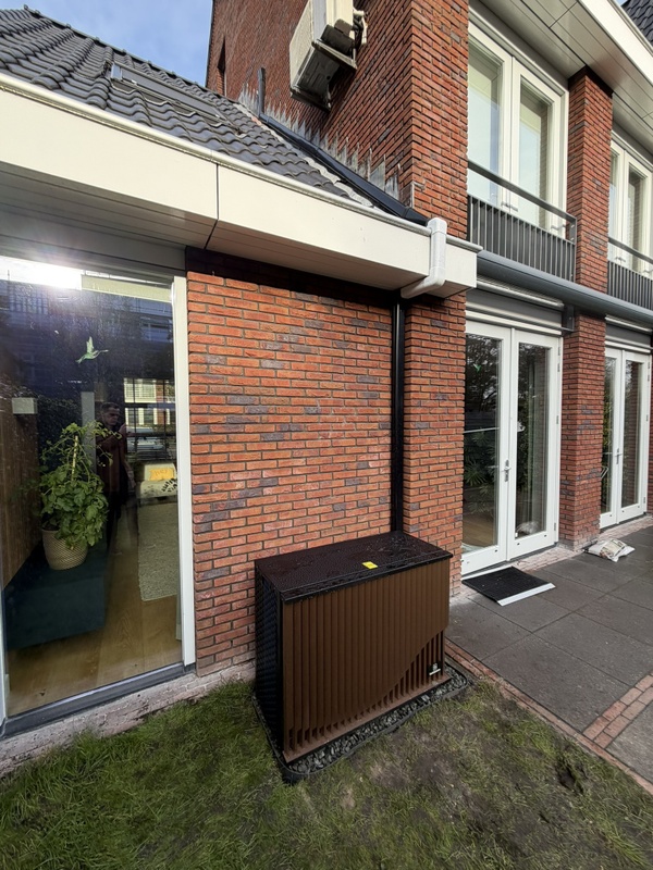

Hierbij deel ik graag even mijn ervaring naar de All Electric oplossing van DeWarmte. Na lang wikken en wegen hebben wij de stap gezet.
Waarom?
- Kostenbesparing (ook door het verdwijnen van de netbeheerkosten voor de gasaansluiting á 260 euro p.j)
- Onze woning uit 2013 is al goed geïsoleerd (o.a. U 1.1 glas). Het lag dus eigenlijk al voor de hand.
- Labelsprong van A+ naar (hopelijk) A++++ ook ivm een duurzaamheidskorting bij een hypotheekverlenging
- Milieu/beter klimaat
- Last but not least, was ik onder de indruk van de techniek van DeWarmte. Het is een mooie geïntegreerde oplossing met de Pomp AO (buitenunit) en Pomp T (boiler) die goed lijken samen te werken.
Waarom DeWarmte?
Ik heb meerdere opties bekeken: Quatt, WeHeat en Adlår
- Bij Quatt waren er in onze situatie twee warmtepompen nodig – niet handig qua onderhoud en ruimte.
- WeHeat leek interessant, maar reviews/ervaringen in forums kwamen op mij over als iets minder positief.
- Adlår bood mooie oplossingen, maar DeWarmte was het meest transparant: duidelijke prijs inclusief installatie, één contactpersoon gedurende het gehele proces, en een slimme combinatie van buitenunit + warmtepompboiler.
- Prijs: ± €9.000 na subsidie – een stuk lager dan grote merken zoals Daikin (al zijn die maar weinig transparant met hun prijzen).
Onze setup
- Buitenunit: Pomp AO 8,3 kW
- Warmtepompboiler: Pomp T 300 liter
- Standaard levert DeWarmte een boiler van 200 liter, maar daar kreeg ik mijn vrouw niet enthousiast voor :-) Met een dochter die graag in bad gaat en een zoon onder de douche, wilde ik geen risico op een koude douche. Daarom hebben we gekozen voor de 300 liter variant. Het geeft net dat beetje extra zekerheid.
- We hadden al 14 (oudere) zonnepanelen á 285 wattpiek per stuk en via Zonneplan komen er nog 8 nieuwe bij.
- We hadden nog gevraagd of de buitenunit aan de zijgevel gehangen kon worden (net als onze airco buitenunit). Maar met een gewicht van meer dan 100kg (en ivm. toegang tot het apparaat voor onderhoud) was dit niet handig. Vandaar plaatsing in de tuin.
Installatie

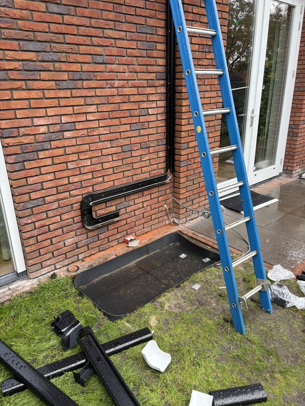

De aansluiting op de CV leidingen kon bij ons alleen via de zolder, dus een lange leidingroute en een gat door de muur waren nodig. Toch ging het vlot: in 1,5 dag was alles klaar. Het team werkte hard, dacht mee en loste enkele uitdagingen snel op. Gedurende de dag is het huis wel een rommel met stukjes installatiepijp, gruis van gaten die geboord zijn, een waskast die bij ons van de muur moest (en daardoor leeggehaald). Vrouwlief was daardoor niet erg enthousiast 😉). Ook het regende het bij onze installatie, met wat modder/natte voetafdrukken op de vloer tot gevolg. Maar voor het goede doel.
Communicatie
Gedurende het hele traject had ik contact met Joris. Hij was super betrokken en reageerde razendsnel. Dat gaf veel vertrouwen. De voorbereidingen/intake gaat volledig digitaal. Doormiddel van een videocall wordt de installatie/route doorgesproken en wordt er een uitgebreid installatieplan gemaakt.
Comfort & prestaties
We zijn positief verrast:
- Vloerverwarming voelt veel constanter en prettiger dan met de CV (nu is er een continue water doorvoer van ±35°C).
- Via de app kun je instellingen aanpassen: stille modus, booster na vakantie en heb je ook het verbruik inzichtelijk etc.
- COP-waarden: buitenunit 4,3, warmtepompboiler 5,1 (tot nu toe).
- Sinds een update van DeWarmte optimaliseert de boiler nu op dynamische energietarieven en eigen zonne-opbrengst.
- Het verbruik van de Pomp AO was in eerste instantie wat hoger, maar dat kwam vooral doordat ons huis na een dag zonder verwarming eerst weer op temperatuur moest komen.
Mijn ervaring is om de temperatuur zo constant mogelijk te houden, ook ’s nachts – anders duurt opwarmen lang.
Kritische punten
- De buitenunit maakt iets meer geluid dan verwacht, maar nog steeds prima acceptabel. Tussen 23:00 en 07:00 schakelt hij automatisch naar een stille stand.
- Ons elektriciteitsverbruik is gestegen: gemiddeld 25 à 30 kWh per dag. Dit is logisch, maar wel iets om rekening mee te houden. Ook met je energiecontract.
Kortom: het was even een investering (qua geld, maar ook qua installatie/voorbereidingen met extra elekrakabels trekken etc). maar wij zijn blij met de keuze. Hierbij een aantal foto's: Afbeeldingslocatie: https://tweakers.net/i/FHh3QyxUBO2UoQu7OqGcZ6zq-r0=/x800/filters:strip_icc():strip_exif()/f/image/lQUYoNg6t3ot5Yd8f0jhjCy6.jpg?f=fotoalbum_large

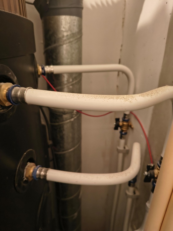

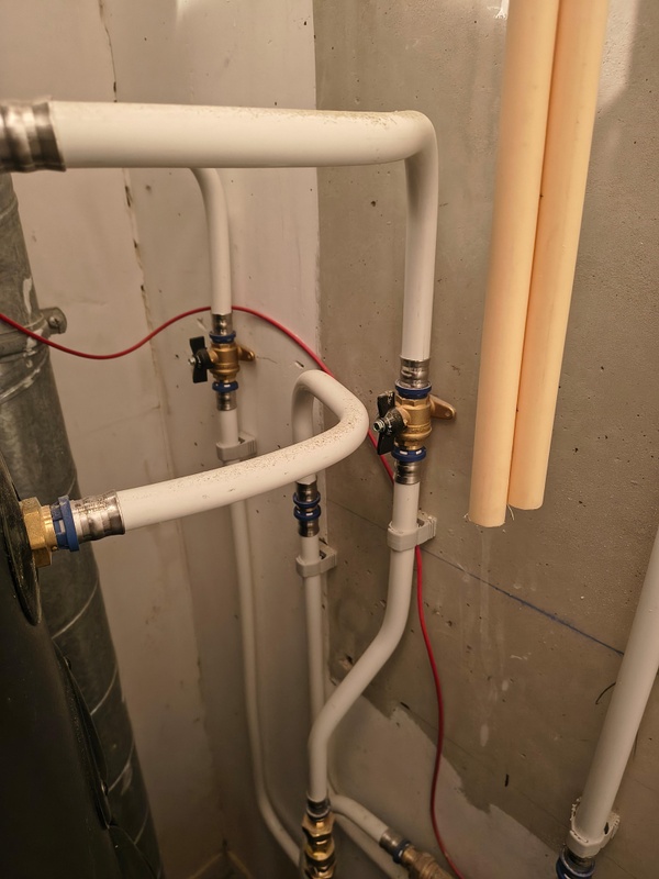

De installatie had wel iets netter gekund (het is nu een soort labyrint van draden en knietjes) en wat meer beugels. Puntje is nog de bak van de buitenunit, zitten er wel gaatjes in om het smeltwater af te voeren?
[ Voor 29% gewijzigd door Jim423 op 01-12-2025 23:14 ]
  • reinouts
@Jim423 De Pomp T verwarmt op basis van de warmte in de retour van het CV-systeem. Dus geen binnenlucht.
  • wjbakker81
  • Laatst online: 05-10 19:58
Jim423 schreef op maandag 1 december 2025 @ 23:09:
Ja, wellicht had de installatie inderdaad simpeler gekunt (zelf geen verstand van). Maar het werkt in ieder geval! In de bak zijn het twee 60x60 tegels, op een laag zand van 5 cm, met een klein beetje ruimte langs de rand. Maar de eerste hoosbui moeten we nog even afwachten ;)
  • Jim423
  • Laatst online: 18:53
De regen is niet het probleem, zo rond de 1 graden buitentemperatuur gaat de unit regelmatig defrosten (ga ik vanuit). Er komt dan telkens water uit en je wilt niet dat dit gaat bevriezen en een soort ijsblok gaat maken. Let er ook op dat de unit goed waterpas blijft staan (ook naar achteren) anders gaan ze snel kapot.
  • jevin20
  • Laatst online: 21-09 11:23
wjbakker81 schreef op woensdag 3 december 2025 @ 10:06:
Heeft DeWarmte dit leidingwerk (al die koppelingen etc) allemaal zelf gedaan? Bij ons wilde ze dat allemaal niet doen...
Ik heb het zelf gedaan, maar wel een stuk minder complex gemaakt dan dit met al die koppelingen...

jevin20 schreef op vrijdag 5 december 2025 @ 08:47:
Ja, ze hebben al het leidingwerk uitgevoerd voor ons. Gek dat ze dat bij jou niet wilden doen.
  • jevin20
wjbakker81 schreef op zondag 7 december 2025 @ 10:00:
Misschien zijn ze daarin ook aan het verbeteren :) Bij ons hoefde ze ook niet bij een CV ketel aan te sluiten, er zat nog helemaal niks. Ze wilde het vulpunt, drukmeter en expansievat regelen maar wel voor meerprijs van 250€.

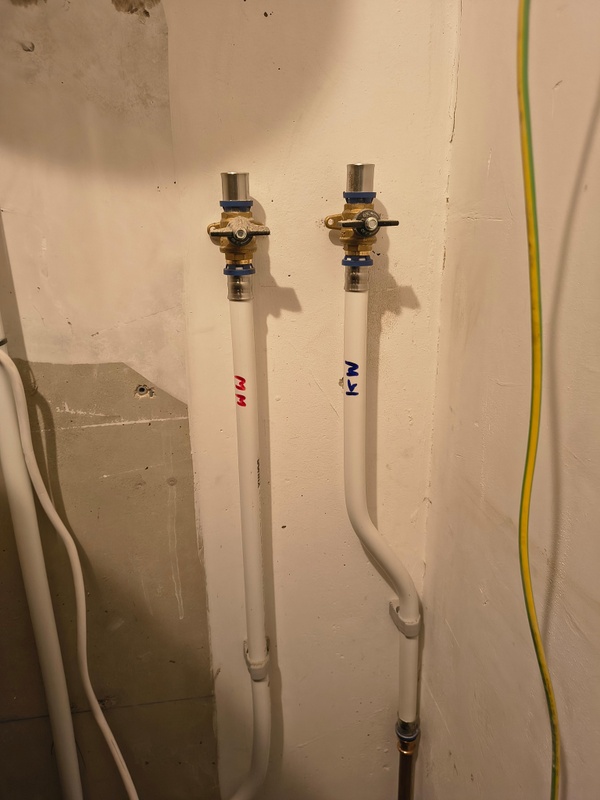

Goed, gisteren is de installatie afgerond! Inmiddels is het vat op temperatuur, de warmtepomp draait lekker, tijd voor foto's!
Dag 1:
De monteurs arriveerden iets na 09:30. Helaas waren ze niet helemaal goed voorbereid, hun diamantboor mistte een aantal tanden (uberhaupt knap...). Deze moest eerst verwisseld worden. Ze hadden gelukkig een nieuwe bij zich, maar ze waren blijkbaar niet bekend met hun gereedschap en was het moeilijk de boor los te krijgen :X . Heb hier maar even een handje geholpen. Nog gevraagd naar de nieuwe kap voor de PompT (zie deze post) maar daar was niets over bekend en stond ook niet in de opdracht. FFFFFUUUUUU.
Hierna zijn ze begonnen, en vrij snel daarna zat er een gat in de muur!
Afbeeldingslocatie: https://tweakers.net/i/kl6ADcYb5dtkOg5rg9c9eNnVmLE=/234x176/filters:strip_icc():strip_exif()/f/image/tLxRFfs10XaU0FlME5WjJ0mw.jpg?f=fotoalbum_medium
Al vrij snel was de pomp uit de bus:
Afbeeldingslocatie: https://tweakers.net/i/bw8SyIkAyOU-vYVPiLhoqcul2ns=/234x176/filters:strip_icc():strip_exif()/f/image/JieIq3w4flCEU1tM88M4HcZF.jpg?f=fotoalbum_medium
Terwijl de ene collega in de garage bezig was, is de andere in de meterkast bezig gegaan. Op mijn verzoek zijn de leidingen zo hoog mogelijk doorgeknipt ivm eventuele toekomstige douche-WTW:
Afbeeldingslocatie: https://tweakers.net/i/hAC0CREkof_AiGY_oOyXXp7y6t0=/234x176/filters:strip_icc():strip_exif()/f/image/y5fAtfU3SRhbmP9iZvZmD5YT.jpg?f=fotoalbum_medium
De leidingen lopen door de garage:
Afbeeldingslocatie: https://tweakers.net/i/qNc6KNSGX7e5fJxK4r6ogOIXbew=/234x176/filters:strip_icc():strip_exif()/f/image/pzfeDSGzVAotgUj3YpTWyib5.jpg?f=fotoalbum_medium
Afbeeldingslocatie: https://tweakers.net/i/sh0EkWdCdvPGxkDlVMzZmA9GfNQ=/234x176/filters:strip_icc():strip_exif()/f/image/eJA4O93CpyzVUVz2f2uXFMVb.jpg?f=fotoalbum_medium
Ik heb zelf de werkschakelaar maar even rechtop gehangen, deze hing lekker met de open wartel op de kop vol in de regen |:( .
Dag 2: Aansluiten en ingebruikstelling
Aangezien ik 1 week van tevoren te horen kreeg dat de werkvoorbereider niet akkoord was met de plaats waar hij zou komen (terwijl deze in december nog goedgekeurd was 8)7 ), was het voor mij onduidelijk wat het plan zou worden. Ik heb gewacht met het aanleggen van de stroom tot de definitieve plek bepaald was en heb gebruik gemaakt van de ruimte als de monteurs ergens anders mee bezig waren. Ze legden wel heel erg de nadruk op het feit dat ik zelf de stroom zou regelen en dat dit niet klaar was (Heeft hij 3 maal benoemd, ook nog 'dreigen' dat zij het dan maar moesten doen tegen meerkosten), maar later kreeg ik te horen dat ze de inbedrijfsstelling pas de volgende dag wilden doen. Waar loop je dan om te zeuren...
Eindstand dag 1: De pomp staat op zijn plek:
Afbeeldingslocatie: https://tweakers.net/i/NQJ4XWQh0XprjmLL0pmiSemh0o4=/234x176/filters:strip_icc():strip_exif()/f/image/KFm4AecK5dkX8IkF8re42kYc.jpg?f=fotoalbum_medium
Afbeeldingslocatie: https://tweakers.net/i/QxHrE34-4NcYQYyOrPDmdMdcHRI=/234x176/filters:strip_icc():strip_exif()/f/image/VHFQjIKgCmDJelg4R34BqQBK.jpg?f=fotoalbum_medium
Afbeeldingslocatie: https://tweakers.net/i/ZkDp3x3RX-WiiGX6dj4lLmgWWtM=/234x176/filters:strip_icc():strip_exif()/f/image/cBSa29RTxYnRMCOpCtX0dZMo.jpg?f=fotoalbum_medium
Dag 2: Aansluiten PompT & Ingebruiksstelling!
Vandaag begon de dag voor mij met het verwijderen van de ketel. DeWarmte vraagt hier € 250 voor en zorgt voor afvoer. En de monteur maar beweren dat oud ijzer niets oplevert. Nou, ik schroef hem er zelf wel af en verkoop hem wel, dubbel geld! Ook navraag gedaan over de kap, helaas nog steeds niets bekend.
In volle glorie:
Afbeeldingslocatie: https://tweakers.net/i/u2ytvA8qTv_IECECEUpp_1qi-CA=/234x176/filters:strip_icc():strip_exif()/f/image/p9v6bM9gj6SQDrsDhKgaC9dc.jpg?f=fotoalbum_medium
Kap er af:
Afbeeldingslocatie: https://tweakers.net/i/nk6GZx-tzcKY3lLoVV4SzYdqpVg=/234x176/filters:strip_icc():strip_exif()/f/image/xkk61kgbkbc2OamUFqkDwSD9.jpg?f=fotoalbum_medium
Helaas is maat 22 steek/ringsleutel niet genoeg om de leidingen los te draaien. De waterpomptang lukte wel voor de dunnere koppelingen, maar de 2 dikke lukte echt niet, muurvast! Snel naar mijn vader gereden voor een 'verstelbare moersleutel' oftewel een Bahco. Daarmee ging het prima! En voor je het weet staat het er zo bij:
Afbeeldingslocatie: https://tweakers.net/i/JfFbdtcDzWYF77owIkDeMeh4t4E=/234x176/filters:strip_icc():strip_exif()/f/image/yZDQH8UFZszmKCdNKGAMQoiy.jpg?f=fotoalbum_medium
Daar ligt ie, en niks zegt ie >:) :
Afbeeldingslocatie: https://tweakers.net/i/XvRwWjlQlnpjP36AjW7tJKoCuxw=/234x176/filters:strip_icc():strip_exif()/f/image/TRS5NogbwgjJvb3GEpy42jMk.jpg?f=fotoalbum_medium
Ze hebben aangeboden de werkschakelaar binnen in de garage te plaatsen, maar de norm schrijft eigenlijk wel voor dat deze in de buurt moet zijn, dus de avond ervoor de kabel naar buiten gebracht. Monteur 2 is begonnen met het monteren van de werkschakelaar:
Afbeeldingslocatie: https://tweakers.net/i/QHa0a7XynkcFFwyAts5EwiZGGOA=/234x176/filters:strip_icc():strip_exif()/f/image/9yDBnJJFEtTk1q6cOMNXozoI.jpg?f=fotoalbum_medium
Afbeeldingslocatie: https://tweakers.net/i/j_w-_7o2DOeKkqk1QDYbqFJLQn0=/234x176/filters:strip_icc():strip_exif()/f/image/qm1BcfETzmhSEqrtc9IIEzlh.jpg?f=fotoalbum_medium
Monteur 1 is los gegaan op de zolder. Flink wat lawaai en uurtjes verder, en toen stond het er zo bij:

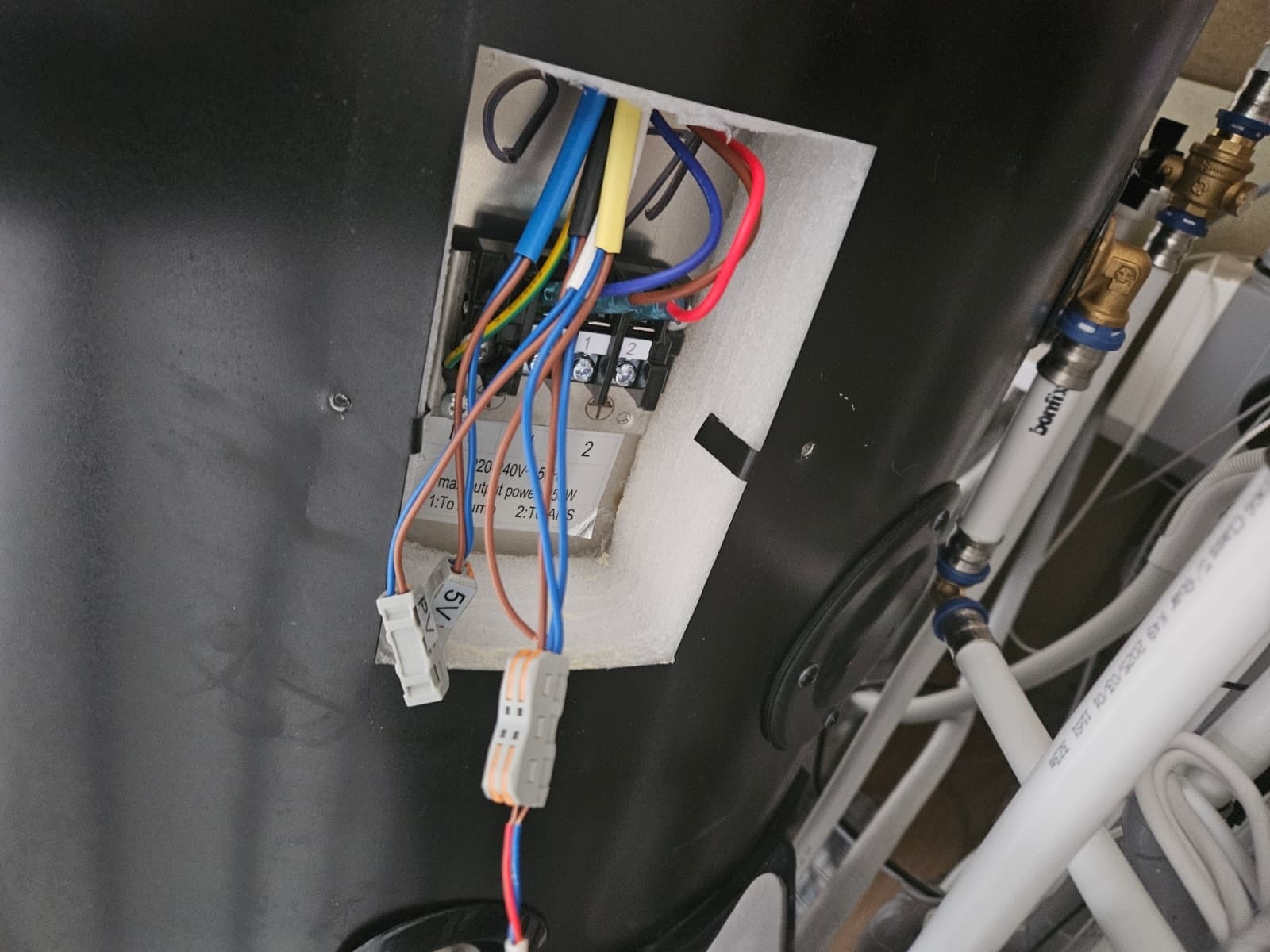

Afbeeldingslocatie: https://tweakers.net/i/EMwYzuxlZTQGAQbU5bJbECX1lmY=/234x176/filters:strip_icc():strip_exif()/f/image/aQr7VWW5YiUjwkQp5kJ81fVM.jpg?f=fotoalbum_medium
Afbeeldingslocatie: https://tweakers.net/i/IQMvzX9jVoWVBCL8CO4nOhNHSGY=/234x176/filters:strip_icc():strip_exif()/f/image/XDAqsOFV6khSzg7bzlj9C3Ad.jpg?f=fotoalbum_medium
Afbeeldingslocatie: https://tweakers.net/i/CZhNeJ_Bg2GEt2L3nEO_Osvkcwg=/234x176/filters:strip_icc():strip_exif()/f/image/HGCAfaN900gFcIJfh1WZU0zD.jpg?f=fotoalbum_medium
Afbeeldingslocatie: https://tweakers.net/i/rBdPWVmkz_G7pB_pAdnSmKQyQXs=/234x176/filters:strip_icc():strip_exif()/f/image/QGeviupkCJCwTbSfEdlSqI4t.jpg?f=fotoalbum_medium
Dit zijn de foto's die ik het van wat er onder de kap van de PompT zit. Zal zo even op zoek.

dlenstra schreef op woensdag 15 april 2026 @ 11:04:
Ik heb bij mijn installatie in het begin ook veel last van de E5 storing gehad. Bleek uiteindelijk dat er in de Pomp T een mengventiel verkeerd om gemonteerd was. Dat ventiel is redelijk makkelijk te vinden onder de kap als je de inkomende bronleiding volgt. Staat een pijltje op voor de richting. Mocht je er behoefte aan hebben, ik heb ergens nog een foto van de locatie, maar zou ik even moeten zoeken.
Doel je op deze?
Afbeeldingslocatie: https://tweakers.net/i/ifPctZG4h2jsw6ynGZ5P2nSBYms=/234x176/filters:strip_icc():strip_exif()/f/image/tPrVvm0x1g6d2weKAMANehDL.jpg?f=fotoalbum_medium
@JDOBL Zou je eens foto's van het leidingwerk van de PompT kunnen plaatsen? Zodat ik kan vergelijken met de situatie hier.

The Executer schreef op woensdag 15 april 2026 @ 20:05:
Doel je op deze?
Ja, dat is hem. lijkt bij jou goed te zitten. De H aan de bronkant, mix naar binnen. Onder die zwarte dop zit de draaiknop voor het mengventiel. Die moet volgens de monteur die het hier heeft gefixt tussen de 30 en 35 graden staan. Verder zit er onder de kap ook een automatische ontluchter, je zou even kunnen kijken of daar nog wat lucht uitkomt, wanneer je die een stukje opendraait.

Zie hierbij de foto's van de opstelling (let niet op het stof, dat gaat vandaag weggehaald worden). Rode kabel ga ik ook nog wat netter monteren.
Enige is dat ik wij warmwater afname wel wat geborrel hoor in de doucheleiding (regendouche). Kop vervangen en volgens mij is het weg (een wat kleinere kop)
Afbeeldingslocatie: https://tweakers.net/i/l4W7sz3rJaKrcqbDcJ2ovk0zAsU=/x800/filters:strip_icc():strip_exif()/f/image/PdXGNC4fRwhsqnWccKgNpJH2.jpg?f=fotoalbum_large
Afbeeldingslocatie: https://tweakers.net/i/oLEjeD00xQRPStVYoQPwFvpIAnI=/x800/filters:strip_icc():strip_exif()/f/image/6lZysGnwkJBMdXRHNAGw2WRU.jpg?f=fotoalbum_large
Afbeeldingslocatie: https://tweakers.net/i/Br0he6BHgH4qg6Rsq_4RzHoiOA4=/x800/filters:strip_icc():strip_exif()/f/image/QKesA9WY1loy7xGLuYwo0ja0.jpg?f=fotoalbum_large
Afbeeldingslocatie: https://tweakers.net/i/PLdRX9ipiYKwsbHgI-FJzzsLt-w=/x800/filters:strip_icc():strip_exif()/f/image/HmQfr2B4Z0Y4G2057UqMsTVO.jpg?f=fotoalbum_large
Afbeeldingslocatie: https://tweakers.net/i/LBQ3rp5dqDOO4_tcRhlmgNhbxrY=/x800/filters:strip_icc():strip_exif()/f/image/mIMZp0wR6GfdzBLM2rHynaKg.jpg?f=fotoalbum_large

Mooi dat je nu verder lijkt te komen.
Ik heb destijds ook aangegeven dat de AO wat mij betreft helemaal niet aan zou hoeven als er geen warmtevraag vanuit de thermostaat is. Dat was toen niet mogelijk en ergens ook wel logisch, er moet een minimale temperatuur in het systeem zijn voor de pomp T om warmte te kunnen onttrekken.
Dat de AO tot 24 graden verwarmt om de T te ondersteunen herken ik ook niet. Wat mij betreft ook een welkome aanpassing. Hoor graag als dat bij jou wel zo aangepast is, dan ga ik daar ook nog even achteraan.

Goed, weer een update vanuit mijn kant.
- Afgelopen vrijdag is er een monteur (extern ingehuurd door DeWarmte) langs geweest in verband met de vele E5-errors die de PompT geeft. Hij verbaasde zich over de installatie, zowel over het feit dat zoals het nu staat je totaal niet meer bij de leidingen kan komen, als het feit dat er 2 keerkleppen kort op elkaar zaten en dat er Boxfix gebruikt is. Zij gebruiken zelf uitsluitend CV-leiding en koper. Bonfix heeft als nadeel dat je de koppeling erin moet schuiven, en op die manier dus met elke koppeling de diameter verkleint. Hij heeft het deel met de keerkleppen en koppelingen er tussenuit gehaald en e.e.a. opnieuw aangesloten. Daarnaast heeft hij een 'drukverschilregelaar' geplaatst. Deze behoeft geen afstelling ten opzichte van een hydraulische versie wanneer er slimme thermostaatknoppen gebruikt worden.
Helaas zag ik een uurtje nadat de monteur vertrokken was een issue... Geen temperaturen meer van de Pomp T in de app. Wel was het energieverbruik te zien. Hierop telefonisch contact opgenomen met DeWarmte. Ook zij zagen geen tempwaardes meer doorkomen. Vervolgens is er door DeWarmte contact geweest met het ingehuurde bedrijf.
- Die zijn vandaag weer langs gekomen, om er achter te komen dat er in de Pomp T een draad los lag. Aanschouw en huiver:
Afbeeldingslocatie: https://tweakers.net/i/SFlv0Vspn5GkZNGFM_yuJR8Mbiw=/fit-in/4920x3264/filters:max_bytes(3145728):no_upscale():strip_icc():strip_exif()/f/image/NJs2yaW2C0KkJpt92Su4MRkR.jpg?f=user_large
Oftewel, 2 draden in 1 aansluiting gefrot, geen deugdelijke trekontlasting met als gevolg dat 1 draad losgeschoten was. Daarnaast, de klem was van het merk "Wanjie", wie kent het nie! Deze lasklem is vervangen door 2 x een 3voudige WAGO en netjes aangesloten. Jammer dat hij daarvoor uit Lelystad moest komen, maar het werkt.
Verdere inhoudt achter de klep:
Afbeeldingslocatie: https://tweakers.net/i/Spt8hu6VT1DvBmaJXyXhjpWMwO8=/fit-in/4920x3264/filters:max_bytes(3145728):no_upscale():strip_icc():strip_exif()/f/image/GGBNj1ZliFtm8shaDZWWydce.jpg?f=user_large
Eigenlijk zijn hiermee bijna alle problemen nu verholpen. Openstaande issues:
- Geluid Pomp T: Volgens de monteur van vandaag vind hij het meevallen. Zijn WeHeat heeft meer lawaai geeft hij aan. Ik ben nog steeds van mening dat het bij lange na niet in de buurt komt van de aan mij beloofde "geluid van een koelkast".
- Inschakelen element: Element schakelt nog steeds uit na inschakelen op de Pomp T ondanks beloofde update.

Ik heb nu ook een offerte van DeWarmte gekregen.
Ze verwachten dat een Pomp AO (8,3 kW)niet voldoende vermogen levert bij -10°C
Dus ze bieden een Pomp MP (15 kW) aan die iets prijziger is natuurlijk. (prijsverschil weet ik nog niet)
Helaas zit er niks tussenin ;)
Als ik het warmteverlies bereken van mijn huis kom ik bij -10 uit op nog geen 5 kW benodigd vermogen.
Wie heeft er een DeWarmte 9kW ? En hoe was jullie situatie ?
Hier 1050 m3 gasverbruik in redelijk goed geïsoleerd hoekhuis uit 1973.
Gezin van 5. We verwarmen in de winter alleen 3 radiatoren op de beneden verdieping en de badkamer boven.
Afbeeldingslocatie: https://tweakers.net/i/R-RZ6j5PEe23urJJkU-GLgcR2Es=/800x/filters:strip_icc():strip_exif()/f/image/Lbq4buwAi0J2MYe98bsm7Tun.jpg?f=fotoalbum_large
De door mij berekende stooklijn / warmteverlies.
Afbeeldingslocatie: https://tweakers.net/i/O5LNSCmXatsFvoiHTuDnDR6PhVk=/fit-in/4920x3264/filters:max_bytes(3145728):no_upscale():strip_icc():strip_exif()/f/image/R3YFr3mwHpX4TF0XhLHHOe3F.jpg?f=user_large
Het vermogen wat Pomp AO kan leveren bij -10 is maar 4,1 kW (radiatoren 55 C)
Afbeeldingslocatie: https://tweakers.net/i/V3VJZL3e3Wc_W4egl5kyopUuGWM=/fit-in/4920x3264/filters:max_bytes(3145728):no_upscale():strip_icc():strip_exif()/f/image/JCzddS1oI1VD5yCoU54Hk3FN.jpg?f=user_large
Het vermogen van Pomp MP bij -10C voor radiatoren 55C is 10,5kW
