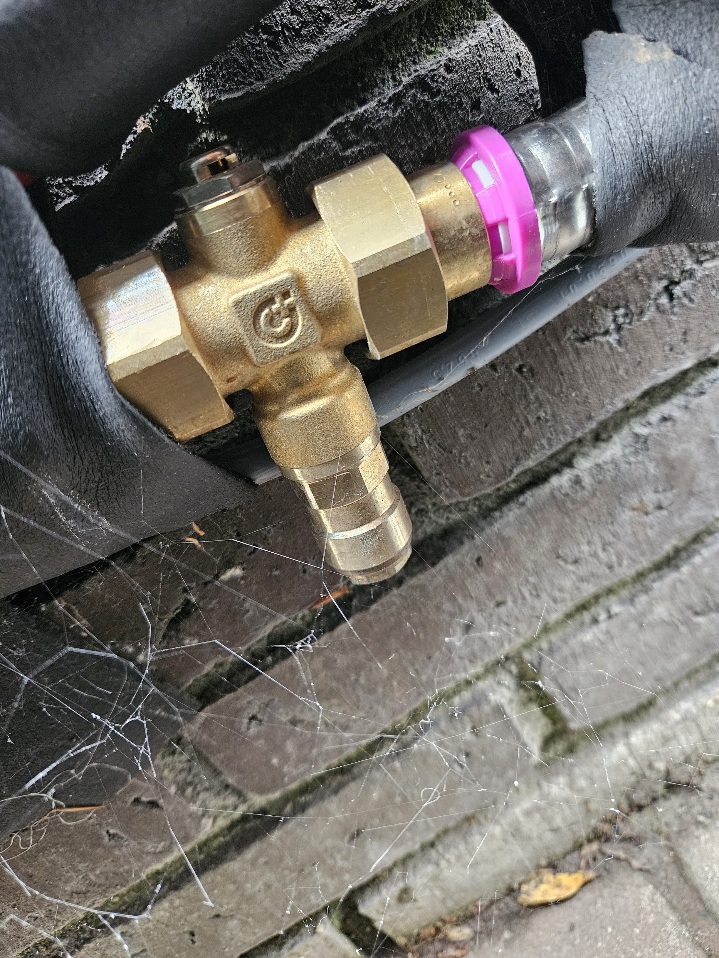

jazz schreef op zondag 7 juni 2026 @ 23:54:
@The Executer wat voor aansluiting is aan de achterkant van de Pomp MP aanwezig, die overgaat in de 26mm meerlagenbuis? G1?
Ik ben niet helemaal bekend met type aansluitingen, ik hoop dat je iets hebt aan mijn foto:
Afbeeldingslocatie: https://tweakers.net/i/DRro6U7Kl9EvmYPZvdlofommzsc=/fit-in/4920x3264/filters:max_bytes(3145728):no_upscale():strip_icc():strip_exif()/f/image/F5YfQVlEaLPxwt2P14DzSyOQ.jpg?f=user_large
Is dit overigens een vuilafscheider?

Je onderste afbeelding is het vorstventiel. Zorgt dat de installatie leegloopt wanneer er een risico is dat de installatie kapot vriest, bijvoorbeeld in het geval van een storing.

The Executer schreef op maandag 8 juni 2026 @ 09:17:
Dank voor de foto's! Ik denk dat dat inderdaad een G1 aansluiting op de WP is, om het zeker te weten zou je de buitendiameter van de schroefdraad met een schuifmaat moeten meten (33mm is G1).

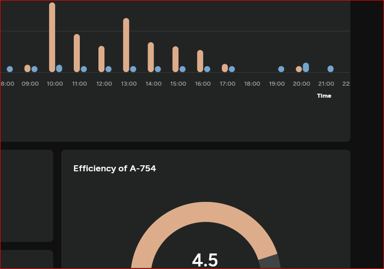

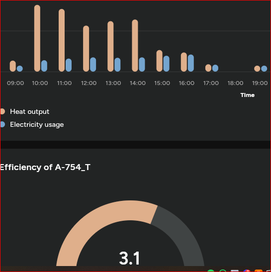

Vraagje, gaat bij jullie de pomp T ook later op de dag over in een cop 1:1? Na een uurtje of 3? Als je dan water gebruikt schakelt hij weer naar een efficiëntere modus voor een tijdje en daarna weer cop 1:1. Meestal verbruik 0,38kwh in (en dus ook uit)

JDOBL schreef op zondag 21 juni 2026 @ 12:08:
Ik herken dit gedrag niet wilde ik schrijven. Todat ik dit zag:
Afbeeldingslocatie: https://tweakers.net/i/zJGA_gOcAGlIMqzgWv0gfWuzbp4=/x800/filters:strip_icc():strip_exif()/f/image/53cRhuWq8CRRgEajLQYpN7ok.jpg?f=fotoalbum_large
Kennelijk wel dus. Gedrag dat wat mij betreft achterwege mag blijven.

Maar op welke temperatuur staat jouw T ingesteld? Want die boost in verbruik aan het eind is gewoon het ingebouwde element lijkt mij, die dus boven de 60 graden sowieso aan gaat.

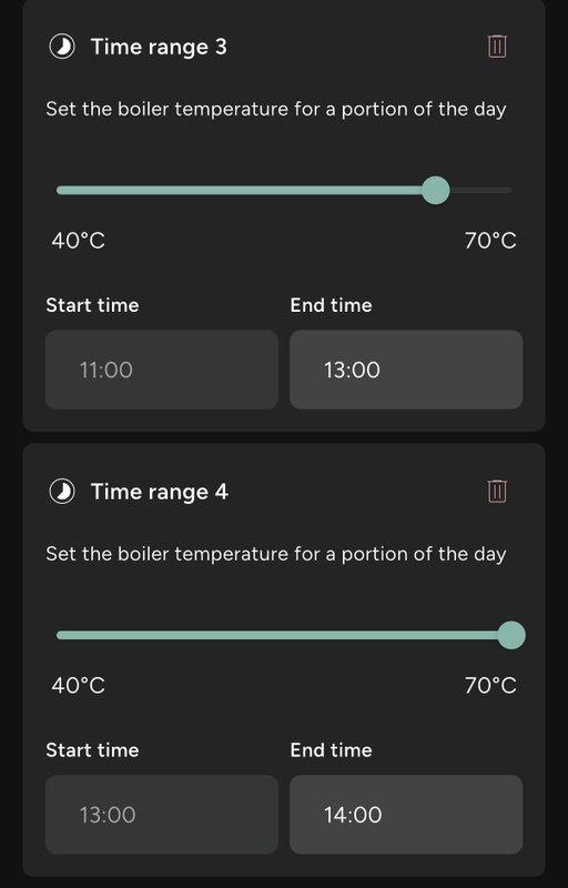

Ik snap de opmerking hiervoor rondom COP 1:1 niet helemaal goed merk ik.
Fair point vwb het setpoint, had een schema aangemaakt om de zonnestroom beter te gebruiken…..
Afbeeldingslocatie: https://tweakers.net/i/_oLh6j3RNs0uVA7bZw2RRJiIyus=/x800/filters:strip_icc():strip_exif()/f/image/2Io7X7U8mK3zGq1x6zt484X1.jpg?f=fotoalbum_large
Misschien dit schema iets afschalen om te zorgen in de middag de temp piekt op 60 graden.

Hierbij wat meer informatie
Pomp T gaat na x uur over op COP 1:1. Mijn verklaring is dat er niet voldoende warm water in de leidingen zit. Dewarmte geeft iets anders aan. Men is er (mogelijk) nog wel mee bezig in de software. Omdat de Pomp AO wel door draait.
Afbeeldingslocatie: https://tweakers.net/i/Ty03NxIO3edLeDuPPx7dLC5whno=/fit-in/4000x4000/filters:no_upscale():strip_exif()/f/image/zIQCM8XgWVTYfjymtYo46zEO.png?f=user_large
Pomp AO: blijft doordraaien (overigens zonder koeling, je ziet dat in onderstaande dat ik die in de avond heb aangezet - 20:00).
Afbeeldingslocatie: https://tweakers.net/i/15_0uApkjuZHHsFz2PBWs8n2EQo=/fit-in/4000x4000/filters:no_upscale():strip_exif()/f/image/kblUe36yRWSmfXFUfOJsKLTX.png?f=user_large
Punt rondom koeling blijft. Setpoint wordt eigenlijk genegeerd. De Pomp AO (of Pomp T) koelt het water ver tot onder de setpoint. Wat mij betreft zou de Pomp AO helemaal niet hoeven koelen. De Pomp T kan het gemakkelijk zelf doen. Zolang de setpoint van de Pomp AO (van koeling) gehandhaafd blijft. Ik begrijp alleen niet wat er zo lastig aan is om dit in te stellen?

Bij deze een foto van de aansluitingen onderin:
Afbeeldingslocatie: https://tweakers.net/i/zqUXywc3MmYkag_5Crbcpo1zF7I=/fit-in/4920x3264/filters:max_bytes(3145728):no_upscale():strip_icc():strip_exif()/f/image/flnzZscYsXTChnyTcrTpEkUI.jpg?f=user_large
M.b.t. het regelen: De legionellarun doet hij (uit mijn hoofd) 7 dagen na het inschakelen van de Raspberry Pi. Hier kun je dus niets aan sturen. Qua PompT: Ik stuur zelf het buffervat aan met Home Assistant: op het moment dat er genoeg opwekking van de zonnepanelen is laat ik het setpoint verhogen naar 70 graden. Uiteraard kun je dit ook de andere kant op doen, wanneer P1 verbruik te hoog word, zet het setpoint naar beneden zodat het vat uitschakelt. Middels je thermostaat (als je die aan kan sturen via b.v. HA) kun je ook de PompMP natuurlijk wel enigszins sturen. Bij genoeg opwek thermostaat b.v. een halve of hele graad naar boven, zodat je een beetje buffer in het huis hebt. En ook hier kun je de andere kant weer op, wanneer verbruik te hoog -> setpoint thermostaat iets naar beneden. Maar de PompMP kan redelijk ver terug moduleren, en als het eenmaal op temperatuur is blijft hij op een mooi laag pitje door pruttelen.

Ik heb deze nu 2 maanden aanstaan, maar ik zie dat de Pomp T (bijna) nooit overdag aan gaat, laat staan als de zonnepanelen leveren...
Die functie werkt alleen voor klanten van Frank Energie meende ik. Ben je daar klant van?
  • Nijgeb
  • Laatst online: 13-11 11:08
Nee, geen klant van Frank Energie.
Ik dacht dat dit alleen nodig was voor de optimalisatie op basis van stroomtarieven?
Ik vind het wel vaag hoe de regeling kan 'weten' hoe hoog de opbrengst van de panelen zijn zonder feedback van de meter.

Helemaal mee eens, ik los dit dus zelf op door de temperatuur van de T omhoog te zetten als Home Assistant een nette opbrengst ziet van de zonnepanelen.

Ontzettend bedankt voor de foto en uitleg @The Executer !
Precies dit, zag welke een reclame voorbij komen op insta. Hierin zag ik de claim van DeWarmte voorbij komen dat het middels HEMS gestuurd zou kunnen worden.

Ik stuur de Pomp AO en Pomp T zelf aan (dus zonder Pi) en zie de COP van T bij een koude aanvoer ook flink terugzakken, richting de 1,5. Element springt nooit uit zichzelf aan, dat moet gestuurd worden. Pas bij een hoge setpoint gaat die aan.
Bij mij zit hij op de retour van de buffer, het maakt daarbij veel uit hoe warm de bron voor Pomp T is. Ik stop met verwarmen als deze onder de ~20 graden kont want dan wordt hij inefficiënt.
Ik heb het nu zo gemaakt dat de Pomp AO de buffer verwarmt (met de vloer ontkoppeld) als Pomp T veel moet verwarmen, en dan draait ie met een COP van ~4. Al is dat wel vertekend natuurlijk omdat AO ook aan staat. Met de hoge temperaturen van afgelopen dagen doe ik dat wel bewust overdag, dat scheelt een stuk.

Bij de warmtepomp die ik in het vorige huis heb laten installeren heb ik er ook een vuilafscheider/microbelontluchter tussen laten zetten. Zelf besteld en door de installateurs laten plaatsen.
Heeft iemand dat ook bij een DeWarmte-installatie laten doen?
Deze was dat: https://www.technim.nl/p/kunststof-vuilafscheider-met-magneet-3-4x3-4/

Nee, volgens mij ontlucht de installatie zichzelf ook bij de PompAO.
