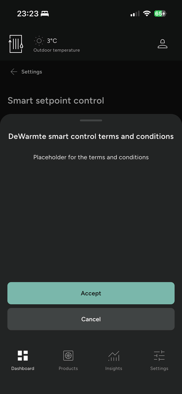

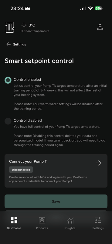

Meer mensen de nieuwe feature al aangezet- en of gevonden?
Afbeeldingslocatie: https://tweakers.net/i/OniSTrHJNX1sugBYi66gHGFwWgY=/fit-in/4000x4000/filters:no_upscale():strip_exif()/f/image/f3LybSVykgoYiUi5y0FcVb9v.png?f=user_large
Ik kan hem nergens terugvinden in de app. Al een keer opnieuw gedownload, opnieuw ingelogd etc.

Benga1 schreef op maandag 24 november 2025 @ 23:03:
Pomp AO niet, Pomp T wel.

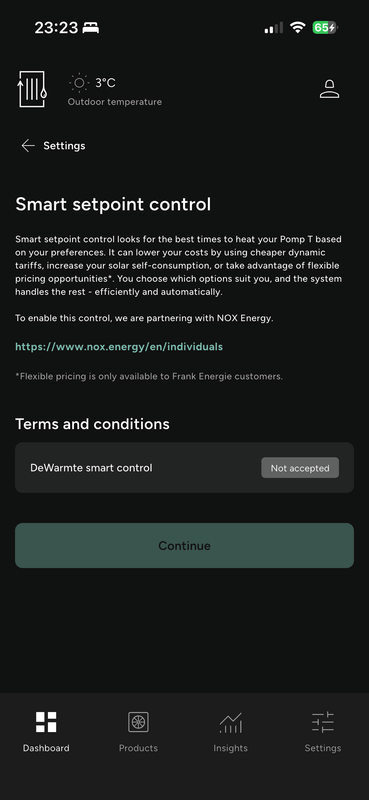

Afbeeldingslocatie: https://tweakers.net/i/Cp0edk_LWBKx3zJlhnaQLtpYpfU=/x800/filters:strip_exif()/f/image/dWlg5vwFweS3tvzGeJooEu2f.png?f=fotoalbum_large
Afbeeldingslocatie: https://tweakers.net/i/bge80y-_rKI8BwwirL1SNOS6ow0=/x800/filters:strip_exif()/f/image/xhFILovV8gY5fYvl5QkuXFHb.png?f=fotoalbum_large
Afbeeldingslocatie: https://tweakers.net/i/kz-dFsTbvP07EHpc1FiSVEDMOp8=/x800/filters:strip_exif()/f/image/d5bfDj21OUqD6gVaYDgjUPXR.png?f=fotoalbum_large
  • f.welvering
  • Laatst online: 20:19
Zou het dan enkel voor de Pomp T zijn?
Daar is de nieuwsbrief niet duidelijk in dan.

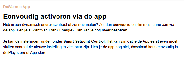

f.welvering schreef op dinsdag 25 november 2025 @ 08:02:
Zoals ik het lees is het voor beiden, alleen bij de pomp werkt het nu alleen via Frank energy. Op de website staat hierover een artikel waar de werking voor beide apparaten wordt uitgelegd.

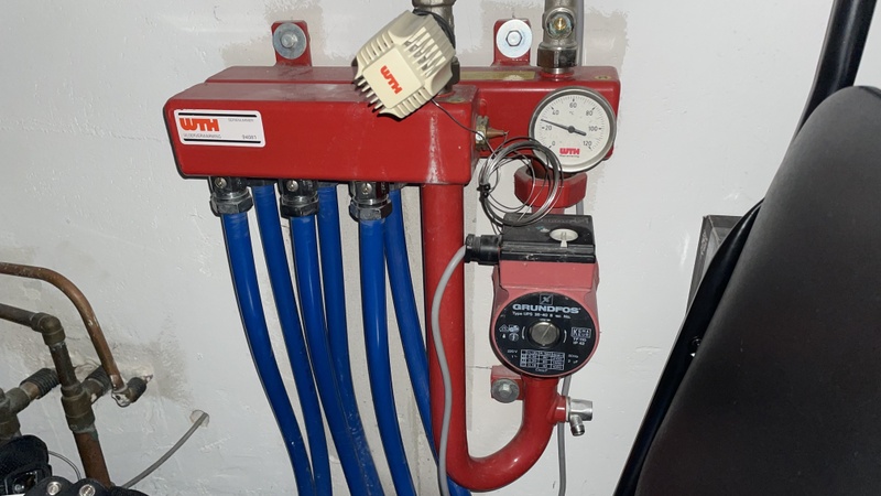

Afbeeldingslocatie: https://tweakers.net/i/aB2kPS-rEl_Gv-sJ4mrS2-Far5o=/800x/filters:strip_icc():strip_exif()/f/image/QQgqR8us2mbsHxEfWuOelfrQ.jpg?f=fotoalbum_large
Vraag over mijn vloerverwarming. De PompAO draait prima. Ik heb 35 graden output en 31 graden retour. De vloer wordt wel warm, retourtemperatuur net iets onder 30 graden. Als het echt koud is, zou ik de temperatuur iets hoger willen, maar deze blijft steken op deze temperatuur. Ook als ik de thermostartknop op een hogere temperatuur zet. Mbt de verdeler: de voorste drie buizen zijn aanvoer van de groepen, de achterste drie zijn de retourleidingen. Nu lijkt het alsof de meest rechtse groep wel warm wordt in de aanvoer, maar de andere twee juist warm worden in de retourleiding. Iemand enig idee wat dit zou kunnen zijn?
Zou het nog zin hebben om een andere verdeler erop te zetten? Na twee winters ben ik wel overtuigd dat we het huis met lage temperatuur <45 kunnen verwarmen, dus een open verdeler zou wellicht kunnen. Iemand een advies hierover?
Alvast dank!

Mkw schreef op dinsdag 25 november 2025 @ 09:56:
Gevonden, voor de liefhebber https://www.dewarmte.nl/k...dynamische-stroomprijzen/

edegroot1973 schreef op dinsdag 25 november 2025 @ 10:44:
Alvast dank!
Doordat de mengverdeler de aanvoer vanuit de AO en retour vanuit de vloer (deels) mengt, gaat het water met een lagere temperatuur weer terug de vloer in. Ik heb destijds de mengverdeler vervangen, op advies van mede Tweakers, door een open verdeler (zonder pomp). Zodoende gaat het met minder temperatuur verlies de vloer in.

BruceMW schreef op dinsdag 25 november 2025 @ 12:28:
Zag en merkte je aantoonbaar een verschil toen je dat gedaan had?
Ik zit hier ook nog met een gesloten mengverdeler en merk dat de woonkamer maar moeizaam op temperatuur komt en blijft. Ook al heb ik de thermostaatkraan eraf gehaald en hij daardoor vrijer zou moeten kunnen stromen.

Joarie schreef op dinsdag 25 november 2025 @ 12:57:
Wij hebben een ingefreesde vloerverwarming. Deze warmt sneller op, maar koelt ook sneller af dan een vloerverwarming die dieper in het dek zit. Nadat ik de verdeler had vervangen, wordt de woonkamer sneller warm. Er is geen temperatuurverlies meer door de mengverdeler.

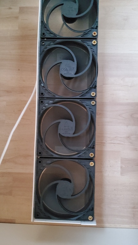

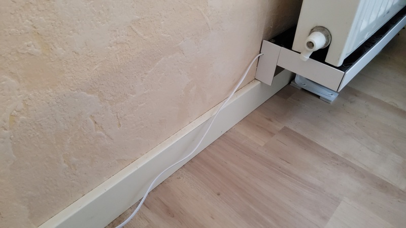

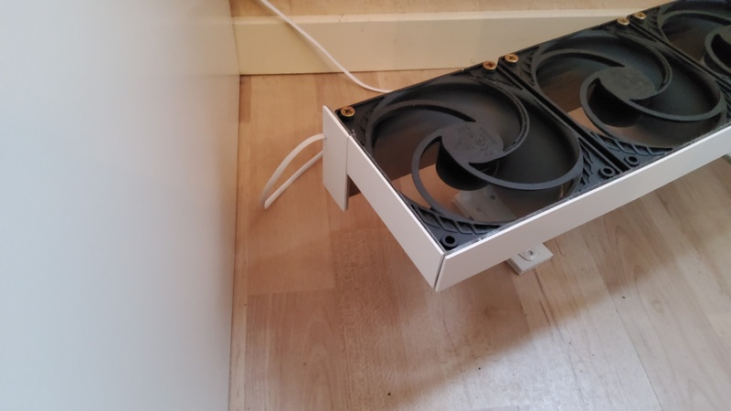

Als je een beetje handig bent, kun je ze zelf maken.
Ik heb er een paar gemaakt (2,5 m lang), met Artic p12 ventilatoren (cá €5 per stuk).ventilatoren allemaal parallel zetten en bv aansluiten op een simpele 5v usb lader.
Doordat de ventilatoren normaal op 12v worden aangesloten en nu op slechts 5 volt zijn ze onhoorbaar en toch zorgen ze (omdat ze vrij groot zijn in tegenstelling tot de meest verkochte systeemen) voor voldoende luchtverpaatsing.
Verbruik van 10 ventilatoren van 12cm (dus 1,2m lang) is cá 2 watt bij 5 volt)
In mijn geval staan de ventiltoren onder de radiator.
Afbeeldingslocatie: https://tweakers.net/i/YhUp84Nq_EH9ryTaRhjgIJGZnLk=/x800/filters:strip_icc():strip_exif()/f/image/dhN976BMDTinYJ8sZpqsq6PU.jpg?f=fotoalbum_large
[ Voor 6% gewijzigd door Frans H op 25-11-2025 22:26 ]

Frans H schreef op dinsdag 25 november 2025 @ 22:18:
Doordat de ventilatoren normaal op 12v worden aangesloten en nu op slechts 5 volt zijn ze onhoorbaar en toch zorgen ze voorvoldoende luchtverpaatsing.
Hoi,
Ik ben al een tijdje op zoek naar een dergelijk voorbeeld. kun je wat meer foto's en maten delen? ik heb sommige oude radiatoren die redelijk dicht bij de vloer staan, heb je dit van aluminium of zo gemaakt?
  • RudyL90
  • Laatst online: 20:14
Dankjewel voor dit voorbeeld! Dat zou ik ook wel moeten kunnen maken. Is een simpele 5V usb lader echt voldoende? Ook als je er 25 parallel schakelt? 25x 2 watt is 50 watt en bij 5V heb je dan 10 A nodig, heb ik er dus 5 van 2A nodig?

RudyL90 schreef op woensdag 26 november 2025 @ 06:42:

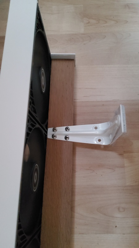

10 parallel is ongeveer 2 watt, dus 25 is dan ongeveer 5 watt (dus 1 ampere bij 5 volt)
In dit geval wel flink wat speling houden want hij staat natuurlijk continue aan en een 1 amp voedingkje wordt dan veel te heet
Een 2 amp of 3 amp usb ladertje is dan een stuk veiliger.
Persoonlijk zou ik bij 25 ventilatoren een 3 amp voeding van 5 volt nemen (die dingen kosten ook niets), die dat dan met gemak aan kan.
Ik heb er ook 2 op een variabele voeding van 12v gemaakt, maar in de praktijk zette ik die toch op een volt of 5 6 zodat je ze niet kan horen.
Bij mij heb ik ze alleen op de slaapkamers en daar wil je ze niet horen.
(Op de begane grond heb ik vloerverwarming)
Die lange van de foto heb ik voor mijn zus gemaakt (2 stuks) voor in de woonkamer.
Ik zal morgen een paar foto's maken want het is eigenlijk super simpel om ze zelf te maken.

Robbie-1 schreef op dinsdag 25 november 2025 @ 22:28:
Hoi,
Ik zal morgen een paar foto's maken, want het is echt heel makkelijk zelf te doen.
Als je te weinig ruimte onder de radiator hebt kun je ze ook op de radiator leggen (op rubertjes tegen tril geluid )

Frans H schreef op woensdag 26 november 2025 @ 21:19:
Jij hebt ze dus altijd aan staan. Maar omdat ze geen geluid maken en amper stroom gebruiken is het denk ik niet de moeite waard wat logic toe te voegen met een temperatuursensor zodat ze alleen aangaan als de radiator warm wordt? Ach, met de AO zijn de radiatoren toch nagenoeg continu warm. 😅

RudyL90 schreef op woensdag 26 november 2025 @ 22:02:
Ja ze staan altijd aan, alleen in de zomer trek ik de stekker er uit.
Als je het goed is loopt de warmtepomp vrijwel de gehele dag (en bij mij ook de nacht)
Logic kost ook vermogen dus uiteindelijk win je weinig of niets.
Hoi,
Hierbij nog een paar foto's van een kleintje tbv een t21 radiator.
Plastic strip aan de voorkant is alleen esthetisch (opgeplakt met nanotape van de action)
De pootjes zijn bij deze heel simpel gehouden mbv van de allerkleinste plankhouder die ik kon vinden.
Afbeeldingslocatie: https://tweakers.net/i/9-pXuYYlgSjquBueJFEPIq_m3_Q=/x800/filters:strip_icc():strip_exif()/f/image/jvV0v4EsxekCxrMLla1GRFhc.jpg?f=fotoalbum_large
Afbeeldingslocatie: https://tweakers.net/i/3zxxYQ2-AfM5UwOxI0Yc2v62umk=/x800/filters:strip_icc():strip_exif()/f/image/jpWV6snOCfyBW4uXmTkgzVUt.jpg?f=fotoalbum_large
Afbeeldingslocatie: https://tweakers.net/i/SWTvPNxqDE8pwtT2_UwfTElDpx0=/800x/filters:strip_icc():strip_exif()/f/image/P4sOCbevrkADoZt0wbun9Brl.jpg?f=fotoalbum_large
Afbeeldingslocatie: https://tweakers.net/i/G09ooPP_iqVP-xlKHcy-wqL2kRo=/x800/filters:strip_icc():strip_exif()/f/image/8ZC9TkolA9ww2YDieojkAgnk.jpg?f=fotoalbum_large
Afbeeldingslocatie: https://tweakers.net/i/KNKtJEhO2VLxjXeHYWgyj1OOQWY=/800x/filters:strip_icc():strip_exif()/f/image/BKK2TuMOR1oNNkRKFNtnbkJC.jpg?f=fotoalbum_large

Hi Allemaal, ik orienteer me al maanden. En twijfel tussen een pomp van DeWarmte en Weheat. Het grote grote voordeel van DeWarmte voor mij is het rechtstreeks kunnen aansluiten op de vloerverwarming verdeler. De WP zelf komt op oprit en dat scheelt 18 meter leidingen heen en weer naar zolder. Net zoals bij RudyL90.
Als ik dan lees over het geluid wat dat kan maken wordt ik minder blij, dat zou ik super storend vinden. Heeft iemand een gelijkende situatie als op de foto's en wat zijn de ervaringen?
De oorspronkelijke leidingen die van zolder komen (22mm gok ik) , worden dan omgekeerd gebruikt voor warmtevraag boven. Benieuwd naar jullie ervaringen
Afbeeldingslocatie: https://tweakers.net/i/pOdkp_j0B_E_v6Mnff-FgGR4klg=/fit-in/4920x3264/filters:max_bytes(3145728):no_upscale():strip_icc():strip_exif()/f/image/gWuMa1vjOqbLWUxP336GbbZ1.jpg?f=user_large
Afbeeldingslocatie: https://tweakers.net/i/yjrdJ0cETyni73PHlUHTYi4XE80=/fit-in/4920x3264/filters:max_bytes(3145728):no_upscale():strip_icc():strip_exif()/f/image/5bpoozmEF3XkgbcfmvEUSPEy.jpg?f=user_large
