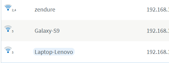

Hier zijn ze net klaar met installatie van de PompMP. Heb de app geïnstalleerd maar inloggen met de gegevens van mijn warmte account lukt niet. Komt er nog een aparte mail met een login voor de app?

Klopt: aparte mail met login. Bij mij na een dag ofzo.

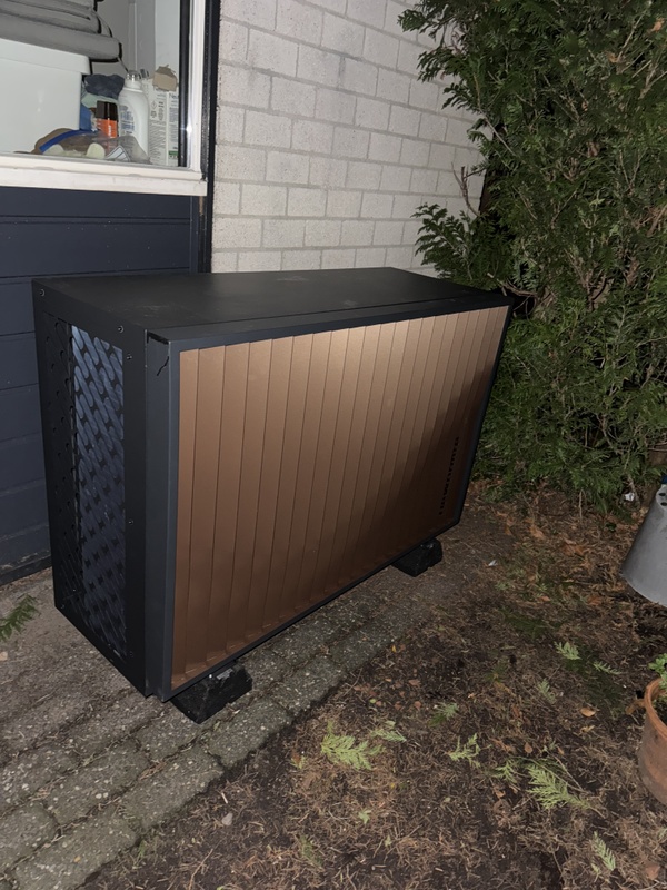

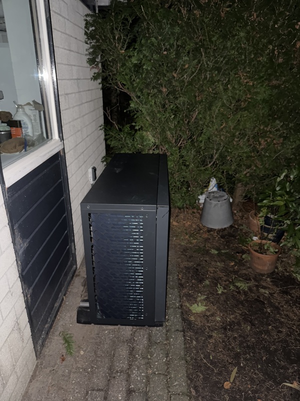

De Pomp MP
Afbeeldingslocatie: https://tweakers.net/i/sfOu1E3Sb0K930TQ8AETyQKaVdI=/x800/filters:strip_icc():strip_exif()/f/image/SvEULQcWJa5YzsdVE0IQ4vhy.jpg?f=fotoalbum_large
Afbeeldingslocatie: https://tweakers.net/i/SZ3n4LyqahYyRqo6t7QB18zdrE8=/x800/filters:strip_icc():strip_exif()/f/image/lQsnOhgIRzM46hrY9LCDappJ.jpg?f=fotoalbum_large

@RudyL90 Hij is aangesloten en lijkt goed te werken. Ik heb de app zelf nog niet dus ik kan het niet precies zien. De installateur gaf bij het testen aan dat hij een flow van meer dan 18 haalt en hij gaf aan dat dat goed was. Hoe is dat bij jullie? Het geluid valt me alles mee eerlijk gezegd. Hij staat bij ons op het dak van de hal maar ik hoor vrijwel niks, ook niet in de hal. Zijn er behalve flow en geluid nog meer dingen waar ik op moet letten met deze leiding dikte?
@jjbrrr Ik heb nog geen fotos gemaakt maar zo goed als Schwebb krijg ik hem er niet op want hij staat dus op een dakje.

@Schwebb Ziet er netjes uit; dank voor de foto's! Als ik de installatie zo zie, vraag ik me af of er nu wel of niet verplichte richtlijnen voor propaanwarmtepompen zijn. Je leest online best veel over de veiligheidszone van 1 meter rond het toestel (dat is iets waar DeWarmte ook mee schermt en wat plaatsing in mijn geval bemoelijkt), maar tegelijkertijd zie ik bij deze installatie de werkschakelaar binnen die zone zitten (is een ontstekingsbron en zou daar dan niet mogen zitten). Als het raam op de foto open kan of ventilatieopeningen heeft en de conifeer op de erfgrens staat (veiligheidszone mag niet over de erfgrens liggen) heb je er dan nog twee te pakken die dan eigenlijk niet voldoen). Het is me alleszins niet duidelijk of dit nu wel of niet een verplichting is/consequenties met zich meebrengt.

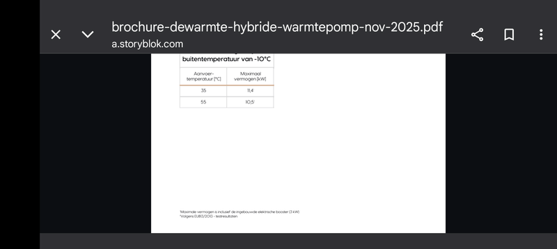

@Pupp3tmast3r Ah, kijk, dat is precies waarom ik het vroeg. Ik vind het in de brochure onhandig verwoordt "..we sluiten beide aan op een kookgroep.." (ok, op dezelfde dan? :)). Van de PompT wist ik! Dank voor de info.

Voor de rest merk ik dat de WP nu nog pendelt. Daar is een ticket voor aangemaakt en als het goed is hoor ik daar later meer over.

Wat is de naam van de controller in het lokale netwerk? Ik kan deze niet vinden in het overzicht in mijn router. Bij mij (Fritzbox) ziet het normaal gesproken er zo uit:
Afbeeldingslocatie: https://tweakers.net/i/KOY20Xz-N6k2r1TbYWlvutJrioA=/fit-in/4000x4000/filters:no_upscale():strip_exif()/f/image/zOM5Mpg6gOPYPydmLZHXTbKx.png?f=user_large
  • Pupp3tmast3r
  • Laatst online: 22-10 23:45
MalleEppie71 schreef op zaterdag 13 december 2025 @ 08:28:
Bij mij heet het M-50.
  • MalleEppie71
  • Laatst online: 03:28
Dank, die zie ik niet, en dat sterkt mijn vermoeden dat de controller niet verbonden is met het netwerk. Als ik het goed lees hier dan kan het ook bekabeld.

Op die grijze module staat bij mij 'RS485 to LoRa' dus ik denk dat dit de module is die met de pomp communiceert.
RudyL90 schreef op zaterdag 13 december 2025 @ 13:26:
Is de controller niet gewoon net als een smartphone of laptop niet te zien, tenzij deze gedeeld is op het netwerk? Ik zie ook geen M-50 staan.
In mijn Fritzbox kan ik alle apparaten zien die een IP-adres van de router hebben gekregen (DHCP), ik ken geen apparaten die zich daar voor kunnen 'verstoppen'. Anders kan je de tool 'Fing' gebruiken op je telefoon of met de windows-app. (Het is dus wat anders dan 'netwerk' aanklikken in de explorer van windows)
Edit: ondertussen bedraad aangesloten en zie nu een M-32 die valt te pingen. Kennelijk is bij de installatie het instellen van de WiFi verkeerd ge(d)(g)aan. Ga maar weer mailen.

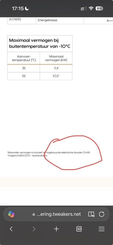

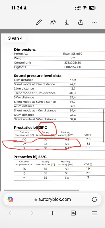

Iemand hier een tip hoe ik aan de data van de Warmte MP kan komen? Bij -10 ruim 11kW klinkt veelbelovend, benieuwd naar de specs.
Zoek de geluidsdataheet en de vermogenssheet die er van de AO wel bij de faq staat. De MP staat daar gek genoeg niets over.
[ Voor 24% gewijzigd door ErikVers op 14-12-2025 15:40 ]
Heat Geek Getraind | WP Pana 5H - Solar 6m2 PVT icm 300liter - PV 8970WP: 27stuks - Home Assistant - Thuisbatterij advies |
  • PVPaneel
  • Registratie: Maart 2021
  • Laatst online: 21-10 08:05
@ErikVers Ook hier geldt; goed lezen (of speuren in de meeste gevallen ;)). De 11 kW is incl. 3 kW backup heater. Nu is 8 kW bij -10 ook prima, maar neem dat mee..
[ Voor 7% gewijzigd door PVPaneel op 14-12-2025 16:18 ]

PVPaneel schreef op zondag 14 december 2025 @ 16:17:
Dat is mij wel toevertrouwd, ik was nog niet eens begonnen, was met de AO bezig, totdat erachter kwam dat geen r290 betreft en kwam toen bij afsluiten nog de MP tegen.
Wat betreft de MP;
Dat meen je…. Ik vind daar wat van. Geen enkel merk eerder zo ruim met de interpretatie ruimte om zien gaan, ze gaan nog verder dan weheat en quatt… sorry laat me ff gaan 🤯🫣
Je bedoeld dus dat ze maar 9kW bij -10 doen ipv de 16.5kW die ze op de homepage zetten?
Des te reden meer om de data in de lijst op te nemen, mocht iemand een datasheet hebben van de MP, ik houd mij aanbevolen 👍
[ Voor 12% gewijzigd door ErikVers op 14-12-2025 16:52 ]

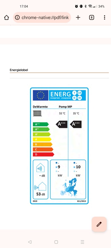

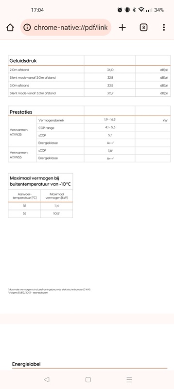

@ErikVers Hier de data uit de brochure
Afbeeldingslocatie: https://tweakers.net/i/R8Ok3Gi6SWjfRzj8nrdD_vEC898=/x800/filters:strip_icc():strip_exif()/f/image/ssgFvGoTS8wGV3KlaXlXS58r.jpg?f=fotoalbum_large
Afbeeldingslocatie: https://tweakers.net/i/5-FYVX_ereWMFmkL5TTGISl7dg8=/x800/filters:strip_icc():strip_exif()/f/image/KWwoSImE7NfGpayYXy3QNFfd.jpg?f=fotoalbum_large
Afbeeldingslocatie: https://tweakers.net/i/0AU-d5LagNETH8OmvDnw9amrg8M=/x800/filters:strip_icc():strip_exif()/f/image/nkEDPbLUttVeoT3ER1OZimhk.jpg?f=fotoalbum_large

Dank, alleen ik zoek de lwa max bij dag en bij nacht. Die twee waardes heb je nodig voor de wpactool om te beoordelen of je aan de geluidseisen voldoet. Dit betreft het geluidsvermogen ipv geluidsdruk.

Haha bizar toch? Nog nooit eerder zo gezien.
Dit zijn nog eens letterlijk de kleine lettertjes :-)
Als ik zo zou adviseren als de warmte zijn data presenteerd kan ik wel stoppen.
Ps blijk ik ineens privé een Pana 8H te hebben 🤣👋
Afbeeldingslocatie: https://tweakers.net/i/FMlcjhAGdvgu0gUXOJi5mHWzUIw=/x800/filters:strip_icc():strip_exif()/f/image/46T23agVWO87TYbDXr0dubUH.jpg?f=fotoalbum_large
Wel is voor ongeveer €9.000,- het natuurlijk een scherp aanbod als je maximaal 8.5kW warmtebehoefte hebt. Even los van geluid en bediening ed als puur naar euro’s kijkt per kW.
[ Voor 37% gewijzigd door ErikVers op 14-12-2025 17:26 ]

  • BruceMW
  • Laatst online: 22-10 08:38
ErikVers schreef op zondag 14 december 2025 @ 16:50:
Wat betreft de MP;
Er staat op de homepage "Zelfs bij -10 levert hij nog 11,4 kW". In de brochure staat dan nog vermeld, in de kleine lettertjes onderaan; Afbeeldingslocatie: https://tweakers.net/i/Gte4rWj4m6GpOq-tiFizG6lm034=/800x/filters:strip_exif()/f/image/L8p3p9pGsiekO1Qid638TmS2.png?f=fotoalbum_large
  • ErikVers
  • Registratie: April 2020
  • Laatst online: 09:45
ErikVers
e-Duurzaam
BruceMW schreef op zondag 14 december 2025 @ 18:06:
Er staat op de homepage "Zelfs bij -10 levert hij nog 11,4 kW". In de brochure staat dan nog vermeld, in de kleine lettertjes onderaan; [Afbeelding]
Klopt opletten dus. Gelijk onder de pomp staat 16.5kW
Ps het is een 1fase warmtepomp die dus maximaal 3680W kan trekken. Normaal schakelen de gevestigde merken bij 7kW (bij -7) of meer over naar drie fase toestellen.
Ik zeg niet dat het niet kan, ik zeg wel dat het uniek zou zijn tov vaillant-viessmann-panasonic enz.
[ Voor 13% gewijzigd door ErikVers op 14-12-2025 18:25 ]

Ok interessant om te vernemen. Wat voor storingen loop je tegenaan, is er een patroon?
Wat betreft mijn “prima” ik plaatste die term wel in deze context voor de volledigheid;
“Even los van geluid en bediening ed als puur naar euro’s kijkt per kW.”
Ik vind het bijvoorbeeld niet prima als er bepaalde data (die je gewoon minimaal nodig hebt om een keuze te maken) op verschillende manieren wordt gepresenteerd. Dat is voor mij persoonlijk voldoende om er verder niks mee te doen.
Trouwens je noemt de AO een 6kW warmtepomp. Ik zie 4.7kW bij -7?
Afbeeldingslocatie: https://tweakers.net/i/cGQDPBL00VdtiQkYCkJ6cfFVkOg=/x800/filters:strip_icc():strip_exif()/f/image/sqfthWKsR8f96fnQbrzG2Tib.jpg?f=fotoalbum_large
[ Voor 23% gewijzigd door ErikVers op 15-12-2025 11:58 ]

ErikVers schreef op maandag 15 december 2025 @ 11:32:
Helemaal mee eens ik vind het ook misleidend om over een 8.4kW pomp te spreken als hij de 5kW niet eens haalt bij -7.
Leuk dat hij bij 20 gr. 8.4kW haalt maar ik heb daar niets aan.
Bij hoge temperaturen wil je zo min mogelijk vermogen en bij lage temperaturen zo hoog mogelijk en daar wil je dus op dimensioneren.
In hun advertenties zou daarom geadverteerd moeten worden met de getallen die hij bij -7 of -10 (oosten van het land) haalt en hoever hij kan terug moduleren (minimum vermogen voor in het voor en najaar).
Dan zouden er heel wat minder mensen teleurgesteld zijn als blijkt dat na een paar dagen koud weer hun huis niet warm te krijgen is.
