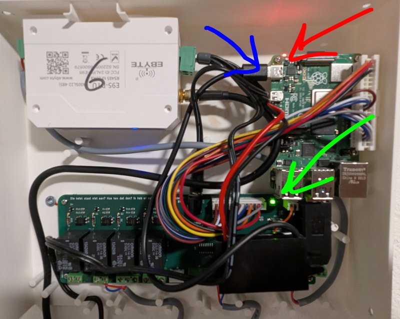

  • keescab
  • Registratie: Januari 2024
  • Laatst online: 20-10 12:55
jansd schreef op zondag 14 december 2025 @ 22:47:
Ja ik heb al een tijdje dubbele voeding.
Bij mij hebben begin dit jaar de raspberry vervangen, die had te hoge spanning gekregen en was daardoor defect geraakt. Daarom hebben bij ons 1 voeding eraf gehaald, dus hier van dubbele naar enkele voeding.
  • Da Terminater
  • Laatst online: 29-06 20:01
stpieter schreef op zondag 14 december 2025 @ 14:24:
@Da Terminater
Hier ook meegemaakt, vorig jaar, een half jaar na installatie; bleek de converter van de voeding (12V > 5V) van de controlbox te zijn. Zie foto ( de mijne was zichtbaar opgezwollen = doorgebrand). [Afbeelding]Als je nog ergens een 5V usb voeding hebt kun je deze proberen, li boven in de Raspberry aansluiten
Ik heb de controller open gemaakt, bij mij is helemaal geen spanningsomvormer aanwezig.
Heeft wel goed gedraait voor een jaar, heb ik mogelijk een andere versie?!
Afbeeldingslocatie: https://tweakers.net/i/W5IB2qxslYcwG-pyyYuLmTdvkUU=/800x/filters:strip_icc():strip_exif()/f/image/SDgGyrU748g33E2Cd5ssvv2n.jpg?f=fotoalbum_large

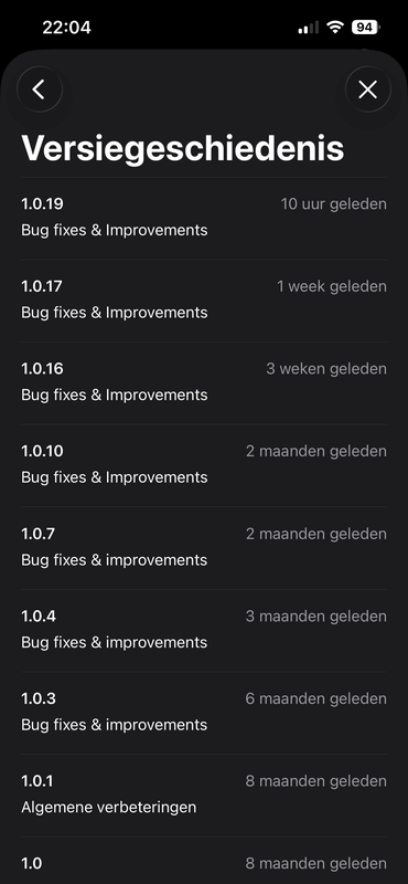

Joarie schreef op dinsdag 16 december 2025 @ 10:02:
Dat terugmodeleren viel me gisteren ook al op. Deed even bewust de thermostaat een tikje hoger zetten om te zien wat er nou eigenlijk gebeurt. Het lijkt erop dat hij inderdaad de boel terugschroeft in flow en vermogen, ook al haalt hij zijn stooklijnwaarde niet (als ik hem corrigeer voor de -2/-3°C die we nu zien).
Ik zet mijn geld er op in dat ze de regeling afhankelijk hebben gemaakt van de buitentemperatuur want voorheen kon ik gewoon korte boost verwarmmomenten doen (bijv als de energieprijs lekker laag was) door een hoge stooklijn te kiezen en dan de thermostaat aan te slingeren. Nu lijkt hij veel sneller terug te regelen inderdaad. Wel heel rustig, maar zou fijn zijn als daar wat over gecommuniceerd wordt. Al zijn het maar patchnotes :+
Op zich is er een mooie plek om aan te geven dat je je product beter aan het maken bent…
Afbeeldingslocatie: https://tweakers.net/i/2tVA9pqGglVkZoXs5FNKwtMpBr0=/x800/filters:strip_exif()/f/image/4DObGhY8CBCokzFUcqIcBFhd.png?f=fotoalbum_large
  • Joarie
  • Laatst online: 22:43
Mkw schreef op dinsdag 16 december 2025 @ 22:06:
Android? Ik zal wel met mijn neus kijken maar ik zie het zowel niet in de app als in de app store.
Neemt niet weg dat "Bug fixes and improvements" nou niet echt de lading dekt van wat er werkelijk wijzigt. Ik zou eens op maar werk zo moeten gaan werken en dit zo summier naar mijn collega's mailen als ik een wijziging gedaan heb in het systeem. Dat gaan mijn collega's echt waarderen als er opeens problemen zijn :+

  • Mkw
  • Registratie: Oktober 2023
  • Laatst online: 23:37
Joarie schreef op dinsdag 16 december 2025 @ 22:58:
iOS

Da Terminater schreef op maandag 15 december 2025 @ 21:46:
Het rode lampje van de Raspberry (rode pijl) en het groene lampje van de controller (groene pijl) moeten branden, en de USB kan bij de blauwe pijl worden aangesloten:
Afbeeldingslocatie: https://tweakers.net/i/9Tt8ZCUE3l08w4zqXblANDPWz-Q=/800x/filters:strip_icc():strip_exif()/f/image/N73dAZBaAmahXyogvoGp6OCJ.jpg?f=fotoalbum_large
