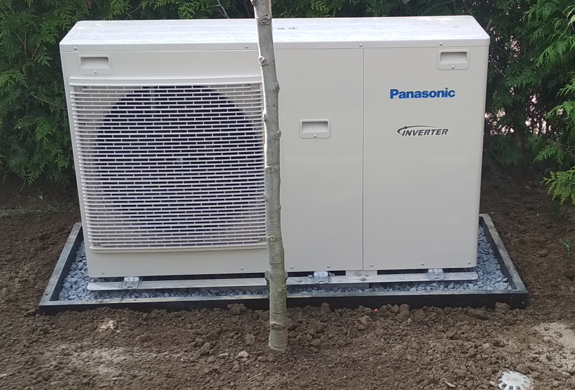

Afbeeldingslocatie: https://tweakers.net/i/vK52bjvlgdxV3BBq1mcqqYhxtuM=/x800/filters:strip_icc():strip_exif()/f/image/zypsO5Du0T0YIG2kyLdm1hSX.jpg?f=fotoalbum_largeAfbeeldingslocatie: https://tweakers.net/i/KcfJZUpiZlhiiwzORZRbML8e0PQ=/800x/filters:strip_icc():strip_exif()/f/image/bORCYB6dOzd1Ozf0UDQfxRg5.jpg?f=fotoalbum_largeAfbeeldingslocatie: https://tweakers.net/i/_OJll7tvRo_WNcaW37muPAGhvFo=/x800/filters:strip_icc():strip_exif()/f/image/PCgwrEXH0AQnJ83pm2MW6xFq.jpg?f=fotoalbum_largeAfbeeldingslocatie: https://tweakers.net/i/4bOGea9EKVbWrXr4pd_BzHPaFzQ=/x800/filters:strip_icc():strip_exif()/f/image/SRy7hkDu1Y7v6TS88WNX5OoK.jpg?f=fotoalbum_large
Afbeeldingslocatie: https://tweakers.net/i/bnO5uGJothZKcNOq9YF9m6Y1_n0=/x800/filters:strip_icc():strip_exif()/f/image/x9b9TjAAeaTzpGZJd8er25js.jpg?f=fotoalbum_largeAfbeeldingslocatie: https://tweakers.net/i/GO6Muqi6ijOBzvf7TT9R6jJwfA8=/x800/filters:strip_icc():strip_exif()/f/image/PCSU0rKNZQXK1MVQWJNRcY8q.jpg?f=fotoalbum_large
Hier nog een Pana in aanbouw. Binnen een nieuwe groepenkast maar verder nog geen leidingwerk. Plan is er, maar materialen nog niet besteld :)
PV: 13.5KWP, L/L WP 6x, L/W WP 9kW Panasonic H 3-fase + J 1-fase, WP boiler Atlantic Explorer V4 270. Sinds 04-22 gasloos!
  • samsamd
  • Registratie: Mei 2019
  • Laatst online: 02-12-2025

[Afbeelding][Afbeelding][Afbeelding][Afbeelding]
Ik vraag me hardop af of je plaats handig gekozen is.
2 naast elkaar
Je cv pijp voor sww? geeft veel vocht en ook wel warmte, maar als dat gaat zuigen?
En zo kort bij je dakpannen...[ kan je wel warmte opleveren ] maar heeft hij genoeg ruimte?
Daarnaast in die kilhoeken vaak "rare" wint die mss wel je invoer omzeep helpen

Mij mag je er ook bij zetten:
3fase 9kw Panasonic warmtepomp KIT-WC09H3E8
48x 315WP (oost-west orientatie), 20x400WP (zuid orientatie) 9kw Pana Bi-bloc, All-electric, geautomatiseerd met Home Assistant

Ik ben bezig met de installatie van een 7J. Allemaal dikke koppelingen gekocht, 1 1/4 driedelige koppeling, 32mm buis.. maar dan kijk ik in de koppeling van 32mm naar 1 1/4 en dan zie ik een dikke trechter. Waarom ben ik dan alles zo groot aan het aanleggen? Hoe hebben jullie dat opgelost?
Afbeeldingslocatie: https://tweakers.net/i/vnXT7xekxFf0LPT0-2SNAbP2nUI=/232x232/filters:strip_icc():strip_exif()/f/image/bUSIvo7a7vm7C8tzwtaw3iRs.jpg?f=fotoalbum_tileAfbeeldingslocatie: https://tweakers.net/i/rJpodgQu2RG4UmWTokwtzioukok=/232x232/filters:strip_icc():strip_exif()/f/image/BHpPIMxuqjdaHhpnnybe1Xhm.jpg?f=fotoalbum_tile
