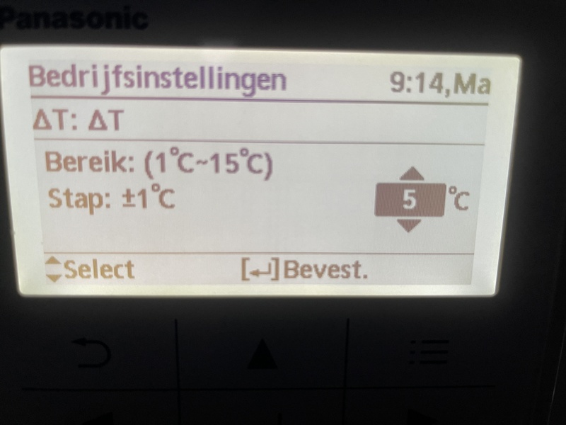

Settingen die goed werken:
Kalibreer de Sensoren [ PANA sensoren blijken niet helemaal goed te staan af fabriek ]
WAR: De WP gaat mooi aan en uit, belangrijker een erg heerlijke constante temperatuur in huis.
Vloeistofsetting:Water [ omdat mijn ervaring is dat Glycol een COP killer is, dus na 2 maanden Glycol er uit ]
Pompsnelheid: 15.5L/minuut [ Of wat er op je WP staat ]
Delta T: 2 Celcius [ bij de H versie] 4 Celcius [ bij de J versie ]
Backupheater: Auto [ Eigen keuze bij welke temperatuur je hem mee wilt laten gaan doen ]

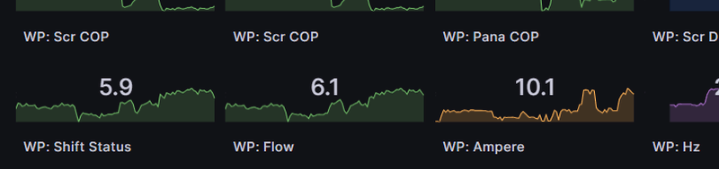

Mijn dashboard:
http://94.157.45.210:3000...moticz?orgId=1&refresh=1m

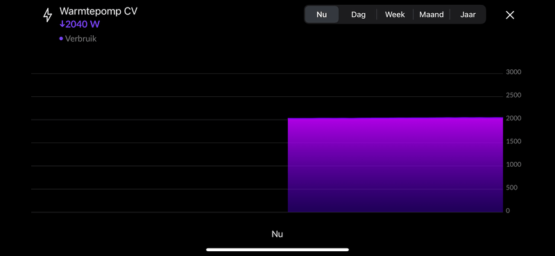

Vraagje over mijn 9J:
Gisteravond was de controller continue aan het rebooten leek het wel, dan ging het scherm weer aan, dan weer uit
Afbeeldingslocatie: https://tweakers.net/i/hZWjm7salC6LJymNLBjL1JROVoA=/800x/filters:strip_icc():strip_exif()/f/image/ioiHLYZjeRVPjEZGefw7m86b.jpg?f=fotoalbum_large
Toen maar de spanning een minuut onderbroken maar nu werkt niet alles zoals verwacht.
Hij staat nu wel aan
Afbeeldingslocatie: https://tweakers.net/i/vibXDHaJUK2LZ5eUTeQfKgwB2Mo=/800x/filters:strip_exif()/f/image/8Pxspd3CIXroeDDNhtBHq7mo.png?f=fotoalbum_large
Maar nu kan ik niet meer zien wat er gebeurt
Afbeeldingslocatie: https://tweakers.net/i/YQoWmSo_skqxnM8L-cnG-g2IFro=/800x/filters:strip_exif()/f/image/wCdQA3N7g0IidvaK0OPz7L2X.png?f=fotoalbum_large
Iemand een idee wat er aan de hand is?

Zijn de draadjes tussen de buitenunit en de controller wel goed? Nog een keertje goed aandraaien?
Als dat goed zit, kun je de cz taw1 resetten door de knop een paar seconden in te drukken.

Ligt eraan waar je naar kijkt, mijn pana zegt 10
Afbeeldingslocatie: https://tweakers.net/i/-Dvoqumfi5sjdBVn95PXlra9ggI=/800x/filters:strip_exif()/f/image/mAFGHa21CLkG8qJZnwfhewj1.png?f=fotoalbum_large
Script vertelt het hele verhaal
[ Voor 8% gewijzigd door Dylantje2 op 12-02-2024 15:57 ]

@Dylantje2 je hebt wel flinke afwijkingen daar hey..
Is dat op rechts simpel je heat power produced / heat power consumed uit Heishamon? En die anderen, via een nette kwh-meter in je systeem?
Ik zat laatst ook te spelen met die waardes uit heishamon, maar eigenlijk geen idee hoe zuiver dat allemaal is. Uiteraard de heat power consumed komt uit de P1-meter, maar produced lijkt me een rekensommetje met dt en flow (x liter per minuut met y graden verhogen is uit te rekenen) of komt dat alsnog heel anders uit?

stevenP schreef op maandag 12 februari 2024 @ 20:40:
oh en in TS kan ik ook nog met een 5J mono
Maar in ervaring is dat geproduceerd vermogen van de Panasonic aardig klopt. Is natuurlijk afhankelijk van (nauwkeurigheid) flow, Ta & Tr metingen.
Yep. Pana liegt [ iig de H versie ] over de latere versie hoor ik weinig. Maar zelfde software.
S0 meet alles [ heb er ook een shelly tussen hangen, dubbelcheck. ] Pane meer wss de pomp en wat andere dingen niet.
COP was ook erg lastig vanuit pana gezien, als je met andere waardes meet ook te verklaren.
Zit best veel verschil tussen, cop kijk ik niet echt naar. Maar verbruik soms stappen van 200 watt...
Zet je erbij.

blb4 schreef op maandag 12 februari 2024 @ 22:19:
En je sensoren in de pana geijkt zijn:-)
En mijn firmware haalt niet waardes die ik nodig heb, dus eigenlijk is de meting van mijn pana zinloos.
Ik kom 2 graden tekort bij de ta en Tr.

Goede morgen, electra gebruik zie je dat hij vaak aan en uit gaat. Ik draai WAR met deltaT van 5. Flow is ca 20L per minuut.
Enige vraag, is of de WAR ook de temp meet in de ruimte (bedieningspanneel panasonic). Deze hangt namelijk in een koudere garage.
Ik dacht namelijk dat de WAR enkel naar DeltaT en de buitentemp kijkt?

BjornKoster1989 schreef op dinsdag 13 februari 2024 @ 13:00:
Temperatuur is nu met bovenstaande settings hele jaar door 21-22 graden in huis.
Enkel dat (soort van) pendelen wil ik liever modulair hebben, maar ik denk inderdaad dat hij zn warmte niet kwijd kan. Onder de 0-5 graden buiten moduleerd hij wel mooi de hele dag.
Natuurlijk en hoogstwaarschijnlijk kan de wp via jouw beschikbare warmteafgifte
"z'n warmte" kwijt - alleen wil jouw huis deze (minimale) warmte helemaal niet hebben!
(op dit moment? en bij hogere buitentemperaturen)
[ Voor 4% gewijzigd door dunklefaser op 13-02-2024 13:16 ]

Je noemt het "pendelen" als het afgiftesysteem niet genoeg warmte af kan geven waardoor de Tretour oploopt en de DeltaT daalt tot de WP afslaat. Dat lijkt me hier niet het geval. Waarschijnlijk grijpt de thermostaat in omdat de ruimte al snel op temperatuur is. Je kan proberen om de Taanvoer te verlagen zodat de afgifte daalt en de WP minder vermogen hoeft toe te voegen (lager gaat moduleren).

Het probleem is denk ik ook dat hij niet zo laag kan moduleren. Hij gaat namelijk aan naar 60 hertz, en gaat dan aftoeren naar 30 en daarna valt die ook stil.
Dus ik zoek iets dat het in huis wel lekker blijft maar me warmtepomp langer kan draaien en ook langer uit kan. Schakelen op thermostaat ben je altijd (in mijn beleving) 6-12 uur te laat met terugregelen, omdat de vloer eerst moet opwarmen. Vloerverwarming legt 6cm onder de pvc lijmvloer. In het beton gestort.
Ik draai WAR, en niet via thermostaat. Ik draai via DeltaT icm buitentemp.

Als je 100% WAR draait zonder thermostaat dan zal de WP alleen afslaan als de DeltaT kleiner wordt dan ingesteld. Dit gebeurt dus als je afgiftesysteem het afgegeven vermogen van de WP niet kwijt kan. Zoals @dunklefaser aangeeft kan je dan je Taanvoer verhogen, maar dan zal het warmer worden in huis. Als dat niet is wat je wilt kan je beter de Taanvoer en DeltaT verlagen zodat het afgegeven vermogen van de WP minder wordt.

@RichieB Dat je bij een wp de "Taanvoer" verlaagt betekent natuurlijk niet
dat het minimale vermogen van de wp lager wordt (in tegendeel).
Een gerelateerd "probleem" bij een wp is dat het minimumvermogen met stijgende buitentemperatuur
meestal/altijd toeneemt. Je weet wel - het verhaal met de COP.
P.S.: deltaT en flow is nog een ander verhaal
Warmer dan nu en altijd hoeft het niet te worden dan 21-22 graden in huis.
Heeft een buffervat nog voordelen in mijn situatie? En als ik de stooklijn verlaag, kannde warmtepomp dit dan nog wel moduleren?
Homescreen pijltje omlaag, verlaag ik dan de complete stooklijn met 5 graden voor een x aantal uur of hoe moet ik dit zien?

BjornKoster1989 schreef op dinsdag 13 februari 2024 @ 15:52:
Volgens mij was hier een paar weken geleden nog een discussie waarin ik aangaf dat 100% WAR zonder thermostaat niet kan. En door sommigen hier uitgelachen werd.
Jouw grafiek toont aan dat ik gelijk had. Je zult echt een thermostaat toe moeten voegen om dit compressor-slopende gedrag een halt toe te roepen.

Afbeeldingslocatie: https://tweakers.net/i/Q7aXhSnsgrcFFCgrkfH9K6BdBkw=/800x/filters:strip_exif()/f/image/Yy2lXAgJMjc9x8akbVv0HMnZ.png?f=fotoalbum_large
Kijk, hier wordt ik nu blij van.
Heeft het nog voordeel om de warmtepomp op Eco te zetten of op Silent?

Afbeeldingslocatie: https://tweakers.net/i/1GIPkL5sIGOJmVT1lhWCfSu6wpw=/800x/filters:strip_exif()/f/image/rnnAb6A9JDeroUEIMdbqqGQM.png?f=fotoalbum_large
