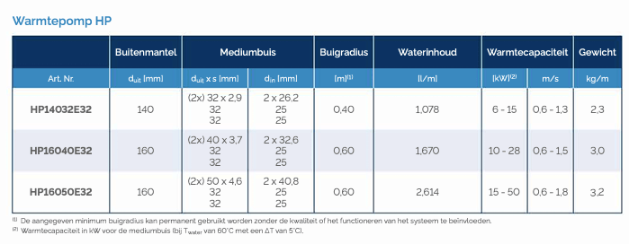

GudZ schreef op dinsdag 10 november 2026 @ 07:26:
Een grondleiding heeft een gigantische buigradius en kun je eigenlijk niks mee beginnen. Die leg je met de start in de kruipruimte (of zelfs vanaf je technische ruimte op de bgg) in een zoveel mogelijk rechte lijn naar de het eindpunt bij je WP. Ik zou hem altijd een halve tot een meter van je WP laten eindigen, dan heb je installatieruimte en lengte voor vorstkleppen, overgang naar flexibele buis etc. Niet recht naast de WP en dan toch erachter komen dat je een rare bocht moet maken of geen ruimte hebt voor het spul dat er nog tussen moet.
Dat valt ook wel weer mee.
Ik heb deze meneer aangelegd bij de warmtepompinstallatie.
Terrendis voorgeïsoleerde leiding voor warmtepomp, 160 / verwarming 2x40 + elektra 2x32, 127559 | Groothandel Van Walraven
Ze zijn loodzwaar maar buigen is mogelijk, niet zoals een 14mm Uponor leiding dat klopt, in de kruipruimte en buiten lukte bochtje om wel.

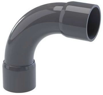

Goedkoop zelf maken, kosten per meter hieronder. Tel er nog wat moffen (45 graden, geen 90 graden) bij en de kosten vallen reuze mee.
32mm leiding€ 4,10
Buisisolatie€ 3,80
80mm PVC€ 3,38
Totale kosten per meter€ 11,28
Totale kosten aanvoer en retour per meter€ 22,56
Afbeeldingslocatie: https://tweakers.net/i/UAtwcB4LkMInehNNFMa1_tUm0Ts=/232x232/filters:strip_icc():strip_exif()/f/image/K8DKpfqeWNYlxwi8WM45A9LW.jpg?f=fotoalbum_tile
Afbeeldingslocatie: https://tweakers.net/i/Evjke_AP5k5hyCANVX16yHVLnJM=/232x232/filters:strip_icc():strip_exif()/f/image/zyLXYJV07uJCn4HU7XZGmr21.jpg?f=fotoalbum_tile
[ Voor 4% gewijzigd door --Erik-- op 11-11-2026 13:05 ]

mr_evil08 schreef op woensdag 11 november 2026 @ 10:14:
Ja die heb ik ook zonder de mantelbuizen voor aansturing. Ik vond het tegenvallen om omhoog te draaien en moest eerst flink omlaag om netjes loodrecht boven te eindigen. Anders was ik wel boven maar kwam ik schuin uit, dat brengt dan weer andere problemen met zich mee.

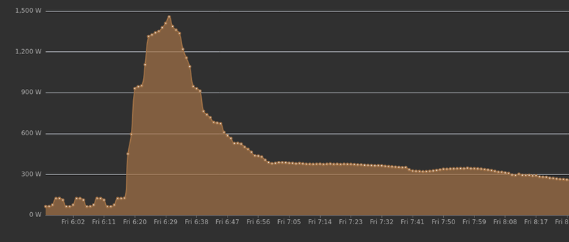

Ik vraag me af of ik mijn stooklijn nog wat kan optimaliseren. De kringen in het huis staan helemaal open. Zoals gezegd een 240m2 aan oppervlakte waarvan 200m2 parket.
Ik vraag 22°C binnen (effectieve temperatuur nu 22,5 °C). De warmtepomp draait nu met volgende settings:
https://i.imgur.com/uPIKJ8g.jpeg
Zo staat de stooklijn nu ingesteld:
https://i.imgur.com/Uctyix6.png
Wanneer ik dan de warmteafgifte bereken via de tool kom ik uit op 17W/m2.
Volgens mij moduleert de pomp nu al maximaal terug tot 27%.
Zou ik nog iets kunnen optimaliseren?

Stooklijn is 25 bij +10 en 31 bij -10? Dat is toch erg netjes als de buitenunit rustig draait en het binnen je wens temperatuur is.
Binnentemperatuur van 22 (vind ik persoonlijk hoog voor geïsoleerd huis met VV) met parket op je VV, dat je afgifte dempt, is Ta 28 Tr 25,5 een delta van 2,5 toch indrukwellend. Je circulatiepomp jaagt het water er dus door als een jekko. Je gemiddelde watertemperatuur is 27 en dat is 5 hoger dan de wens temperatuur binnen. Allemaal erg netjes lijkt het, tenzij je buitenunit snel achter elkaar aan en uit gaat. In dat geval kun je de stooklijn iets hoger beginnen om er meerdere langere runs van te maken, zodat hij het minimum kwijt kan. Is dat niet het geval: erg netjes toch.
PV Output 1.350Wp ZWW 10°

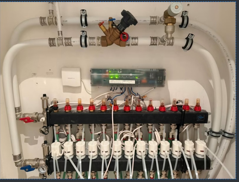

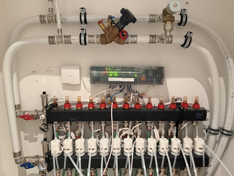

Kort vraagje.
ik ken iemand waar 3 vloerverwarmingsgroepen van de 12 groepsvloerverwarmingsverdeler maar 1 tot 1,5 l/m flow aangeeft, je ziet duidelijk met warmtecamera dat de vloer "koud" is in vergeleken met de rest, de flowmeters en afsluiters van de groepen staan volledig open, nog even voor zekerheid dicht en open gezet.
Lengte 70m met 16x2 leiding, aanvoer/retour naar verdeler DN25, ongeveer 5 meter vanaf de binnenunit, geen knietjes, werkelijke bochten.
Inmiddels de restopvoerhoogte verhoogt van 250 naar 400mbar zodat in iedergeval de deltaT van 10 naar 4 is gezakt op de verdeler(je hoort de pomp optoeren dan).
6 groepen gesloten, de flow verbeterd niet, de overige groepen zijn prima.
Is het een Luchtbel die als blokkade vormt? kan je dat eruit "duwen" door flink de restopvoerhoogte te verhogen zodat de CV pomp flink optoert zonder te slopen? of moet het toch met een tuinslang doorgespoelt worden per groep.
Het is een bosch warmtepomp die kennerlijk enkel kan sturen met de restopvoerhoogte (mbar) in de installatiemenu, geen parameter om handmatig de pomp te verhogen.
[ Voor 8% gewijzigd door mr_evil08 op 18-11-2026 21:39 ]
  • nMad
  • Laatst online: 19:04
mr_evil08 schreef op woensdag 18 november 2026 @ 21:35:
Kort vraagje.
Eens proberen om alle groepen dicht te draaien behalve 1 groep waar er een probleem is met de flow? En dat dan per groep met lage flow doen. Dan lukt het waarschijnlijk om de luchtbellen eruit te duwen als dit de oorzaak is? Lucht op een hoger punt aftappen.

  • Technician-
  • Laatst online: 18:44
Technician-
Kort vraagje.
Als je die 3 groepen dicht zet gaan de flowmeters dan naar 0?
Meestal zitten die kunstof palletjes mechanisch vast.

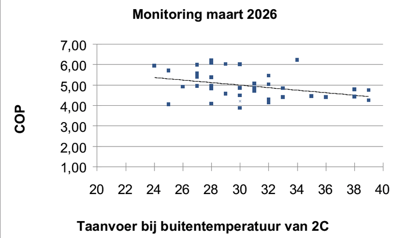

  • Technician-
Technician-
Afbeeldingslocatie: https://tweakers.net/i/NXOAr5yqLT47uy65jTxmBIJBnAs=/x800/filters:strip_exif()/f/image/Zk5RrfE1Mi0dev1teMOgtRK2.png?f=fotoalbum_large
Update van die Wolf WP.
Wanneer de vloer alleen verwarmt wordt heb ik de COP nog niet onder de 6 gezien afgelopen dagen.
(Boilertemp moet je lezen als de CV temp, boiler is een slechte vertaling van “Kessel”
Adviseur FixClima

  • mr_evil08
  • Laatst online: 18:18
mr_evil08
Technician- schreef op donderdag 19 november 2026 @ 18:39:
Dat is geprobeerd, gaat naar 0, de palletjes lijken correct waarde door te geven, veel te weinig flow over deze 3 groepen.
Nog iets de aanvoer/retour meters op de verdeler geeft kamertemperatuur i.p.v watertemp aan, de achterkant te zien lijkt het wel volledig ingedraait/gemonteert.
Weer gevalletje installateur "valt wel mee", alles nieuw draait al een jaar zo.
Vermoedelijk hebben ze het niet doorgespoelt, water erop snel ontluchtingsprogramma en doei.
Alle flowmeters stonden op fabrieksinstellingen groepen van 48mtr kregen teveel, de verdeler is nu redelijk in balans gekregen.
Dit mag de installateur gaan oplossen, niet mijn systeem dan had de tuinslang er al opgezeten voor doorspoelen per groep.
3 groepen van dit:
Afbeeldingslocatie: https://tweakers.net/i/wvPAeX6b-J0UAahpAX8c1L-z_Tk=/800x/filters:strip_icc():strip_exif()/f/image/Xm1EstBHqdKU9Dvo8EmKRZdm.jpg?f=fotoalbum_large
[ Voor 9% gewijzigd door mr_evil08 op 19-11-2026 19:58 ]

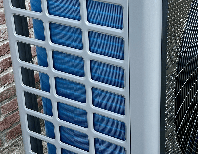

Verder was ik wel positief verrast door de hardware wat ik zag en heb horen draaien, nog niet eerder zo’n stille warmtepomp gehoord op 100% vermogen en bepaalde details zijn goed doordacht, bijvoorbeeld alle prints bovenin in een IP65 kast net onder de bovenplaat.
En het apparaat blaast niet vooruit waar waaiert meer naar de zijkanten wat inderdaad het luchtgeluid bijna helemaal weghaalt.
Met oor op buitendeel hoorde ik nog nauwelijks de compressor.
