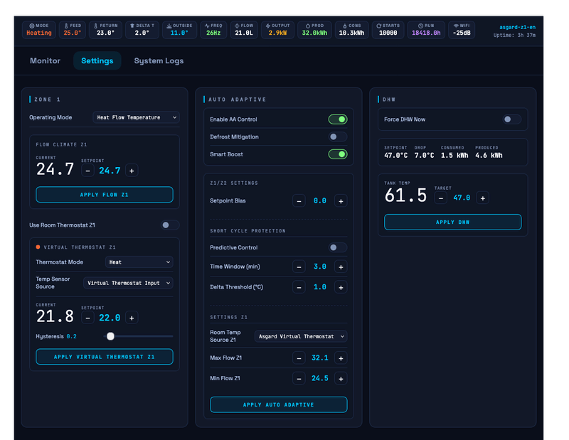

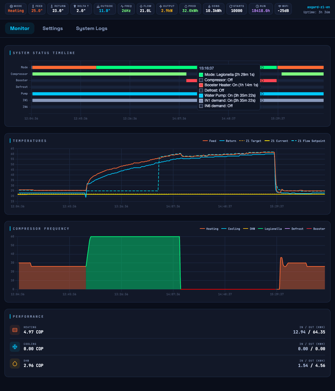

De integratie draait op een microcontroller. Hier vindt je meer info daarover.
Standalone mode (geen HA nodig)
Asgard kan ook werken zonder HA. Je kan alle besturing doen met 1 dag historische data.
Afbeeldingslocatie: https://tweakers.net/i/H_bp9syi8JhQs3HPOmQy_rPKf08=/x800/filters:strip_exif()/f/image/4lOi2zbkfGBSHpdJRVCB7W7n.png?f=fotoalbum_large
Afbeeldingslocatie: https://tweakers.net/i/47-mxCIlHiILKVXBNZFZ4NBa5Yo=/800x/filters:strip_exif()/f/image/TkLVqlS4PiDMqU7AMQI9Iscd.png?f=fotoalbum_large
Het is nu ook mogelijk on de melcloud wifi adapter als slave te gebruiken
Dit kan handig zijn wanneer je installateur nog bij melcloud moet, maar je toch alles lokaal via de esp wil regelen. voor meer info zie https://github.com/gekkek...p/blob/main/docs/proxy.md
