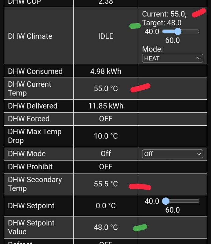

@xoror hier alvast iets. DHW staat op heat maar ik het midden staat idle... Als ik hem aanpas naar off staat er ook off. Terug aanpassen naar heat geeft weer idle.
De rode waardes kloppen niet, de groene wel.
Afbeeldingslocatie: https://tweakers.net/i/cYgLf3Z4zs3OFg5NUGvuB6MDUPY=/x800/filters:strip_icc():strip_exif()/f/image/chIkn1s0c7DEy4BSDUtqGWeP.jpg?f=fotoalbum_large

Aanpassen van de dhw climate geeft verder geen foutmeldingen in de log. Ik zie wel de handelingen in de log terugkomen. De waarde wordt wel doorgevoerd. Maar de andere sensoren (en ook de current in dhw climate) updaten dus niet.
  • xoror
xoror
Rood lijkt me wel correct hoor.
Current is de huidige dhw temp, in jouw voorbeeld 55 graden.
de secondary temp sensor kan je niet instellen, dat wordt gewoon uitgelezen (als je 2 sensor probes in je sww vat heb). blijkbaar is die 55.5 graden. De dwh wordt gestuurd door de DHW current temp.
Mitsubishi Warmtepomp Uitlezen / Besturen | Optimaliseren

xoror schreef op donderdag 30 mei 2024 @ 19:28:
Nee, die zijn incorrect. Sinds vanochtend niet veranderd.
Secundary heb ik idd in mijn vat, maar dus ook incorrect.
Sinds ik vanochtend de eerste keer de dhw climate aanpaste zijn die niet meer ge-update. Samen met feed en return temp.
[ Voor 11% gewijzigd door Plenkske op 30-05-2024 19:44 ]

[ Voor 13% gewijzigd door xoror op 04-06-2024 12:03 ]
  • Plenkske
  • Laatst online: 09:08
xoror schreef op dinsdag 4 juni 2024 @ 11:59:
ja heeft met reactietijd, trage wp's doen er lang over. die van mij is binnen 15s al klaar namelijk. begrijp alleen nog niet waarom hij stopt als je niet op tijd bent
Maar als ik de log bekijk lijkt hij helemaal niets met die 120s te doen ? Tenminste, ik zie de verschillende waardes veel vaker binnenkomen dan 1x per 2 minuten.
(edit)
Ik zie dat hij ongeveer elke 18 seconden een hele set aan waardes heeft gedaan.
[ Voor 9% gewijzigd door Plenkske op 04-06-2024 12:05 ]

gaat om waarden die worden gebruikt door de thermostat, die moet je even kijken wat de tussentijd is
  • Plenkske
xoror schreef op dinsdag 4 juni 2024 @ 12:06:
Heb even op DHW Current Temp gelet: 18 seconden ertussen
  • xoror
xoror
zou voldoende moeten zijn de default van 30s
  • Plenkske
Misschien is het toeval dan, dat hij het nu wel doet.... geen idee.
Ik laat het even zo, aangezien het nu werkt :) en ik houdt het voorlopig in de gaten
  • xoror
xoror
ja top laat weten wat de results zijn. het heeft daarmee te maken namelijk
  • Plenkske
xoror schreef op dinsdag 4 juni 2024 @ 12:20:
Hmm ik zie nu dat hij sinds 18:24 dezelfde sensoren als laatst niet meer heeft geupdate.
Als ik de log in de gaten houd zie ik ook DHW Climate niet meer voorbij komen.
Mijn volgende test is dus: de zone1 climates laten staan, de DHW climate weg. Kijken wat er dan gebeurt.
  • Plenkske
Ik heb nog niks veranderd
Om 19:11 besluit DHW climate ineens een update te doen, en dus ook al die temp waardes zijn om 19:11 geupdate.
En dat is tot nu toe ook de laatste update geweest. Ik ga die andere test nog doen dus.

@xoror
De waardes die "vastlopen" hadden sinds gisteren 19:11 niet meer geupdate.
Ik heb nog tests gedaan:
- DHW Climate weg, de climates in zone1 laten staan. Hielp niet. De waardes kwamen nog steeds niet.
- zone1 climates weggehaald, DHW Climate omgebouwd tot een "bang_bang" climate. Ik kreeg bij deze het setten van de dhw setpoint value niet werkend.
Ik heb nu dus weer een backup teruggezet.
Als je nog iets weet wat ik kan testen dan hoor ik het wel.

  • xoror
xoror
Ik heb de standaard climates eruit gehaald, die gaven teveel issues. Ik heb zelf een climate component gemaakt die rekening houdt met de modus. Dus voor flow modes zet hij de juiste flow temp en voor room modes zet hij ook de juiste temp.
* je kan heating en cool switch gebruiken in the climate, maar ik heb dat voor mijn gebruik gemapped (dus cool -> cool flow, en heat -> compensation). Je moet yaml aanpassen als je dat anders wil. Of gewoon via de reguliere selectie box (operating mode) selecteren, en dan gaat het vanzelf goed.
* het duurt even paar seconden voor hij de begin waarden heeft
* ik kijk het even een weekje oid aan, en als het goed werkt, gaan de sliders eruit voor de temp setters.
* de custom climate controls nemen ook updates over wanneer je elders de setpoints aanpast.
[ Voor 46% gewijzigd door xoror op 15-06-2024 11:23 ]

  default_heating_switch_mode: HEAT_COMPENSATION_CURVE
  default_cooling_switch_mode: COOL_FLOW_TEMP
PUHZ-SW100YAA & 7440wp
  • xoror
xoror
door cool flow te zetten met 18c als setpoint. bij cool/heat flow en curve geeft de (externe) thermostaat aan of er vraag is of niet. bij mij en bij anderen zit deze op de IN1 ingang. En de ruimte temp in de ecodan is dan niet relevant.
de thermostats voor flow zijn gewoon een eenvoudige manier om temp in te stellen met wat extra bonus info. meer moet/kan je niet achter zoeken. De bonus info bij flow modes is de setpoint, zodat je kan zien dat de wp het daadwerkelijk verwerkt heeft. In mijn geval met mijn IN1 thermostaat heb ik niets aan de room temp die in de ecodan zit.
Bij room temp (heat/cool) is de bonus info de ecodan thermostat waarde, maar eigenlijk denk ik dat je hier liever de huidige TA wil zien.
