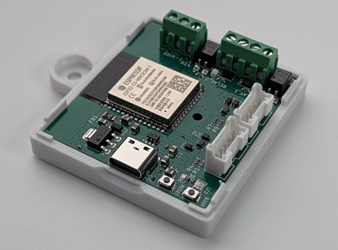

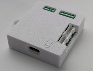

Hardware
De integratie draait op een microcontroller. Hier vindt je meer info daarover.
Standalone mode (geen HA nodig)
Asgard kan ook werken zonder HA. Je kan alle besturing doen met 1 dag historische data.
