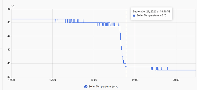

xoror schreef op donderdag 1 oktober 2026 @ 15:08:

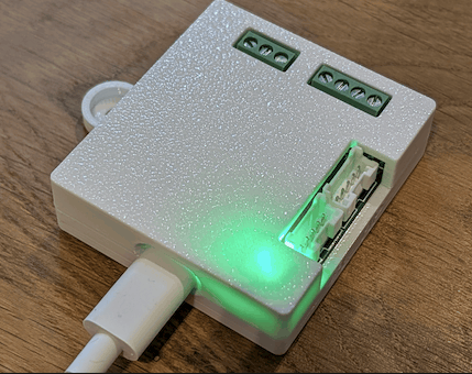

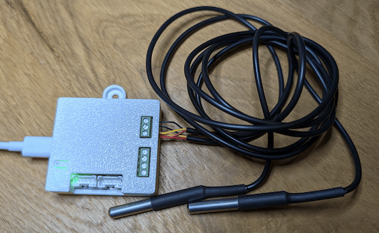

hmmm, ik heb het idee dat er behoefte is aan een goede temp sensor via wifi.... ;-)

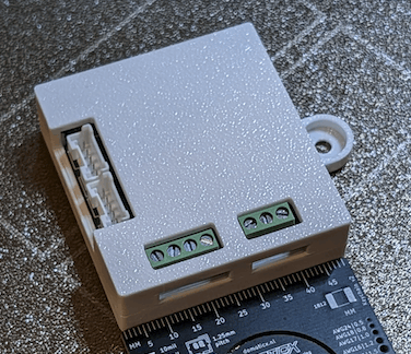

Die zijn er..... Heb nog geen uitval gehad..... En heb er veeeeeeel 🤗
Batterij 3 jaar minimum
Afbeeldingslocatie: https://tweakers.net/i/rGO-aWUGMrhpKlErpFf7zXEJ9Sg=/800x/filters:strip_icc():strip_exif()/f/image/PwelKISe3Q8ggi5GEhz8COod.jpg?f=fotoalbum_large
Afbeeldingslocatie: https://tweakers.net/i/kDfV5vNPT3j1zp3A58pGH9wTEjs=/800x/filters:strip_icc():strip_exif()/f/image/dCo3pofppD9bSKcg8tCBQryg.jpg?f=fotoalbum_large

@Johnny_Hasselt
Wat is dat voor een sensor? Heb je een link?

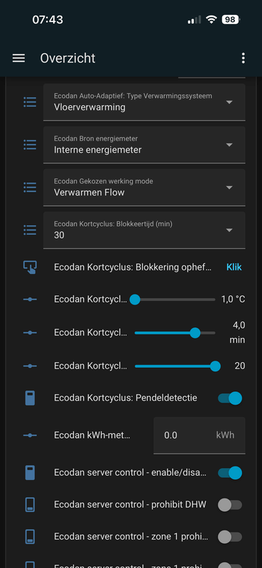

  • bilgy_no1
@xoror ik krijg bij die 3 puntjes geen optie Re-import.
Afbeeldingslocatie: https://tweakers.net/i/9oN7Y93cOVAphM0xKJbVLkQmVys=/x800/filters:strip_icc():strip_exif()/f/image/rBmRcW8UgXUvp5A3nfBU0zC4.jpg?f=fotoalbum_large
Sinds vanochtend is de data er weer gewoon, maar toch fijn om die fix te hebben. Ik weet nu dus alleen niet welke van die twee ik als yaml moet pakken.
Je moet in de blueprints tab kijken ipv automations tab. Dan zie je bij dat bolletje hoeveel automations zijn gemaakt met de blueprint, en weet je ook welke actief is.

  • ReseT
xoror schreef op donderdag 1 oktober 2026 @ 11:47:
@bilgy_no1 In HA kan je zien welke je in gebruik heb, en daar kan je ook reimport doen in het uitklap menu.
@Loonen138 Als je een energy meter hebt, wordt de COP en data nog wat beter. Die kan je in Asgard instellen. Mitsubishi is erg conservatief, en rekent idle usage bij het actieve programma. Dus als je in de zomer alleen DHW doet dan heb je een dramatische COP voor DHW volgens Mitsubishi. In werkelijkheid valt het wel mee.
@Johnny_Hasselt SOC heb ik net een blueprint voor gemaakt:
https://github.com/gekkek...iscussioncomment-18695816
Voor legionella is het verwarrend, dat heb ik in Asgard al aangepast. Dat wordt zo in Asgard:
Lees de Odin legionella planning door, dat is dus echt een andere optie.
De logs werken toch altijd al zo? Maar die is eigenlijk alleen voor mij he :D
Een gerelateerde vraag. Ik zie in Asgard dat de Energy Meter Source kan selecteren. Naast de interne sensor ook Home Assistant/ REST API.
Welke entiteit(en) verwacht Asgard om de COP te berekenen via HA? Gezien de BUH vaak een tweede groep is naast de hoofdmeter, hoe configureer ik dan twee entiteiten voor Asgard zodat ze dan ook naar DHW (Heating + BUH) en Heating COP goed gerapporteerd wordt?
Ik heb dan ook twee Energy Meters, eentje voor de hoofd unit en een voor de BUH.
Misschien is dit ook de reden dat ik momenteel Heating Consumed x-tal kWh zie, zonder dat heating deze week aan heeft aangestaan.Afbeeldingslocatie: https://tweakers.net/i/rWsE10IfqJoXMtZKaMeB3bnQMNc=/800x/filters:strip_exif()/f/image/ZDUgAZRcGMqjBzeXj3zslv6O.png?f=fotoalbum_large
[ Voor 10% gewijzigd door ReseT op 02-10-2026 13:51 ]
ID7T GTX. WP: PUZ-SWM60VAA+ERST30F-VM2EE (cylinder unit)
@ReseT
Als je de interne meter gebruikt dan worden beide geschat, maar het probleem is dat de idle consumption er ook bij zit. Hij telt dit op bij het huidige programma. Dit is gewoon de data zoals je die in je MRC ziet.
Voor een externe meter als je beide wilt doen, moet je ze optellen en dan syncen.

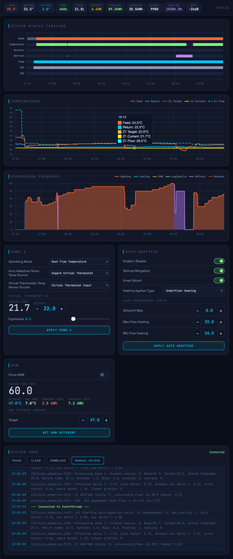

  • Johnny_Hasselt
  • Registratie: December 2025
  • Laatst online: 13:43
@xoror ... Tot nu toe loopt ODIN 2.0 goed .... Nog effe wachten totdat het stookseizoen start om meer en betere testing te kunnen doen. Heb nog steeds geen verwarming nodig... Misschien komende week als het kouder wordt.
Wat ik opgemerkt heb is dat DHW treshold in de monitoring section gelinkt is met Asgard treshold settings, de waarde in ODIN settings tab komt niet overeen met de waarde in de monitoring tab van ODIN. Is dat correct?
Enkel heb ik Legionella in ODIN uitgezet (stond ingesteld dat ODIN zelf kiest) want hier plant hij telkens rond middernacht de sessie terwijl ik rond de middag een volle batterij had (10kWh beschikbaar) en de zon ongeveer 4000 Wh produceerde wat voor mij het moment is om Legionella te doen en niet om middernacht.
Neemt ODIN dit niet mee in zijn berekeningen? Of kijk hij enkel puur en alleen naar de stroomprijzen? Kan je bv een input van de zonnepanelen verwachte opbrengst in de algo zetten?
Greetz, J

@Johnny_Hasselt kan je debug.json naar mij sturen met legionella aan? Dus even legionella aan, run opt en dan json mailen.
Hij zou wel moeten doen met solar namelijk.

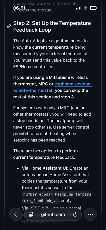

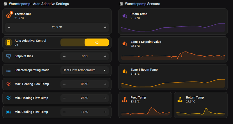

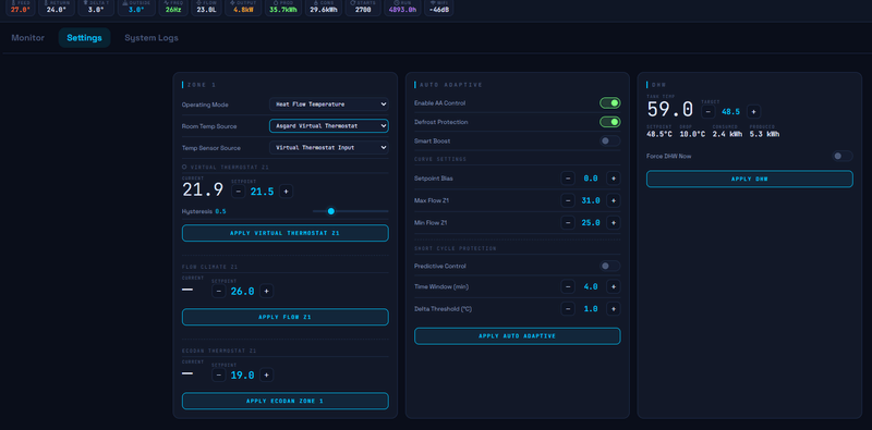

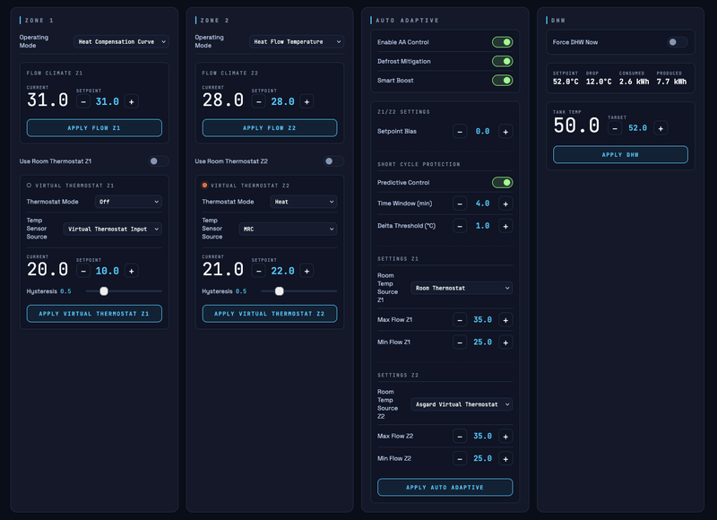

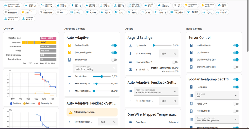

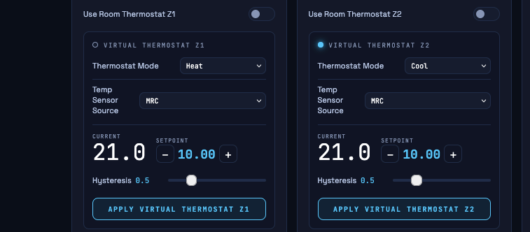

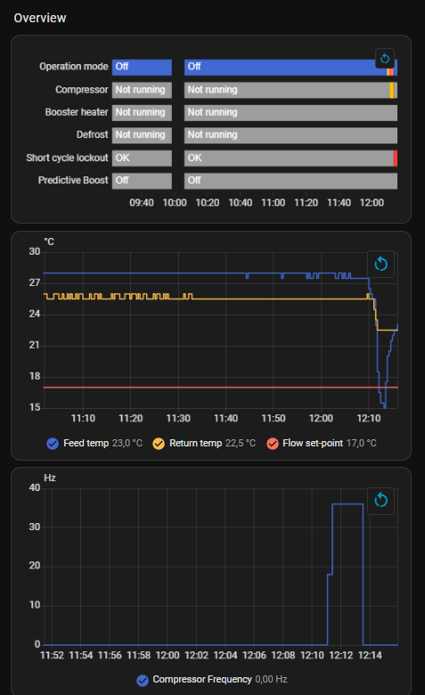

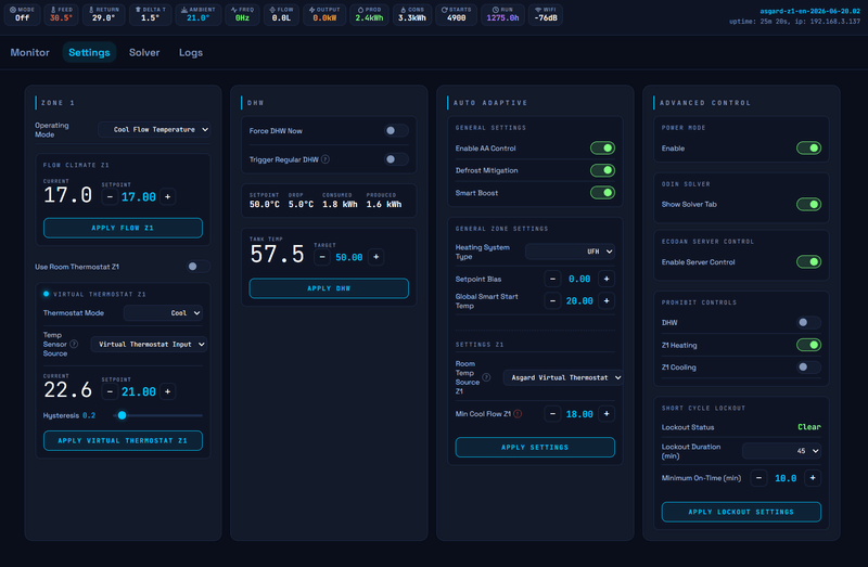

Ik probeer AA werkend te krijgen met mijn Esp32 Atom Lite. Ik heb de MRC in de huiskamer hangen en gebruik deze in principe "heat target temp". Maar ik heb ook geëxperimenteerd met flow temperature waarin ik zelf een simpele HA automatie gebruikte (met prohibit) om het verwarmen te stoppen. Er is verder geen thermostaat aangesloten op de IN1 van de FTC, heb alleen die MRC.
Ik dacht te hebben begrepen dat ook met mijn huidige setup AA kan werken. Ik heb de room feedback werkend via HA (Auto-Adaptive: Current Room Temperature Feedback z1) en een LG Airco die ik even als test gebruik.
Bij het testen verhoogt AA echter het setpoint zachtjes richting de MAX waarde en blijft daar hangen, en de warmtepomp volgt dit netjes. Dit gebeurt ook als de set waarde van de room temperature climate (van de MRC) fors lager is dan de feedback temperatuur. Ik was onder de veronderstelling dat AA de warmtepomp dan überhaupt niet zou starten.
Is AA in mijn huidige setup mogelijk? Ik wilde even spelen en evalueren hoe het werkt, voordat ik de Asgard en een preciezere temperatuur sensor koop.
@Geniussense Het zou moeten werken zoals hier beschreven: https://github.com/gekkek...ith-auto-adaptive-control
Voor AA moet mode in heat flow temperature hebben. Er is ook een simulator dan zou je beweging moeten zien. Het is wel supported en je moet vanwege MRC only wel zorgen voor een stop conditie. De hogere resolutie sensor is evt ook nu mogelijk, want die synced je naar dat beschreven feedbackveld.
[ Voor 12% gewijzigd door xoror op 04-10-2026 11:14 ]

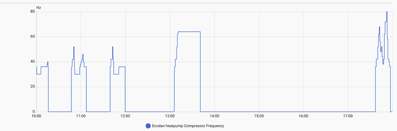

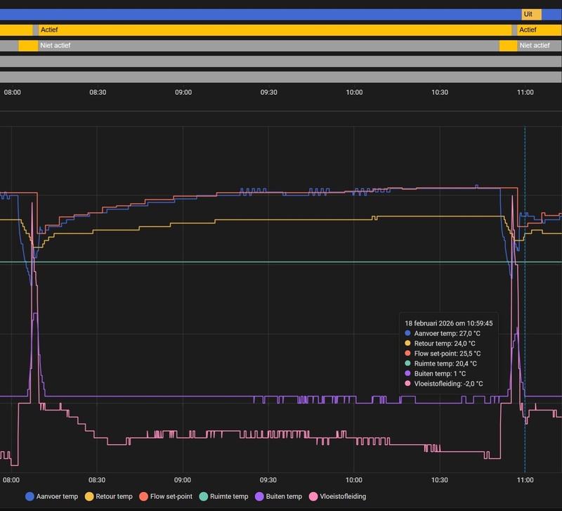

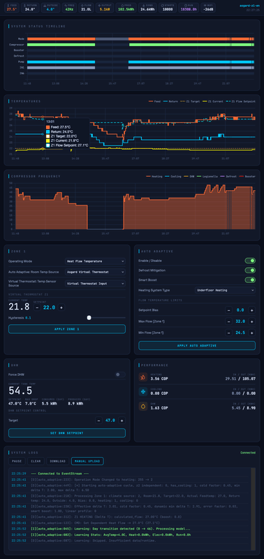

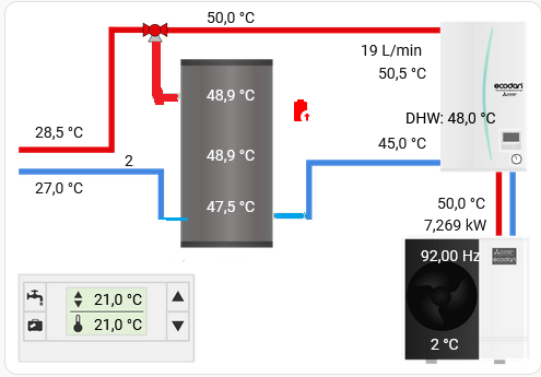

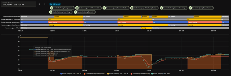

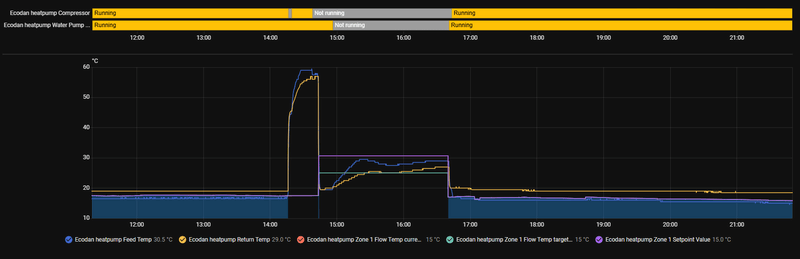

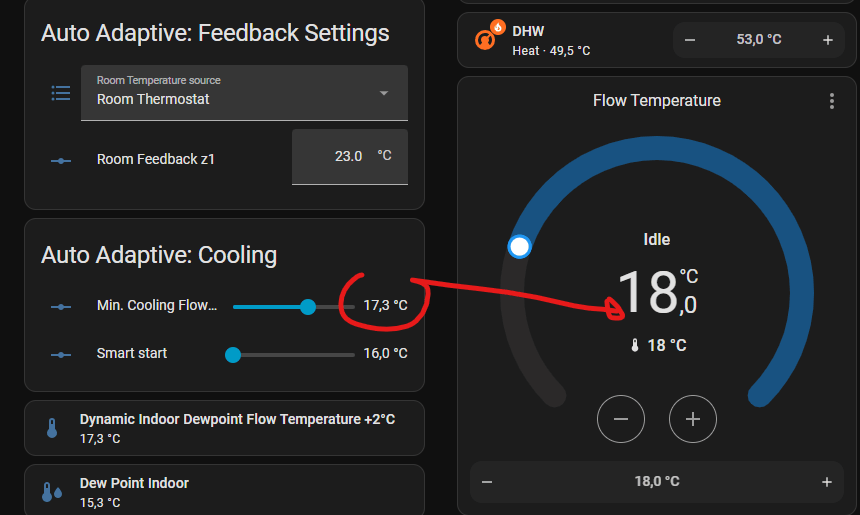

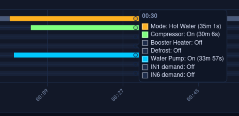

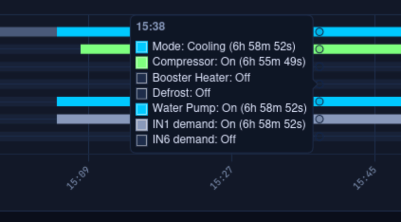

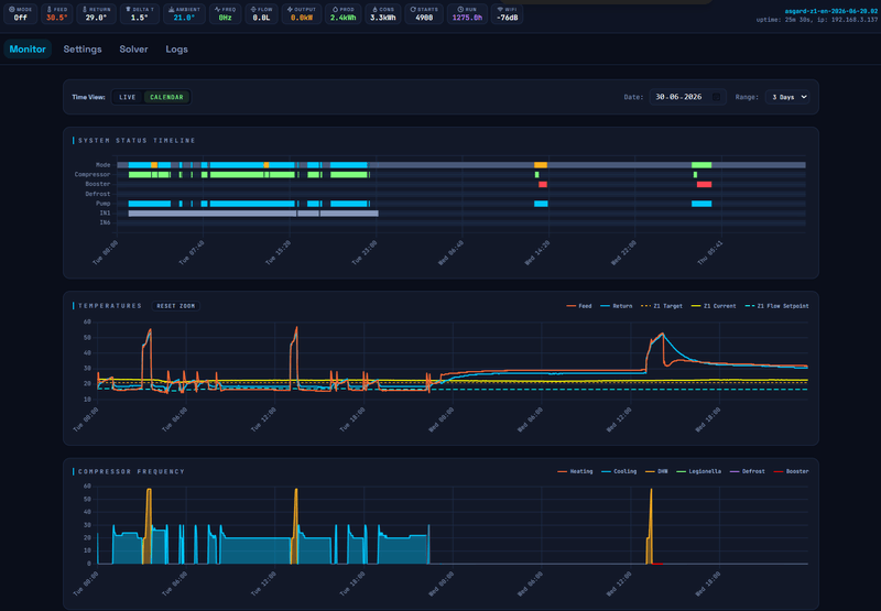

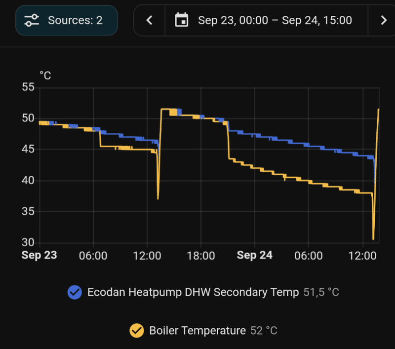

@Johnny_Hasselt Hier zijn we btw ook nog aan het koelen en is de Legionella run netjes gestart op het goedkoopste (gratis) moment met solar.
Afbeeldingslocatie: https://tweakers.net/i/4BWrgHcMSLjauC4zDllW6r0DJm4=/fit-in/4000x4000/filters:no_upscale():strip_exif()/f/image/bJAIW698UD56jH0KVegeZfp4.png?f=user_large
Afbeeldingslocatie: https://tweakers.net/i/emmHrnSmZUW9VnTJY4b-pPGK11Q=/800x/filters:strip_exif()/f/image/1To8KB1rtREwuf1OXHHTsDri.png?f=fotoalbum_large
Mitsubishi Warmtepomp Uitlezen / Besturen | Optimaliseren

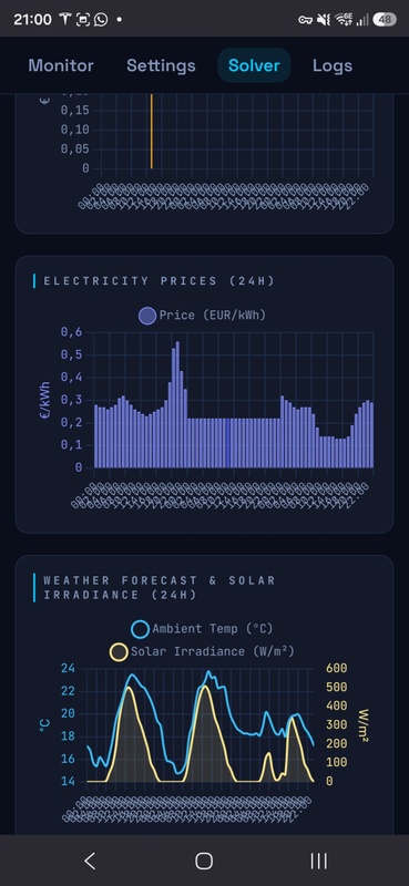

  • Johnny_Hasselt
xoror schreef op zondag 4 oktober 2026 @ 09:29:
OK, terug opgezet..... Zal es bekijken voor de volgende run (komende zaterdag).
Heb nu effe manueel de temperatuur op 60 gezet en legionella is uitgevoerd.
Greetz, J
@Johnny_Hasselt Je kan tijdelijk legionella aanzetten en legionella dag op morgen zetten. Dan kan je run optimization doen en daarna weer terug zetten. Dan bevat de debug.json de gevraagde data en kan je alles weer uit zetten.
[ Voor 39% gewijzigd door xoror op 04-10-2026 20:37 ]

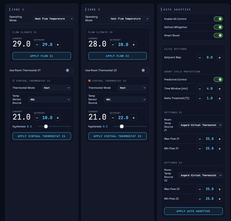

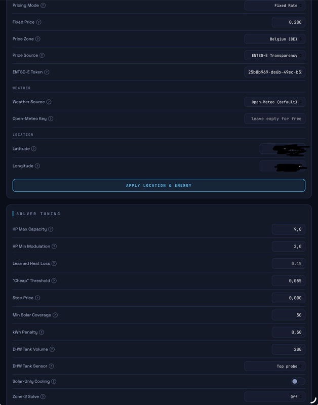

  • bilgy_no1

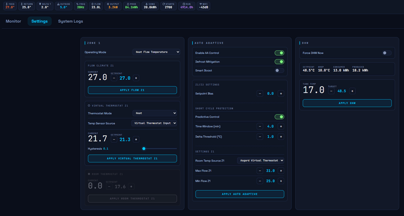

Het verwarmingsseizoen staat op het punt te beginnen... Even een check of deze setting goed staat:
  • Setpoint Flow Z1 staat op 25°C
  • Min Flow Z1 staat op 26,5°C
  • Max Flow Z1 staat op 35°C
Ergens in de zomer scrollde ik door de settings van Asgard (niet in het dashboard, maar in de Home Assistant lijst) en sleepte per ongeluk een temperatuur slider. Nu weet ik niet meer precies welke slider dat was en wat de standaard instelling is. Was geen probleem op dat moment, want heating prohibit stond aan. Maar dit ziet er niet helemaal logisch uit denk ik. Voorheen (voor Asgard) stond de flow temperatuur op 30°C geloof ik.
Afbeeldingslocatie: https://tweakers.net/i/aFShI_mXctkX0BAHTsVZlGzHSsE=/x800/filters:strip_icc():strip_exif()/f/image/KCwRQOKbITb2axOpEKoeN2pW.jpg?f=fotoalbum_large
Verder heb ik de Legionella aangezet in Asgard. Daar staat standaard 56°C. Is dat genoeg? De Mitsubishi doet het zelf tot 60°C (en heeft een overshoot naar 62°C).

@bilgy_no1 min flow is default 25c. HA is heel vervelend met Mobiel, die settings veranderen te makkelijk. Een van de redenen voor het maken van de stand alone interface

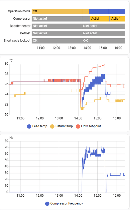

  • Johnny_Hasselt

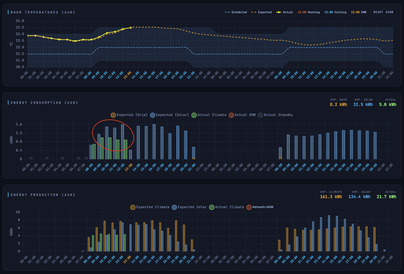

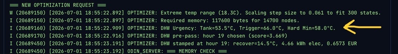

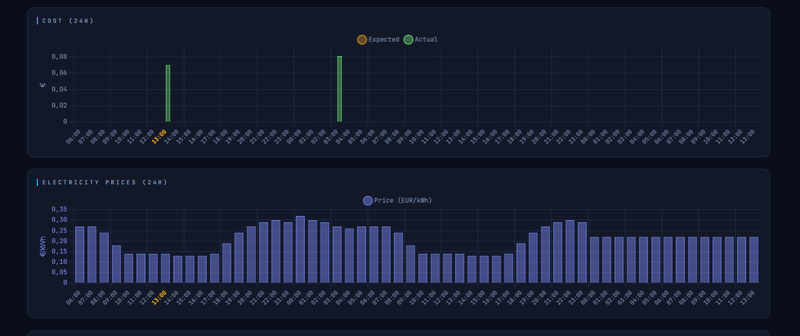

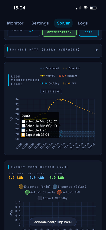

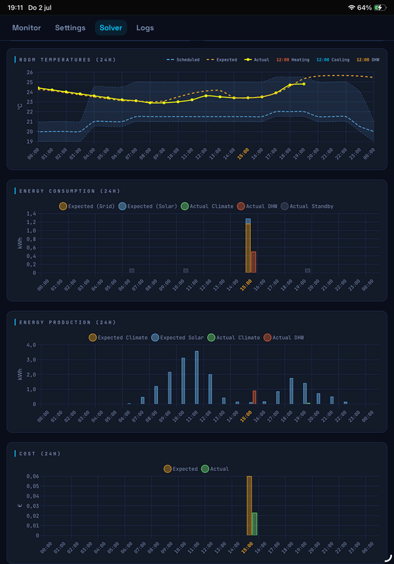

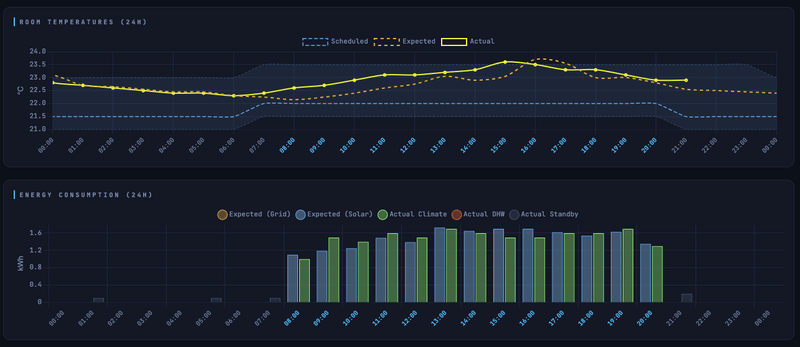

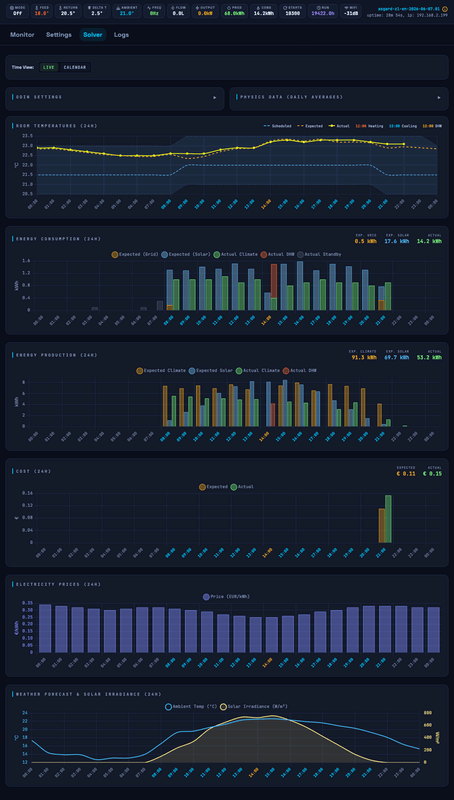

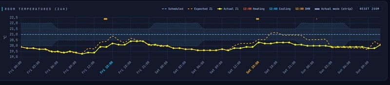

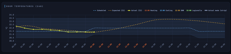

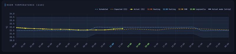

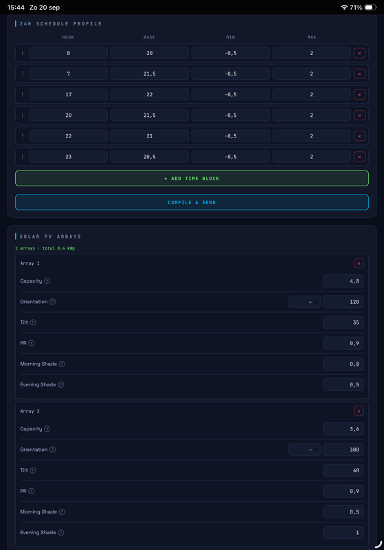

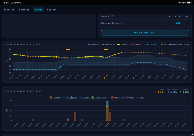

@xoror weet niet wat er aan de hand is maar ODIN had DHW gescheduled om 14h00 dewelke NIET gebeurde (had ik later opgemerkt) en ODIN had dan om 15h00 een nieuwe DHW gepland dewelke om 15h09 nog niet gestart was.
Staat er ergens iets foutief ingesteld dat die DHW stopt? Heb dan mijn setpoint effe verhoogd van 50 naar 55 om DHW te triggeren en hij sprong aan. Prohibits op DHW staan niet op :)
In Asgard settings stond wel de 'Trigger Regular DHW' op - in de notes staat dat dit voor ECO Mode is.... Moet die nu aan of uit?
ODIN snapshot voor instelling DHW en logs bijgevoegd.
Heb ook gemerkt dat in de onderste snip de tijd telkens op 12:00 staat (bovenaan), is dat correct?
Afbeeldingslocatie: https://tweakers.net/i/XYOwqI9HdG6BTouc5I-aglacjac=/fit-in/4000x4000/filters:no_upscale():strip_exif()/f/image/y5AdRL7FjqhKy4B2YMH5qy7I.png?f=user_large
Afbeeldingslocatie: https://tweakers.net/i/vR6U2iTW2uBqROJibceKGgE-iSM=/fit-in/4000x4000/filters:no_upscale():strip_exif()/f/image/s0A5fxQO3r5b77QHcrG9Xuhg.png?f=user_large
Afbeeldingslocatie: https://tweakers.net/i/1gGi5_QAQj53KKUzGltdbA2XvrI=/800x/filters:strip_exif()/f/image/DzbK6PRr6wVfiCqJRz7UPF4R.png?f=fotoalbum_largeAfbeeldingslocatie: https://tweakers.net/i/fXBEvP5uOjP9vHqEFimmmZISy2Q=/800x/filters:strip_exif()/f/image/Wp33Z3TfszaidHEZIu9GwpZS.png?f=fotoalbum_large
Greetz, J
@Johnny_Hasselt Toevallig prohibit dhw aan ? Wat zegt de log van Asgard om 14:00 en 15:00 ? Even kijken waarom hij niet start. Odin stuurt wel het dhw commando (om 15:00), dus Asgard voert het niet uit, en dan kan eigenlijk alleen als de prohibit aanstaat.
Ik heb ondertussen jouw data kunnen bekijken, en het probleem is dat Odin verwacht dat je de volgende dag niet haalt met de geleerde tank verliezen. Dus hij verwacht dat je 40c tank temp aantikt voor middernacht, en dan start de dhw vanzelf. Je settings hierboven is ook afwijkend van wat je hebt gestuurd in de json
Wat je nog kan verifiëren is om te kijken hoeveel graden je tank verliest per uur. Odin schat 0.5-0.6c per uur namelijk. Dat is wat aan de hoge kant, maar ik geloof dat we het al een keer over gehad hebben.
40c is ook best wel hoog trigger temp, heb je al wel eens geprobeerd om 37 oid te doen? Kan je dan nog warm douchen? Bij ons kan je nog warm douchen bij 35c namelijk.
[ Voor 11% gewijzigd door xoror op 05-10-2026 15:46 ]
  • Johnny_Hasselt
xoror schreef op maandag 5 oktober 2026 @ 15:36:
@Johnny_Hasselt Toevallig prohibit dhw aan ? Wat zegt de log van Asgard rond 15:00 ? Even kijken waarom hij niet start.
Neen, geen prohibit aan.
Asgard log heeft geen history in de past.... je ziet enkel het huidige.
Punt is dat ODIN iets scheduled wat niet wordt uitgevoerd..... voor de omschakeling naar 2.0 deed ODIN soms teveel triggers en die werkte allemaal.
Ook al gemeld een paar dagen geleden is dat in de 'Settings Tab' van ODIN de DHW treshold NIET wordt overgenomen in de 'Monitoring Tab' - enkel als je rechtsreeks in Asgard webbpagina ga en daar de instelling verander zie ik die waarde ook in ODIN Monitoring page veranderen.
Dus wat ik eigenlijk wil zeggen is dat we misschien teveel duplicates hebben wat tegenstrijdig zijn en conflicts geeft - no offence, ik kan hier verkeerd zijn he _/-\o_ .
Indien je wil kan ik via teams tonen wat ik hierboven schrijf.
Greetz, J
  • bilgy_no1
xoror schreef op maandag 5 oktober 2026 @ 13:26:
@Johnny_Hasselt emailen, is ws te groot voor pm.
Thanks! Ja het was zo gebeurd en doorgescrolld terwijl ik eigenlijk alleen naar beneden wilde om de vakantie modus te controleren of zo.
Ik heb nu de toegang geregeld via Tailscale en Home Assistant. Kan dus verder met de Dashboards.
Ik zet die Min Flow terug naar 25°C en de setpoint naar 30°C zoals het was. Of zou ik beter iets lager kunnen blijven voor een meer continue flow? Bijv 28°C.
Want mijn begrip is dat Odin dit gebruikt om binnen Flow temp wat hoger/lager te laten gaan om binnen de kamertemp bandbreedte te blijven.
@Johnny_Hasselt Ik zie inderdaad dat het niet update, daar is wat fout gegaan bij de backwards compatibility handling. Ga ik fixen
@bilgy_no1 die flow climate gebruik je alleen als je geen Odin/AA gebruikt. Dus als je handmatig temps gaat instellen

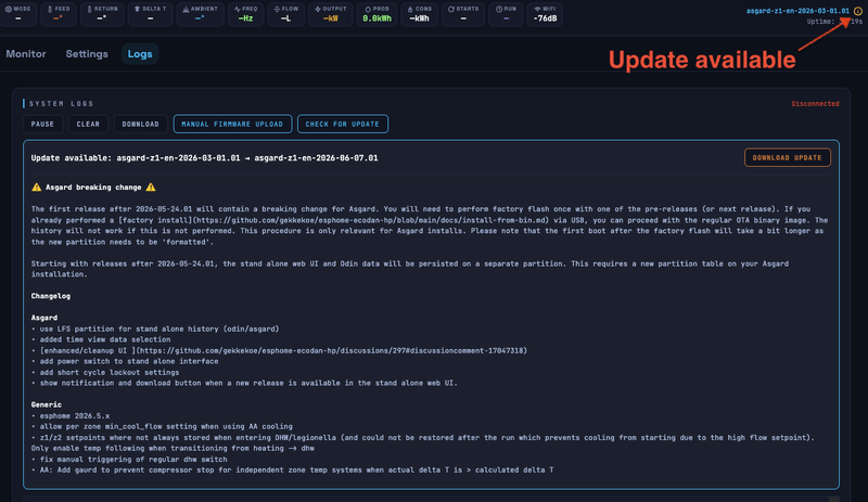

Nieuwe build voor Asgard: https://github.com/gekkek...eleases/tag/2026-10-05.01
En bij behorende Odin: 2.0.0-33
- add DHW planning command confirm and retry
- enable Panasonic/MQTT
- enable Daikin/MQTT
- enable Daikin/Modbus over tcp
- enable Vaillant/MQTT
- fix resume legionella when interrupted
- add mixed tank handling/planning in solver
- add battery planning in solver
@Johnny_Hasselt als het goed is fixed dat de threshold setting, maar we moeten nog even kijken waarom je tank zo snel lijkt af te koelen.

Maar het is mij nog steeds niet duidelijk hoe ik nu ook in homeassistant de temperatuur kan regelen. Kan iemand mij dit uitleggen alsof ik 5 ben?
Zit een ingebouwde thermostaat al in, als je naar instellingen, apparaten/diensten, ESPHome en dan je Ecodan aanklikt zie je onderaan in de lijst met bediening de thermostaten staan, als je daar op klikt, kun je de thermostaat regelen. Dus als ik hieronder op 1 van de entiteiten klik, kan ik het setpoint er van aanpassen.
Afbeeldingslocatie: https://tweakers.net/i/YrQyAEFFhBRZra0jeLuWz18SSUs=/fit-in/4000x4000/filters:no_upscale():strip_exif()/f/image/mfWjYeKieqIBzhegAF2jGi3w.png?f=user_large

Als je de Mitsubishi thermostaten (MRC/Wireless) gebruikt kan je ze bedienen met de climates zoals hierboven. Maar vaak hebben mensen een externe thermostaat, dan ziet de Mitsubishi alleen aan/uit en die kan je niet bedienen tenzij de thermostaat zelf een integratie met HA heeft

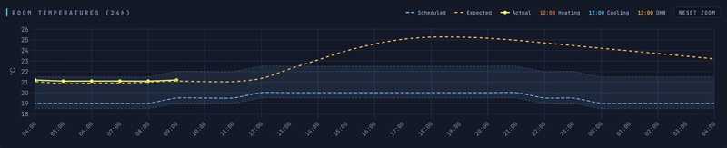

xoror schreef op maandag 5 oktober 2026 @ 18:24:
OK, alles geupdate.... omdat de input van de solar na rebooten wat vertraagde heeft hij de verwarming gestart.... no issue.
Batterij optie aangezet - legionelle ook met de keuze dat Odin kiest en wat ik ook doe, hij blijft telkens middernacht kiezen om de starten.
Mss dat de log iets helpt waarom - heb met rood onderlined
Afbeeldingslocatie: https://tweakers.net/i/ZsX1R3tU6a2n98Tj7TZLcxvJYQ4=/800x/filters:strip_exif()/f/image/ex0tMl4wwfz4xpOIwyi1yz9s.png?f=fotoalbum_large
Afbeeldingslocatie: https://tweakers.net/i/B69q97RnbIdZ-b0e5XA_zumSdtM=/800x/filters:strip_exif()/f/image/X1w3wKIDp4Dqik0nSyCeUOGY.png?f=fotoalbum_large
Er moet iets in de settings staan dat dit triggerd.
Vraagske, ik heb de legionella optie in de MRC - als ik mij goed herrinner - nog aanstaan. Nu dat we dit via ODIN kunnen doen, mag ik die in de MRC uitzetten of overschrijft (overruled) ODIN die instelling?
Greetz, J
@Johnny_Hasselt mail de debug json. Het ligt aan de schatting van je tank.
Als je de Legionella in de MRC gebruikt dan moet je die andere optie pakken system cycle.
Als je de emulatie wilt gebruiken dan moet je legionella uitzetten in je MRC.

@xoror Na het opzetten van 'Use Battery For Planning' staat die terug op uit na ca 5 a 10 minuten - iets dat dit kan triggeren bij een andere instelling of setting?
Afbeeldingslocatie: https://tweakers.net/i/7nIAinrbkKPo4xN6p22yO8p_uU4=/fit-in/4000x4000/filters:no_upscale():strip_exif()/f/image/5CIAQsmsVwiaj2xNuwEruNq6.png?f=user_large
  • Johnny_Hasselt
@xoror 'Estimated Compressor Time' wil ik veranderen naar 90 min maar springt telkens terug naar 210.
Voor mijn 200L tank weet ik dat dit al gedaan is <1 uur..... Neemt ODIN die waarde mss over vanuit de MRC want heb dit nog niet kunnen aanpassen?
J
@Johnny_Hasselt Jij ben een goede tester ;-) zou je de Odin gerelateerde issues op https://github.com/gekkekoe/heatpump-optimizer/issues kunnen posten? Dit topic kunnen we dan over de esphome impl laten gaan.
Je issue is met de volgende build opgelost btw.
[ Voor 5% gewijzigd door xoror op 07-10-2026 09:20 ]

Het is me niet meer duidelijk waar de 'bandbreedte' die je ziet in in Asgard>Solver juist ingesteld wordt.
De 24h Schedule Profile in Odin?
Of toch setpoint & Hysteresis in Asards>Settings?
Ik krijg hem in ieder geval niet ingesteld zoals ik wil
21 graden, -1, +2 wou ik eens proberen.
  • hesselbeertje
  • Laatst online: 19-10 23:49
Sinds een aantal weken gebruik ik hier de Asgard icm HomeAssistant. Werkt allemaal heel fijn tot nu toe. Er is nog een ding waar ik tegenaan loop: Ik meet de kamertemperatuur met een ds18b30 sensor. Deze geeft echter ongeveer 0.9 graad te laag aan. Kan ik hiervoor ergens een kalibratie waarde ingeven?
@Breezz Ben je over op de Beta? Dan is hij in Odin / Settings. Maar als je de migratie howto had gedaan, dan zijn je settings als het goed is vanzelf overgezet.
Afbeeldingslocatie: https://tweakers.net/i/4YCt3GG_JavhO_9_czPiX4_qJlw=/fit-in/4000x4000/filters:no_upscale():strip_exif()/f/image/LrMY6SuMX7CGcBnTPlFSz1Df.png?f=user_large
Ik heb op Github ook een Odin Discussions sectie toegevoegd, Dus misschien dat beter dat we daar verder gaan, dan blijft dit behouden voor esphome.
https://github.com/gekkekoe/heatpump-optimizer/discussions
en voor Ecodan/Asgard: https://github.com/gekkek...es/mitsubishi-asgard-mqtt

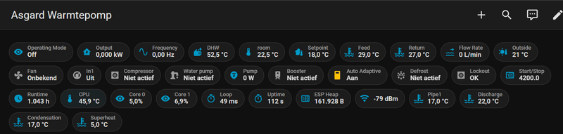

  • awieman
  • Laatst online: 10-10 09:24

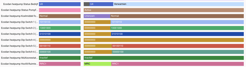

verwarming gaat niet aan.
ik heb al diverse zoek functies geprobeerd, maar kan nog even geen oplossing vinden.
ik heb ashgard (ook odin, maar die is er nu tussenuit) op mijn ecodan CN105 aangesloten, ook de R1 uitgang op IN1 van de FTC7, SW2-1 naar de on positie. maar ik kan mijn verwarming niet starten of wordt niet gestart door ashgard. De temp sensor source gaat via loxone met de post command. Als ik handmatig in loxone de temperatuur aanpas dan gaat deze aanpassing mee in ashgard. Dus ik ga ervan uit dat dit werkt.
ik heb vanalles geprobeerd maar ik kan niet vinden wat ik fout doe.
Afbeeldingslocatie: https://tweakers.net/i/mpqEB2okWXlhm3TndleWKt_D7MU=/800x/filters:strip_exif()/f/image/mOqHjjcGsDA8fxXFjoQdZo5X.png?f=fotoalbum_large Afbeeldingslocatie: https://tweakers.net/i/jQkGUjbbK4LFtRW-EKqM8SM_CMY=/800x/filters:strip_exif()/f/image/wa8sCydaJkbIDW5LYrRSXtpw.png?f=fotoalbum_large
@awieman Je hebt heat target temp ingesteld, moet heat flow zijn voor auto adaptive. Je ziet ook dat de auto adaptive kolom disabled is omdat je in de verkeerde mode zit
Wat het ook kan zijn is dat de Odin override nog actief is (als je die net uit haalt en er is nog een pauze uur ingeplanned), in dit geval kan je naar http://esp-ip gaan, en dan virtual thermostat op off zetten, dan de manual relay 1 aan en dan thermostat weer aan. Dan moet het weer in sync zijn.
[ Voor 46% gewijzigd door xoror op 09-10-2026 13:59 ]

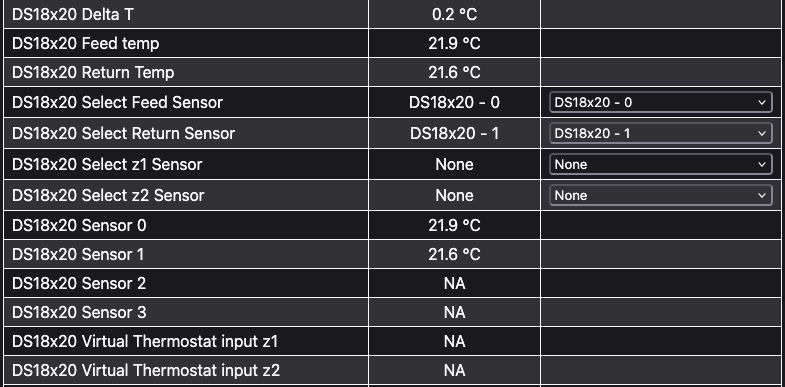

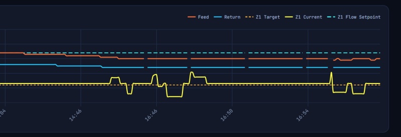

@xoror die offset zou wel nice zijn kan ik de delta t's die ik heb ook recht trekken.
aangezien de wamtepomp nu niet draait zou alles volgens mij ongeveer gelijk moeten zijn (alle sensoren zitten in de zelfde ruimte tegen de ledingen aan)
Afbeeldingslocatie: https://tweakers.net/i/uBZi3z2V4LpTyp3S14umpP8DytU=/fit-in/4000x4000/filters:no_upscale():strip_exif()/f/image/fd3EI7vaHxY4EP3ukCYPYzqI.png?f=user_large
edit (zag nu dat er een fout zat in de deltaT berekening)
[ Voor 6% gewijzigd door FrensDJ op 09-10-2026 14:40 ]
  • Ben(V)
hesselbeertje schreef op vrijdag 9 oktober 2026 @ 11:18:
Een ds18b30 bestaat niet en zal dus waarschijnlijk goedkope Chinese imitatie zijn die enkel een simpele diode als opnemer gebruiken, die zijn ook nog eens niet linear.
Een DS18b20(de echte) heeft een nauwkeurigheid van 0,5oC over z'n hele temperatuur(-55o tot 150o) bereik en ik heb er nog nooit een gezien die rond de 20oC meer dan een 0,1oC afwijkt (gemeten met een fluke temperatuur meter).
@hesselbeertje @FrensDJ
Probeer https://github.com/gekkek...eleases/tag/2026-10-09.02
Daar zit per Dallas sensor een kalibratie offset
Wat betreft dallas sensoren: https://github.com/cpetrich/counterfeit_DS18B20
Er is veel namaak, koop bij een betrouwbare dealer
[ Voor 29% gewijzigd door xoror op 09-10-2026 15:22 ]

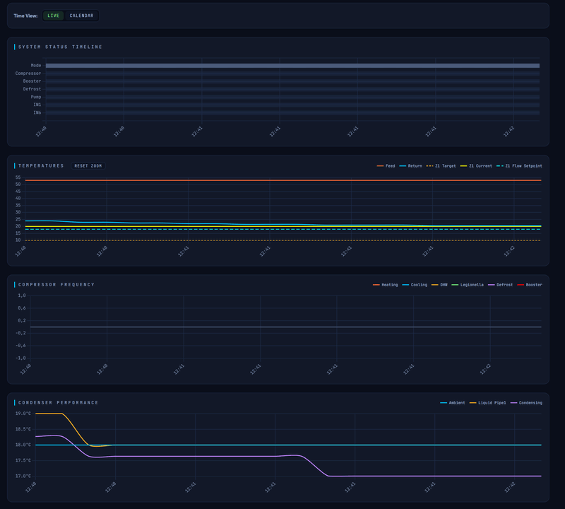

Ik heb na lange tijd weer eens de software geüpdatet. In mijn oude dashboard zijn ineens wat sensoren weg die ik niet meer kaan vinden.
Is er evt een kant en klaar dashboard dat ik kan laden in HA?

  • Johnny_Hasselt
xoror schreef op woensdag 7 oktober 2026 @ 08:08:

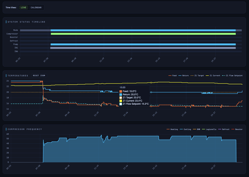

Effe wat positieve feedback geven 👍
Momenteel draait het systeem perfect, heb geen abnormalities opgemerkt....met laatste versies Asgard en ODIN.
Heating en DHW zoals ODIN het ingepland heeft en alles draaide rustig.
Was de eerste dag met wat heating requirements , weinig zon dus alles van de grid..., Trends zijn van gisteren run
Afbeeldingslocatie: https://tweakers.net/i/lt0oH0XOU_1OBB0oUTAInH0WGJY=/x800/filters:strip_icc():strip_exif()/f/image/7oD4GDrNWQIB7pCNVdaRvCUU.jpg?f=fotoalbum_large
Afbeeldingslocatie: https://tweakers.net/i/kswyz9vou2kfknEb5HgEYY1XLt0=/x800/filters:strip_icc():strip_exif()/f/image/6Gj2hKUoZJ2mtiEcsfgfRb1b.jpg?f=fotoalbum_large
@Breud het HA dashboard voor Atom staat hier: https://github.com/gekkek...utomations/dashboard.yaml als er dingen niet up te date zijn moet je even melden nadat je de laatste heb geïnstalleerd.
@Johnny_Hasselt Mooi! Ik ben benieuwd of de tank schatting beter gaat de komende dagen

  • hesselbeertje
xoror schreef op vrijdag 9 oktober 2026 @ 14:57:
Top, dank je! Werkt super zo. We laten maar even in het midden of mijn DS18B20 afwijkt, of de losse thermometer. In ieder geval lopen ze nu gelijk. En voor bepaalde mensen is een getal belangrijker dan de werkelijke temperatuur >:)
Ik krijg nu wel in mijn log steeds deze regels te zien:
12:27:05[E][mqtt:171]: MQTT_EVENT_ERROR
12:27:05[E][mqtt:173]: Last esp-tls error: 0x8006, tls stack error: 0x0, socket errno: 0 (Success)
Ik vermoed een verband met de Odin MQTT instellingen? Die zag ik voorheen niet. Ik heb ook geen Odin trouwens.
[ Voor 5% gewijzigd door hesselbeertje op 10-10-2026 12:29 ]

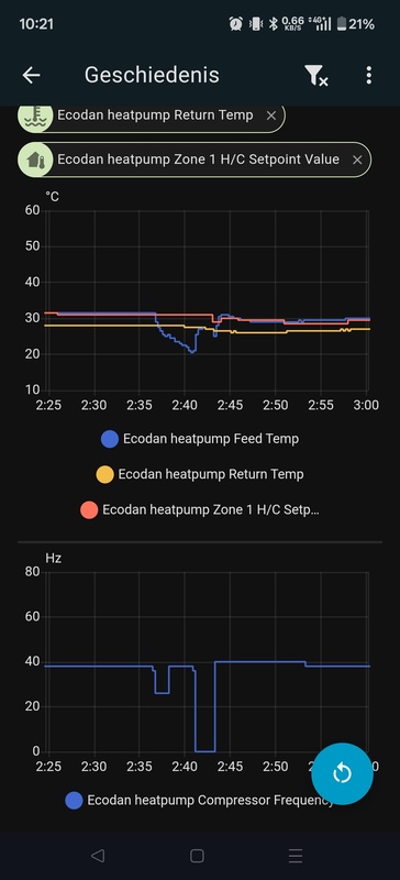

  • usain
  • Laatst online: 14:43
Afbeeldingslocatie: https://tweakers.net/i/zEu01LrGcoEbxrYznouGs7VLCis=/x800/filters:strip_exif()/f/image/IV9EBQY0hhZfkjOi48Xu8R9f.png?f=fotoalbum_large
Gisteren het allereerste uurtje verwarming gehad van mijn Ecodan. Zie nu wel een enorme drift in de voorspelling van Odin. Wat kon ik doen om dat weer enigzins recht te trekken. Er staat geen verwarming meer gepland.

  • Johnny_Hasselt
xoror schreef op zaterdag 10 oktober 2026 @ 08:47:
Yep, ziet er beter uit.
Afbeeldingslocatie: https://tweakers.net/i/SuNaPzBm_IDLReL-rsNRytMFtVE=/fit-in/4000x4000/filters:no_upscale():strip_exif()/f/image/ji2p3sLpnc31LrUB9aqhli28.png?f=user_large Afbeeldingslocatie: https://tweakers.net/i/vXIwTmMaA_nTDXJCQaZTkBvZ5vA=/800x/filters:strip_exif()/f/image/kWBwdM6fXUGxg3SoH4vwHKVk.png?f=fotoalbum_large
Greetz, J

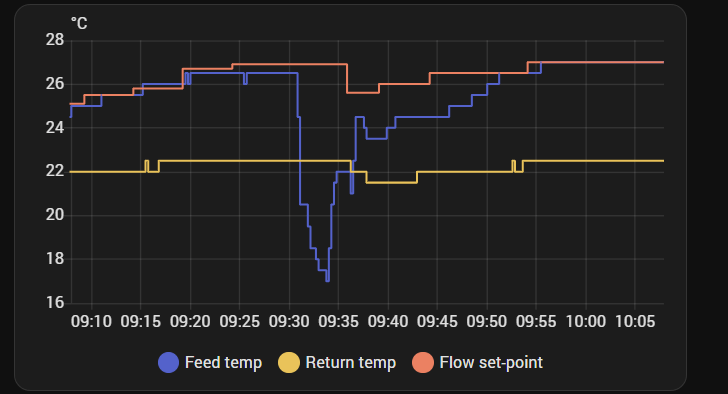

Bedankt voor de update! Ik had gehoopt dat die het volgende probleem zou oplossen.
Probleem: met auto adaptive aan zet de ESP bij de overgang van SWW naar Verwarmen de setpoint op het Z1-max (30 °C), terwijl de aanvoer nog ruim 50 °C is. Daardoor stopt de compressor. Dit gebeurt als de SWW-run vanuit Uit start. Eerder werkte dit goed.
Waar het zit (gecheckt met Claude in de code): bij een SWW-run vanuit Uit gaat het venster na SWW niet open (08b6356). Bij de overgang klemt apply_flow_limits de setpoint dan op het max in plaats van hem vlak onder de aanvoer te houden. Dit gebruik ik om na een SWW run nog even door te verwarmen.
Zou je kunnen kijken of dit weer hersteld kan worden?

@gerjanvdb Genoteerd, is idd bug.

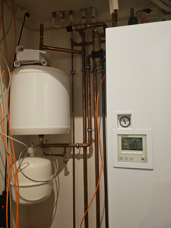

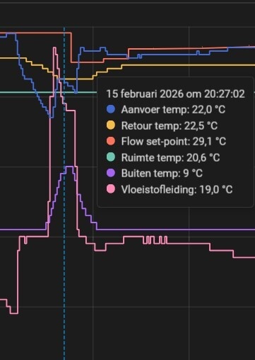

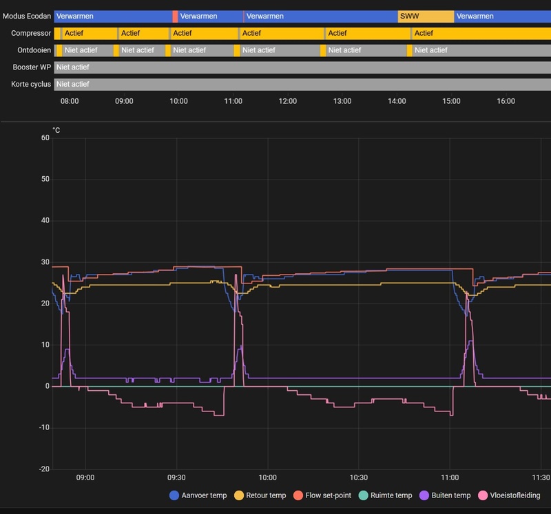

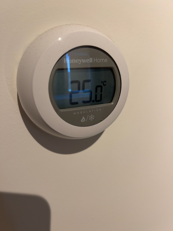

  • Bravertal
  • Laatst online: 14:35
Het stookseizoen komt er weer aan. Ik heb ongeveer een half jaar HA en esphome, dus een beginner. Als ik auto-adaptive en pendel detectie aanzet dan zit ik goed dit stookseizoen (nieuwbouw met vloerverwarming)?
Afbeeldingslocatie: https://tweakers.net/i/xEWEou_WZsJDuyQYm7cJP--YdWM=/x800/filters:strip_icc():strip_exif()/f/image/n1dTv5XTp4Xb2ZJfZStR73s7.jpg?f=fotoalbum_large
Afbeeldingslocatie: https://tweakers.net/i/mckp3FNPY51K9hS7jXN5J2UuzMU=/x800/filters:strip_icc():strip_exif()/f/image/uoMIDtqwhQtowkUcNngYBHEx.jpg?f=fotoalbum_large
2x MT Venus E met HW P1 in HA, WP: PUHZ-SW75YAA ERST30D-VM2ED.UK en Itho Daalderop WTW HRU 350 ECO unit HR RFT en 23 panelen á 335 wp (11 op oost en 12 op zuid), 13 panelen á 380 wp op noord.

  • Bravertal
Bravertal schreef op zondag 18 oktober 2026 @ 18:02:
Iemand?
En v.w.b. die bug met auto-adaptive geeft Claude het volgende aan (geen flauw idee of dat klopt):

Ik heb een week of twee geleden mijn Ecodan (cylinder unit) in gebruik genomen en het opstartprotocol van mijn nieuwe vloer met vloerverwarming doorlopen (met de heat flow mode).
Vandaag de tijd genomen om Auto Adaptive in te stellen. Ik gebruik de virtual thermostat die de "current room temperature" via een home assistant automation gevoed krijgt. Dit werkt prima, zie ik ook correct terug in het Asgard dashboard. Op het moment is er geen warmtevraag (huidige kamer temperatuur 20,5. Setpoint is 19,5).
Ik zie nu echter het volgende gedrag. De Ecodan is in de mode "Off". Na enige tijd springt hij naar de mode "Hot Water", in het Asgard dashbord zie ik dat de pomp gaat lopen, maar de compressor blijft uit. Na enige minuten geeft mijn FTC een L9 melding, onvoldoende flow. Na een reset begint het riedeltje weer opnieuw.
* Waarom springt het systeem naar "Hot Water"? Het DHW is nog 46 graden, vanmorgen vroeg nog opgewarmd (voordat ik de asgard firmware geupdate had en AA ingesteld heb, werkte prima).
* Waarom komt dan de compressor niet bij?
* Waarom krijg ik een L9 melding? Het Dashboard laat met draaiende pomp wel 14L/minuut zien.
De Asgard log toont enkel
[D][auto_adaptive:325]: System is busy (DHW/Defrost/Lockout). Exiting.
Ben benieuwd wat ik verkeerd doe? Of loop ik tegen een bugje aan? Voor het updaten heb ik middels Asgard prima het opstartprotocol doorlopen waarbij er ook op de juiste momenten DHW werd gemaakt. Wat er nu anders is begrijp ik niet helemaal.
Alvast bedankt!

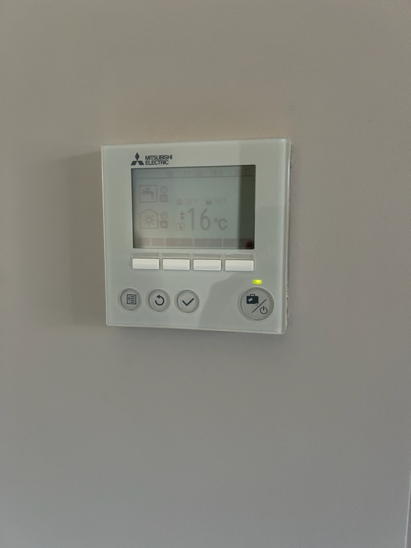

@xoror, toch nog een vraag over auto-adaptive.
Onderstaande zegt Claude naar aanleiding van een foto van mijn thermostaat:
"Dat is de MRC, de bedrade Mitsubishi-bediening (PAR-WT/PAR-W-serie). Daarmee heb je geen Asgard nodig, en de kamertemperatuur hoef je ook niet via HA door te sturen. De Ecodan krijgt die al van de MRC. Je kunt AA gewoon aanzetten.
Volgens de documentatie is er bij alleen een MRC wel één aandachtspunt. De warmtepomp stopt dan niet vanzelf als de kamer op temperatuur is. Hij blijft verwarmen, alleen met een lagere aanvoertemperatuur. De oplossing is om de verwarming met server control "verbieden" (prohibit) uit te zetten zodra de kamer warm genoeg is."
Vervolgens geeft Claude aan dat het met een kleine automatisering is op te lossen.
Klopt bovenstaande (dat de wp niet vanzelf stopt met verwarmen?)
@dj_dysaster
- Je moet de thermostaat op HEAT zetten eenmalig, daarna volgt hij je operating mode changes
- Dus bij DHW gaat er geen water lopen met L9. Dat de booster alleen draait is ook raar. De compressor heeft wel gewerkt neem ik aan tijdens het opstook protocol?
- Elke keer dat je het systeem spanningsloos is geweest, gaat hij altijd dhw maken. *feature* :o van de Ecodan
- De Asgard firmware heeft weinig invloed starten van DHW. Werkte dhw hiervoor wel goed?
@Bravertal Claude loopt een beetje te spacen. Deze guide volgen: https://github.com/gekkek...-connection-if-applicable
For systems with only a MRC (and no other thermostats), you will need to add a stop condition. The heatpump will never stop otherwise. Use server control prohibit to turn off heating when setpoint has been reached.
Als je dus alleen een MRC hebt, en AA gaat draaien heb je geen stop conditie, die dien je zelf te verzorgen. Zoek in dit topic terug, @Blackraven had wat voorbeelden gemaakt. Dat is inderdaad een kleine automation icm prohibits, moet je even terug zoeken in het topic.
Alternatief is dat je de ruimte regeling van Mitsubishi gaat gebruiken, die kan wel stoppen met alleen een MRC.

Dank voor het inzicht. Ik heb het eea nog eens nagelopen mbv de history die ik had in mn Home Assistant logs. Zo kwam ik er achter dat ik niet enkel SW2-1 op ON gezet heb, maar perongeluk ook SW2-2. Die inverteerd de flow-switch logica.....
Alles werkt nu weer als verwacht. :)

Nog even iets over Odin. Ik heb de stappen gevolgd om Asgard en Odin te updaten. Volgens mij is alles wel goed overgezet. Nu kijk ik de Odin 2.0 checklist. Omdat daaronder geen vragen kunnen worden gesteld toch even hier een vraag over de Setpoint.
Ik heb een schema ingesteld met een bandbreedte voor de temperatuur in Z1. Klopt het dat de Setpoint in Asgard (ik kan hem niet vinden in Odin) dan 1°C boven de hoogste temperatuur van deze bandbreedte moet staan? Dus in onderstaande geval zou die op 22°C moeten staan:
Afbeeldingslocatie: https://tweakers.net/i/FHuVtt_qQQv49jQPwEBMisLHo6g=/x800/filters:strip_icc():strip_exif()/f/image/u4NjDXYBP5oWMbLLpSEJkEq8.jpg?f=fotoalbum_large
De piek in de Z1 temp die je in de grafiek ziet komt omdat we ook een L/L wp hebben voor snel de woonkamer verwarmen. Die had mijn vrouw eventjes aangezet.
Nu nog de bandbreedte wat aanpassen op comfort en dan de etages waterzijdig goed inregelen. Die worden nu te warm als ik de warmtepomp in de woonkamer aanstuurt op 20°C; vandaar de wat lage bandbreedte in de nacht. NB ondanks dat de setpoint nog op 18,2°C staat ging Odin wel verwarmen inplannen.
Dank!
  • michaelvo
@xoror Ik zou nog een keer terugkomen op de minimale Ta van 25 graden die mijn systeem laat zien. Vannacht heeft de warmtepomp weer een paar uurtjes stabiel gedraaid. Ter herinnering, ik heb de PAR draadloze thermostaat in de woonkamer.
Wat me opvalt is dat het zone 1 flow setpoint zo rond de 24,5 blijft hangen terwijl jouw sim/calculator met 23,8 komt of zelfs 23,0 met een current room temp > target room temp (minimale setpoint is uiteraard 24,0).
De aanvoertemp blijft vervolgens vrij stabiel rond de 25,0 graden hangen. Vorige winter ook niet lager gezien in jouw auto adaptief. Ik weet dat hij in de Mitsubishi ruimteregeling ook best wel stabiel naar 23,5 wil gaan dus hij kán het wel.
Afbeeldingslocatie: https://tweakers.net/i/tac5UljncQpkP9cPi6qCZBaKsRg=/800x/filters:strip_exif()/f/image/yWgGlrxXZKcGL9tf99ip5eSi.png?f=fotoalbum_large
Afbeeldingslocatie: https://tweakers.net/i/0HUKPmMKyLHDCJ76P2WDDsUH_Mg=/800x/filters:strip_exif()/f/image/fECoMP7dFplAWnUDrBG1GyBw.png?f=fotoalbum_large
Nog ideeën? Kan nog eens testen met een negatieve setpoint bias van -1,0 graden misschien? Thanks.

@michaelvo de simulator is denk ik niet bijgewerkt met de laatste wijzigingen. Heb je een stukje logging van de auto adaptive output ? Ik geloof ook dat ik nu min heb ingesteld op 24, die kan evt lager. Een negatieve bias werkt denk ik niet, die 24c is afgedwongen als veiligheidsgrens. Die moet ik dus verlagen als het nodig is naar bijv 23c.
[ Voor 28% gewijzigd door xoror op 20-10-2026 09:45 ]

  • michaelvo
xoror schreef op dinsdag 20 oktober 2026 @ 09:41:
Logging kan ik niet met terugwerkende kracht vinden denk ik he? Dan moet ik even wachten tot hij weer aanspringt...
WP: ME PUHZ-SW100YAA + EHSC-VM2D + HTWBOI-300 || AC: MHI SRK/C 50 ZS-W + MHI SRK/C 35 ZS-W || PV: 10.4 kWp ZO + Enphase IQ8+ || MV: Itho Daalderop CVE-S Optima Inside CO2
  • michaelvo
@michaelvo Heb je een stukje logging van de auto adaptive output ?
Ah reden van de 24.5 is iig gevonden:
11:51:57    [D] [auto_adaptive:629]
[*] Auto-adaptive cycle: independent_zone_temps=0 has_cooling=0 cold_factor=0.09 min_delta=2.00 max_delta=6.50 multizone_status=0 operation=2
11:51:57    [D] [auto_adaptive:394]
Z1 src=0 room=20.0 target=20.0 flow=25.0 flow_rate=24.0 outside=10.0 bias=0.0 H=1 C=0
11:51:57    [D] [auto_adaptive:494]
Z1 target_delta=2.19 cold_factor=0.09 dyn_min=2.19 eff_range=1.91 error_factor=0.00 boost=1.00 linear=0, use_solver=0
11:51:57    [D] [auto_adaptive:265]
Z1 HEATING: flow=23.20°C, return=21.00°C
11:51:57    [W] [auto_adaptive:215]
Heating/DHW flow adjust: 24.50°C to prevent compressor stop! (setpoint: 23.20°C is 1.80°C below actual feed temp)
11:56:57    [D] [auto_adaptive:629]
11:56:57    [D] [auto_adaptive:394]
11:56:57    [D] [auto_adaptive:494]
11:56:57    [D] [auto_adaptive:265]
11:56:57    [W] [auto_adaptive:215]
Kan ik hier nog iets aan veranderen?
[ Voor 8% gewijzigd door michaelvo op 20-10-2026 12:02 ]
predictive cycle prevention uitzetten, die grijpt nu in. Maar bij 1c a 1.5c krijg je een compressor stop...
[ Voor 36% gewijzigd door xoror op 20-10-2026 12:09 ]
  • michaelvo
xoror schreef op dinsdag 20 oktober 2026 @ 12:06:
Ervan uitgaande dat de Nederlandse vertaling daarvan 'kortcyclus' is: deze staat volgens mij uit?
Afbeeldingslocatie: https://tweakers.net/i/2oeg6qd8ZgZrHbCHqsASwifs580=/800x/filters:strip_exif()/f/image/lkgIZ4zjRWlPlH72pwzeuKkI.png?f=fotoalbum_large
Bij AA is het inderdaad altijd aan als bewaking.
Het probleem is namelijk als het verschil tussen werkelijke flow temp (24.5 - 25c in jouw log) - flow setpont (23.2) dan is dat verschil > 1c. Bij 1.5c is het een gegarandeerde compressor stop.
Bij 1c kan het op sommige units lopen, maar andere units stoppen al bij 1.0c. Ik weet dus niet of ik dit uit auto adaptive wil/kan halen.
Dus je moet even kijken waarom je unit 25c aanvoer wilt hebben. Ik gok dat je retour al redelijk hoger is en icm flow rate, dat je dicht tegen je min vermogen aan zit?
Je kan AA uit doen, als je Ta=24 kiest, welke werkelijke aanvoer temp kiest de wp dan?
  • michaelvo
Nee beter er in laten zitten dan. Hij loopt namelijk verder wel echt hartstikke mooi en stabiel zonder gekke dingen. Alleen kiest hij dus af en toe een wat hoger vermogen dan dat misschien qua warmteverlies nodig zou zijn. Een voordeel daarvan is overigens dat hij op dat hogere vermogen ook een betere COP heeft.
Ik heb Ta wel eens handmatig op 24 graden gezet, dan komt hij ook terug met 25 graden aanvoer. Bekende issue uit https://gathering.tweakers.net/forum/view_message/70363418 'minimale instelbare aanvoertemperatuur 25 graden'. Dit lijkt me niet anders als de ESP eraan hangt...
Het draait prima onder 25c. Zie hier vanochtend:
Afbeeldingslocatie: https://tweakers.net/i/6MFlrtkIEIleuQAByhKsS6l4Ptk=/800x/filters:strip_exif()/f/image/s18sdx1e6HU4QOfZED1YemGF.png?f=fotoalbum_large
Wat ik probeer te zeggen is, dat je WP de 25c met een reden kiest. Ws icm retour/flow rate/min vermogen moet hij dat kiezen. Als het mogelijk is kiest hij lager zoals je bij mij ziet. flow setpoint 24.5 en de wp kiest dat ook.
